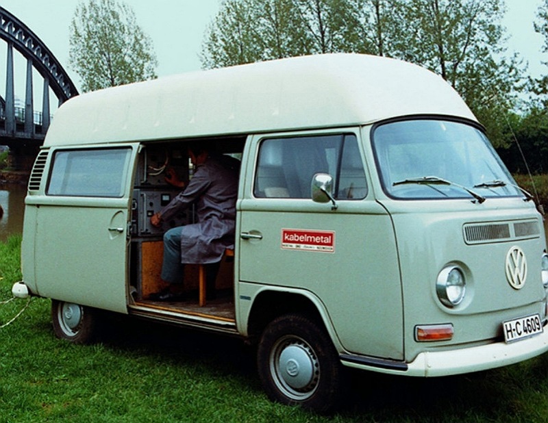

Suche Ideen ein T2 Hochdach zu bauen.
Verfasst: Fr 17. Mai 2024, 22:14
von Revell-Bert
Wie in der Überschrift zu lesen, suche ich eine Idee, ein Bulli Hochdach zu bauen...
Bildquelle VW

Die erste und momentan wohl naheliegendste Idee ist wohl 3d Druck.
Allerdings: Ein Problem wenn man weder Drucker hat, noch Software um die STL Datei dazu zu erstellen. So wie ich und du wahrscheinlich auch :D Aber hier könnte man eventuell jemanden suchen, der das kann und mal anfragen was das kosten würde.
Vakuum ziehen wird wohl auch weg fallen....
Abguss form erstellen... Eventuell.. Würde ich mir aber auch nicht zutrauen..
Die letzte Idee die ich hätte, das aus einem Stück (Balsa)Holz zurecht schleifen.

Ich habe eine Skizze mit (wenig) Maßen aus einem Prospekt.
Ich habe mir auch gedacht aus Holz ein Skelett zu bauen, aber bei meinem Geschick..

Und das Skelett mit was überziehen?
Die Idee hatte ich auch, aber bin im Kopf bei einen Holzblock zurecht schleifen geblieben. Mir fehlt einfach das Werkzeug (und wahrscheinlich die Fantasie) dazu, die streben mit richtigen Rundungen, Winkel und was auch immer zurecht zu schneiden.
Skelett wäre natürlich eine geile Lösung, so wie ein Schiffsrumpf.

Was hälst Du denn von dieser Möglichkeit? Den Holzkasten kann man selber bauen und ein Holzmodell der Haube zu schleifen ist auch möglich. Eine andere Möglichkeit wäre die Haube aus 2 mm Platten zu bauen und die Ecken dann rund zu schleifen.

Ich würde das Dach wie einen Schiffsrumpf angehen.
Zunächst Spantenrisse zeichnen, längs und quer, um ein Gefühl für die Form zu bekommen, und dann das Dach aus Schichten aus Balsaholzbrettern mit ca. 5 mm Stärke formen, die nach oben hin schmäler und kürzer werden. Dabei die ausgeschnittenen Spantenrisse zur Kontrolle verwenden. Anschließend verschleifen.
Früher, d.h. vor ca. 60 Jahren, hat man das so bei Graupner Schiffsmodellen gemacht, bevor die ABS Rümpfe aufkamen.

Ich glaube auch, dass ich ums Holz nicht herumkommen.
Hast du ein Video von der "Graupner"-Methode?
Ich glaube, dass ich die Form dann mit einer Kunststoffplatte belegen und erwärmen kann, damit es die Form annimmt...
Wie gesagt, Ideen und Geschick stehen da heftig gegeneinander...

Tolles Projekt, mit der Zeichnung hast Du doch schonmal einen Anfang. Du könntest Dir die Zeichnung auf 1:24
hoch skalieren und ausdrucken dann hast Du eine Papiervorlage die Du auf einen Balsaklotz kleben kannst um dann
die Kontur bis an die Vorlage abzuschleifen.
Habe selber so etwas auch noch nicht gemacht. Wünsche Dir auf jeden Fall viel Spaß bei dem Projekt, :thumbup:
