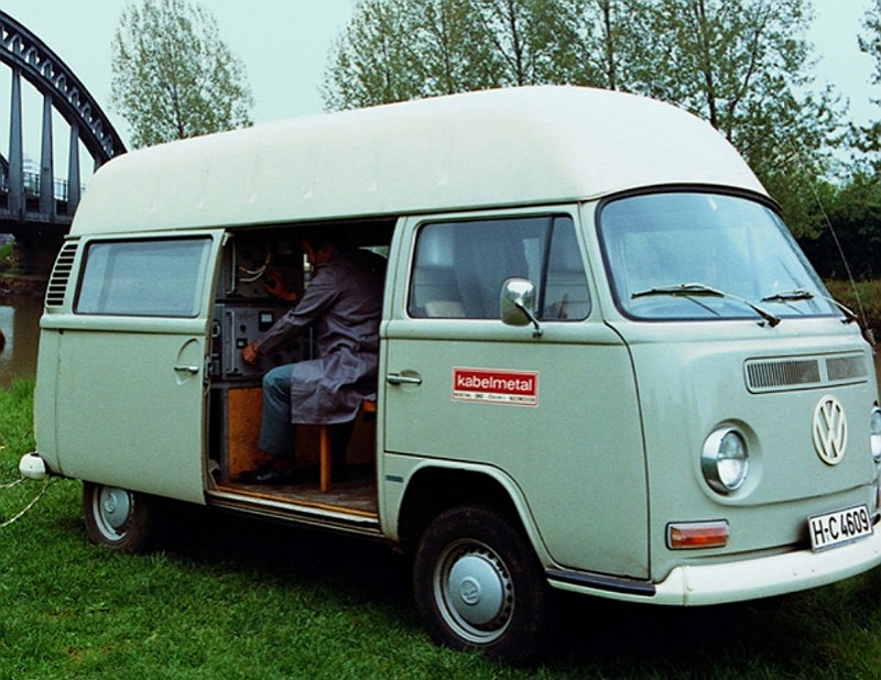

Wie in der Überschrift zu lesen, suche ich eine Idee, ein Bulli Hochdach zu bauen...
Bildquelle VW

Die erste und momentan wohl naheliegendste Idee ist wohl 3d Druck.
Allerdings: Ein Problem wenn man weder Drucker hat, noch Software um die STL Datei dazu zu erstellen. So wie ich und du wahrscheinlich auch :D Aber hier könnte man eventuell jemanden suchen, der das kann und mal anfragen was das kosten würde.
Vakuum ziehen wird wohl auch weg fallen....
Abguss form erstellen... Eventuell.. Würde ich mir aber auch nicht zutrauen..
Die letzte Idee die ich hätte, das aus einem Stück (Balsa)Holz zurecht schleifen.

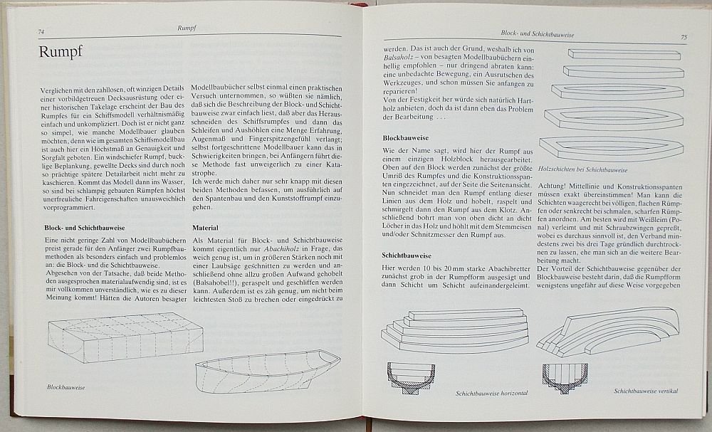

Beiträge: 2058
Ich würde das Dach wie einen Schiffsrumpf angehen.
Zunächst Spantenrisse zeichnen, längs und quer, um ein Gefühl für die Form zu bekommen, und dann das Dach aus Schichten aus Balsaholzbrettern mit ca. 5 mm Stärke formen, die nach oben hin schmäler und kürzer werden. Dabei die ausgeschnittenen Spantenrisse zur Kontrolle verwenden. Anschließend verschleifen.
Früher, d.h. vor ca. 60 Jahren, hat man das so bei Graupner Schiffsmodellen gemacht, bevor die ABS Rümpfe aufkamen.

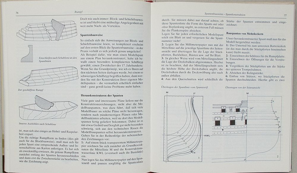

Beiträge: 2058
Ich bin im Keller gewesen, um mir den Bauplan zur Pamir anzusehen. Leider sind im Plan auch nur die Spantenrisse abgebilder und keine Skizze zur Schichtung der Platten.
Dafür habe ich in "Wolfram zu Mondfeld: Schiffsmodelle" diese Anleitungen gefunden. Ich hoffe man kann es lesen.
Beiträge: 5049
Been thanked: 348 times
Man kann es lesen, danke :thumbup: :thumbup: :thumbup:
Der letzte Vorschlag scheint mir sehr aufwendig... Vielleicht schaffe ich es mit den Schichten horizontal oder eine Kombination daraus... Ich bin gespannt
