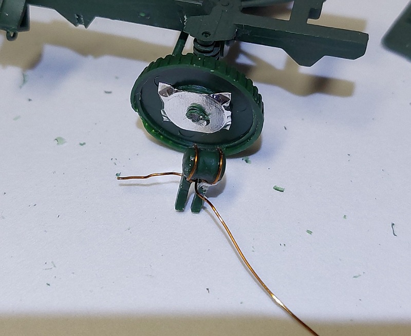

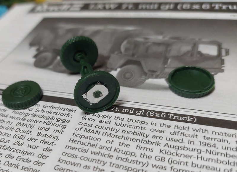

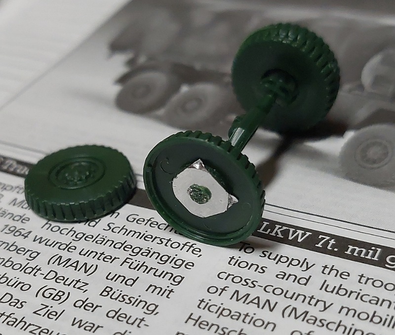

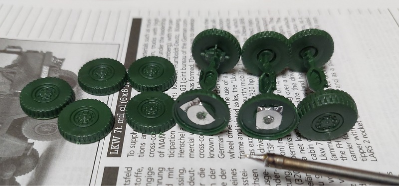

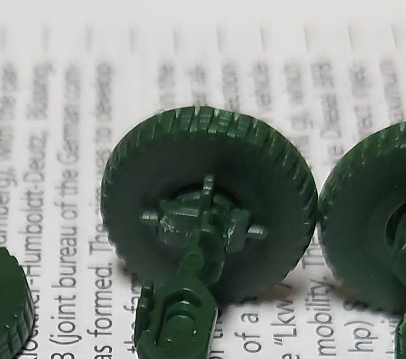

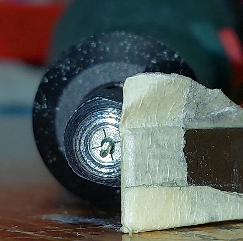

Außer der Vorstellung wurden heute nur die Räder gemacht, d.h. die eigentlich verklebten Räder können sich bei mir frei drehen...
Mit einem Stückchen Alufolie habe ich versucht, dass die Hitze nur den Achsstummel angreift.
Achse 1
Achse 1
Achse 2
Achse 2
Achsen verschweißt
Achsen verschweißt

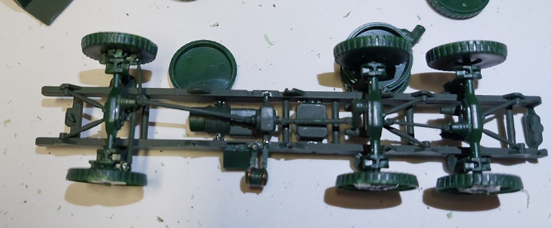

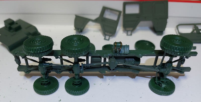

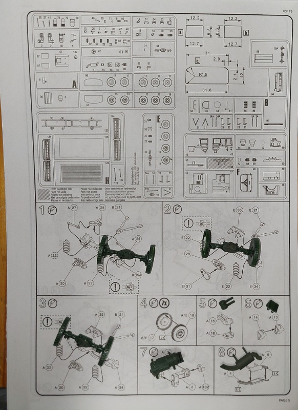

Heute wurde der Rahmen mit den Achsen und ein paar Kleinteilen bestückt.
Leider schaffe ich es nicht die Vorderräder lenkbar zu machen. Grundlegend wären Zapfen als Drehpunkte da, aber keine Möglichkeit eine Aufnahme dafür an die Achse zu bauen, wegen der Aufnahmen der Federn und Stoßdämpfer.
Vorderachse
Vorderachse

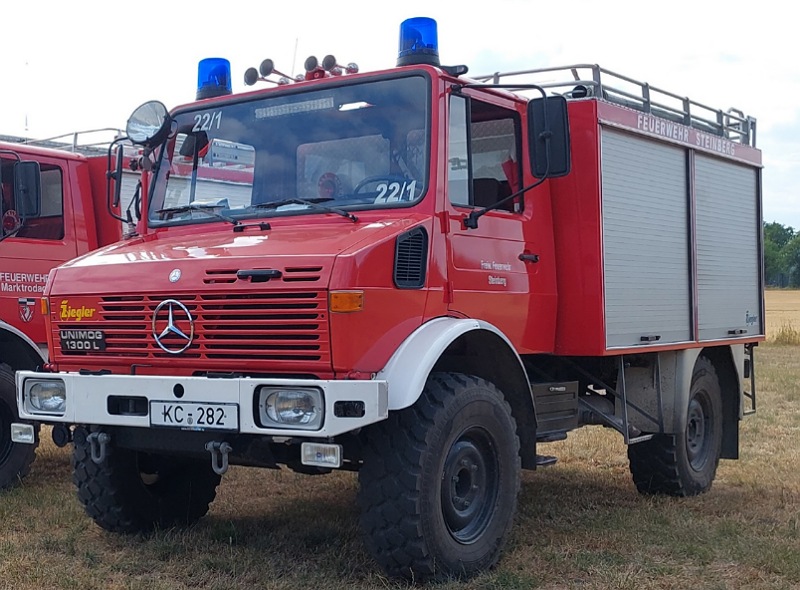

Ich habe ja noch ab und zu einem unterm Ar...
TLF 8/18

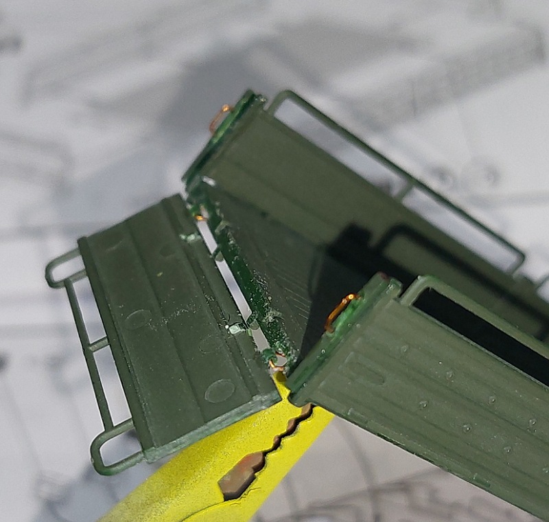

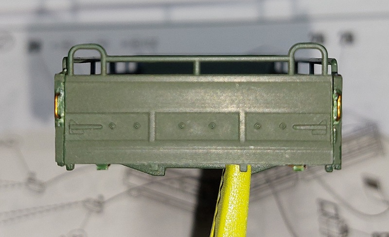

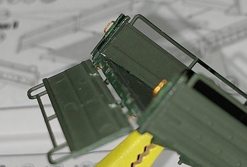

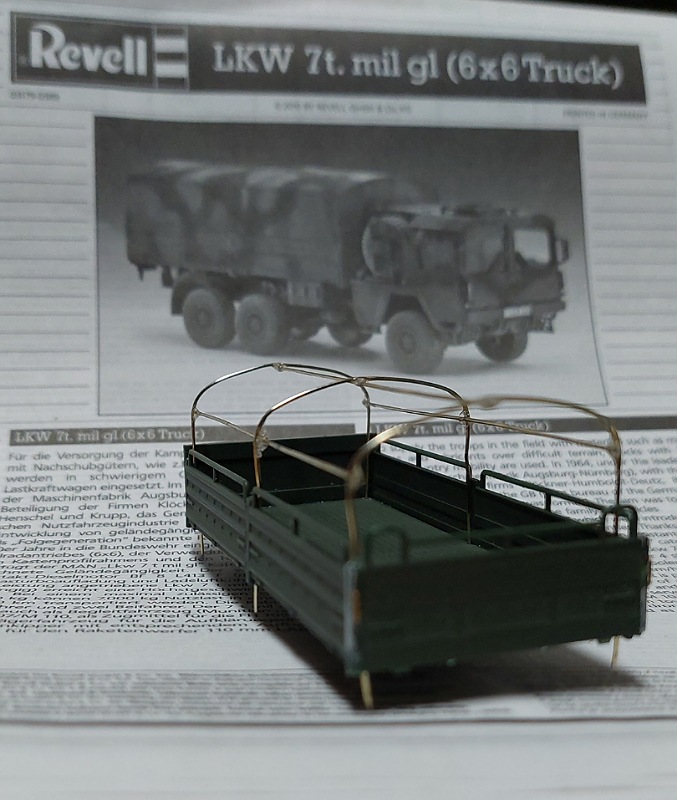

Nachdem der kleine 7t gl recht "langweilig" ist/wäre, habe ich nach irgendwas gesucht, was man vielleicht mit ihm machen kann, außer Zusammenkleben :lol:

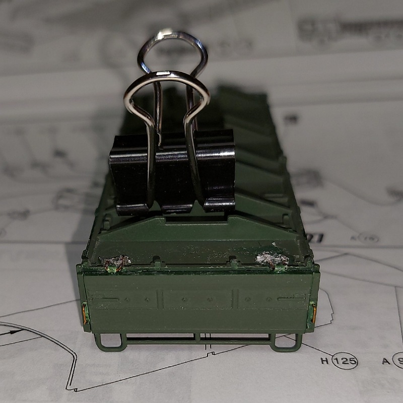

Die Lenkung fällt ja leider aus, aber für die Ladefläche habe ich eine kleine Änderung...

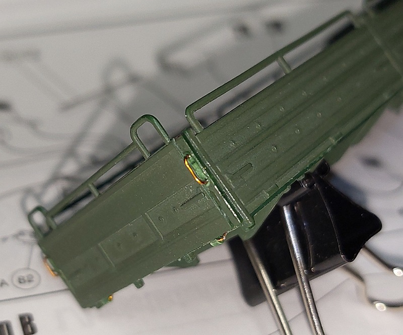

Die hintere Boardwand lässt sich öffnen und schließen und Handgriffe wurden dargestellt, etwas aufwändiger, als sie der Bausatz bietet...
Hier ein paar Bilder zum Ende, zum Wochenende-Ende...
Linker Haltegriff
Linker Haltegriff
Scharniere
Scharniere
Zu von hinten
Zu von hinten
Scharniere von unten
Befestigung Scharniere
Rechter Haltegriff
Rechter Haltegriff

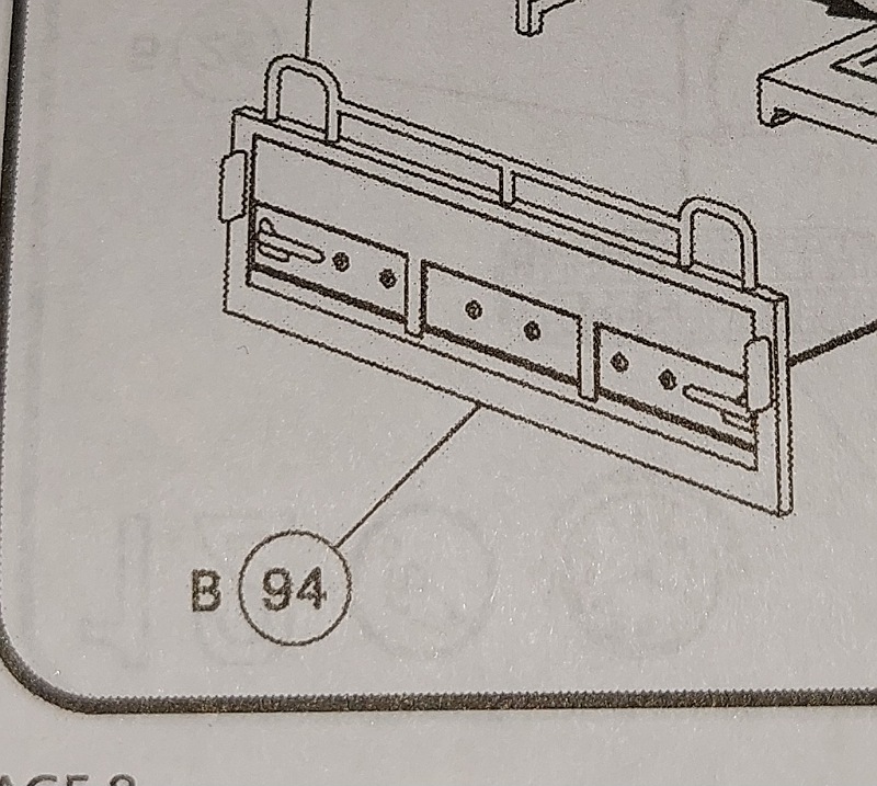

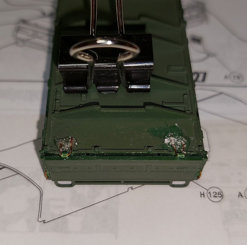

Die hintere Boardwand musste rechts und links abgesägt werden, da die Haltegriffe im Original stehen bleiben, damit man bei geöffneter Klappe, über den Bügel an der Boardwand aufsteigen und am Griff sich hochziehen könnte...
Bausatz Haltegriffe nur als "Riegel"

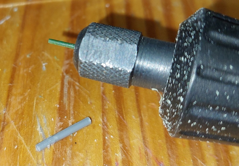

Die Scharniere wurden aus einem Spritzlingrest gefertigt. Erst ein Loch durch die Mitte und dann per "Dremel" und Schleifpapier insgesamt verjüngt. Das graue Teil ist der ursprüngliche Durchmesser...
Abgedreht....
Abgedreht....
Röhrchen
Röhrchen

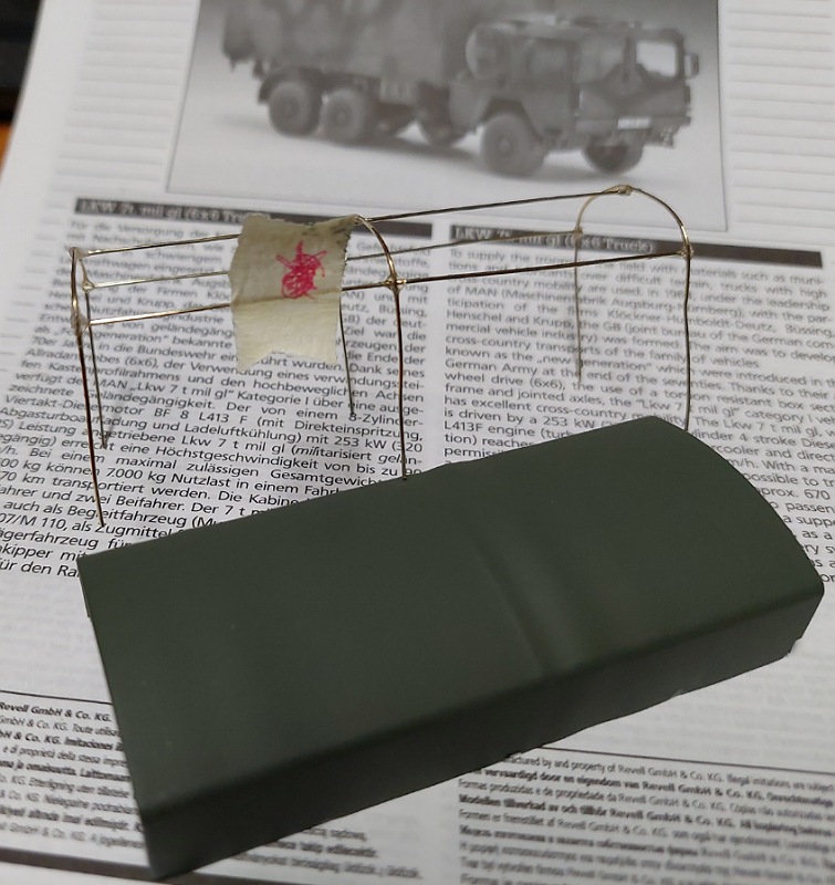

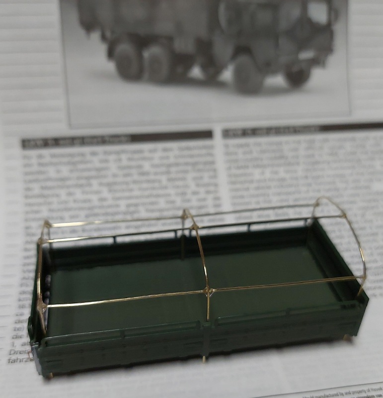

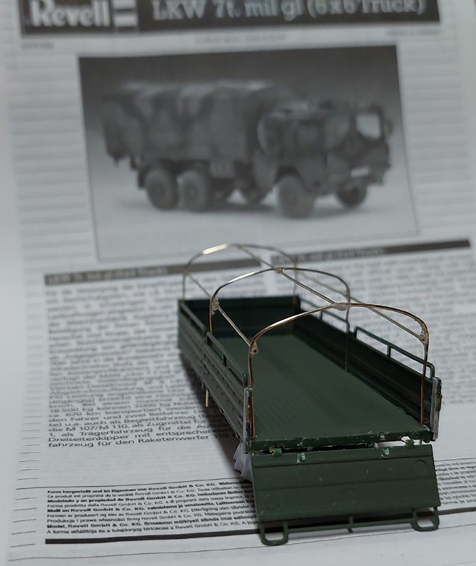

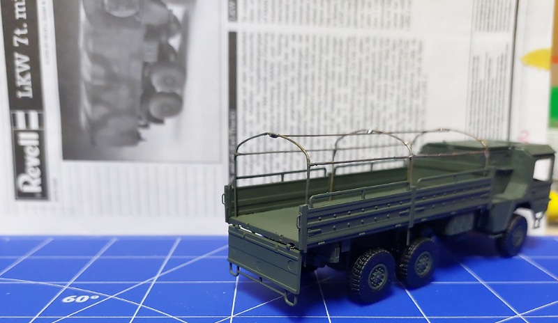

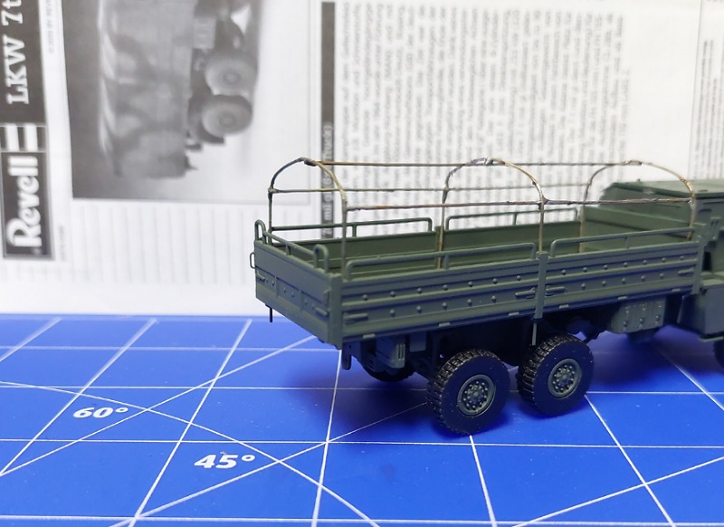

...meine Illusion ist es, hier noch mit Papiertaschentuch etc eine Plane darüber zu legen..
Und ja, es fehlen zwei Reihen Stangen, rechts und links der Mitte 8-)
By the way... Ätzteile werden niemals mein Freund werden, ich kam schon mit den vergleichbar dicken Drähten (0.55mm) nicht klar. Mal klebt's, mal nicht... Nicht meine Welt. UV-Resin wurde noch auf die Kreuzungen getropft...

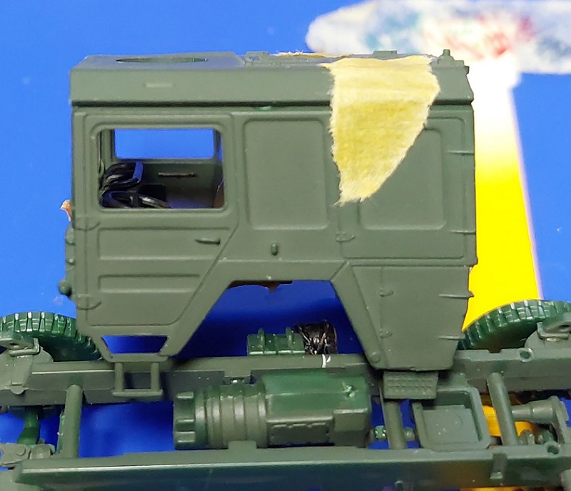

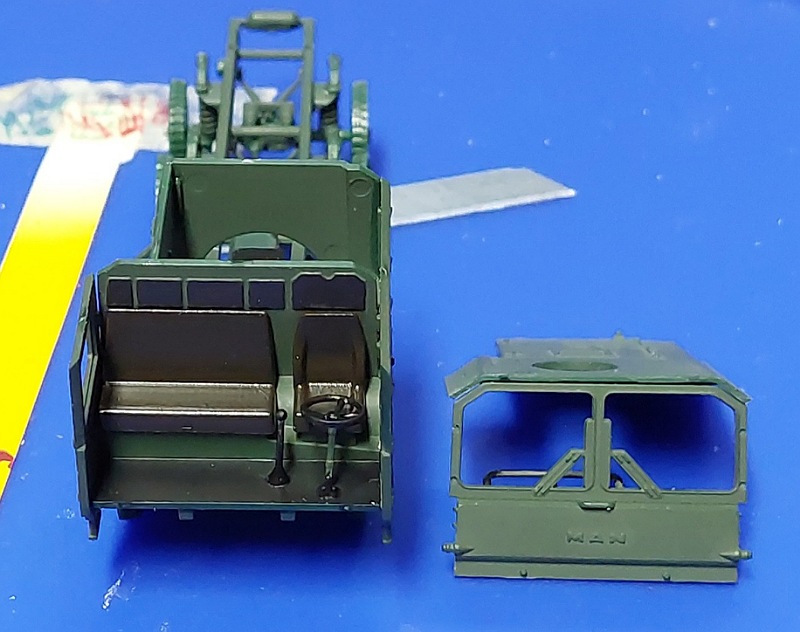

Heute geht's ans Fahrerhaus.
Die Scheiben wurden geschnitten.
Scheiben
Scheiben

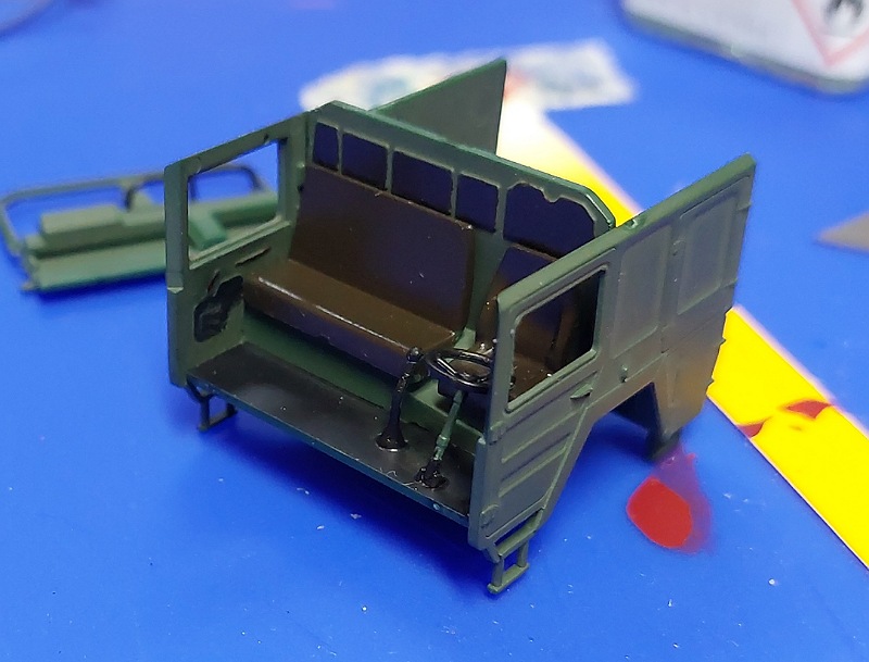

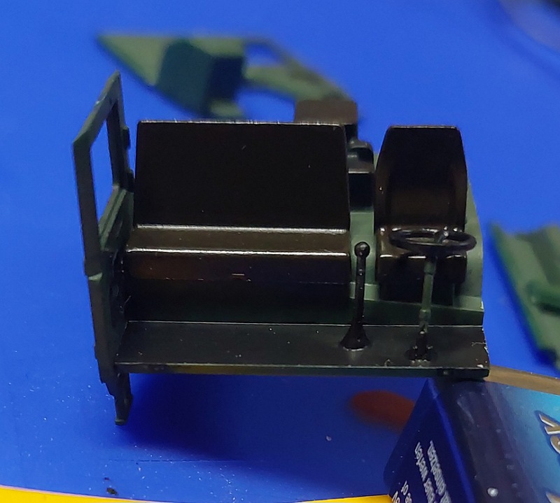

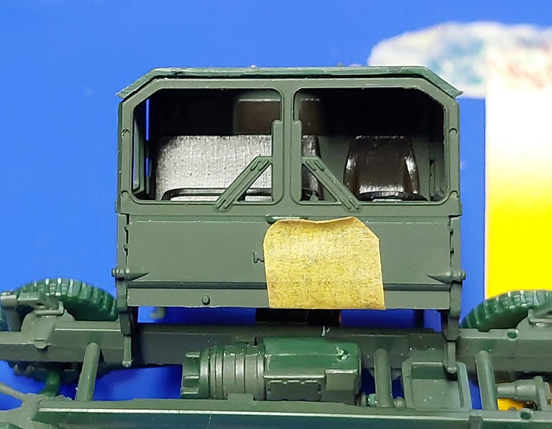

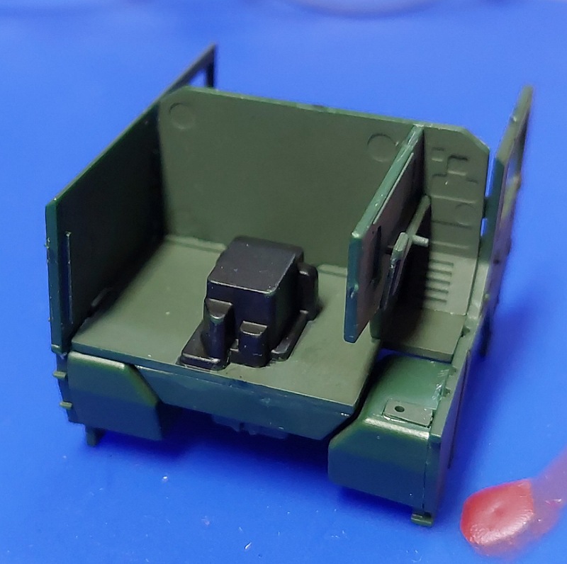

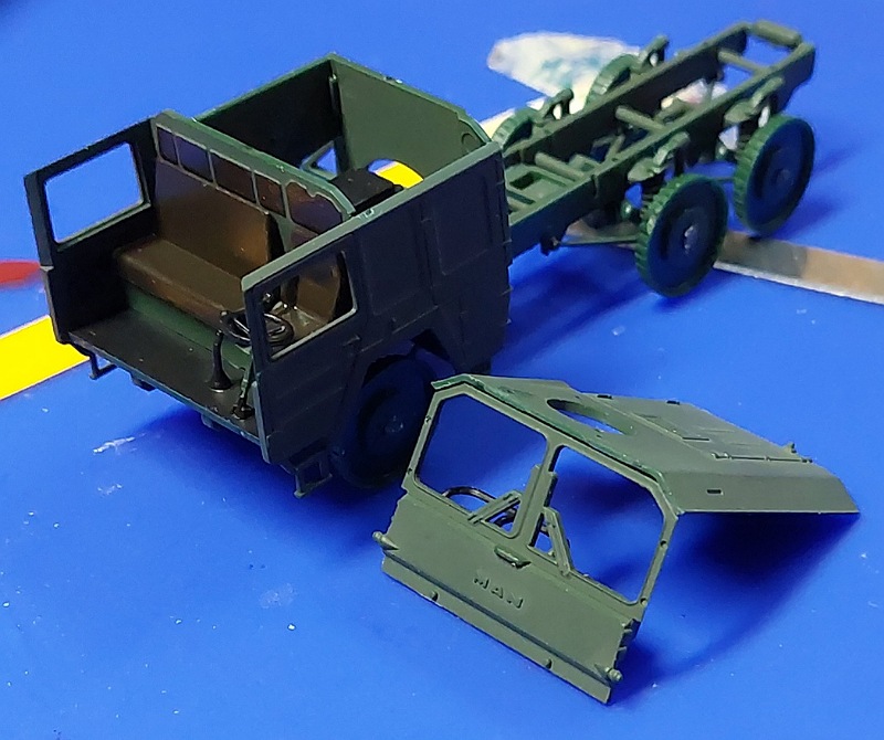

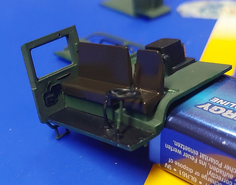

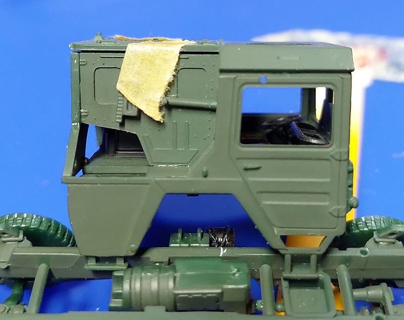

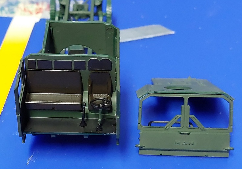

Die paar Innenteile wurden eingeklebt und bemalt. Da ich noch nicht weiß, ob er bronzegrün bleibt oder Tarnfleck sein muss, habe ich die Scheiben nicht eingeklebt. Damit das aber relativ leicht passieren kann, habe ich das Fahrerhaus geteilt gebaut, d.h. Dach mit Front sind abnehmbar.
Der restliche Bau des Hauses ist unspektakulär, wobei mich diese 72er Bausätze begeistern, da die Passgenauigkeit einfach ist, für mich wie geschaffen. Auch die Details sind Klasse. Beim Fuchs und beim Hummer war das auch schon so, wobei bei denen viele Teile beim Lösen aus dem Spritzling gebrochen sind, lag wohl aber daran, dass ich keine Säge hatte. Hier wurde alles ausgesägt.
Nun ein paar Bilder vom Fahrerhaus. Einige Bilder sind ähnlich doppelt, dient aber nur zum Vergleich für mich, da ich meine Bilder nach paul-muc's-Hinweis ev. in Zukunft anders knipsen werde.
Innen:
Innen 1
Innen 1
Innen 2
Innen 2

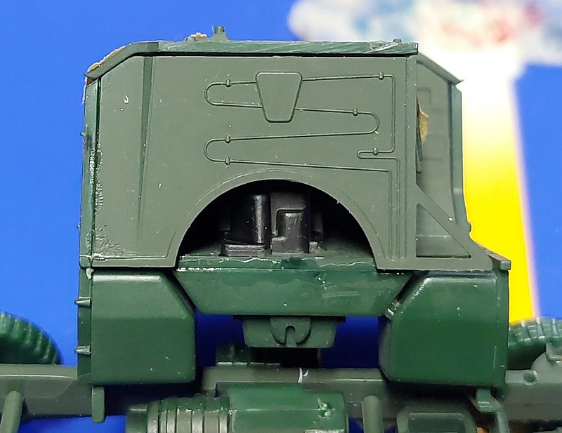

Mit Seitenteilen:
Mit Seitenteile 1
Mit Seitenteile 1
Mit Seitenteile 2
Mit Seitenteile 2
Haus komplett:
Vorn
Vorn
Links
Links
Hinten
Hinten
Rechts
Rechts

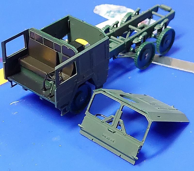

Geteiltes Fahrerhaus:
Zweiteilig a1
Zweiteilig a1
Zweiteilig a2
Zweiteilig a2
Zweiteilig b1
Zweiteilig b1
Zweiteilig b2
Zweiteilig b2

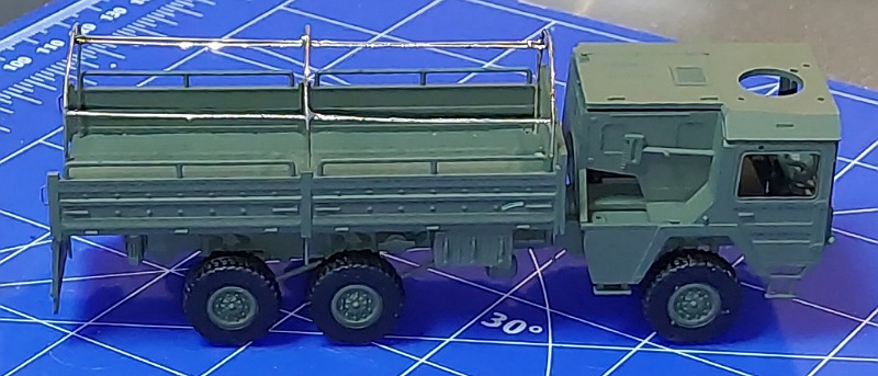

Alles einmal zusammengesteckt, hier der aktuelle Zwischenstand:

Meinst Du den Innenraum? Der war immer einfarbig, also die Blechteile. Plasteteile meistens schwarz.
Ansonsten sieht Dein Kleiner doch schon richtig Klasse/Groß aus. :thumbup: :thumbup:
Danke ;)
Nach den Seiten von "panzerbär" ist das Haus innen "oliv" Boden, Türeinsätze schwarz, Sitze braun.
