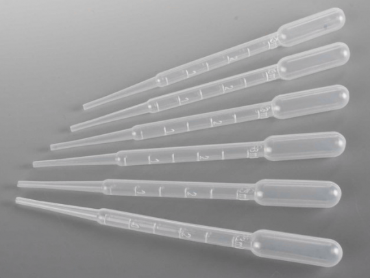

Revell gibt ja auch immer solche Mischverhälnisse an, wie misst Du das denn ab, z. B. 5%?
Ich mach es nach Tropfen...
10% entspricht einem Tropfen
Bei 5% Angabe dann also alles x2...
Ich bin da ganz bei Bert und den Tropfen :thumbup:
Ansonsten gibt es Pipetten zb. von Revell
Für ganz genaue Mischungen.
Oder was mir noch einfallen würde, eine
Feinwaage.
Ich "tropfe" mit der Pipette :lol:
Feinwaage.
Kirche und Dorf, sage ich da nur 8-) 8-) 8-)
Beiträge: 2556
Been thanked: 93 times
Bei den Revell Mischungen mache ich das auch Pimaldaumen. Gibt natürlich dann auch sehr interessante Farben. :lol:
Mit den Pipetten ist das auch so eine Sache, und Feinwaage, das müsste dann schon eine Laborwaage sein. Und dann müsste man noch die Viskosität der zu mischenden Farben berücksichtigen. Ok Pimaldaumen. :lol: Die Mengen sind einfach zu klein.
