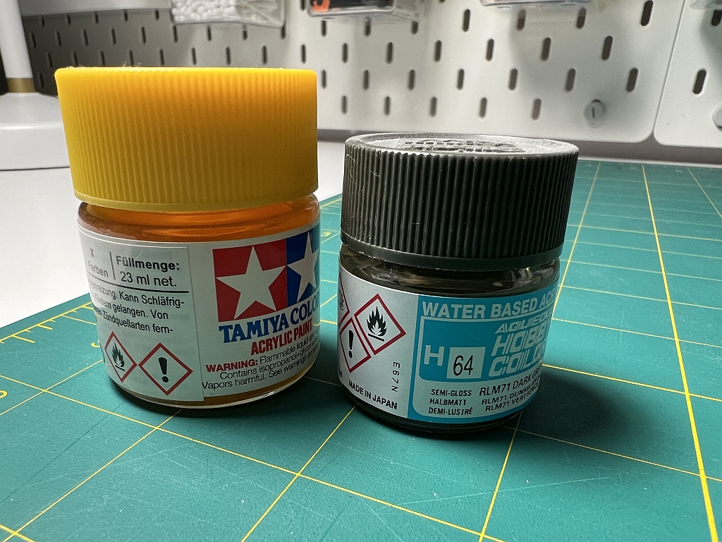

Für den Airbrush-Anfänger empfehle ich immer "Acryllacke" auf Alkoholbasis >>> Tamiya Farben oder Gunze (Aqueous Hobby Colors). Diese sind aber keine "echte Acryls", können mit Isopropanol 99% verdünnt werden.

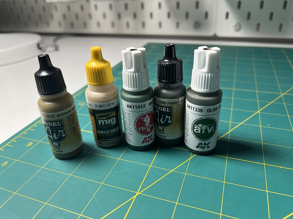

Vallejo Model Color? >>> Tolle Farben, aber wie die Revell Aquas muss man lernen, sie richtig zu verdünnen. Auch die Vallejo "model air" Serie muss verdünnt werden.
Ich habe viele Revell Aquas und finde sie super für mich, wie oben gesagt, hatte ich am Anfang viel Frust.
Zu dem Marken: AK 3Generation (habe ich selbst ein paar davon) oder Mission Models habe ich nur gute Sachen gelesen, habe ich aber noch nie getestet.

Die Vallejo ModelAir mussen NICHT verdünnen werden. Man muss nur ein bis zwei Tropfen Retardater beimischen damit sie nicht zu schnell trocknet auf die Duse des Spritzpistol.
Sonst kann ich nur Empfehlen. Es sind Farbe auf Wasserbasis.Tamiya sind es aus Alkoholbasis(Isopropanol).
Diese Farbe sollte nicht gemischt werde. Ausnahme 1. Tamiya Farbe und 2. Vallejo drauf: es Geht. Aber NIE 1. Vallejo Farbe und 2. Tamiya Farbe drauf seitden sie möchte gern eine Krakelür Effekt haben. Der Alkohol von Tamiya löse die Vallejo Farbe.(Isopropanol).

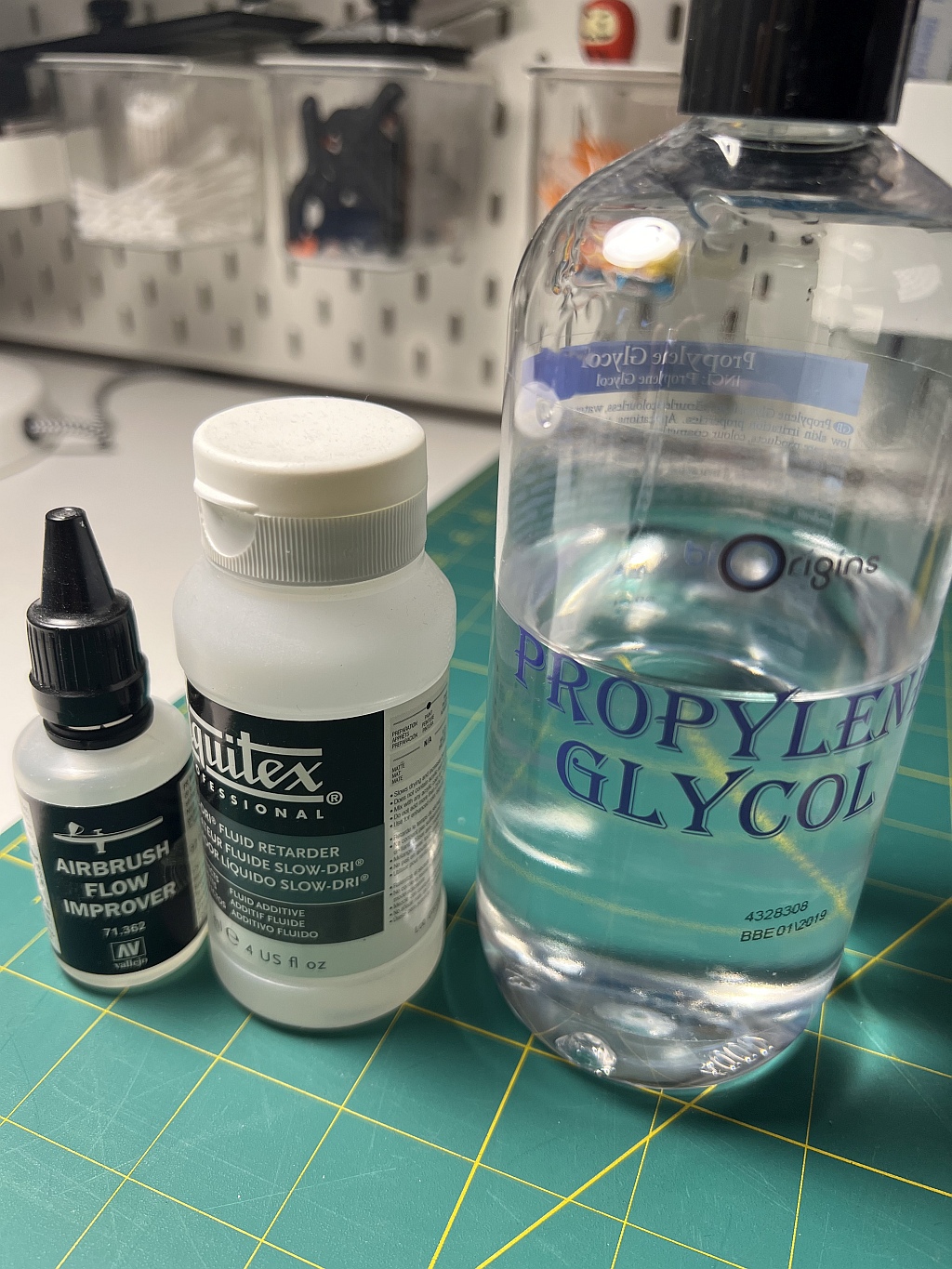

ich verwende meinen selbstgemachten Verdünner (50% destilliertes Wasser, 30-35% Propanolol und 15-20% Propylenglycol)... diese Mischung funktioniert einfach super mit Revellfarben !!! (
Klar kann man auch mit einem paar Tröpfchen flow Improver direkt am Airbrushbecher benutzen, vor allem für die schon "verdünnte" Farben wie Vallejo Air Modell... jeder muss man selbst probieren !
Farben wie Tamiya und Gunze (Aqueous Hobby Color) sind ganz anders und leichter zu verarbeiten. Beide Marken sind gleichwertig und können miteinander gemischt werden. Gunze Farben haben die ganze Paletten von RLM Farben und andere Farben, welche bei Tamiya nicht gibt, daher eine tolle Ergänzung.
(ich wiederhole, Tamiya und Aqueous Hobby Color sie sind keine echten Acrylfarben, auch wenn sie als Acrylfarben verkauft werden). Deshalb lassen sich Tamiya- und Gunze-Farben viel besser mit "härteren" Farbverdünnern auf Lösungsmittelbasis, wie "Mr. Colour Leveling Thinner" mit dem Airbrush sprühen (viel besser als mit alkoholbasierter X-20A!)
Als Zusammenfassung: für jeder der mit dem Airbrush beginnt, würde ich immer Tamiya / Aqueous Hobby Color (Gunze) zu benutzen !!
