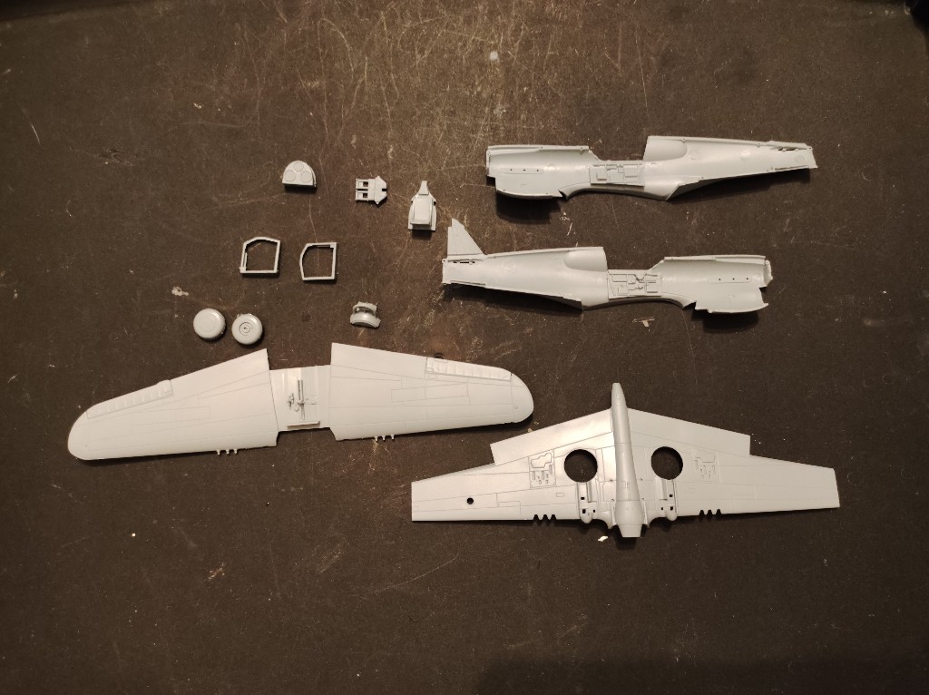

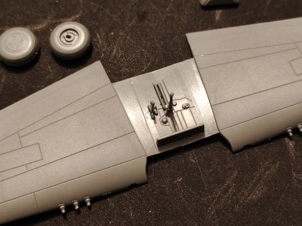

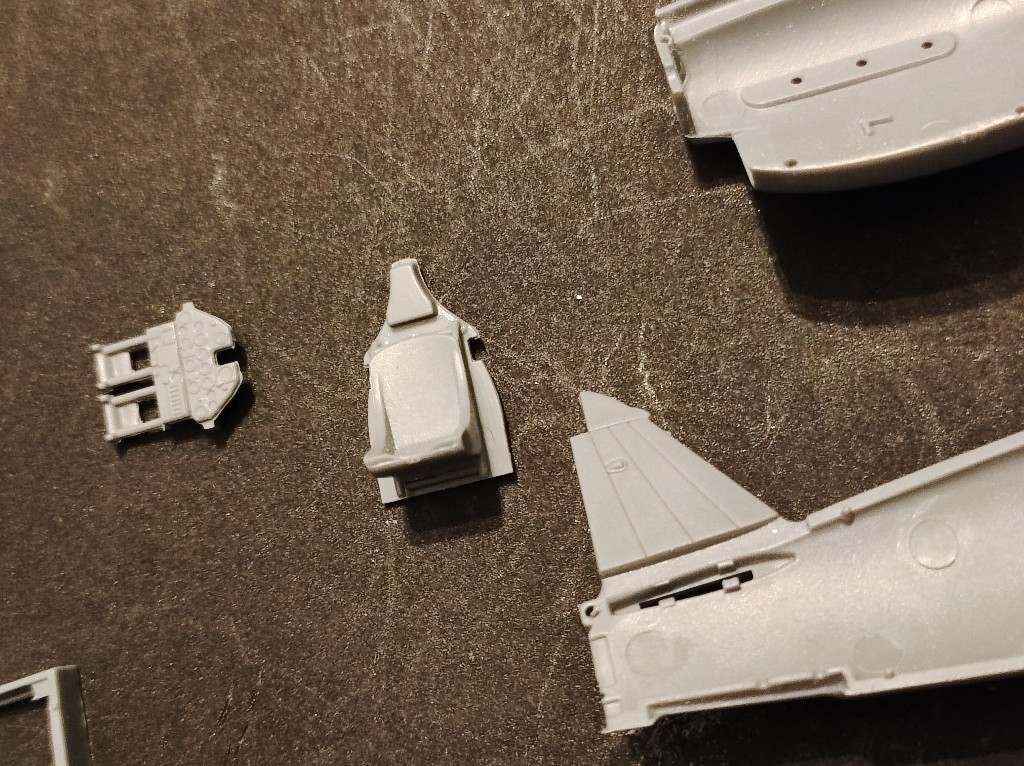

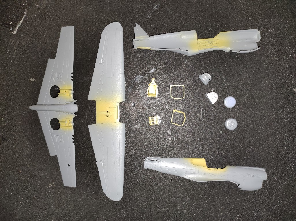

Zuerst habe ich kleinere Baugruppen vorbereitet. Die Innenseiten des Cockpits, Cockpitboden, Fahrwerksschacht und die Räder. Alles ist bereits vorbereitet
Und hier muss ich sagen, dass hier ist ganz hohe Qualität. Bereits jetzt hat man hier richtig gute Details
Außerdem hat man auf die Typische "Wanne" verzichtet und den Boden auf die Flügeloberseite modelliert.
Ein bisschen Flash gab es an den Teilen des Sitzes. Hier müsste man auch aufpassen die richtigen Teile zu verwenden, da einige Verschiedene Sitzteile für unterschiedliche Versionen beiliegen

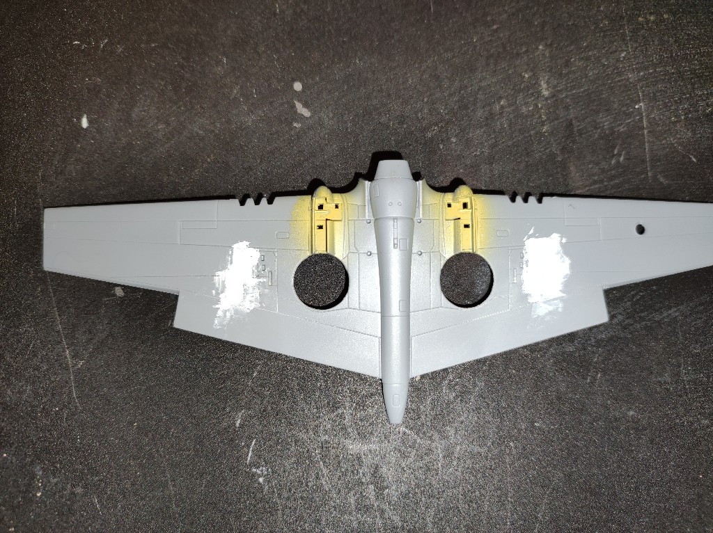

Auswahl des Flugzeuges ist schonmal OK, aber mit den Teilen die Du uns zeigst kannst Du nicht das bauen was auf dem Karton steht. Für die D Version passt das noch, aber die Kittyhawk 1 soll laut Karton ja eine 4 Gun Version sein, wenn Du Dir aber die Tragflächen anschaust, ist es eine Kittyhawk 1, späte Version. Alles halb so schlimm, musst nur schauen das die Kennung stimmt. Gruß, Udo.

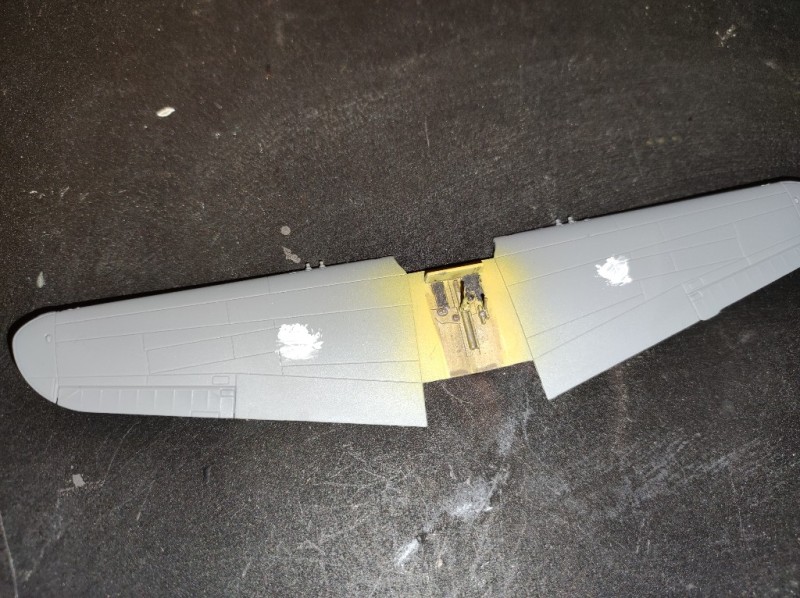

Hallo Udo (und natürlich auch der Rest) dein Eindwand ist berechtigt und kann verwirrend sein, wenn man den Bausatz nicht kennt. Gut aufgepasst, da erkennt man die Kenner! :thumbup: Genau dafür liegen die 3D-Teile bei und die PE-Schablone. Der Bausatz richtet sich an die fortgeschrittenen Modellbauer, und verlangt in den nächsten Schritten die Flügel eigenständig umzubauen, d.h. die beiden Äußeren MG's entfernen und auch die alten Gravuren zu verspachteln und neu zu ziehen. Dazu werde ich dann später kommen.
So die Teile wurden jetzt erstmal alle entsprechenden ihrer Farbe lackiert.

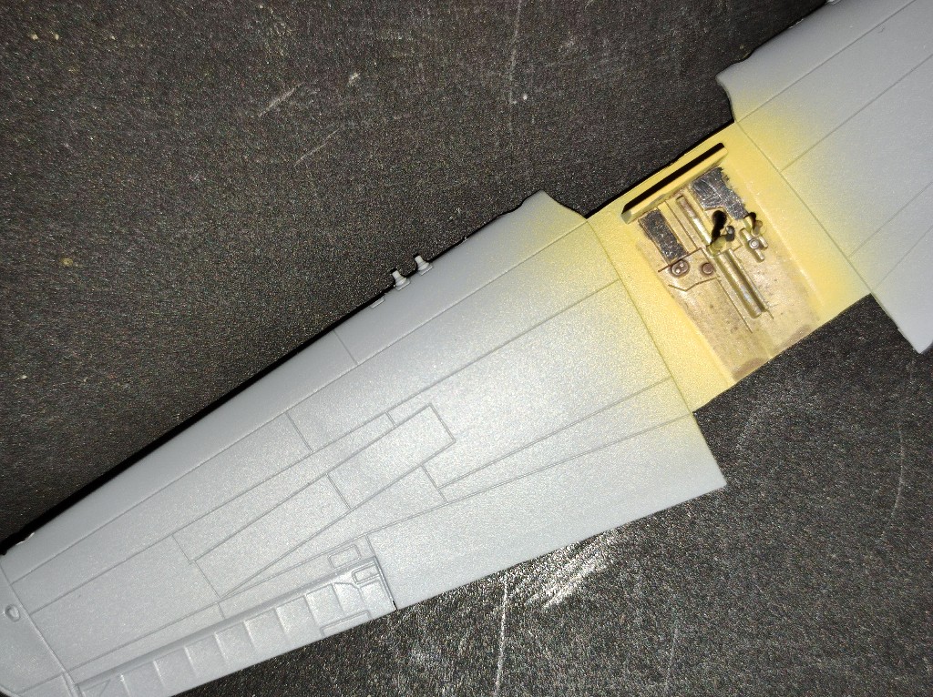

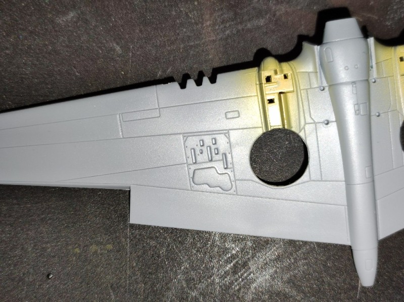

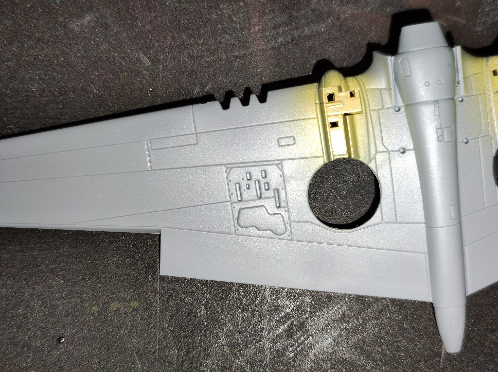

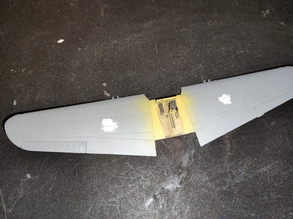

Anschließend ging es mit dem besagten Umbau los. So wurden die äußeren MG's entfernt
Die alten Gravuren waren natürlich nun für drei MG's ausgelegt...
... Die wurden verspachtelt und die Wartungsklappe entfernt
Das selbe Spiel wurde auch auf der Oberseite betrieben.
Die Aufgabe nun wird sein, dass zu versäubern, neue Wartungsklappen und Gravuren mit Hilfe der PE-Schablone zu ziehen

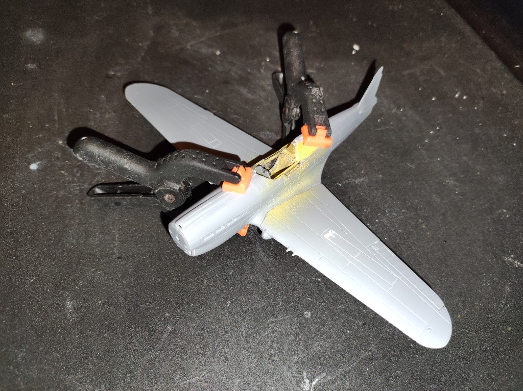

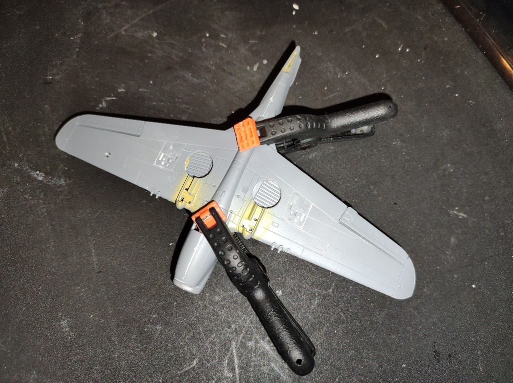

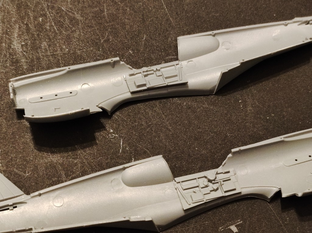

Der Rumpf ist nun zusammengesetzt. Auch hier kann ich wirklich nichts sagen, lange nicht solche Passgenauigkeit gehabt. Zunächst wurde im Flügel die Seitenwände der Fahrwerksschächte eingeklebt. Davon wird man später kaum noch was sehen.
Danach wurde der Rumpf zusammengesetzt. Die Passung war wirklich überragend gut
Die Klemmen waren nur für die Flügel notwendig um minimale Lücke zu verhindern.
Damit ist der Flieger schon Mal auf einen sehr guten Weg ;)

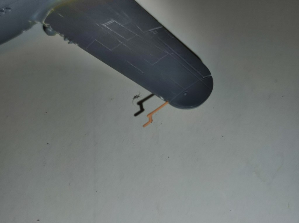

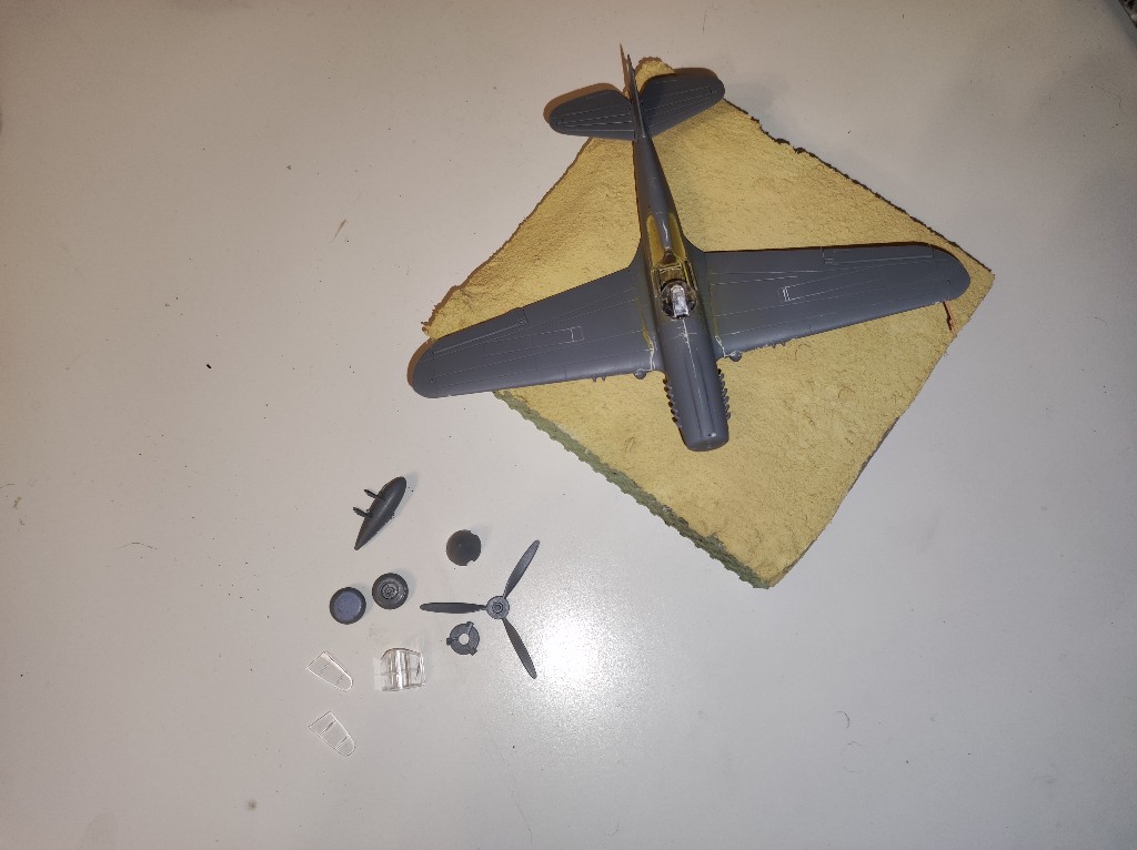

Leider ging es hier langsamer weiter als erwartet. Dennoch ist ein bisschen was passiert. Beim letzten Einkauf von Farbe habe ich unter anderem ein Pitotrohr mit geholt, welches man sonst selbst anfertigen müsste. Für etwa 1€ kann man das als Beifang mitnehmen.

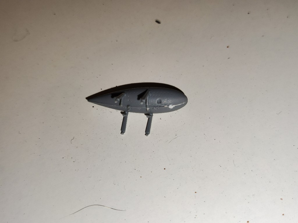

Auch der Zusatztank ist gebaut wurden. Hier musste etwas gespachtelt werden. Aber das war kein großes Drama. Die Streben habe ich dann direkt am Modell ausgerichtet.
Auch das Pitotrohr habe ich zusammengesetzt. Bzw eine abgetrennt und in das Loch eingeführt.

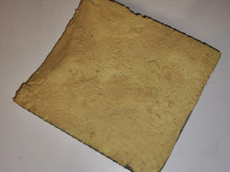

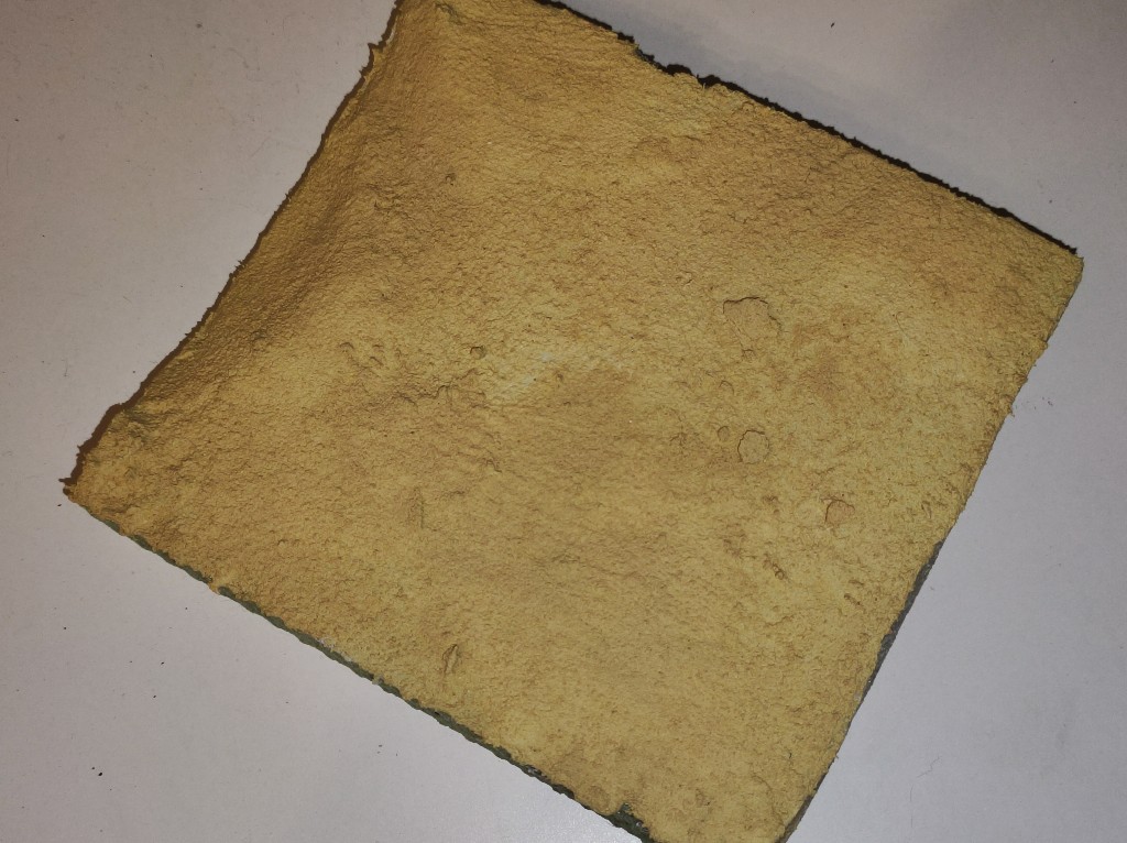

Eine kleine Base, wo später das Flugzeug platziert wird, liegt auch schon bereit

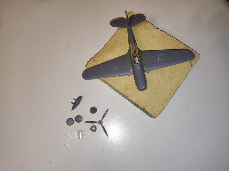

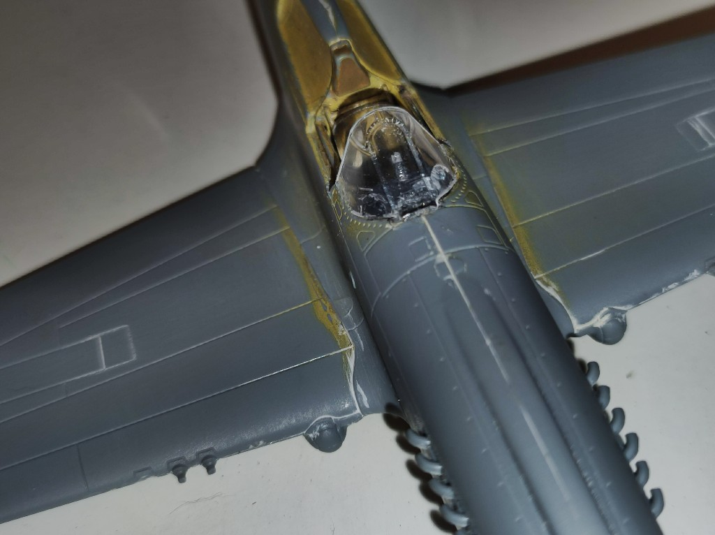

Und nun war ich guter Dinge zu Lackieren, nur noch die Frontscheibe. Und da begann das Drama: ein Leimunfall, trotz Versuche das zu polieren wurde es nicht besser und mich stört das wirklich sehr, deshalb habe ich ein Ersatzteil geordert, Mal sehen wie lange die Jungs aus Tschechien brauchen.
Also heißt es nun warten und zwischen drinnen was anderes Bauen.

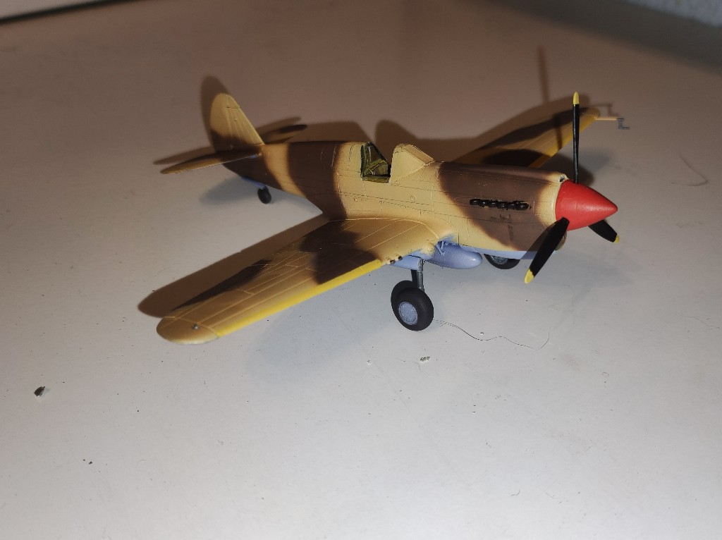

Nun gut kommen wir zu Klecks und Farbe. Zunächst wurde erstmal grundiert

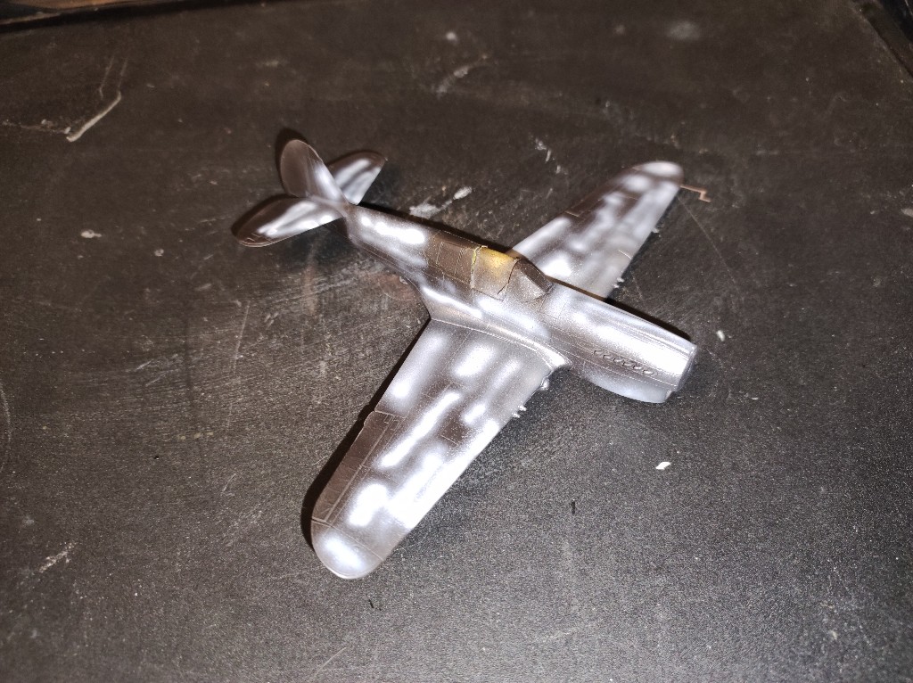

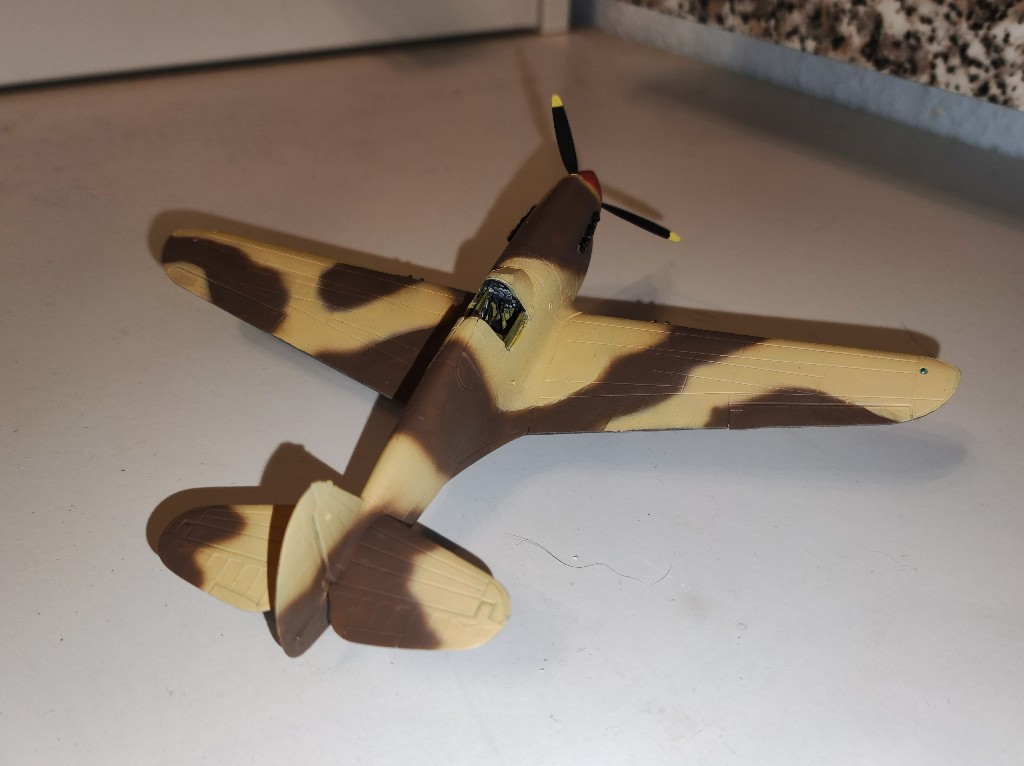

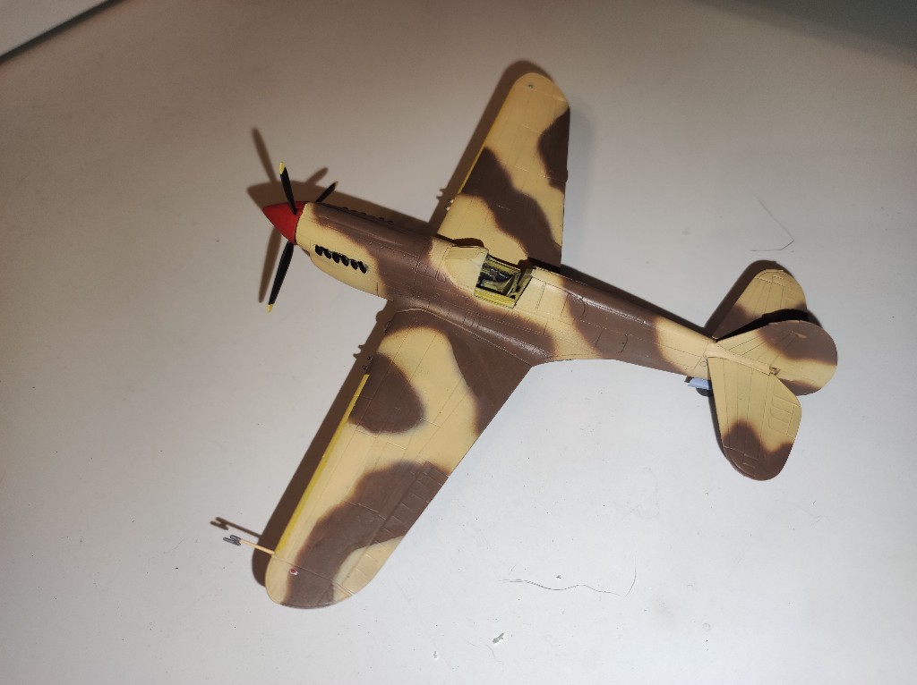

Anschließend ging es mit Azur-Blau und Sandgelb an die Farbe des Flugzeugs. Lackiert habe ich mit meiner großen Airbrush. Inder Anleitungen wird übrigens eine andere Farbe, nämlich RAF middle Stone angegeben. Nur diese Farbe geht schon fast ins rötliche und passt gar nicht zu dem in Vorbild.
Mit meiner Hader & Steel habe ich dann Freihand die Tarnflecken aufgetragen. Ich denke dafür ist es gut sauber geworden und die Übergänge relativ weich.
Zu letzte habe ich noch die restlichen Kleinteile lackiert. Also die Propellernabe, Luftblätter und Reifen
Damit ist der Bau hier auch schon gut voran gekommen. Wäre das Missgeschick nicht passiert, wäre ich sogar schon etwas weiter ;)

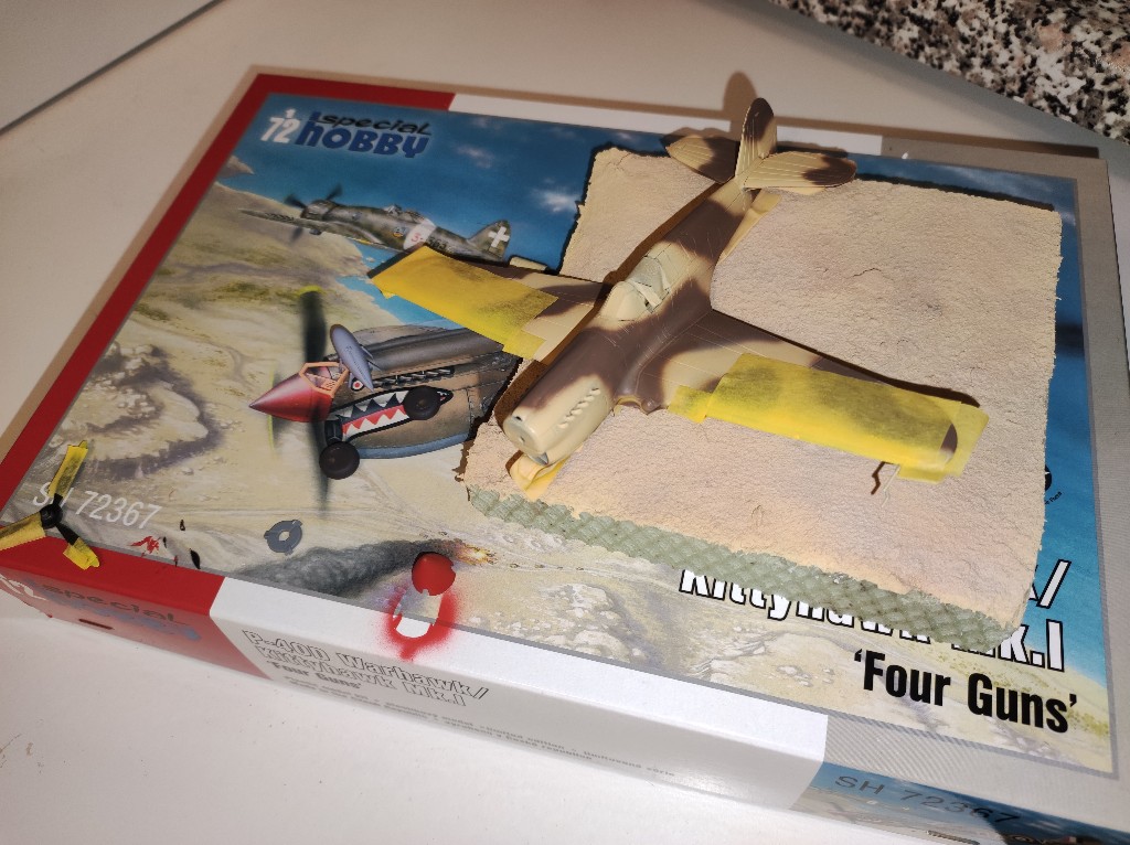

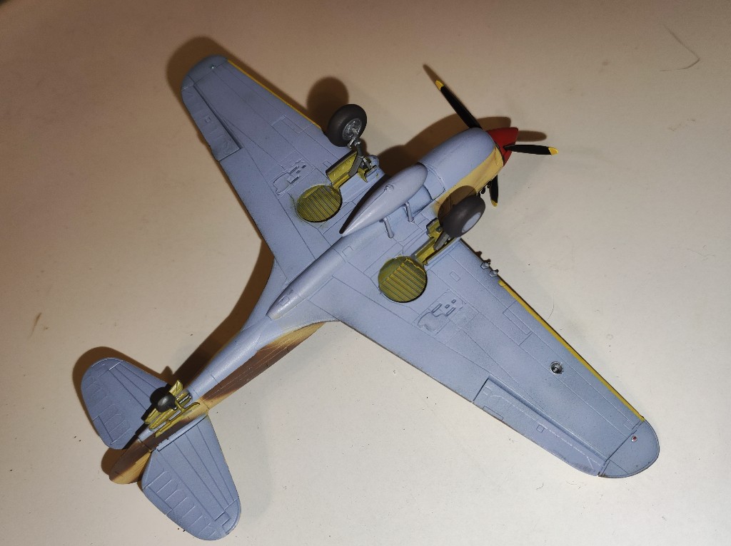

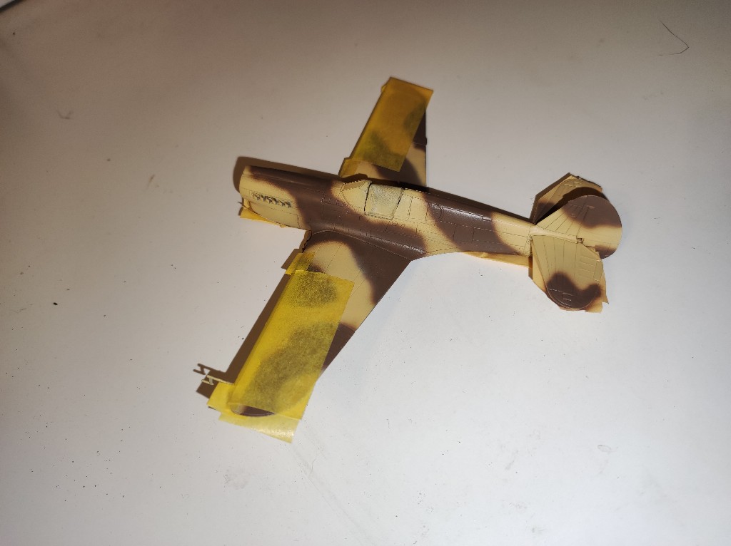

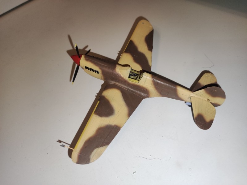

Die Details bemalt und soweit auch zusammengesetzt und vorallem nochmal scharf über die Lackierung nachgedacht...
Davon abgesehen dass mir diese Freihand lackierung gar nicht zusagt weil eben doch zu unsauber, ist das gelb viel zu hell. Habe die letzten Tage massig Vorbilder gesucht und bin zu dem Schluss gekommen, was Special Hobby anbietet, passt dann doch besser.
Ich habe die Farbe bestellt und werde die Oberseite nochmal komplett anders machen. Auch an der Unterseite werde ich ein kleinen Teil nochmal lackieren, da der hintere Rumpf asymmetrisch geworden ist
Also wieder warten... Dabei wollte ich am Wochenende weitergehend fertig werden, aber auf schnell schnell machen bringt keine Punkte und nur unzufriedenheit.
Ende vom Lied: es zieht sich erneut ein wenig. Aber in den nächsten Tagen kommt die neue Farbe und dann geht's nocal Ran an den Speck ;)
