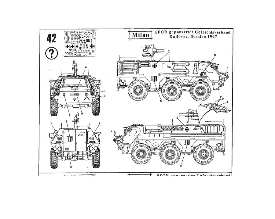

Den Bausatz habe ich da, da sind aber keine KFOR decals dabei.
SFOR war in Bosnien, auch ehemaliges Jugoslawien.

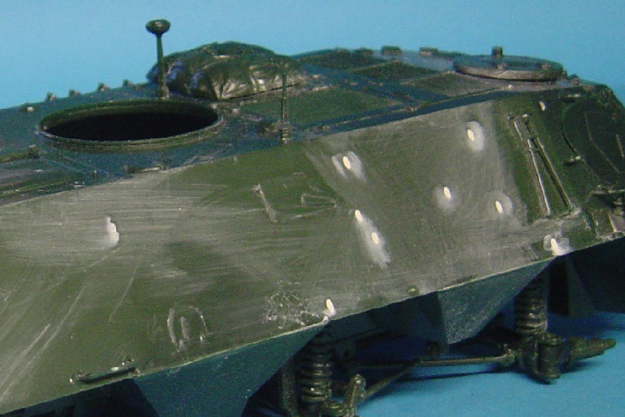

Es geht weiter mit ein wenig Spachtelarbeit.
An Klebestellen und Sinkspuren vorn.

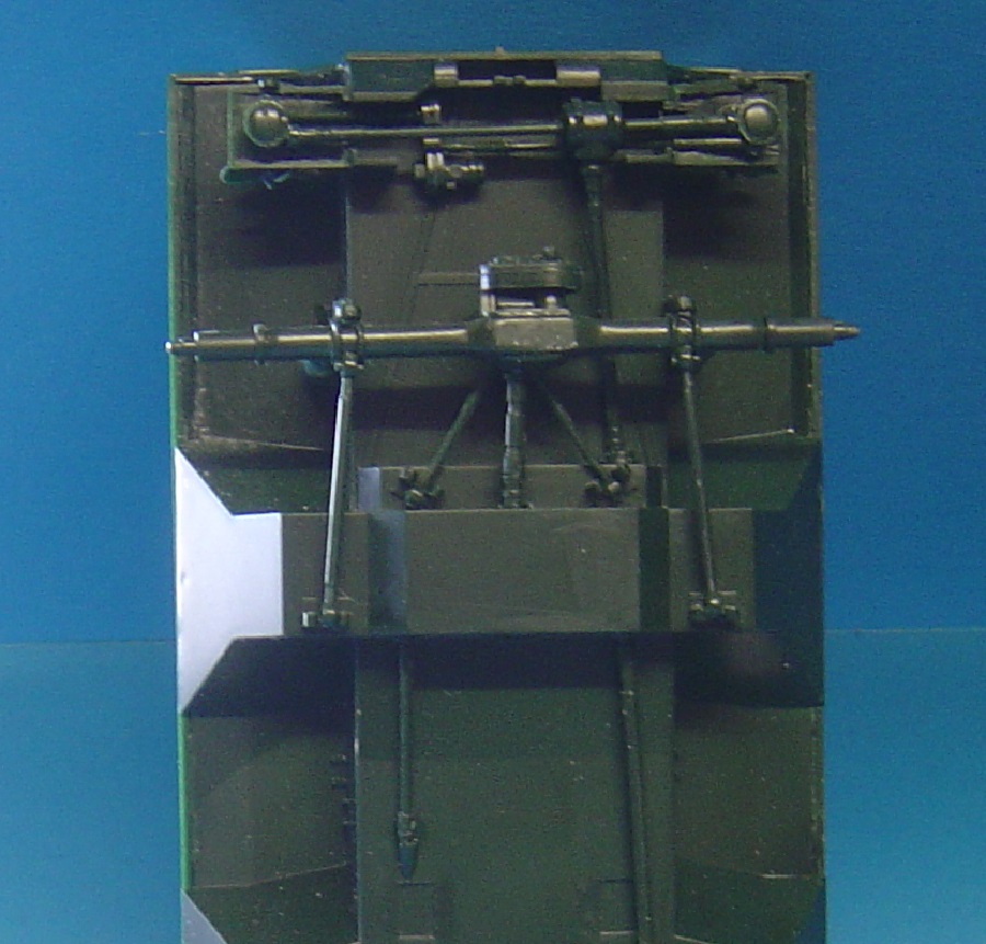

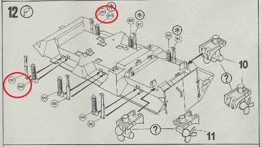

Ich bin dann mit dem Fahrgestell angefangen. Die Federn Teile 89 und die Dämpfer Teile 90/91 werden erst direkt vor der Klebung der entsprechender Achse an der Wanne verklebt.

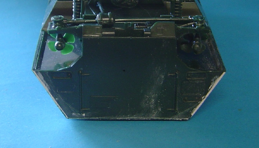

Der Schraubenantrieb und die Starachse hinten.

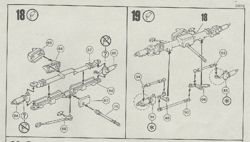

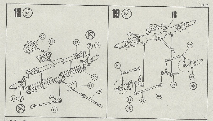

Die Räder sollen etwas eingelenkt stehen. Hierzu beginnt man mit einem Achsschenkel z.B. Teil 84 indem man ihn etwas schräg einklebt. Dann Teil 95 mit Teil 94 ausrichten, Teil 96 mit Teil 93 usw. bis zum Achsschenkel 85.

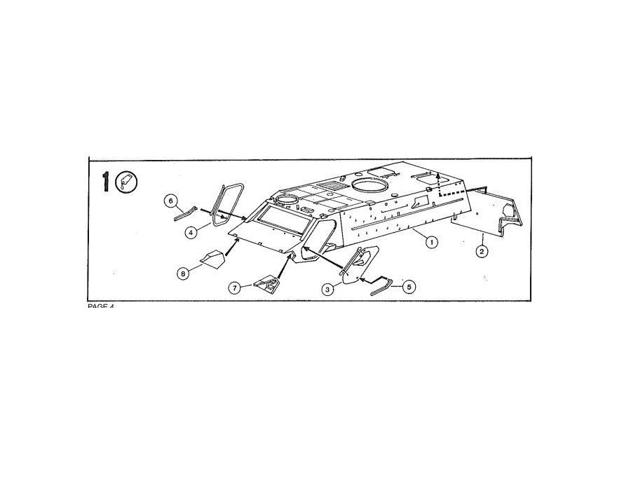

Bevor ich es vergesse, im Bauschritt 1 sind die Griffe 5 und 6 falsch eingezeichnet. Müssen die Seiten tauschen.

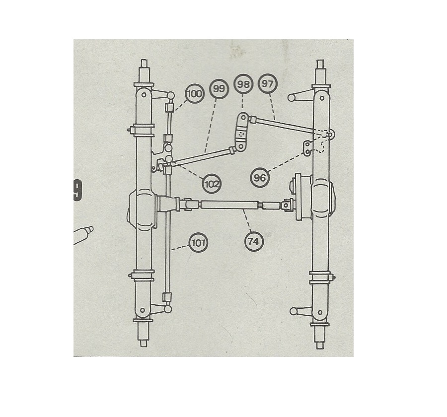

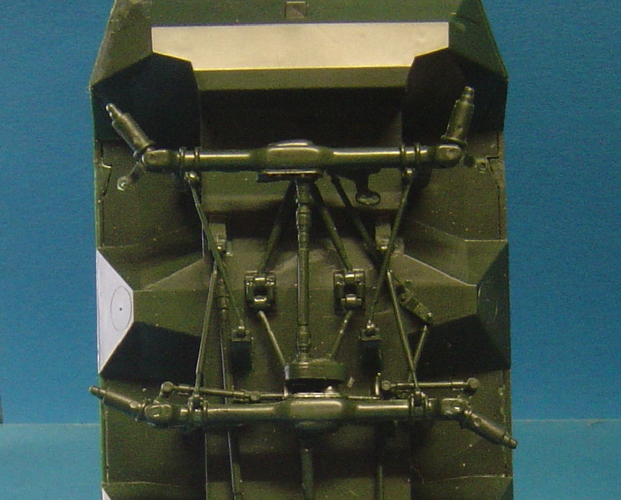

Dann wird die komplette mittlere Achse eingeklebt. Die vordere Achse wird ohne die Teile 100 / 101 eingeklebt. Das Teil 102 wird nur lose eingesteckt. Hier ist es von Vorteil das die Passlöcher alle ein wenig zu klein sind. Für leicht Montage bohrt man etwas größer und für Steckverbindung etwas kleiner, das es klemmt.
Dann kann man mit den Teilen 97, 98 und 99 das Teil 102 in die richtige Position bringen. Nun noch Teil100 einkleben, das Teil 101 erst nach dem Anbau des Rad. Und das Fahrgestell ist fertig. Man ( ich ) muß manchmal etwas Zwang anwenden und da ist es von Vorteil wenn die Kleinteile noch nicht verklebt sind. In dem Neueren Bauplan vom Fuchs wird Ober und Unterteil schon im Bauabschnitt zwei verklebt.

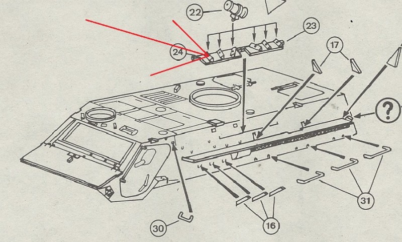

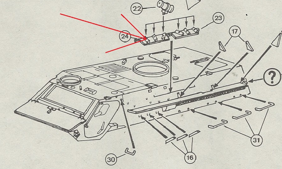

Weiter geht es nun mit dem Anbau der Kleinteile. Hier hält Revell noch einige Überraschungen parat. Die Erste, im Bauplan zeigen die Löcher für die Nebelwerfer nach vorn.
Am Modell nach hinten.

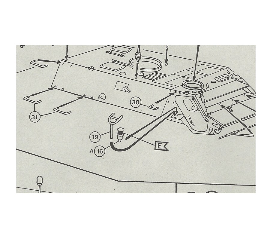

Der Blinker ist im Bauplan auf dem Kopf gedreht. Und wie Viktor schon sagte der Türgriff falsch gezeichnet. Die Nummer ist aber richtig.

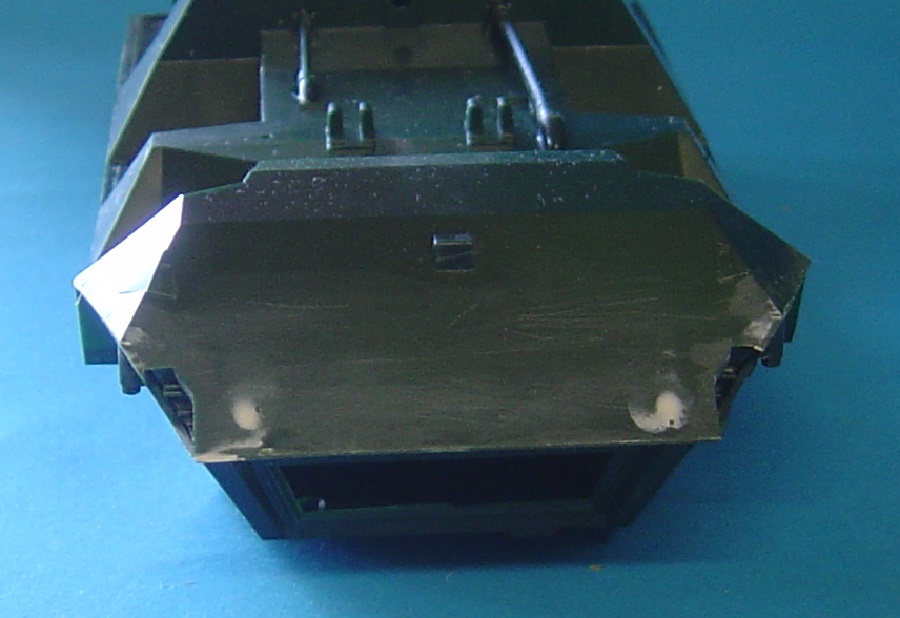

Und auch die Sinkstellen halten sich im Rahmen hier der Auspuffkrümmer.

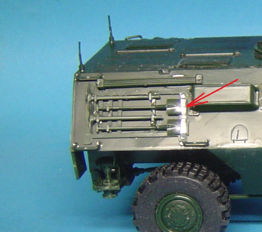

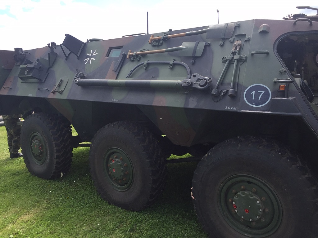

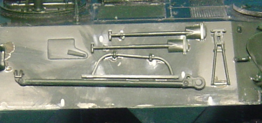

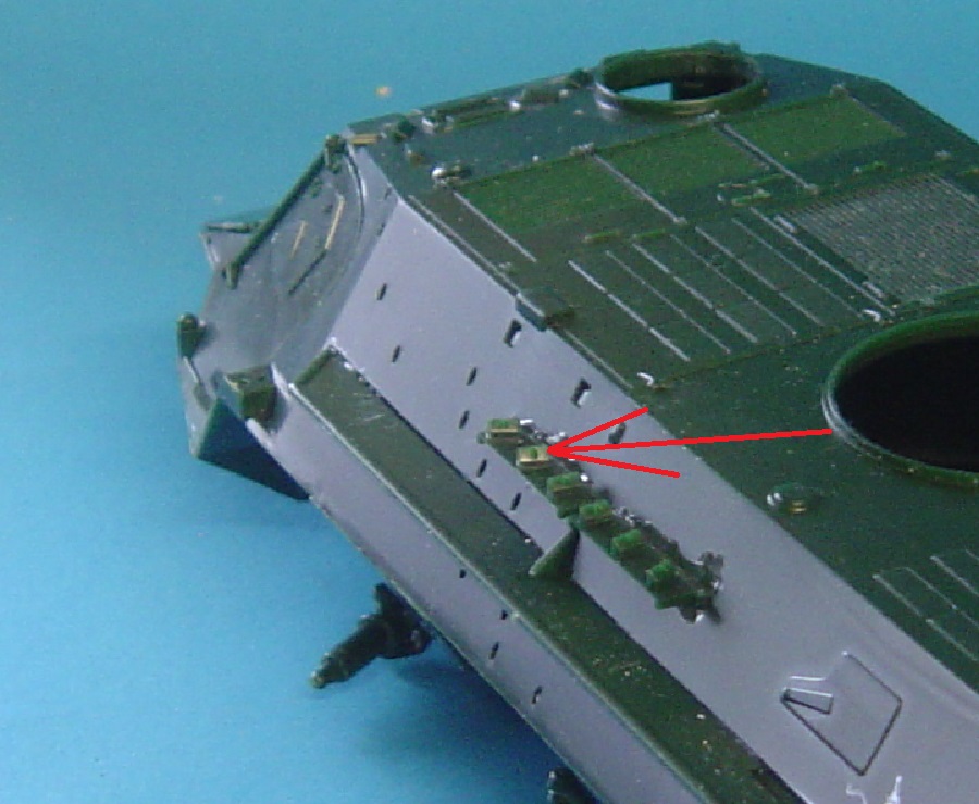

Bei den Werkzeuge auf der rechten Seite sind Schüppe und Säge vertauscht. Die Abschleppstange gehört auch weiter nach oben.
Alte Löcher zuspachteln.

Hinten rechts beim Werkzeug fehlt bei den Schüppen die vordere Halterung.

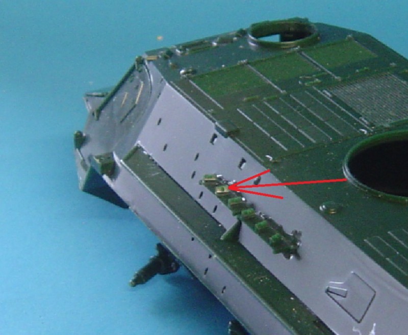

Auf der linken Seite, hinten oben fehlt der Haltebügel als Teil, die Klebelöcher sind da.

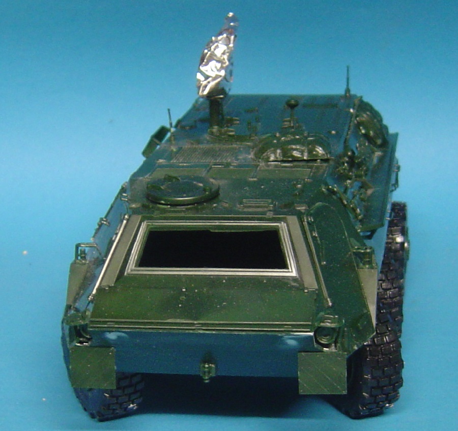

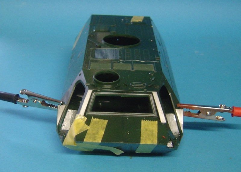

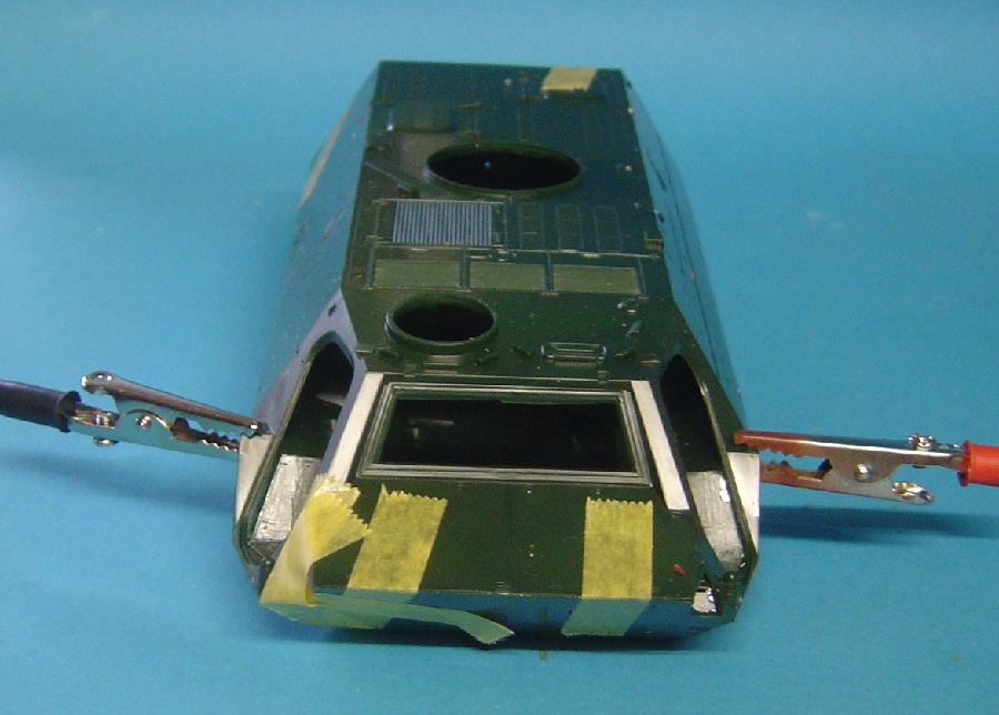

Und fertig zum Lackieren. Rückspiegel usw. klebe ich erst nach der Lackierung an, Bruchgefahr.

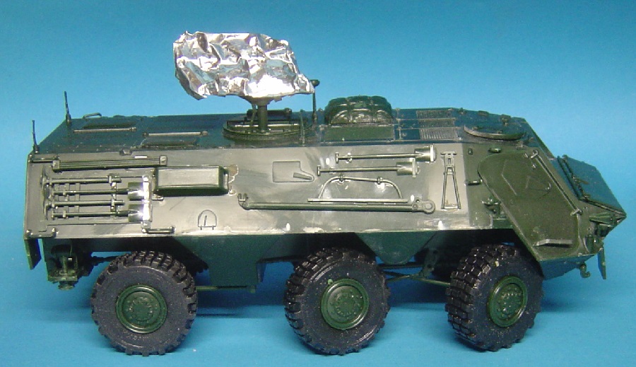

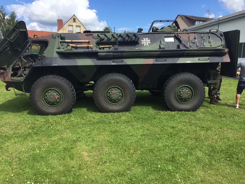

Letzte Woche in Holzminden, BW Tag und Modellausstellung. Der Fuchs in 1:1
Man beachte die leicht silbernen Abziehbilder :o .

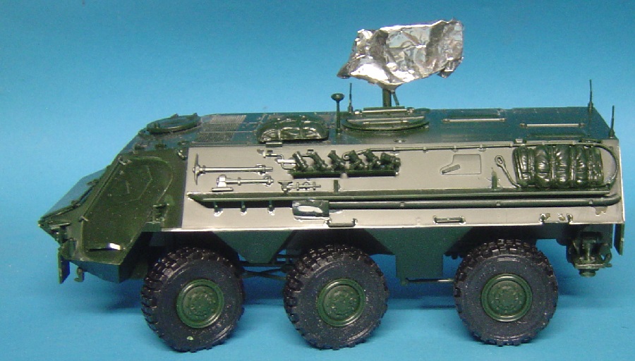

Und auch bei dem Kleinen geht es weiter Bronzegrün und die andere Farbe soll Teerschwarz sein. In Wirklichkeit natürlich, aber der Fotoapparat sieht es etwas anders. :lol:

Bein ersten Bild vom 1:1 silbert das Decal, ich fasse es nicht :lol: :lol: :lol:
Das silberne nicht. Das ist sicherlich eine Reflexion. Die Kreuze sind geklebt. Inklusive den schwarzen Anteilen.
