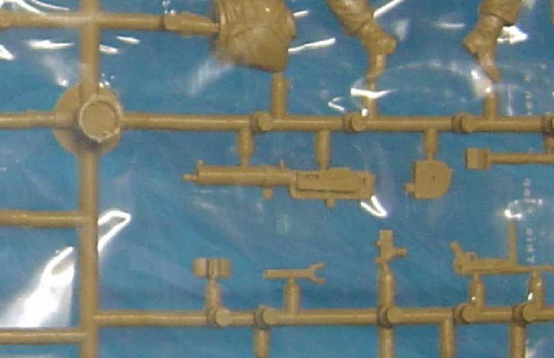

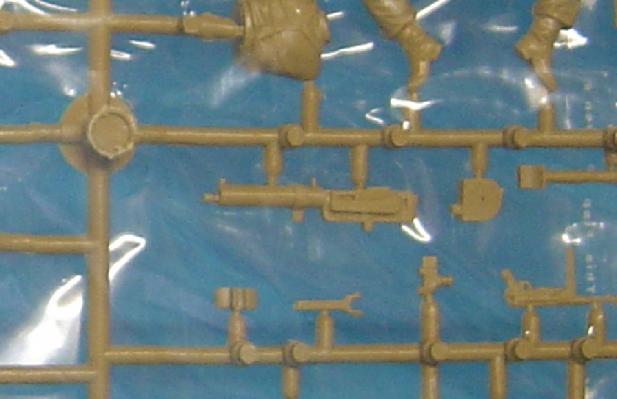

Hier finden wir nun ein MG 08, genau das richtige für uns. Wenn ich das richtig interpretiere ist es ein MG 08 auf Dreibeinlafette 16, es gibt ja keine Erklärung auf dem Karton. Das MG 08 ist schon eine interessante Geschichte, da lohnt es sich weiter zu Informieren.

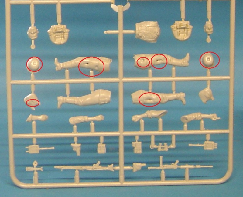

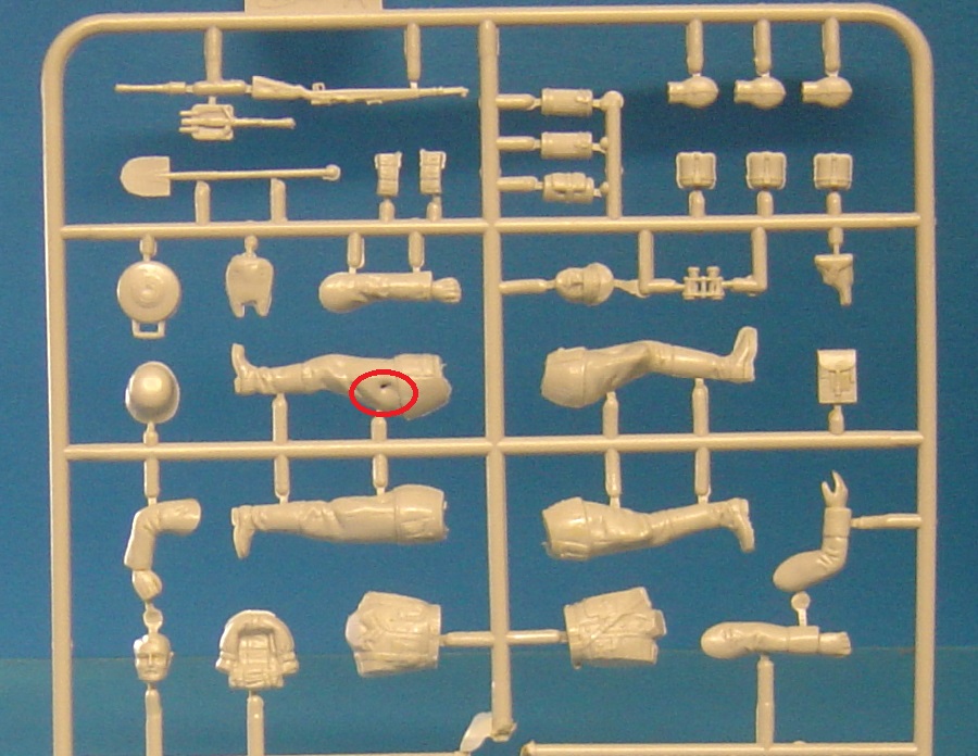

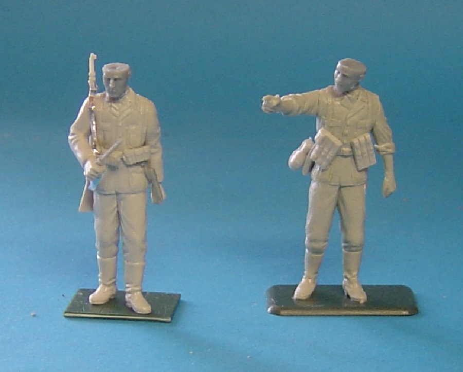

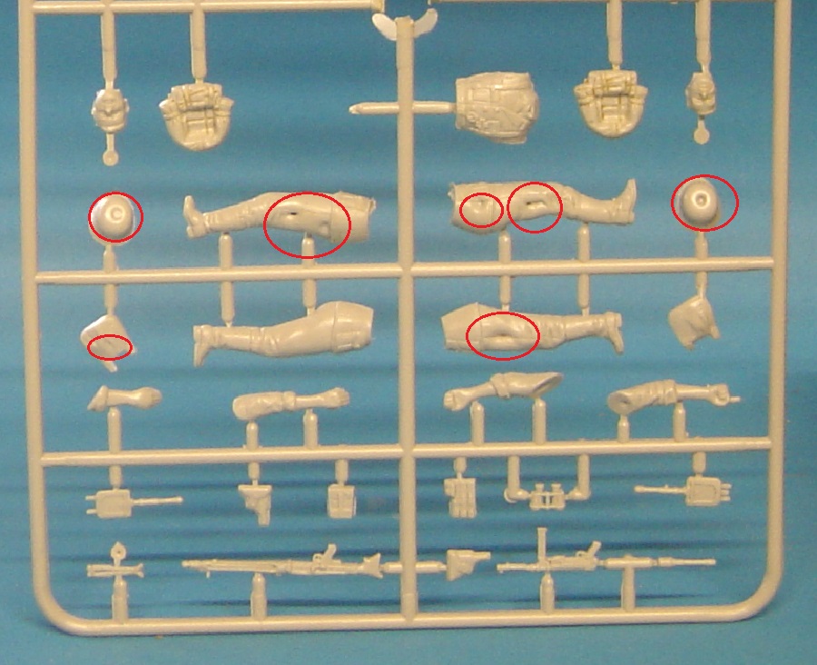

Die ICM Figuren sehen schon sehr gut aus, sind ja auch bald dreißig Jahre alt. Nur auf einem der beiden Rahmen gibt es einige Sinkstellen. Was mich hier wunder, das es Teile mit mehr Volumen gibt die nicht betroffen sind, z.B. Oberkörper. Aber es gibt ja Spachtelmasse.
Nach dem Spachtel geht es weiter.

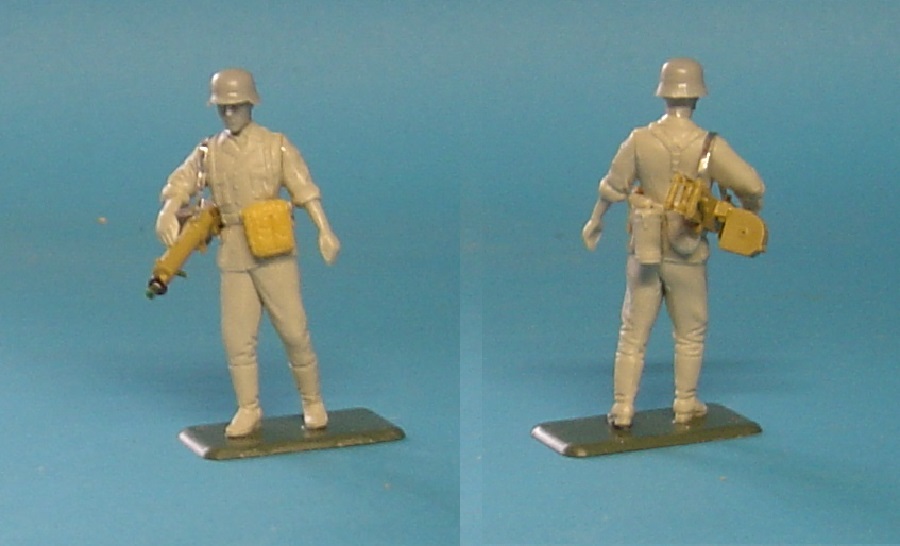

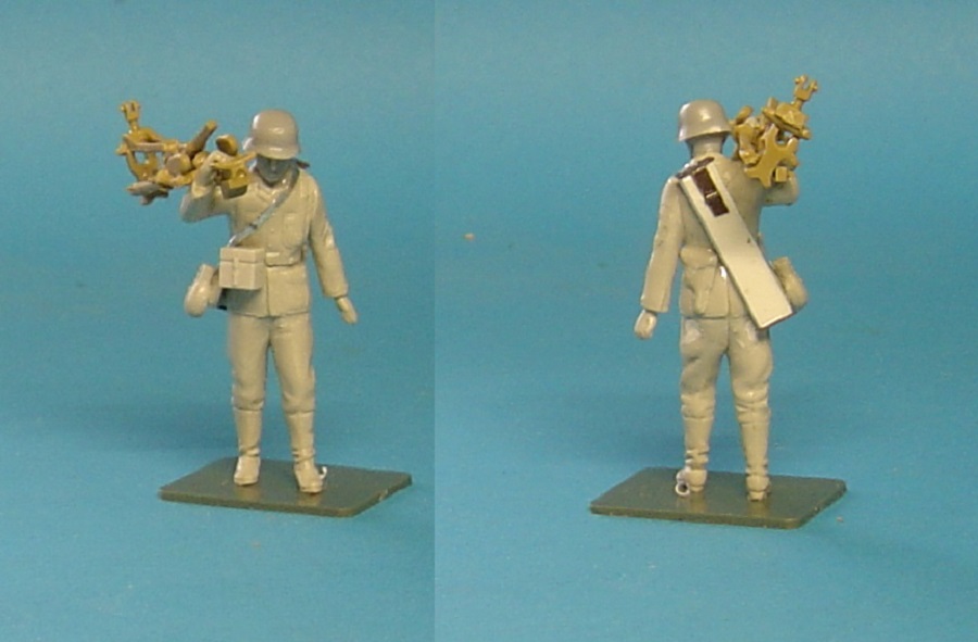

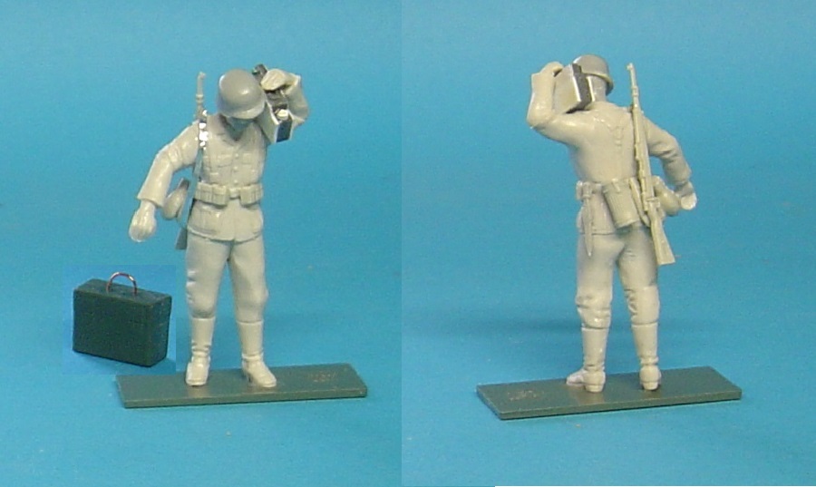

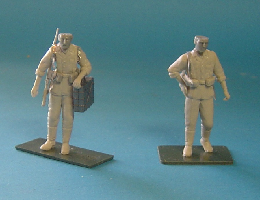

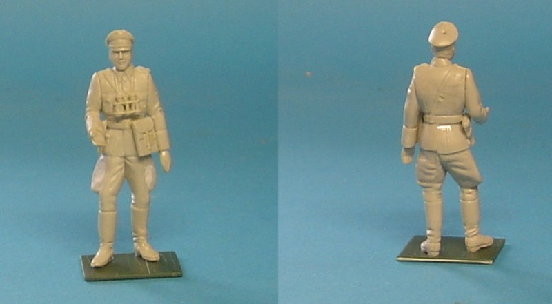

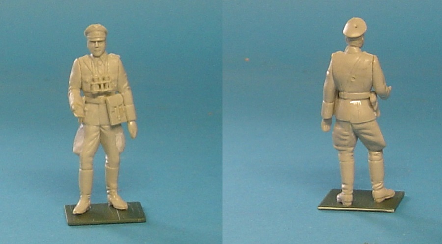

Der Umgerüstete MG Trupp.
Der Offizier ( noch mit "Einschuss" in der Mütze )
MG Schütze 1, mit MG 08 und Patronenkasten16, nachgerüstet mit Wasseranschluß, Mantelkopfpanzerung (klein) und Rückstoßverstärker MG08 .Der Schütze bekam die Bereitschaftstasche 17 ( Textil ) und einen Kopf mit Helm von Dragon.
Der MG Schütze 2 trägt die zusammen geklappte Dreifuß-Lafette 16, das Lauf-Futteral (Ersatzlaufbehälter)für 2 Rohre und kleinen Wischstock 15 (für Tragtierausrüstung) sowie die Werkzeug /Bereitschaftstasche ( Leder ) und auch Kopf mit Helm von Dragon.
MG Schütze 3 ( Munschütze ), mit Wasserkasten 15 ( auf der Schulter ) und abgestellt, Transportkasten für 2 Patronenkästen16

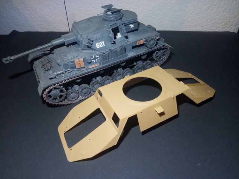

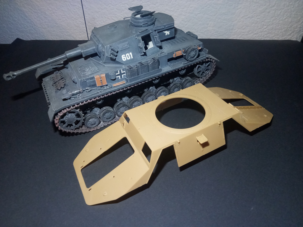

Als erstes möchte ich mal auf die Größe des M35 eingehen.
Ich dachte, da es sich um ein Spähfahrzeug handelt, wird
es wohl ein eher kleines Modell- Pustekuchen.
Hier mal ein vergleich des oberen Wannenteils, mit einem Panzer IV (auch 1:35)

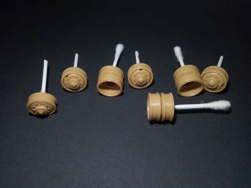

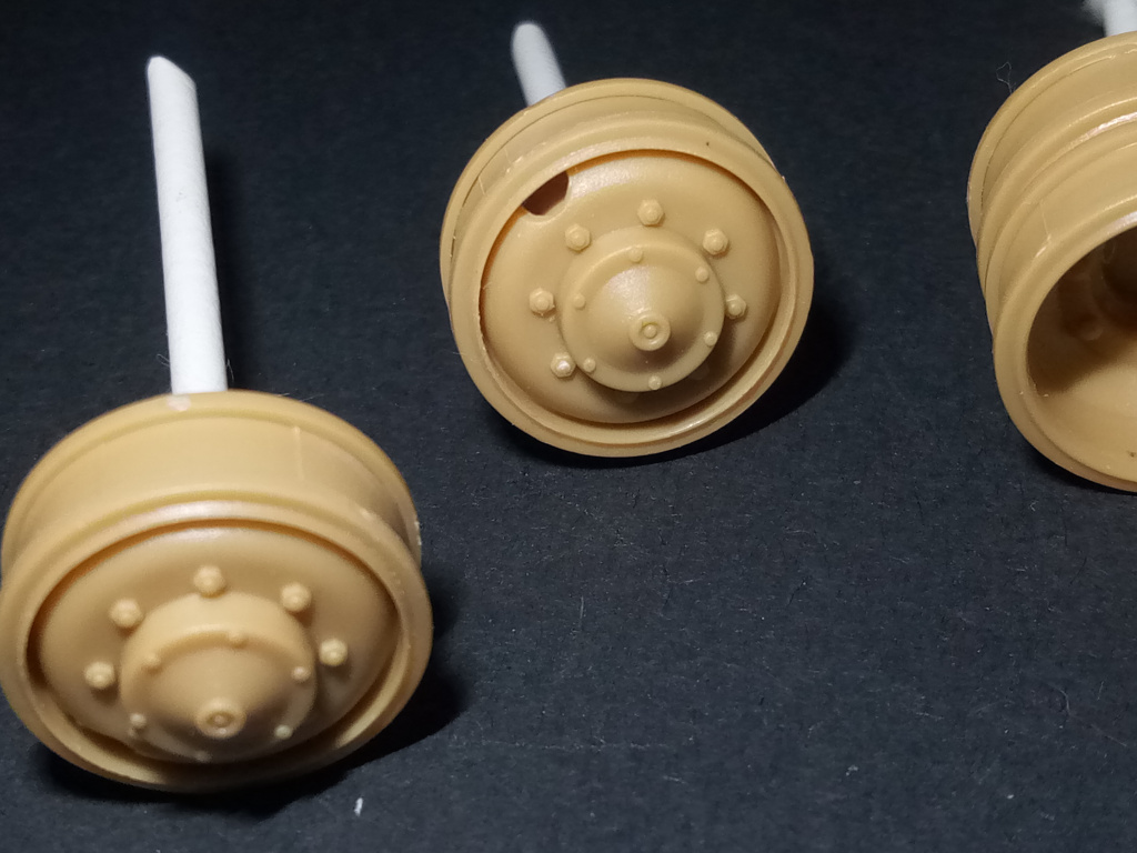

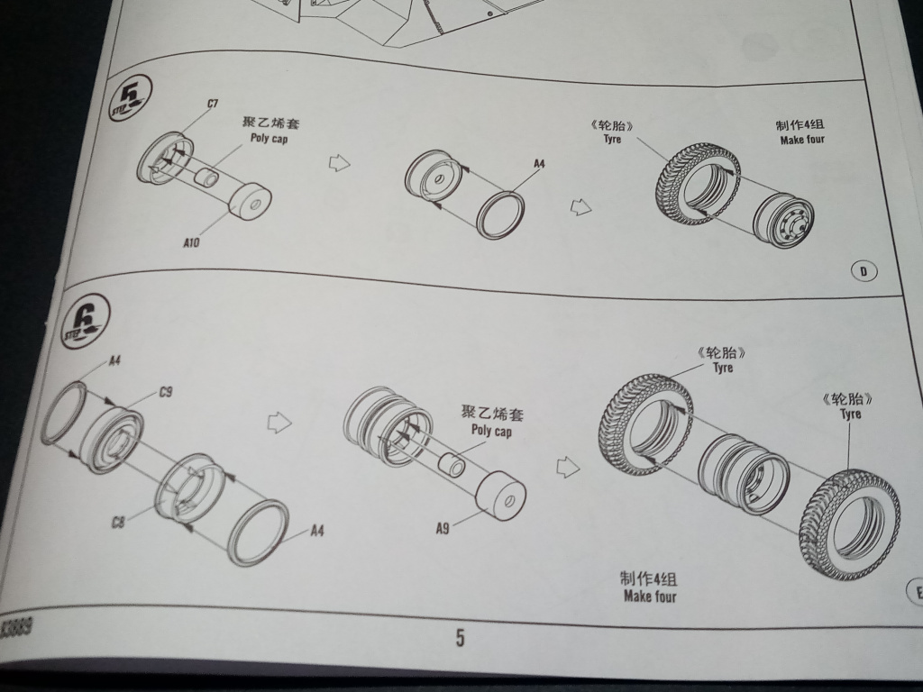

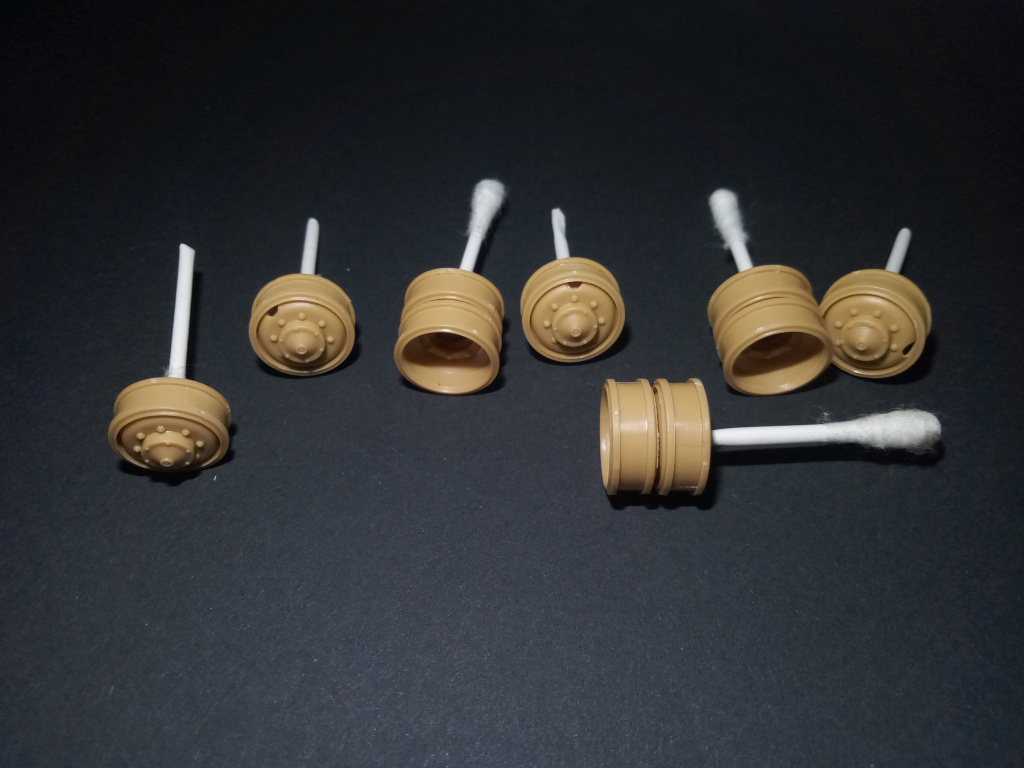

Der Klebeanfang bei mir, wurde mit den Felgen begonnen..
Bezüglich der Räder, diese kann man später ´´rollbar´´ verbauen, jedenfalls wer will.
Zum bemalen, wurden die Felgen dann auf Q-Tips gesteckt,
zweck besseren handlings.
Bei dem Abtrennen der Felgenseiten (Teile A4) vom Gußast, sollte man höllisch aufpassen.
Die sind sehr filigran und können leicht brechen.

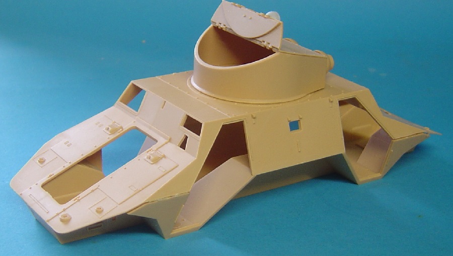

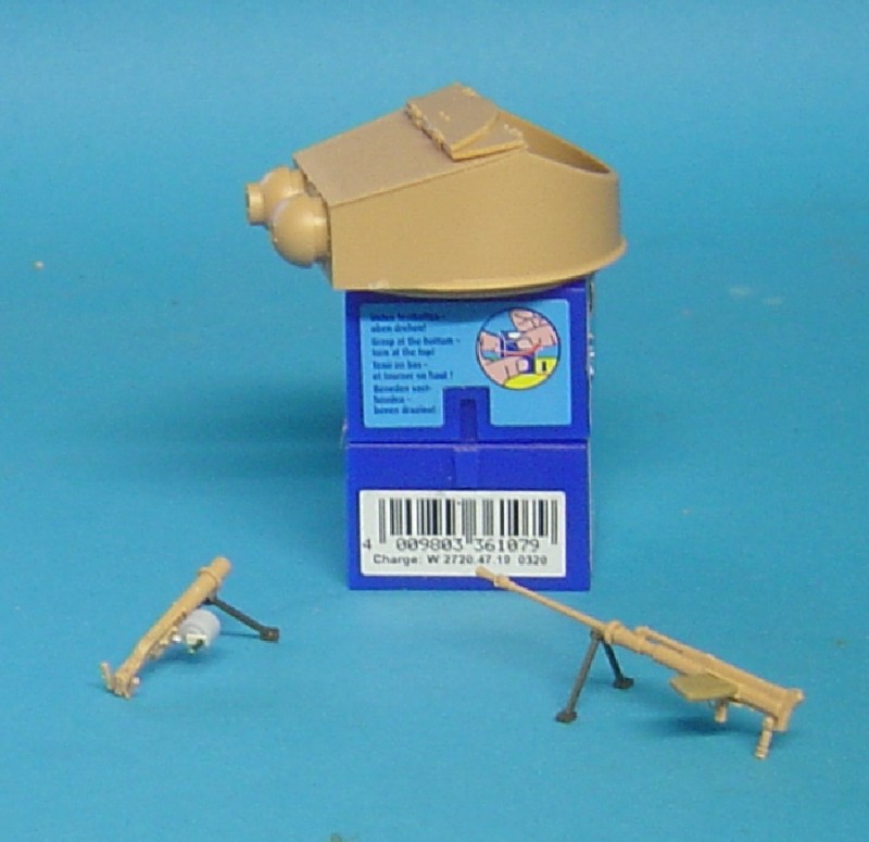

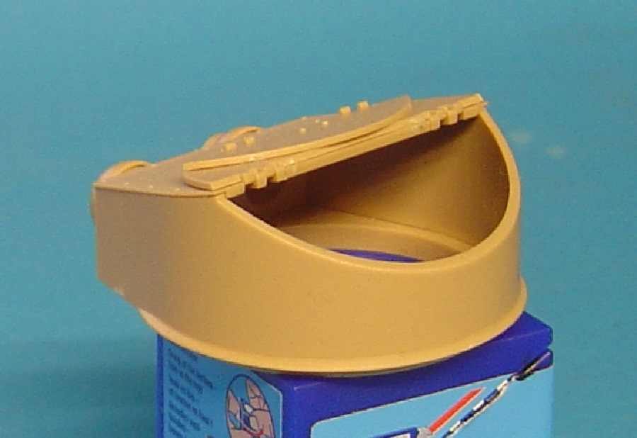

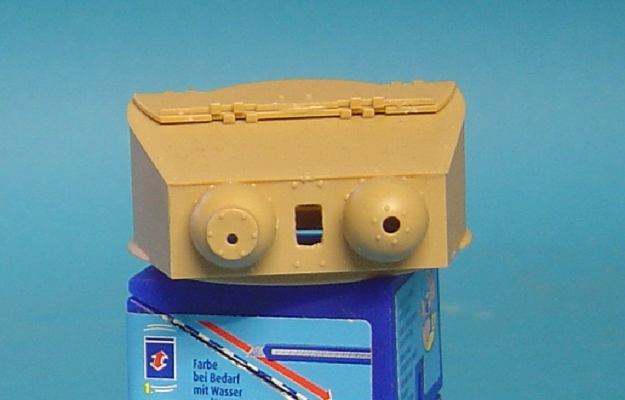

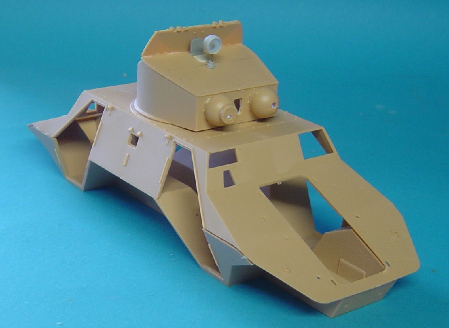

Ich fange mal von der anderen Seite an, der Turm. Hier fällt natürlich sofort der fehlende Ausblick auf.
Der wird nun durch eine (Panzer ) Glasscheibe ersetzt.
Bei der Größe der Öffnung fällt natürlich auf, das es keine Inneneinrichtung gibt.

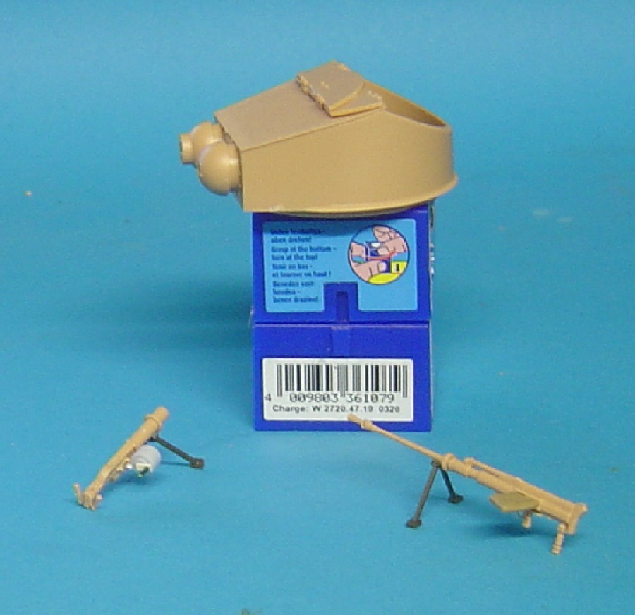

Die Bewaffnung des Turmes, eine Solothurn S18-100 ( hier sieht man deutlich die Auswirkung vom VV ) und ein Maschinengewehr 07/12. Beide schon mit Magazinen nachgerüstet.

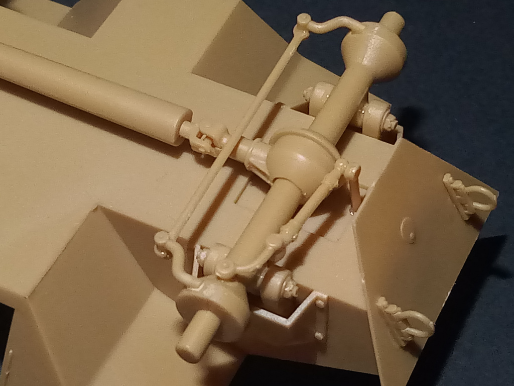

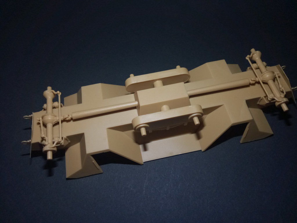

Bei mir ging.es am Fahrwerk weiter.
Einfache Klebearbeit ohne Schnörkel.
Dafür mit guter Passform.
So schaut es derzeit aus:

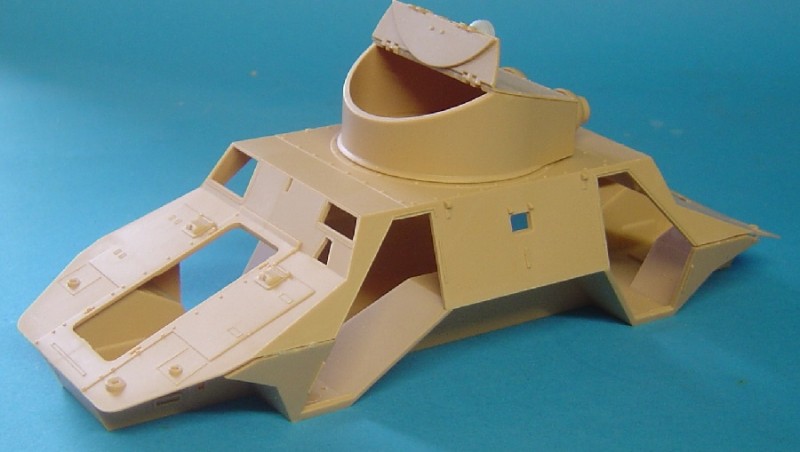

Ja Jan. da gibt es nicht viel abzuschauen.
Erstmal Oberwanne mit Unterwanne verklebt und den Turm mit Deckelanschlag und Suchscheinwerfer nachgerüstet.
Die Öffnung im Turm ist ja gewaltig groß, da muß mir noch etwas einfallen. Aber erstmal geht es mit der Oberwanne weiter.

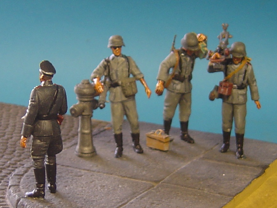

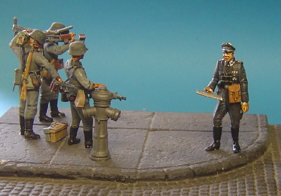

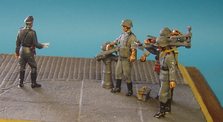

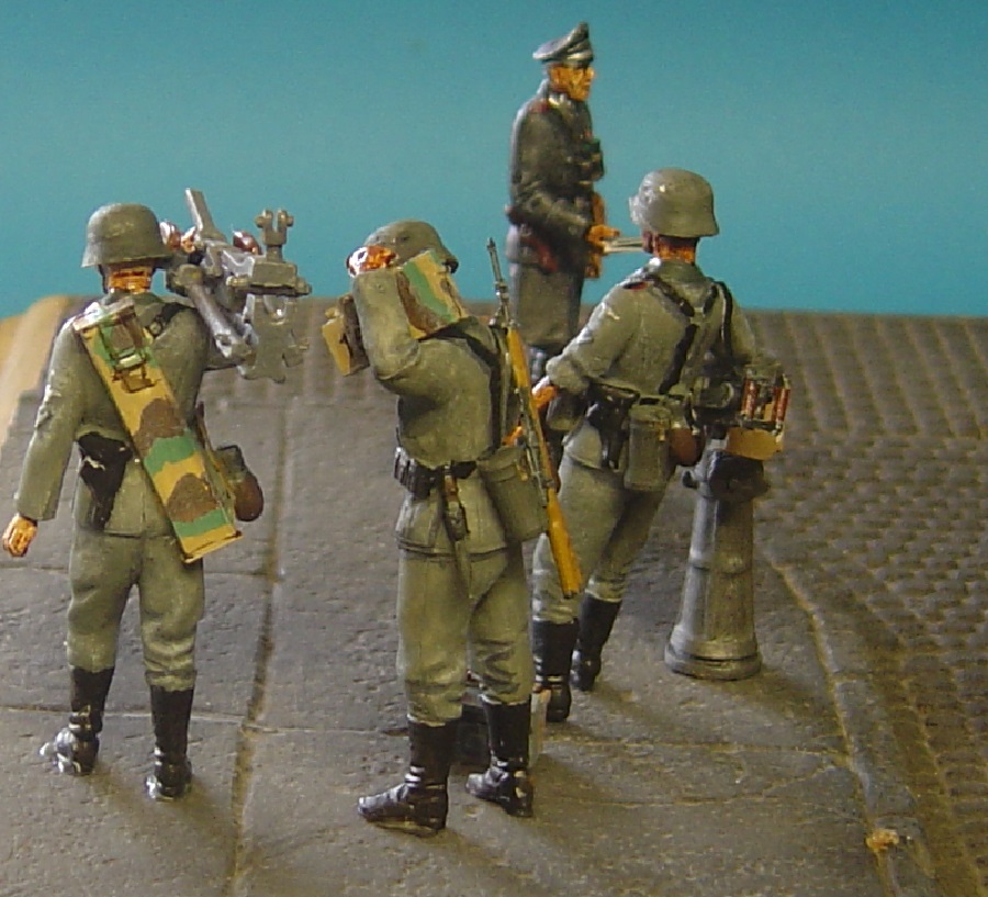

Vier Figuren sind jetzt noch dazu gekommen.
Der Linke hat noch eine Blechpacktasche für fünfzehn Stielhandgranaten 24.
Die ersten vier Figuren schon in Farbe.
Und sind an der Ecke Hakelwerk, Am Spendhaus angekommen.
