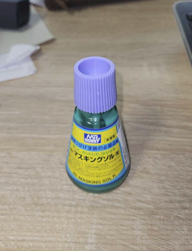

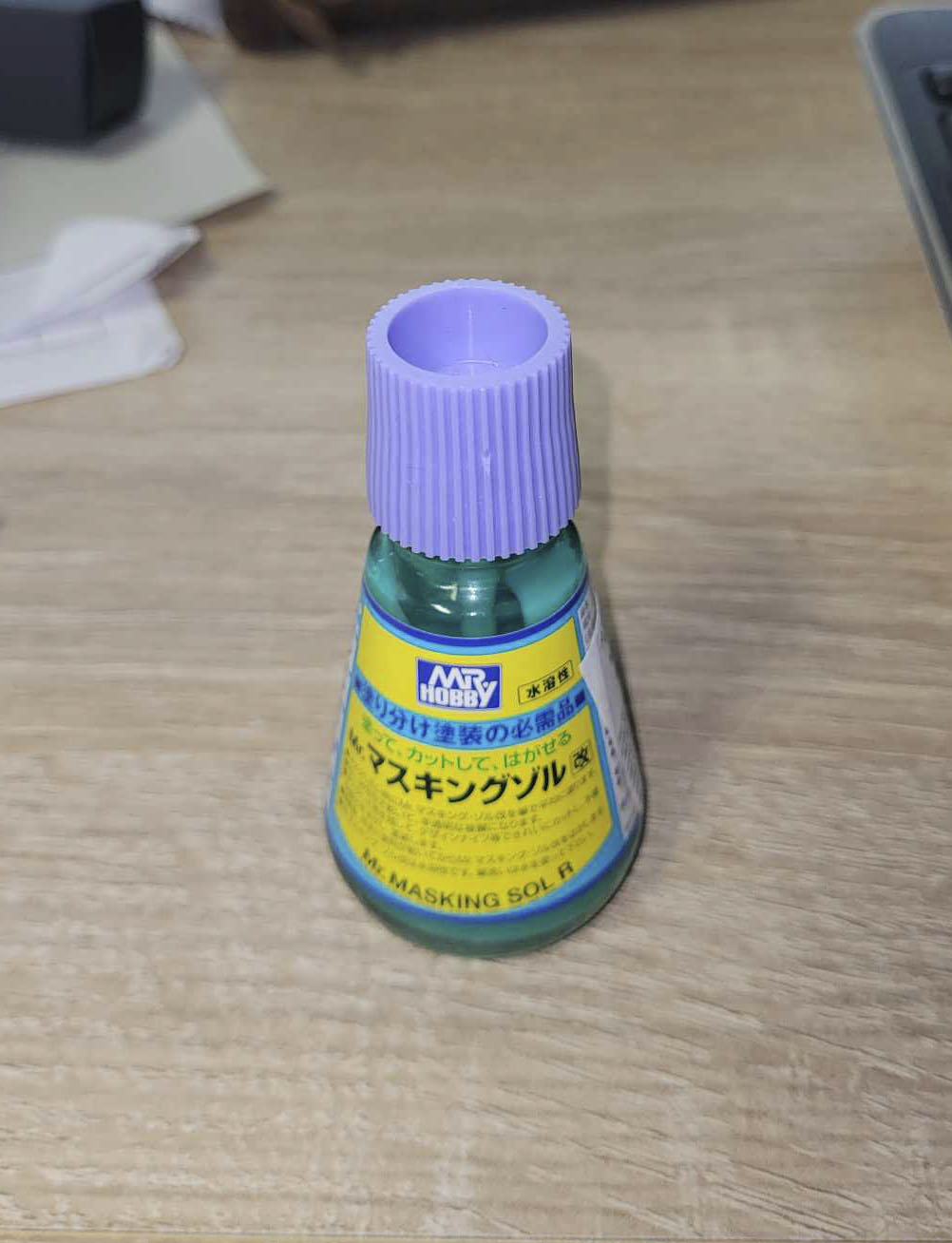

Naja, jede(r) wie er/sie/es will.
Mir ist da aber noch was eingefallen, und zwar gibt es von Mr. Hobby eine Art Masking-Paste, die längst nicht so dünnflüssig ist wie Farbe. Wenn du damit den weißen Kreis abgrenzt, kannst du in aller Ruhe das Rot aufmalen. Die Paste lässt sich später ganz einfach wieder ablösen. Ich selbst habe es noch nicht benutzt, plane es aber für einen meiner Nordmeer-Zerstörer, der eine ähnliche Tarnbemalung wie die Tirpitz hat.
Kannst ja mal bei YouTube gucken oder es einfach mal googeln, da findest du bestimmt ein paar Anwendungsbeispiele.
