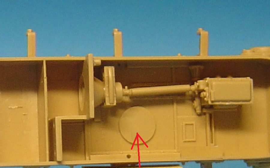

Also los geht`s mit dem Fahrgestell. :roll: Na, und schon geht es wieder los, das könnte man doch geschickter machen als es der Bauplan vorsieht. Dann würde das Modell auch schön gerade auf den Rädern stehen.
:roll: :roll: Die Inneneinrichtung, wenn ich diesen "Notausgang" sehe, juckt es auch schon wieder.

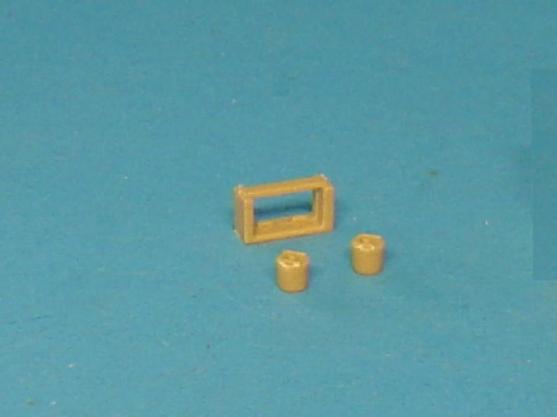

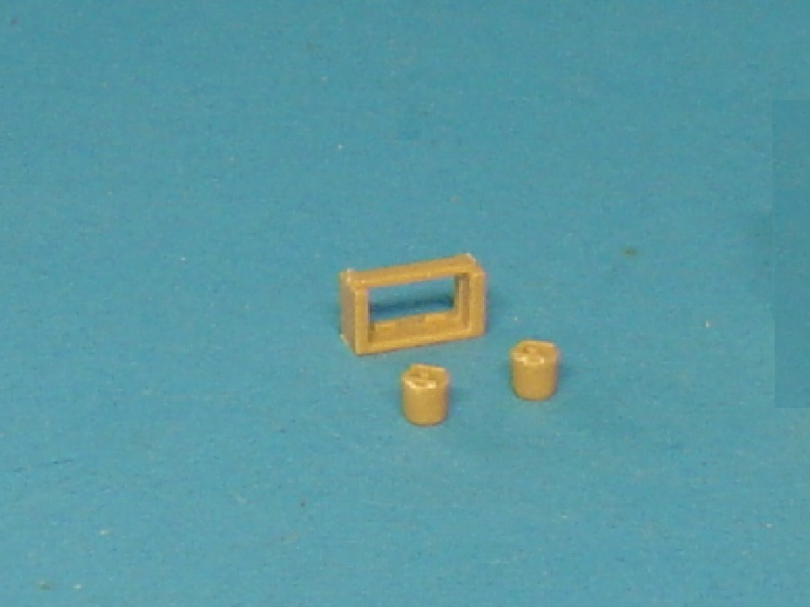

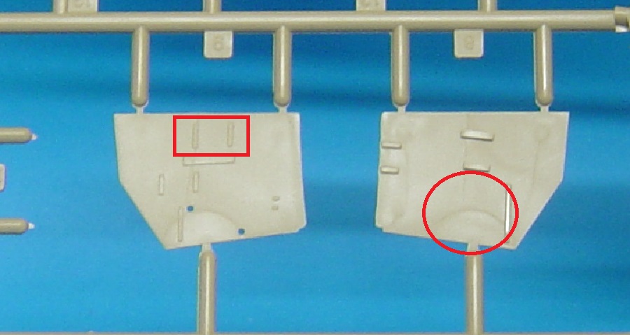

:roll: :roll: :roll: und diese Sachen, das geht doch nicht. wie sieht das bloß aus, was soll das überhaupt sein. :cry:

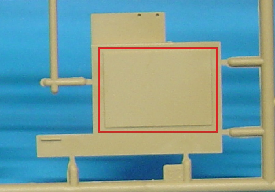

Diese Motorklappe....... :shock: :thumbdown:

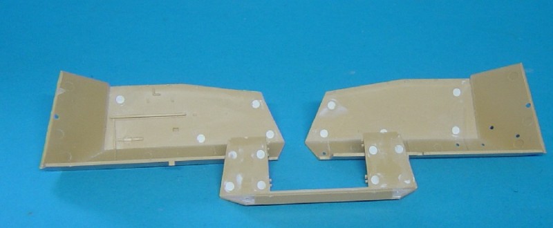

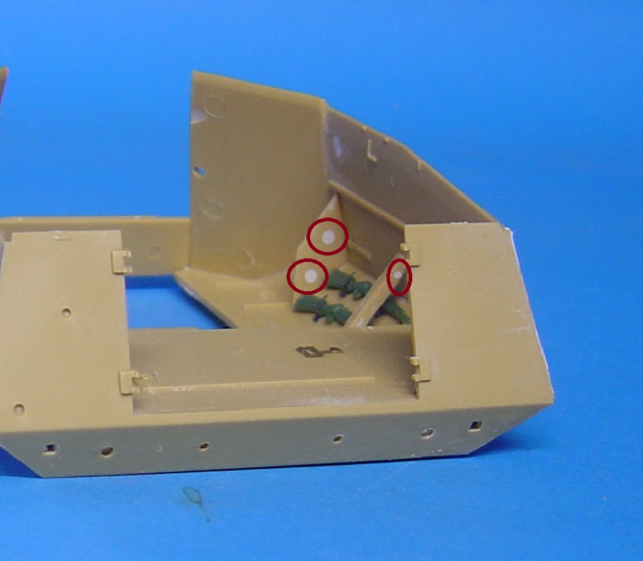

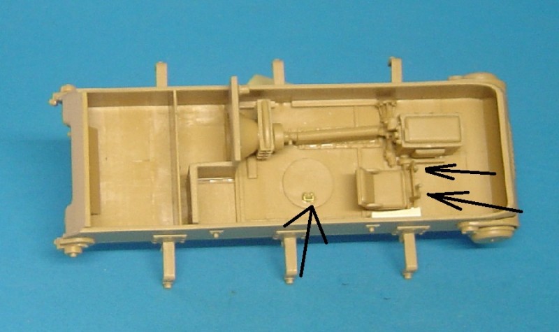

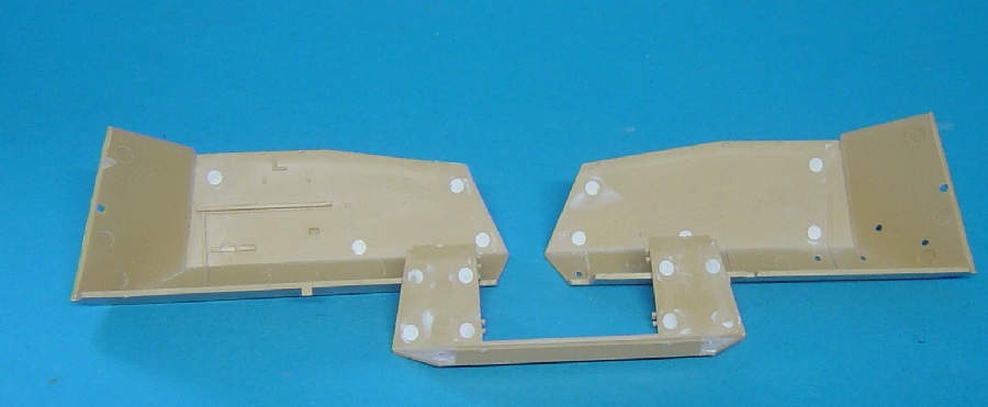

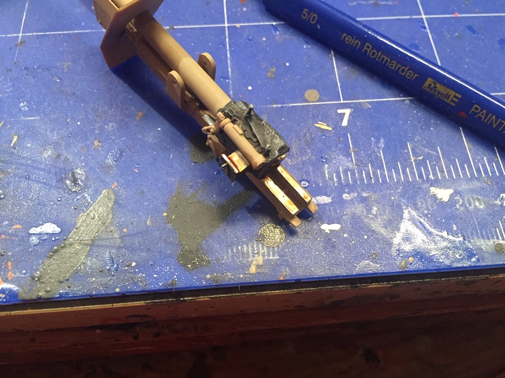

Ich habe mich jetzt doch entschlossen das Modell weiter zu bauen. Und schon geht es weiter mit dem "Stress" , Sinkstellen und Auswerfer zuspachteln hält auf.

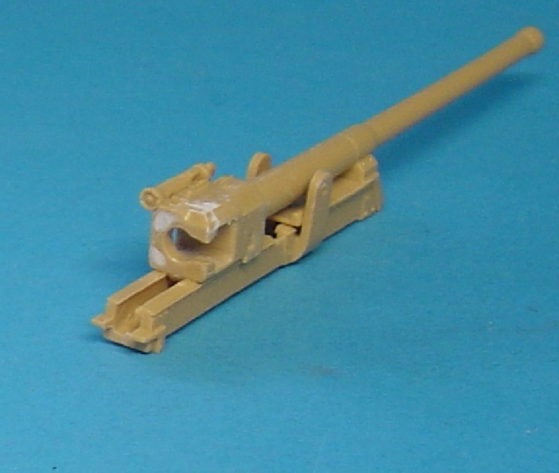

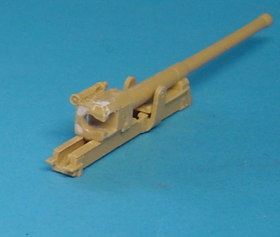

Und selbst bei der Kanone Sinkstellen und schlechte Übergänge.

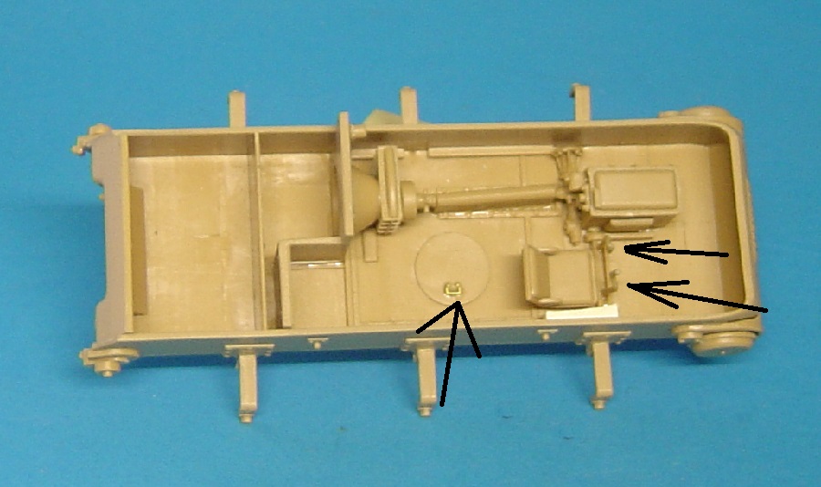

Aber es geht doch weiter, der Notausgang mit "Türklinge" und auch die Lenkstangen habe ich ergänzt.
Der große Schrank in der Wanne wurde durch einen kleine, rechts vom Fahrer ersetzt.

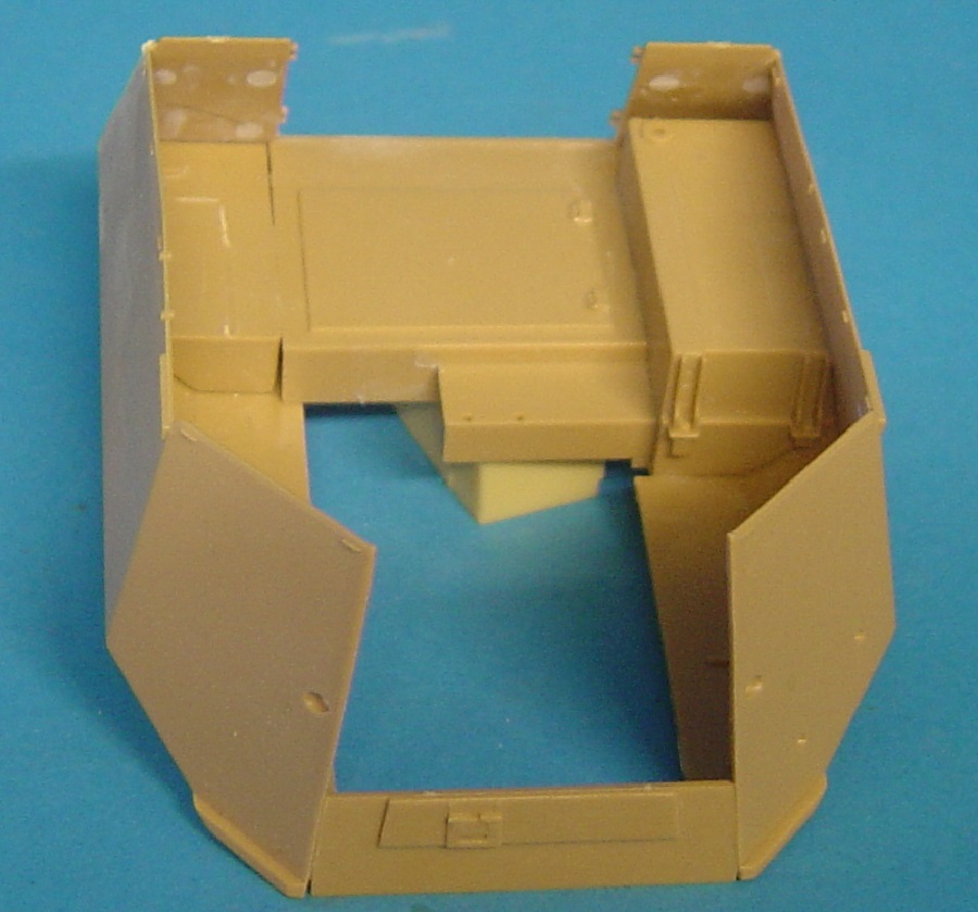

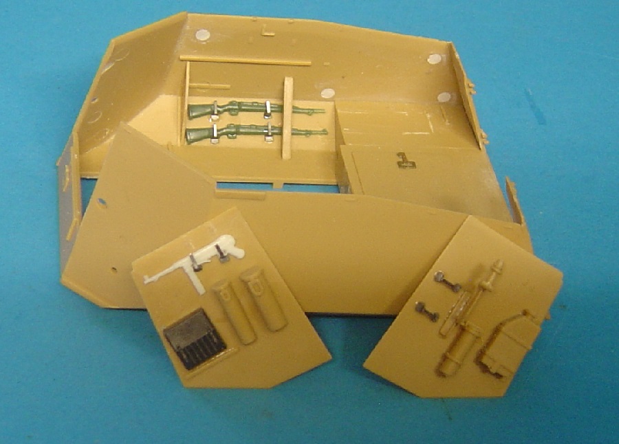

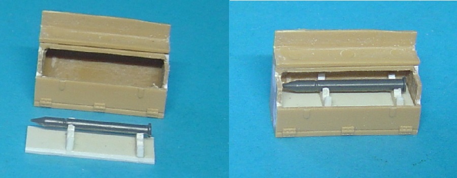

Und wenn wir schon mal dabei sind.
Munschrank geöffnet.

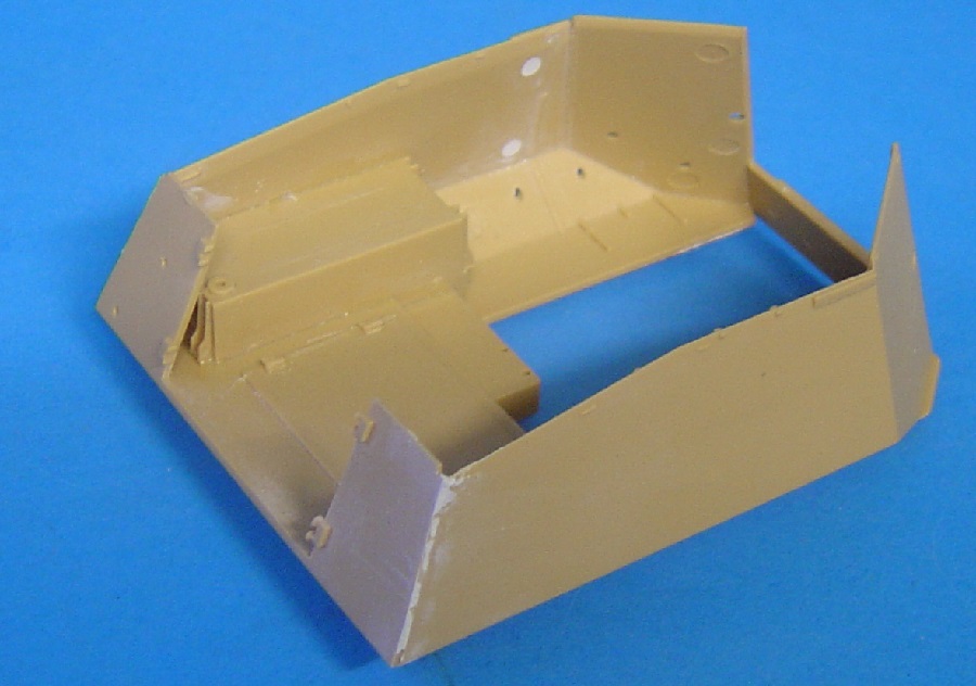

Entgegen dem Bauplan habe ich die Seitenteile nicht erst von Innen zusammengebaut, sondern den Aufbau erst komplett zusammen gebaut. Der Einbau der Innenteile war etwas schwammig angegeben.
Und leider bei jedem noch so kleinem Teil, erst spachteln.

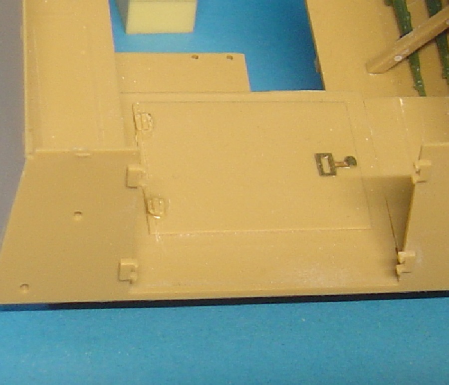

Die Motorraumklappe bekam auch ihre Scharniere und den Verschluss.

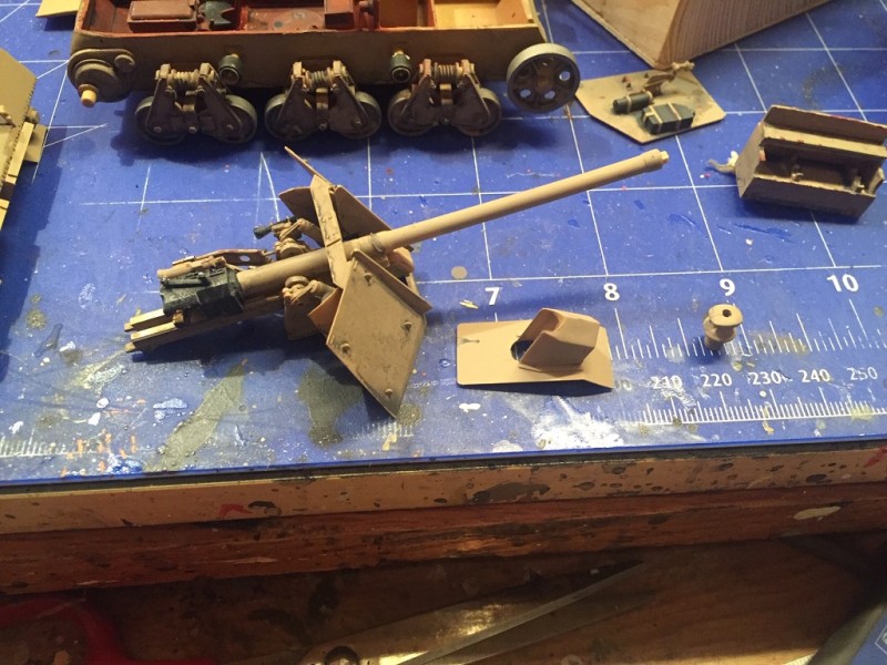

Die Zusatzpanzerplatten bekamen auch mit Hilfe von Reste-Ätzteilen ihren halbwegs korrektes Aussehen. Auch die Waffen der Bedienermannschaft fanden ihren Platz.

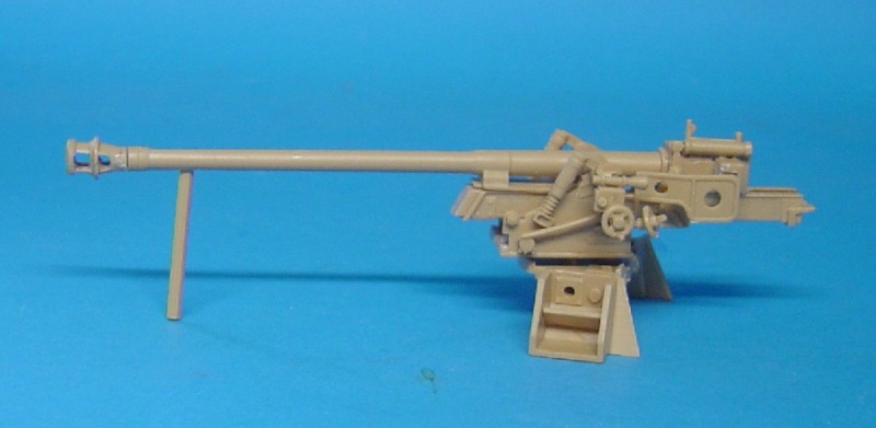

Und natürlich die Hauptwaffe, die Mündungsbremse etwas zu klein, aber dafür die Handräder etwas zu grob. :oops: :lol:

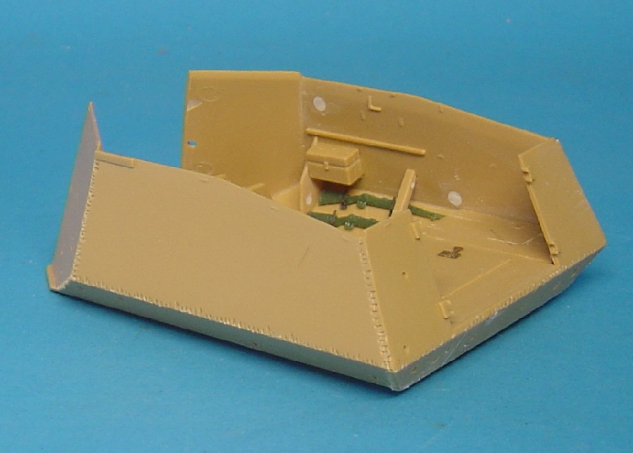

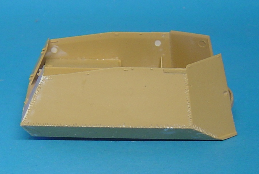

Am Panzeraufbau habe ich mich mal als "Schweißer" versucht.
Obwohl die Schweißnähte, bei Deutschen Fahrzeugen, zum Teil sehr gut versäubert waren. Interessant in diesem Zusammenhang, bei dem Marder II ( im Original) scheint der Aufbau nur von innen verschweißt worden zu sein. aber das nur am Rande. Hier geht es ja nur um Modelle.

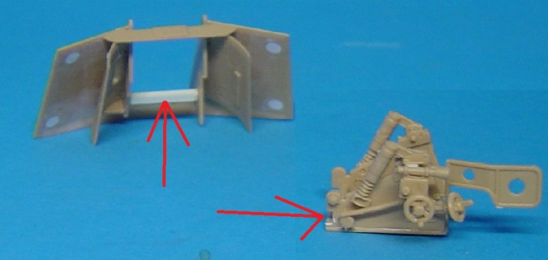

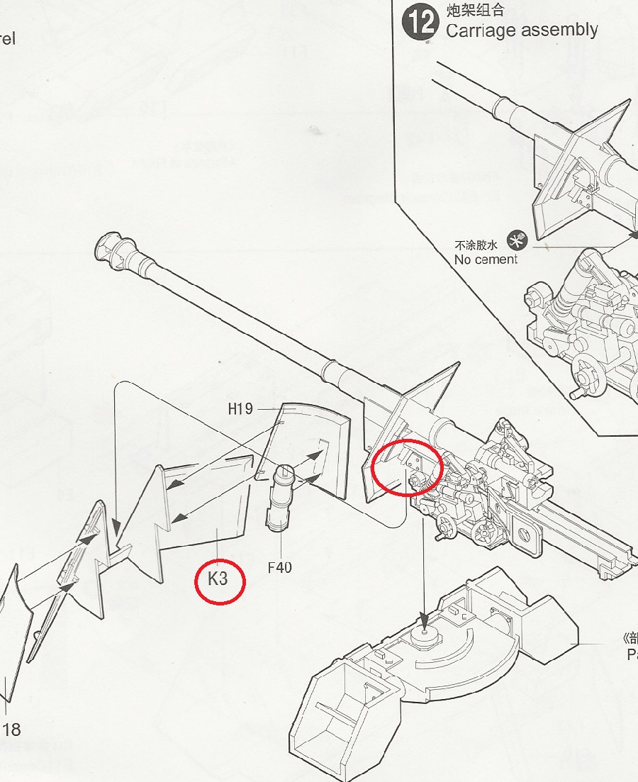

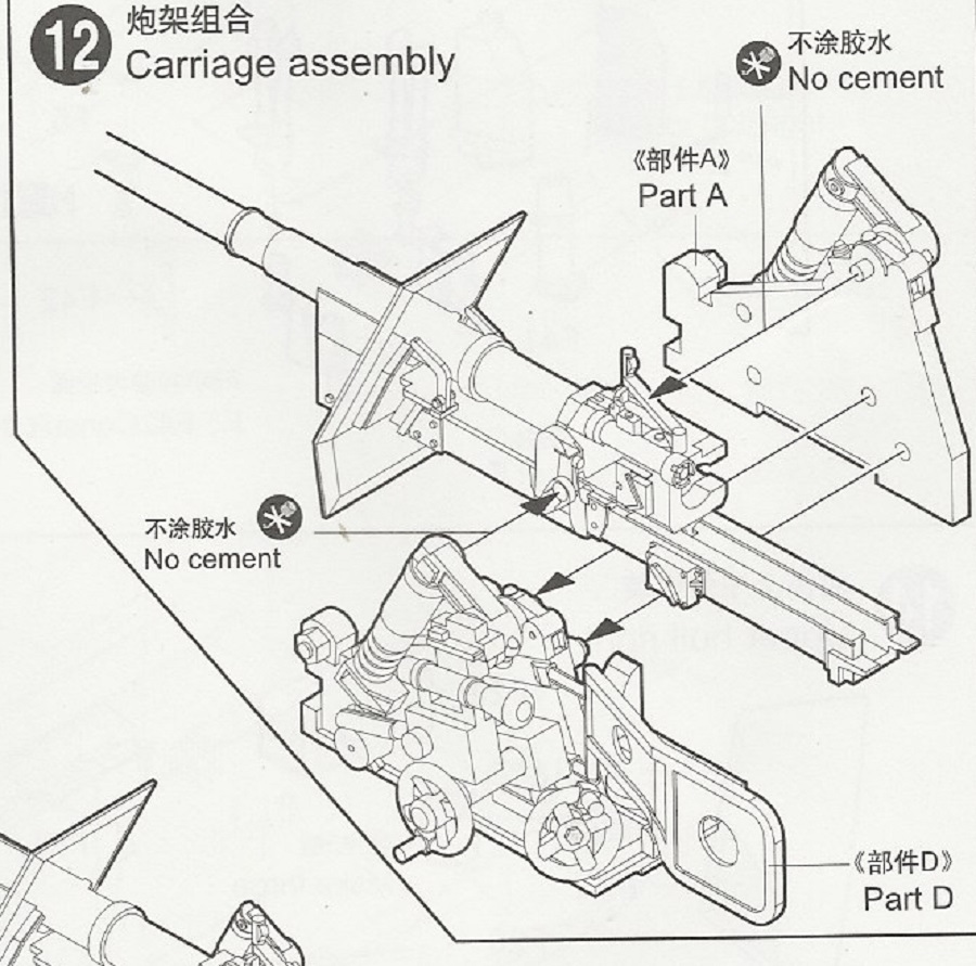

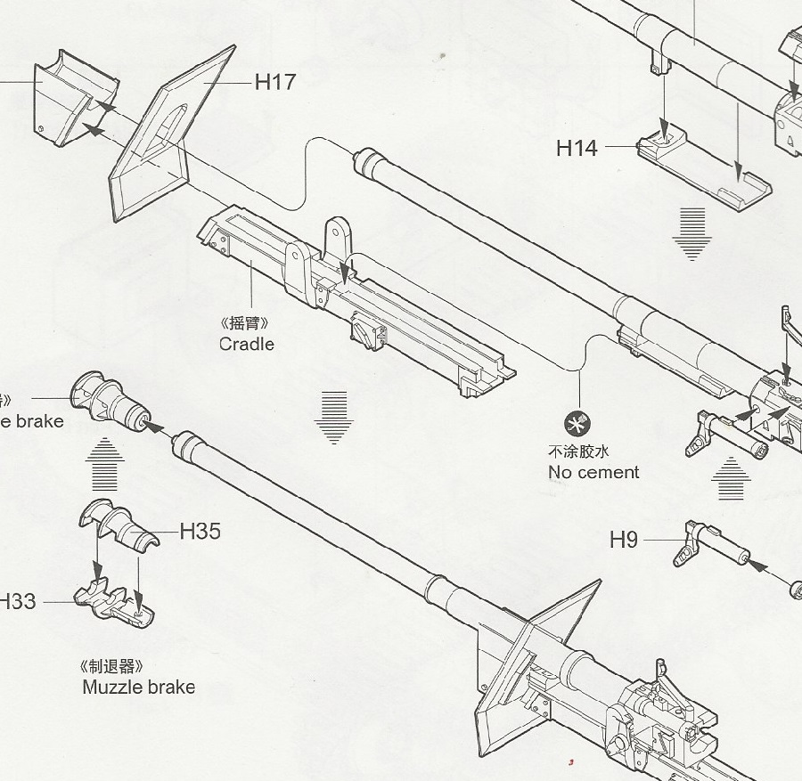

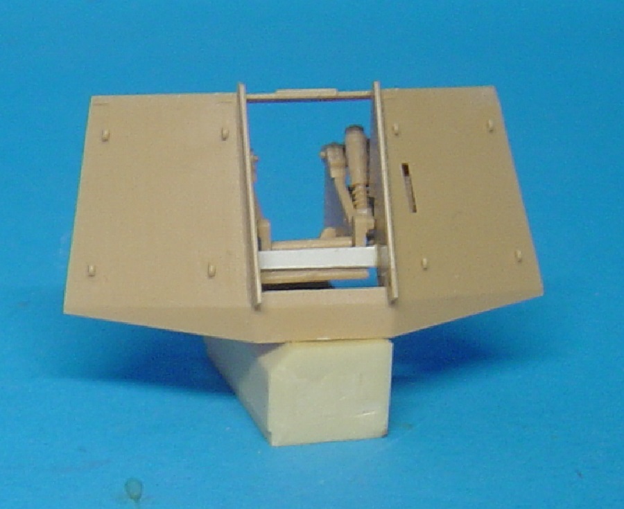

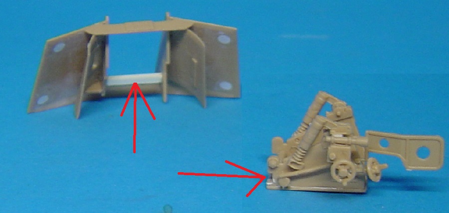

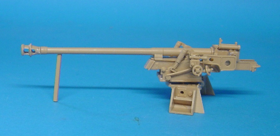

Jetzt wird es noch richtig kurios. Das Schild H 17 wird an die Wiege (Cradle) geklebt und macht die Höhenbewegung der PAK mit.
Dann wird die Wiege beweglich ( No cement ) in die Teile A+D befestigt.
Jetzt soll das Schild K 3, welches die horizontale Bewegung mitmacht, auch an die Wiege angeklebt werden. Das macht überhaupt keinen Sinn. Das Schild müßte hingegen an der Oberlafette ( Teil A+D ) befestigt werden. die ja horizontal drehbar ist.
Nur hier sind keinerlei Berührungspunkte. Hier muß nun eine "neue" Befestigung gefunden werden.

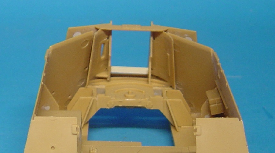

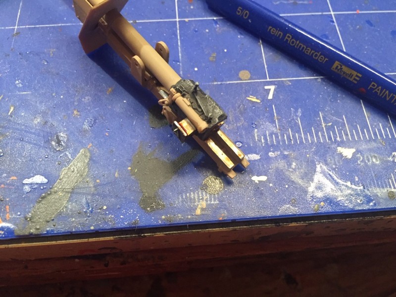

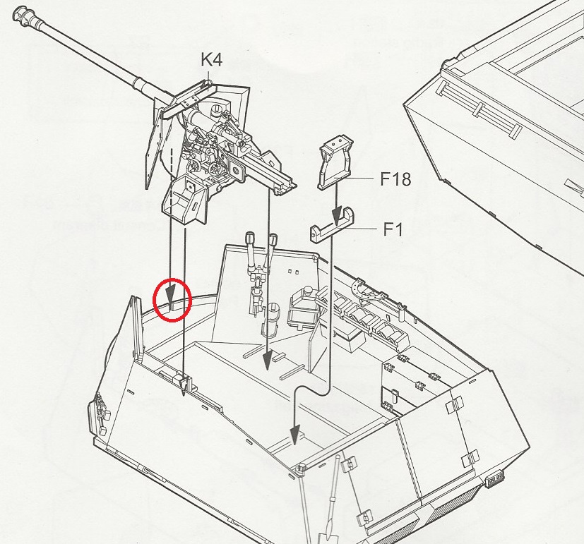

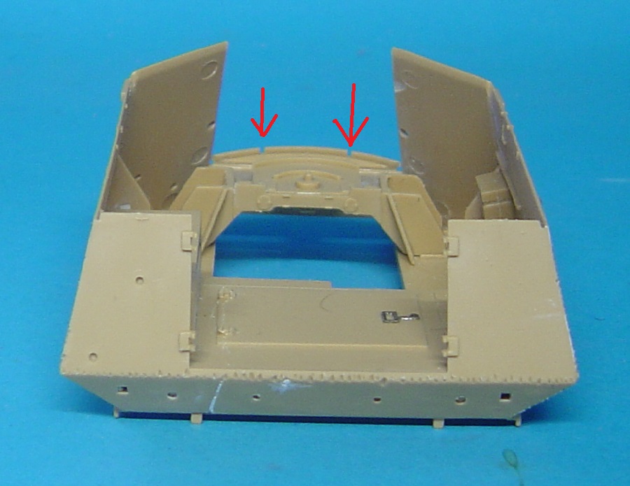

Wenn ich nun die Wiege mit Schild in den Aufbau klebe, soll das Schild in diese Öffnungen.
Somit ist natürlich das nicht verkleben der Wiege ad absurdum!
Ich habe nun eine Strebe in das Schild geklebt, die in eine schon vorhandene Öffnung in der Wiege passt.

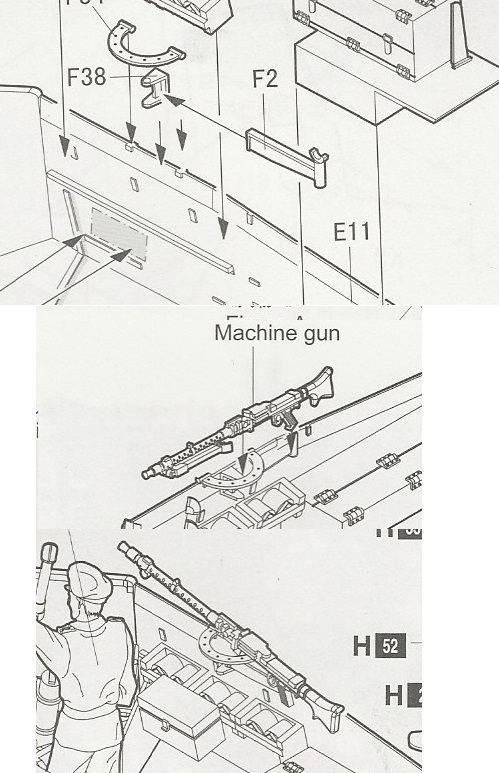

Jetzt geht es zum lackieren, aber noch ein kleiner Hit, die MG Halterung.
Ma1 25.jpg (130.09 KiB) 12936 mal betrachtet
Das MG schwenkt um den Griff. :lol:

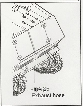

Und noch Rätselraten, wo sitzt der Auspuff? Irgendwo hinten!

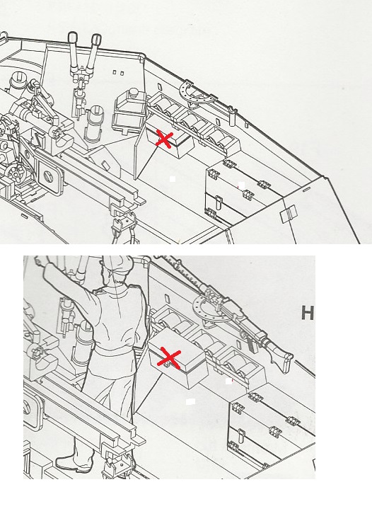

Und wo sitzt die Kiste?
Ma1 27.jpg (136.73 KiB) 12936 mal betrachtet
Alles wird gut. :roll: :lol:

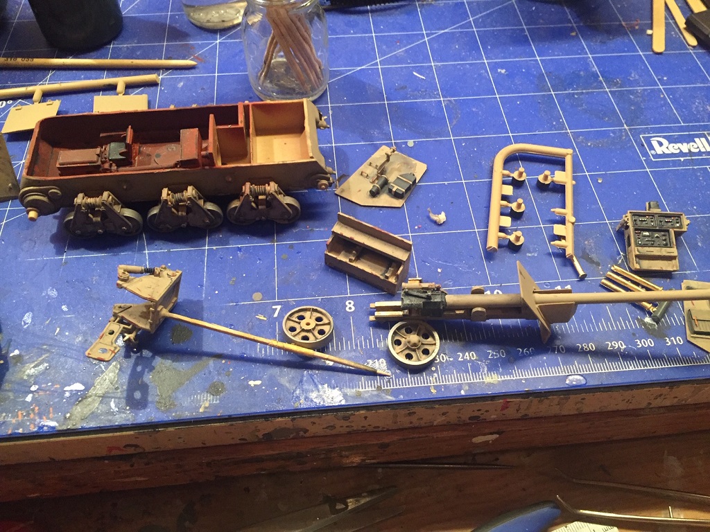

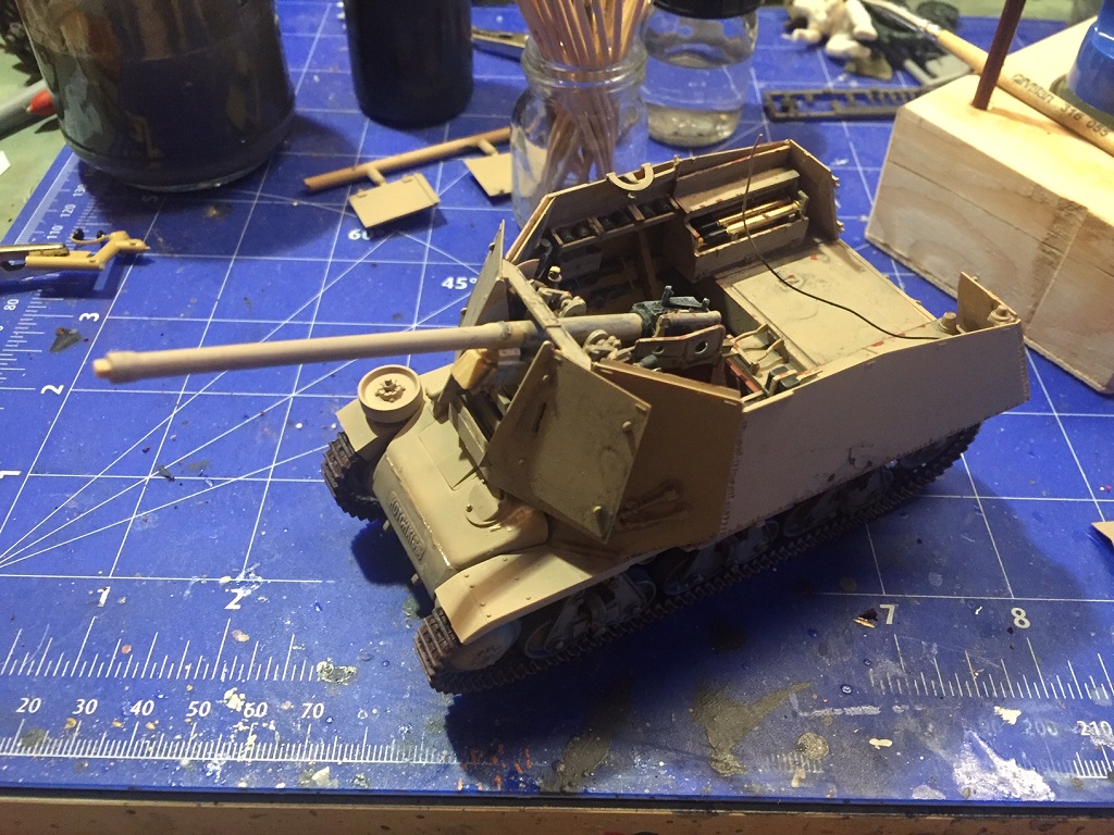

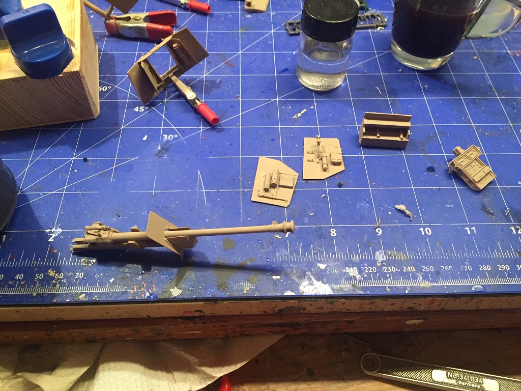

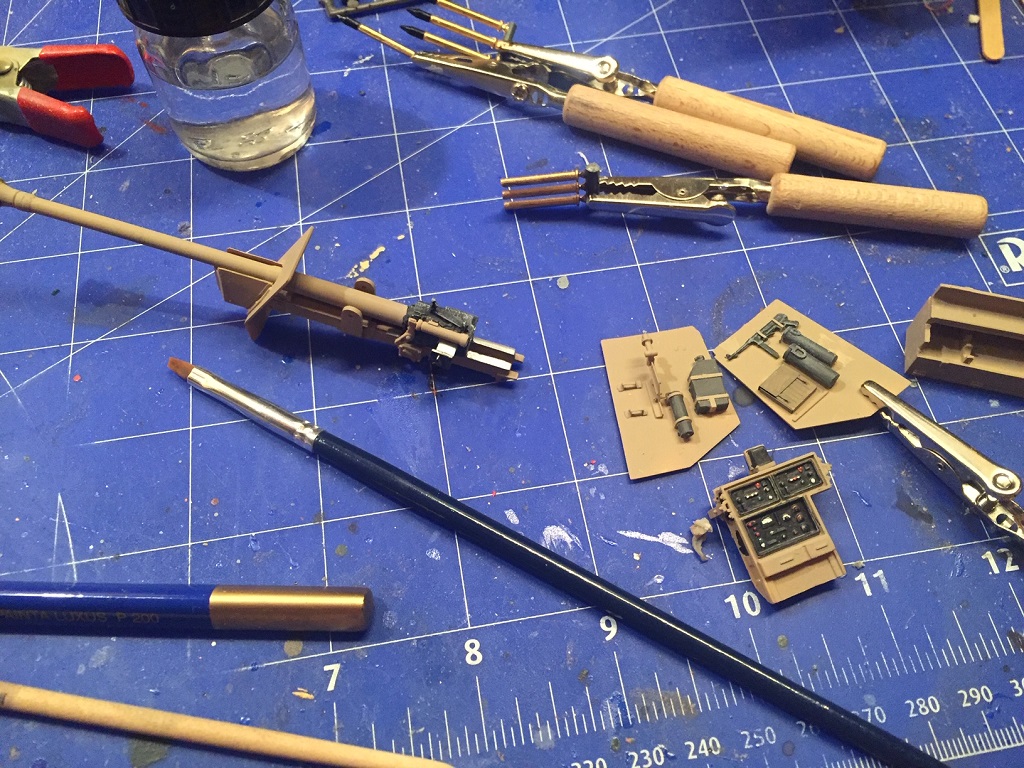

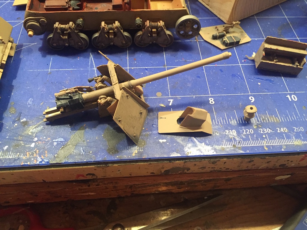

Mittlerweile geht es mit dem Lackieren weiter.
Hier habe ich mal die Painta Aqua von Revell getestet, und bin sehr begeistert.
Moin Hans,
das sieht ja schon sehr gut aus :thumbup:
Klasse Details, wie zb. das Funkgerät :clap:

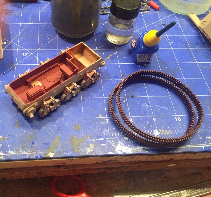

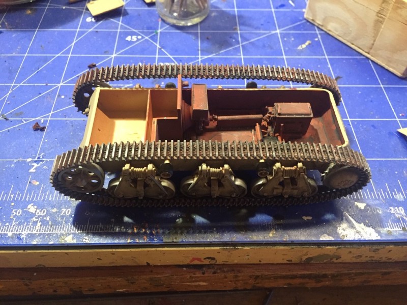

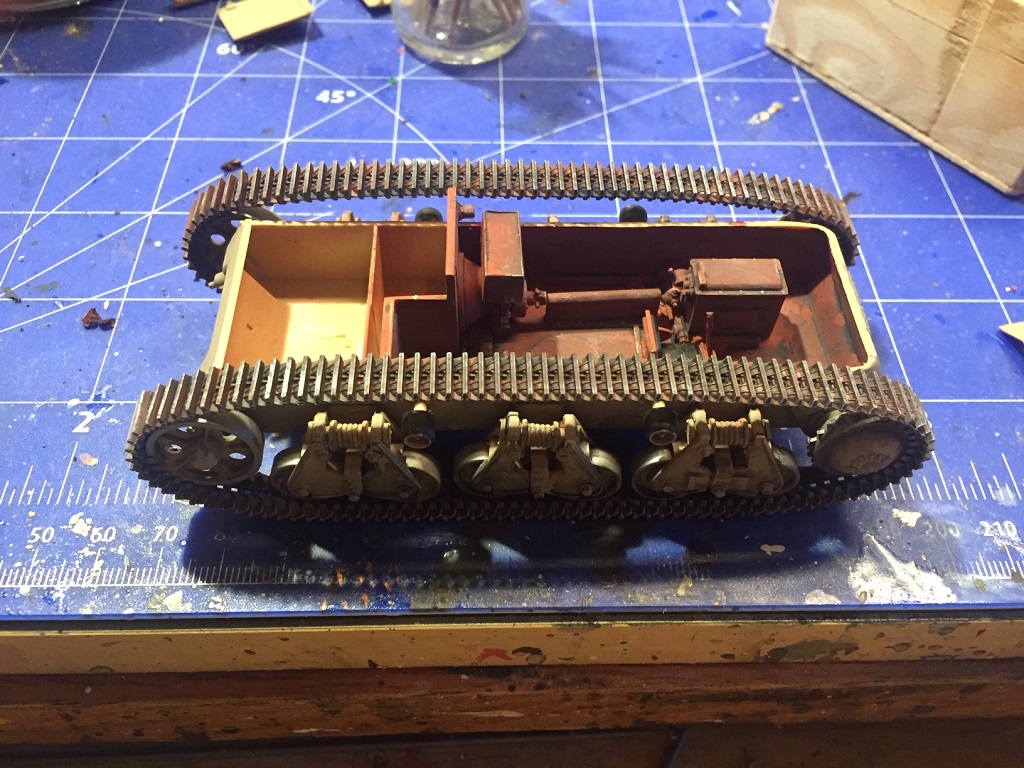

Es geht weiter. Hier zeigt sich das Problem mit den Gummiketten.

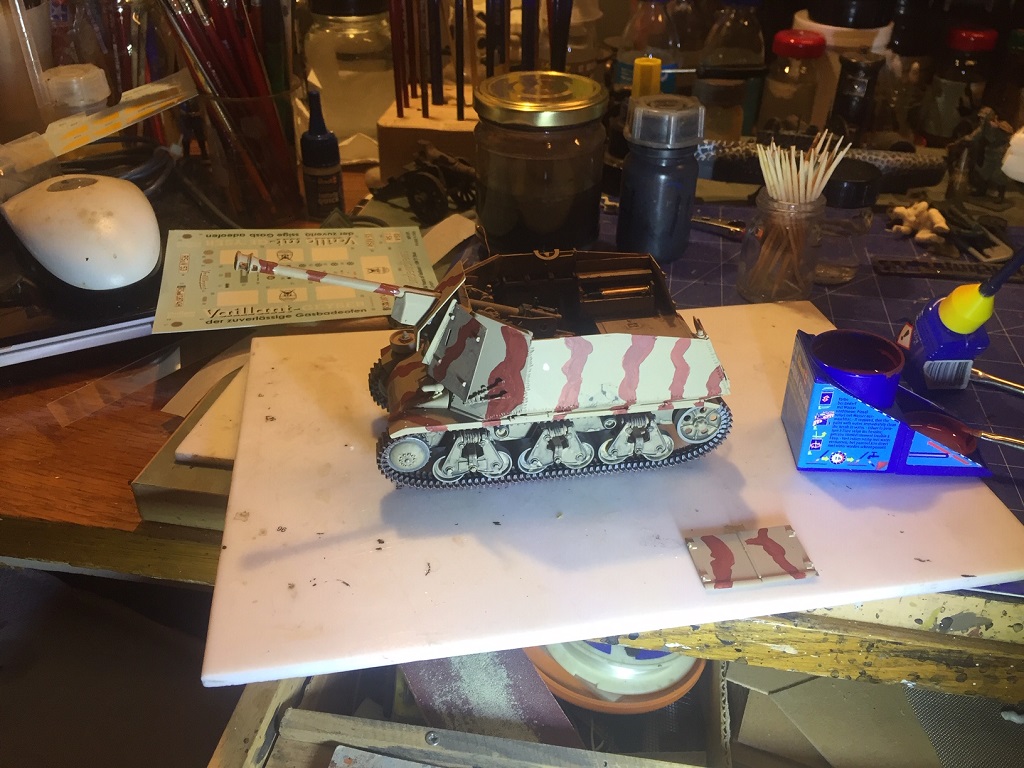

Rote und.......

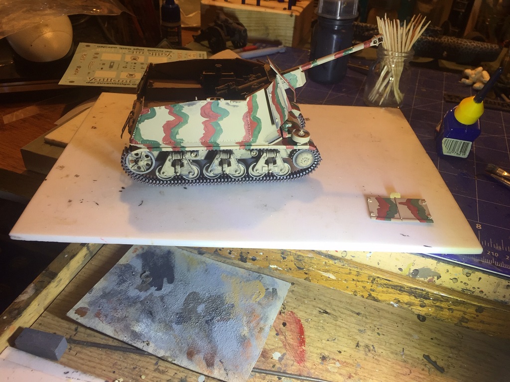

grüne Wellen.
Jetzt geht es in die Endrunde.

Ui, das sind ja Riesenketten. :o Was hab die sich den bloß dabei gedacht?
