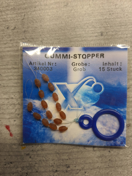

Das sind Isolatoren. Die Trennen die Antenne von der "Masse" ,slso dem Bootskörper. Wenn Du die Darstellen möchtest empfehle ich "Schnurstopper" aus dem Angelsportbereich. Die haben schon die Form und werden auf die Schnur aufgezogen.
Re: Wie nennt man diese "Dinger"?
Verfasst: Sa 23. Dez 2023, 12:45
von Admiral Hornblower
Nachtrag :
.Hier mal auf die Schnelle ein Foto dieser Schnurstopper. Die hier ist die Größe "Grob", etwa 4 mm, was in 1: 144 etwa 50 cm entsprechen würde. Die gibt es auch in S und M.
Im Amateurfunkbereich (Kurz und Langwelle) sind diese Isolatoren auch als "Porzelaneier bekannt. Die sind dann aber auch nur etwa Faustgroß.
Auf deinem Bild ist übrigens gut zu erkennen wie die Zuleitung, ins innere des Bootes, kurz vor den Isolatoren abgegriffen ist. Ebengfalls gut zu erkennen ist der Abstandshalter.
