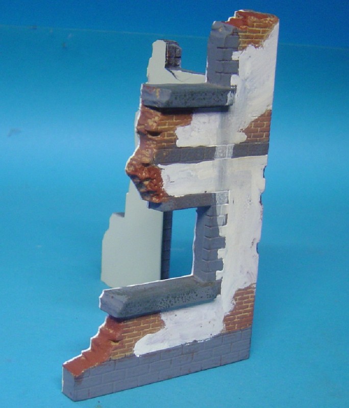

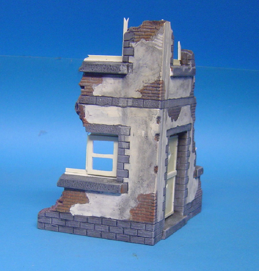

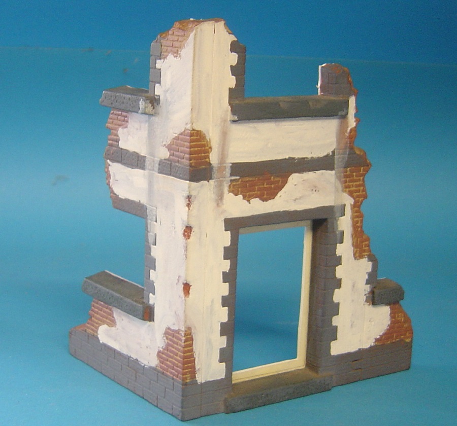

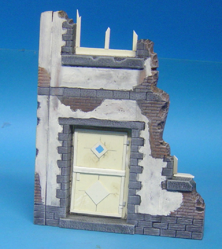

Zu meinem Fund bei einem Wohnungsauflöser gehörte auch die "House Corner" . Diese Dio-Teile wurden von Italerie unter mithilfe von F. Verlinden heraus gebracht. Diese einfachen Teile ermöglichen den Bau von Dioramen für Modelle. Verlinden brauchte zu der Zeit auch einige Bücher heraus, die Dioramen von Ihm, mit diesen Dio-Teilen zeigten.
Die Hausecke wurde von dem Vorbesitzer schon bemalt. Ich werde diese noch etwas überarbeiten.
Beiträge: 2549
Been thanked: 82 times

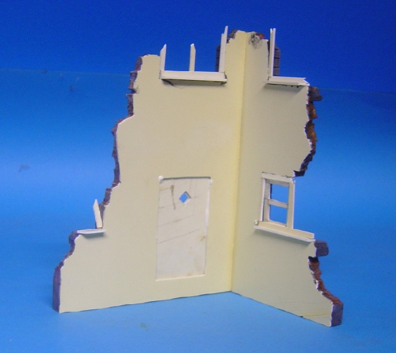

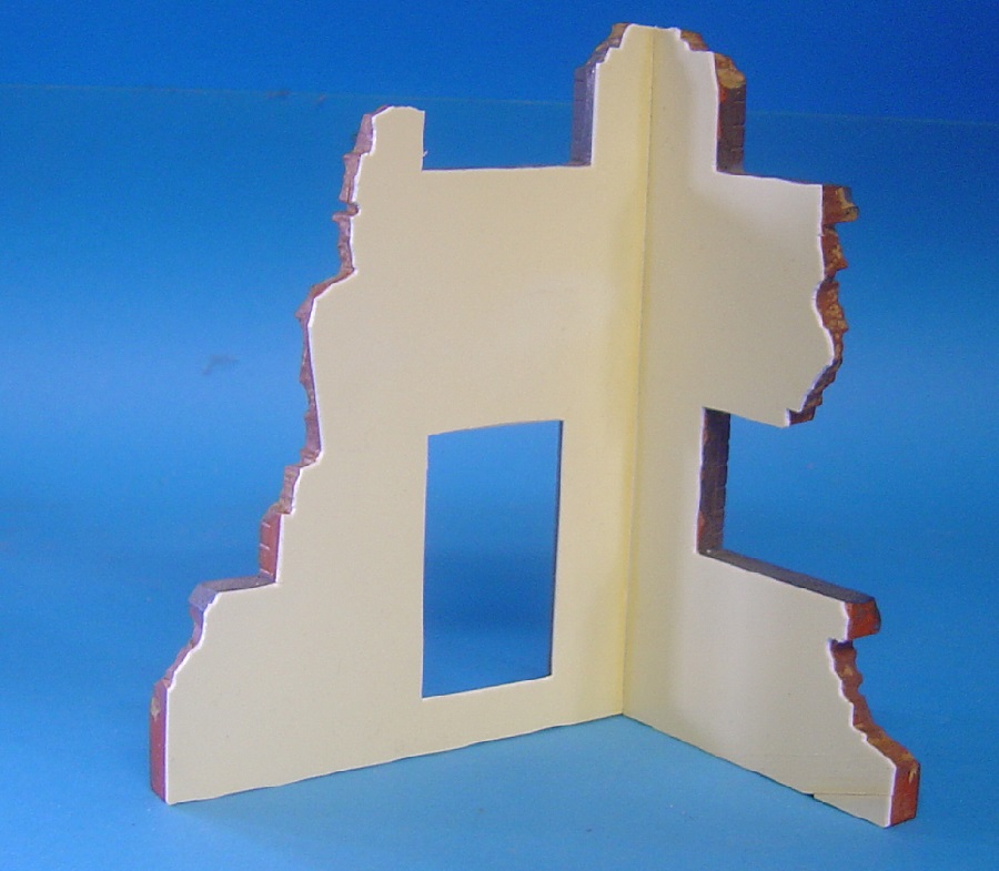

Die Teile sind hinten hohl, daher zugeklebt.
Die fehlende Farbe ergänzt.
Und ein wenig trocken bemalt.

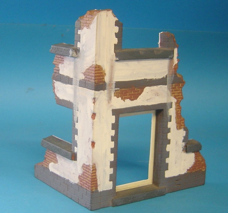

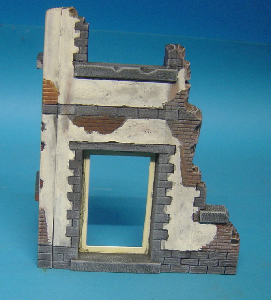

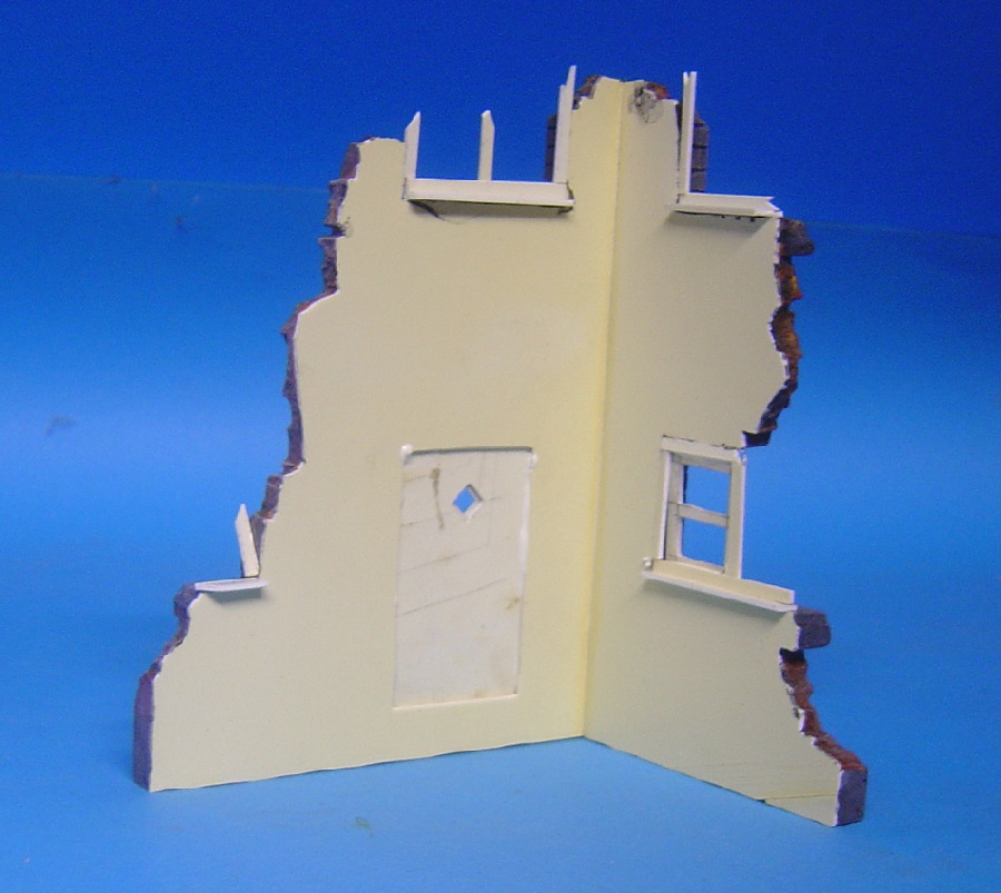

Fensterrahmen, Fensterbänke und eine Tür angebaut.

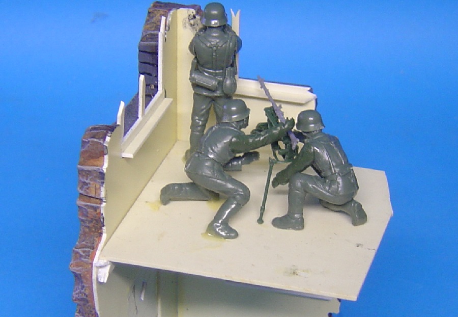

Ja es wird noch eine "Inneneinrichtung" geben. Ich habe mal ein paar Figuren ( die etwa zu der gleichen Zeit herausbekommen sind ) hervorgekramt. Mal schauen was es wird.
Beiträge: 2549

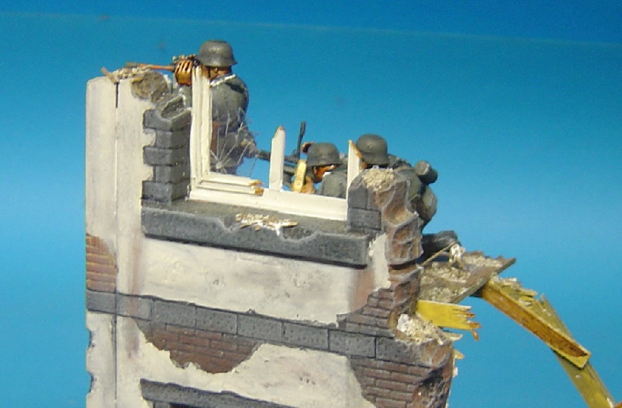

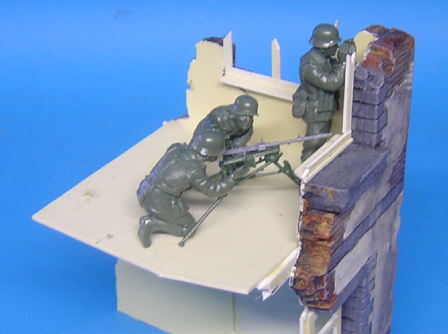

Angefangen bin ich mit der ersten Etage.
Die Figuren sind aus diesem Satz. Nur das MG ist ein neuerer Modell.

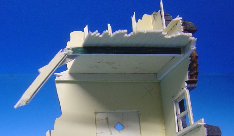

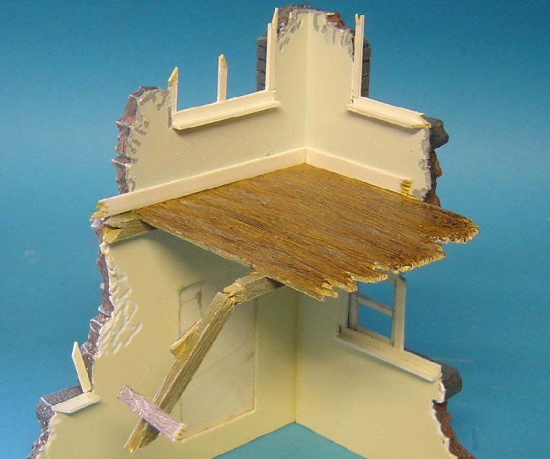

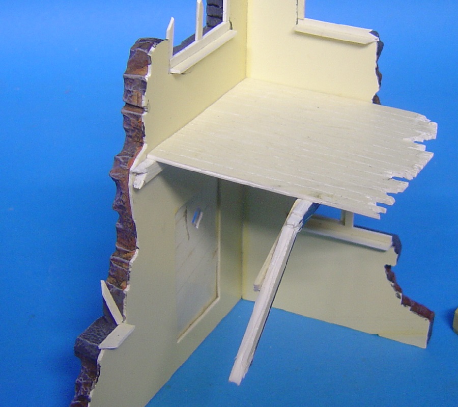

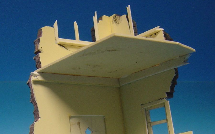

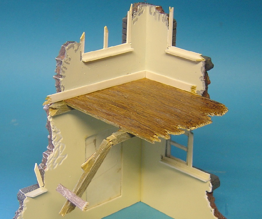

Weiter geht´s, durch die Figuren ist nun die Größe der "Rest" Etage vorgegeben. Diese bekam nun die Bretter und Holz Struktur.

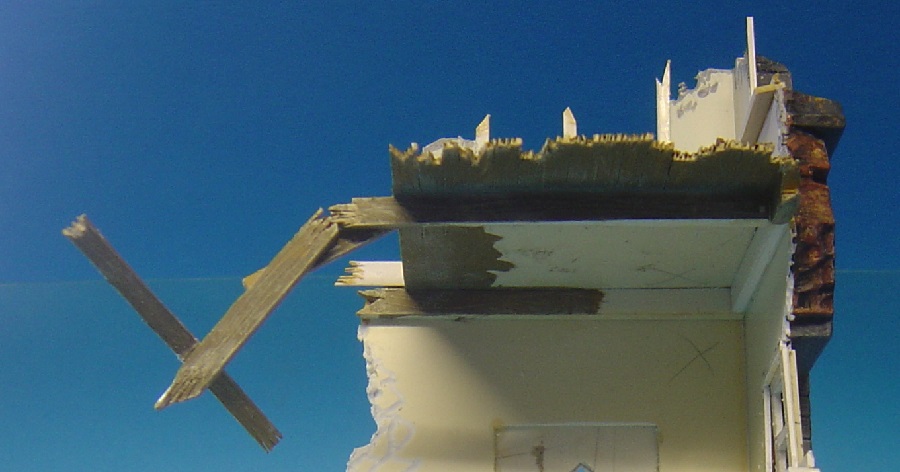

Es geht weiter mit Farbe.
Die Balken und Bretter unten mit Lehmfarbe gestrichen ( hilft gegen den Holzwurm ).
Fehlt noch Restschutt und dann sind erstmal die Figuren dran.

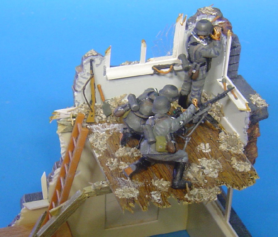

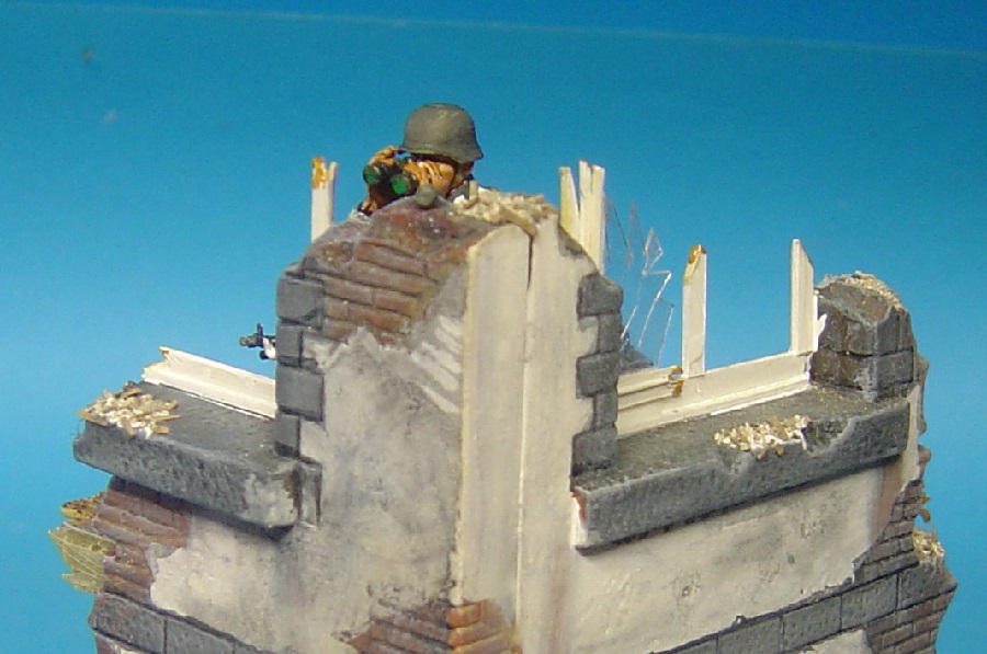

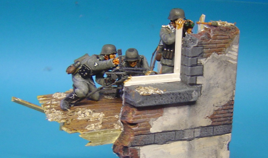

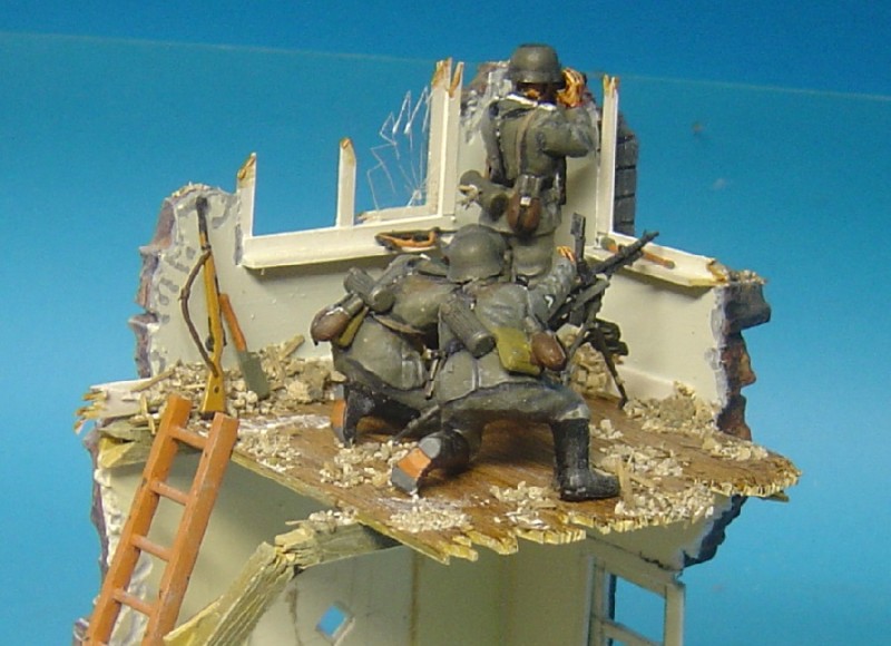

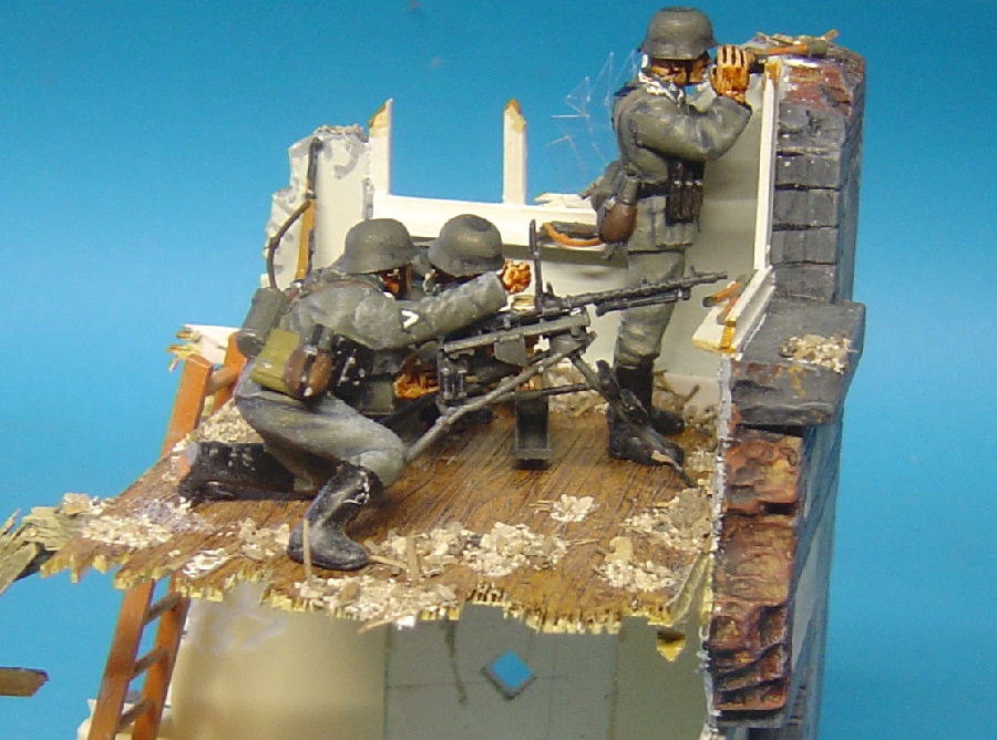

Und jetzt in Farbe.
Jetzt schauen wir mal wie es unten weiter geht.
Die Idee mit dem MG auf dem Dach ist sehr gut :thumbup:
