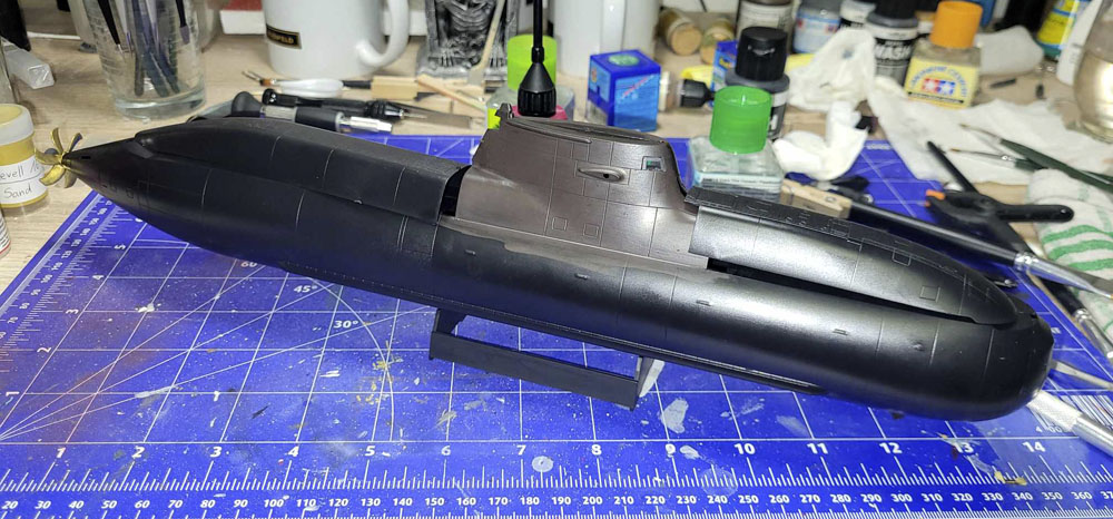

Im Bild habe ich den am Rumpf befindlichen Turm bereits zwei Mal mit der Vallejo-Farbe bestrichen. Ich schätze, dass da zwei weitere Anstriche nötig sein werden - mindestens.

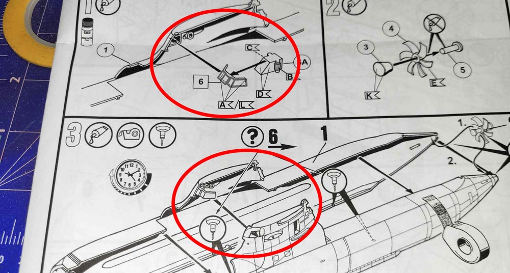

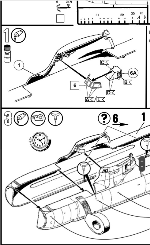

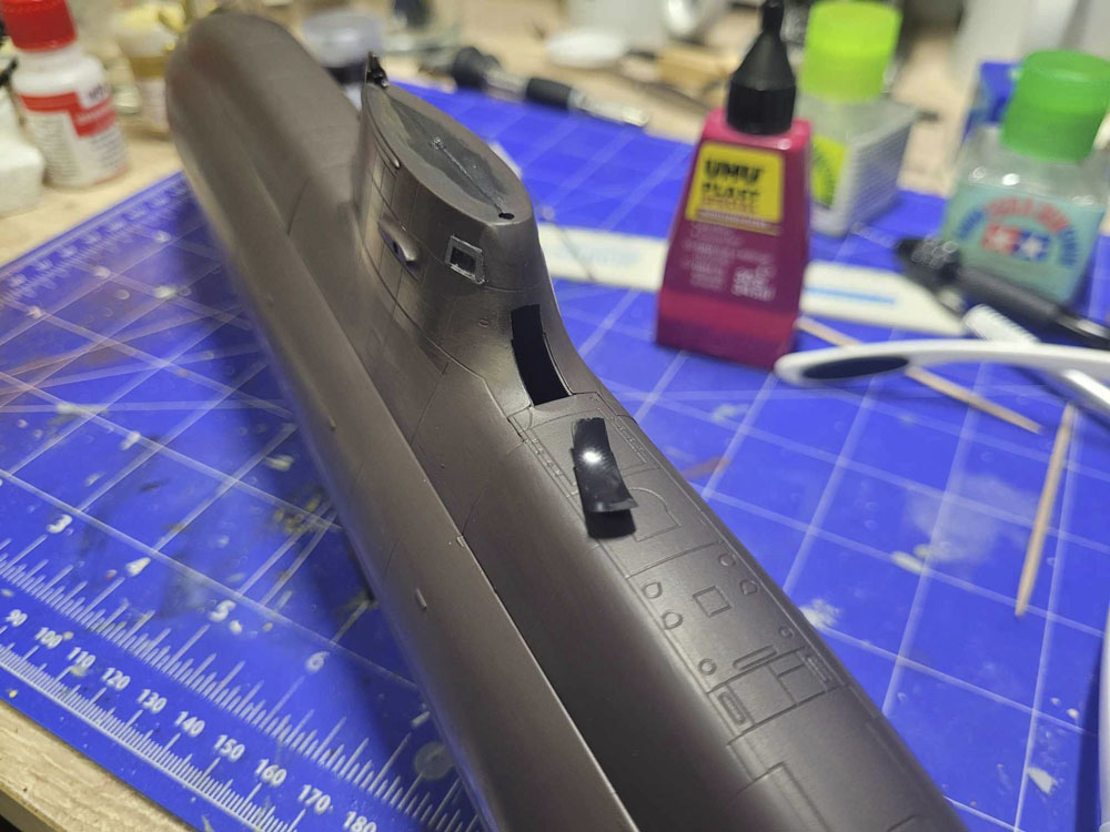

Wenn ich deine Frage aus dem anderen Baubericht drüben richtig verstanden habe, dann wäre meine Idee, eine Seite der Scheibe abzutreten und separat einzukleben, ansonst wie im Bauplan.

Moin Bert,Revell-Bert hat geschrieben: Mi 20. Dez 2023, 22:58 Wenn ich deine Frage aus dem anderen Baubericht drüben richtig verstanden habe, dann wäre meine Idee, eine Seite der Scheibe abzutreten und separat einzukleben, ansonst wie im Bauplan.
hab ich auch schon überlegt, aber das ist mir zu riskant. Am Ende passt dann das Teil mit den Positionslampen nicht mehr richtig und dann hat man mehr Ärger als vorher. Ich versuchs erstmal so wie im Bauplan.

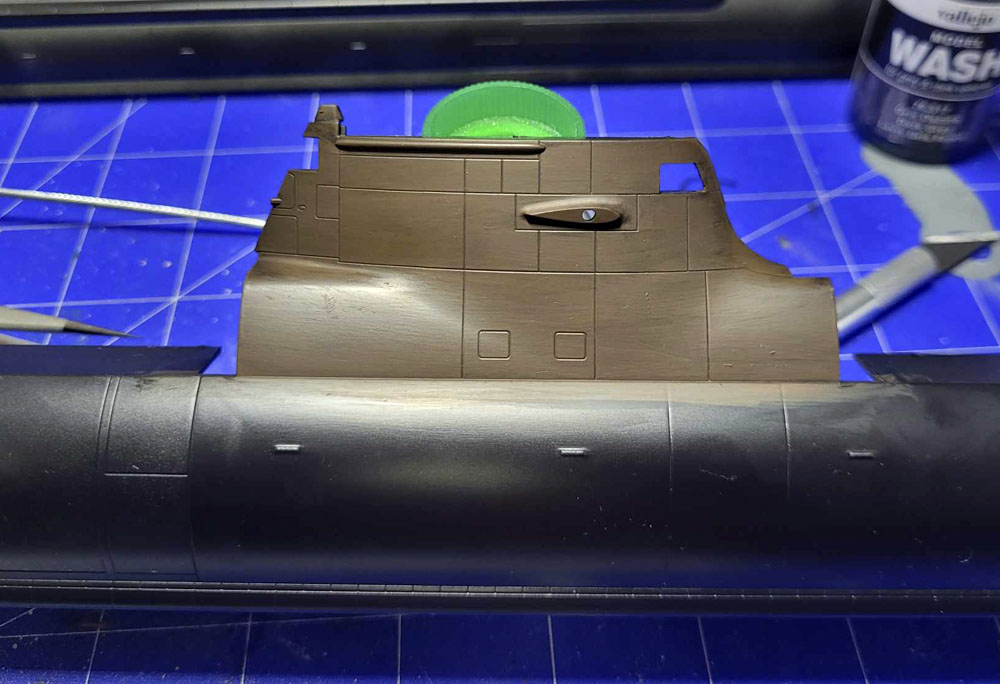

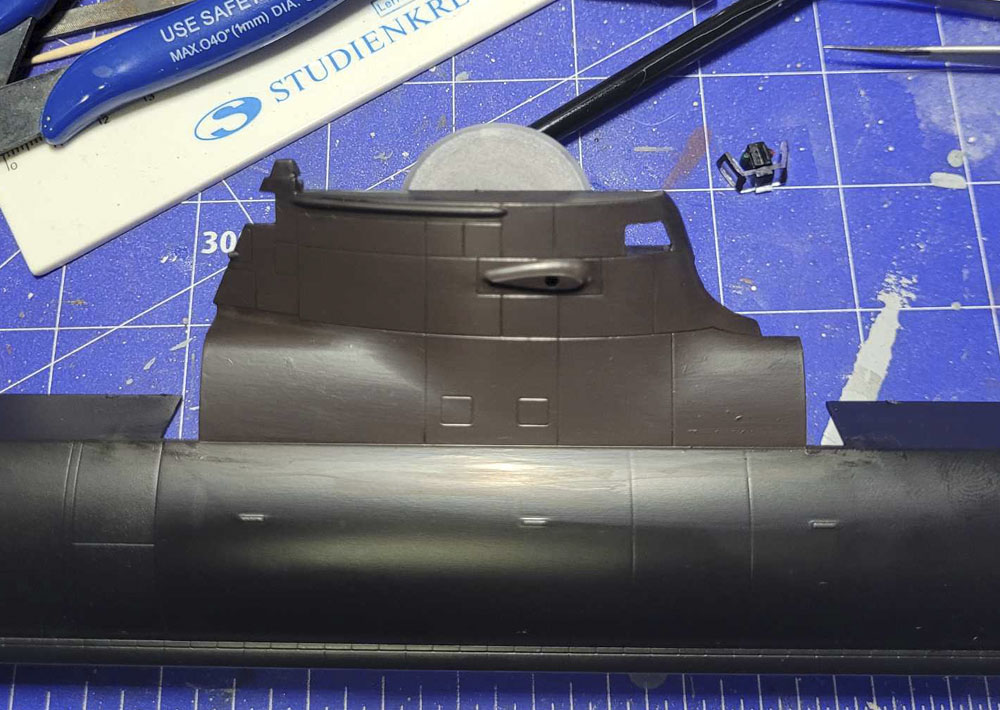

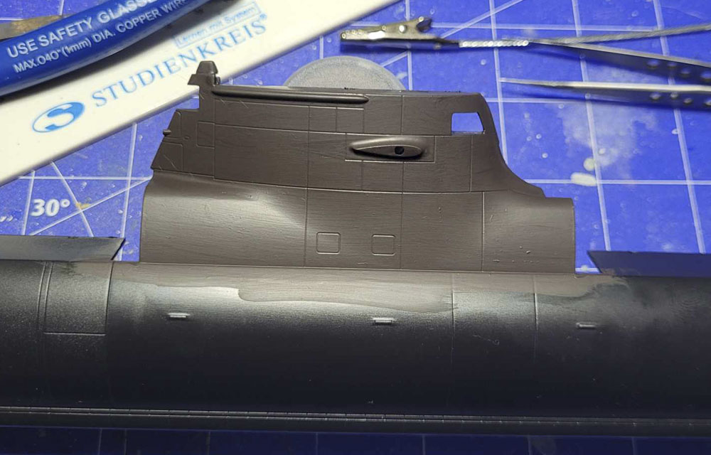

Farbe ist zu hell
Wie schon eingangs erwähnt, wollte ich dem U-Boot mit der Farbe "Medium Brown" einen braunen Grundanstrich verpassen und dann mit dem dunkelgrauen Wash nachdunkeln. Das Testergebnis am Turm gefällt mir aber nicht, denn es ist trotzdem noch zu hell. Also muss ein dunkleres Braun her....

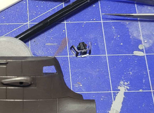

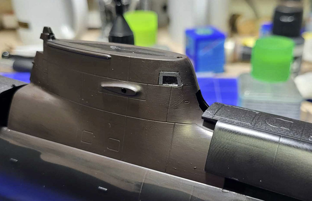

Wenn du eh nochmals pinseln musst, dann kontrolliere nochmal den "Fensterrahmen", ich bilde mir ein, ein Grad zu erkennen. Nicht dass du am Ende nochmals nacharbeiten musst, am Plastik, wie am Anstrich.

Vielen Dank für den Hinweis!Revell-Bert hat geschrieben: Do 21. Dez 2023, 11:43 Wenn du eh nochmals pinseln musst, dann kontrolliere nochmal den "Fensterrahmen", ich bilde mir ein, ein Grad zu erkennen. Nicht dass du am Ende nochmals nacharbeiten musst, am Plastik, wie am Anstrich.
Ja, da ist tatsächlich was. Farbe ist beim Bepinseln auch reingelaufen. Also nochmal vorsichtig nachschleifen.
Wofür doch die Fotos und die vielen Augen der Forumsmitglieder immer wieder gut sind....

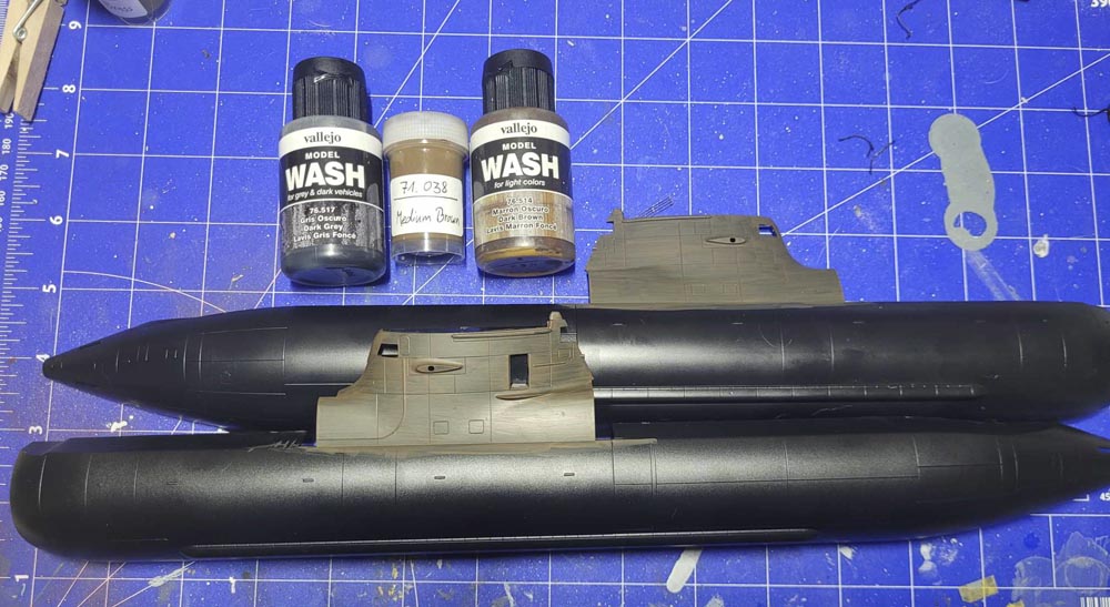

Dunkleres Braun
Ich habe jetzt das "Medium Brown" von Vallejo durch "Dunkelbraun", ebenfalls von Vallejo, ersetzt - und bin zufrieden. Dieser Farbton kommt dem des Originalbootes wohl am nächsten. Hier zwei Bilder, einmal direkt nach dem Bepinseln und einmal mit dunkelgrauem Wash:
Nach dem Pinseln:
... und nochmal dunkler nach dem Wash:
So gefällts mir besser.
Die Farbfrage ist geklärt und ich kann mich dem Bau widmen.

Nachdem die Farbfrage geklärt war, ging es zunächst daran, das frickelige Fenster mit den dahinter befestigten Positionslaternen in den Turm zu klemmen. Hier kam nur extrem wenig Kleber zum Einsatz, denn das Teil saß auch so schon ordentlich fest und zusätzlicher Kleber wäre im schlimmsten Fall außen aus den Fensterfugen herausgetreten. Muss nicht sein. Aber man muss schon viel probieren, schleifen und feilen, bis es passt.
Mit dem Zusammenfügen der Rumpfhälften musste dann auch das Fenster an beiden Seiten passen. Erst wollte es nicht so richtig, aber nach etwas mehr Druck machte es schließlich "Klick" und es passte wie Ar*** auf Eimer. Wunderbar. Beim Zusammenfügen der Rumpfhälften musste dann noch die Schraube achtern eingesetzt werden. Eigentlich soll sie sich ja drehen können, aber ich bin kein Fan solcher Spielereien, also wurde sie festgeklebt.
Im nächsten Schritt werden dann das vordere und achtere Oberdeck aufgeklebt. Hier hat man die Wahl, Löcher in die Oberdecks zu bohren, um dann später Poller usw. aufzukleben. Mir gefällt es aber besser, wenn die Poller im Boot bleiben.
An dieser Stelle will ich auch mal die Passgenauigkeit des Bausatzes loben!
Bis jetzt passt alles wunderbar und prima. Keine Spalten, keine Überstände, keine Ungenauigkeiten. Astrein!
Also denn - weiter gehts!
Da ich auf die Poller verzichte, hat der Bausatz nur noch ca. 45 Bauteile und wird somit wohl noch vor Weihnachten fertig.
Eigentlich ein ganz guter Einsteiger-Bausatz, wenn man mal von dem Fenster absieht.
