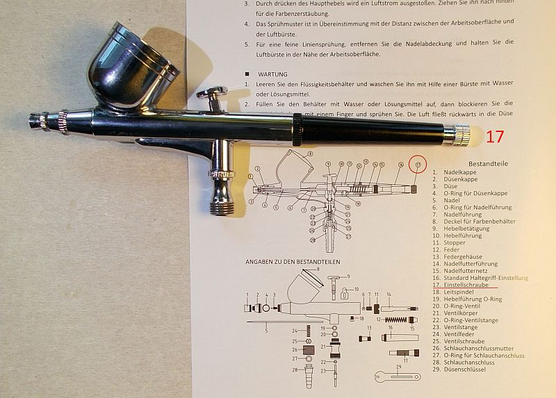

Re: Airbrush Spray Gun Master Class Vario
Verfasst: Sa 9. Dez 2023, 14:00
von paul-muc
Nach dem Beitrag von Revell-Bert zur Einstellmöglichkeit habe ich mir mein 20€-Modell noch einmal angesehen und tatsächlich in der Beschreibung das Teil 17 gefunden. Die Schraube lässt sich ca. 5 mm rein und raus drehen und begrenzt dadurch den Weg der Nadel.
Allerdings spritze ich meist ohne die Schutzkappe, weil ich während des Spritzens die Nadel oft um ca. 0,1 bis 0,2 mm herausziehe und dann wieder fixiere, um so mehr Farbe durch die Düse zu bekommen als weniger.
