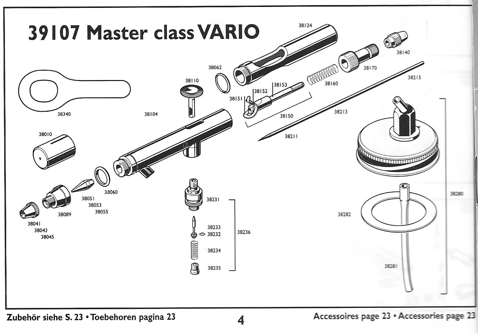

Hier eine Paar Bilder Bzw. die Anleitung über Revell Master Class Spray Gun Vario Mod. 39107
Mfg
Autofix

Genau da liegt das Problem, wenn ich die richtige Farbmenge durch zurückziehen des Hebels " gefunden " habe, muss ich sie nach einer Unterbrechung wieder " neu " suchen. Hier würde ich mir eine, für eine bestimmte Arbeit, " feste " Einstellung wünschen.
Wenn ich die Explosionszeichnung richtig lesen und verstehe, dann geht das nicht.
Du müsstest ja deiner Nadel einen "Anschlag" zur Begrenzung geben, wie bei den billigen guns.
Alternativ, aber sicherlich sehr "ungenau", falls überhaupt realisierbar wäre das "festziehen" vom Teil 38170 gegen die Feder.
So kann ich meine Billig-Gun auch "begrenzen", weil das Teil 38150 sich dann kaum noch zurückziehen lässt.
