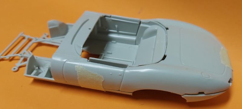

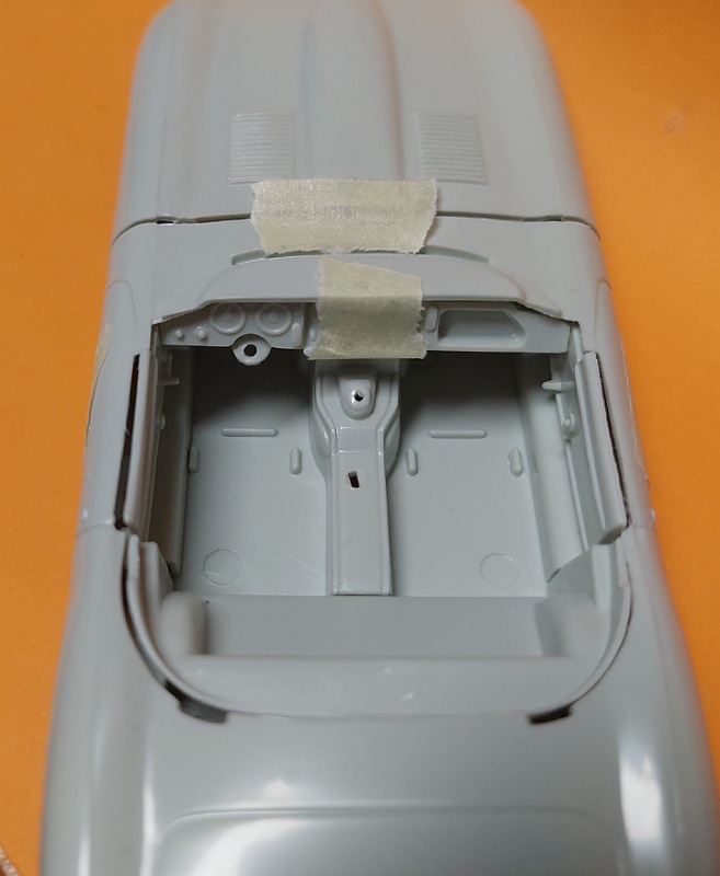

Die Herausforderungen stehen schon geschrieben, mein Anreiz war nun, das Modell zu bauen, die Fugen (die beim Original nicht vorhanden sind) zu schießen, dabei aber die Karosserie zusammen zu bauen, um an einem Stück Lackieren zu können, ohne dem (lackierten) Interieur zu schaden.
Nun habe ich mir einen Weg ausgedacht, wie mein Vorhaben gelingen könnte. Dabei ist nur der "Teppich" eventuell ein Opfer, das nachbehandelt werden muss...
Mal sehen.
Hier nun mein "Trockenbau"...

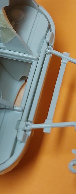

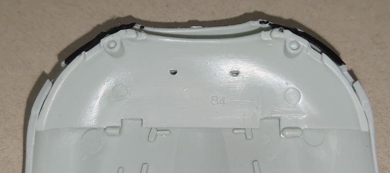

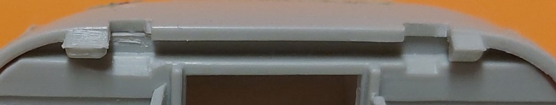

Gleich zu Beginn ein paar Bilder zum "Anpassen" von Versatz. Das war irgendwo kürzlich eine Frage. Hier habe ich die "Passlöcher" "aufgebohrt", damit das Teil etwas ausgemittelt werden kann.
Großer Versatz
Großer Versatz
Reduzierter Versatz
Reduzierter Versatz
Geweitetes Passloch (rechts)
Schnabel
Schnabel

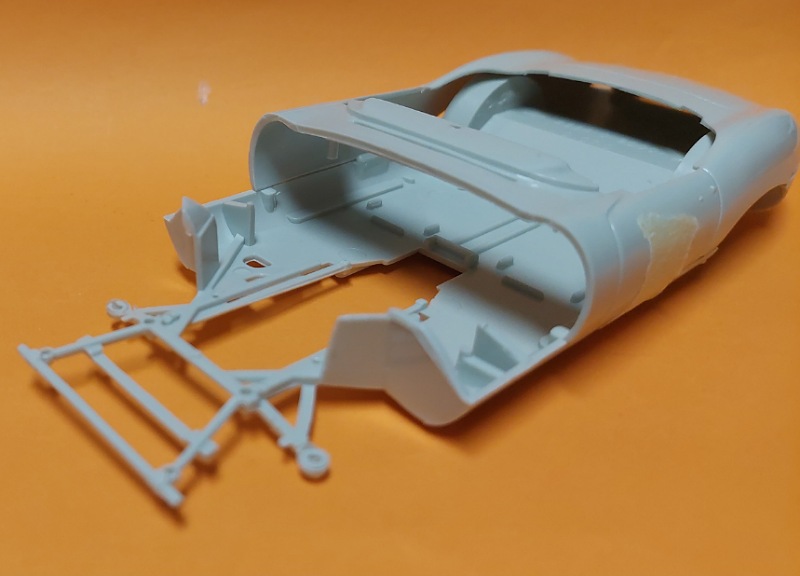

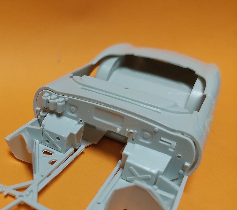

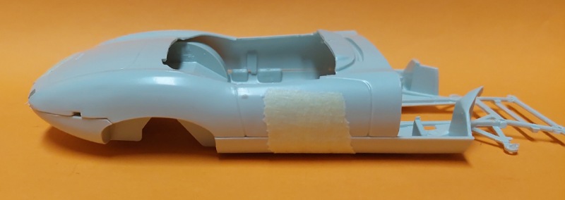

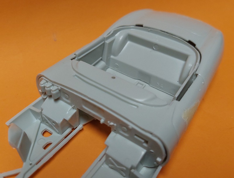

Kurz in Worte gepackt, was nun folgt.
Das Chassis wurde mit dem Türen- und Kofferraumteil zusammengefügt und angepasst, die Spritzwand von vorne "eingekippt".
Links
Links
Hinten
Hinten
Rechts
Rechts
Ohne
Ohne
Mit
Mit

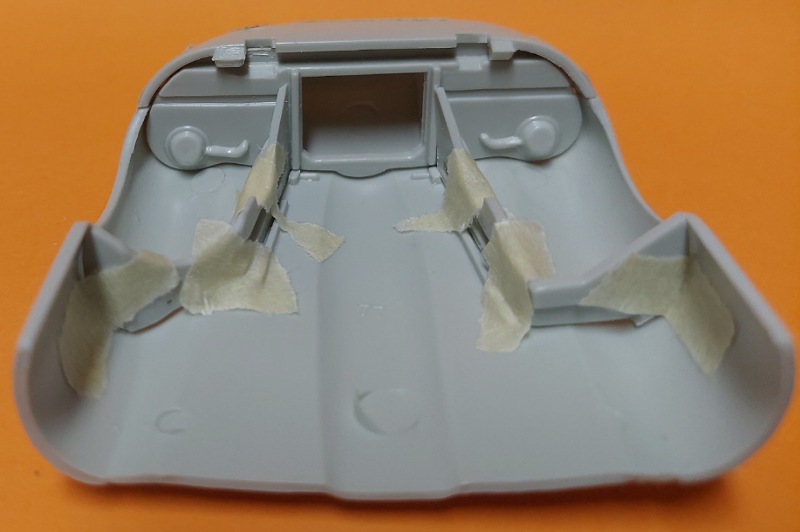

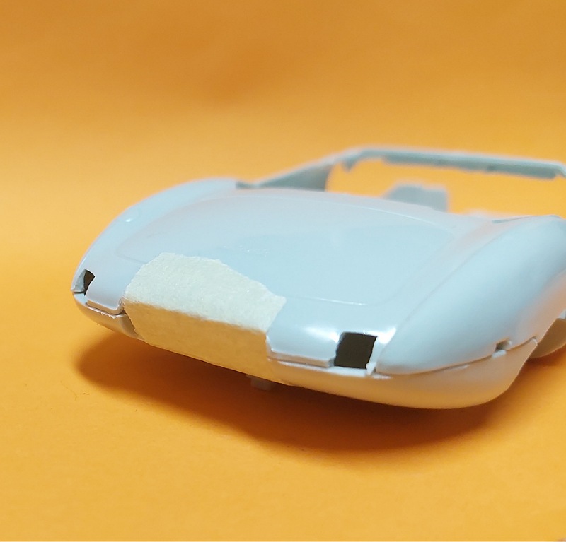

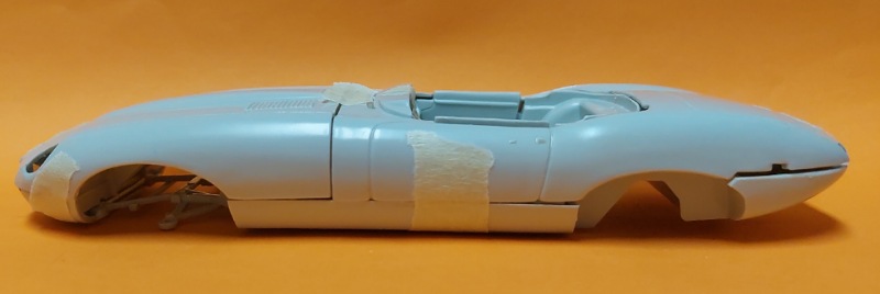

Die Motorhaube wurde nach Plan zusammen gesetzt, jedoch wurde jetzt schon das Unterteil (unterhalb der Stoßstange) mitverarbeitet.
Wie bei den Bildern "Detail abnehmbar"+"Detail montiert" zu sehen ist, habe ich die Teile etwas verändert.
Der Lampenträger hat an der rechten Seite eine größere Aussparung bekommen und von den beiden Gegenlager wurden das eine nach links verkürzt. So kann man die Haube außenmittig links einfädeln und danach mittig ausrichten.
Schnabel
Schnabel
Vorbereitung
Vorbereitung
Detail abnehmbar
Detail abnehmbar
Detail montiert
Detail montiert
Haube abnehmbar montiert
Seitenansicht
Seitenansicht
So kann die Karosserie/das Chassis und der Schnabel schön durchlackiert werden, nachdem alle Vorbereitungen erfolgreich waren.
Die Teile des Interieurs können unabhängig davon nun auch lackiert werden. Danach kann man in der Reihenfolge Rücksitzbank, Türverkleidungen, Mittelkonsole Armaturenbrett und die Sitze den Wagen montieren.

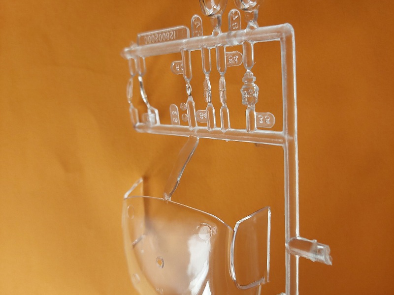

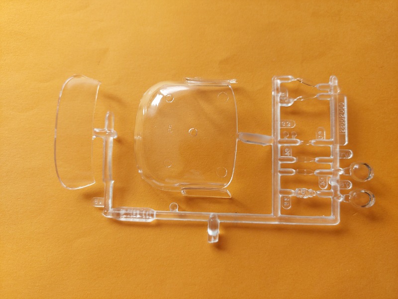

Es gibt keine Seitenscheiben:
A
A
S
S

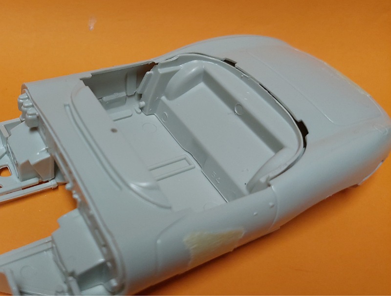

Frisch geklebt...
Arbeit
Arbeit
Arbeit
Arbeit
Und nochmal Arbeit
Und nochmal Arbeit
Beiträge: 2497
Been thanked: 74 times
Sehr schön, aber noch genug zum Schleifen übrig :?
Es staubt schon fleißig 8-)

Die Seitenscheiben sind doch an der Heckscheibe als Ganzes mit angegossen ;) Sieht man auf deinem Bild ganz gut.
Die beiden Bausätze sind meines WIssens nicht identisch. Nicht nur, weil 1/24 vs 1/25 sondern auch, da der Jaguar #07687 aus neuen Formen entstanden ist. Die Spritzlinge sind komplett anders. Die Karosserie ist unter der Motorhaube anders, Chassis verändert (siehe offener Bereich um das Getriebe), Motor mit/ohne angegossener Ölwanne oder Steuerkettenkasten, Hinterachse (Stahlachse vs. Einzelaufnahmen), Chrombogen, Auspuffanlage, Sitze... Alles andere Bauteile.

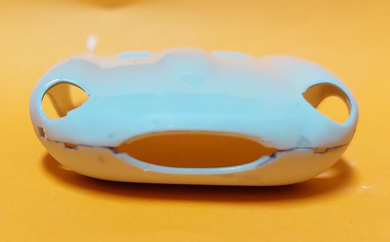

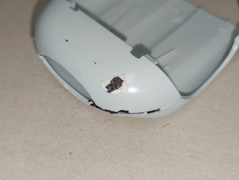

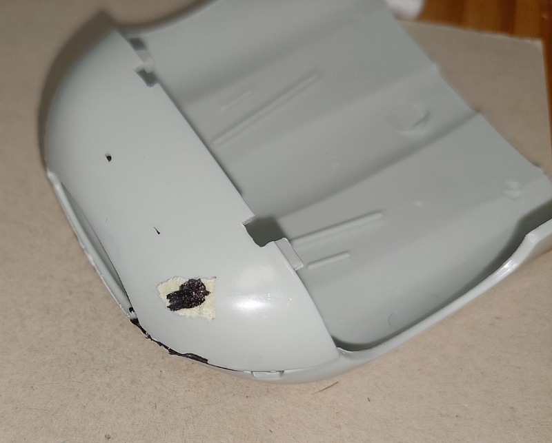

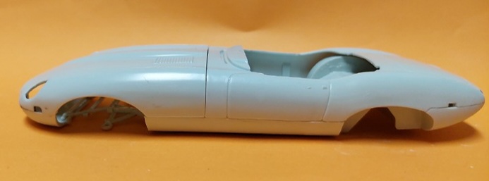

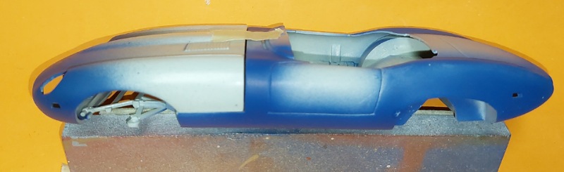

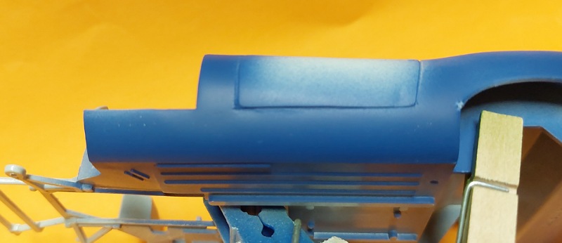

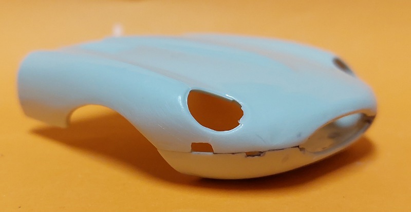

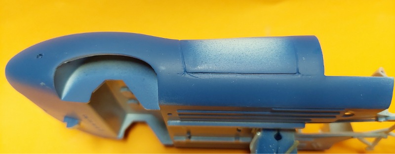

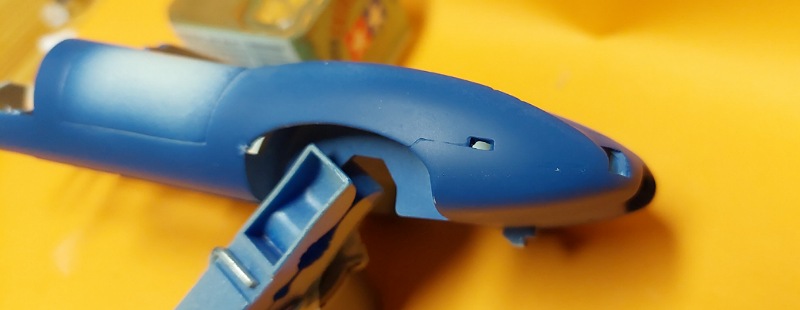

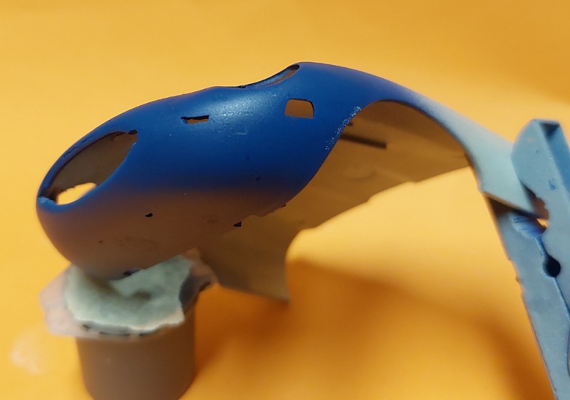

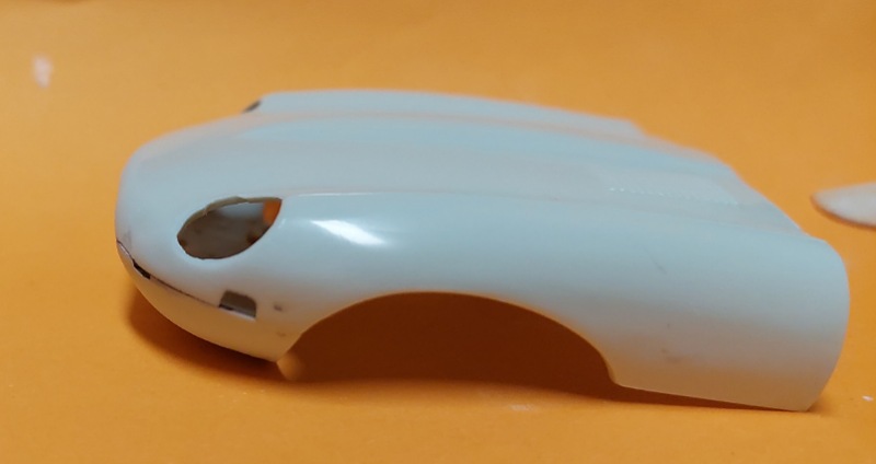

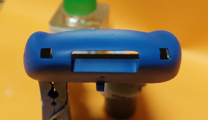

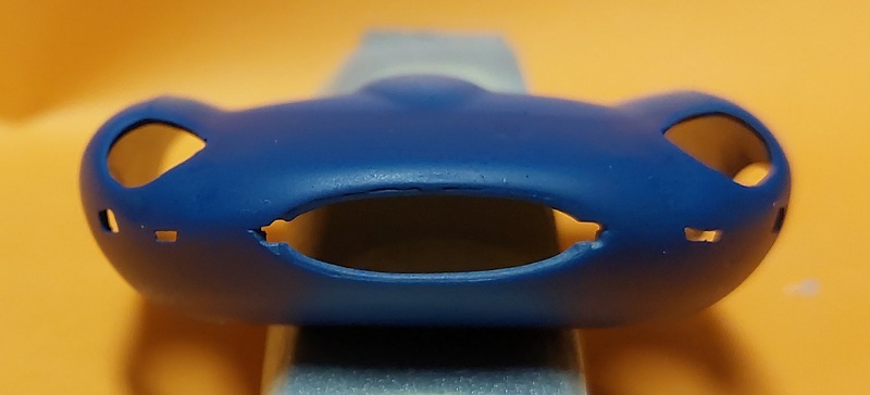

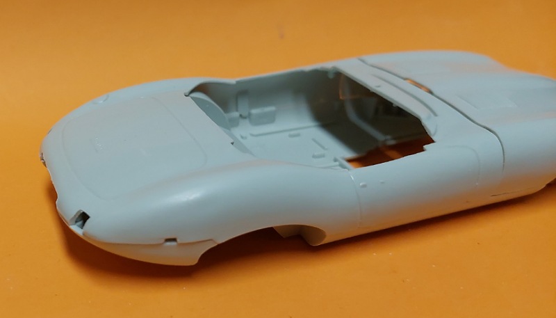

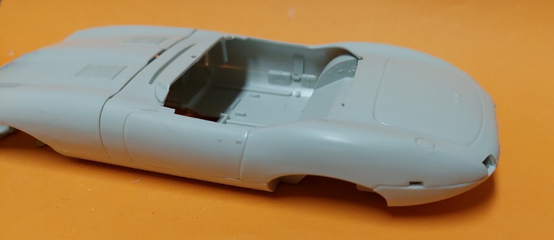

Nach dem ersten Kleben und Schleifen gestern, kam heute "Tamiya Surface Primer-G" auf die Nahtstellen. Der Nasschliff mit 1200er Papier sah recht gut aus, weshalb dann dieses dunkelblau #56 gespritzt wurde, um die Fehler besser zu sehen. Letztlich bin ich positiv überrascht.
Die Nase ist sehr gut geworden und die Seitenteile sowie das Heck gefallen mir auch. Nacharbeiten ist klar noch angesagt, aber nur leichte Arbeiten, finde ich. Das Heck links, die Einstiege unter den Türblättern und die rechten Anschlüsse der Karosserie/Bodengruppe brauchen noch etwas Liebe, aber das ist kein Beinbruch mehr.

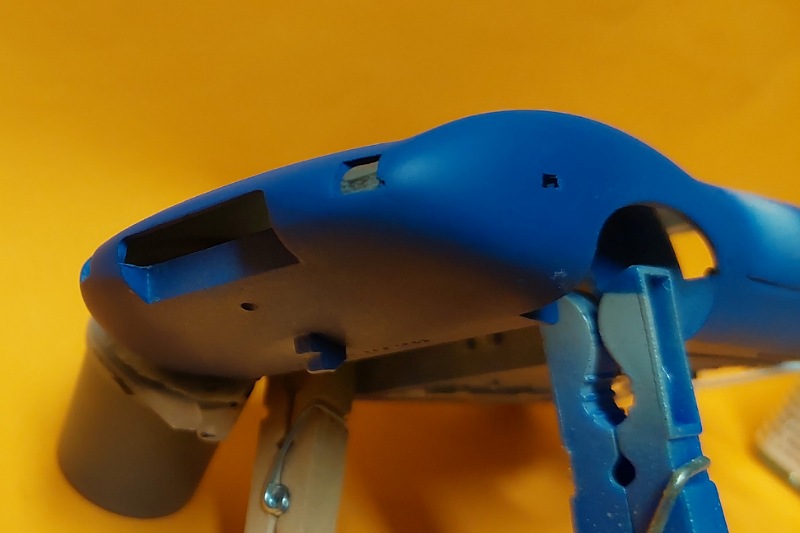

Nase:
Mitte
Mitte
Links
Links
Rechts
Rechts
Body:
Heck links
Heck links
Heck
Heck
Heck rechts
Heck rechts
Rechte Seite, braucht Liebe
Linke Seite
Linke Seite
Links
Links

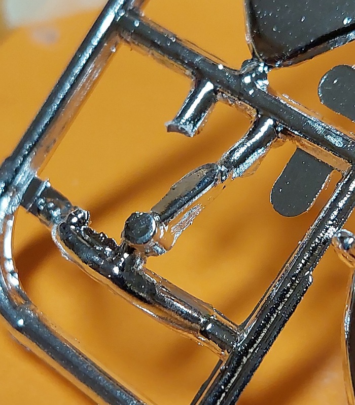

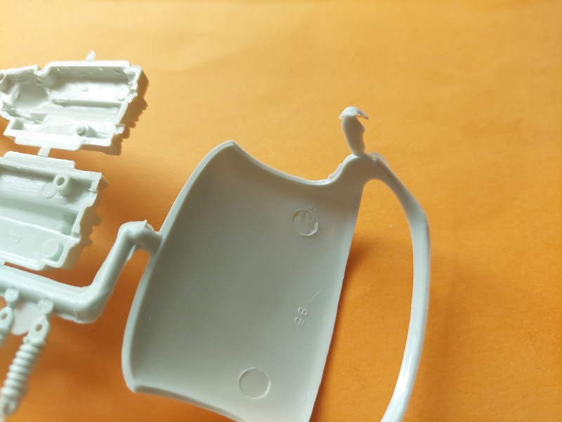

Schlimm werden da wohl eher die Chrom-Teile. Eigentlich wollte ich das Chrom lassen, aber die Teile darunter sind so schlecht, dass das Chrom wohl ab muss, damit man die Teile in Form bringt.
Ein Rücklicht als Beispiel:
Rücklicht links, starker Anguß

...aber ich wäre nicht (nie) auf die Idee gekommen, die Seitenscheiben aus dem "Hardtop-Glas" heraus zu "schneiden"...
... Bis jetzt... :ugeek:
