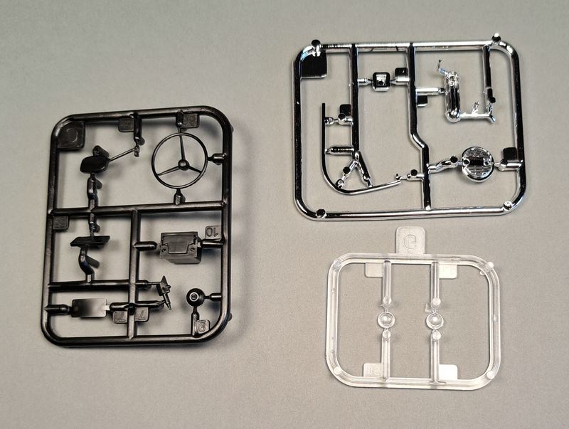

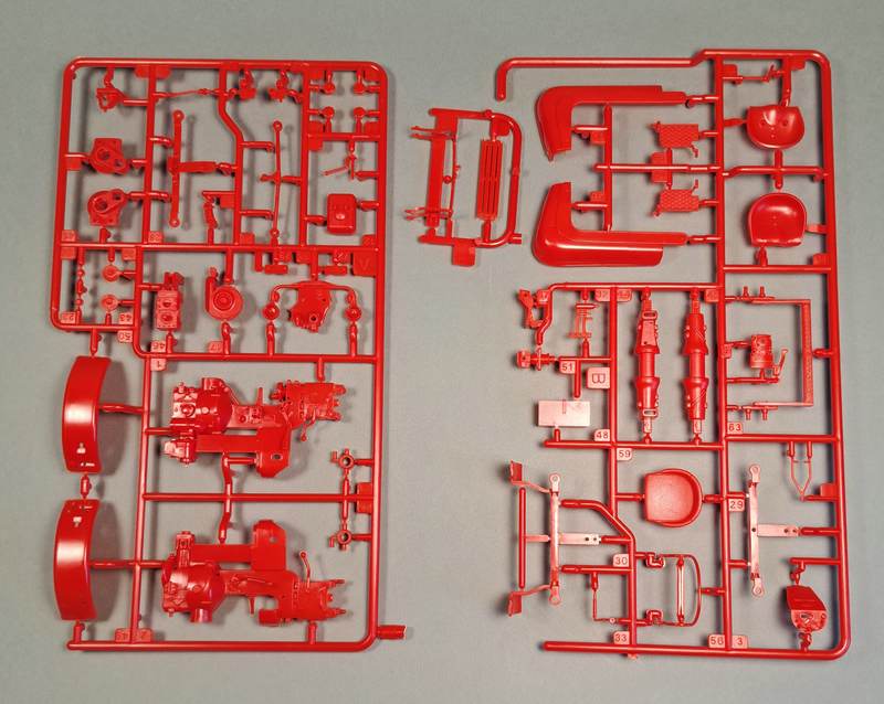

Erst mal einen Blick auf die Teile...... immerhin 76 Teile sind zu verbauen...:

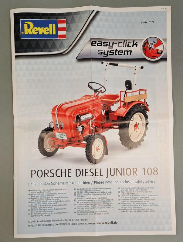

Der Bauplan ist in Farbe......:

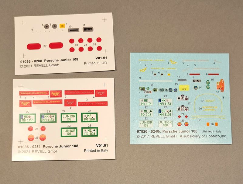

Zur Auswahl stehen Sticker oder Decals.....:

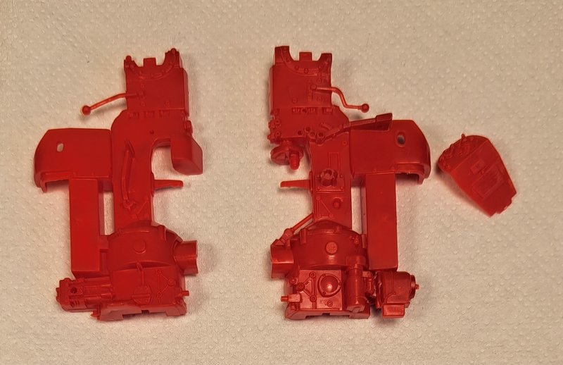

Mit den folgenden Teilen wird angefangen.....:

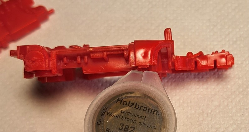

....Und was findet man bei Revell?..... richtig, Einsenkungen :(
....an der Seite nicht ganz so stark....:

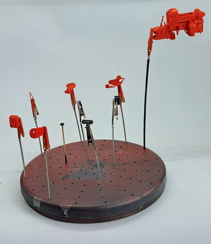

Fertig zur Lackierung...... hier werde ich beim Rot den gleichen Weg wie Bert gehen. Erst mit Revell Aqua karminrot 36 matt lackieren und dann Klarlack aus der Sprühdose drüber....:
....und Fertig. Jetzt bestimmte Details mit Pinsel malen.....:

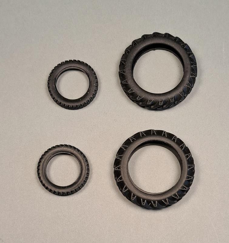

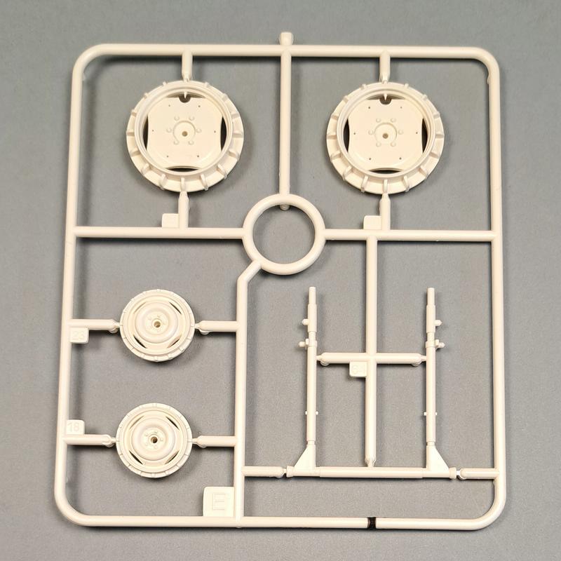

Die Räder.....bzw. die Felgen wurden "nur" mit Klarlack lackiert. Die Radmuttern werden auch noch mit Pinsel bemalt.

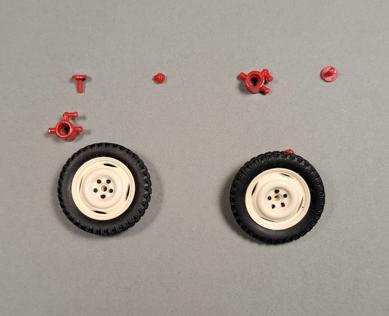

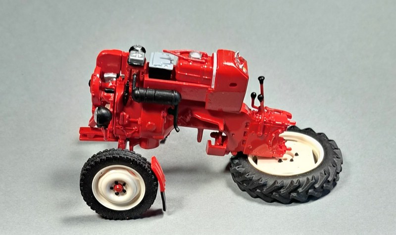

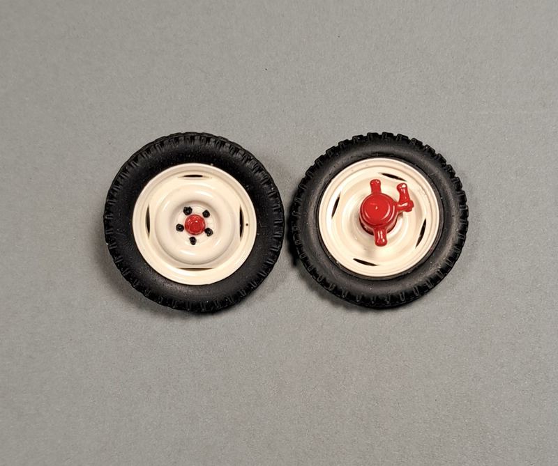

Es stand an, die vorderen Räder zu montieren und die Radbolzen....Radmuttern zu bemalen. Natürlich bin ich bei diesem tun mit meinem Pinsel abgerutscht... :shock: ....was ja blöd ist, wenn man keine Farbe zum korrigieren hat (ihr erinnert euch, die Felgen sind nur mit Klarlack behandelt). Naja.... auf Entfernung geht´s........:

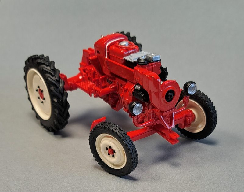

Dann ging es weiter mit den Teilen aus dem letzten Post...(da stand ja noch die Detailbemalung aus). Die Teile wurden zusammengebaut, vordere Räder dran......und so sieht das jetzt aus (Bauzustand).....:
Wie man sieht, habe ich auch schon bei den Hinterrädern die Radmuttern bemalt. Aber dazu mehr im nächsten Update.
Zum Pinselrutscher ein Tipp von mir...
Leg' die Felge ein Zeit lang in Spiritus ein , mach' die Farbe/Klarlack ab und dann nochmal. Geht fix.

Weiter mit dem Junior. Die kleinen Pinselausrutscher lasse ich so, auf Betrachter Distanz sieht man´s kaum. Da lohnt der Aufwand, entlacken, neu Lackieren und wieder die Radmuttern bemalen nicht. Vielleicht hätte ich ja wieder einen wackler.

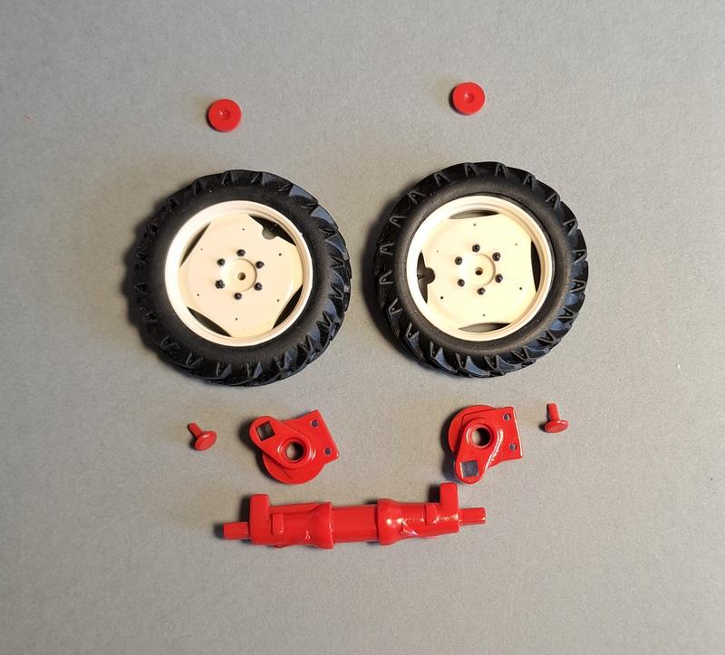

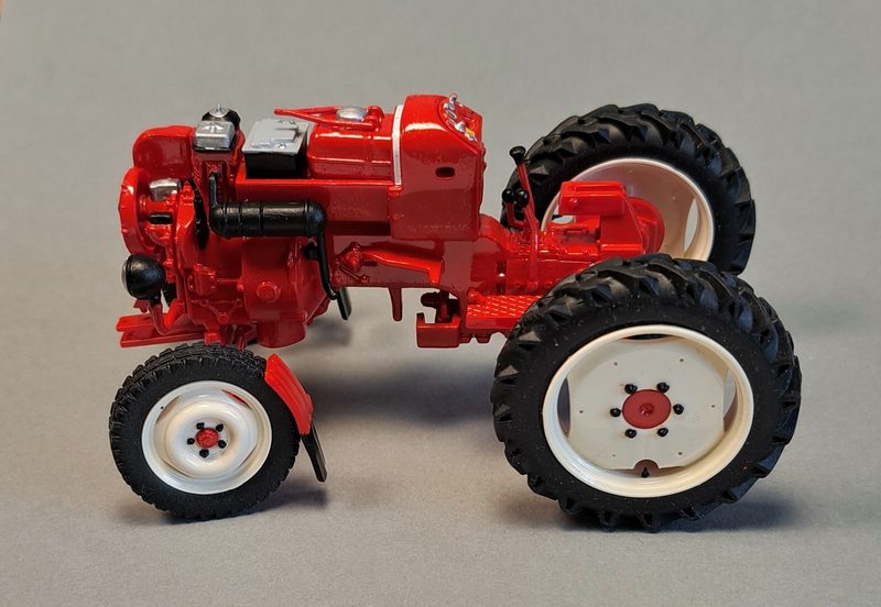

Weiter gings mit der Hinterachse und den Hinterrädern....:
...und weiteren Kleinteilen......:
Was den folgenden Bauzustand zeigt.....:

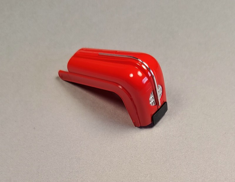

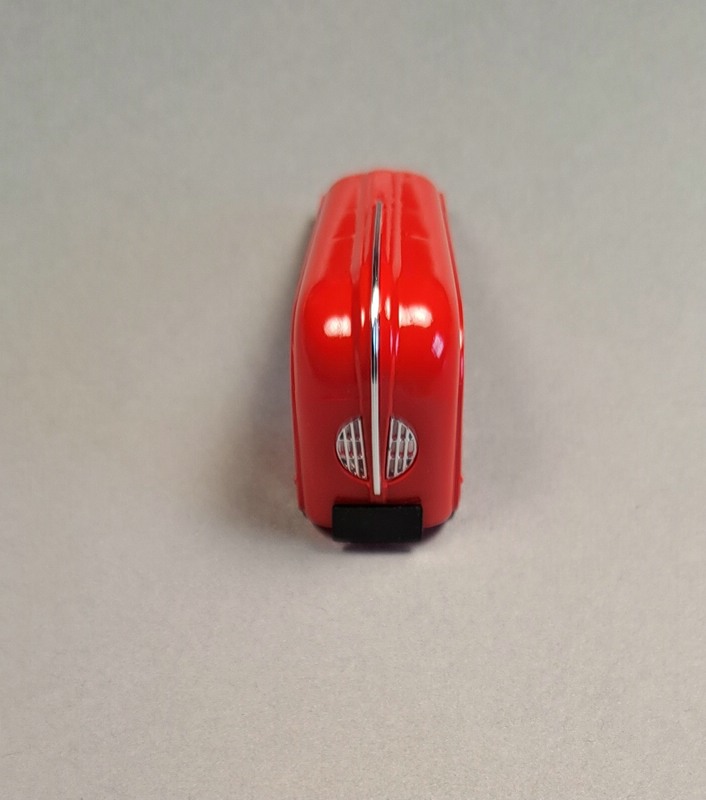

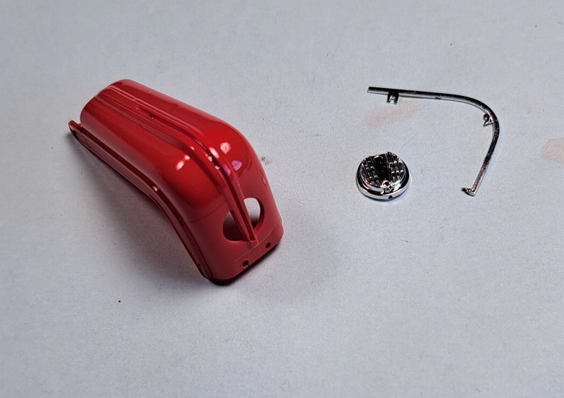

Als erstes hatte ich mich der Motorhaube gewidmet. Die beiden Hälften der Motorhaube habe ich zusammen geklebt, im hinteren Bereich gespachtelt und verschliffen, danach lackiert. Die Augen der Zierleiste habe ich nach unten hin aufgeschnitten.
Dann alles zusammengebaut, was so aussieht.....:

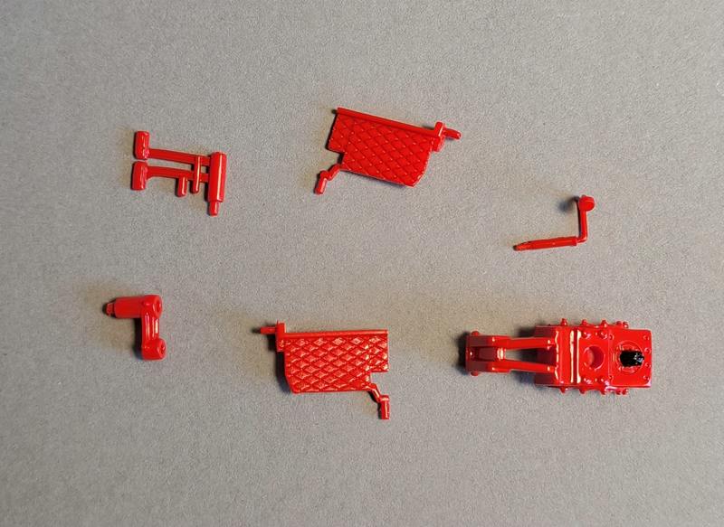

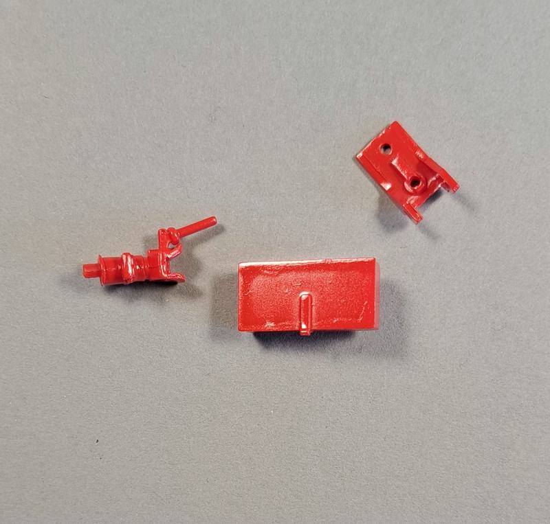

Ein paar Kleinteile lackiert.....:

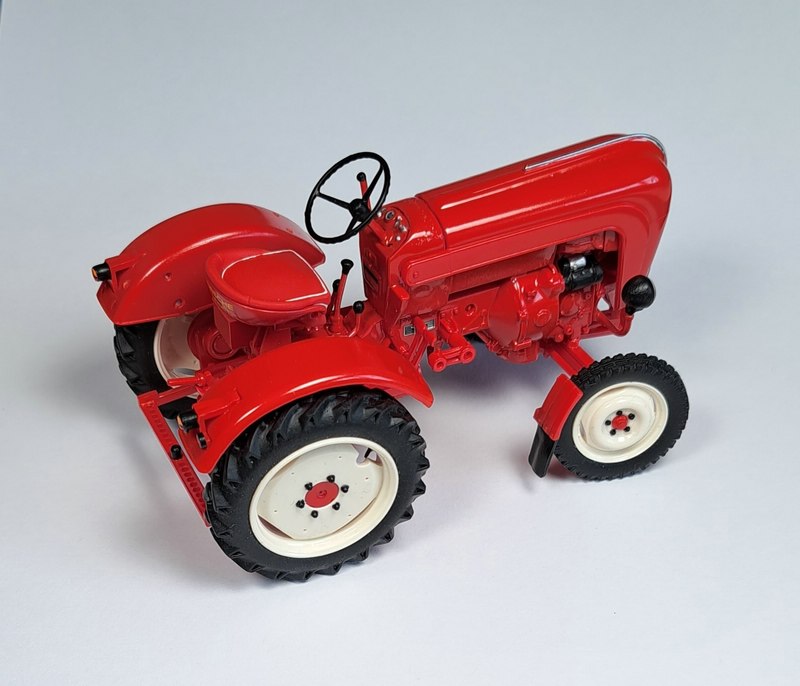

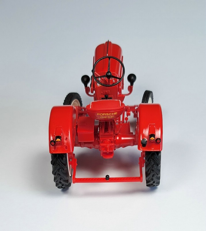

Alles zusammen sieht bis dahin so aus.....:
Für die Rücklichter habe ich die Decals genommen. Ich finde, so schlecht sieht das doch gar nicht aus.......oder?
Tja, viel ist das jetzt nicht mehr. Ich denke mal, das ich zum Wochenende fertig werde. Auf zum Endspurt.

Hallo Dirk
Dein frisch ab dem Produktionsband gerollter Traktor vermittelt einen für diese Fahrzeugart ungewöhnlich edlen Eindruck.
Na, ist ja schliesslich auch ein Porsche :o
Diese saubere Glanzlackierung muss man erst mal hinbekommen - Chappeau :!:
Aus der Werft
Ganz, ganz sauber :thumbup:
Jetzt habe ich sogar gesehen, dass ich meine Werkzeugkiste falsch eingesteckt habe 8-)
Auf dem Titelbild vom Plan haben die sich auch vertan :D
