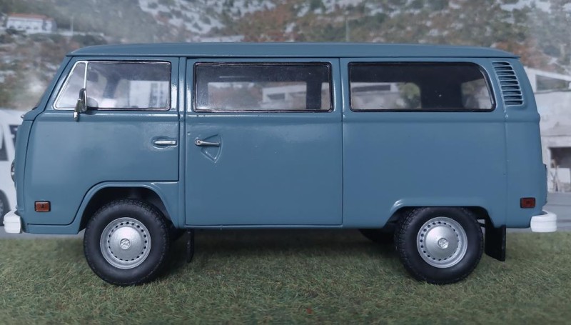

VW T2 Bus, 1:24, easy-click-system, #07667, Revell, Umbau "wir fahren elektrisch" ###FERTIG###

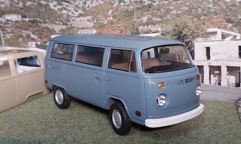

Hallo Forum!
"Einleitung"

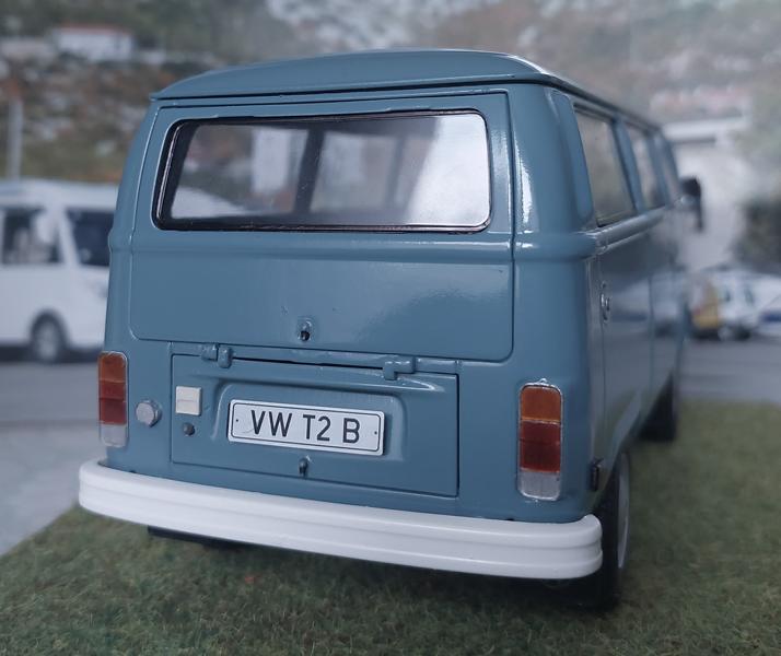

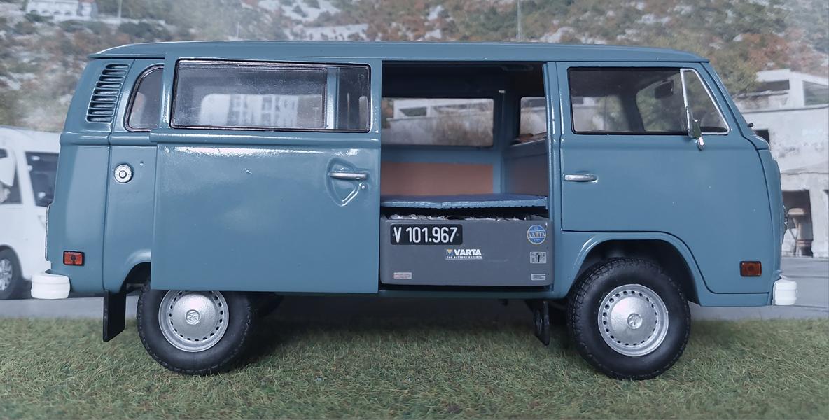

Es gibt wieder einen Bulli von mir. Dieses Mal einen VW T2b-Bulli, der schon 1972 elektrisch unterwegs war, was ich bis vor kurzem so noch nicht wusste.
Bei der Suche nach Vorbildern im Internet, findet man verschiedenste Versionen.
Als Quelle dienten u.a. Volkswagen-Classics (Volkswagen-Classic.de), YouTube Videos z.B. aus der Autostadt und auch Gebrauchtwagen-Börsen.
Für mein Modell steht das Fahrzeug der Autostadt Pate, jedenfalls zum größten Teil und das Fahrzeug aus der Volkswagen Classics Homepage.
Das Basismodell ist der Revell #07667 VW T2 Bus.
Basis
Basis
Der Bulli wurde äußerlich und innerlich umgestaltet.
Äußerlich gab es einige Merkmale anzudeuten.
Oberhalb der "Gürtellinie":
Obwohl er elektrisch unterwegs war, gab es einen Tank, und wie bei diesen Baujahren üblich, mit rundem Tankverschluss.
Um die Batterien im Fahrzeug aufladen zu können, brauchte es auch Steckvorrichtungen.
Das System des Wechsel-Akkupacks wurde auch erprobt, dazu war eine zweite Schiebetür nötig, so konnte der frische Akkupack, den alten "durchdrücken".
Außerdem wurde das "VW" im "Gesicht" entfernt und seitliche Reflektoren an Türen und Heck vorgesehen.
Damit sieht der Bulli eigentlich aus, wie ein "normaler" Bulli.

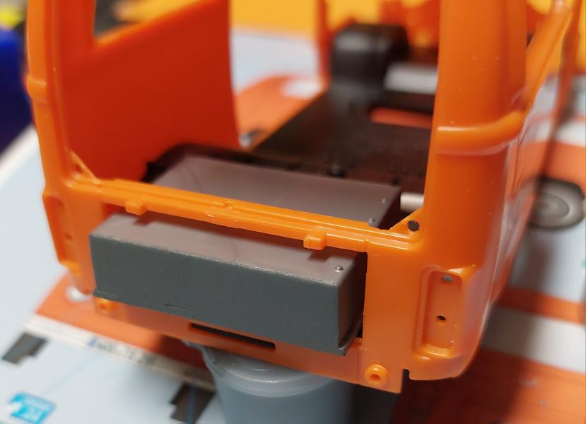

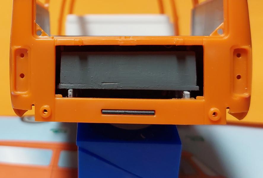

Im Heck wurde ein Steuerkasten eingesetzt, wo normalerweise der Motor zugängig war. Die Ladefläche, die sich zeigt, wenn man den Kofferraum öffnet, wurde bis zu den Vordersitzen durchgezogen. So bildet sich in der Mitte des Fahrzeuges der Stauraum für den Akkupack. Der Stauraum bekam rechts und links Führungen. Der Akkupack wurde nach (Vor-)Bildern gestaltet und mit Akku-Gruppen bestückt und "verdrahtet".

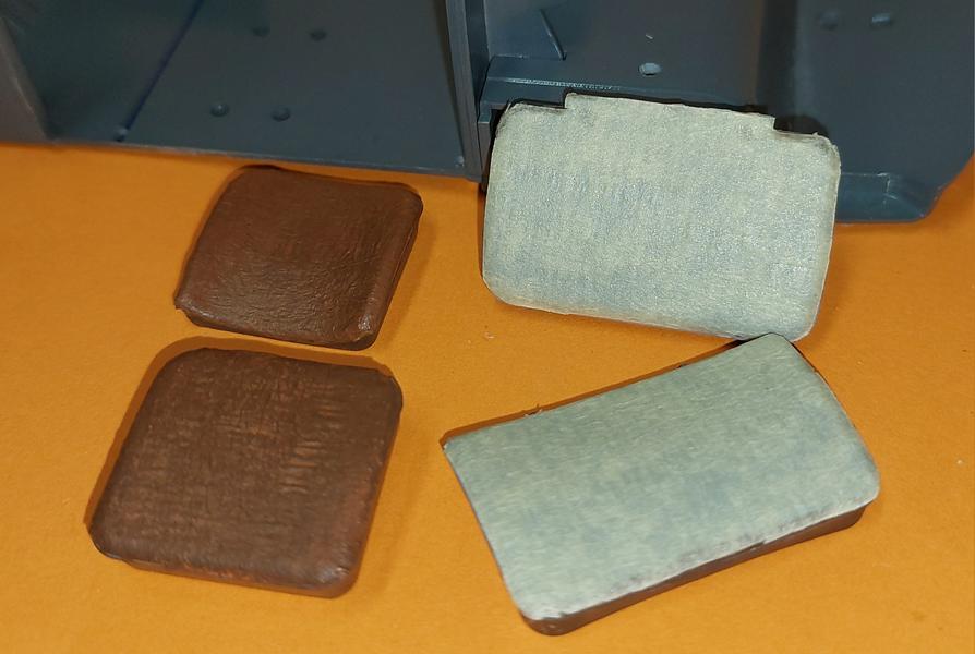

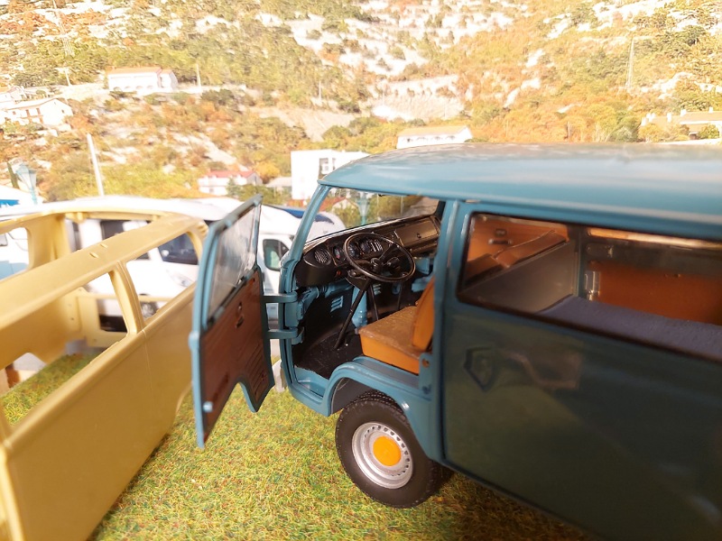

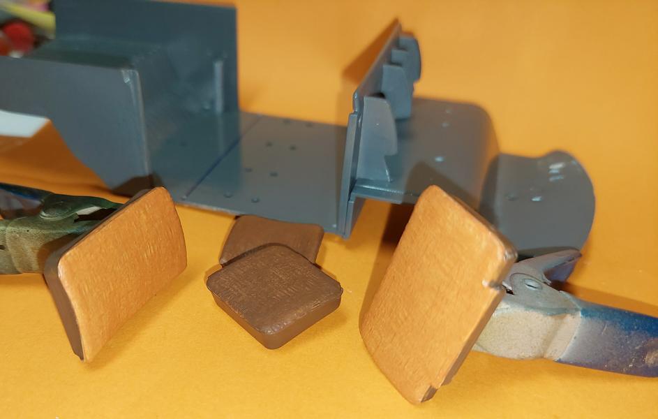

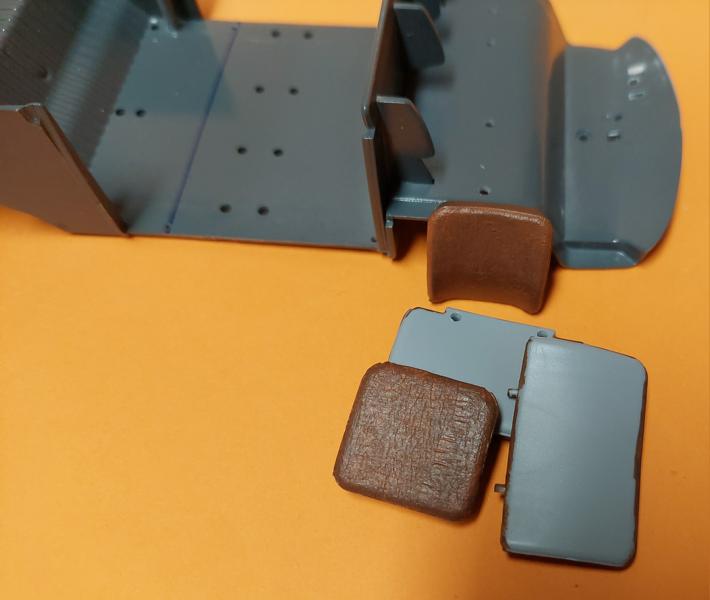

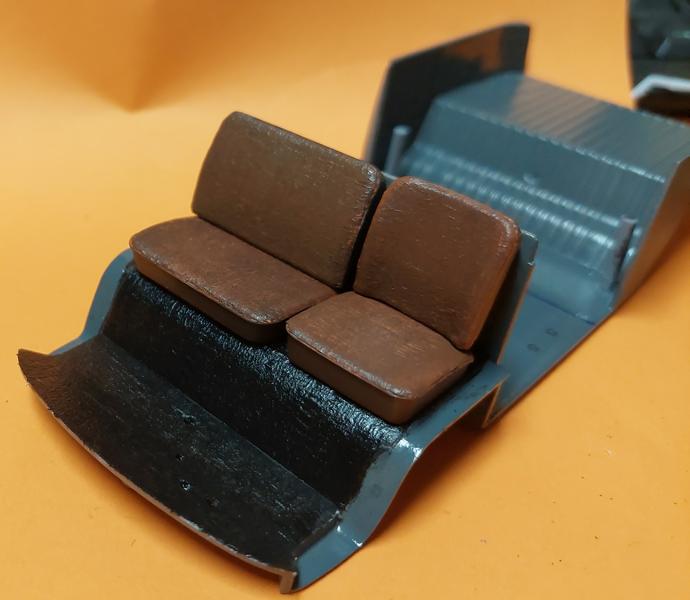

Das Innere des Busses wurde in #77 Aqua Color eingefärbt und dann mit Dosen Klarlack überzogen. Die Sitze wurden mit Krepp "strukturiert" und schließlich bemalt, "gewasht" und trockenbemalt. Die Öffnung für das Kupplungspedal wurde verschlossen und danach gab es einen Krepp-Belag.
Sitze
Sitze
Sitze
Sitze
Sitze
Sitze
Sitze
Sitze
Pedal
Pedal
Pedal
Pedal
Fahrerstand
Fahrerstand

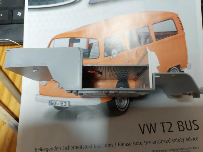

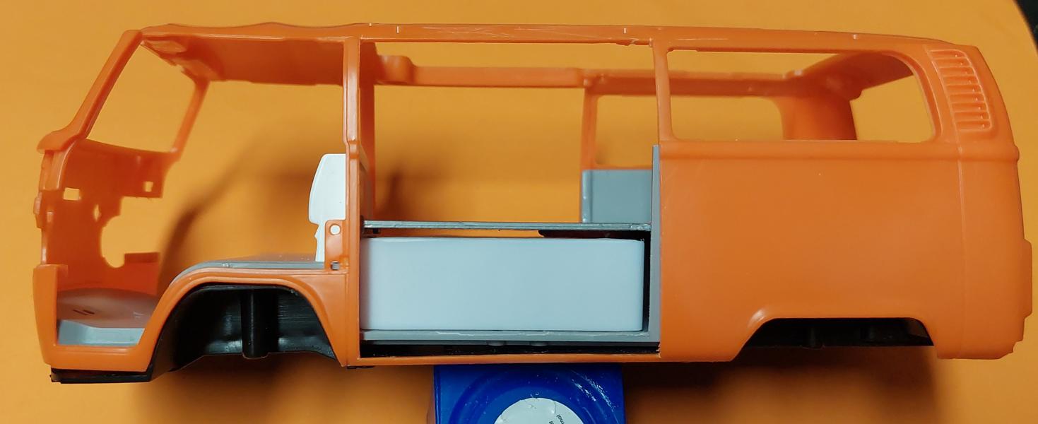

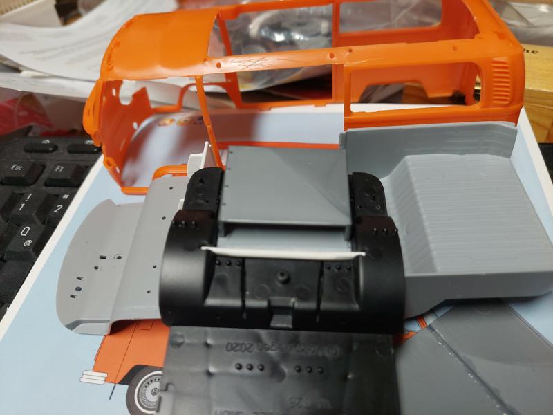

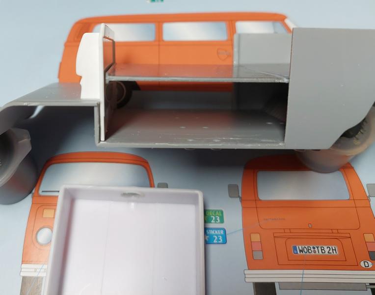

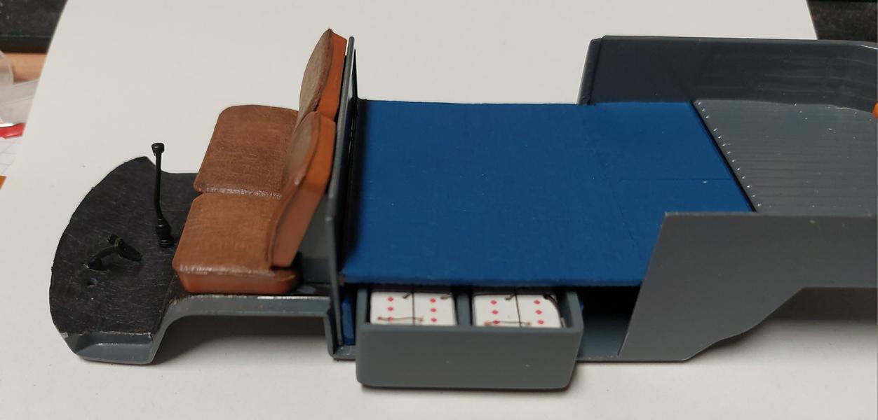

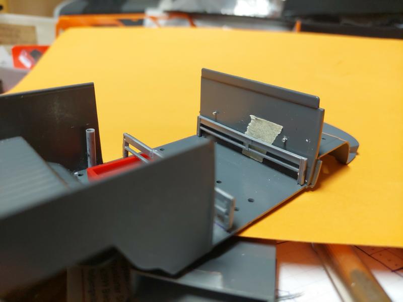

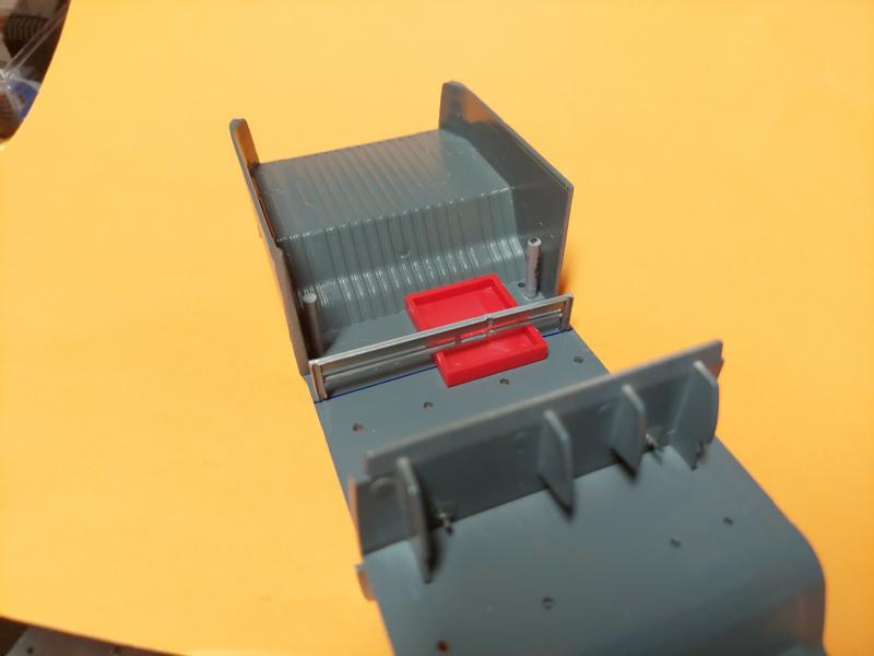

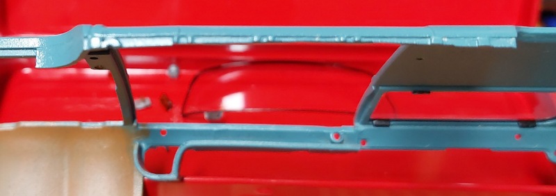

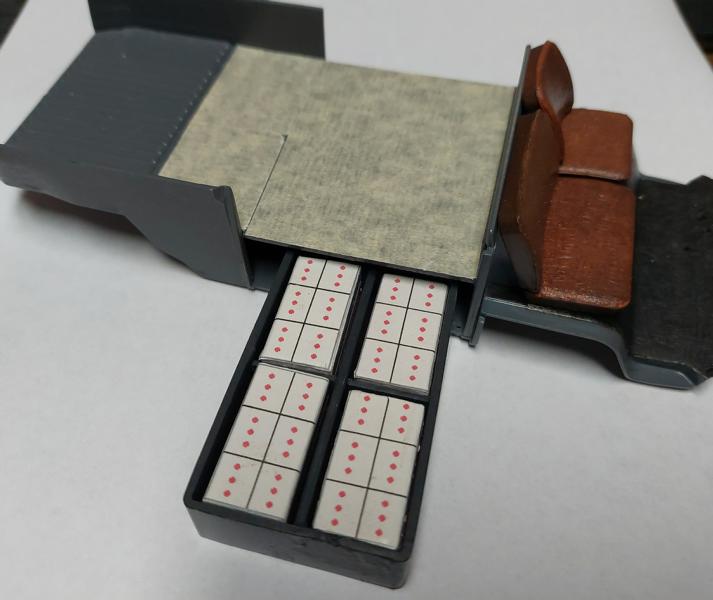

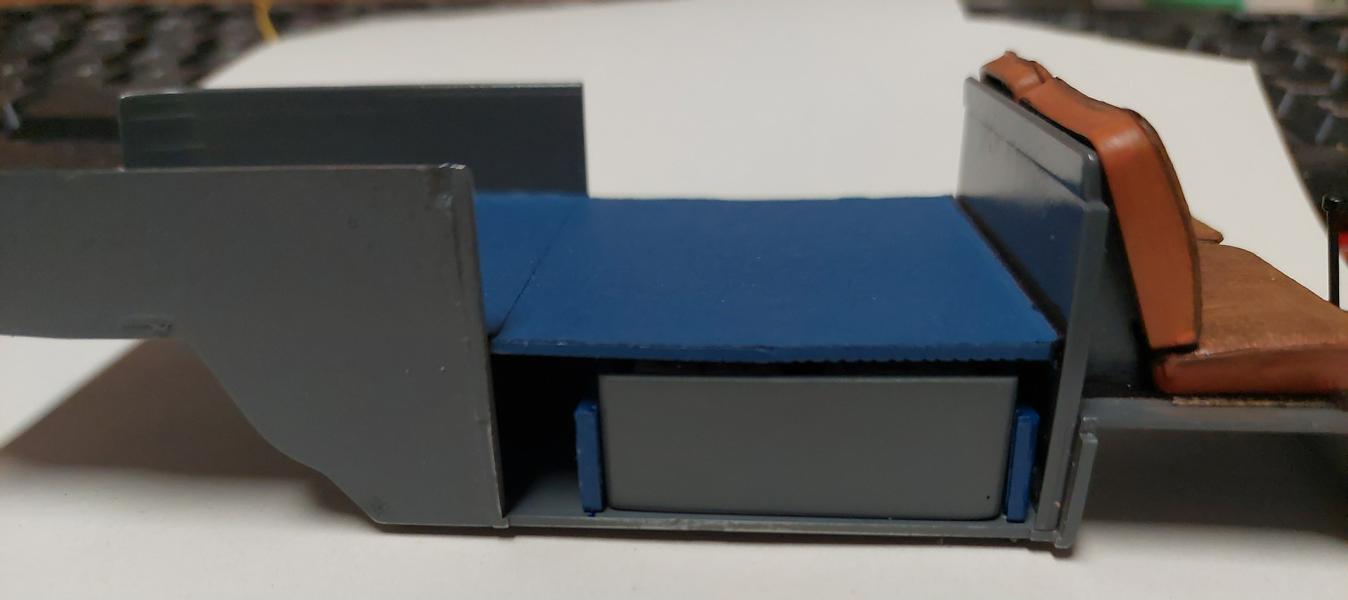

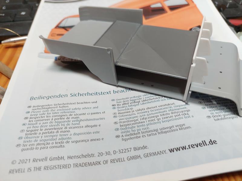

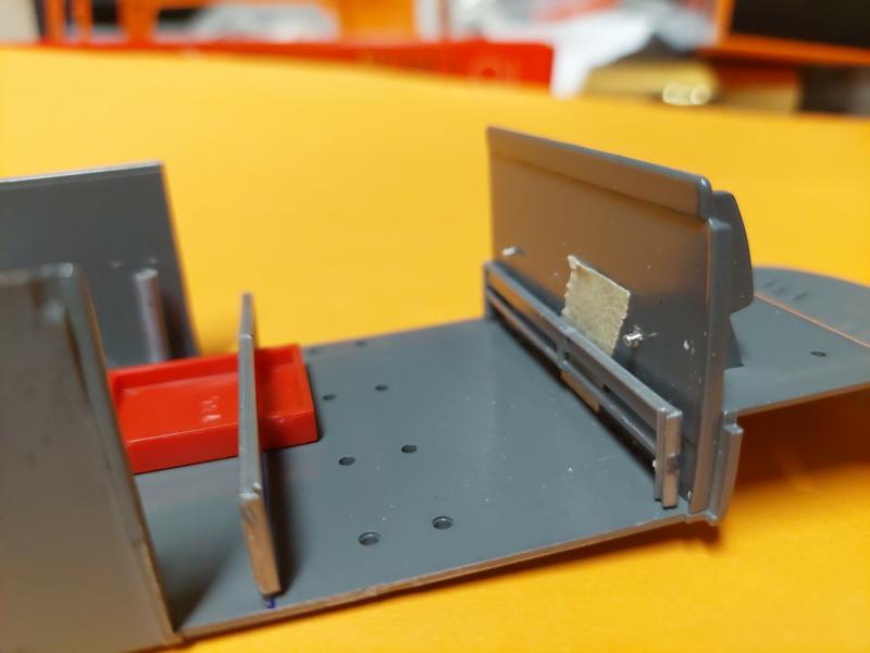

Die Verlängerung des Kofferraumbodens wurde mit einer Jalousien eines Feuerwehr Unimogs gemacht. Alles soll entnehmbar bleiben, deshalb ist das "Gegenlager" des Bodens auf Nadelköpfen gelagert und am anderen Ende sind Stützen eingesetzt. Der Belag des Bodens ist auch wieder lackiertes Krepp.
Die Führungen des Akkupack sind übrige Steckleiterhalterungen vom Feuerwehr Unimog.
Jalousie Verlängerung
Jalousie
Jalousie
Jalousie
Jalousie
Jalousie
Jalousie
Jalousie
Jalousie
Jalousie
Jalousie
Fach
Fach
Fach
Fach
Belag
Belag
Führungen anpassen
Führungen anpassen
Führungen anpassen
Führungen anpassen
Führungen anpassen
Führungen anpassen
Führungen anpassen
Führungen anpassen
Fach mit Führung
Fach mit Führung
Fach mit Führung
Fach mit Führung

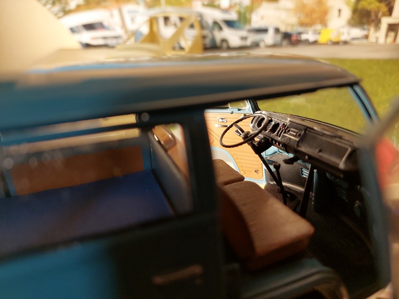

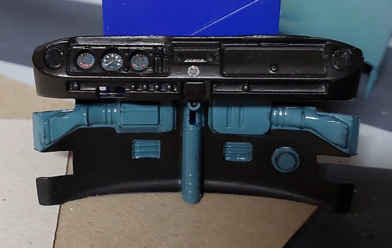

Das Armaturenbrett wurde minimal "angepasst" und um ein Instrument "ergänzt". Die Bedienknöpfe und Kontrollleuchten sind noch nicht gemalt.
A-Brett
A-Brett

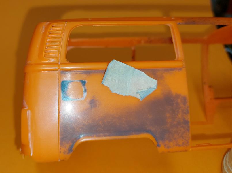

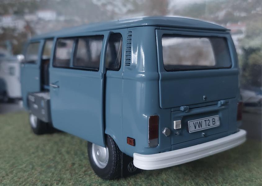

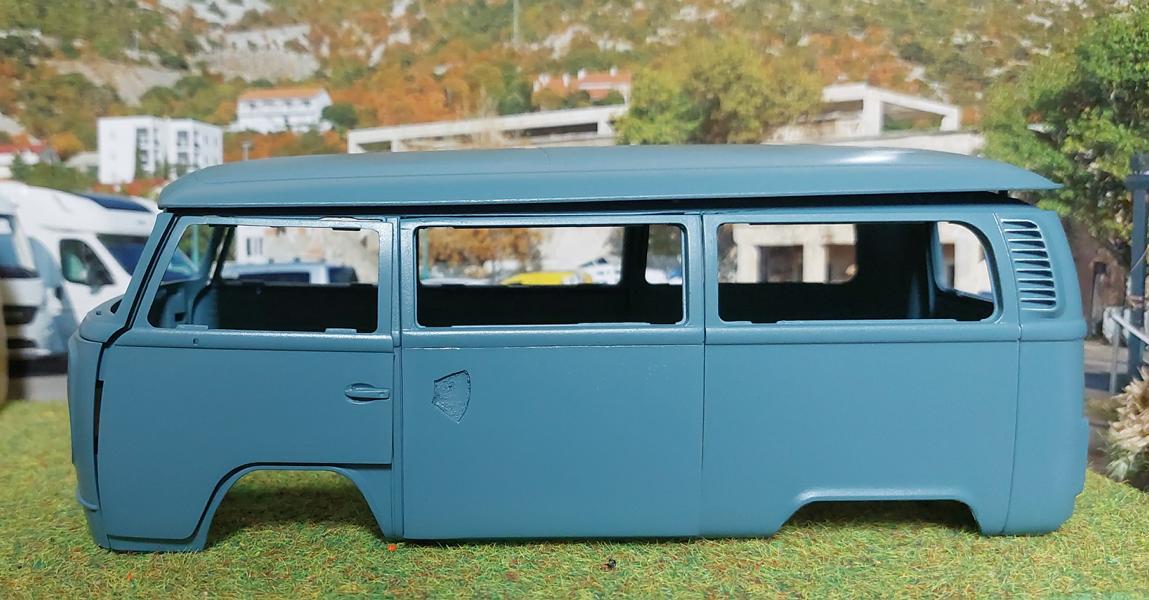

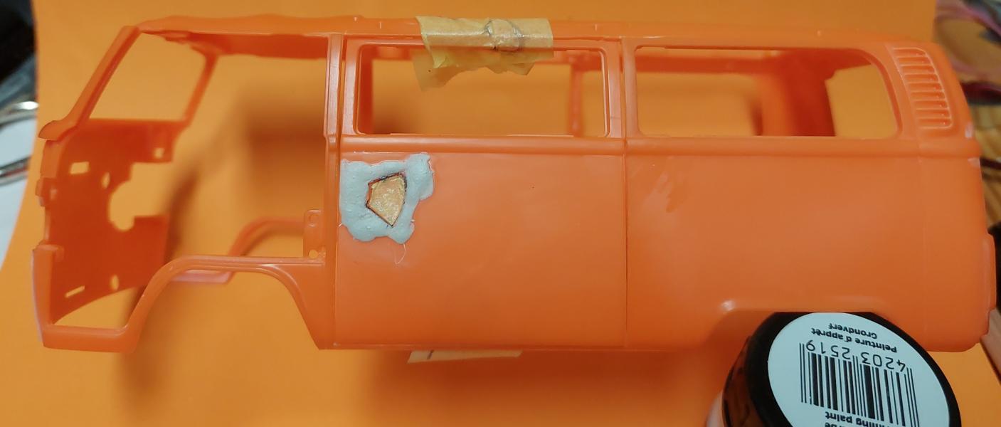

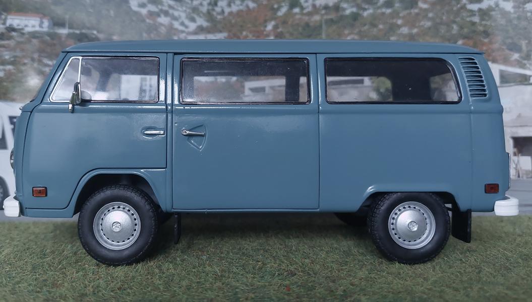

Die Außenarbeiten.

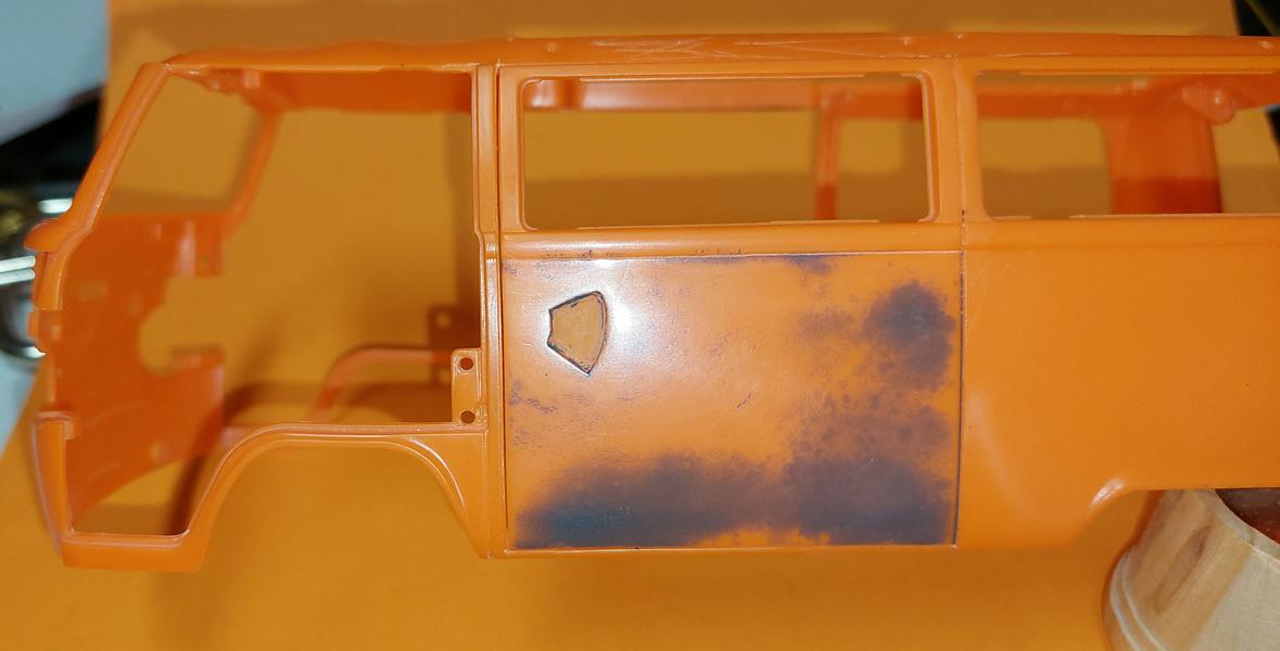

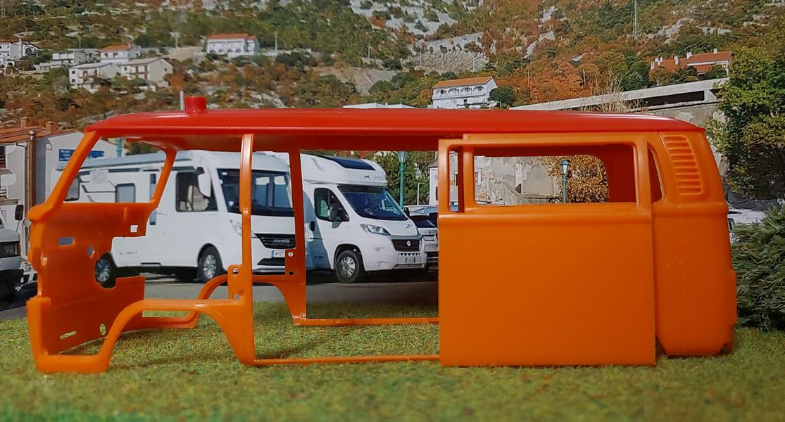

Die Karosserie hat auch eine paar kleine Änderungen erhalten, eigentlich nur eine (große), die Schiebetür.
Schiebetür
Schiebetür

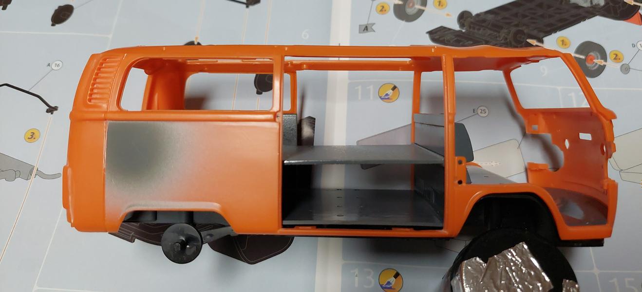

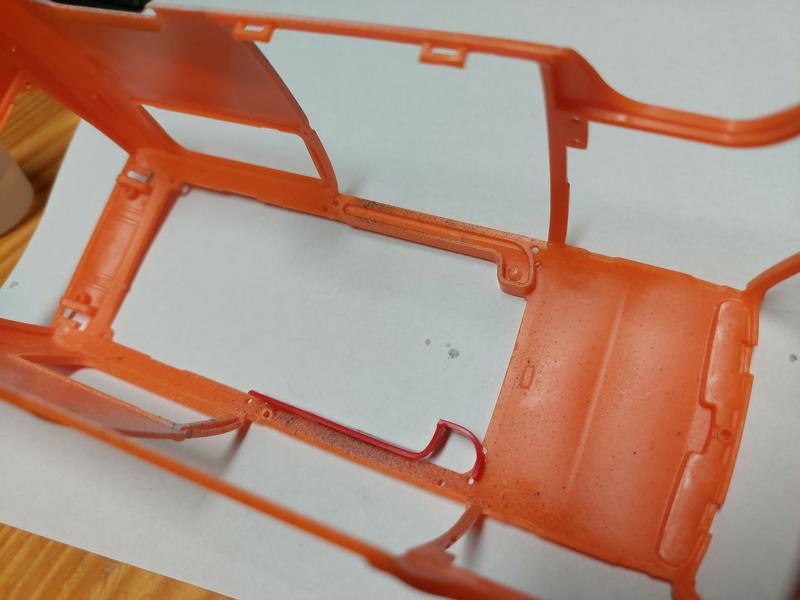

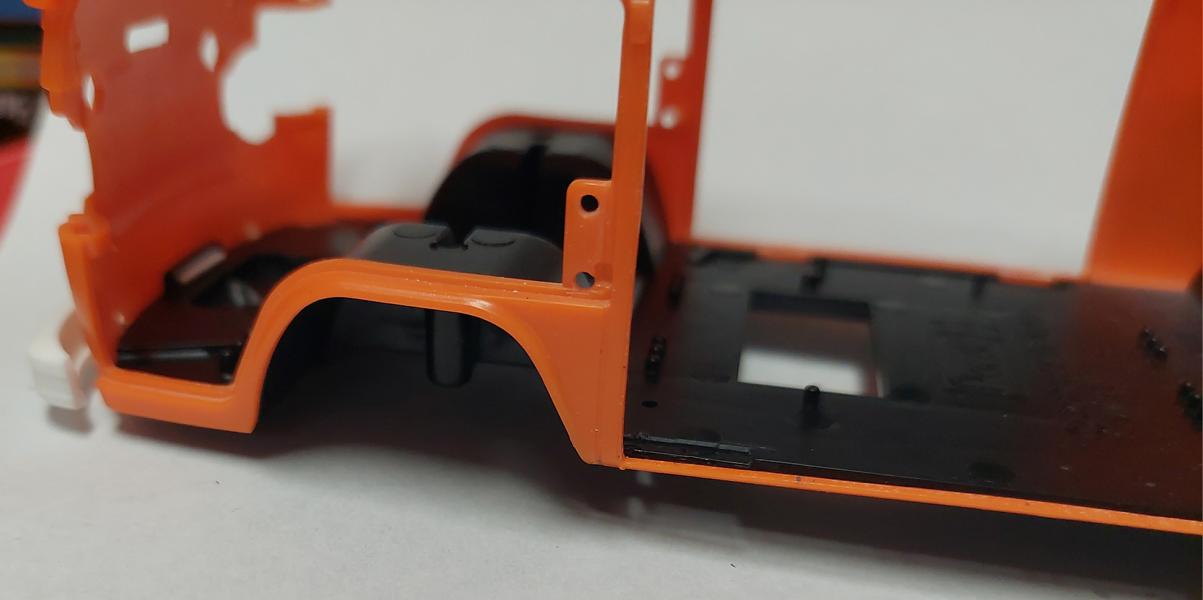

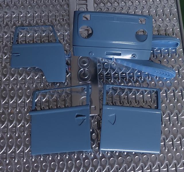

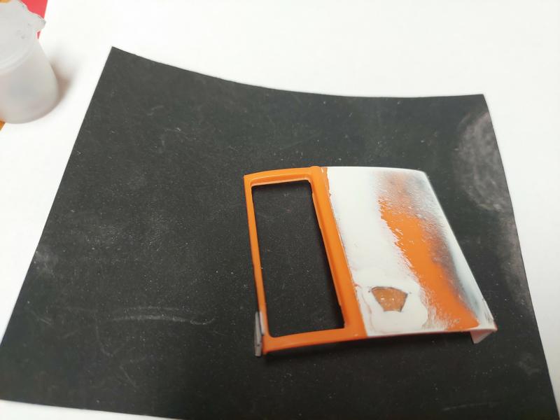

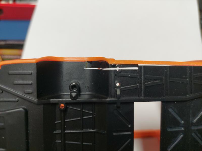

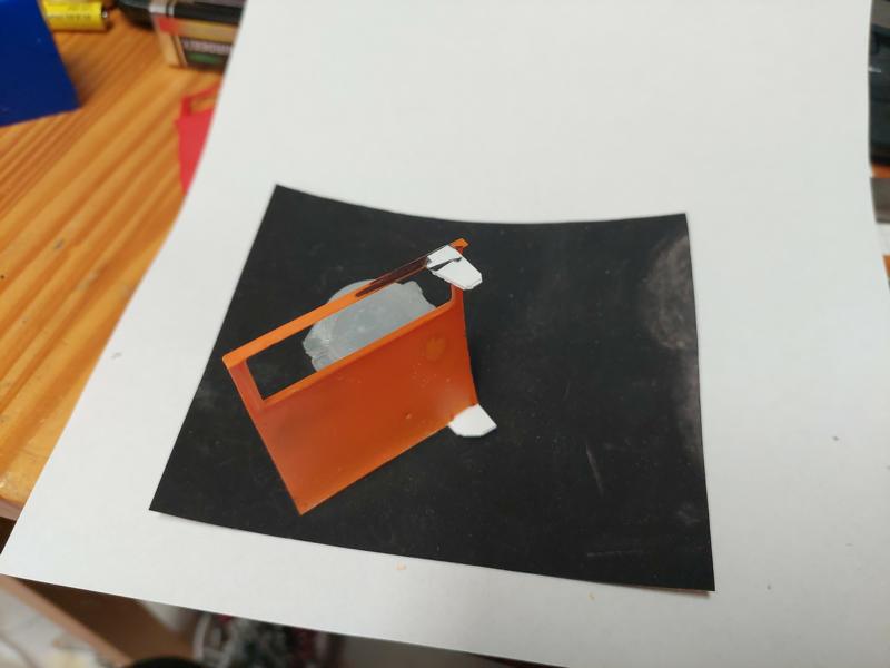

Die zweite, also die linke, Schiebetür wurde relativ simpel mit den Tamiya-Sägen herausgetrennt, "natürlich" entlang der Sicken. Unten zum Fahrzeugboden hin, ist der Steg recht dünn, und hält, wider meines Erachtens "nichts" aus, weil man die Karosserie einfach zu oft anfassen muss, um Teile anzupassen.
Versteifung3
Versteifung3
Versteifung2
Versteifung2
Versteifung1
Versteifung1
Als Verstärkung wurde ein Streifen entlang des Fahrzeugbodens abgetrennt und angeklebt, als "Versteifung". Aber auch die war zu wenig, nächstes Mal wird es deutlich "breiter". Hier sieht man nur den Anfang der Versteifung, die ich für ausreichend hielt, letztlich geht jetzt aber ein ganzer Streifen, vom vorderen Radhaus zum hinteren.
Edit:
Versteifung0
Versteifung0

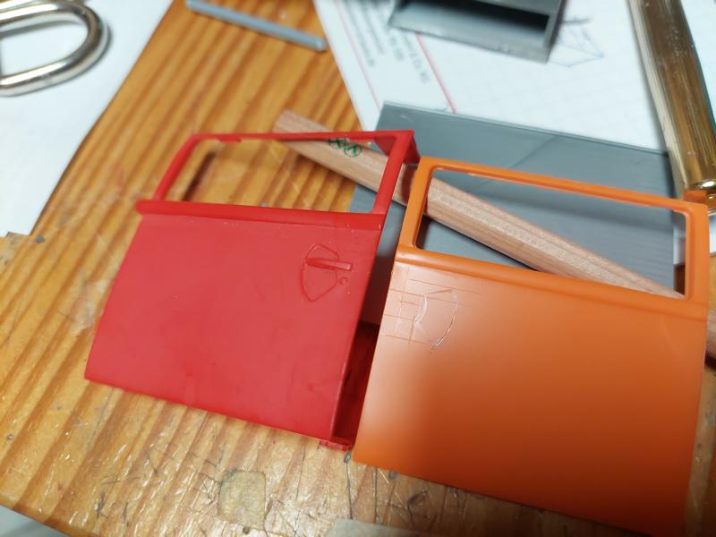

Die Tür ist praktisch genauso bedienbar, wie die, der rechten Seite, d.h. es wurden Führungen am Dach und "Läufer" an der Tür (angelehnt, an der Bausatz Tür rechts) erstellt.
Führungen 1
Führungen 1
Führungen 2
Führungen 2

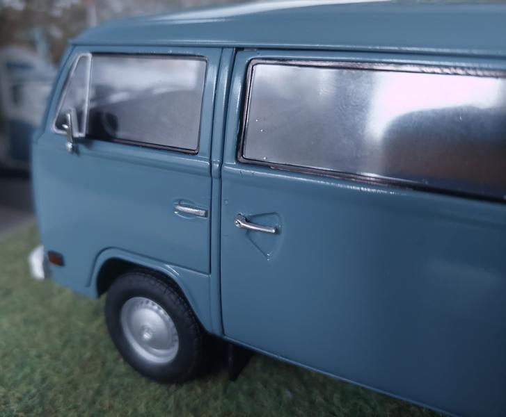

Die Griffmulde wurde per Messschieber übertragen, dann vorsichtig mit dem Skalpell vorgeritzt und später, mit einer flachen Skalpellschneide vertieft. Glücklicherweise hatte ich eine Klinge in der fast richtigen Breite, so dass ich nur noch den Verlauf nachfahren musste, bis die ("gewünschte")Tiefe erreicht war. Das hat relativ gut funktioniert.
Q
Q
W
W
E
E
R
R
T
T
Tür
Tür

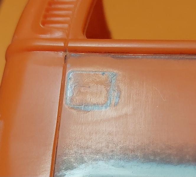

Der Tankdeckel, ja, wie bei der Feuerwehr auch, gleiche Vorgehensweise.
Beim nächsten Modell, was ich hier noch zeigen werde, laufen die Versuche, mit Tamiya Surface den Deckelrand zu füllen, man wird sehen... bis jetzt bin ich positiv überrascht, aber das ist eine andere/nächste Baustelle...

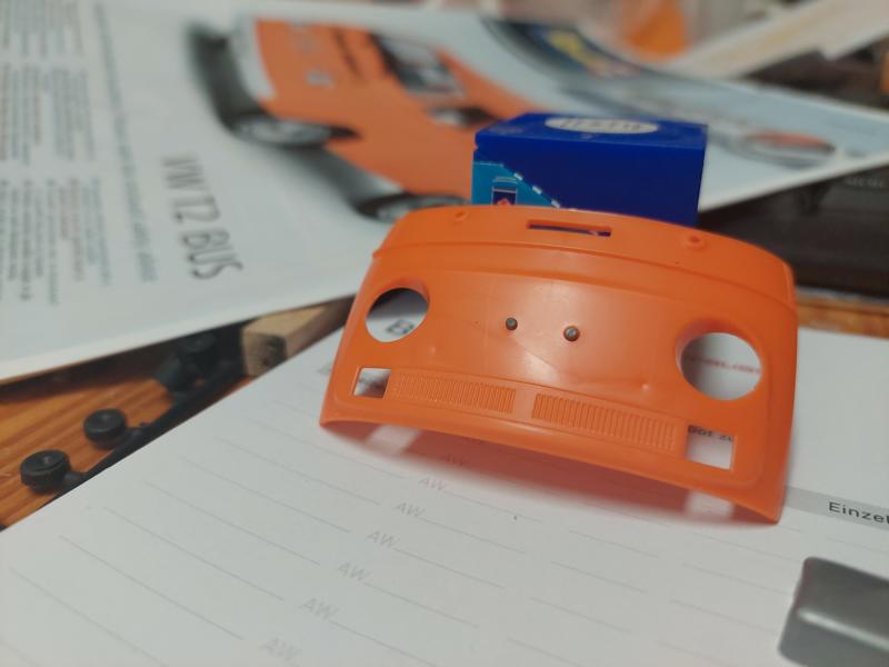

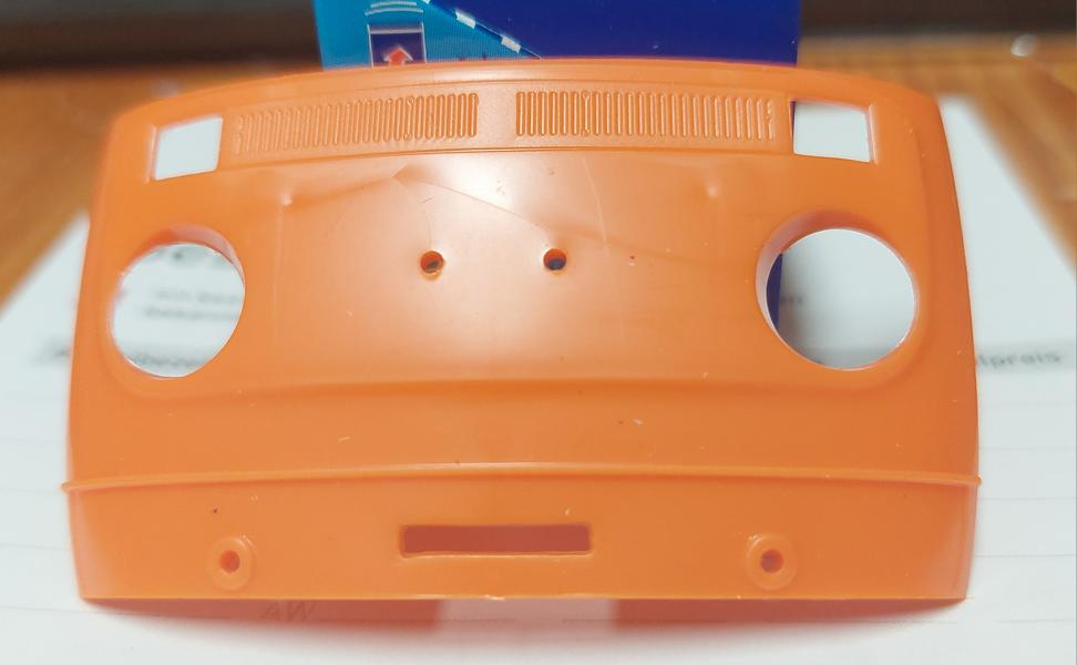

Die Nase, hier auch wie beim Feuerwehr Bulli , mit Kleber und Sekundenkleber werden die Senkstellen gefüllt und verschliffen. Nur die Löcher für's "VW"-Zeichen wurden zuerst mit Resten zugeklebt.
Nase0
Nase0
Nase1
Nase1
Nase2
Nase2
Nase3
Nase3

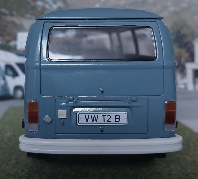

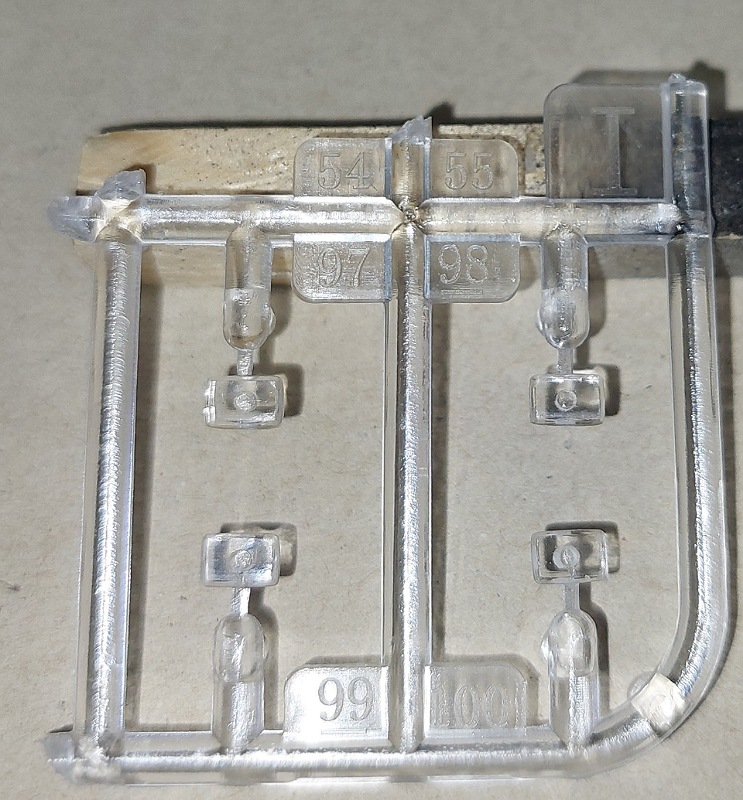

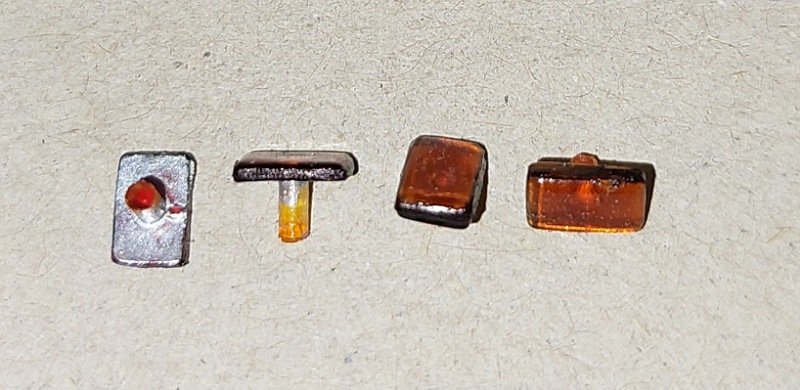

Die Rückleuchten wurden wie bei meinem ersten Bulli aufgewertet.
Ein paar kleine Merkmale, die noch angedeutet wurden, sind die Reflektoren und Steckdosen.
Ww
Ww
Qq
Qq
Tt
Tt

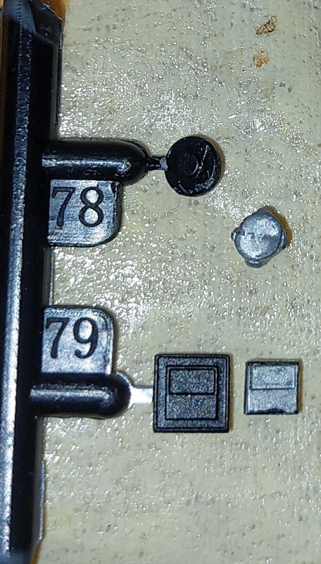

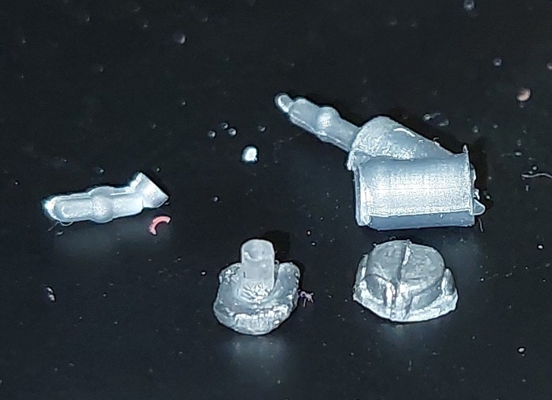

Die Steckdosen am Heck wurden aus Resten vom FW-Unimog und den Resten des Camper-Bausatzes gewonnen.
Der Tankdeckel ist beim Camper eigentlich eine Öffnung an der linken Fahrzeugseite, ebenso die quadratische Dose.
Die Ladesteckdose ist eine missbrauchte B-Kupplung eines Verteilers von Feuerwehr-Unimog.
Die kleine Steckdose ist aus der Welle des Verteiler-Schiebers.
Rr
Rr
Ee
Ee
All diese Teile sind nur gesteckt, für den Fall, dass ich stimmigere Teile finde oder sogar noch selbst baue.

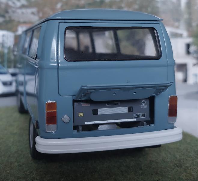

Jetzt wird's elektrisch...
Antrieb, Energie und Steuerung mussten angedeutet werden.

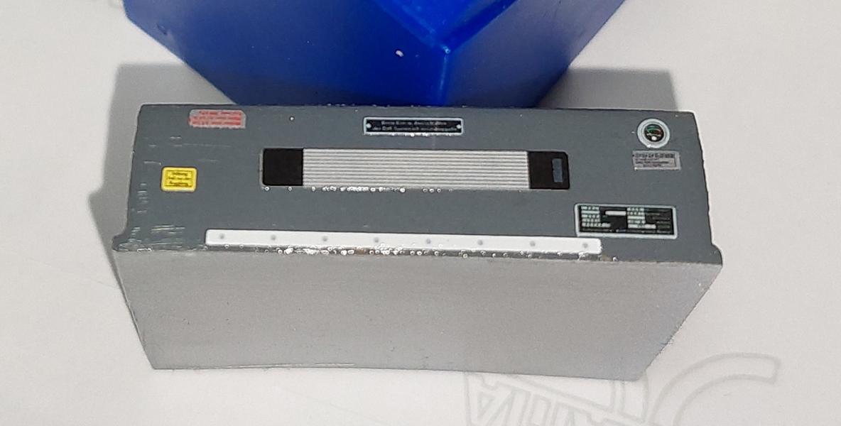

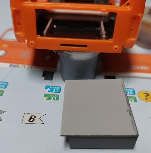

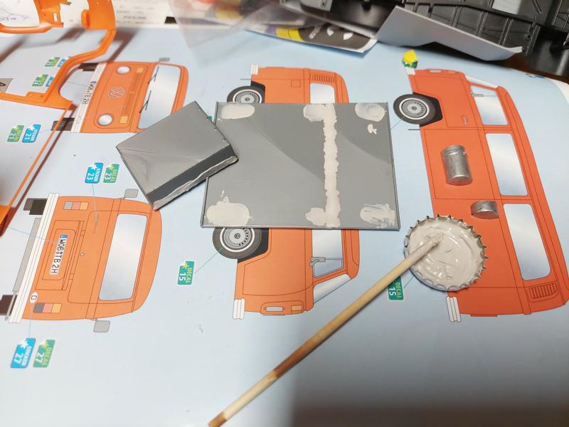

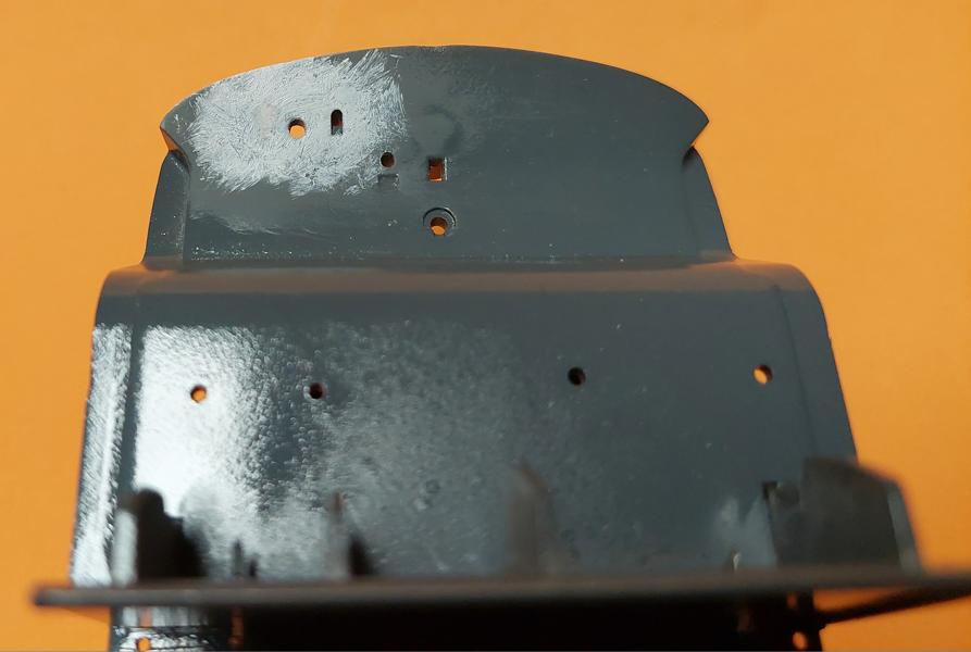

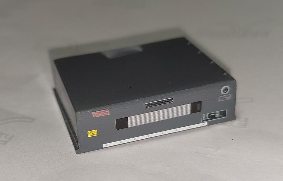

Die Steuerung
Die Steuerung ist eine altbekannte Kiste, die beim FlKfz übrig geblieben war, als der Kofferaufbau eingerichtet wurde.
Der Kasten wurde auf eine Platte gesetzt und grau lackiert. Dann kamen ein paar Sticker und Decals darauf, damit es wichtig und gefährlich aussieht.

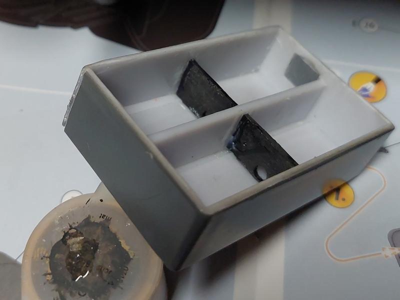

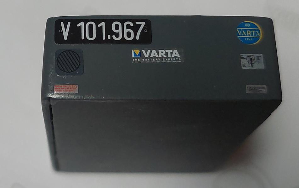

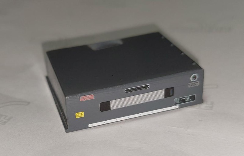

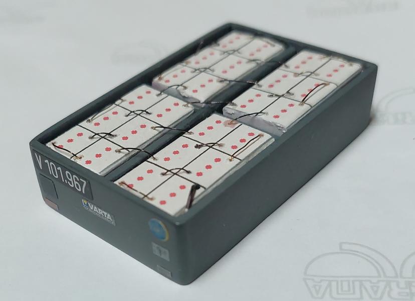

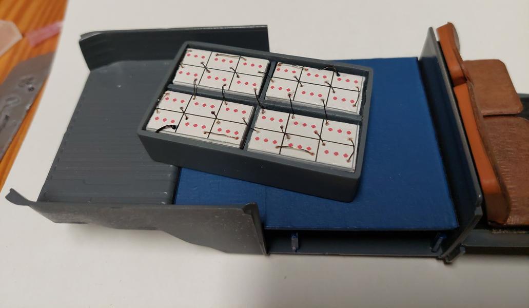

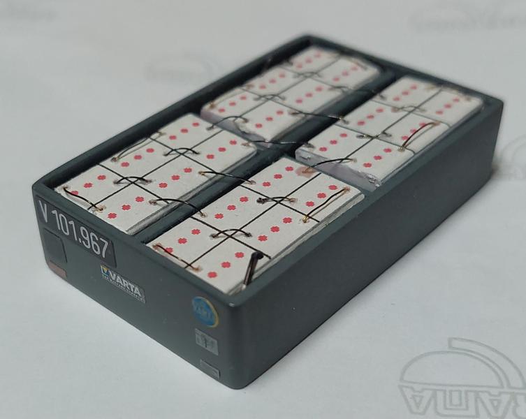

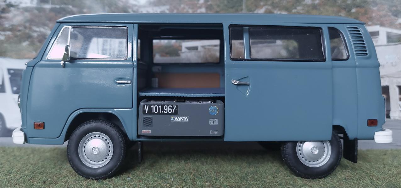

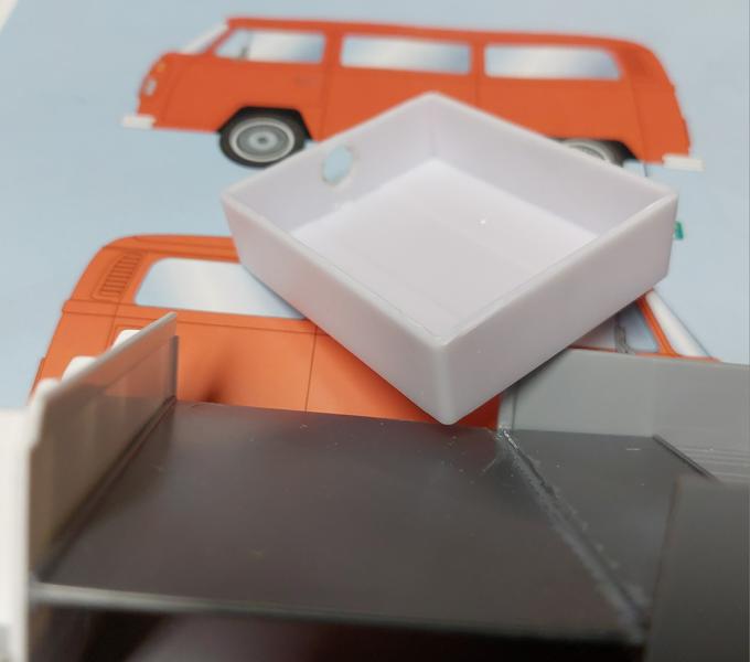

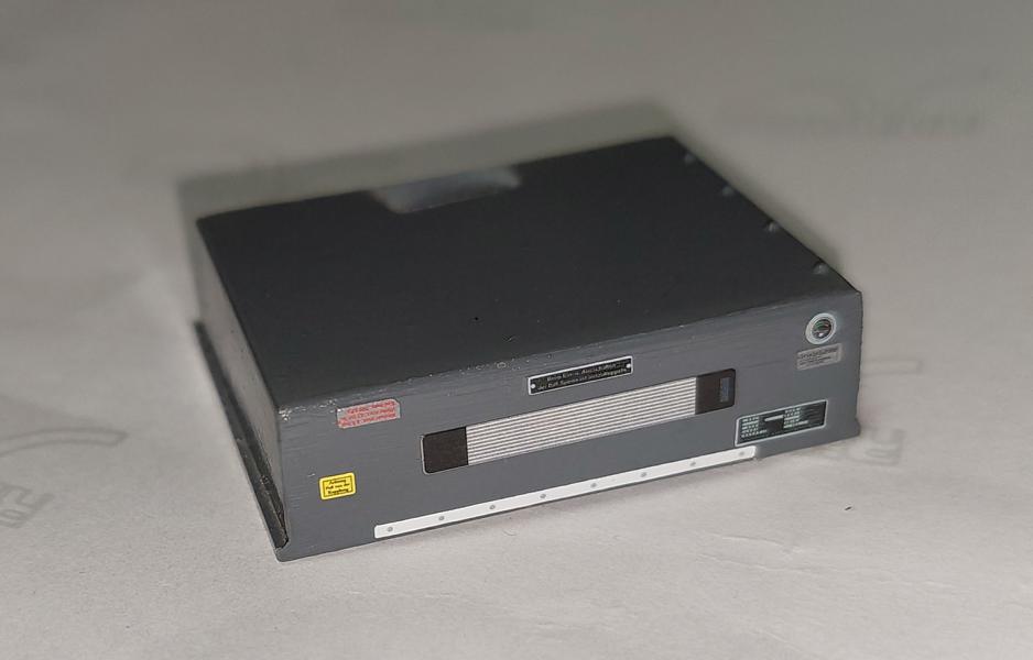

Der Akkupack
Hier hat ein Gehäuse einer ausgedienten China-Lichterkette ihren letzten Dienst geleistet. Das Gehäuse wurde auf Größe gebracht und mit Unterteilungen versehen.
Aus einer ausgedienten Kunststoffstange habe ich die kleinen Akkupakete gesägt.
Die Ausschüsse bzw. die Draufsicht wurde auf Papier gedruckt und später aufgeklebt und danach "verdrahtet".
Der Kasten wurde dann auch #77 grau mit Klarlack und wichtigen "Warnhinweisen" aus Sticker und Decals versehen.

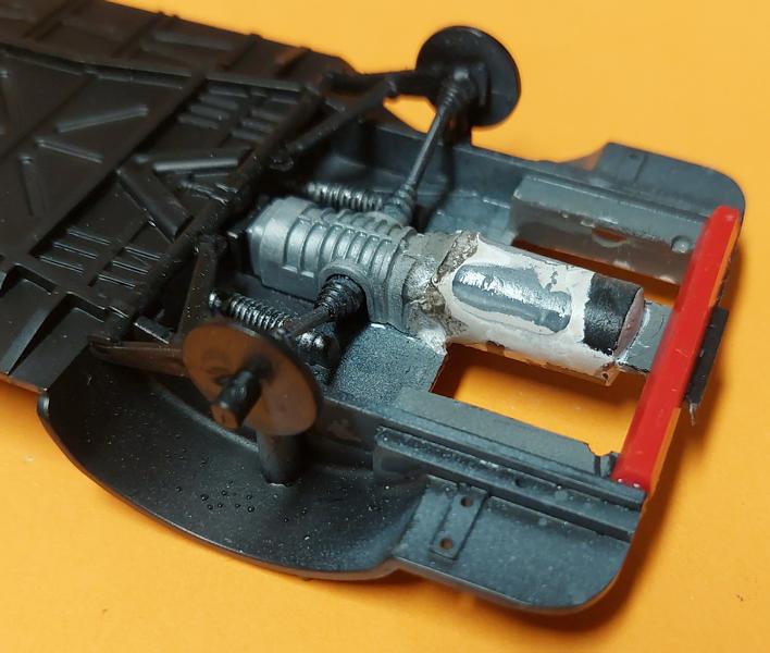

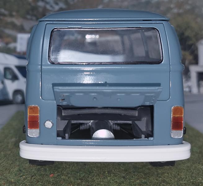

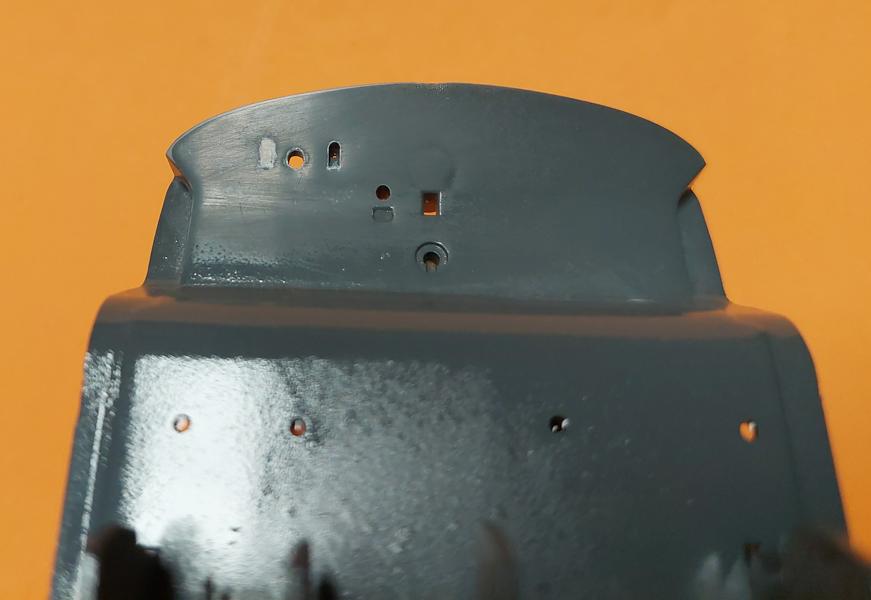

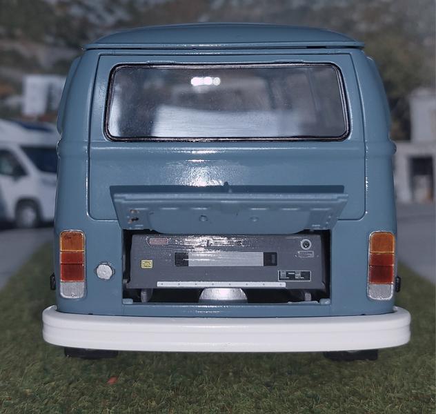

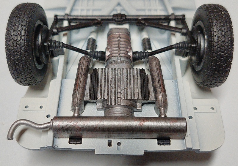

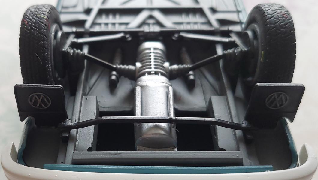

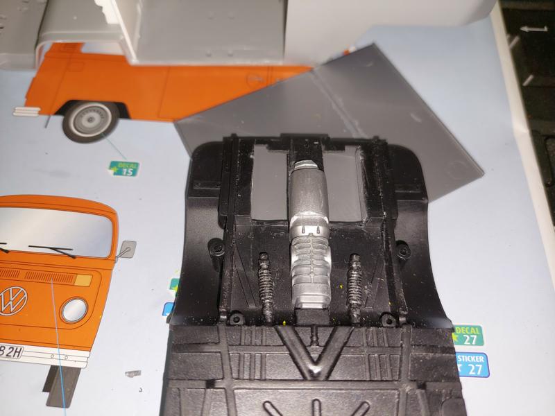

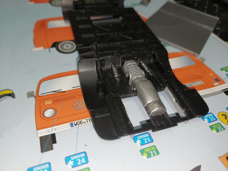

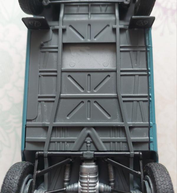

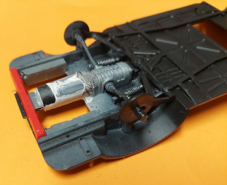

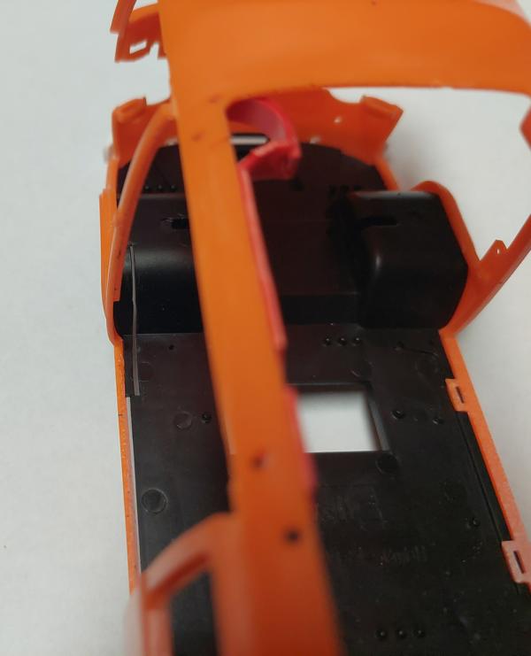

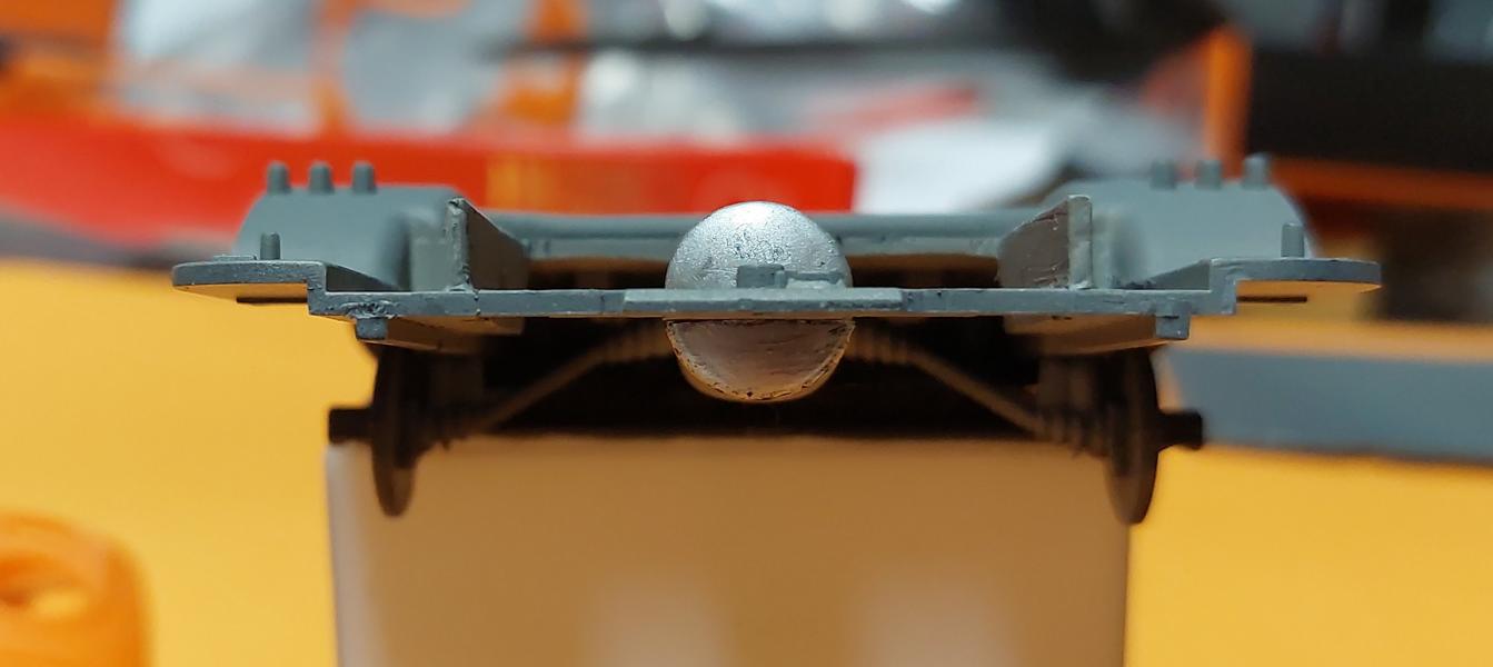

Der E-Antrieb
Hier wurde die Version "Boxer gegen E-Motor" gewählt.
Folglich wurde die Motor-/Bodengruppe ausgesägt und ein Elektromotor angedeutet.
Da der Bausatz-Motor ja aus "mehreren Lagen" besteht und dem Heck Festigkeit gibt, konnte man nicht einfach drauflos sägen. So kam eine Versteifung direkt ans Heck, damit nichts wegknickt.
Der E-Motor besteht aus Teilen eines Drucklufttanks von einem Schrott-Bausatz (liegt im Bild "3" rechts im Bulli-Plan)
Der Rest der Arbeit ist dann Kleben, Feilen, Spachteln, Schleifen und das in Dauerschleife, bis das alles "rund" wird.

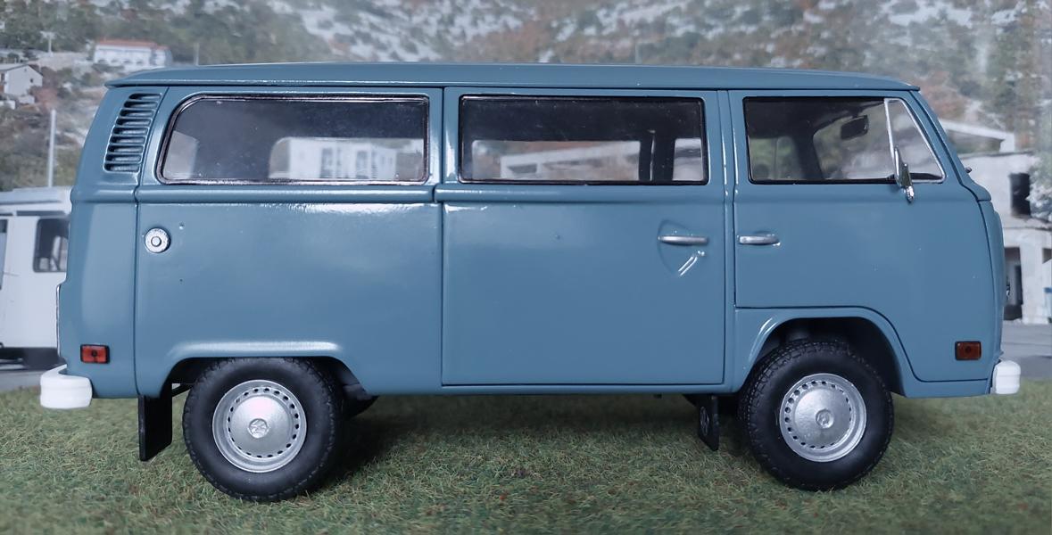

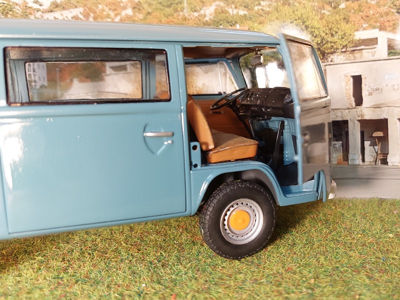

Hier noch ein paar Bilder, relativ aktuelle Bilder, vom Baufortschritt...
Fahrer innen
Fahrer innen
Beifahrer innen
Beifahrer innen
Armaturenbrett
Armaturenbrett

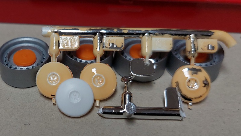

Entchromen mit Paint Remover
Felgenmontage mit Nivea
Vorne
Vorne
Hinten
Hinten
Hallo Bert,
ein sehr schöner Baubericht
und ebenso ein sehr schönes Ergebnis :thumbup:
Besonders die scheinwerfer und Blinker sehen grandios aus.
Und beim Interieur bist du eh ein Grossmeister :respekt:

Heute ist dann auch Schluss mit dem Bus...
Nochmal zum "Vergleich"
Boxer
Boxer
E-Antrieb
E-Antrieb

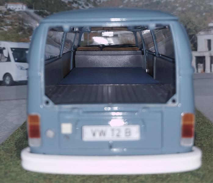

Kofferraum
Kofferraum
Steg zur Verstärkung

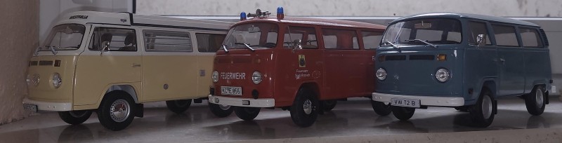

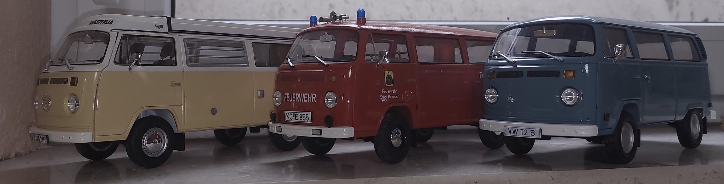

Bullis
Bullis

Super geworden! Ich habe irgendwie gar nicht mitgeschnitten, dass der nun zwei Schiebetüren hat! :clap:
