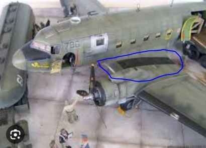

wie macht Ihr Trittflächen/Go Area's bei Hubschraubern und Flugzeugen? Da diese im original ja nicht plan lackiert sind sondern eine andere Struktur haben, habe ich für mich zwar eine Technik entdeckt aber so wirklich zufrieden bin ich damit nicht. Hatte auch mal ein Versuch gemacht bei dem ich feinen Vogelsand mittels Klarlack aufgebracht habe und dann geschwärzt habe. Ist bei 1:32 / 1:48 Modellen eigentlich ganz gut aber bei 1:72 sieht es nicht mehr passend aus.
Ich möchte das bei der CH47 noch machen und da komme ich in den nächsten Tagen dazu.
Wie macht Ihr es?
Quelle Foto Peter Lepold

Danke für den Hinweis. Hatte ich schon mal gelesen und war der Meinung es war richtig. Mehl... ok auch interessant.
@Simitian
Ja abschleifen ist da der falsche Ansatz. Es ist ja eine Art Schleifpapier Oberfläche.

Ich habe mal einen gesehen der Flüssiggummi aufträgt, es antrocknen lässt und dann mit einer Zahnbürste Fäden nach oben zieht. Wenn es trocken war, hat er drüber geschliffen um die "Behaarung" zu entfernen. Sah eigentlich gut aus aber das war auch bei großen Modellen.
Ich habe mir jetzt bei uns in der Firma aus der Instandhaltung mal Silizium Pulver besorgt :D Mal schauen wie das wird...
