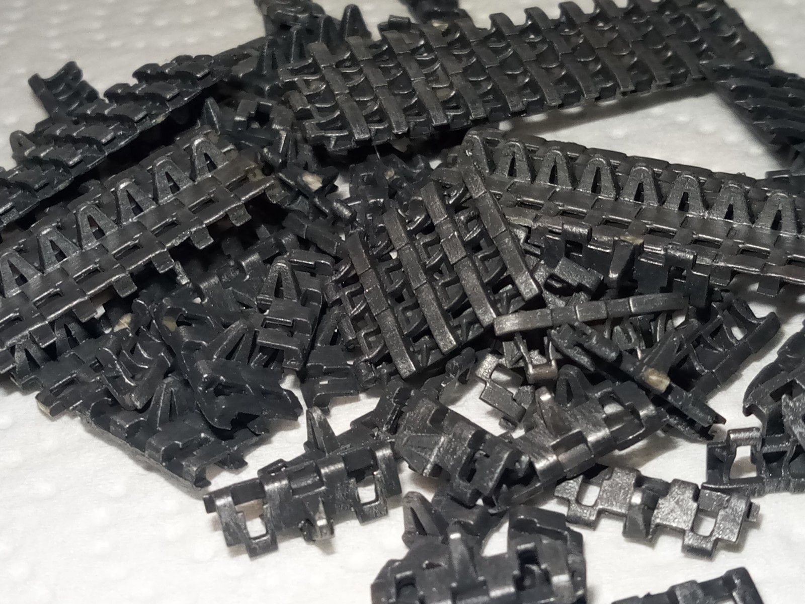

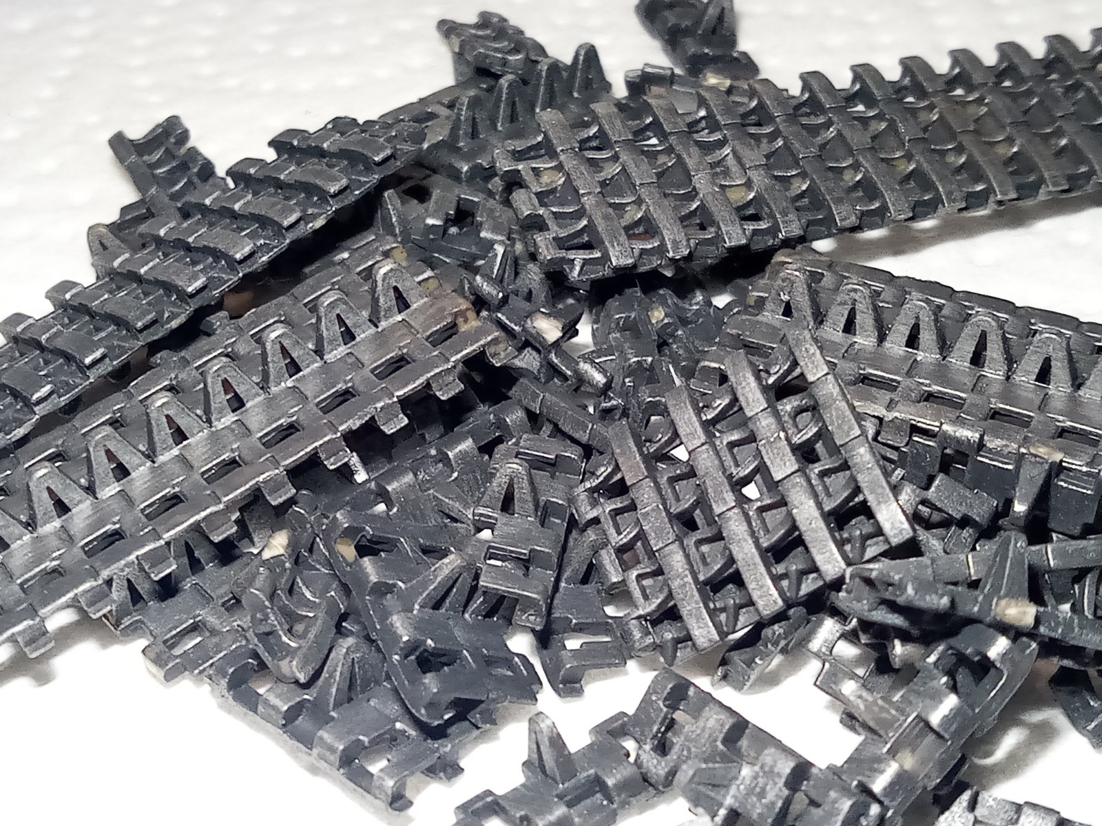

Den Anfang habe ich mit dem nervigsten gemacht (jedenfalls für meine Verhältnisse),
die Kettenteile (74 Stück).
Die Ketteneinzelteile und Segmente habe ich als erstes mit Anthrazit bemalt.
Gefolgt von einem trockenmalen in Eisenfarbe.
Solche Arbeiten würde ich am liebsten outsourcen.
In meiner Familie erklärt sich leider auch niemand,
so etwas zu übernehmen :lol:

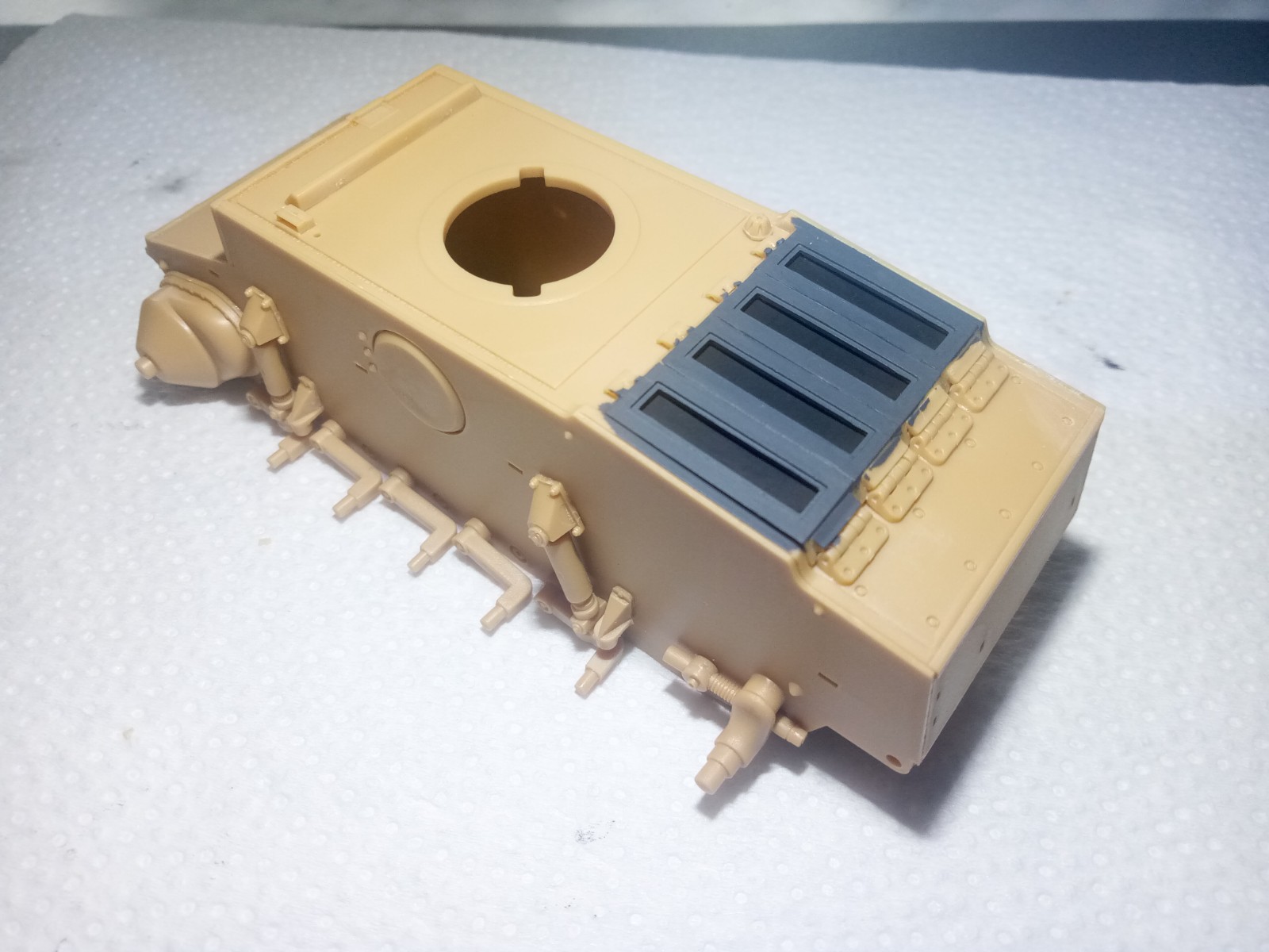

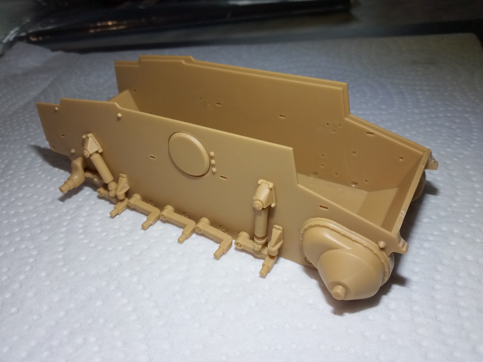

Hallo euch,
es ging etwas weiter.

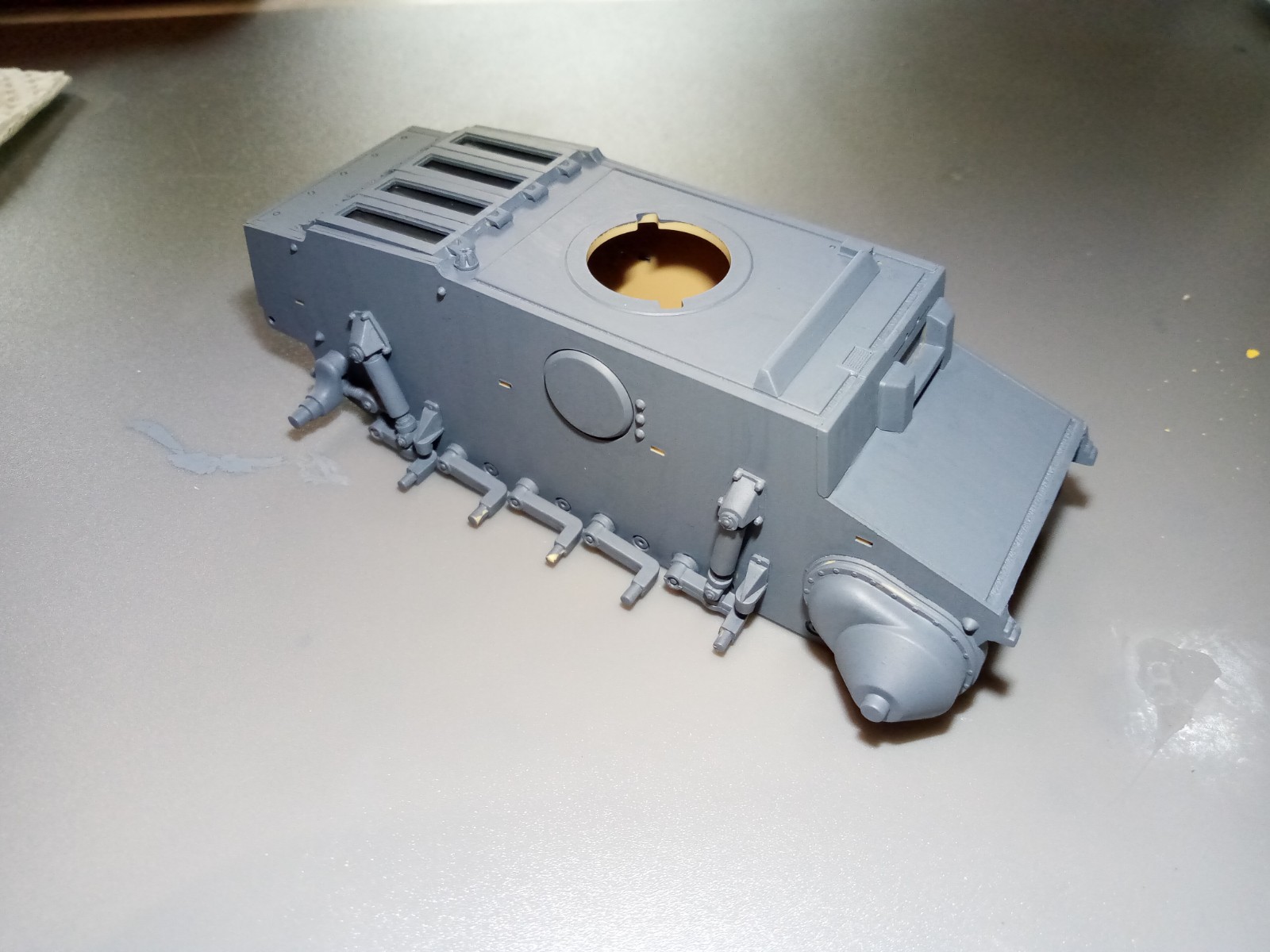

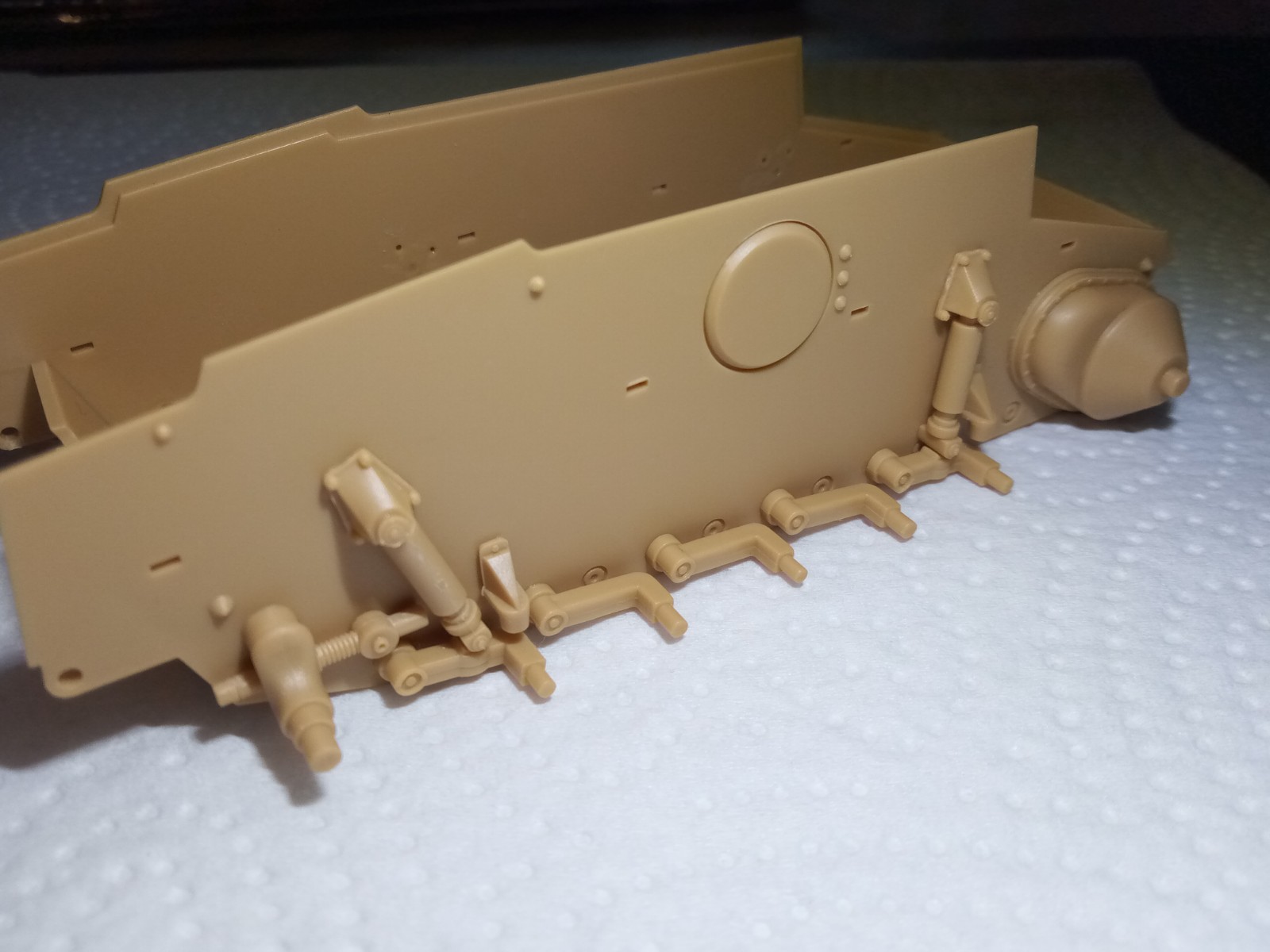

Die Wanne wurde zusammengesetzt.
Ebenso kam die Aufhängung des Laufwerks
an die Wanne.
Im Bereich der Motoröffnungen, wurde
in der Wanne ein Stück Plastik,
welches vorher Schwarz bemalt wurde eingesetzt.
Da kein Motor im Bausatz enthalten ist.
Und man die Leere im Modell später
durch die Lüftungsgitter sehen würde.
Die Passform ist bis hierher als
hervorragend zu bezeichnen.

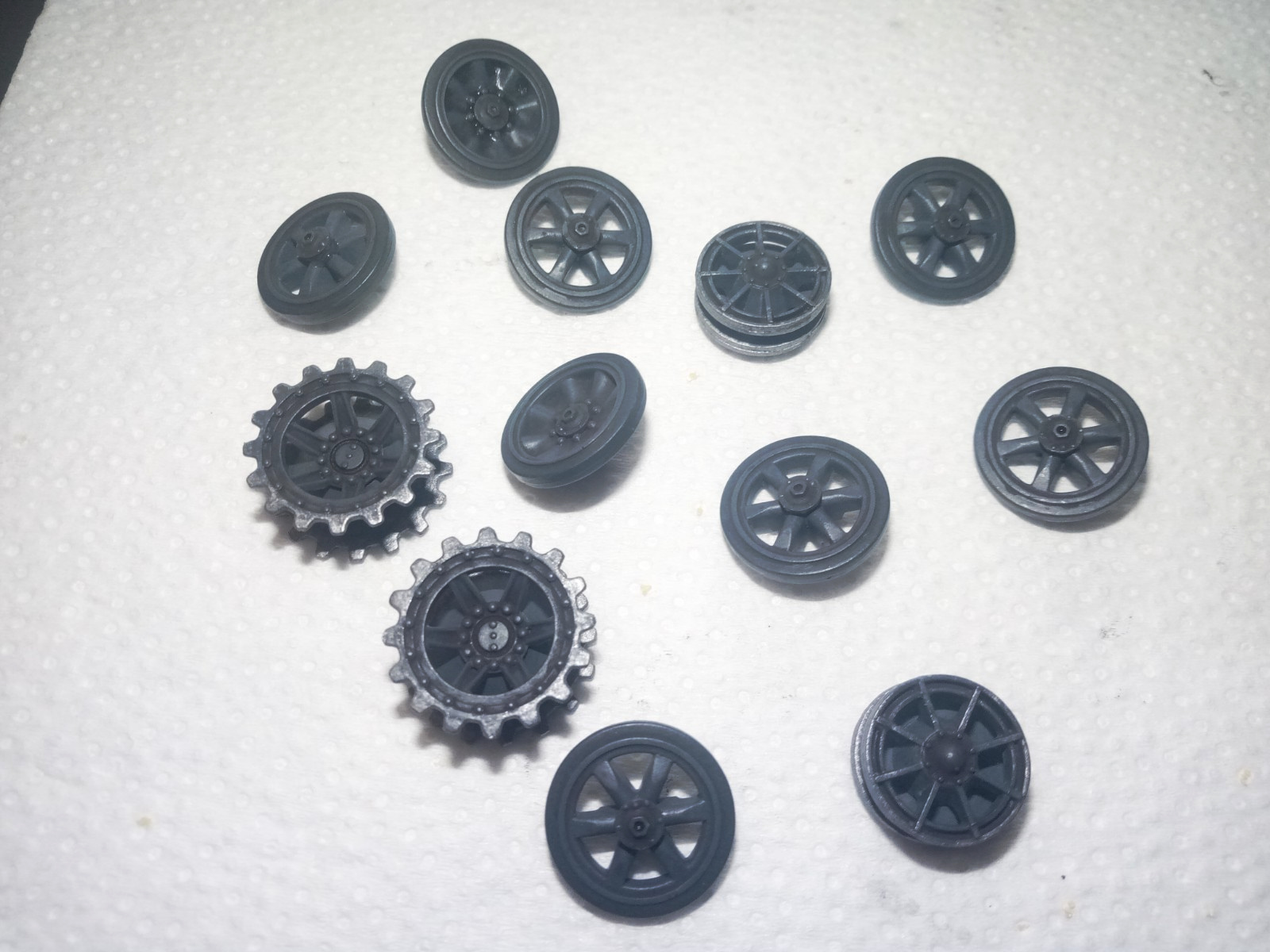

Kleines Update zum Baubericht.
Die Laufrollen, Zahnkränze und Leiträder
wurden zusammengesetzt, und bemalt.
So schaut ein Teil davon aus:

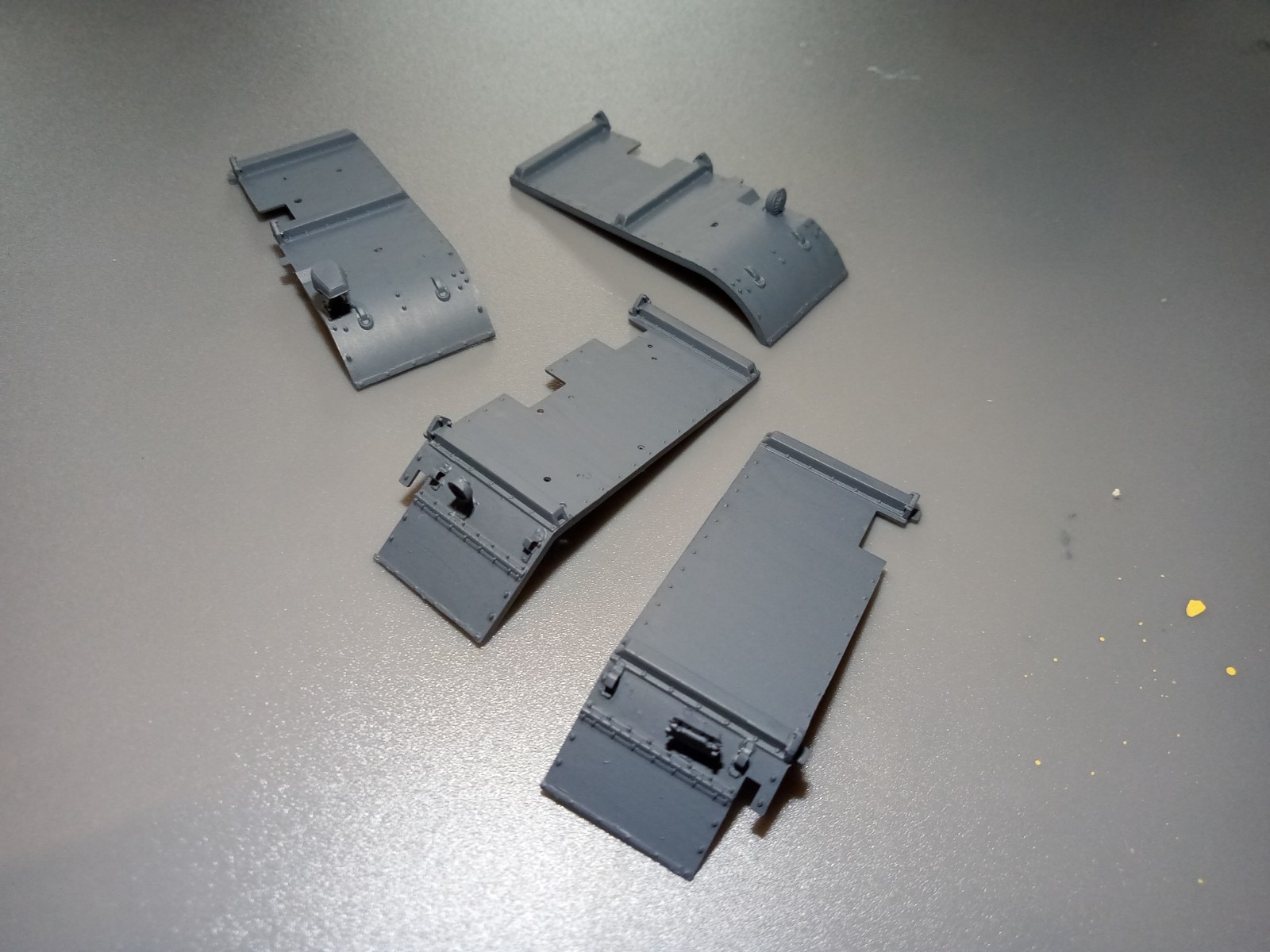

Kleines Update.
Die Wanne wurde bemalt.
Ebenso die Kettenabdeckungen.
Farbe der Wahl war Revell Aqua Color 78
Panzergrau.

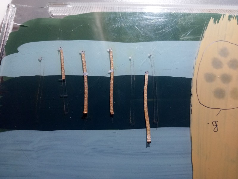

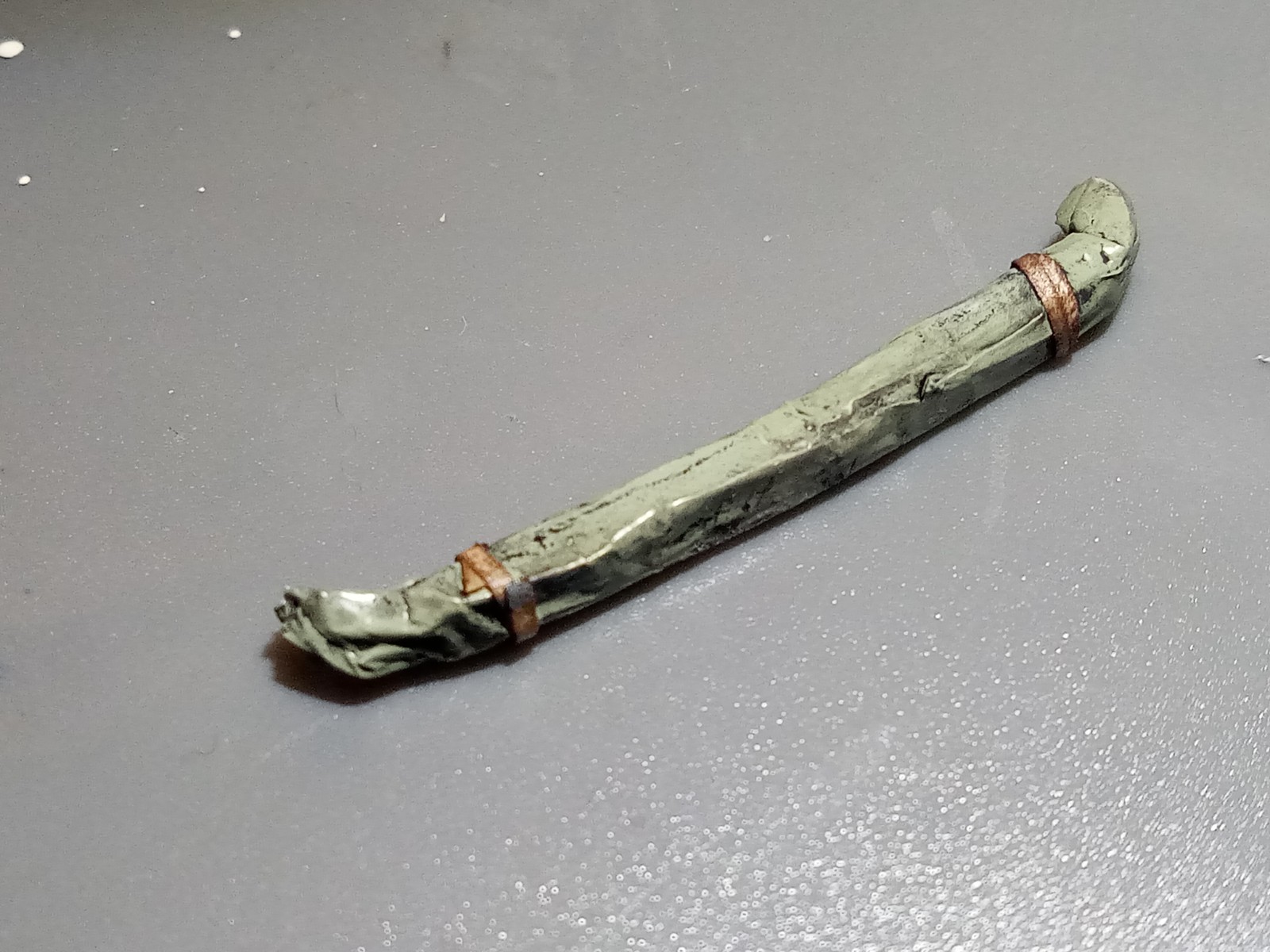

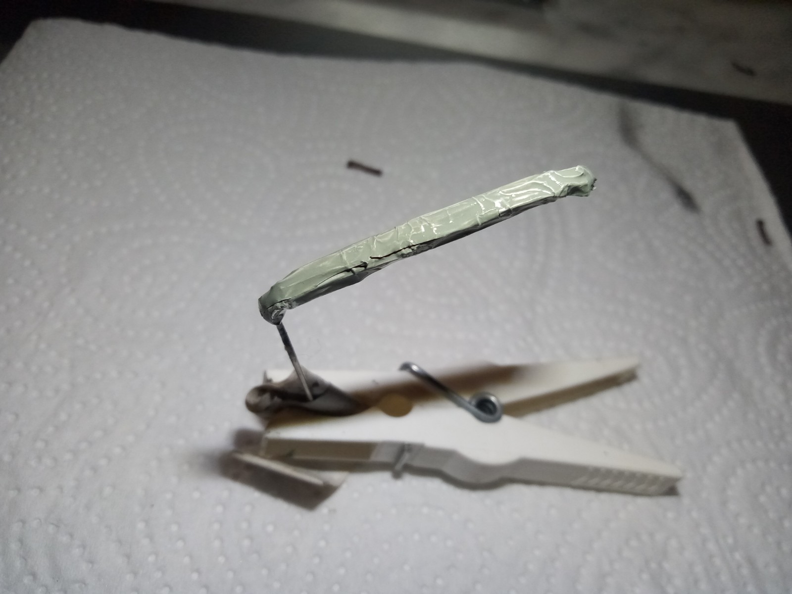

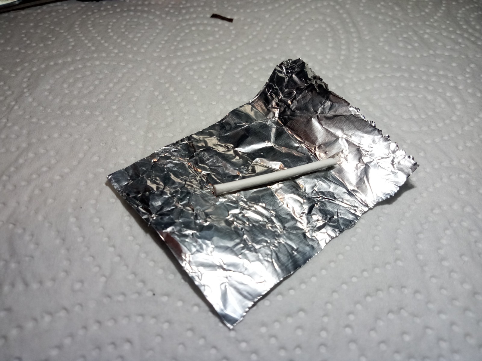

Ein kleiner Abstecher zu selbst gebautem Zubehör.
Es soll später eine zusammengerollte Plane am Heck des
Panzers montiert werden.
Dazu nehme ich Alufolie, Stück von einem Q-Tip,
Kreppband.
Das Stück vom Q-Tip wickle ich in Alufolie ein
Danach Farbe drüber.

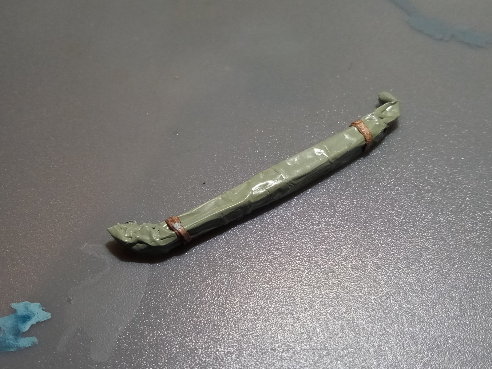

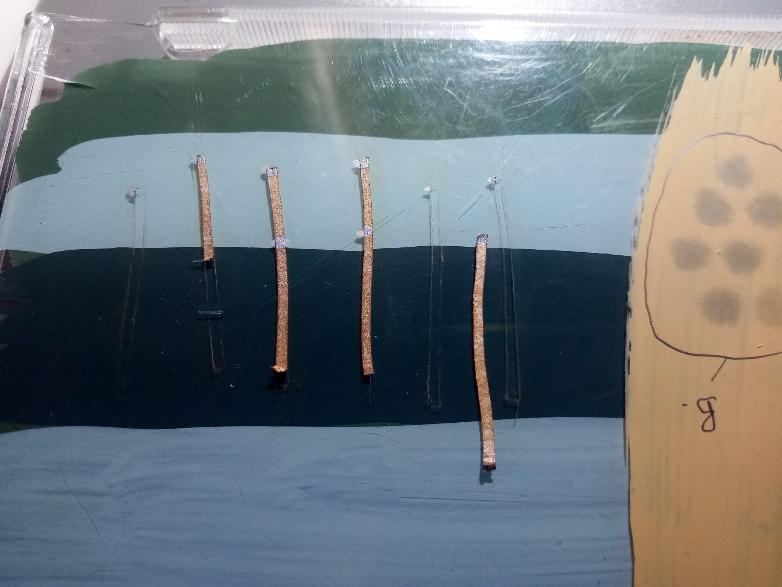

Für die Halteriemen nehme ich kleine
Streifen von Kreppband.
Diese werden noch mit Braunen Pigmenten bearbeitet
um den Anschein von Leder zu erhalten.
Die Streifen kommen dann um die "Plane".
Zum Abschluss ein Washing drüber
und fertig.

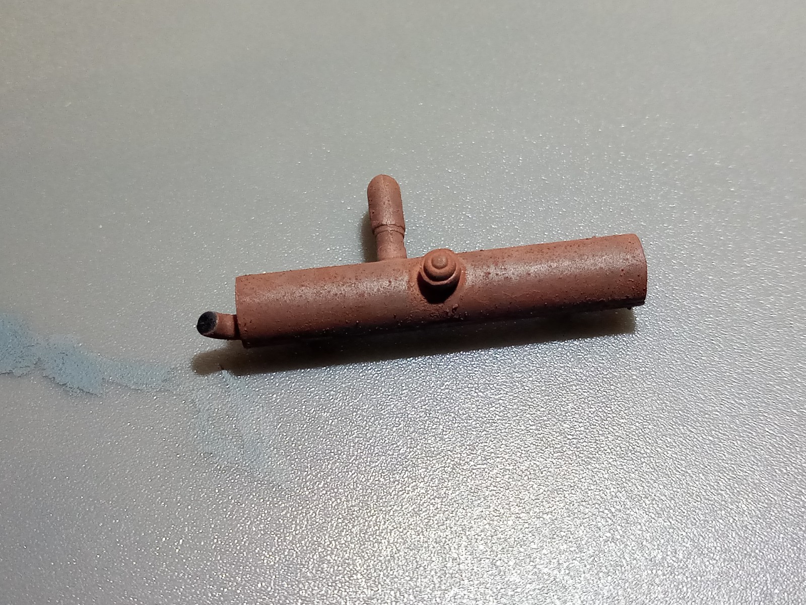

Hallo an alle Interessierten,
ein kleines Update zum Baubericht.

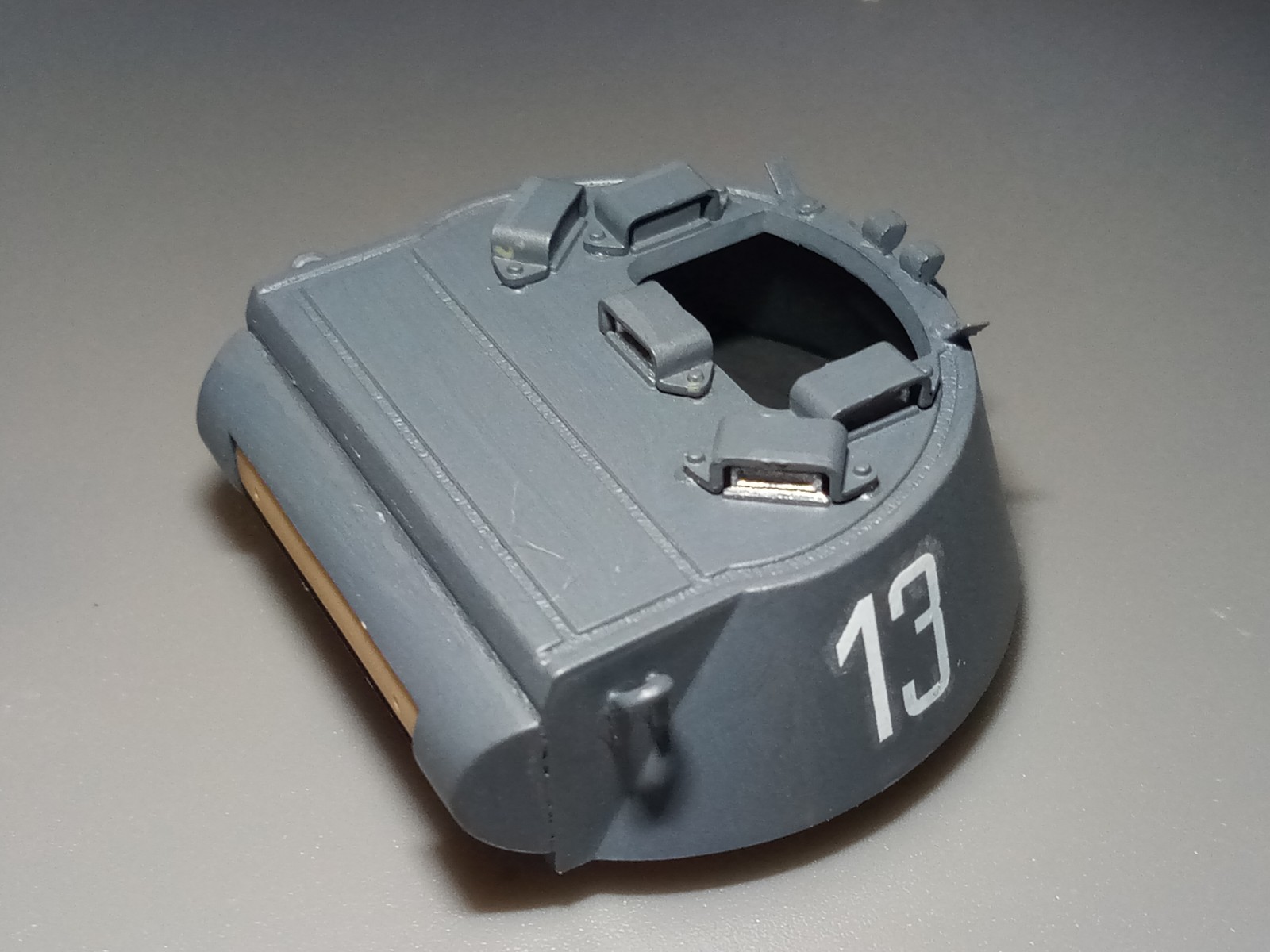

Der Auspuff wurde fertig gestellt.
und der Turm ist halb fertig.
Die Passform ist sehr sehr gut, vom
Bausatz und sehr zu empfehlen.
Stand der Dinge:
