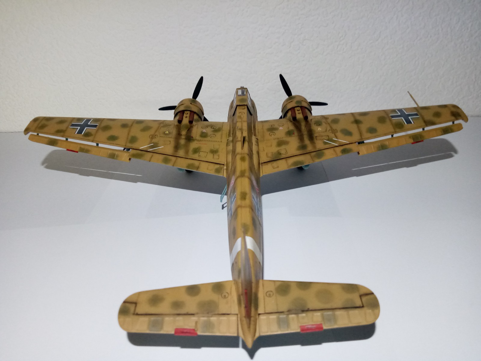

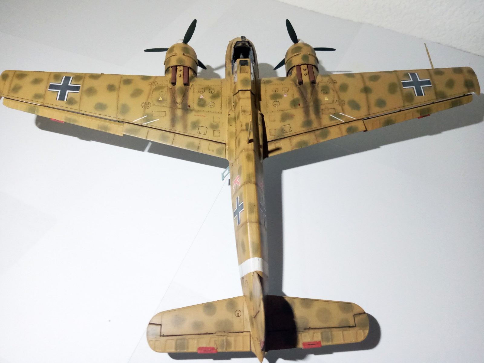

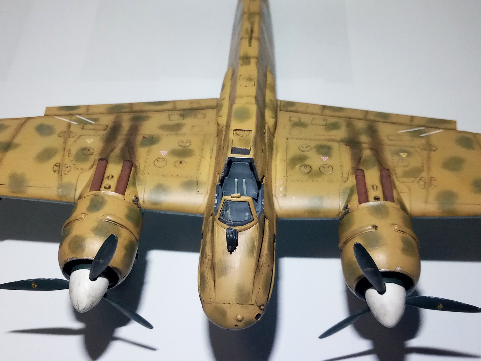

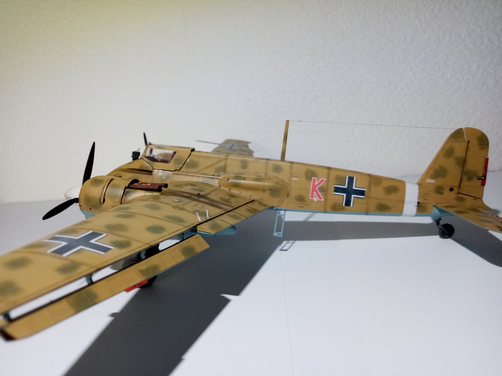

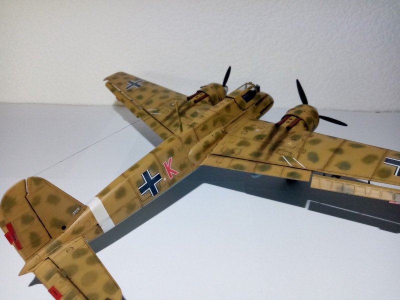

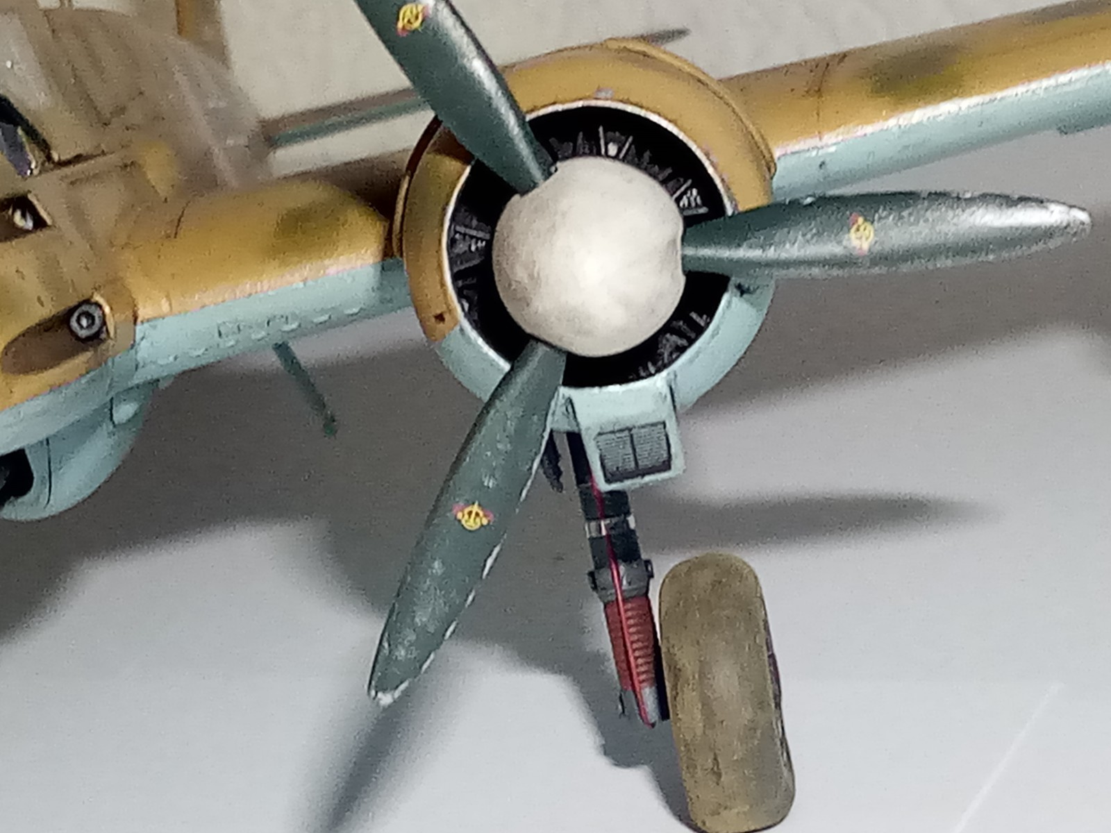

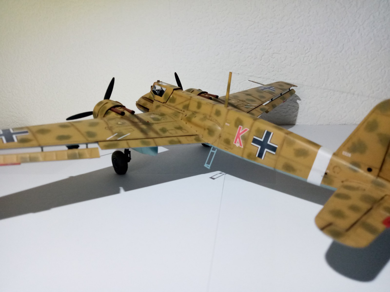

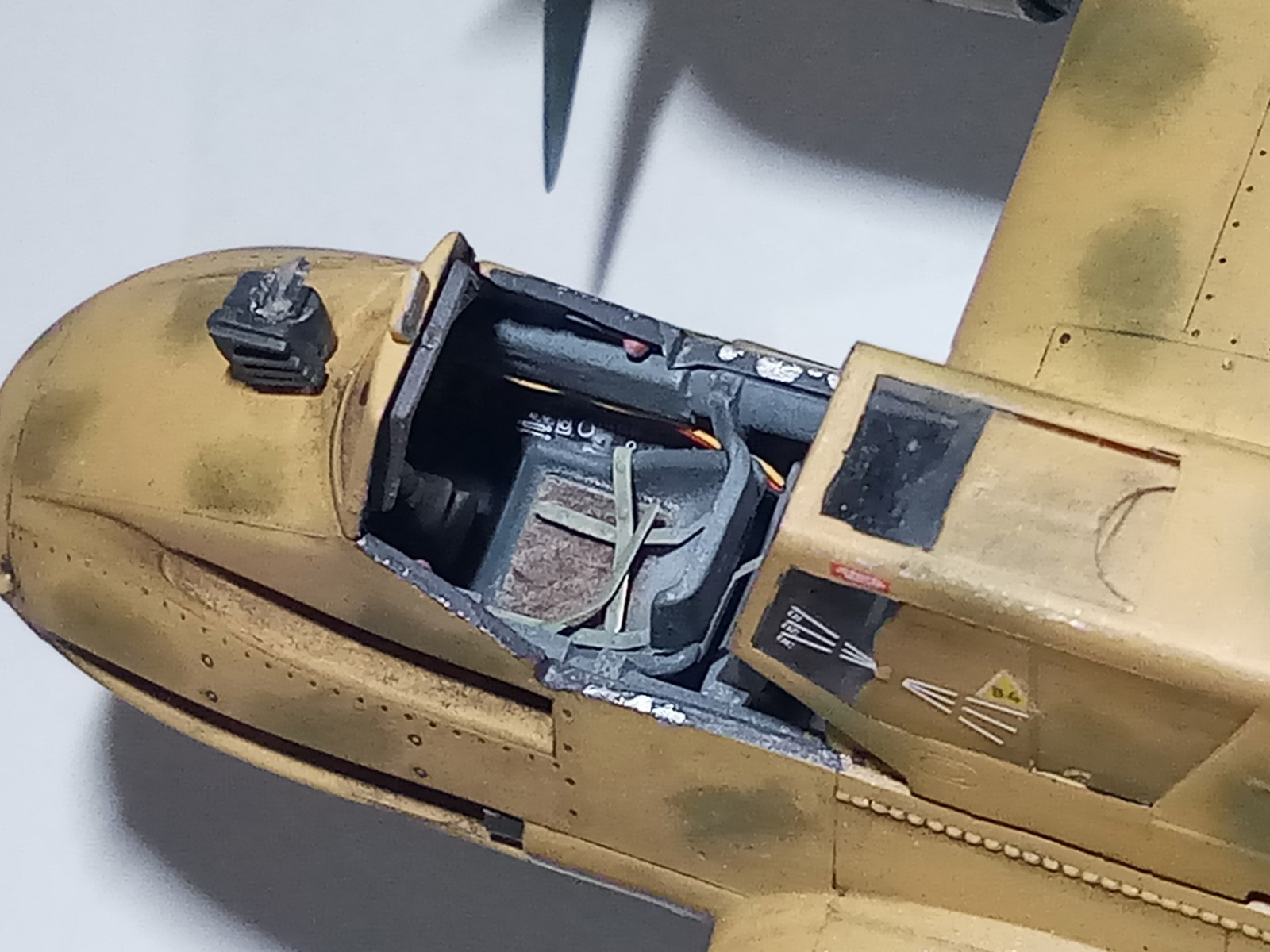

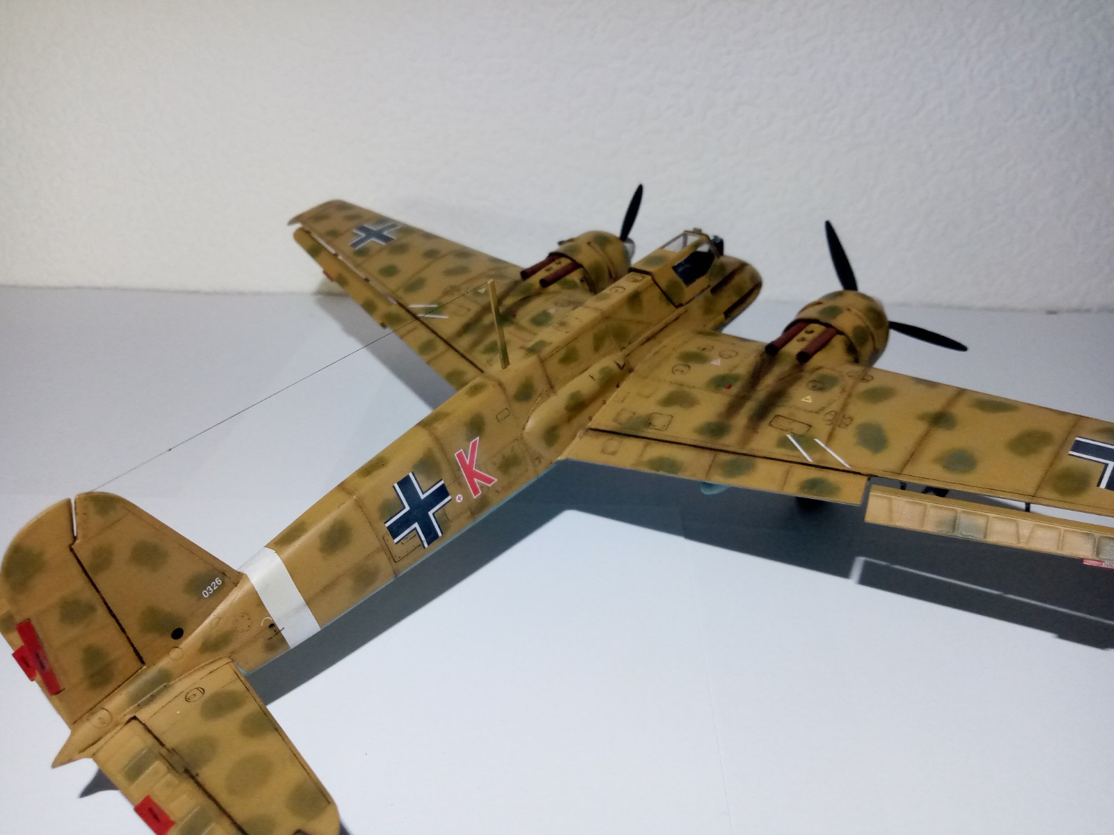

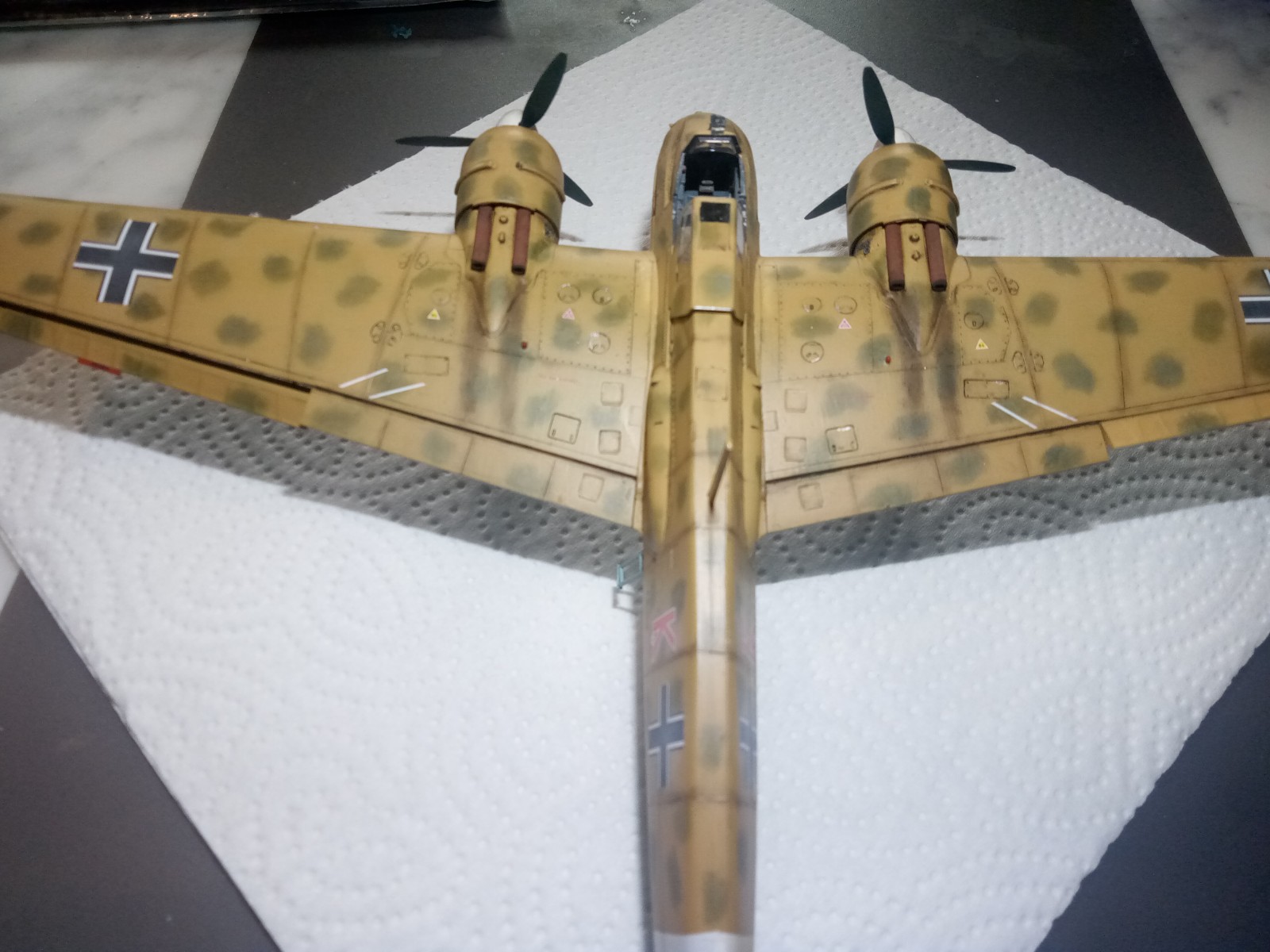

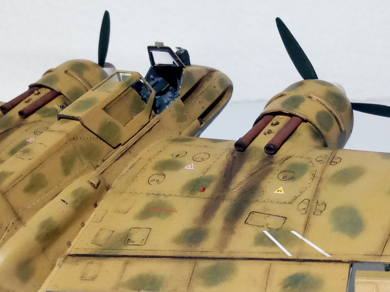

Hallo an alle Interessierten.
Meine Henschel Hs 129 B-2 in 1:48 von Hobby 2000
ist nun bereit für die Vitrine.
Eine Bausatzvorstellung dazu findet Ihr hier
Den Baubericht dazu findet Ihr hier

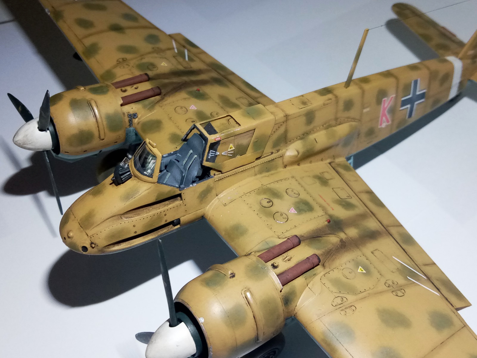

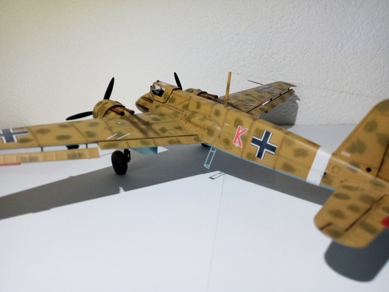

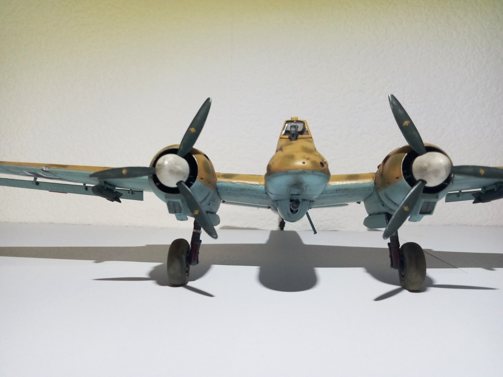

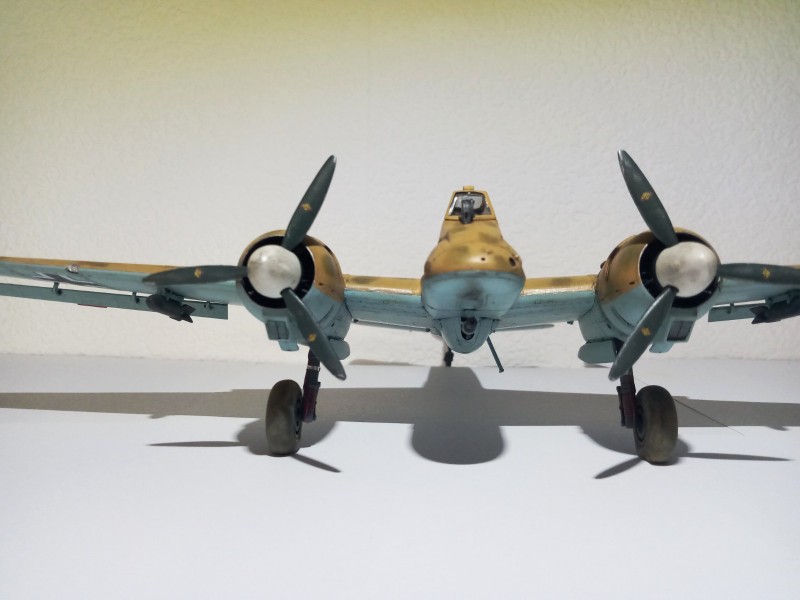

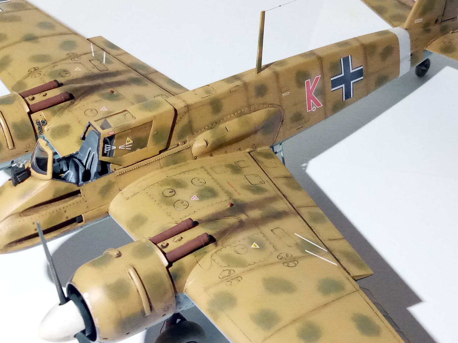

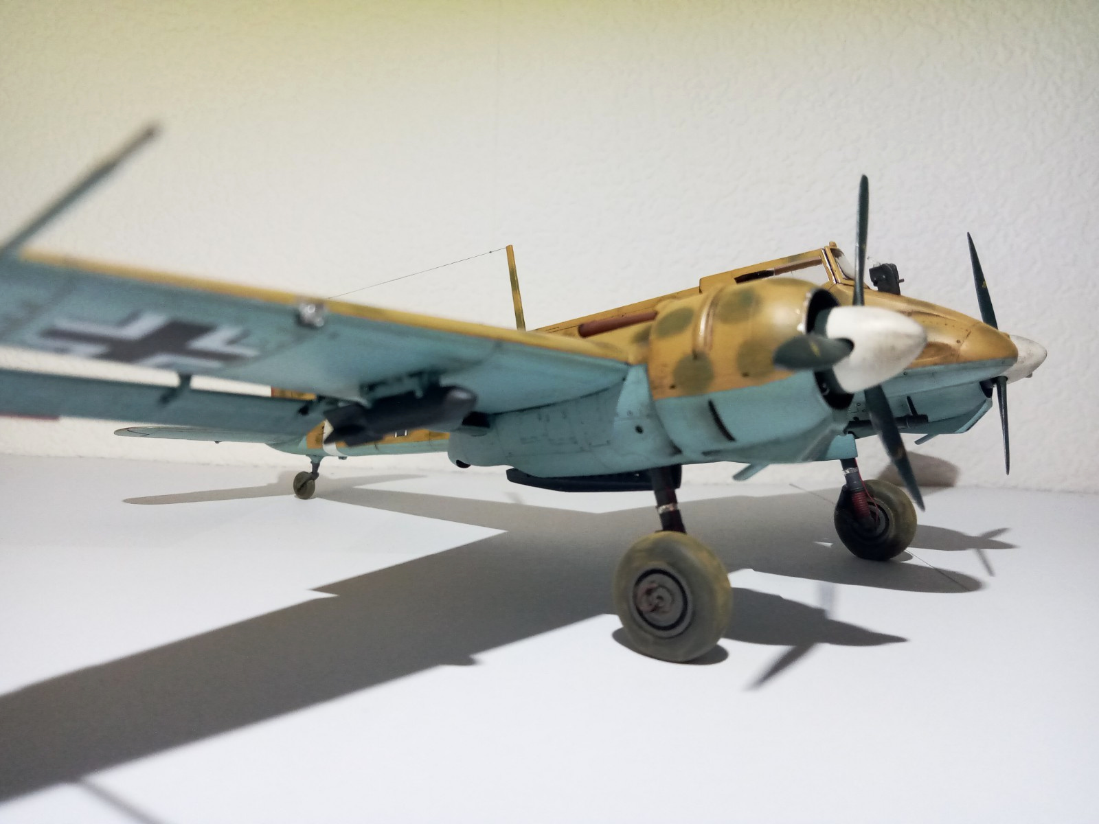

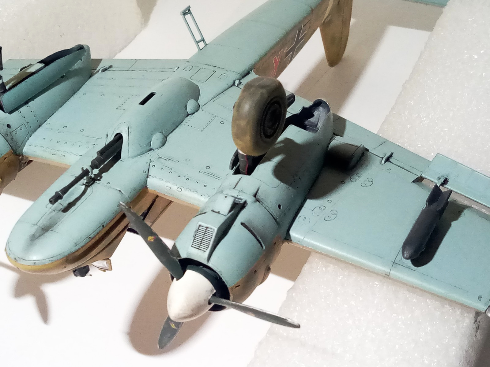

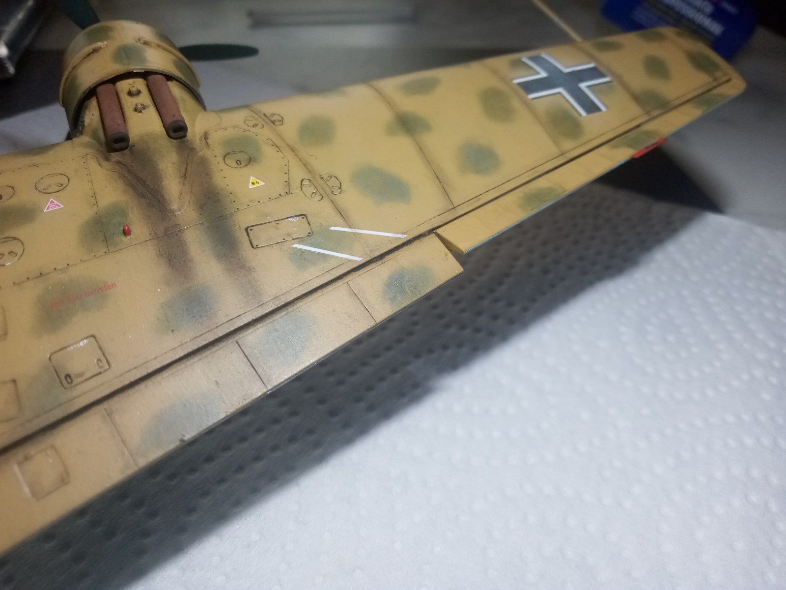

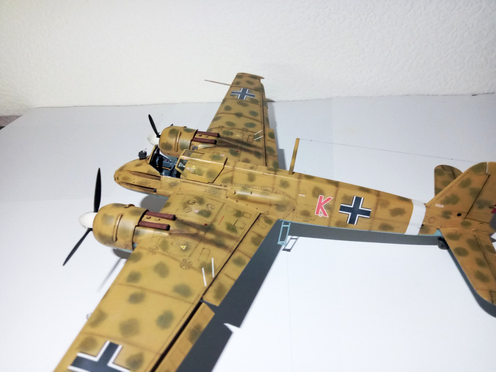

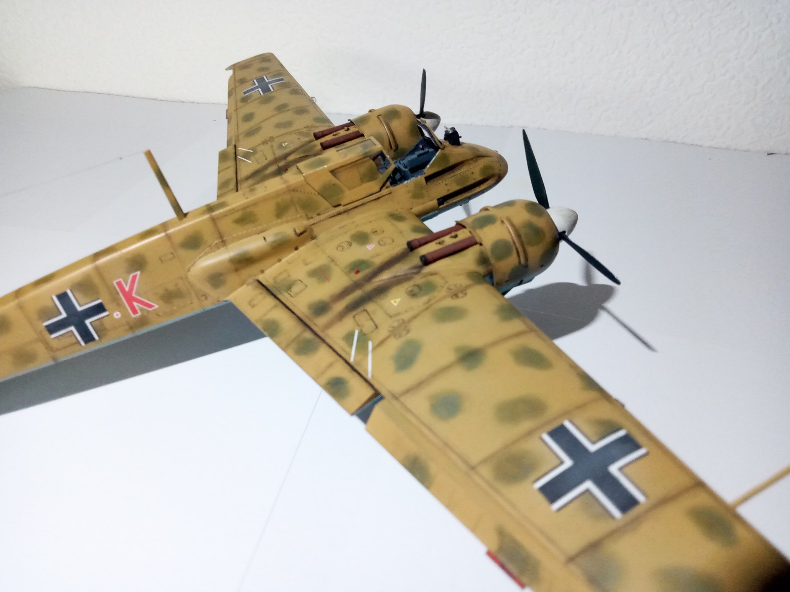

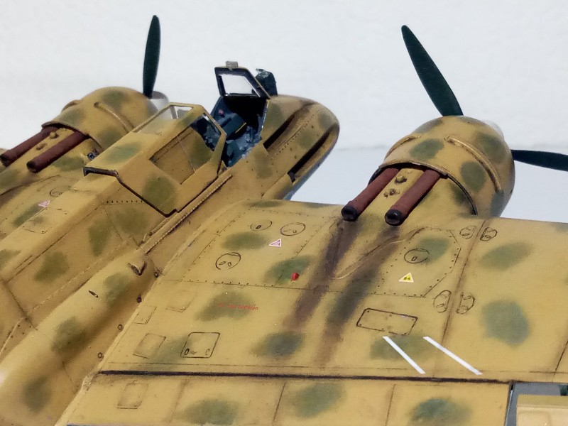

Der Bau meiner Henschel Hs 129 ging recht einfach von statten.
Die Bausatzform hat zwar schon einige Jahre auf dem Buckel (aus 1999),
jedoch kann man daraus immer noch ein gutes Modell kreieren.
Die Passform war bis auf ein zwei Kleinigkeiten in Ordnung
und die Oberflächendetails kommen
sehr gut rüber, wie Nieten, Klappen, Blechstöße etc.
Der Bausatz eignet sich für Anfänger in Sachen Modellbau recht gut.
Da der Bausatz auch nicht so viele Teile (128) beinhaltet und es
keine komplizierten Arbeitsschritte gibt.

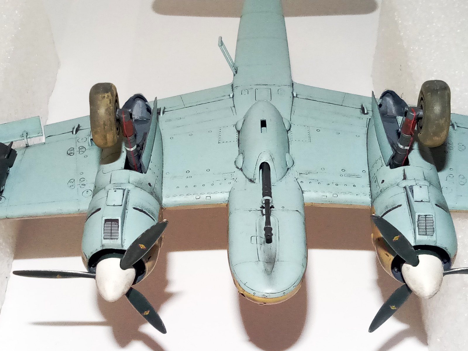

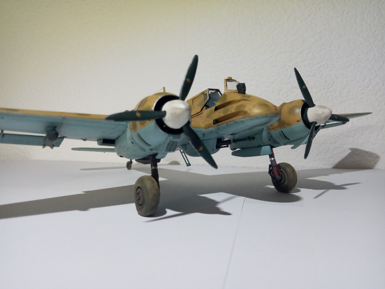

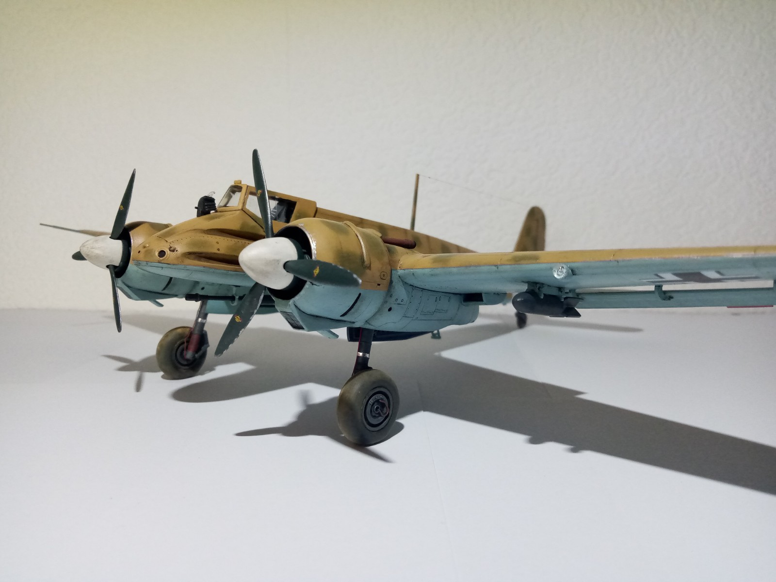

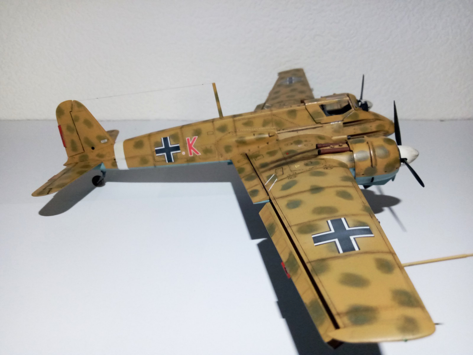

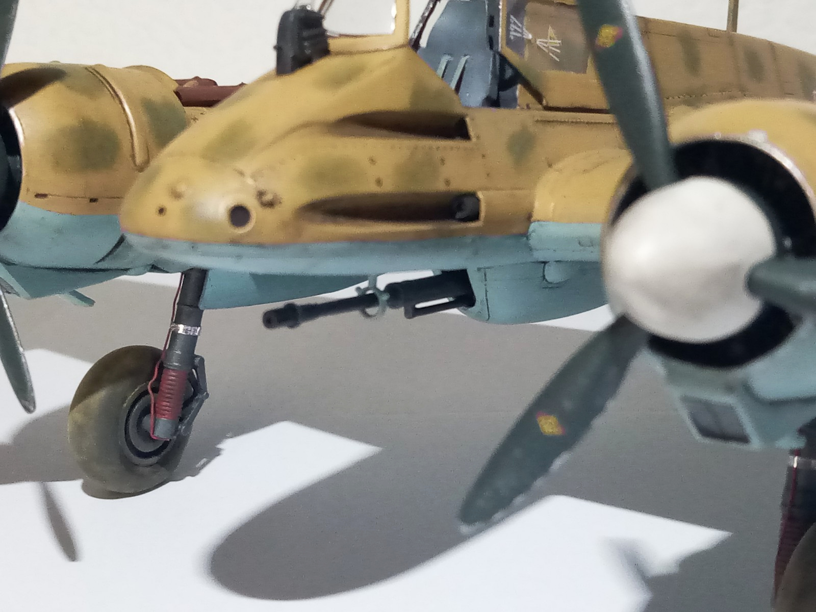

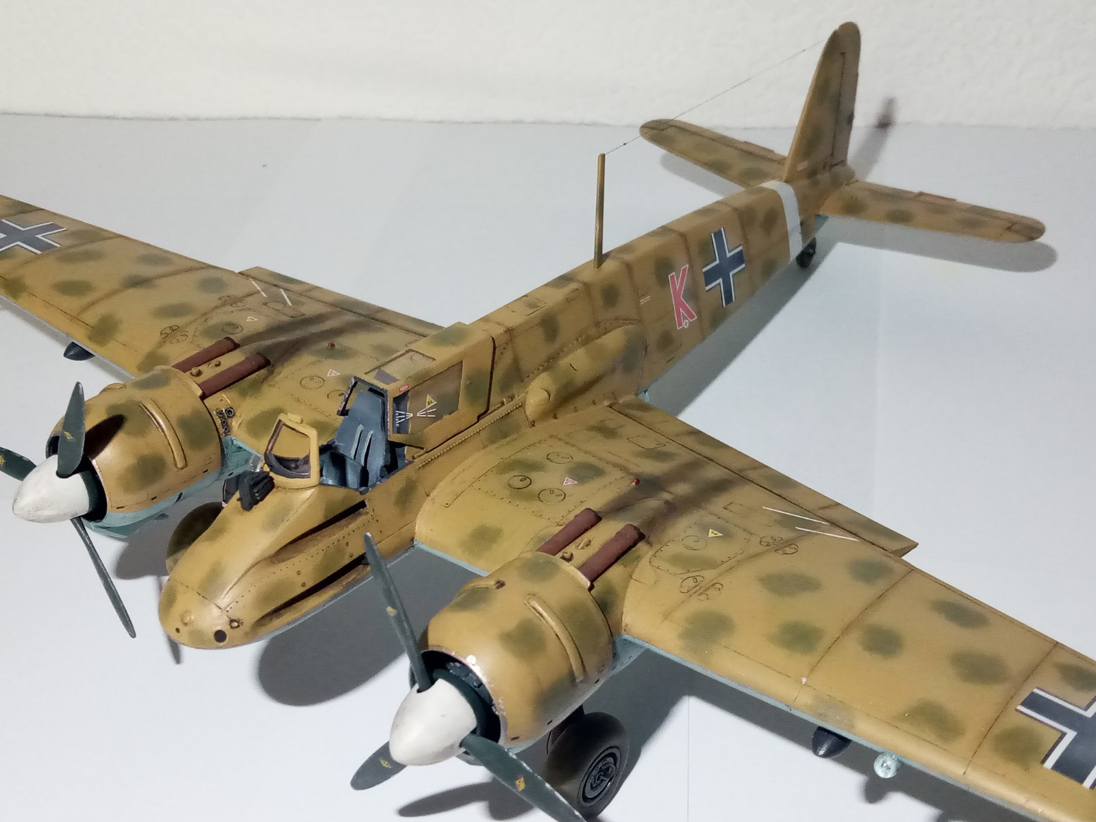

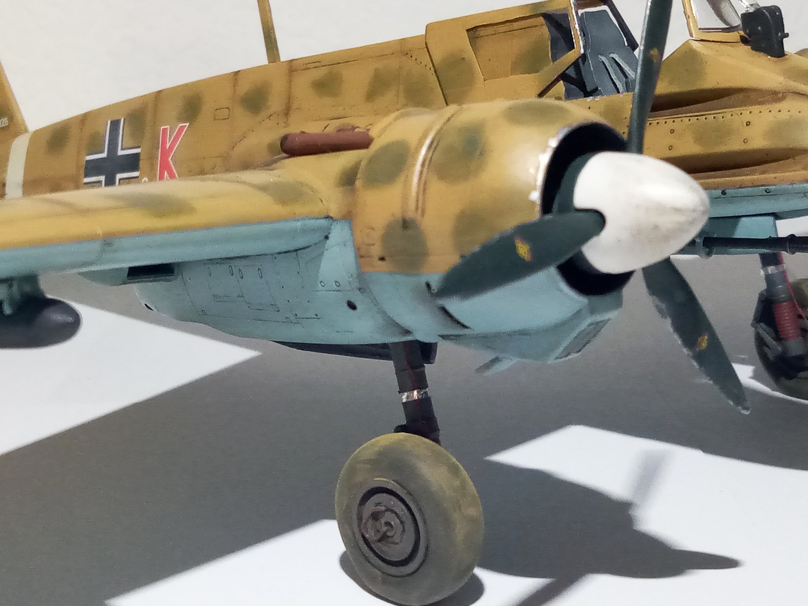

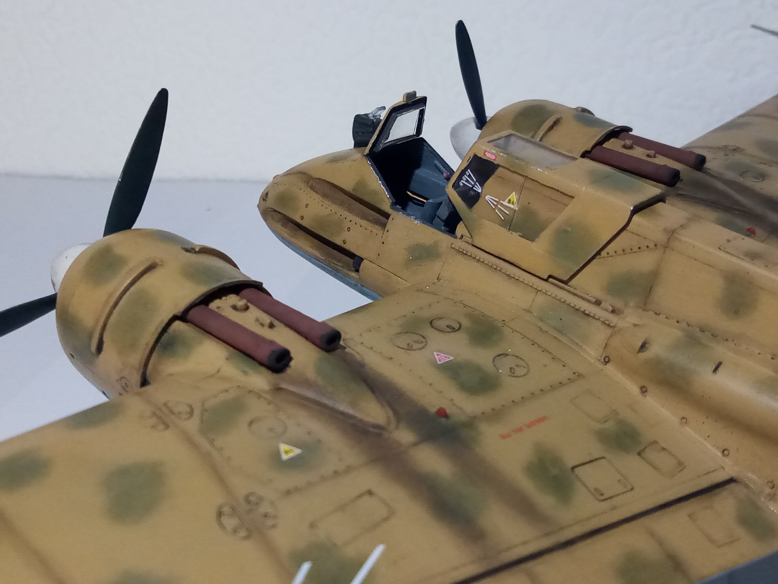

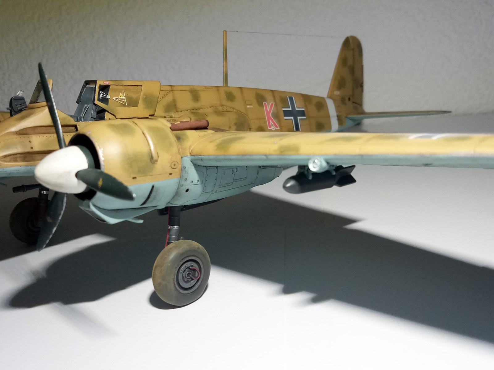

Bemalt wurde mit den Revell Aqua Colors.
Ocker 88 (obere Seite) und Hellblau 49 (untere Seite) sind hier die Hauptfarben.
Die Tarnflecken (grün) wurden mit dem Weathering Master Set von Tamiya auf das Modell gebracht.
Verwitterungen, Schmutz und Gebrauchsspuren am Modell, wurden mit dem
Weatheringset von Revell realisiert.

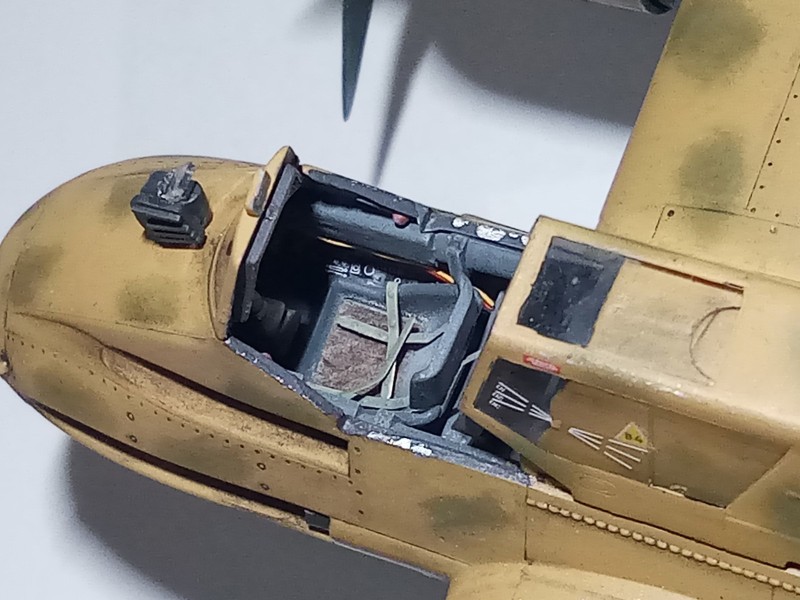

Im Cockpit und an dem Fahrwerk kamen noch kleine Drahtstücke zum Einsatz
um Kabel und Leitungen darzustellen.
Die Seilantenne wurde mit ``Uschis Gummifaden`` an das Modell gebracht.
Euch etwas Freude und Inspiration an den Bildern:

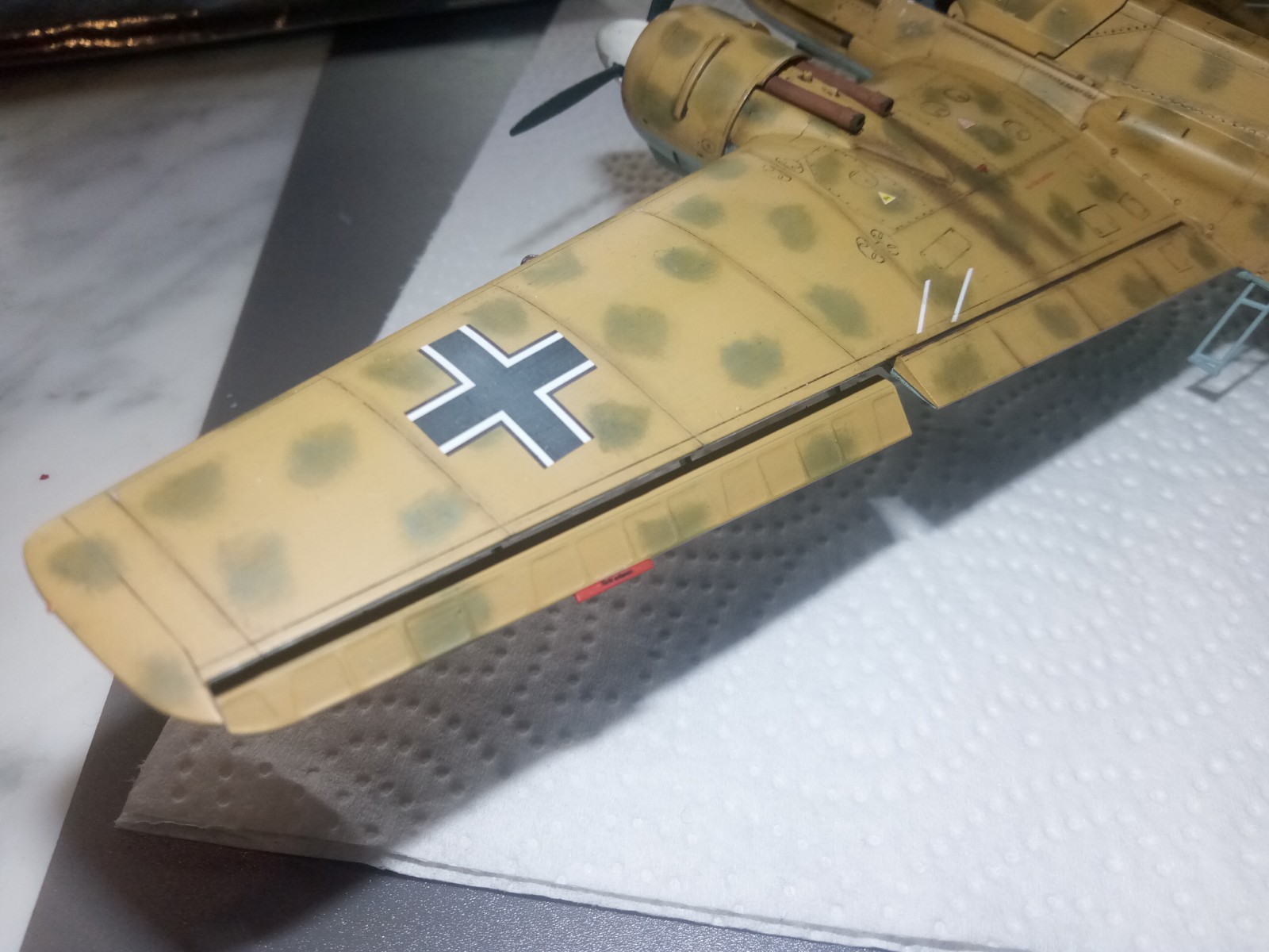

Hallo Jan,
sehr schön gebaut! Leider hängen aber beide Querruder nach unten. Die wirken aber umgekehrt.
Linkskurve - rechtes Querruder nach unten - Auftriebserhöhung
linkes Querruder nach oben - Auftriebsreduzierung
Rechtskurve umgekehrt.
Unter dem Link findest Du ein Bild bei dem das zu erkennen ist. Das linke Querruder ist zwar ganz am Bildrand und nur ein kleiner Ausschlag aber dennoch zu erkennen.
https://www.weltkrieg2.de/wp-content/up ... tfront.jpg

Hallo euch und vielen Dank für euer Interesse und Feedback.
Freut mich sehr, das die Henschel euch gefällt
@Rolf, danke für deinen Hinweis bezüglich der Querruder
Da hatte ich mir keine Gedanken zu gemacht.
Konnte ich jedoch recht unproblematisch beheben.
So das es nun stimmig ist.

Ja, jetzt ist sie perfekt.
Ich wundere mich immer nur über deine super "Pinsel Fähigkeiten". Da habe ich noch einen langen Weg vor mir, greife aber für diese Qualität lieber zur Airbrush

Hi Rolf,
vielen Dank
Zum Pinseln nehme ich nur die Revell Aquas.
Hier ist eigentlich nur das Geheimnis,
das richtige Verdünnungsverhältnis zu finden.
