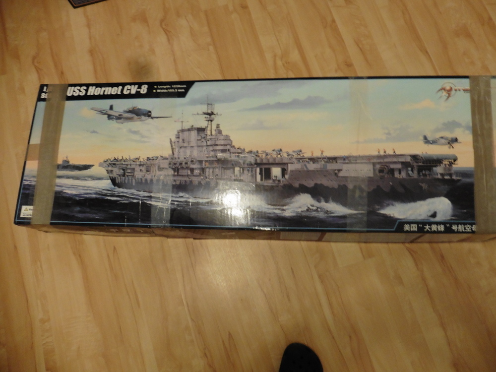

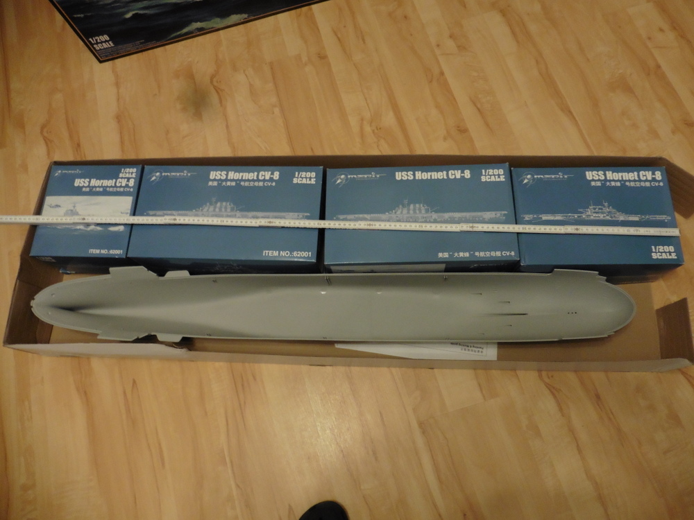

Hallo ,
Ich habe durch Glück besagten Flugzeugträger günstig bekommen .
Nach der Yorktown in 1/350 wollte ich unbedingt einen Träger in 1/200 bauen .
Eigendlich hatte ich mit der Bismarck in 1/200 begonnen . Leider fehlte dort ein Spritzling den ich Nachgeordert habe. Leider hat Trumpeter nach 6 Monaten noch immer nicht geliefert . Somit startet halt die Hornet .
Die Hornet ist durch diverse Filme recht bekannt geworden ( Pearl Harbor / Schlacht um Midway / Midway etc. )
Besonders war hier auch das es der erste Flugzeugträger war , auf dem 2 Motorige Bomber ( B25 ) gestartet wurden.Die Operation Doolittle Raid.
Hierdurch wurde dann das japanische Festland das erste mal bombardiert.
Die Hornet wurde am 20 Oktober 1941 in Dienst gestellt und ist am am 27. Oktober 1942 vor den Santa-Cruz Inseln gesunken
Alles über die Hornet findet Ihr natürlich bei Wikipedia.
Auch möchte ich allen Interessenten eine Seite ans Herz legen wo es für alle Amerikanischen Flugzeugträger fantastische Orginalaufnahmen gibt . Und nicht nur für die Träger ... nein hier gibt es zu 1000senden von Schiffen aller Länder Bilder zu sehen . https://www.maritimequest.com/index.htm
Wirklich eine tolle Seite !!!!!
Zurück zum Hornetprojekt :
Es gibt im Netz einige Bauberichte , wie auch einen hier im Forum .Die meisten sind aber eigendlich von Michael Franz.
Wobei ich mich hier viel an diesen Baubericht halten werde . https://www.world-in-scale.de/gallery/s ... rnational/

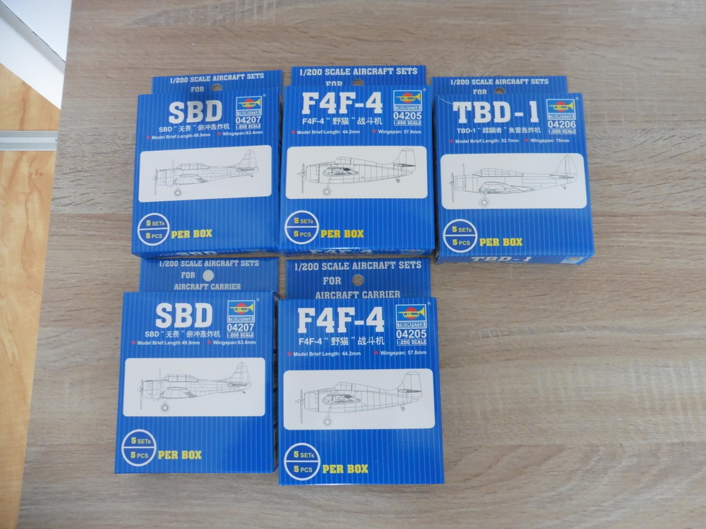

Ich möchte aber nicht den DoolittleRaid darstellen sondern die Zeit danach . Somit fallen die B25 Bomber bei mir weg . Ich habe mir als Ersatz natürlich weitere Flugzeuge geordert , damit auch richtig was los ist .

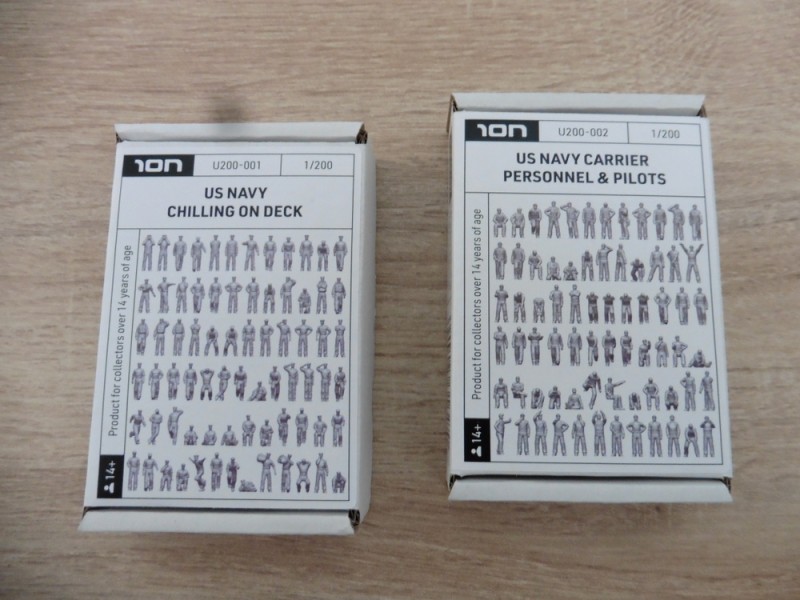

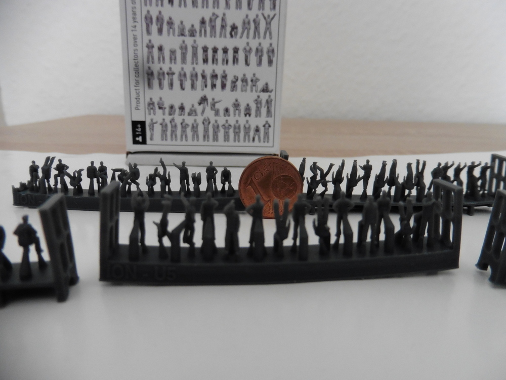

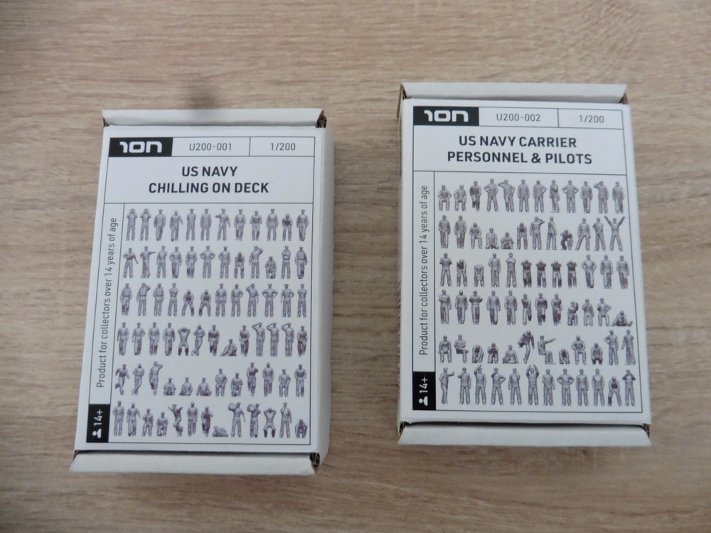

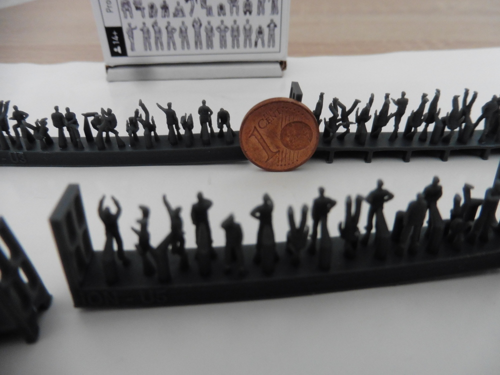

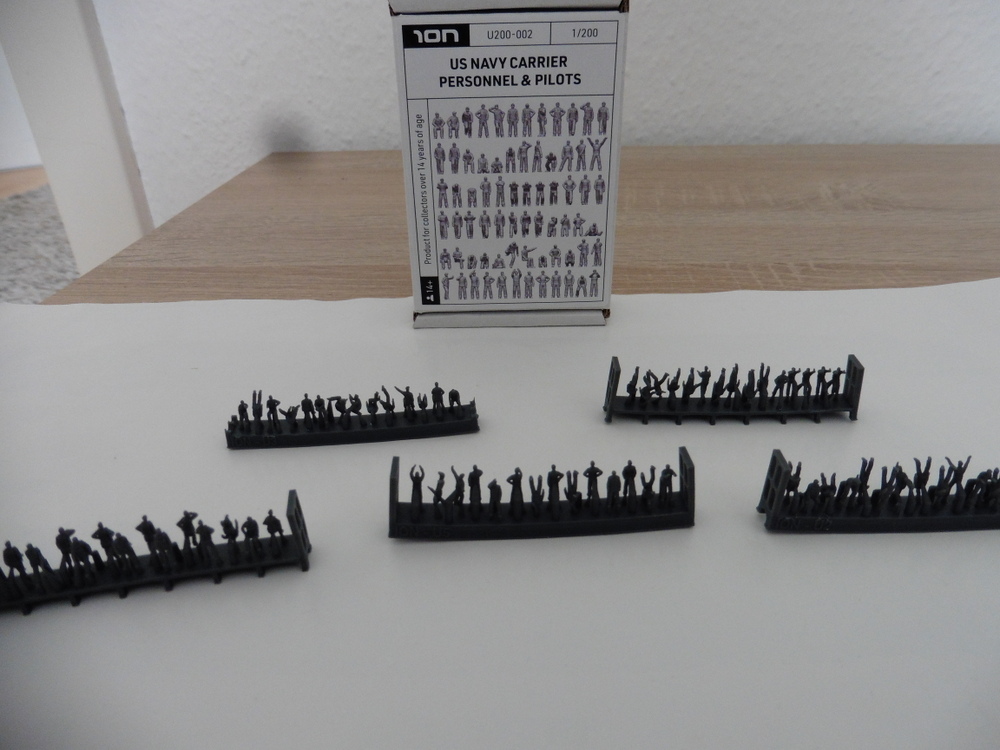

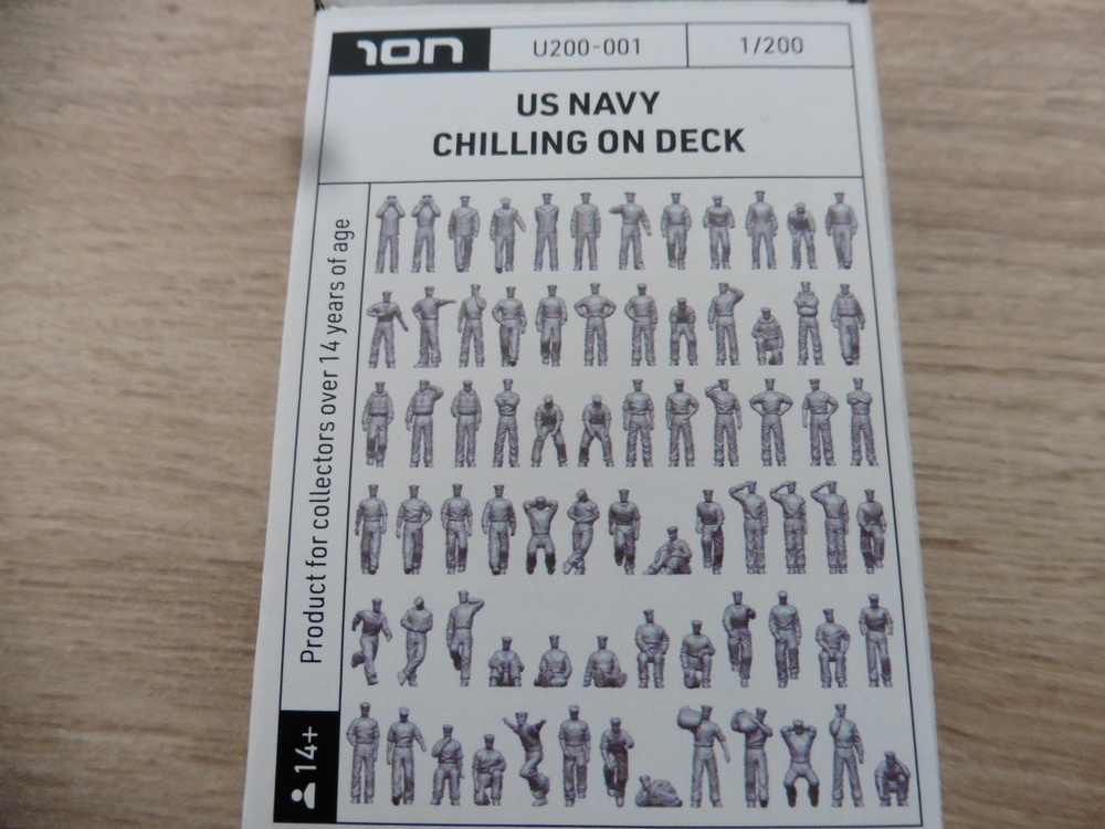

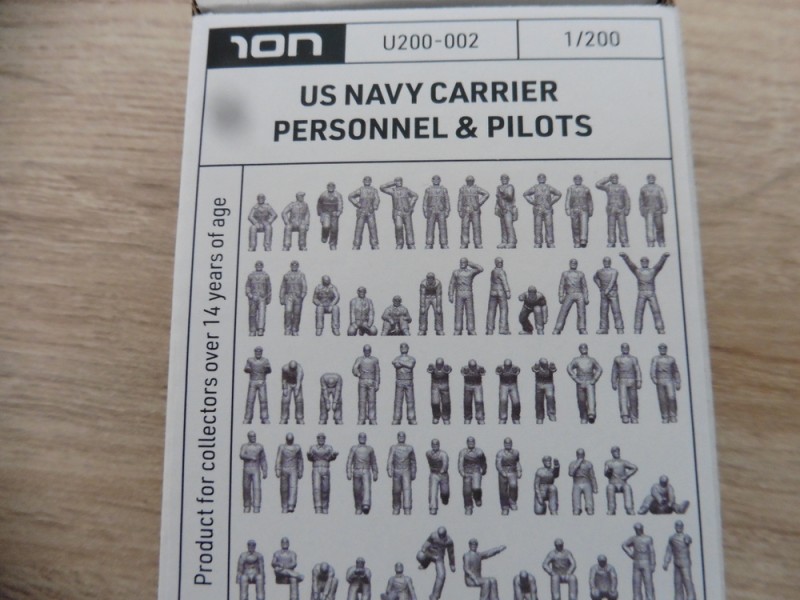

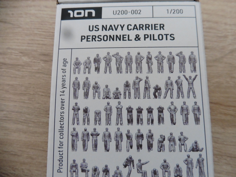

Und in der Größe habe ich mir gedacht , macht es auch Sinn , eine Besatzung zu haben .
Um dem ganzen dann noch eins drauf zu geben konnte ich von MK1 Design das Zurüstset MD20007 inkl. Holzdeck bekommen. Was nicht einach war , da mittlerweile schon selten zu bekommen .
Bilder hierzu werde ich aber erst noch machen .
Das Schiff soll offen dargestellt werden . Also die Rolltore des Hangardecks werden offen dargestellt werden und somit muss dort auch was stehen und auch Besatzung vorhanden sein .
Somit wird der Bau mit den Flugzeugen und der Besatzung beginnen müssen um zu sehen , wie wo was hin muss , damit es gut aussieht .

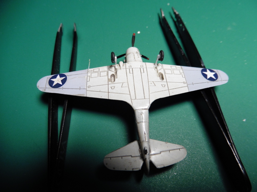

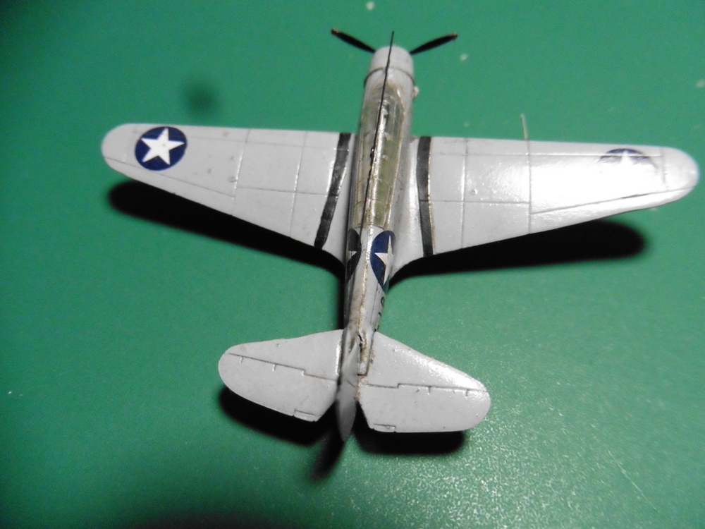

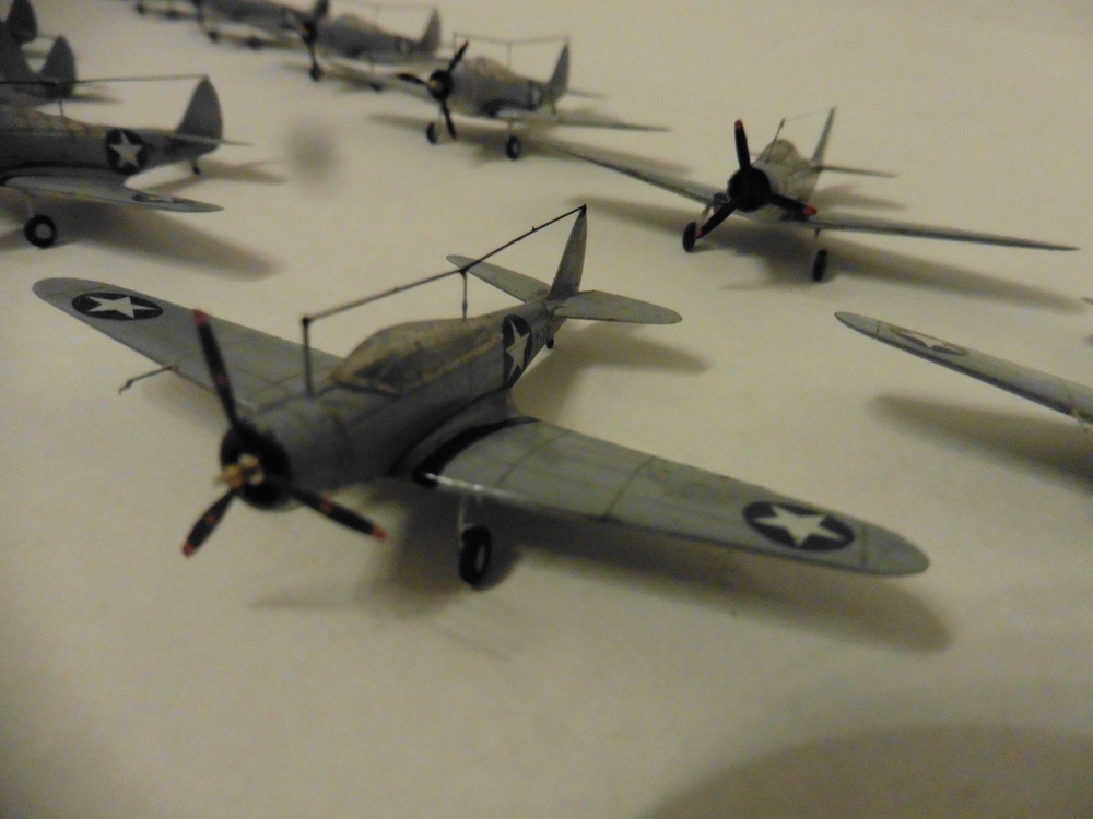

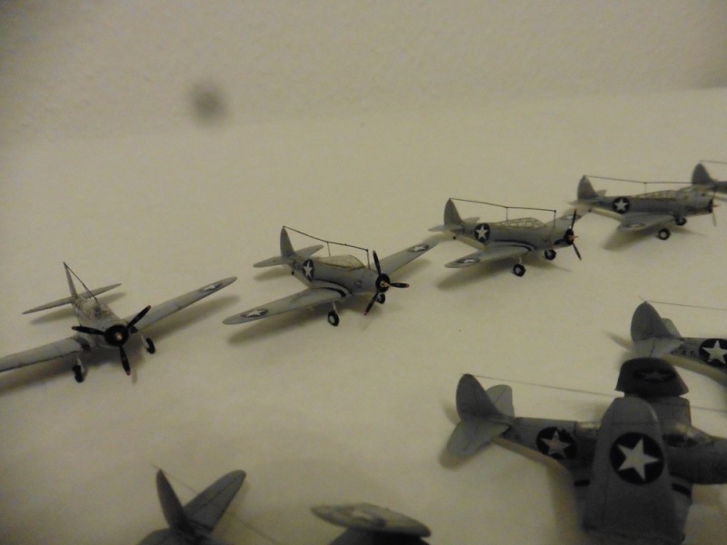

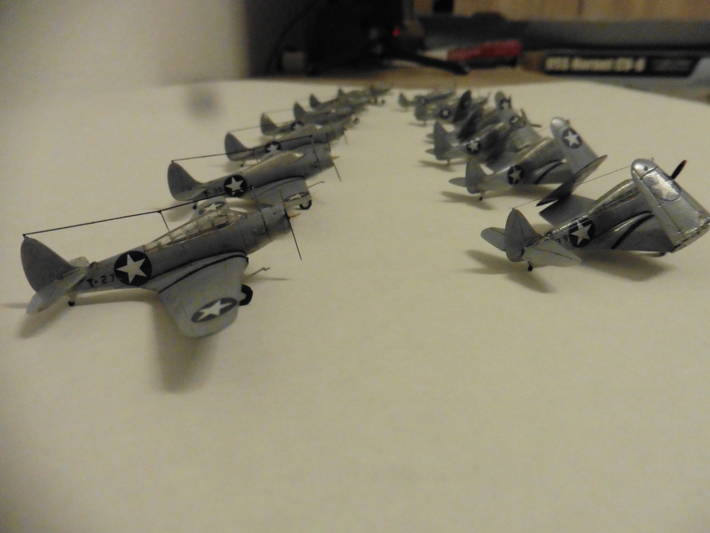

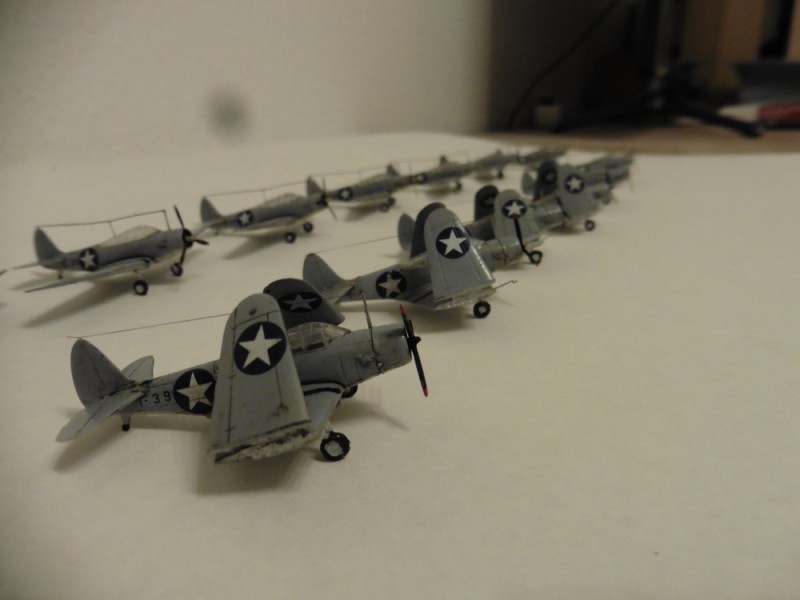

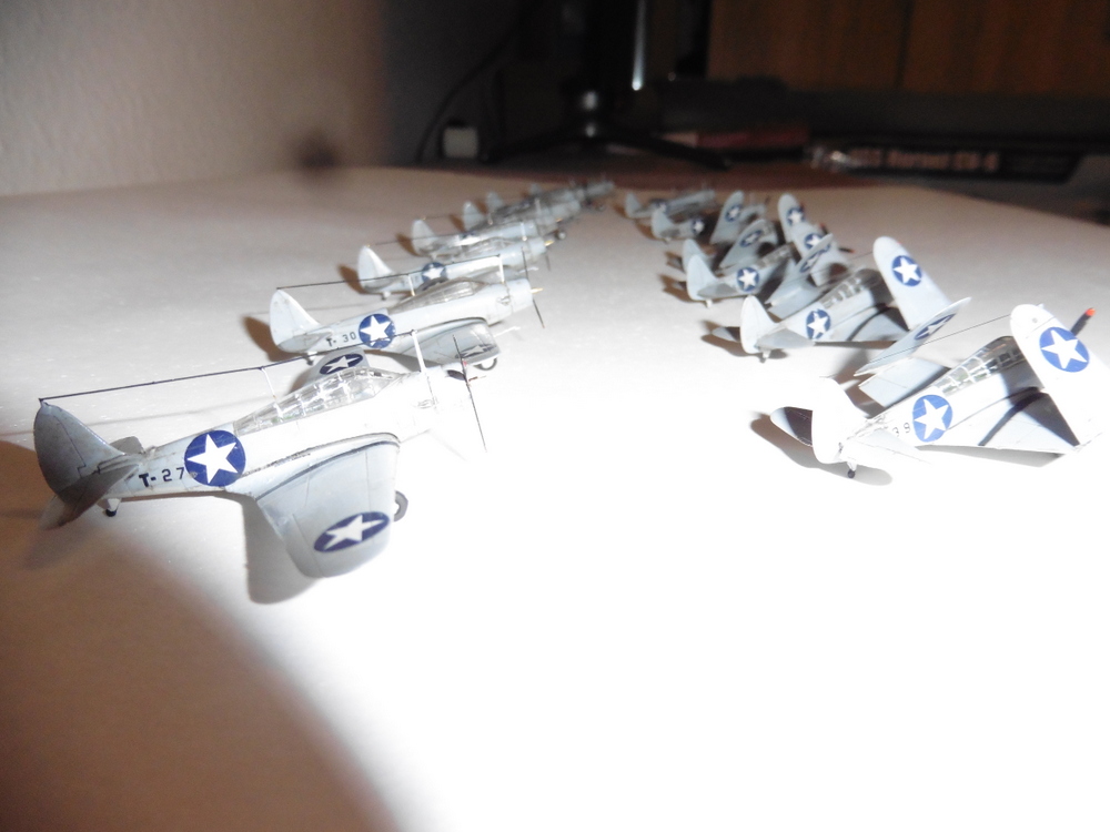

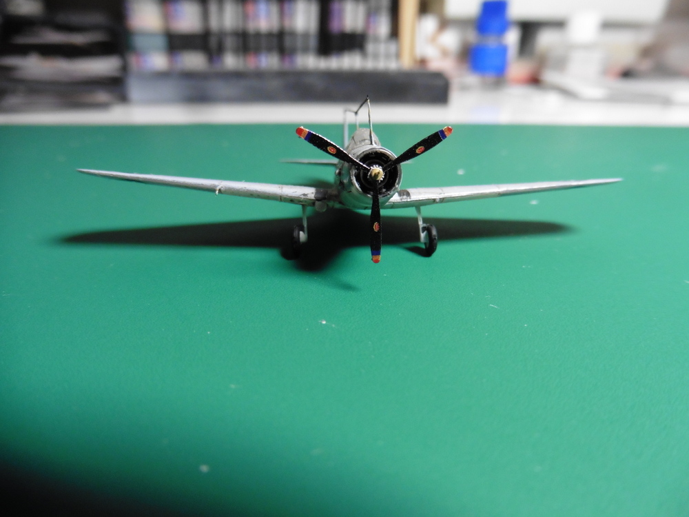

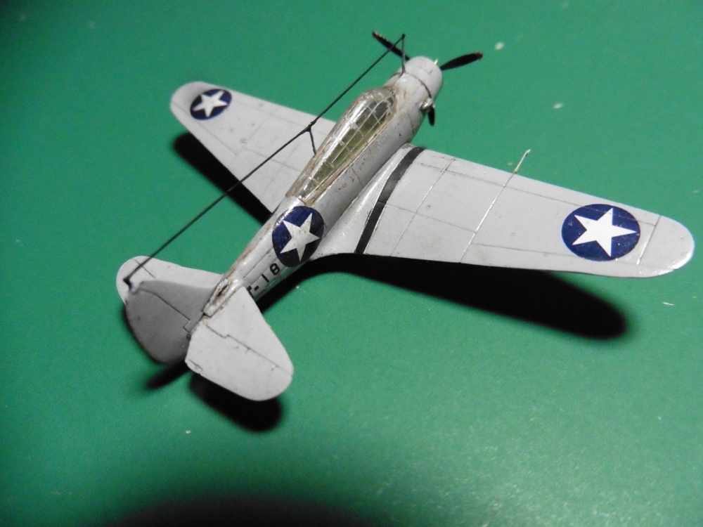

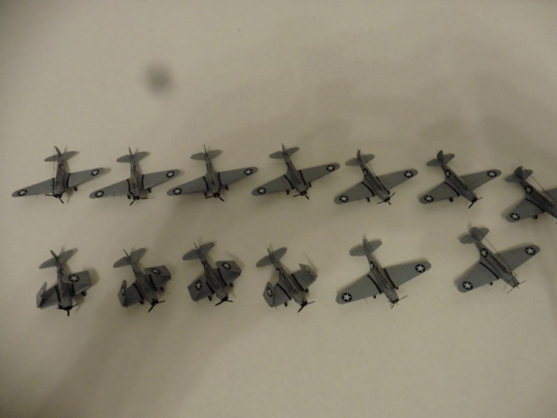

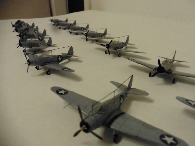

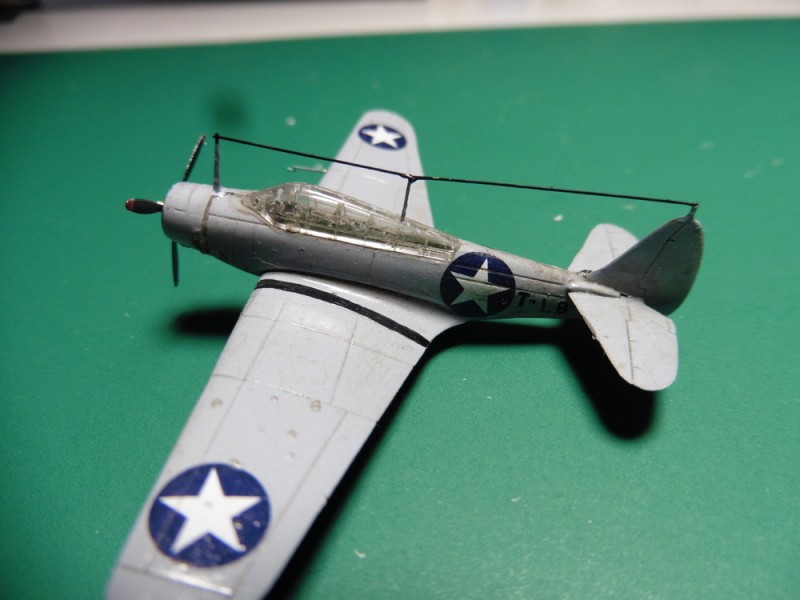

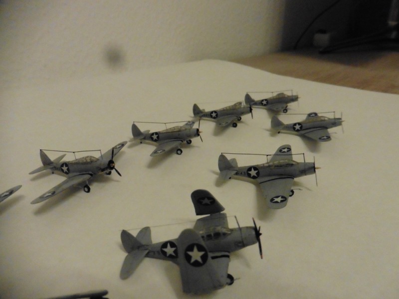

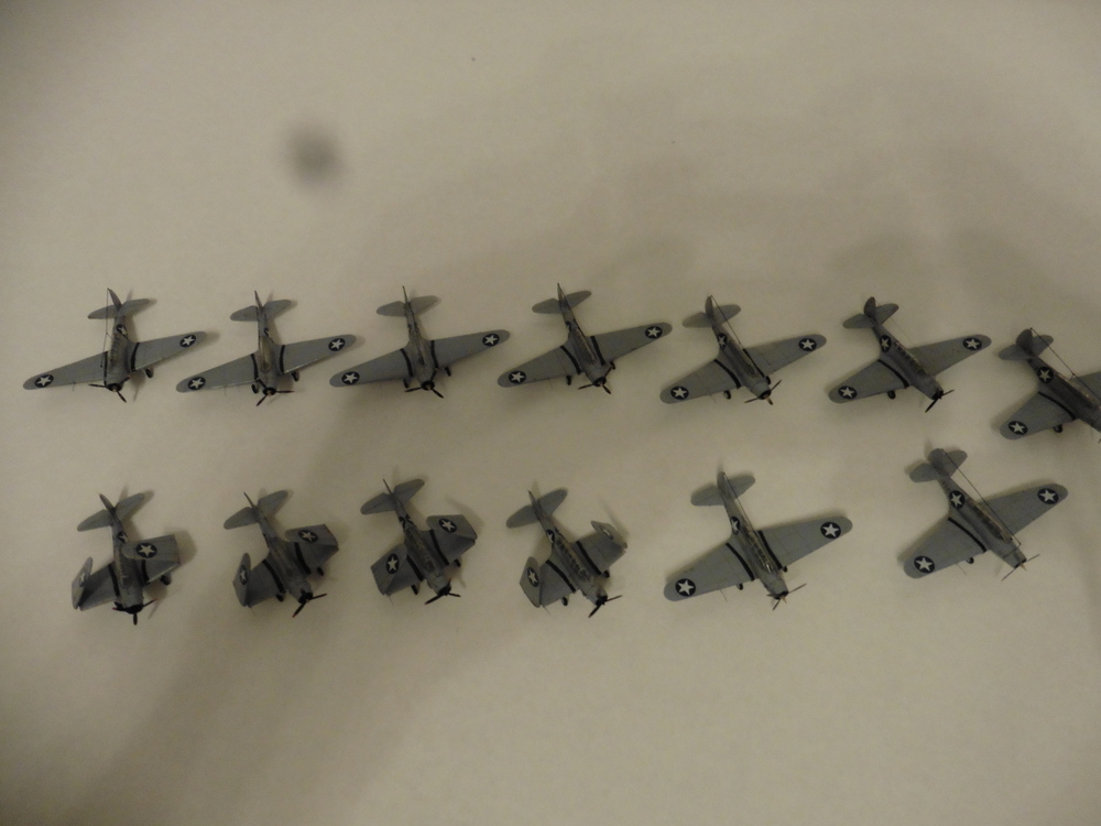

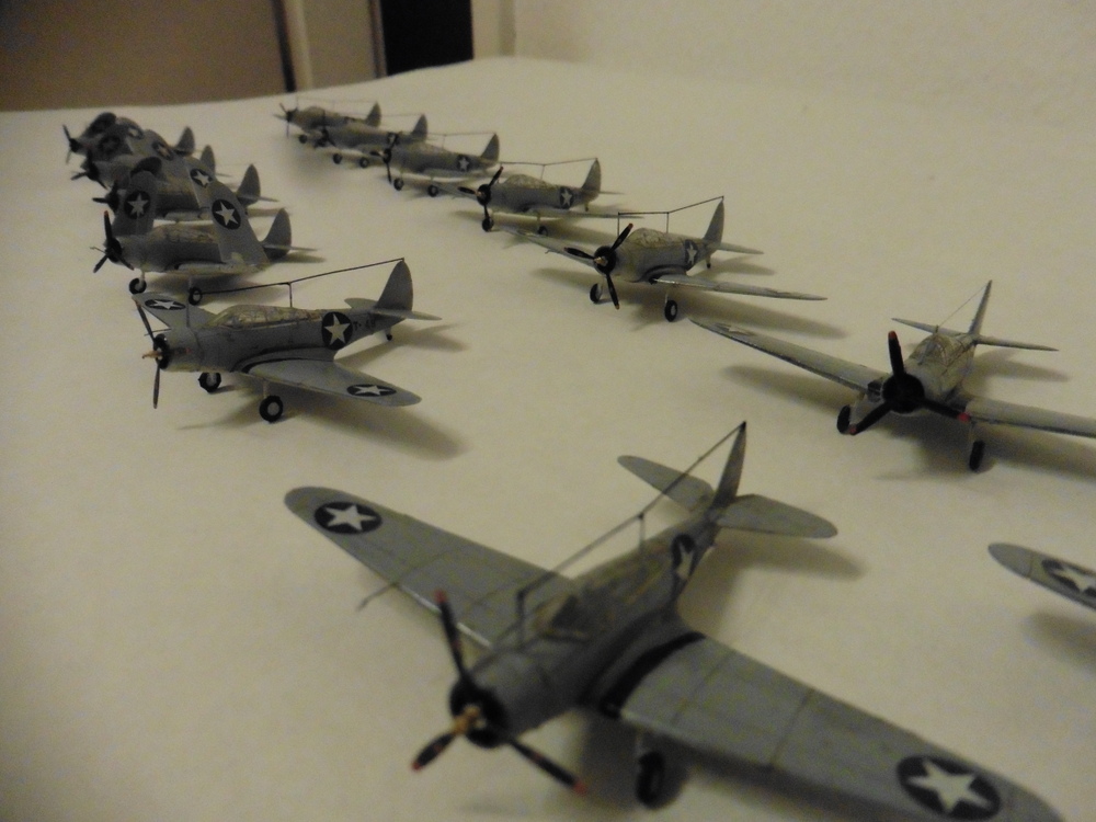

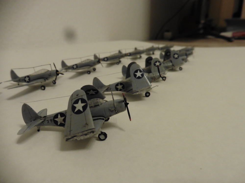

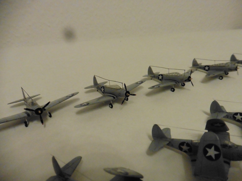

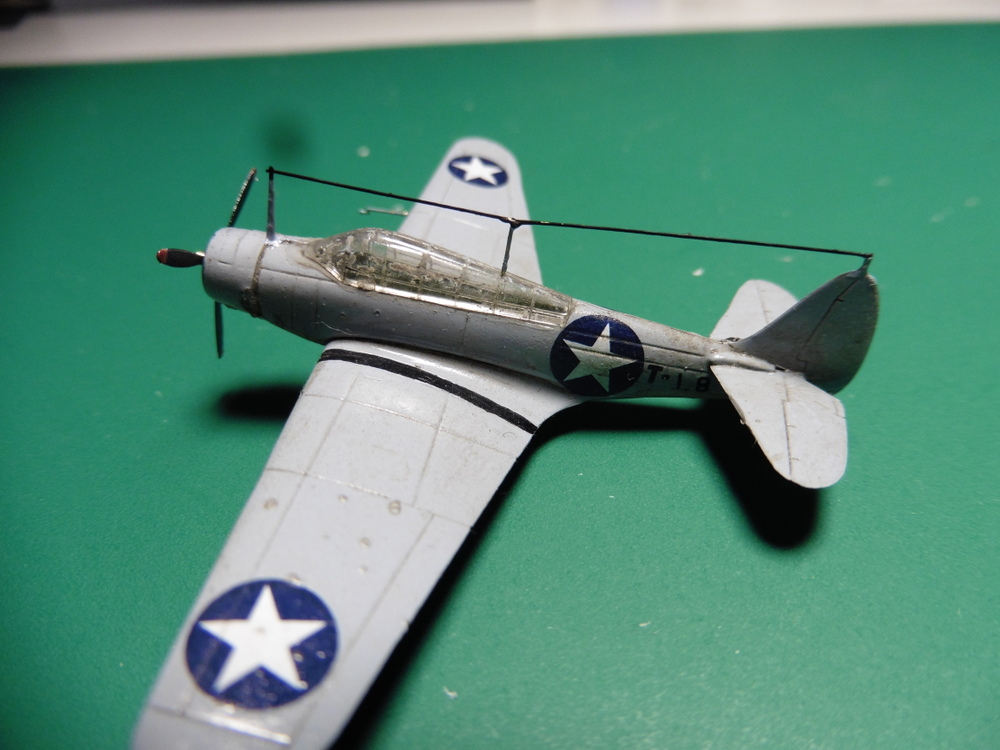

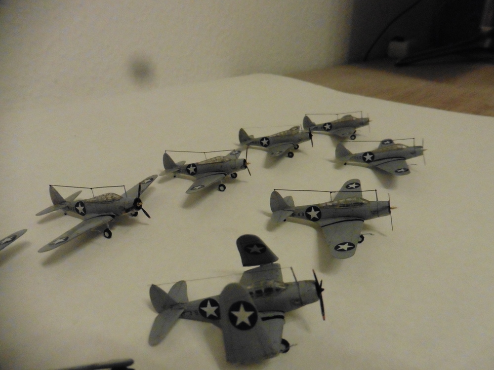

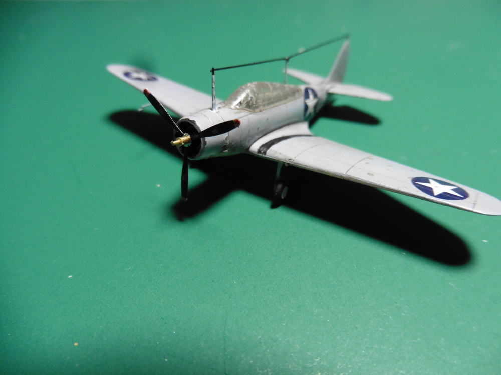

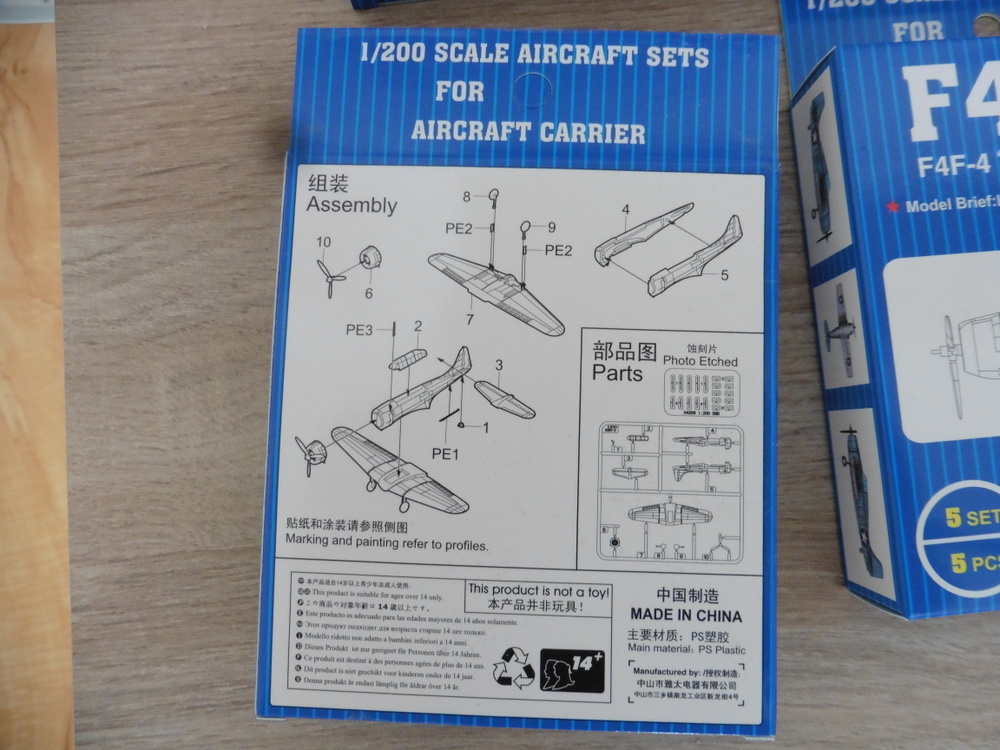

So liebe Mitleser ,

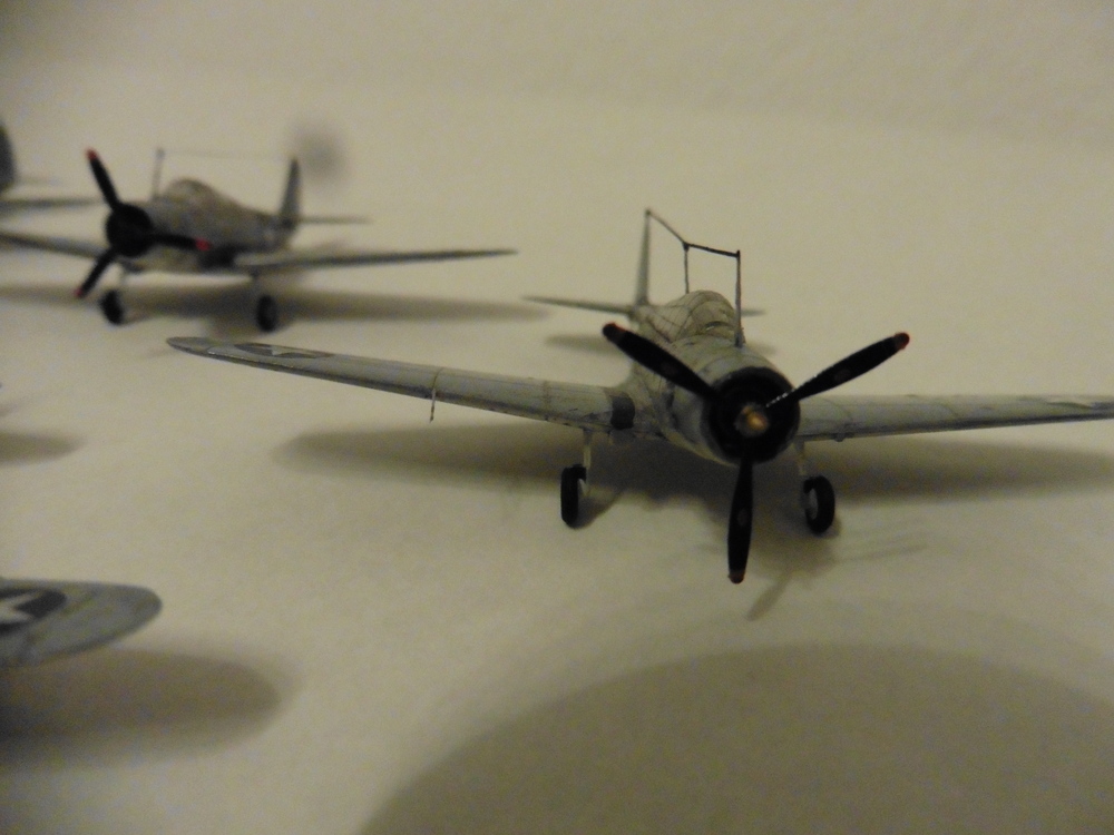

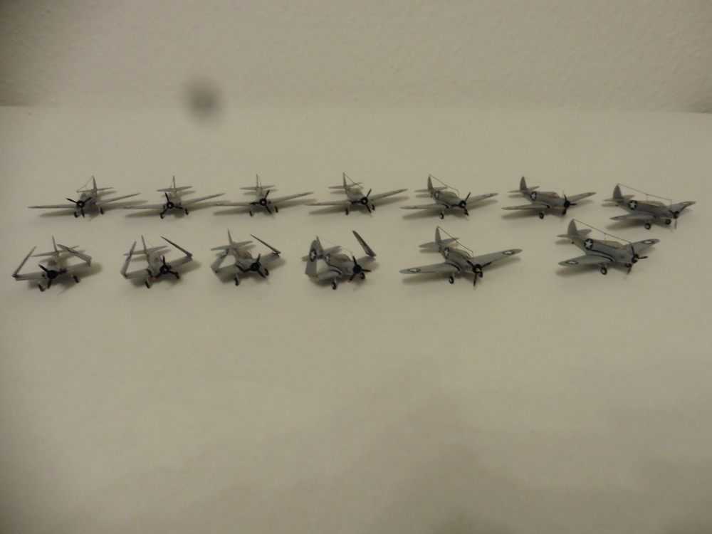

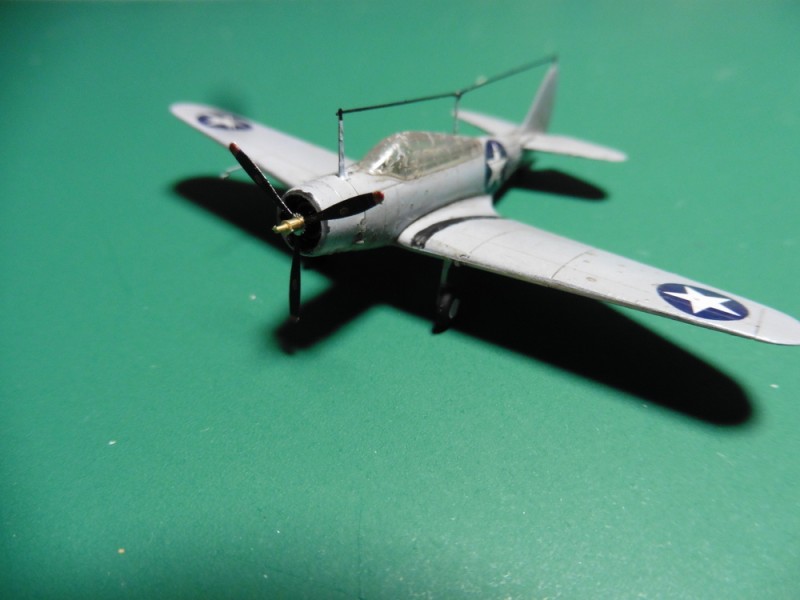

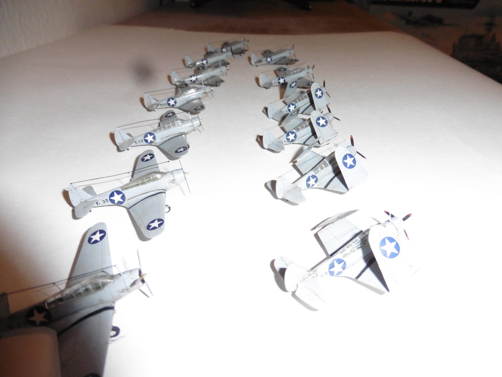

es ist soweit . Die kleinen fiesen Flieger sind geschafft .
Beim Träger lagen 8 TBD bei und ich hab hier nochmals 5 nachgekauft . Soll ja auch ein wenig was los sein auf dem Träger.
Die Flugzeuge sind aus klarem Plastik und sind sehr leicht zu bauen .
Problematisch sind hier die Fahrwerke , die zum abbrechen der Reifen neigen .
Als Farben habe ich AMMO und ModelAir benutzt .
Die helle Unterseite mit ModelAit USAF Light Gray
Die Oberseite mit AMMO Dark Compass GhostGray MIG-0208, was ich als Blaugrau beschreiben würde.
Leider wollte die Farbe aber nicht so wirklich an den Klarsichtteilen haften . Somit muste erst einmal dünn Grundiert werden .
Nach der bemalung wurde mit Matt Klarlack gebrusht und dann die Decals angebracht . Diese dann nochmals mit Matt Klarlack überstrichen .
Zum Abschluss kam dann noch ein Wash von AMMO drüber PLW Deep Gray A.MIG -1602 um die Details hervor zu heben .
Als letztes kamen noch Ätzteile zum Einsatz , die von MK1 Design MK-20007 sind . Hier die Antennen Propeller etc.

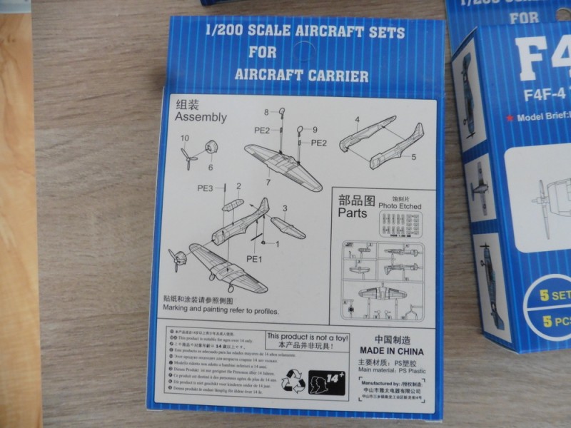

Als nächstes werden 15 F4F gebaut werden .
Hier werd ich das Ganze dann auch besser dokumentieren
Moin Ralf,
ganz starke Leistung :thumbup:
Und eine sehr fummelige dazu :)
Brummi
Beiträge: 464
Hallo!
Sieht eher aus, als wäre das eine Strafarbeit. Aber scheinbar machst du das ja gerne...
Und dazu auch noch ganz ordentlich! :thumbup:
Sehr schön. Ich bleibe mal dabei. Sieht spannend aus.
LG
Christian
Sieht sehr imposant aus deine Fliegerstaffel :thumbup:
