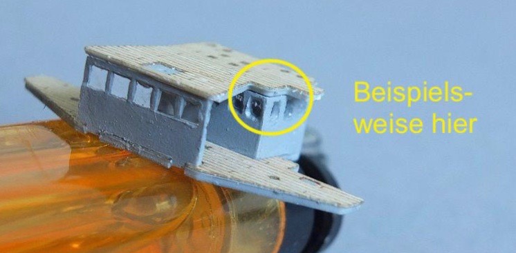

Hier nun die fertige Brücke. Einige Teile wie die Scheinwerfer werden zum Schluss noch bemalt.

Die unversäuberte Front der Brücke (Feuerzeugbild) ist unschön. Gerade an dieser prominenten Stelle fällt das gleich ins Auge.
Danke dir Jan.
Ja die Front sieht auf den Fotos wirklich ziemlich übel aus. Ich werde mir morgen mal sehr feines Schleifpapier besorgen und dünn nachlackieren.

Ich habe die Brücke noch etwas bearbeitet, aber eine Augenweide im Makro wird sie wohl nicht werden. Mit bloßem Auge sieht es trotzdem ganz gut aus ;)
