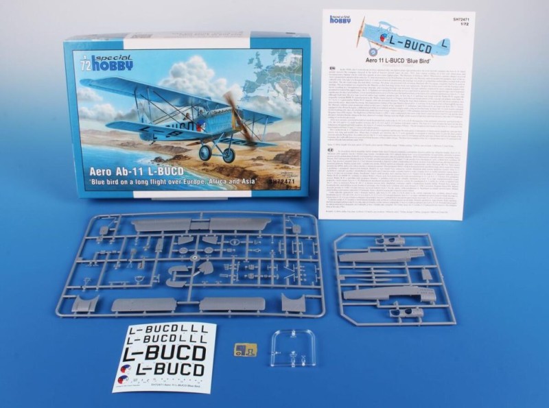

Hallo und willkommen zu einem kleinem neben Projekt.
Ich will versuchen Mal wieder ein kleines "Wochenendprojekt" zu starten. Dafür habe ich mir ein eher unbekanntes aber für die Tschechen eher wichtigen Flugzeugtypen raus gesucht: die Aero A-11. Der Hersteller brachte den Flieger voriges Jahr in die Regale und legte damit den ersten Großserienbausatz des Flugzeugs auf. Nur zwei Spritzlinge, ein klarer und ein wirklich kleine PE-Platine. Das verspricht nicht all zu lange zu werden.
Als Vorbild hat man sich ein Rekordflugzeug herausgesucht. Der Flieger hat es innerhalb in 91 Stunden geschafft 23 Europäische Länder anzufliegen. Das in dem offenen Cockpit, das ist auf alle Fälle eine Leistung. Die Rekordmaschine steht heute im Luftfahrtsmuseum Prag
Ich hoffe ihr seit bei dem Interessanten Projekt dabei. Letztlich ist es doch ein eher berühmtes Flugzeug ;)

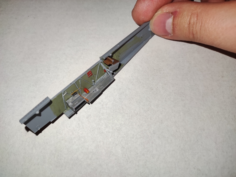

Für den kleinen Doppeldecker und dafür dass nur zwei Spritzlinge im Karton stecken, haben wir wirklich ein prallen Innenraum. Der Bau geht über vier Seiten und macht etwa 60% der Anleitung aus.
Der Innenraum besteht aber auch aus vielen wirklich winzigen Teilen. Die Arbeitsplätze der beiden Besatzungsmitglieder kommen gut rüber.
Leider haben die kleinen Teile viele und starke Trennnähte diese erfordern ein Versäubern jedes Bauteils, was natürlich ziemlich aufhält. Aber es soll ja ein vernünftiges Ergebnis werden
Die Gurte aus der kleinen PE-Platine fehlen hier noch, das kommt aber morgen, sowie ein wenig Aufarbeitung der Ledersitze

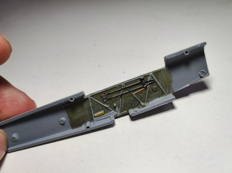

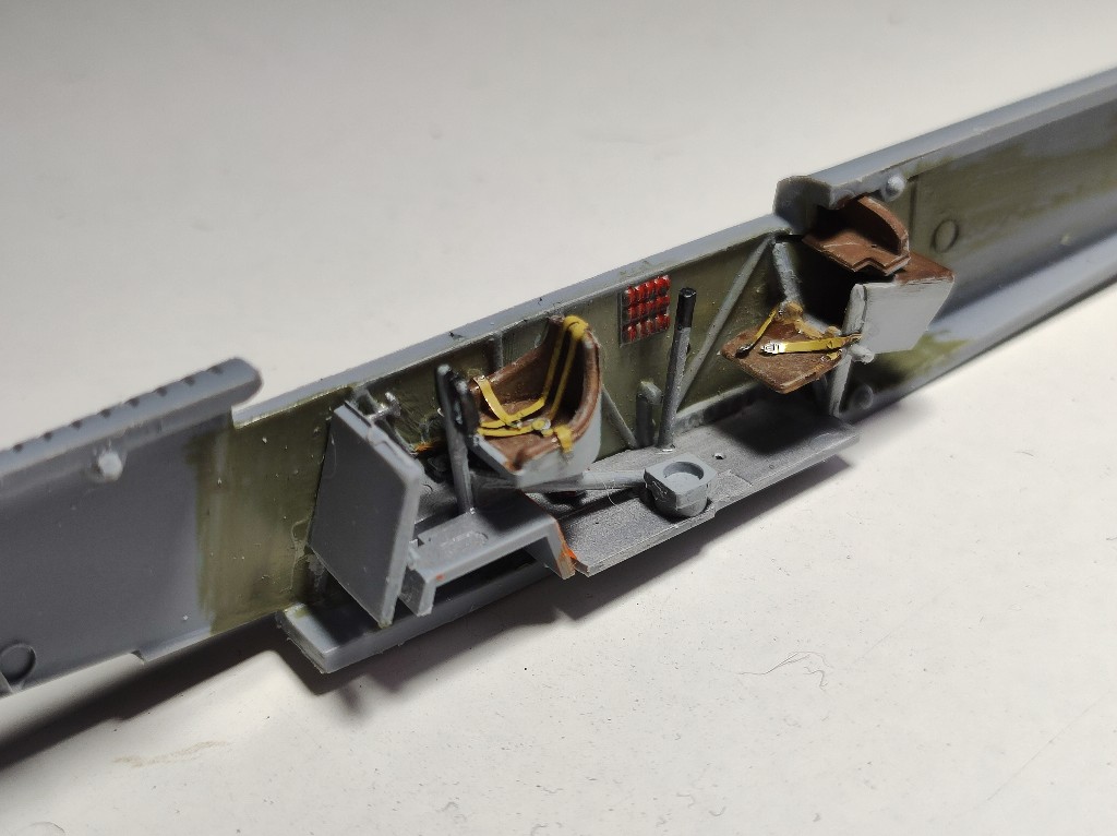

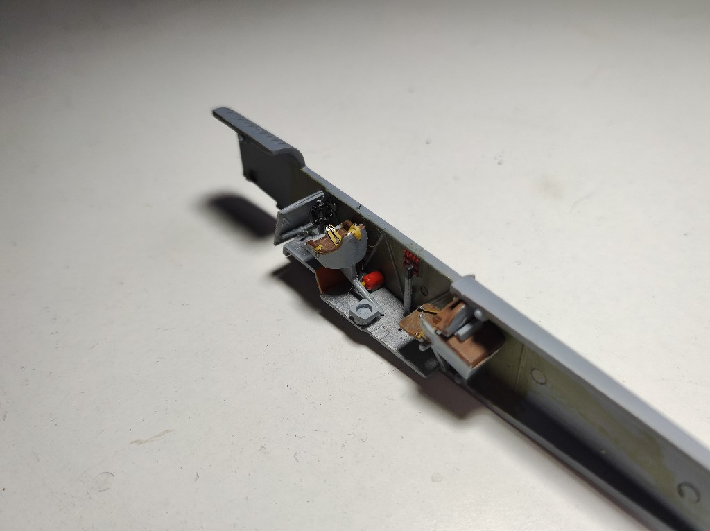

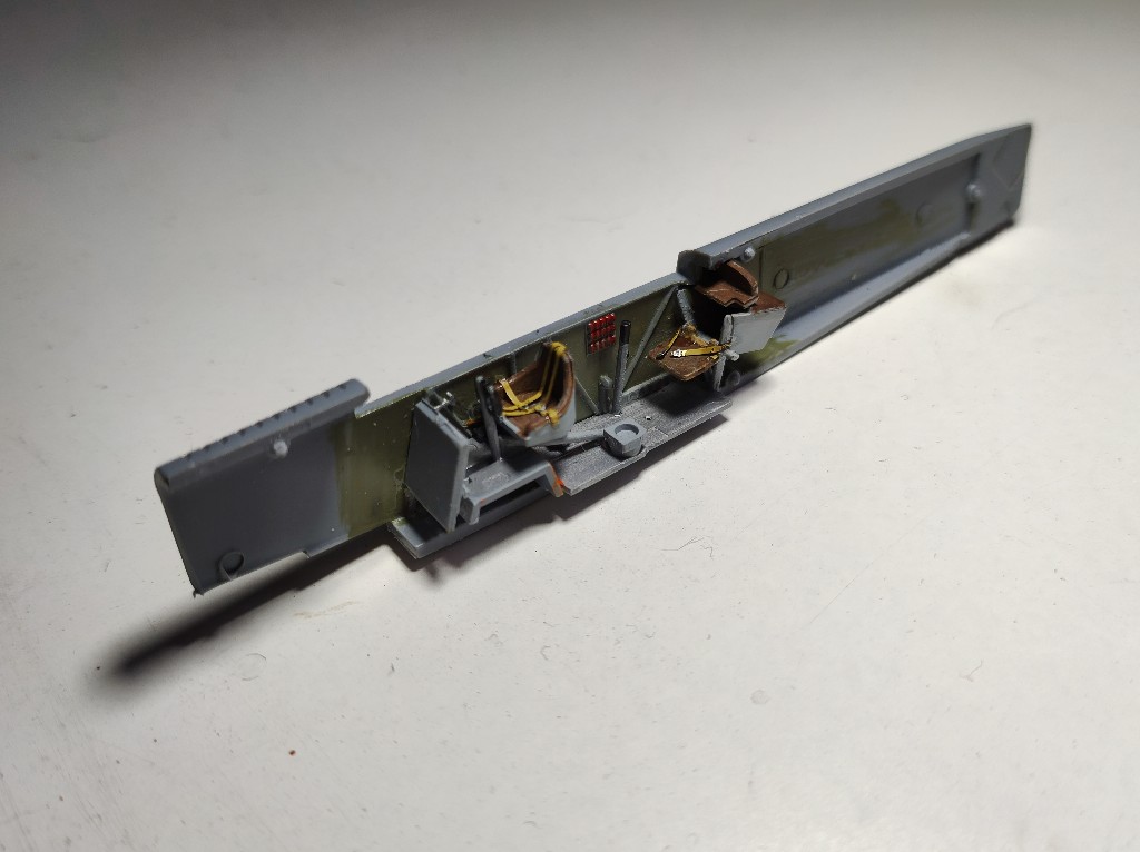

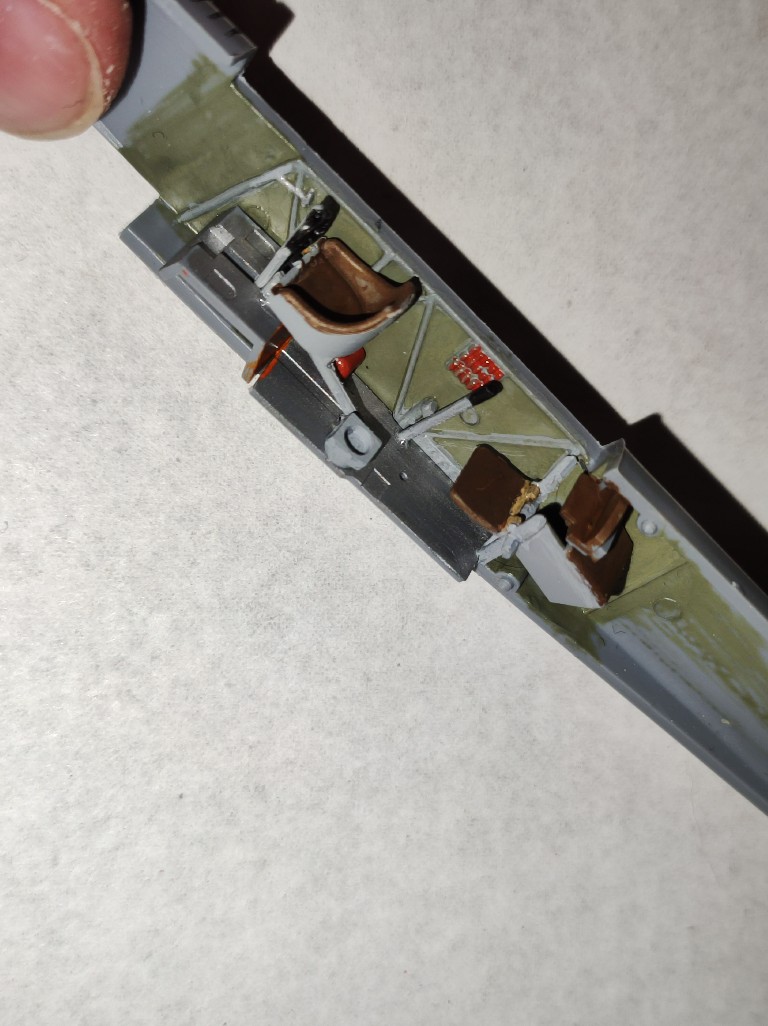

Weiter ging es mit dem Innenraum. Auf einer kleinen PE-Platine liegen Gurte bei, die ich nun auch angebracht habe, man darf hier die Größe nicht unterschätzen, jeder der schon Mal ein Doppeldecker aus dem ersten Weltkrieg gebaut hat, kennt die Größe des Flugzeugs

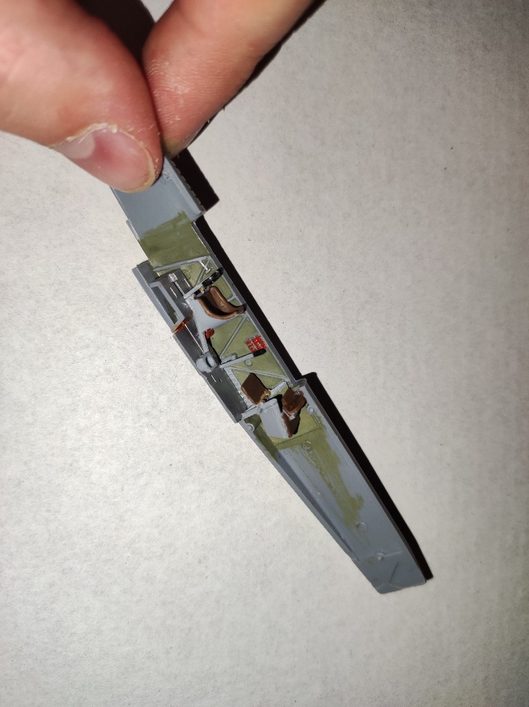

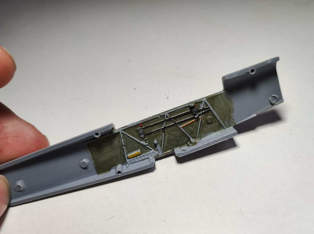

Auch die vordere Trennwand zum Motor ist entstanden, die Pedale sind Recht einfach gehalten gewesen. Lediglich eine Stange dient zur Seitenruder Trimmung
Man sieht also trotz des kleinen Flugzeugs ist hier im Innenraum mächtig was los. Zwar existiert das Flugzeug noch, aber Bilder vom Innenraum findet man leider gar nicht. Ein weiterer Knackpunkt sind die stark ausgeprägten Trennnähte, was die Bearbeitung der kleinen Teile erschwert
Die andere Seite wurde erstmal nur bemalt. Aber auch hier kommen noch Geräte rein, dazu später mehr.

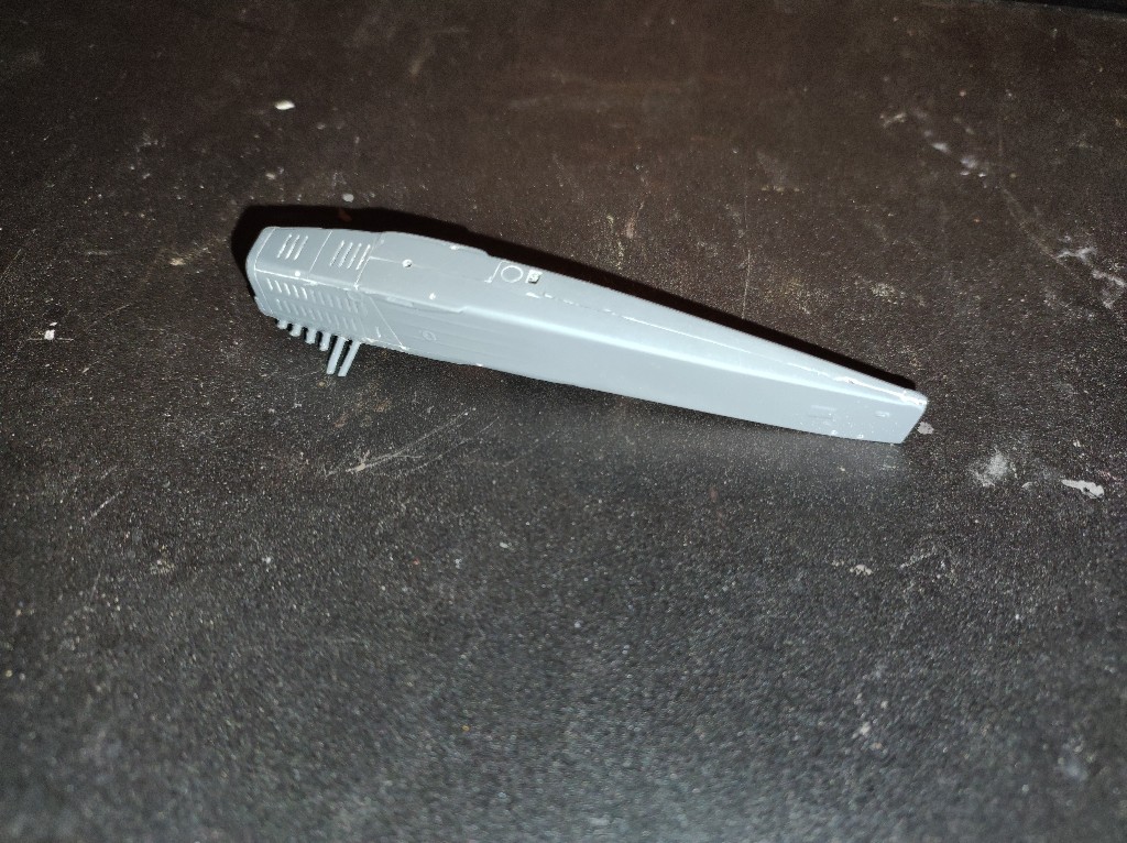

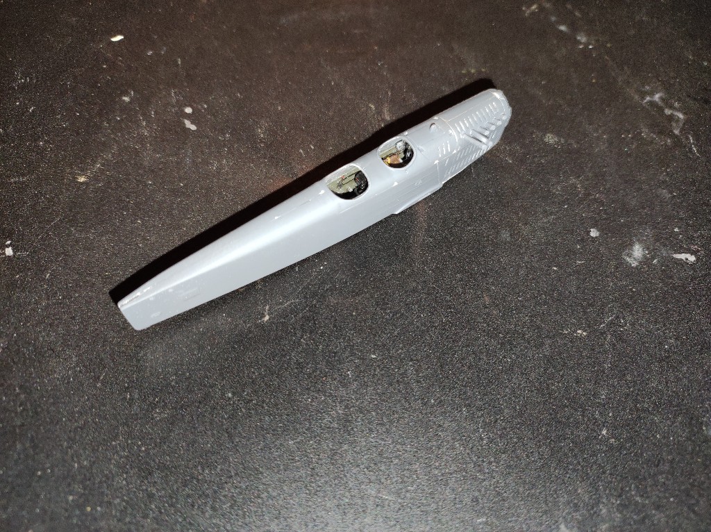

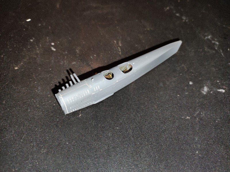

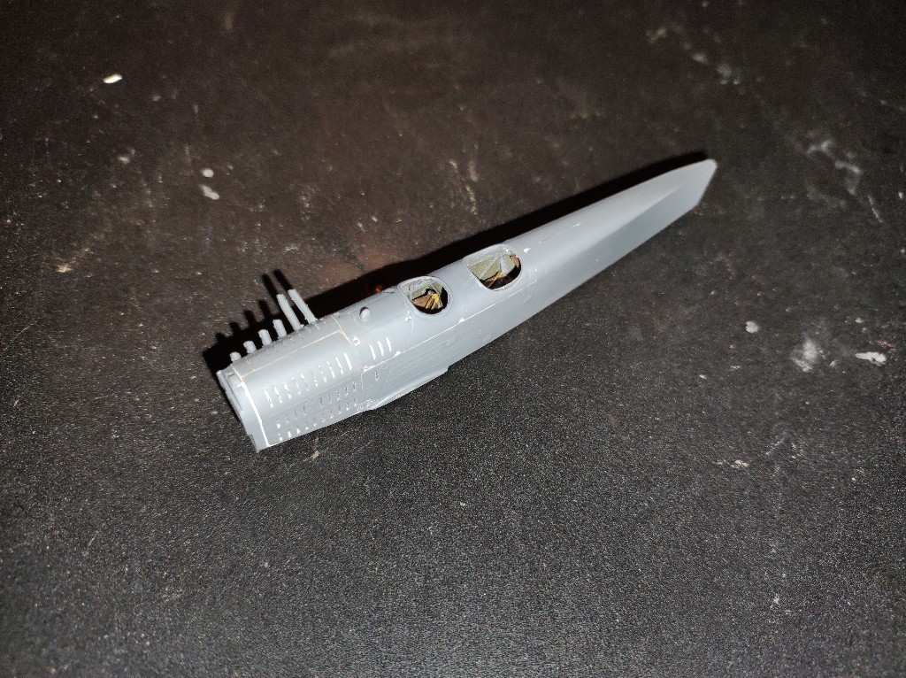

Da ich über Pfingsten in Polen am Ostwall war, habe ich natürlich nicht viel geschafft. Aber zumindest konnte ich vorher noch den Rumpf zusammensetzen
Neben den beiden Rumpfteilen, musste auch die Sektionen mit den beiden Löschern für die Piloten eingesetzt werden. Die Passung war okey, man sieht hier schon dass ich bereits ordentlich geschliffen habe. Die Spalte waren nicht so extrem groß. Leichter Versatz gab es am Rumpf
Auch die Auspuffrohe sind vorher bereits Ran gekommen. Ich musste aber die Löscher noch weiter aufbohren mit einem 1.5 Bohrer. Unten wurde noch eine Luke eingesetzt, ich vermute dabei handelt es sich um eine Art Sichtfenster für den Beobachter oder für die in Aufklärungsmissionen mitgeführte Kamera. Das Teil im inneren spricht jedenfalls dafür

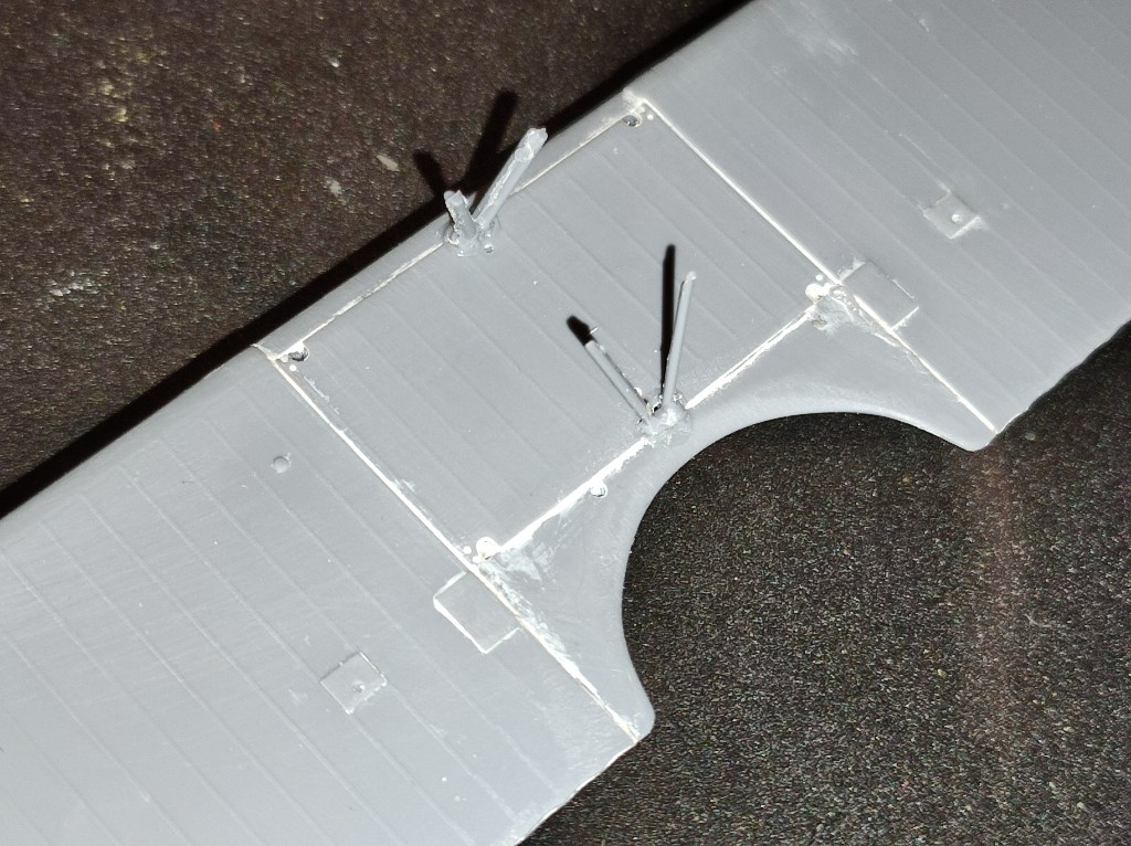

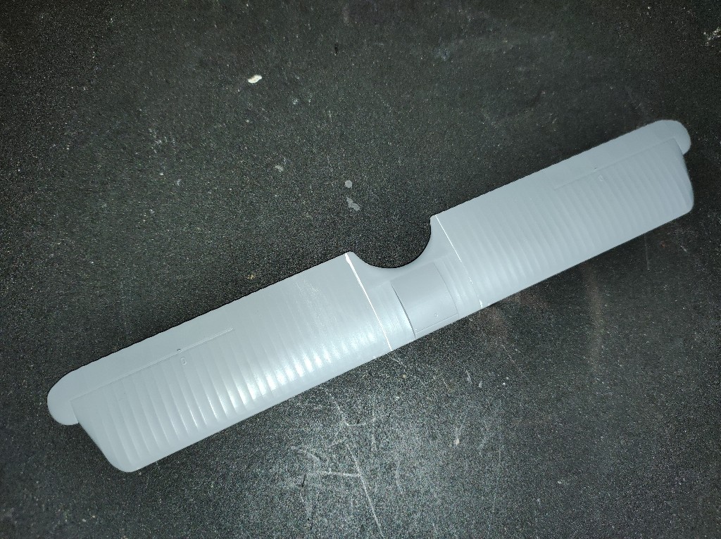

Am Oberflügel müsste die mittlere Sektion eingesetzt werden, in dem Fall befand sich der Tank dort drinnen
Hier mussten die Spalte auf alle Fälle ordentlich verschlossen werden. Auf der Unterseite sind bereits die Löscher für die Streben zu sehen, die später den Oberflügel mit dem Rumpf verbinden.

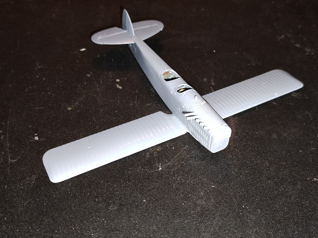

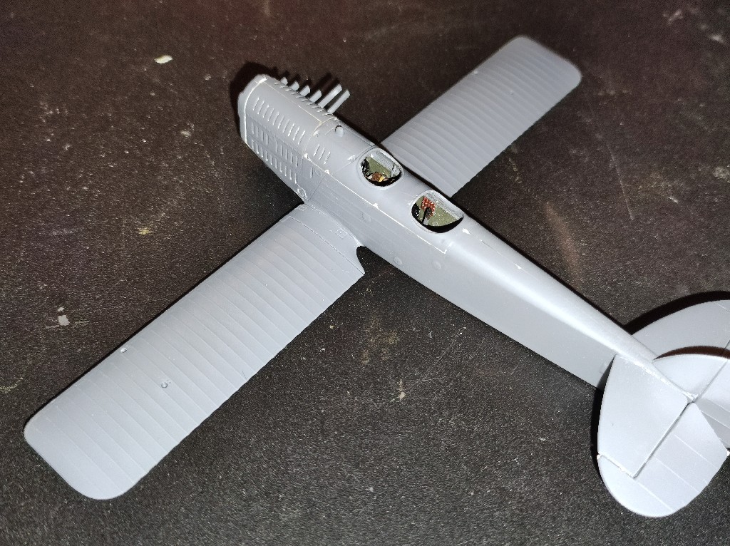

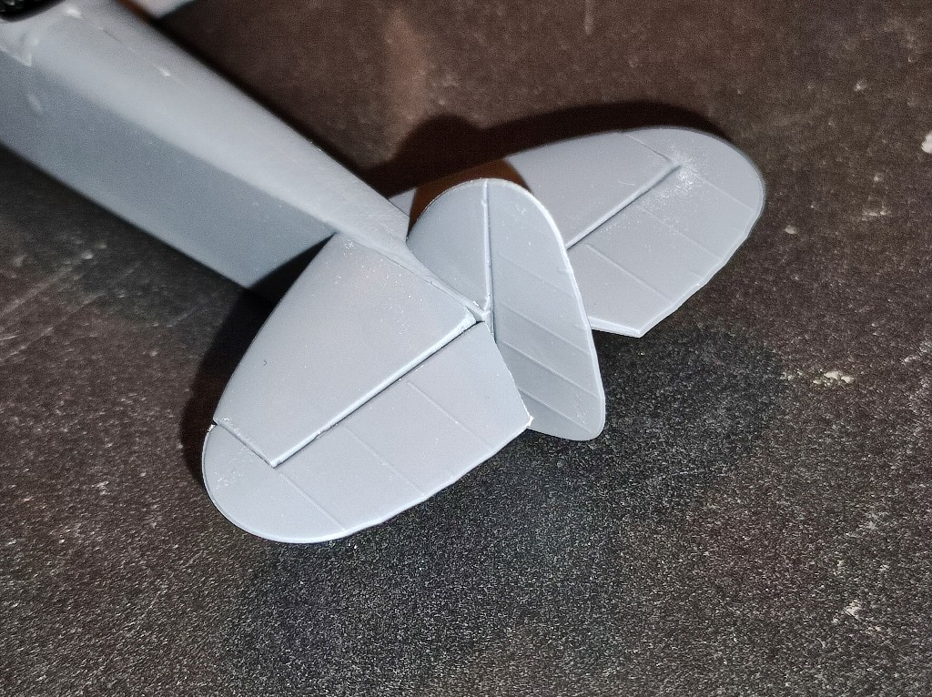

Nach dem der Rumpf soweit versäubert war, ging es also daran die Höhen und Seitenleitwerke anzubringen. Leider das ganze ohne Passlöscher, da die dazugehörigen Stifte für die Passlöscher viel zu dick waren. Also musste ich mit Augenmaß Abmessen
Der eine vorderer Auspuff ist leider verbogen, da dass lösch nicht weit genug aufgebohrt wurde. Mit Hilfe einer erwärmten Pinzette, habe ich das Rohr so gut es ging aufgebohrt
Auch die Unterflügel sind angebracht wurden. Das diese eine Linie bilden sollten, habe ich den Rumpf auf den Tisch gelegt, damit die Flügel auch gerade bleiben
Am Oberflügel sind sämtliche Querstreben angebracht wurden. Hier mussten neben den Angusspunkten aber auch die Trennnähte versäubert werden.
Gut ich hoffe ich habe ausreichend gespachtelt und denke ich kann dann nach Aufsetzen des Flügels grundieren und lackieren

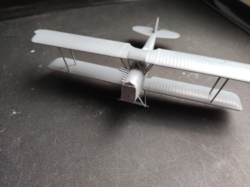

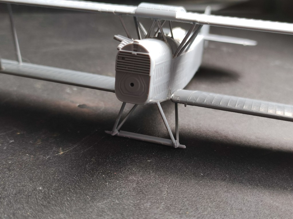

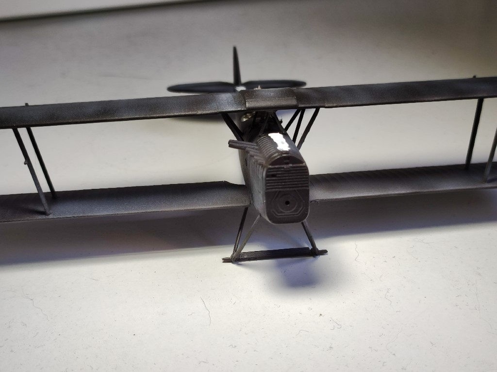

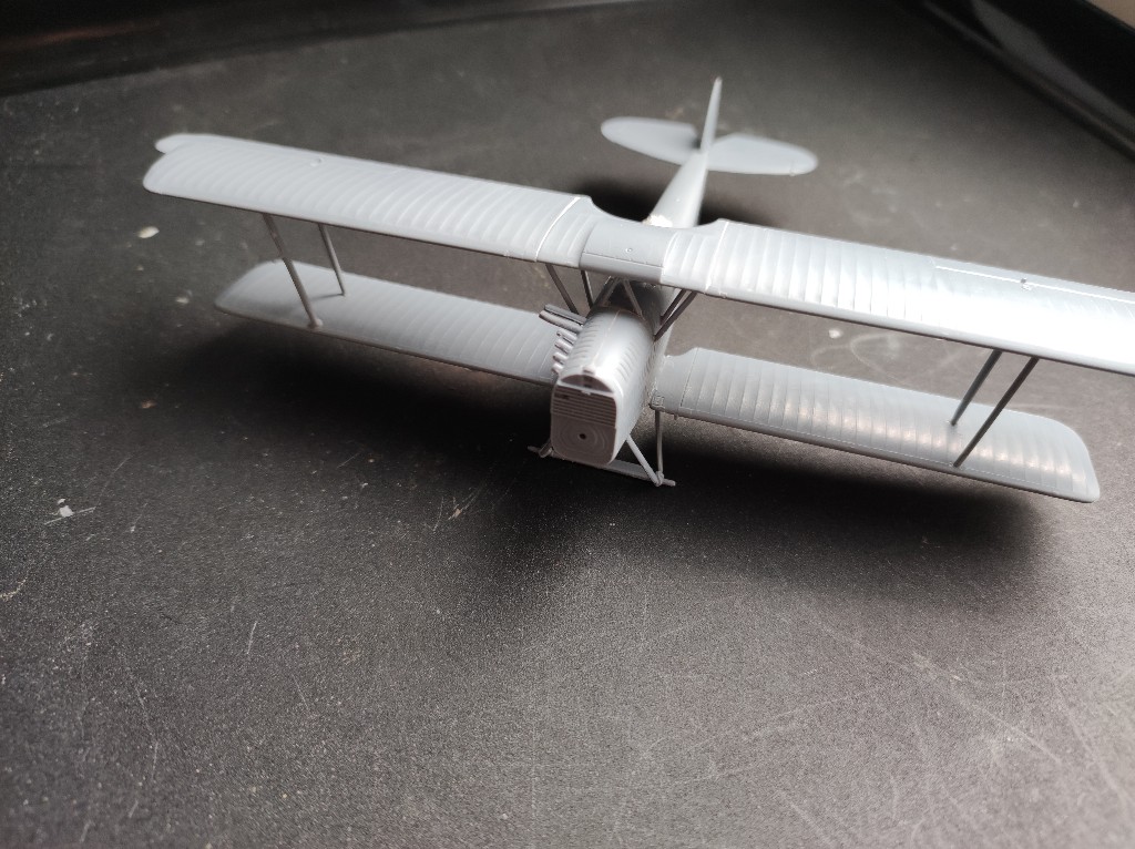

Ich denke auch, bis jetzt lief es ja ganz gut. Das Aufsetzen des Oberen Flügels war der nächste Programmpunkt

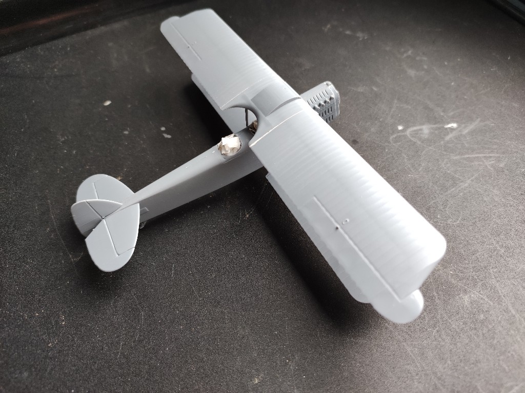

Das war natürlich nicht ganz so einfach, also bin ich Schritt für Schritt gegangen und habe zunächst die Sterben am Rumpf befestigt, trocknen lassen und die nächsten befestigt.
Zu letzt kamen die vier äußeren Streben dran, hier musste der Flügel dann richtig ausgerichtet werden, damit der auch gerade Parallel zum unteren Flügel sitzt.

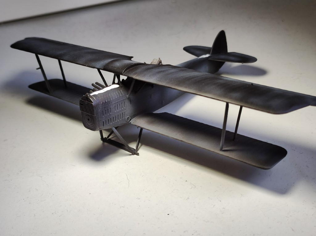

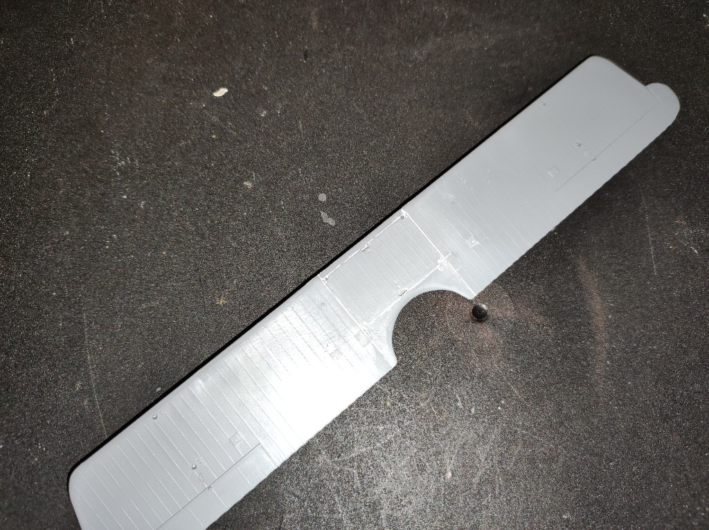

Dann ging auch schon die Grundierung los. Wie immer schwarz mit leicht weißen Flecken.
Zwar habe ich die meisten Übergänge erwischt, jedoch zeigten sich manche Trennnähte immer noch, also musste ich etwas nachspachteln
Wenn das dann versäubert ist, geht's an die Farbe
