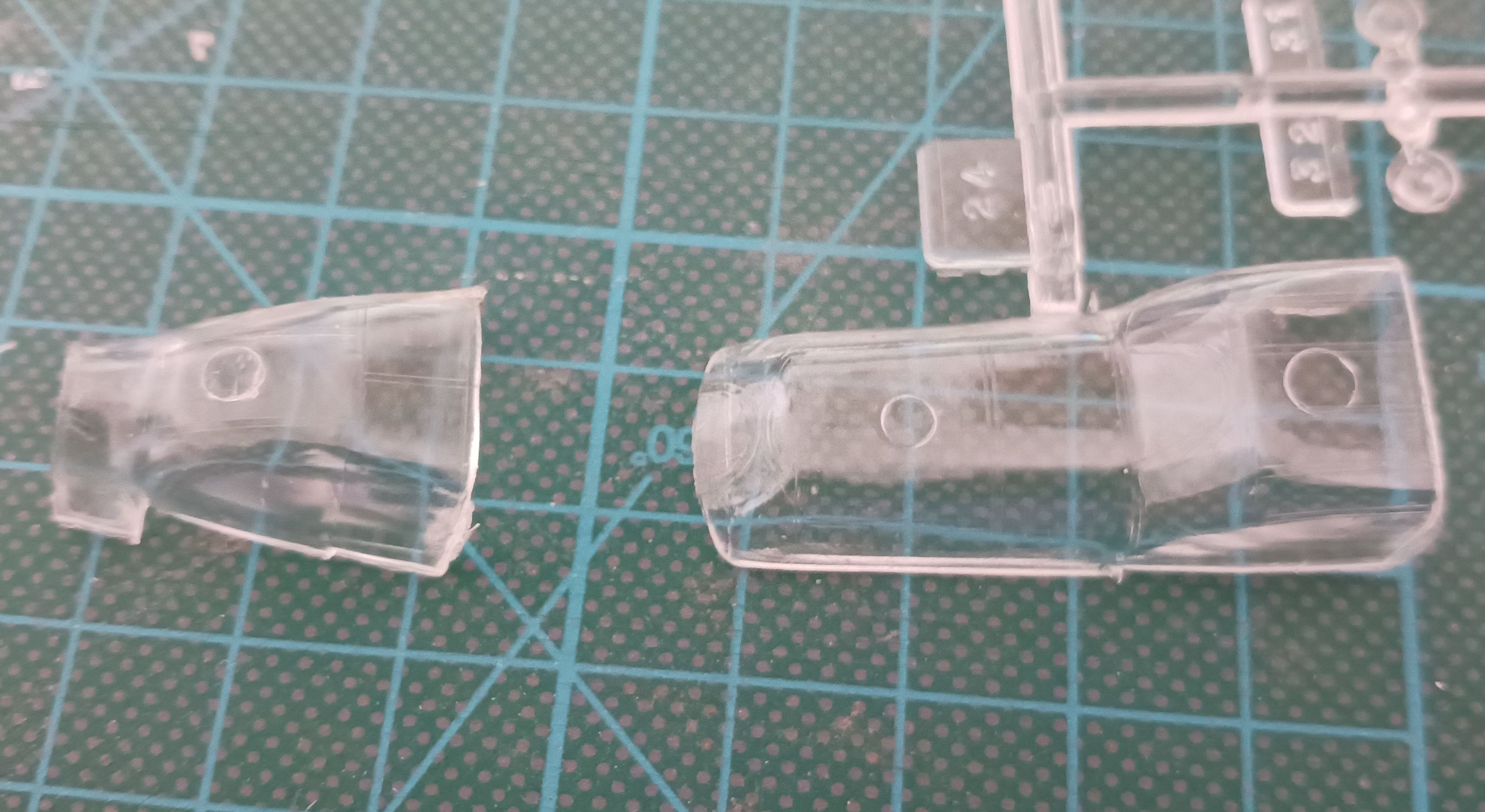

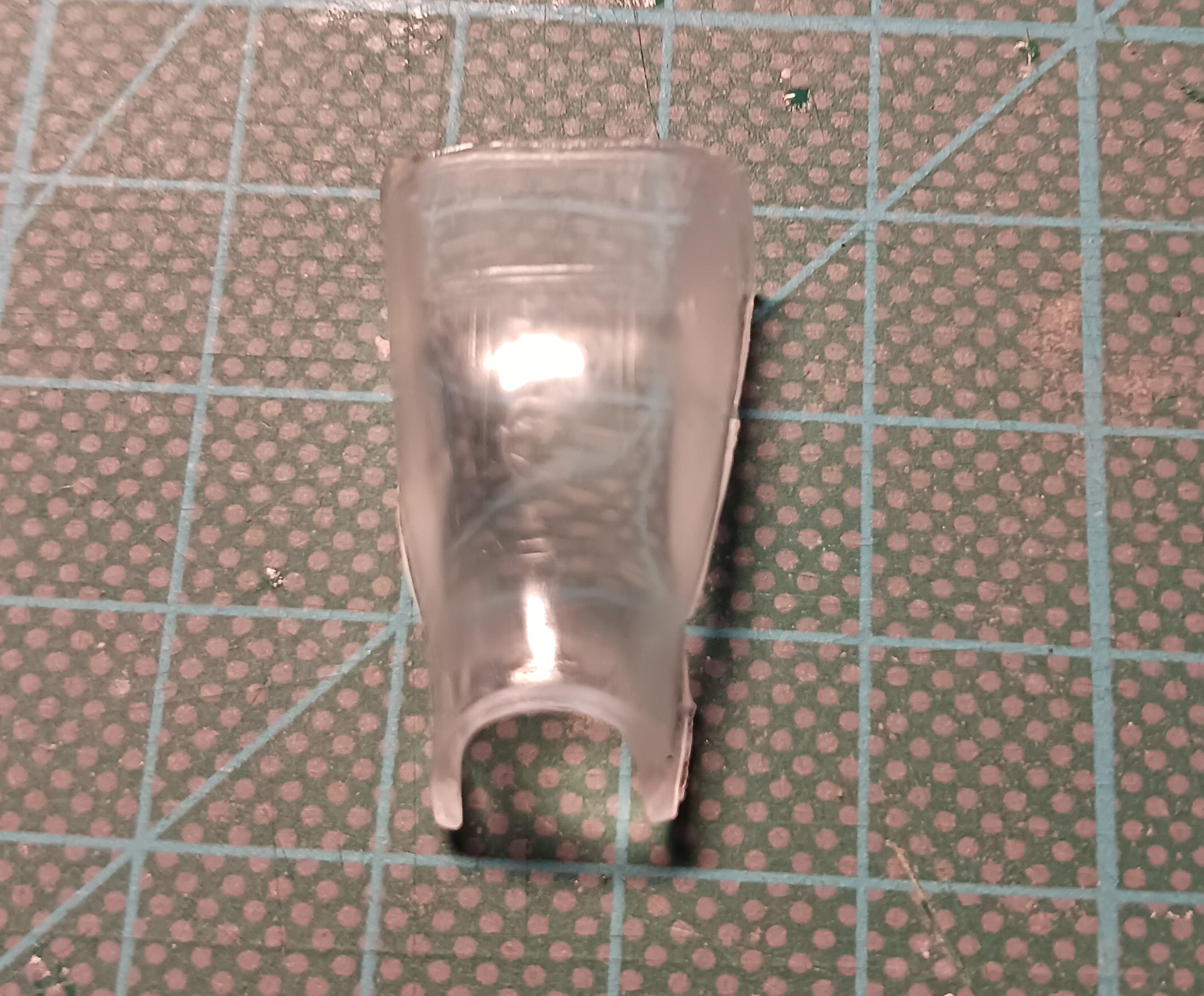

ich plane, als eines meiner nächsten Projekte einen älteren Bausatz der P-61 Black Widow von Airfix in 1/72 zu bauen. Für das Alter (erstmals 1967 erschienen) sieht der Bausatz ganz Okay aus. Allerdings stören mich die Auswerfermarken in der Cockpitverglasung.
Kennt jemand eine einfache und praktikable Lösung um diese loszuwerden?
In Youtube-Videos habe ich hin und wieder gesehen, dass Modellbauer die Formennaht außen an der Verglasung mit einem Bastelmesser wegschaben und dann mit feinem Schleifpapier und Pollierpaste alles glätten. Das stelle ich mir für einen solchen Fall praktikabel vor.
In meinem Fall sind die Auswerfermarken aber viel Massiver als eine feine Formennaht, außerdem sind die Auswerfermarken relativ schlecht zugänglich, da innenliegend.
Momentan tendiere ich dazu, alles so zu lassen, da ich befürchte, alles was ich mache, macht es nur schlimmer. Aber vielleicht kennt ja jemand einen Trick, der mir noch nicht in den Sinn gekommen ist. Ich wäre dankbar dafür.

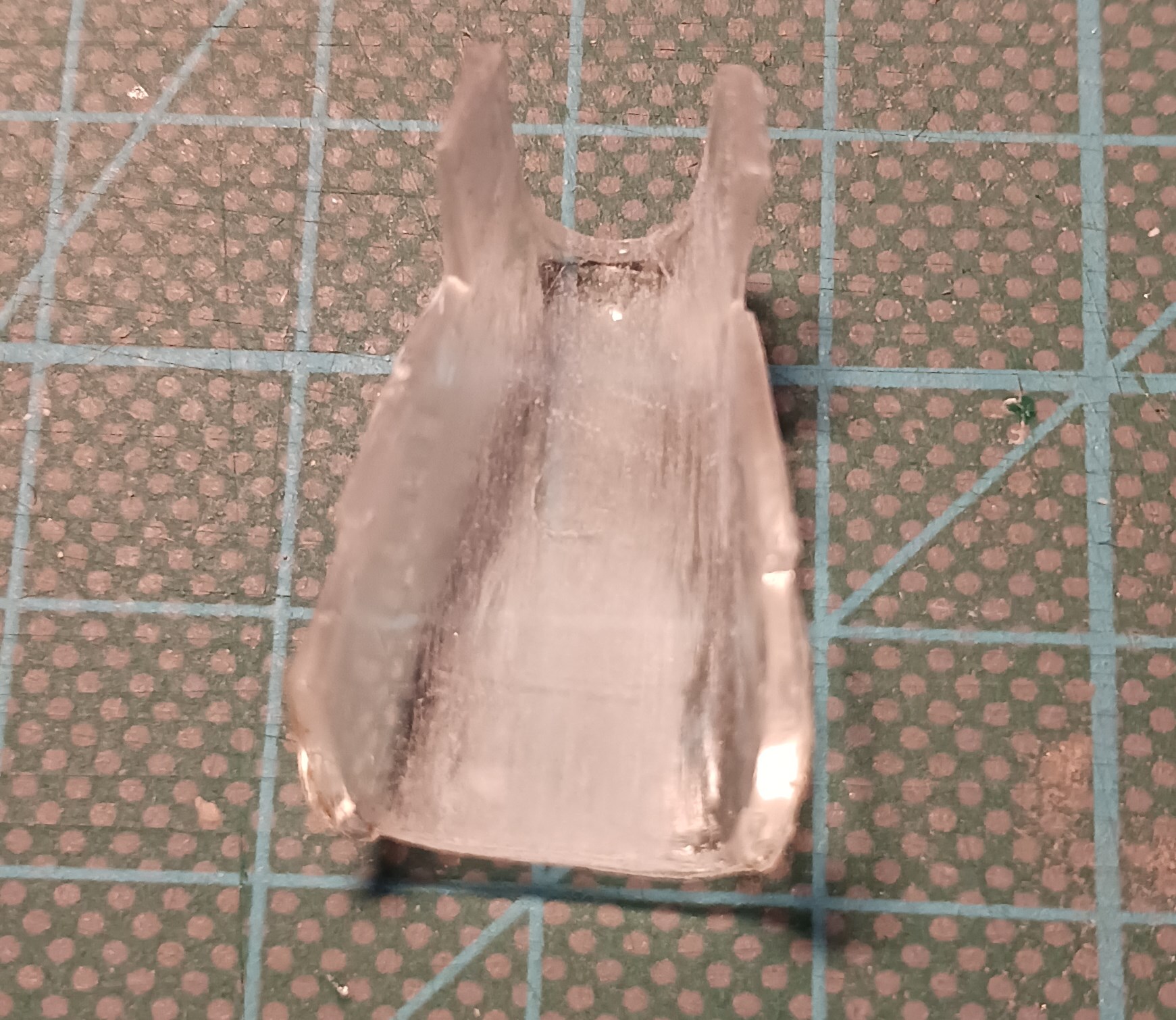

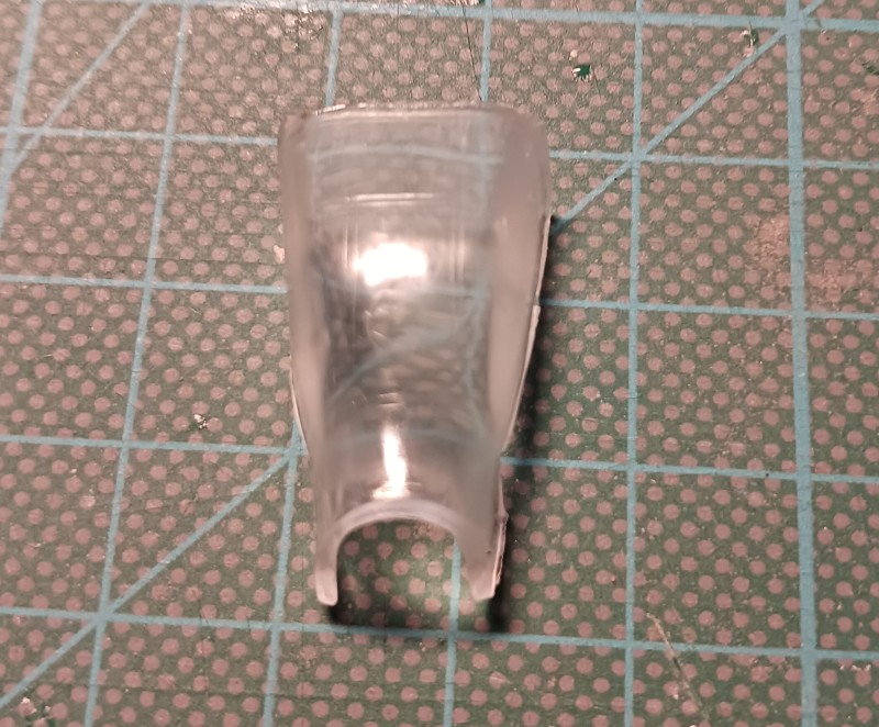

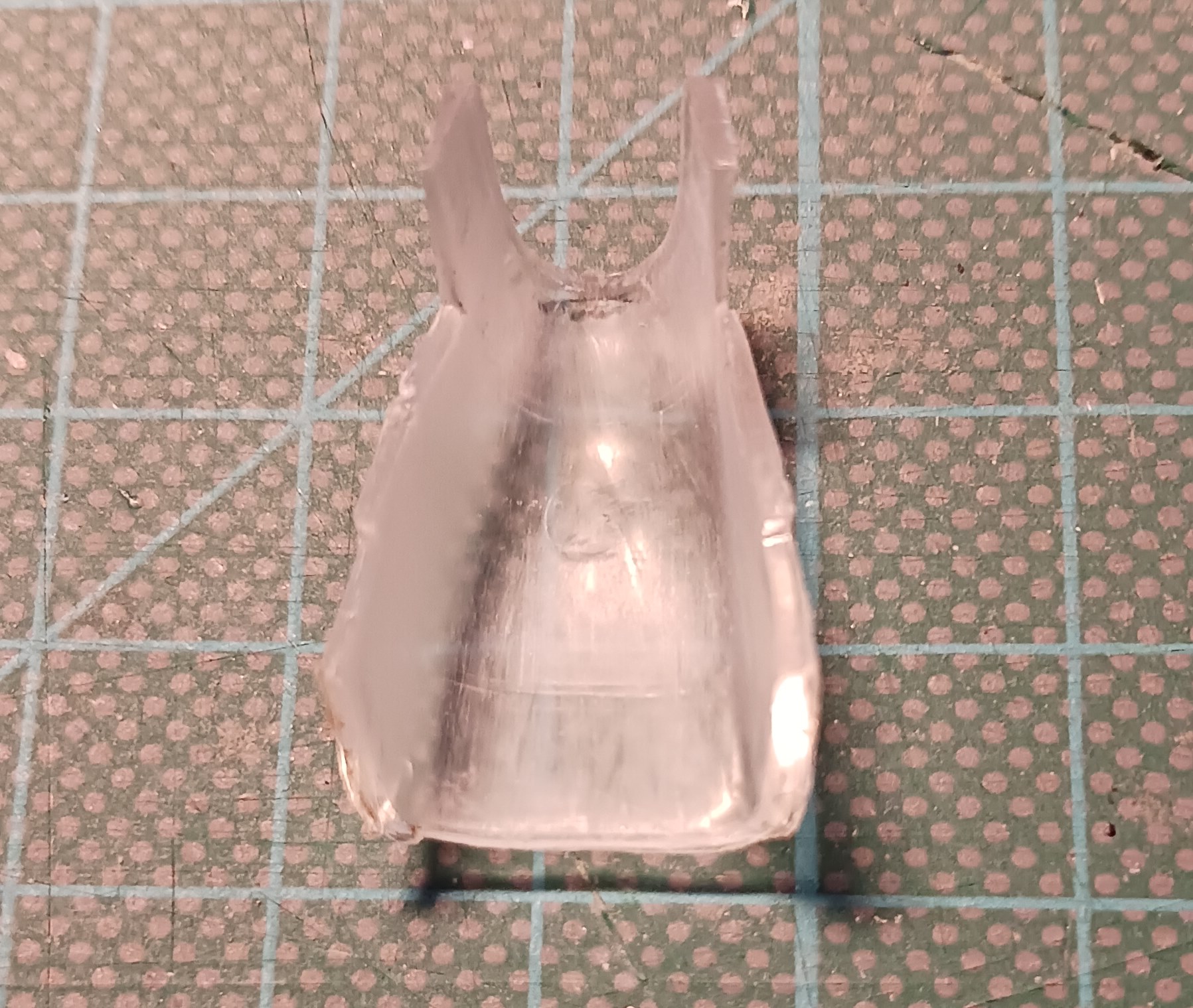

Endlich habe ich mal wieder Zeit zum Basteln gefunden. Nun, wie versprochen, der Kurzbericht zur Entfernung der Auswerfermarken in der Cockpitverglasung der P-61. Für diesen Test habe ich mich für die Rückwärtige Kanzel entschieden. Zum einen war hier die Auswerfermarke am deutlichsten zu sehen, zum anderen wäre ein Scheitern hinten eher zu verkraften, als vorne.

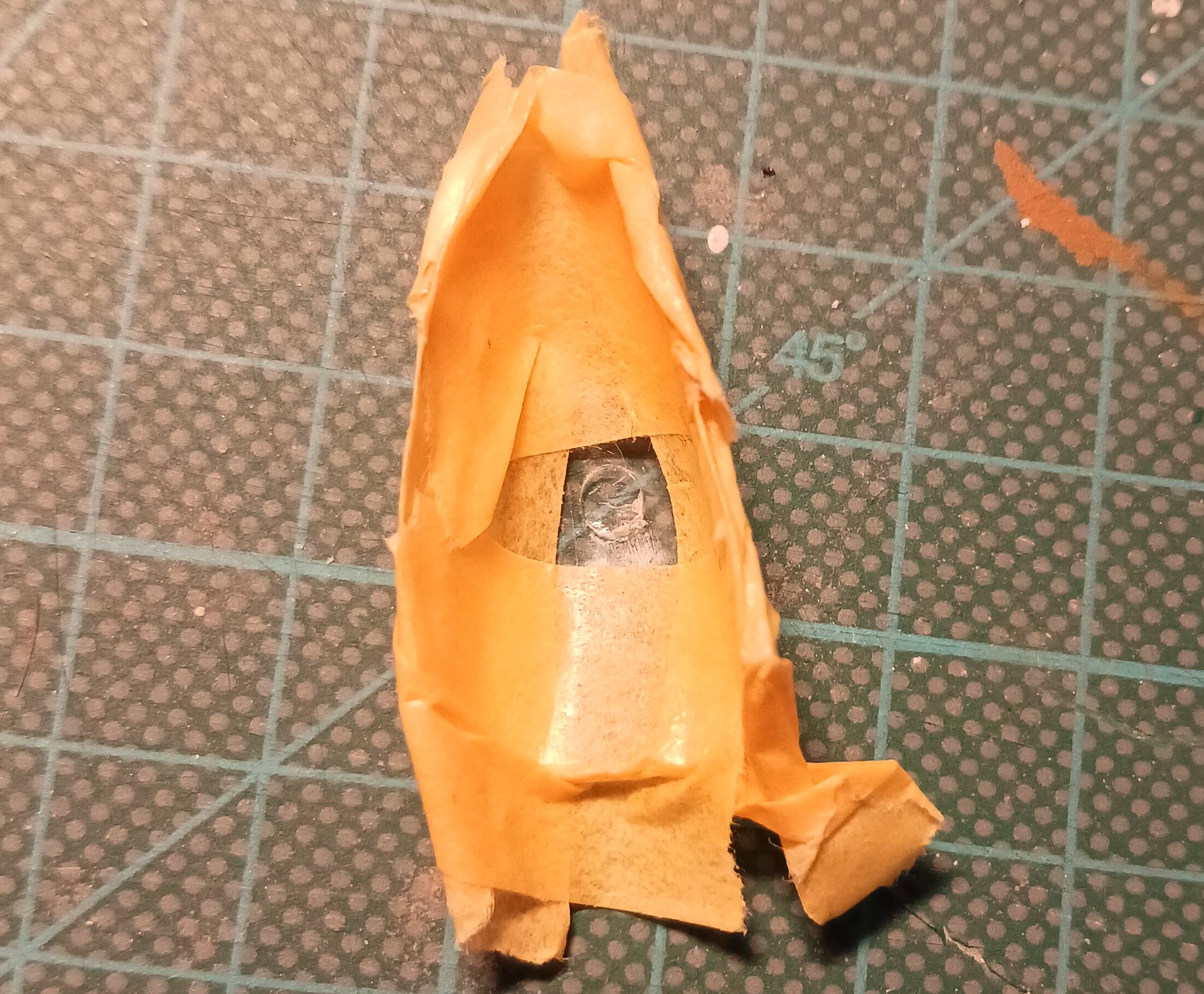

Um möglichst wenig unnötige Kratzer zu produzieren, habe ich die Verglasung rund um die Auswerfermarke mit Klebeband abgeklebt. In der Theorie gut, in der Praxis nicht wirklich umzusetzen.
Mit dem Glasfaserstift kam ich gut in die enge Verglasung rein. Zu einem gewissen Grad konnte ich auch die Auswerfermarke wegschleifen, aber nicht ganz. Das Klebeband löste sich an den Rändern ab, also habe ich es entfernt.

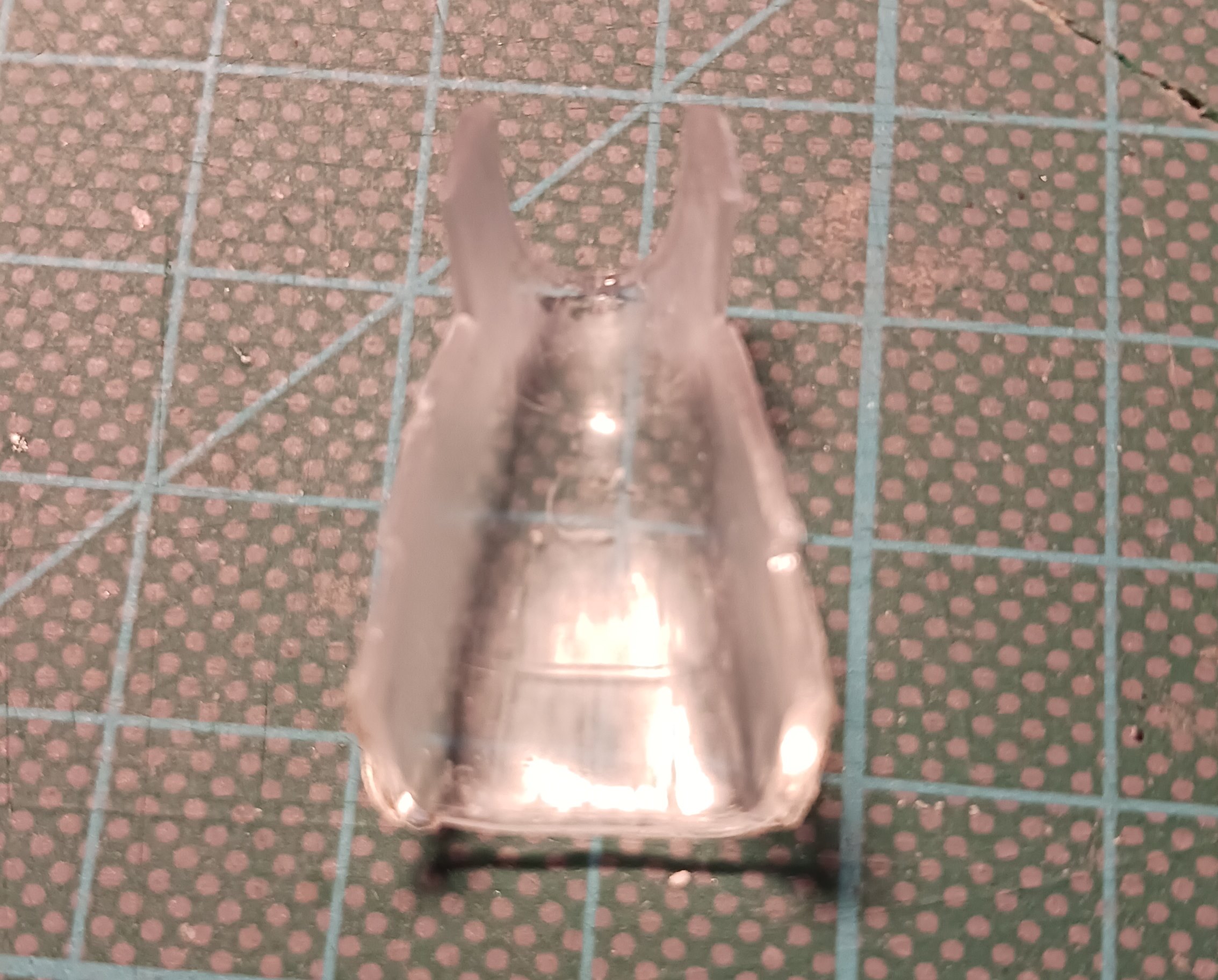

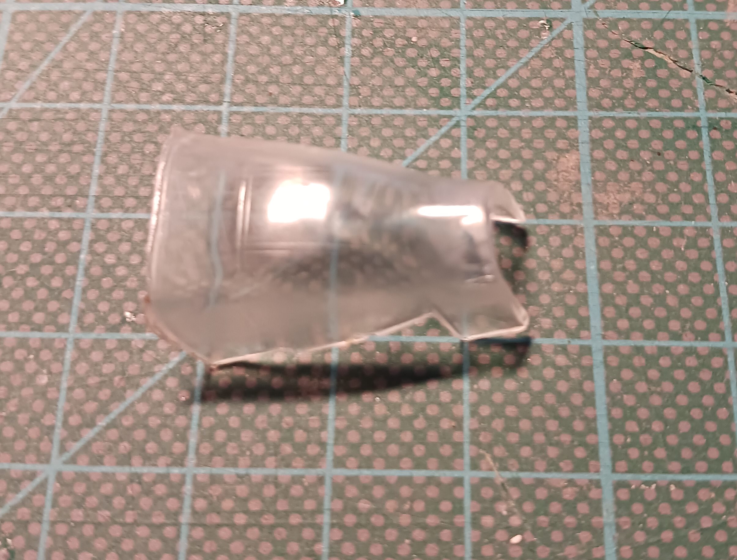

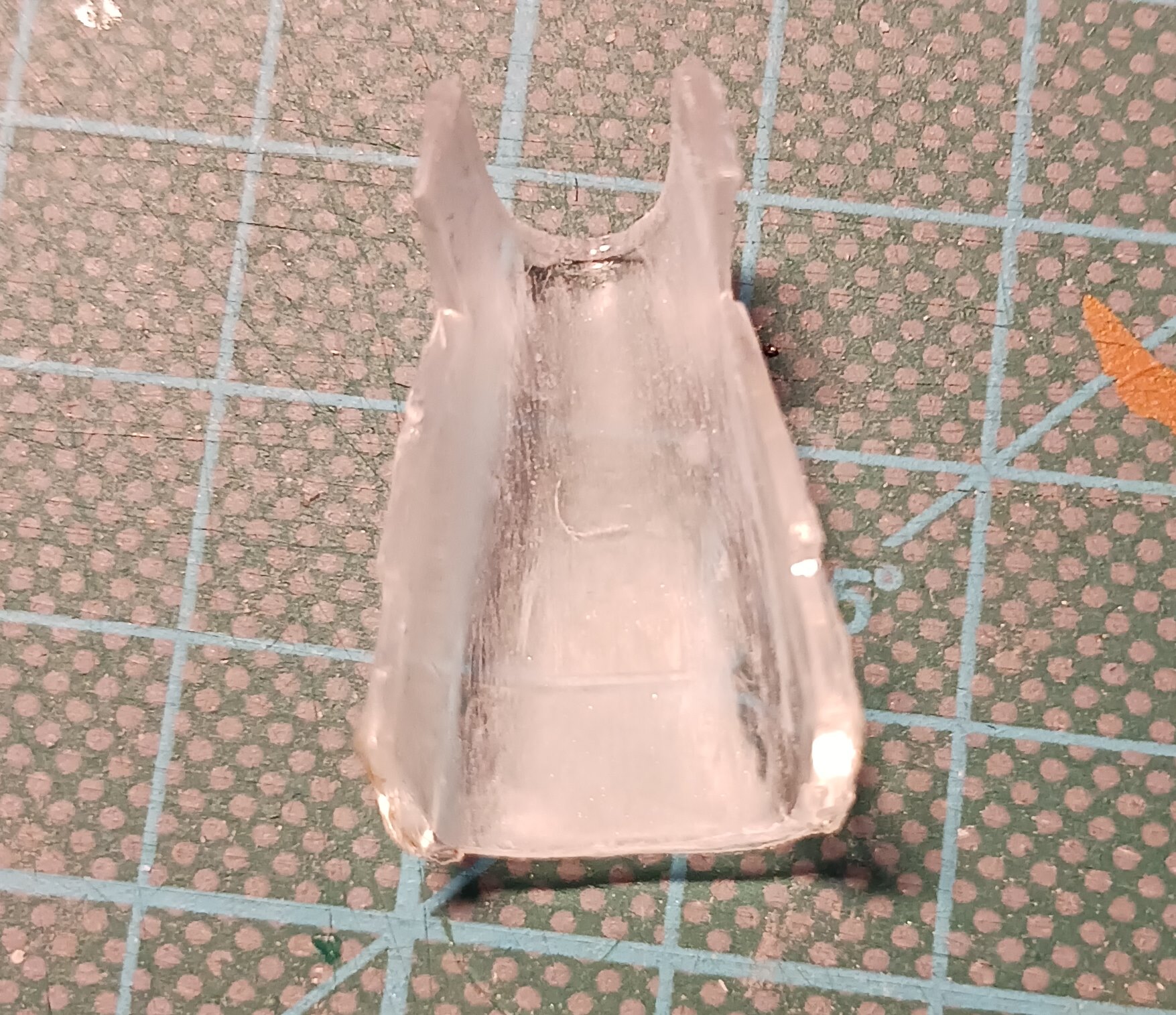

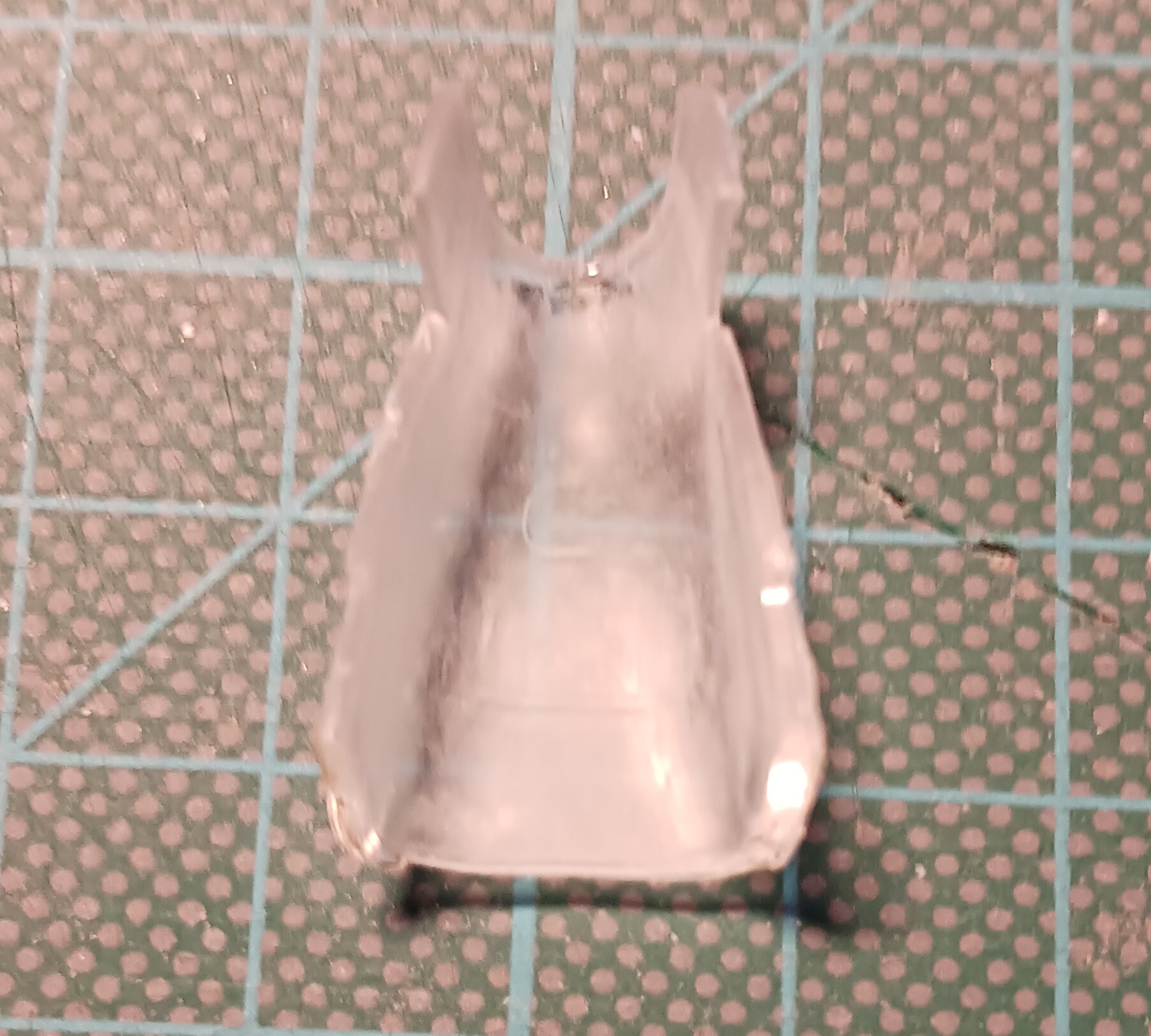

Als nächstes habe ich es mit einem dünnen Streifen Schleifpapier versucht, damit kam ich auch ganz gut in die Cockpitverglasung rein. Gestartet bin ich mit der Körnung 400.
Körnung 1.000
Körnung 2.000
Körnung 4.000
Körnung 8.000
Und Körnung 10.000

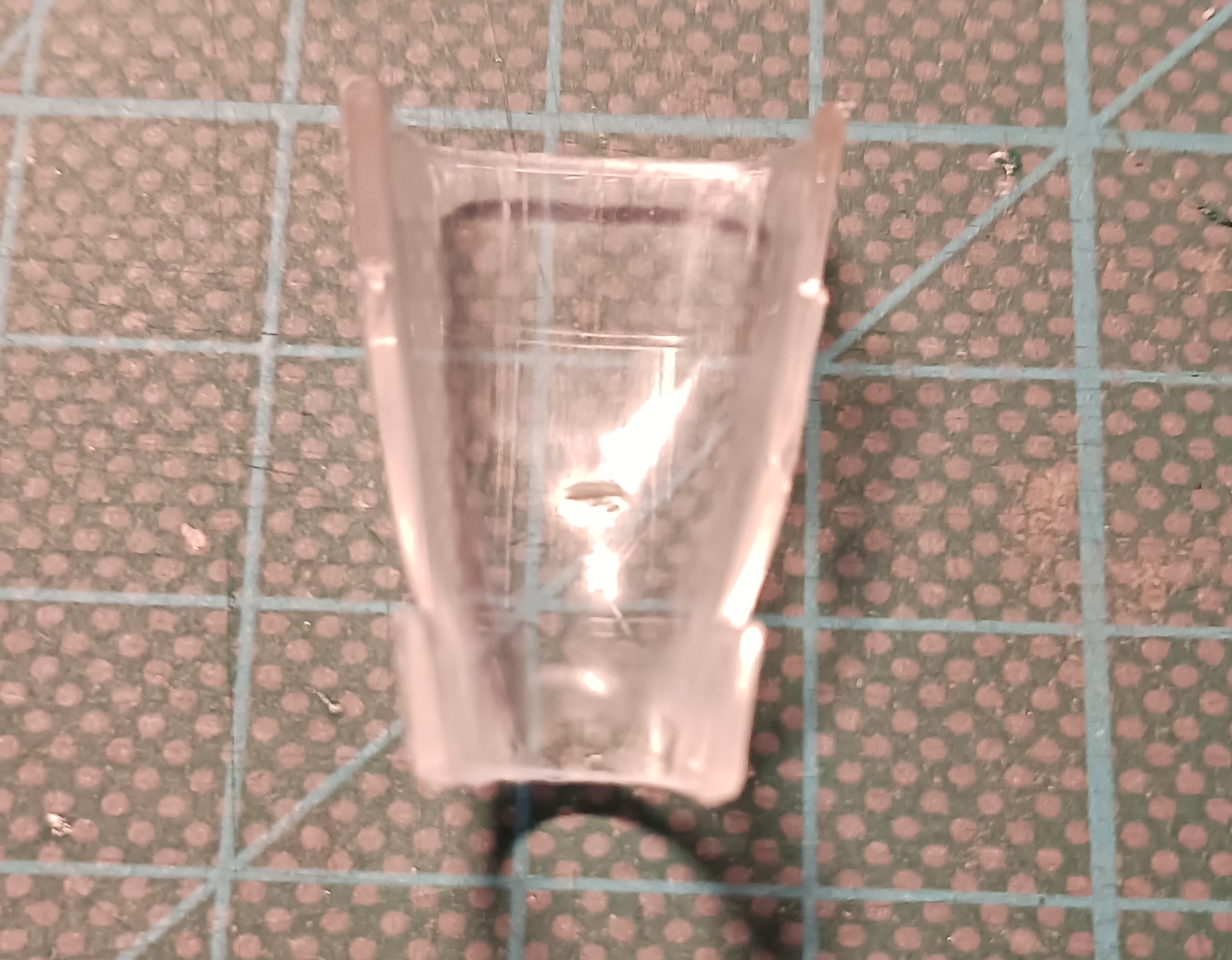

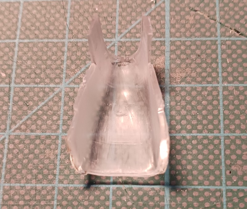

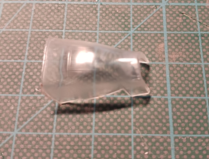

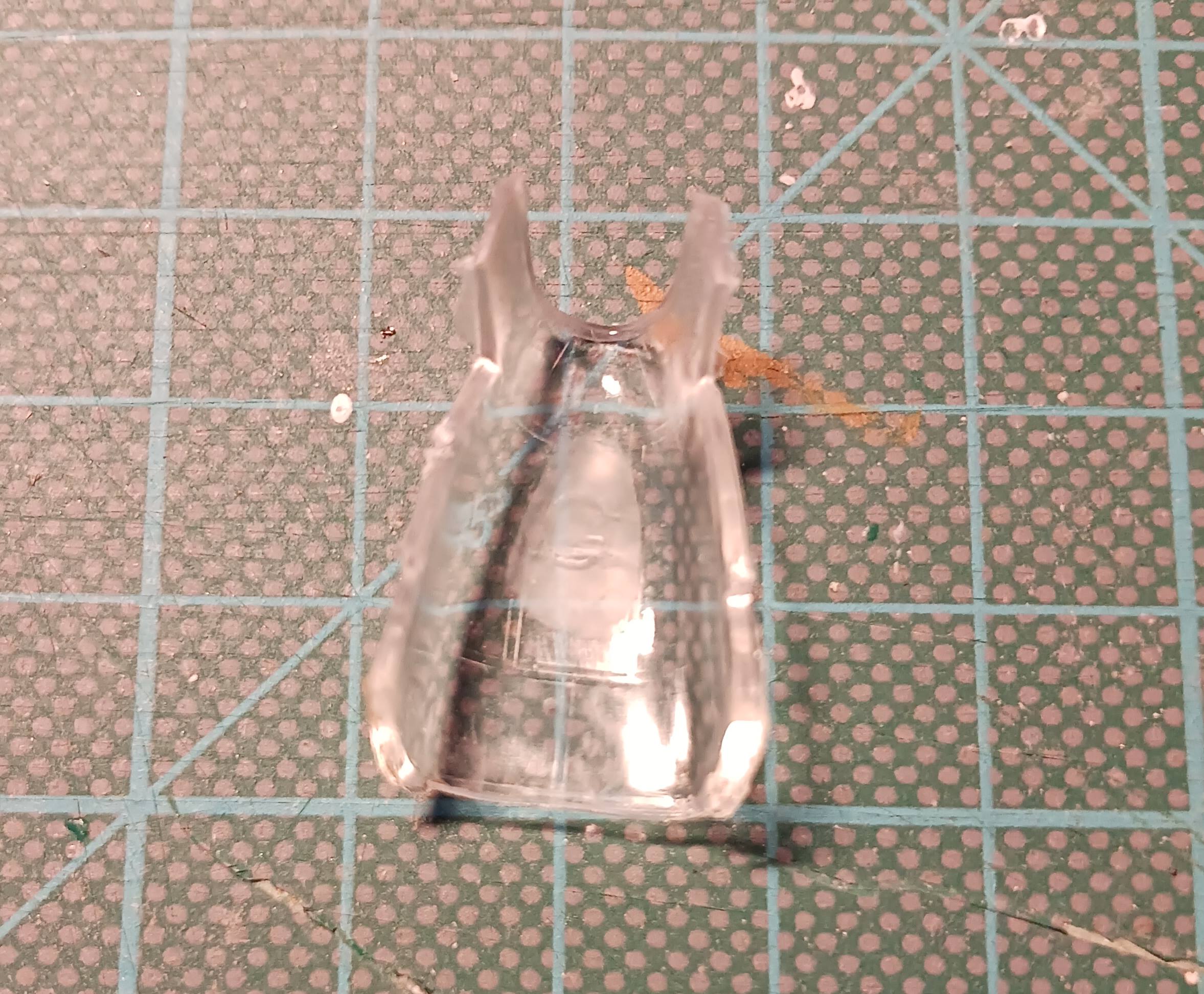

Als Abschluss gab es eine Politur mit Tamya Polishing Compound Fine.
Wie man sieht, konnte ich die Auswerfermarke deutlich reduzieren, aber ganz glasklar habe ich es nicht hinbekommen.
Als Fazit komme ich zu dem Schluss, dass die ganze Arbeit nur zu einer kleinen Verbesserung geführt hat. Bei der Frontverglasung werde ich daher wohl mit den nicht ganz so auffälligen Auswerfermarken leben.
Aber, ich habe mal wieder etwas Neues ausprobiert und das ist auch ein Erfolg.
