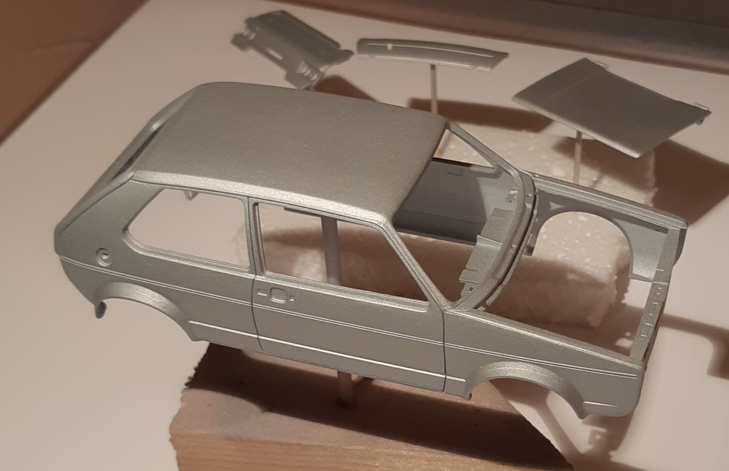

Sprühbild ist aber ganz o.k.
Da sind jetzt vier Schichten Aluminium
Aqua color drauf...gesprüht mit Basic Set
und der dazugehörigen Single Action Gun.
Es ist fummelig mit dem Gerät...Ergebnis
meistens ganz i.O.
Aber ich strebe nach Steigerung :)
