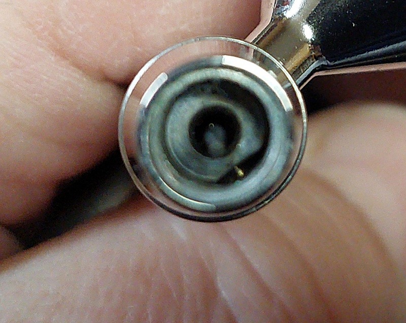

ich habe am Wochenende (wie schon öfters) meine Infinity auseinandergebaut und komplett gereinigt. Nach dem Zusammenbau fiel mir auf, dass die Pistole nicht mehr sprüht.
Das Problem stellt sich wie folgt dar: Wenn ich den Luftkopf fest aufdrehe, kommt nur sehr wenig Luft heraus. Vielleicht 10 Prozent von der normalen Menge (hatte auch mit Wasser getestet, da kommt gar nichts). Wenn ich diesen dann ganz leicht löse, kommt gar keine Luft mehr an, sondern entweicht aus dem Farbbecher (was ja normal ist). Wenn ich Düse und Nadel entferne und nur den Luftkopf aufschraube, bleibt das Problem identisch. Nadel und Düse können also ausgeschlossen werden.
Testweise habe ich dann mal den mitgelieferten 0,4mm-Satz eingebaut - da funktioniert alles wie gewohnt. Habt ihr eine Idee, woran das liegen kann?
Mit "Luftkopf" meine ich das:
https://i.imgur.com/QXAWbj5.jpeg
Das ist mir noch aufgefallen:
https://i.imgur.com/30lwqNj.jpeg
Sieht aus, als wäre da ein Stück rausgebrochen (?). Muss dann definitiv schon ab Werk so gewesen sein, da ich die Gun sehr pfleglich behandele.
Grüße
Shagohod
Beim letzten Bild kannst du ausschließen, dass der Rest (weißlich) nicht Rückstände sind?

Ja, das waren noch ein paar hartnäckige Farbreste. Die habe ich zwischenzeitlich entfernt, hat aber nichts verändert. :(
Den Spalt halte ich für "richtig" denn die Luft muss ja irgendwie nach vorne.
Bei meiner noname Ist eine Bohrung zu sehen, ob das hier ein Spalt (gewesen) sein soll...
Aber deiner Schilderung zu Folge, muss du den Unterschied bei der Düse und der Nadel suchen, wenn bei/mit der 0.4 alles funktioniert. Für mich ist da was am anderen Nadel/Düsen Satz. Ich hab keine Infiniti, daher nur Spekulationen von mir.

Ok, das ergibt Sinn. Düse kann ich ausschließen. Hatte noch eine .15er Ersatzdüse (originalverpackt) rumliegen. Damit tritt das Problem auch auf. Die Nadel würde ich auch ausschließen, die sieht okay aus. Habe mir jetzt mal einen neuen Luftkopf bestellt. Morgen bin ich schlauer... :thumbup:
Bei der Ultra ist dort der Spalt!!!
Unscharf, aber deutlich zu erkennen
Der Spalt ist normal, das ist der Ausgang des Luftkanals - wie Bert schon schrieb, wird durch den die Luft nach vorne geleitet. Kommt da denn Luft in der gewohnten Menge heraus?

Solange der Luftkopf nicht aufgeschraubt ist, kommt die Luft normal raus. Erst sobald der drauf ist, treten die Probleme auf.
Was ist denn ein "Luftkopf"? Meinst du die Nadelkappe? Dann ist die verstopft.
Sehe ich auch so wie Alex. Irgendetwas verklebt o.ä.

Genau, in Teil B schätze ich, dass "der Hund begraben liegt"
Das Teil heißt ja tatsächlich so :D, war mir neu. Aber ja, könnte verbogen oder sonstwie beschädigt sein, sodass kein normaler Luftsrom mehr möglich ist. Aber hast ja schon Ersatz bestellt :thumbup: . Lass uns wissen, ob das Problem damit behoben wurde.

Nimm mal einen Zahnstocher und reinige den Luftkopf, da wo später die Düse drin sitzt. Vor allem die kleine Öffnung für die Düsenspitze. Schau Dir bitte auch die Düsenspitz durch eine Lupe an ob da ein Riss oder etwas ausgebrochen ist.
Wenn das mit der 0,4 Problemlos klappt und mit der 0,2 nicht, könnte es der Luftkopf sein.
