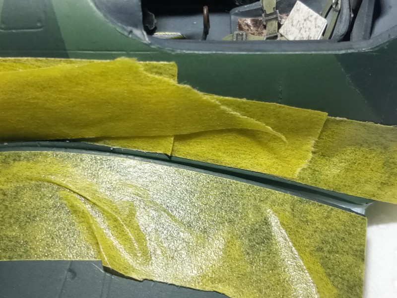

Die Fugen zwischen Rumpf und Tragflächen
wurden ausgebessert.
Hier kamen Spachtelmasse und Knetgummi
zum Einsatz.
Bei den Stellen wo ich gut schleifen kann - Spachtelmasse.
Da wo man nicht gut schleifen kann - Knetgummi.
Das Knetgummi wurde dann mit einem feuchten Q-Tip
glatt gezogen und angepasst.
Anschließend janz janz dünn mit Farbe drüber - fertig.

Simitian hat geschrieben: So 19. Feb 2023, 11:31 Da wo man nicht gut schleifen kann - Knetgummi.
Das habe ich ja noch nie gehört/gelesen
Was nimmst du da? Trocknet das durch ohne Schrumpfung usw.?
Re: Me 209 V4 in 1:48 von A&A Models
Verfasst: So 19. Feb 2023, 19:53
von Simitian
Moin Reinhart,
die Sorte der Knete kann ich nicht mehr sagen.
Habs vor 5 Jahren mal im 1€ Laden geholt.
Ein zusammenziehen der Knete gab es in den 5 Jahren nicht.
Vlt. hatte ich mit der Sorte auch nur Glück.
Scheint auch eine Sorte zu sein die ohne Öl/Fett ist,
da sie sich mit den Aquas gut bemalen lässt.
Mein vorgehen hatte ich im Baubericht zu meiner He 100
schon mal angerissen.
Als erstes die Knete gut Kneten um sie geschmeidig
zu bekommen und dann mit einem Zahnstocher ich die Fuge
einarbeiten und mit einem Q-Tip (feucht) glatt ziehen bzw. anpassen.
Ist für mich eine gute Notlösung,
auch wenn es Modellbautechnisch Pfusch ist :)
