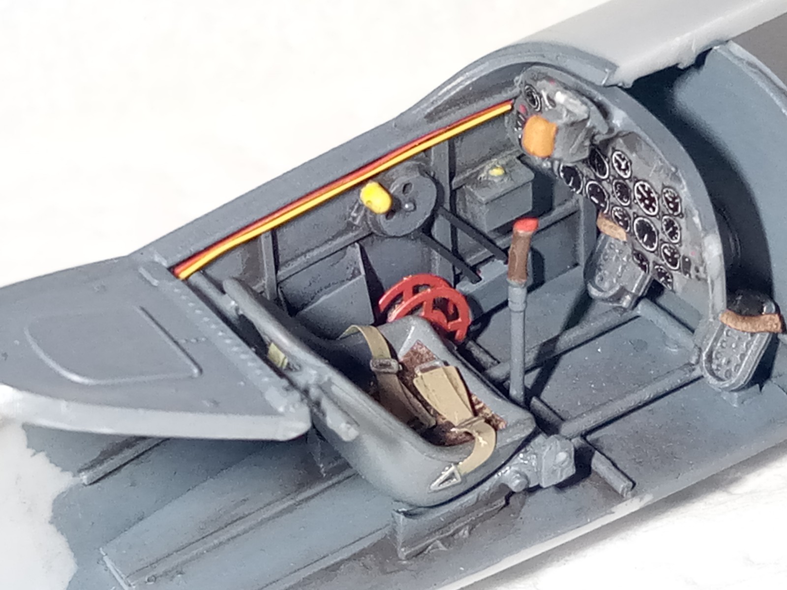

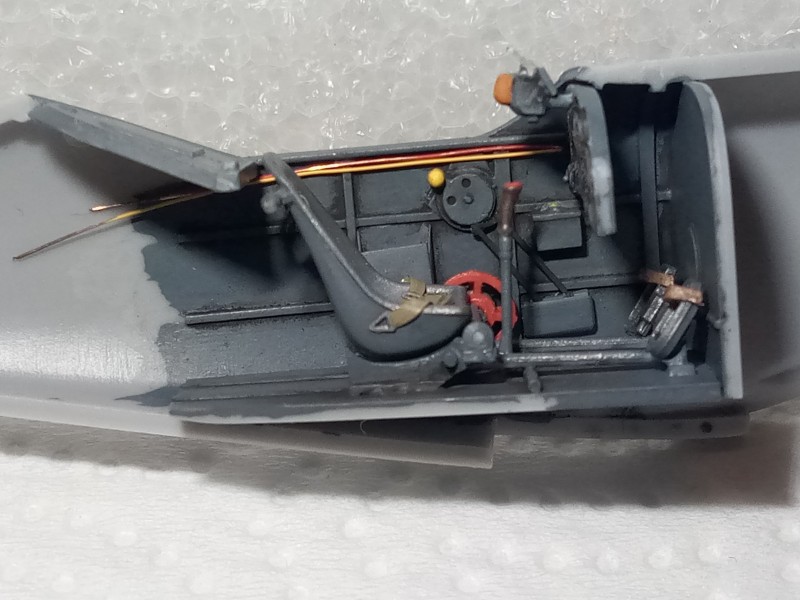

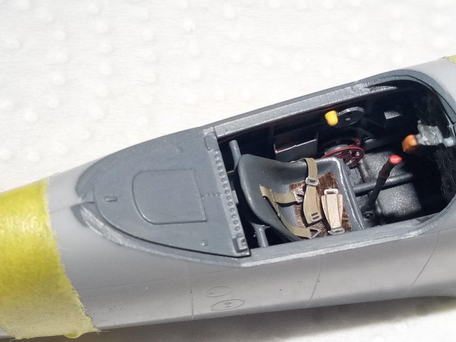

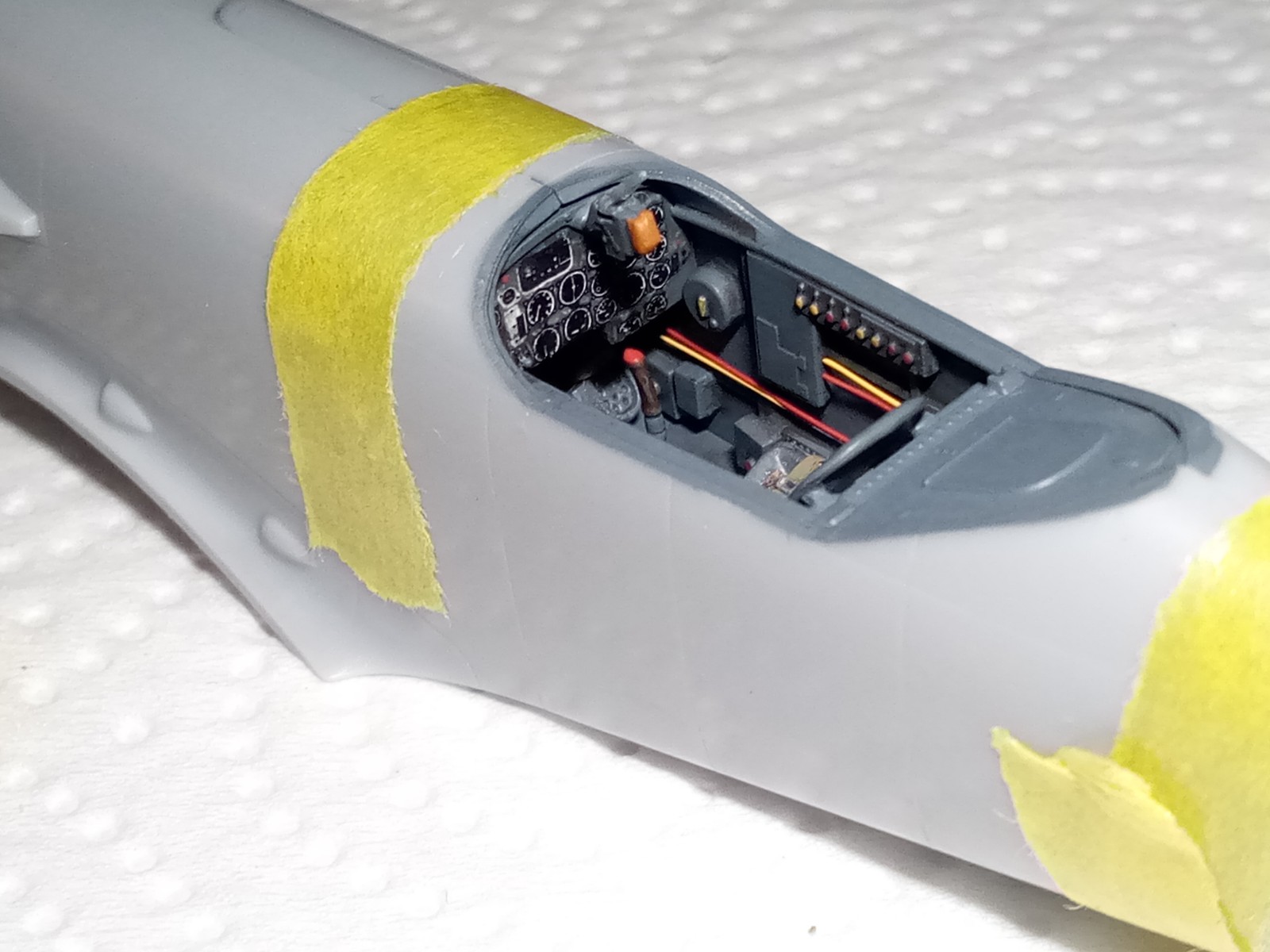

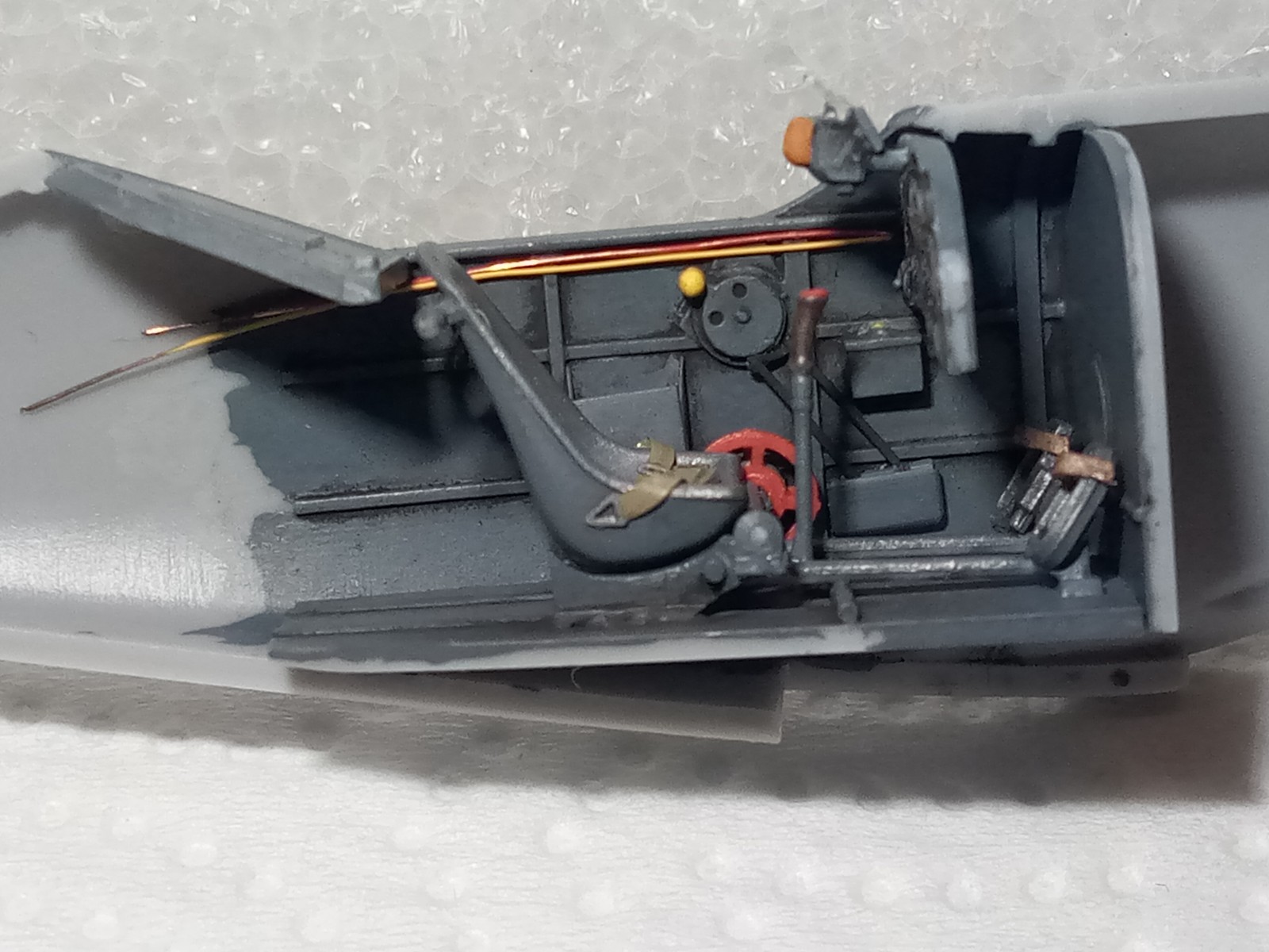

Als erstes ging es an das Cockpit.
Die Passform war hier im akzeptablen Bereich.

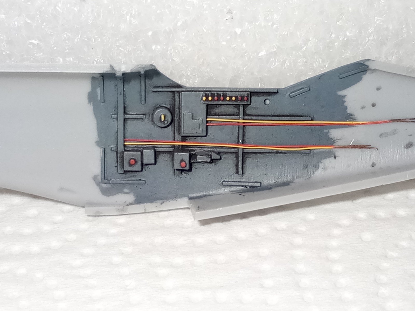

Mit Draht habe ich den Cockpitbereich etwas nachgerüstet.
Bemalt wurde in Aqua Color Staubgrau 77 mit einem anschließendem
kleinen Washing.
Ebenso leichtes trockenmalen in Eisenfarben.

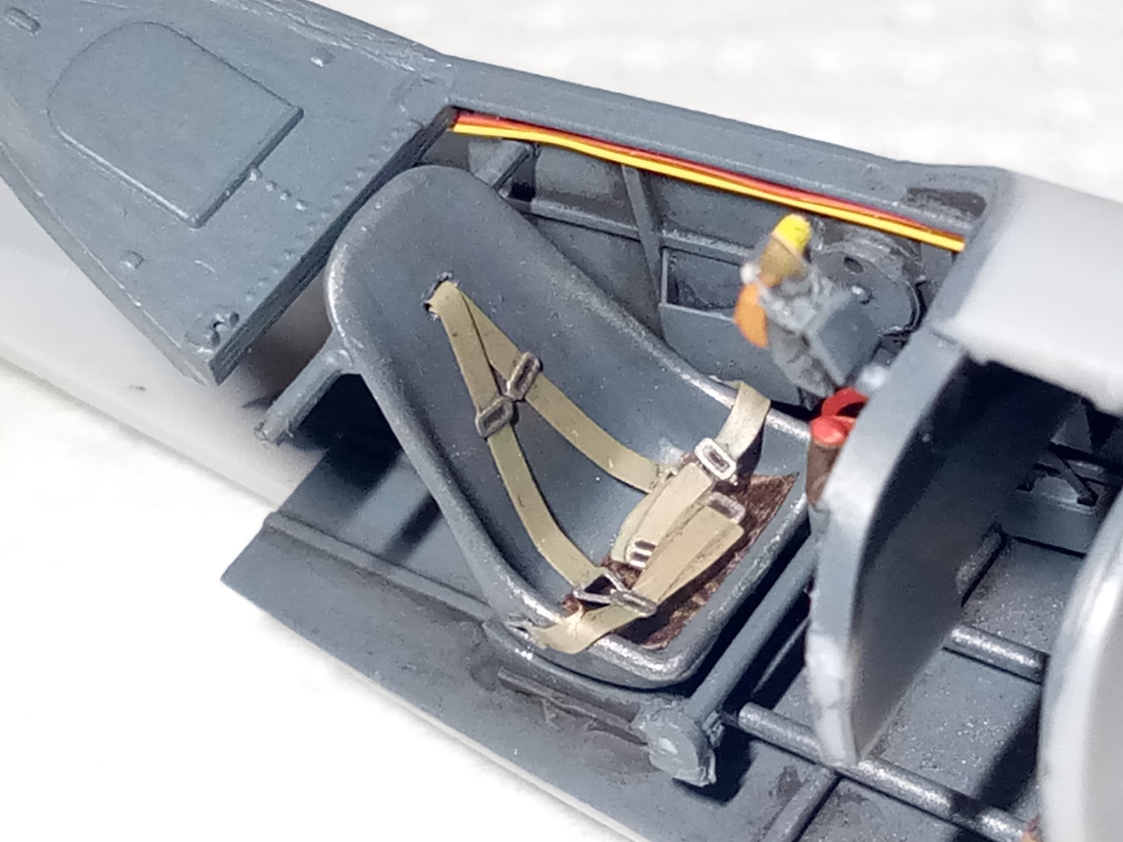

Die Schnallen an den Pedalen, habe ich nicht mit den beigelegten Pe-Teilen ausgeführt.
Sondern kleine Streifen aus Kreppbang geschnitten und
mit braunen Pigmenten eingerieben, um etwas Lederoptik zu erhalten.
So Schaut es derzeit aus:

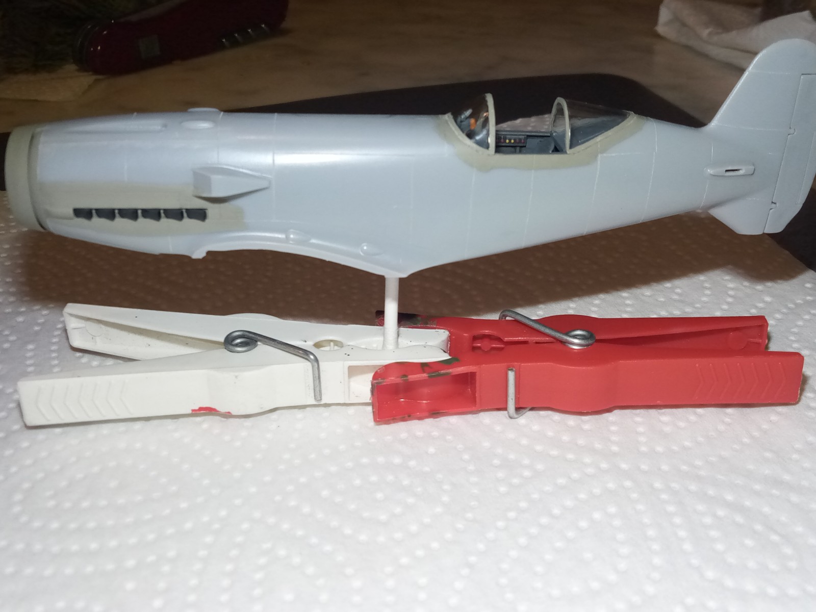

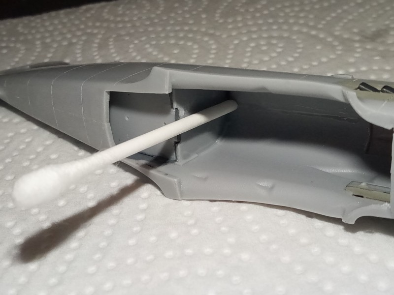

Ein kleines Update zu meiner Me 209.

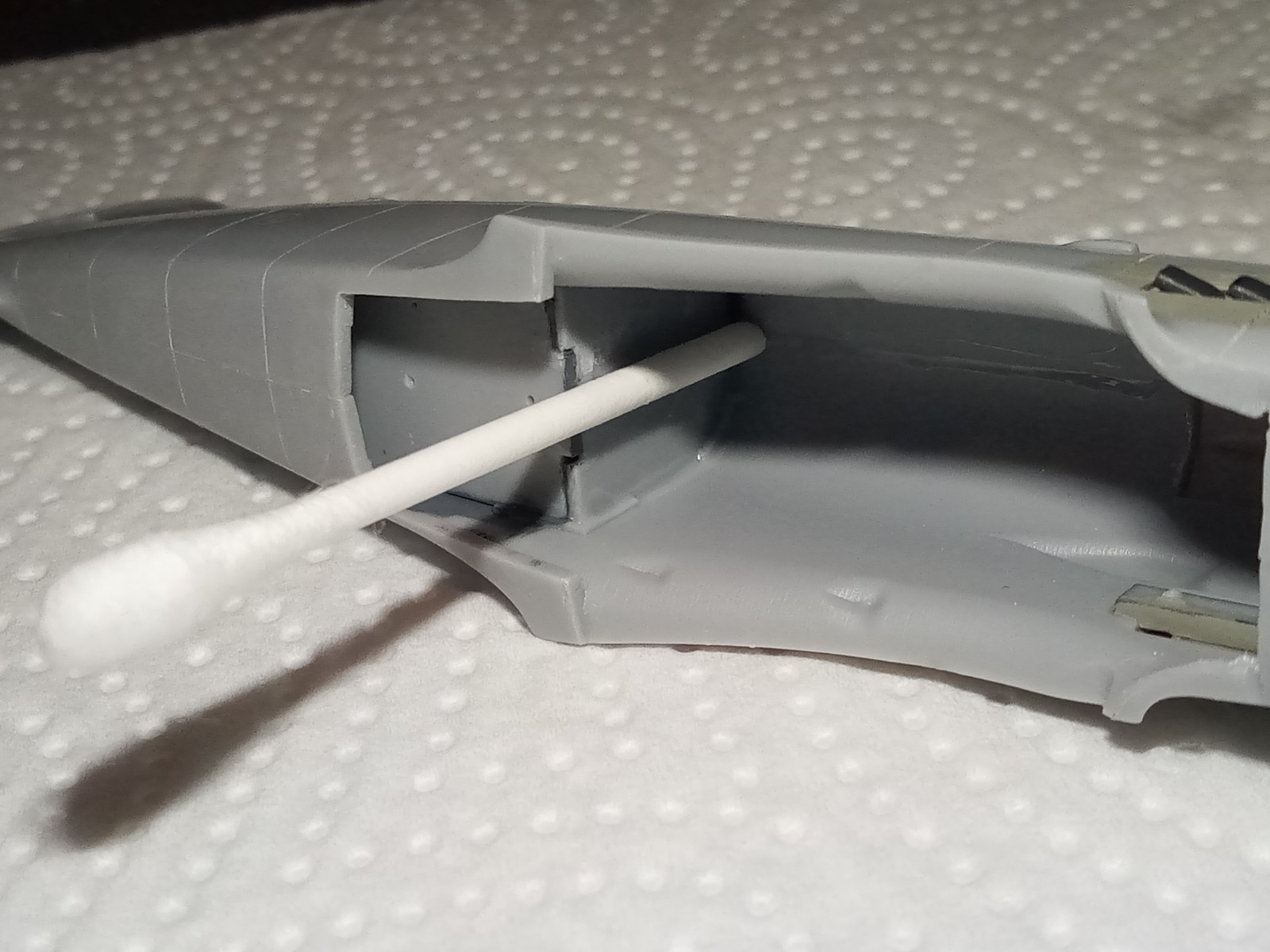

Der Rumpf wurde zusammengesetzt.
Und die Panellines habe ich hier alle nachgezogen.
Spachteln und Schleifen war hier die Hauptaufgabe.
Die Passform ist so lala, bzw. aushaltbar.
Zum besseren Handling beim Lackieren
habe ich mir temporär eine Halterung dafür,
in den Rumpf verklebt.
Da ich Rumpf und Tragflächen separat bemalen werde.
So schaut es derzeit aus:
Der Cockpitbereich sieht stark aus :thumbup:

Die Kanzel ist wohlgeraten. Allerdings wirken die Drähte an den Seitenwänden mit ihren kräftigen Farben auf mich wie Fremdkörper.

@Paul, ja da hast du recht, die Leitungen sind etwas zu intensiv.
Werde da später mit Pigmenten nochmal rüber gehen.
Danke für deinen Hinweis :thumbup:

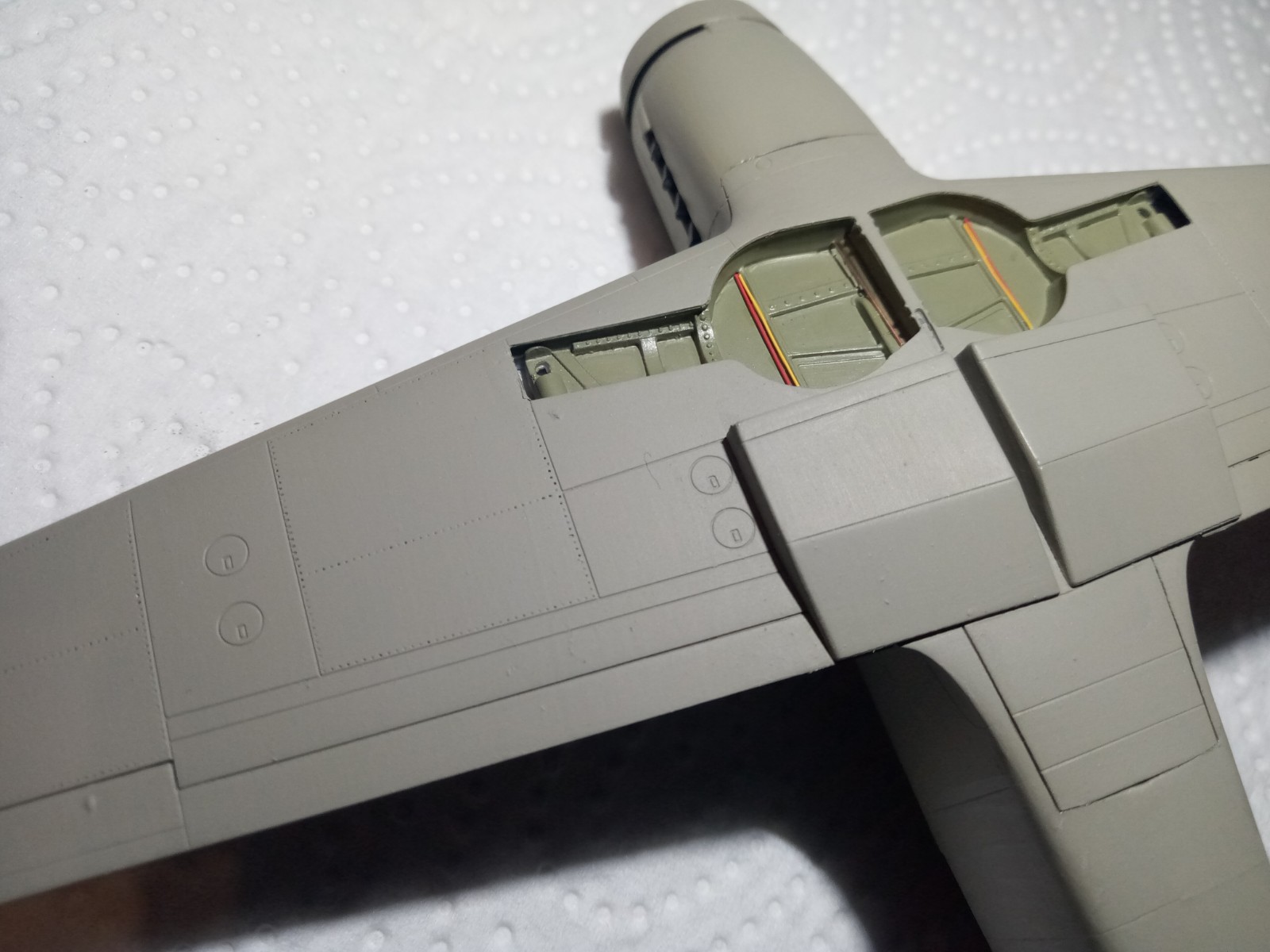

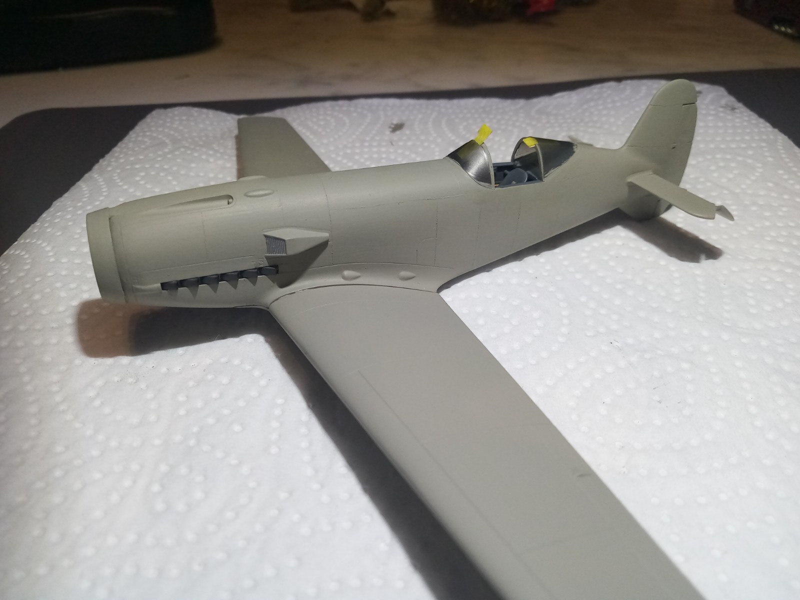

Es ging etwas weiter:
Rumpf und Haupttragflächen wurden bemalt
und anschließend miteinander verpaart.
Als Farbe habe ich RLM 02 gewählt.
Diese wurde mittels Revell Aquas gemischt.
Aus hellgrau dunkelgrau und ein spritzer Schilfgrün.
Derzeitiger Stand der Dinge:

Hallo Jan,
das sieht prima aus.
Die Details auf den Flächen sind doch ganz ordentlich
Jogie

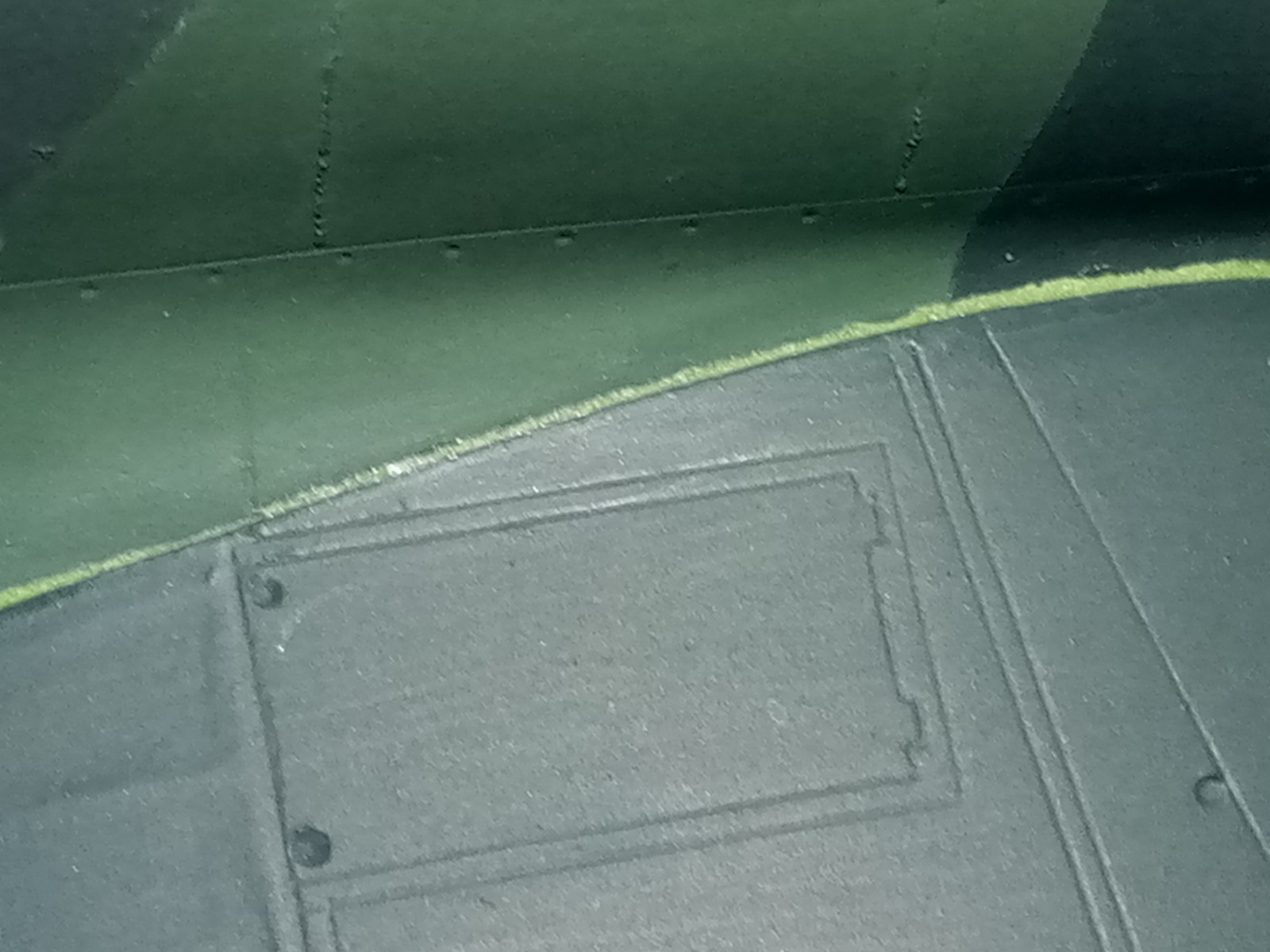

Die Fugen zwischen Rumpf und Tragflächen
wurden ausgebessert.

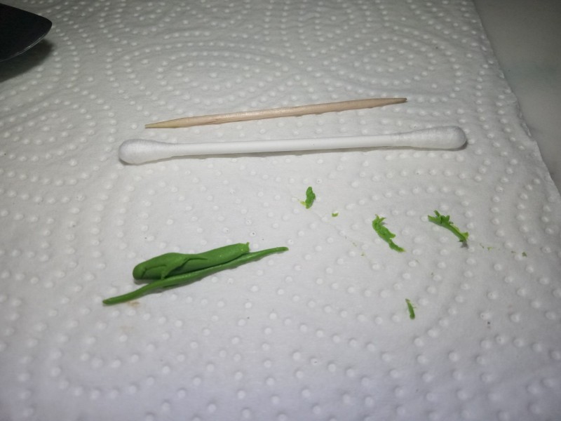

Hier kamen Spachtelmasse und Knetgummi
zum Einsatz.
Bei den Stellen wo ich gut schleifen kann - Spachtelmasse.
Da wo man nicht gut schleifen kann - Knetgummi.
Das Knetgummi wurde dann mit einem feuchten Q-Tip
glatt gezogen und angepasst.
Anschließend janz janz dünn mit Farbe drüber - fertig.

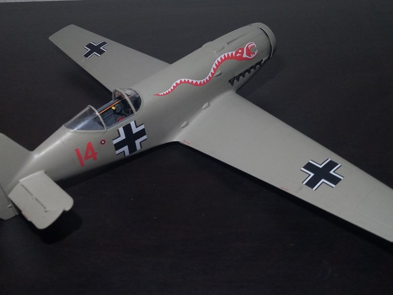

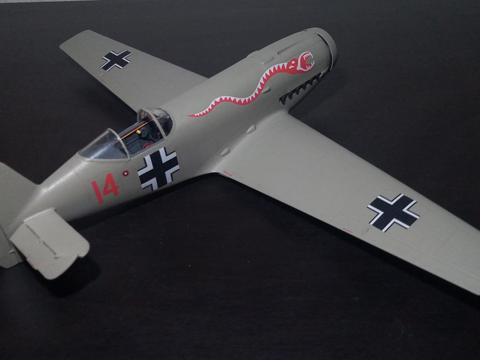

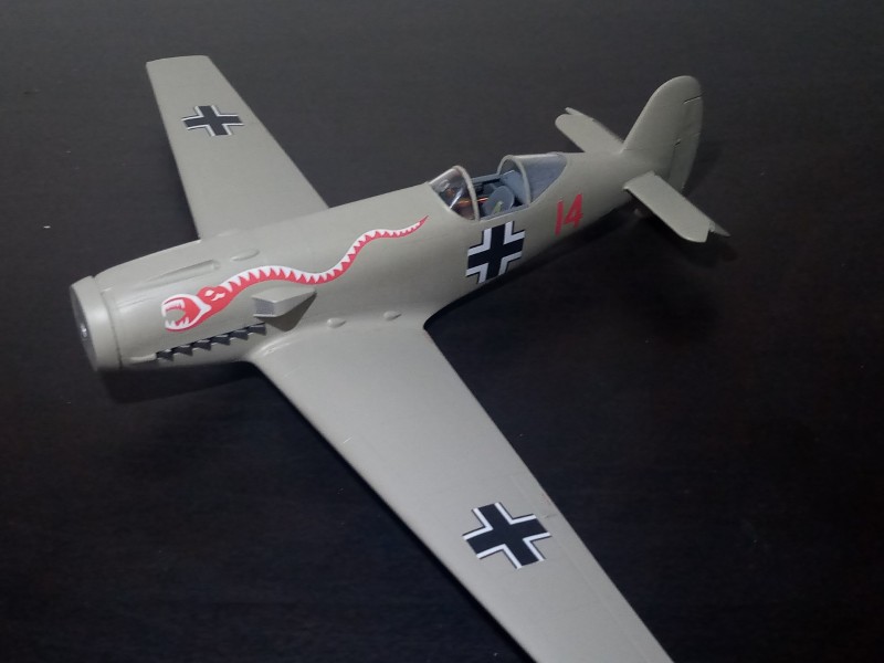

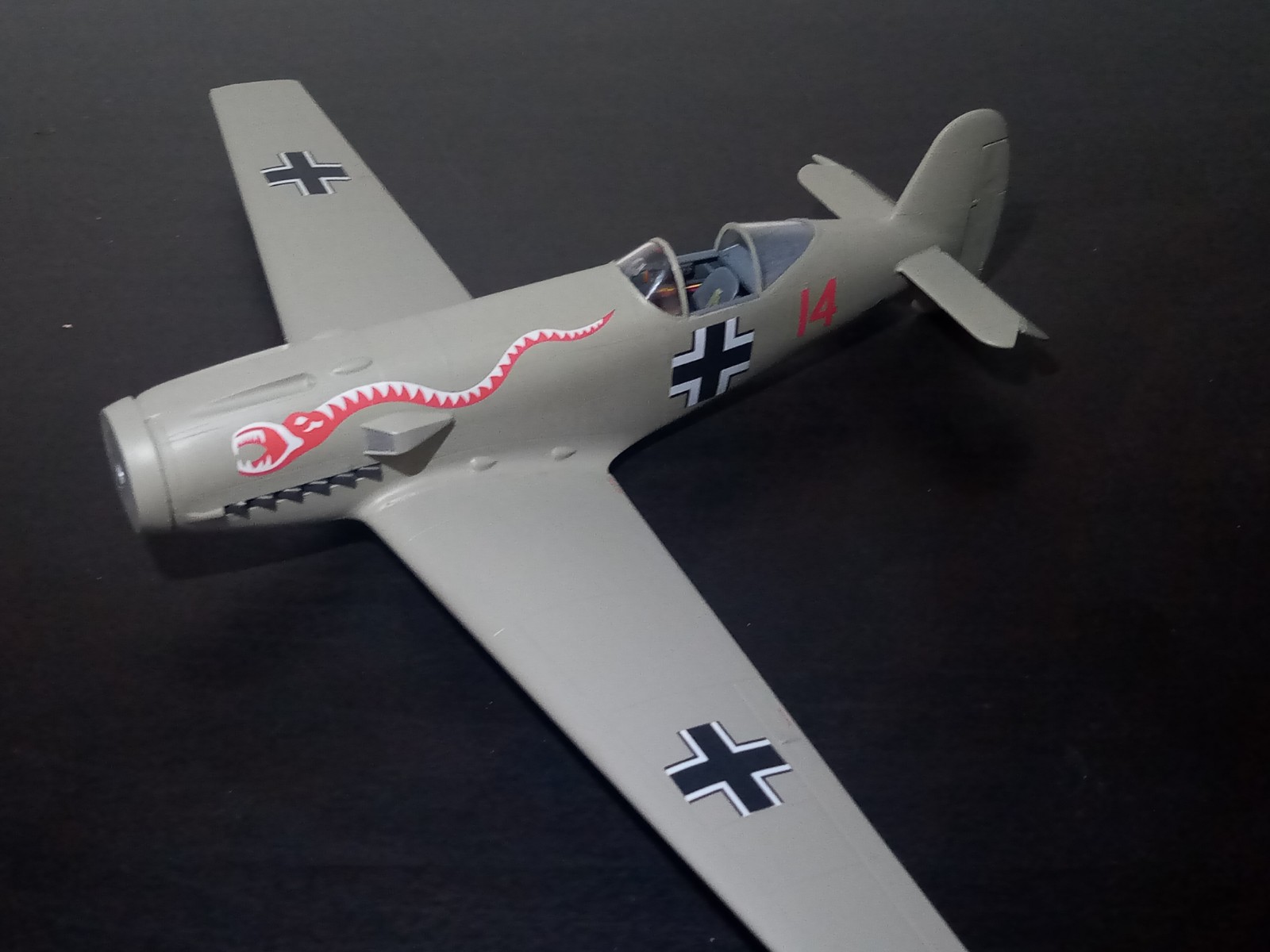

Danach kamen die Decals auf die Bf 109 R bzw. Me 209.
Bei den Schlangendecals muss man etwas aufpassen.
Diese sind sehr brüchig.
Bevor die Decals geklebt wurden, habe ich die
Stellen mit klarem Glanzlack vorbehandelt.
Nachdem alle Decals dran waren, wurde das Modell
mit matten Klarlack versiegelt.

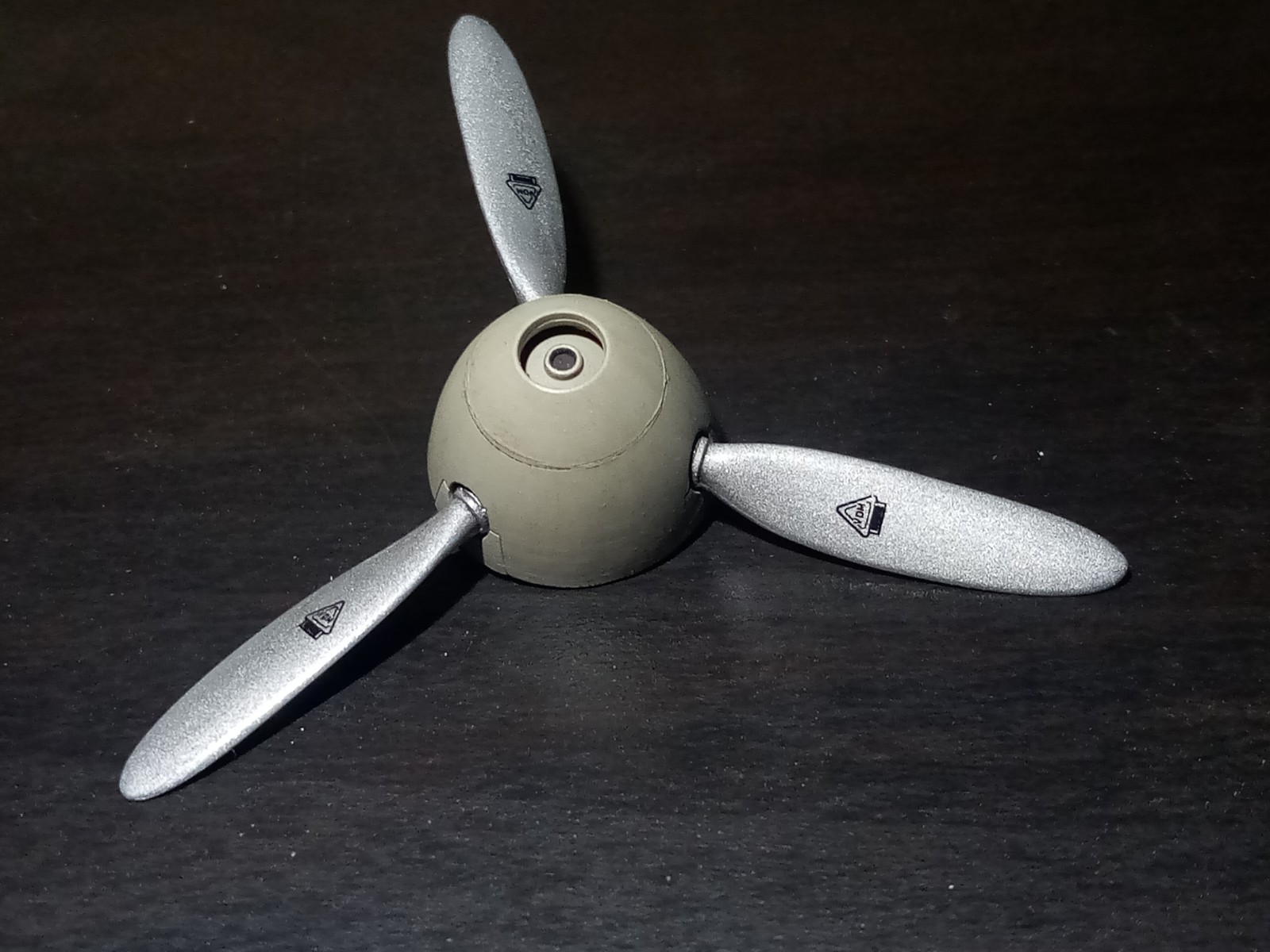

Der Propeller wurde dann auch gleich in dem Zuge
fertig gebaut.
Als nächstes gibt es ein Washing am Modell.
Derzeitiger Stand:

Simitian hat geschrieben: So 19. Feb 2023, 11:31 Da wo man nicht gut schleifen kann - Knetgummi.
Das habe ich ja noch nie gehört/gelesen
Was nimmst du da? Trocknet das durch ohne Schrumpfung usw.?
Moin Reinhart,
die Sorte der Knete kann ich nicht mehr sagen.
Habs vor 5 Jahren mal im 1€ Laden geholt.
Ein zusammenziehen der Knete gab es in den 5 Jahren nicht.
Vlt. hatte ich mit der Sorte auch nur Glück.
Scheint auch eine Sorte zu sein die ohne Öl/Fett ist,
da sie sich mit den Aquas gut bemalen lässt.
Mein vorgehen hatte ich im Baubericht zu meiner He 100
schon mal angerissen.
Als erstes die Knete gut Kneten um sie geschmeidig
zu bekommen und dann mit einem Zahnstocher ich die Fuge
einarbeiten und mit einem Q-Tip (feucht) glatt ziehen bzw. anpassen.
Ist für mich eine gute Notlösung,
auch wenn es Modellbautechnisch Pfusch ist :)
