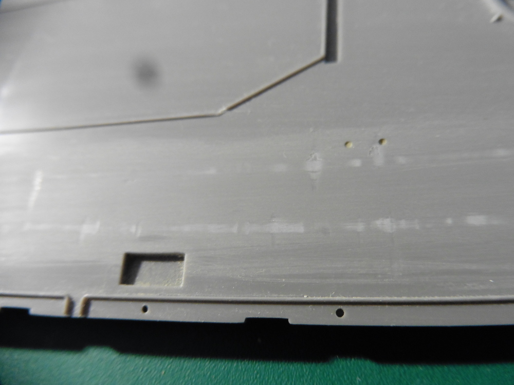

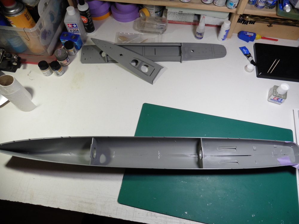

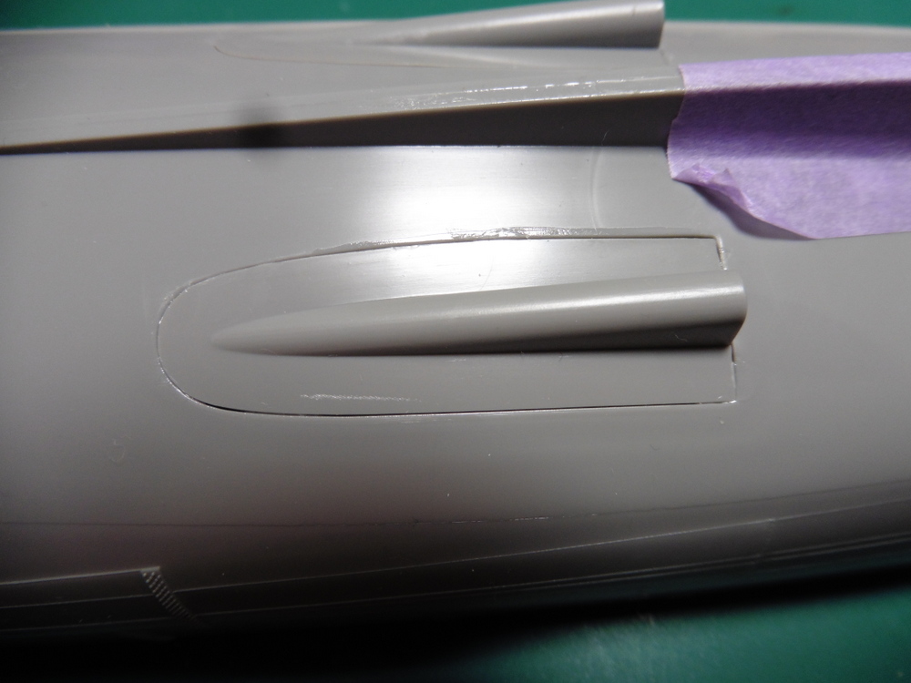

Wir starten wie so üblich mit dem Rumpf. Hier hat Revell 2 Rumpfhälften gewählt welche verklebt werden müssen.

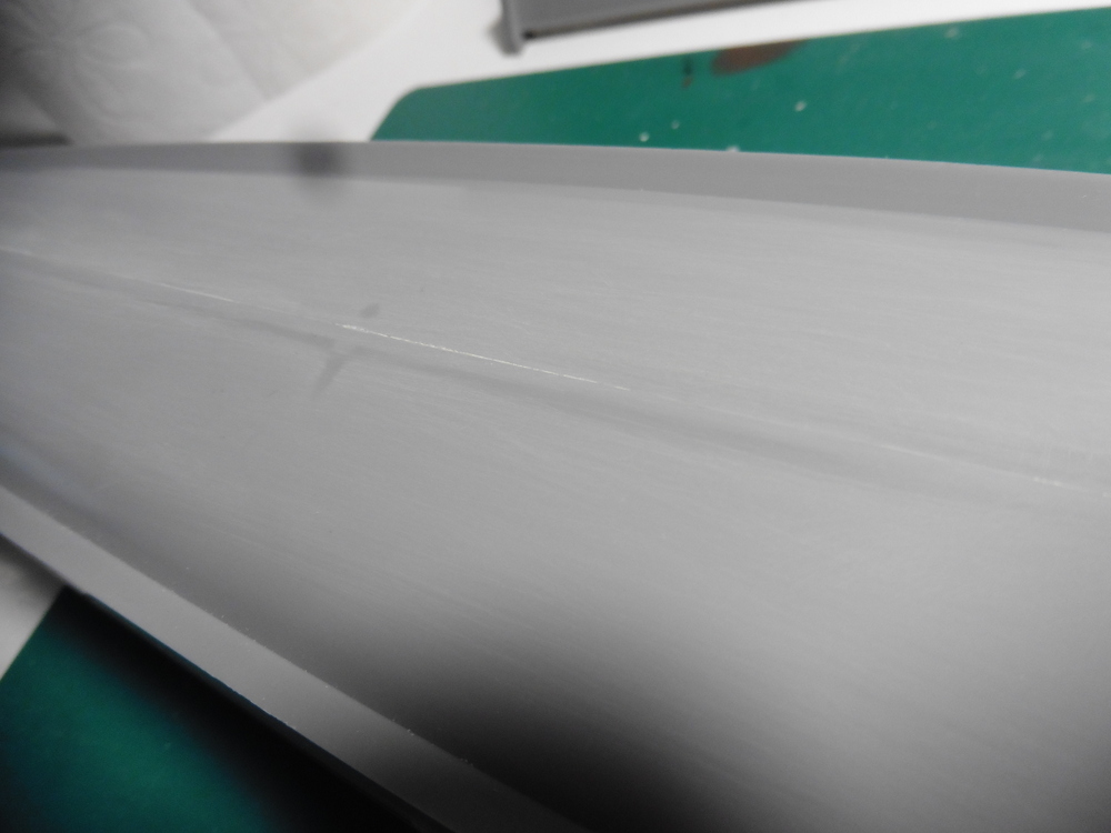

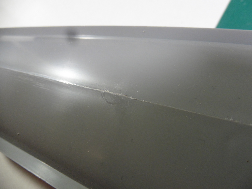

Wie ich es erwartet habe , passt das Ganze zusammen , aber leider nicht ganz korrekt. Die Hälften passen zwar ohne Spalt zusammen , aber am Kiel hat man über die gesamte länge einen Überstand von bis zu 1 mm.
Das ganze musste erst einmal aufwendig verschliffen werden .

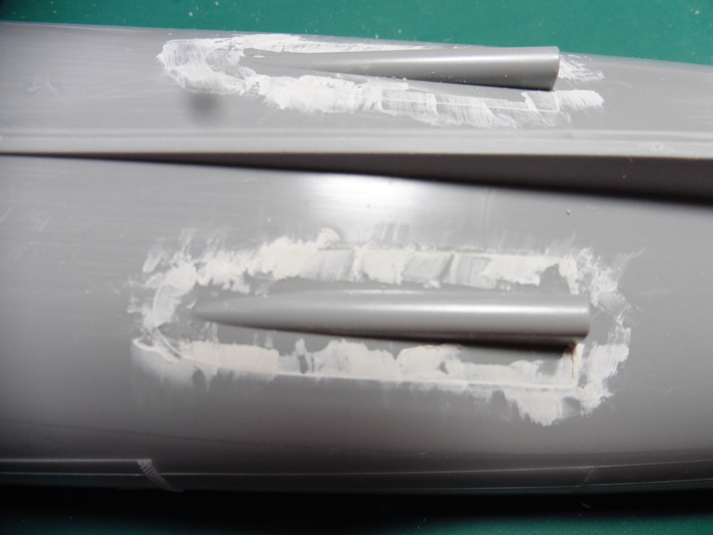

Auch die Auslässe für die Antriebswellen passen zwar aber die Spalten mußten hier verspachtelt werden .

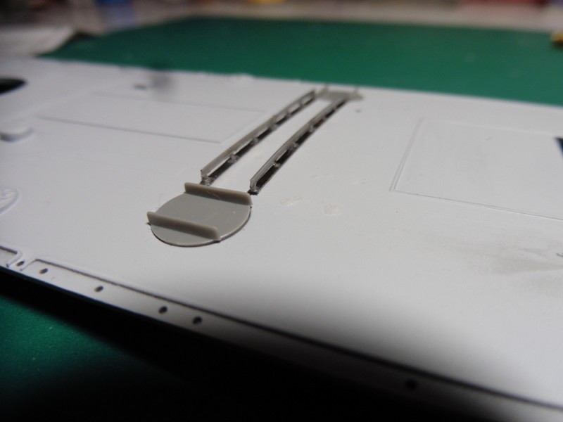

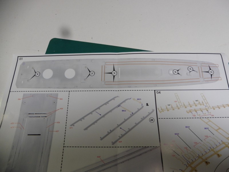

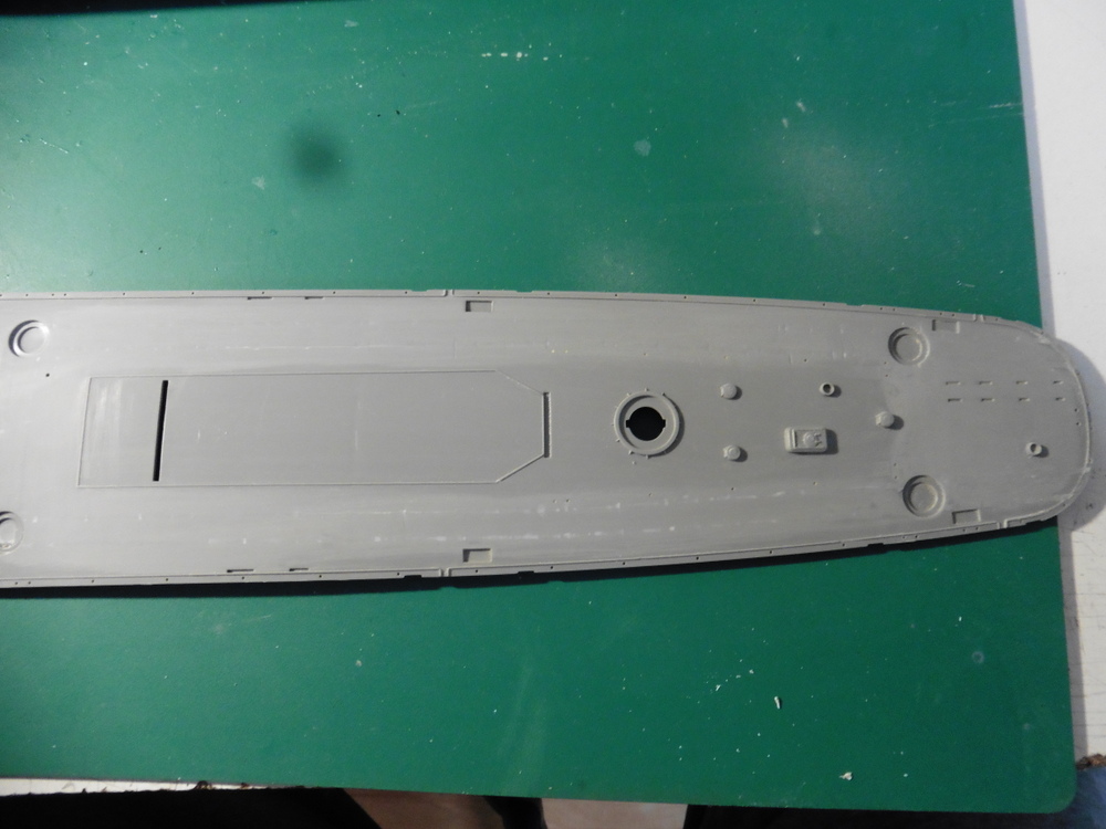

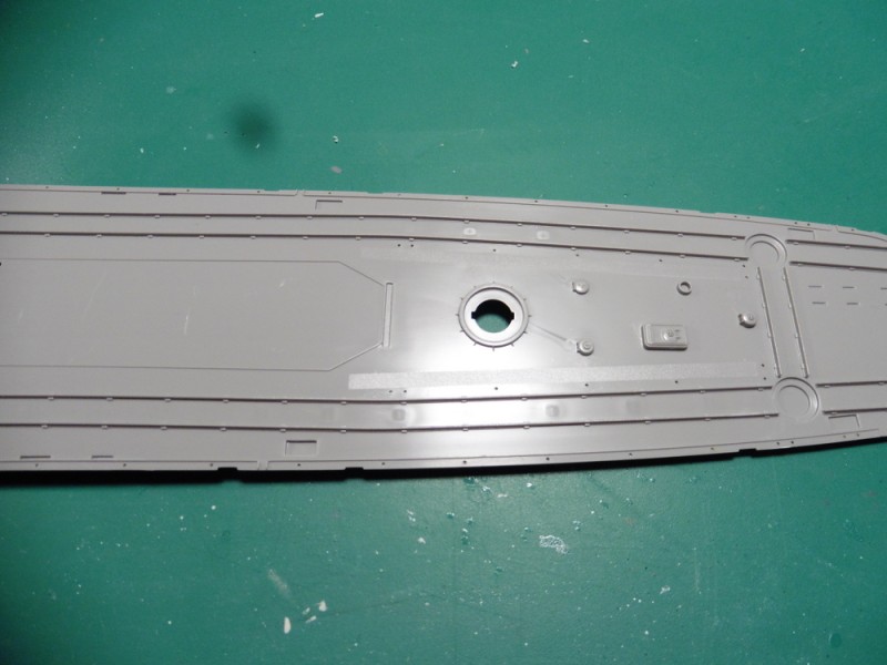

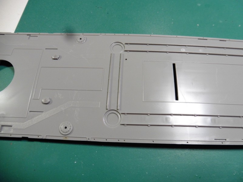

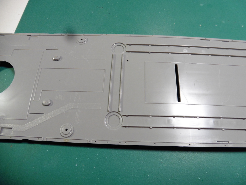

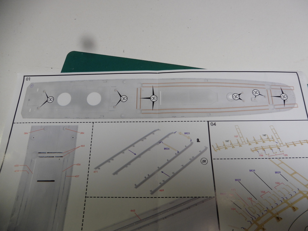

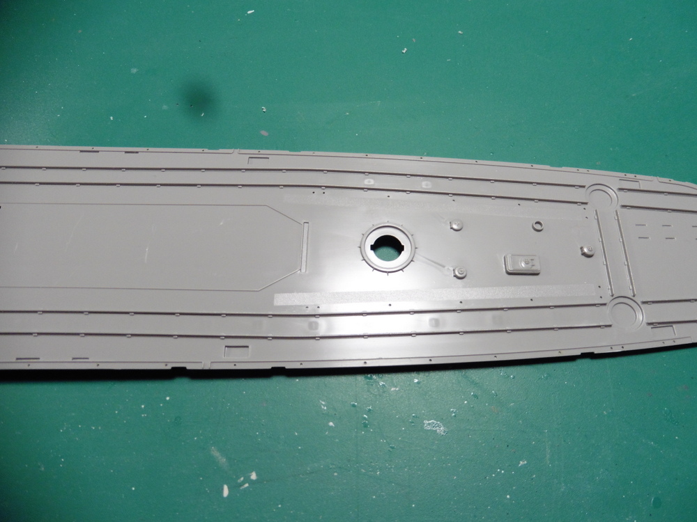

Als nächstes ging es um das Deck . Hier ist ein Schienensystem für die Minen . Die Plastikschienen müssen laut Ätzteilplan entfernt werden . Grobes Abschälen und dann viel Schleifarbeit waren von nöten .
Nun ist das ganze schon mal glatt.

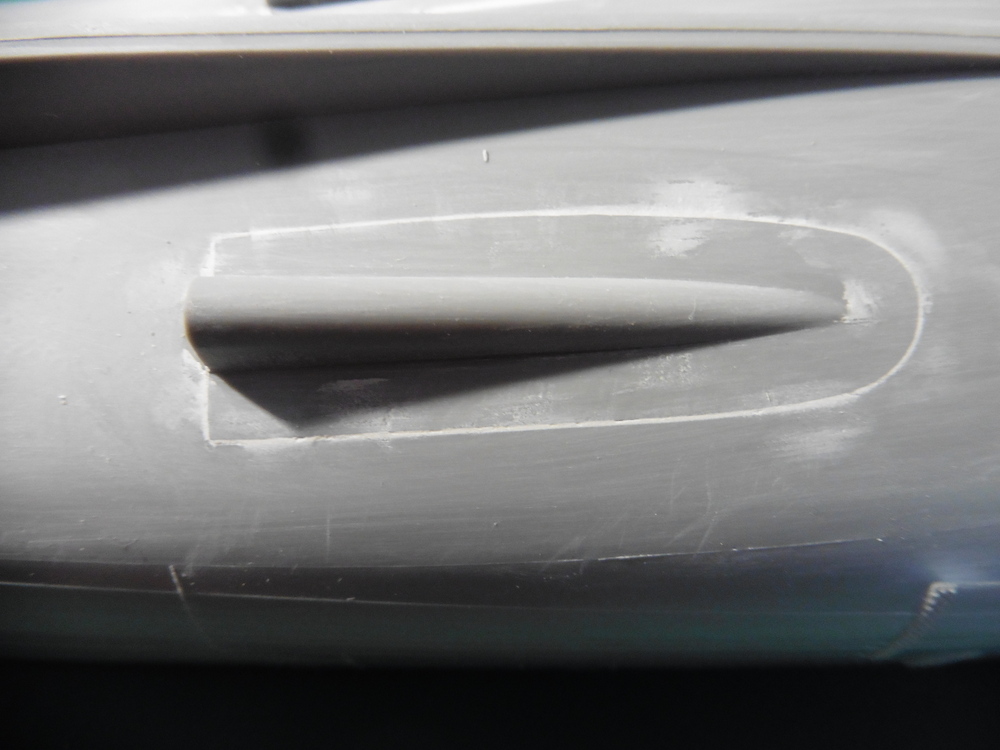

Als nächstes kommen am Heck noch weiter Aufnahmen für die Wellen ,welche auch Verspachtelt werden müssen .
Erst dann dürfte der Rumpf bereit sein für die Grundierung von AK Fine Primer .

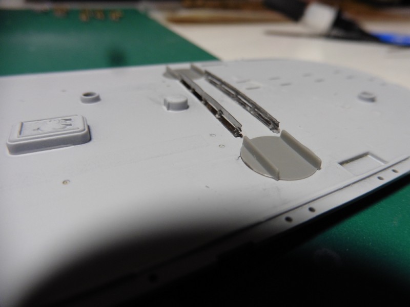

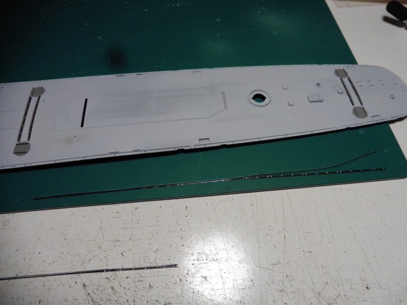

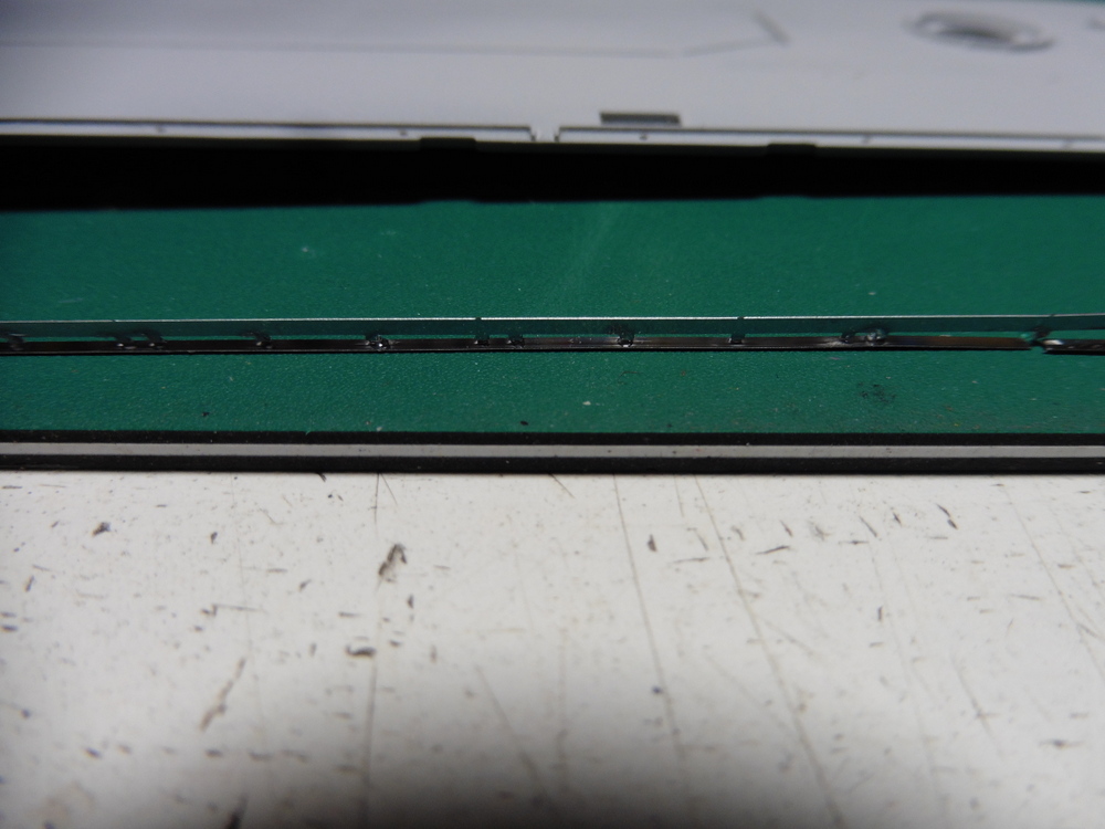

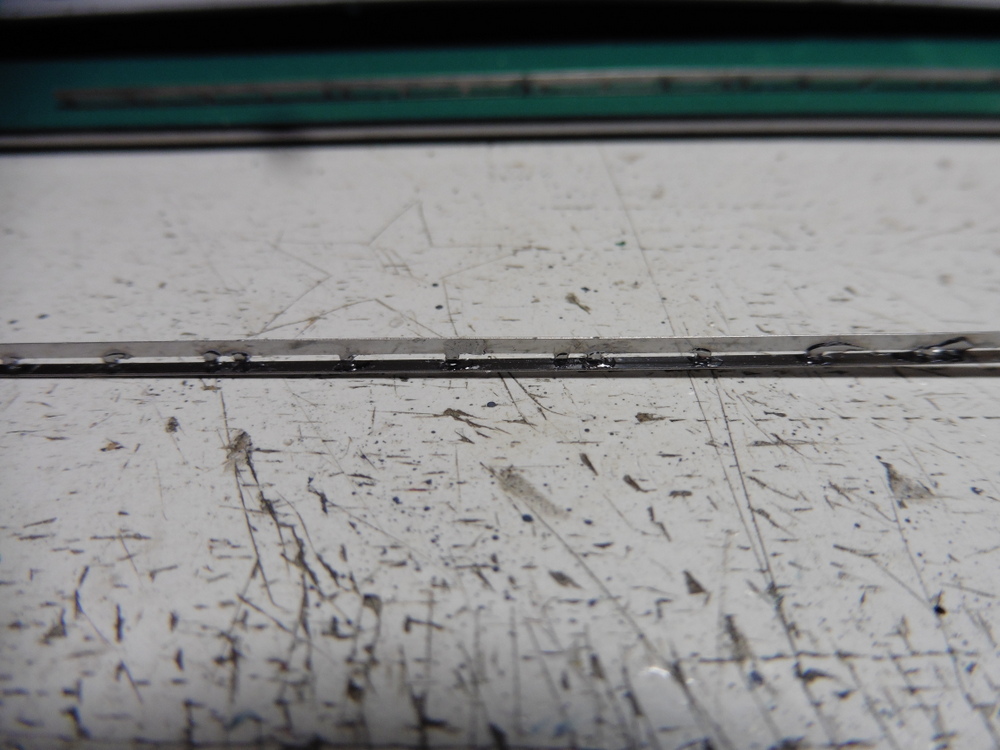

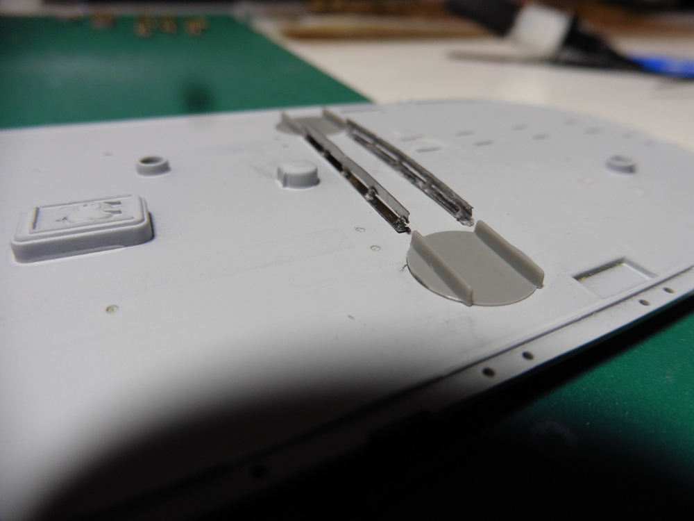

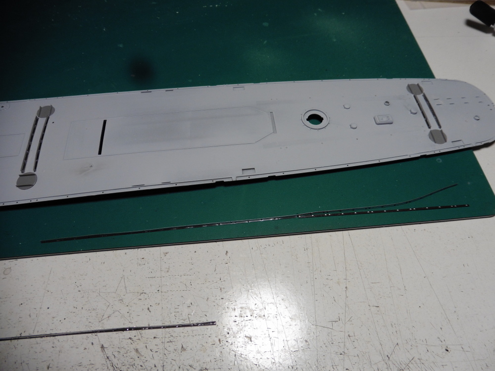

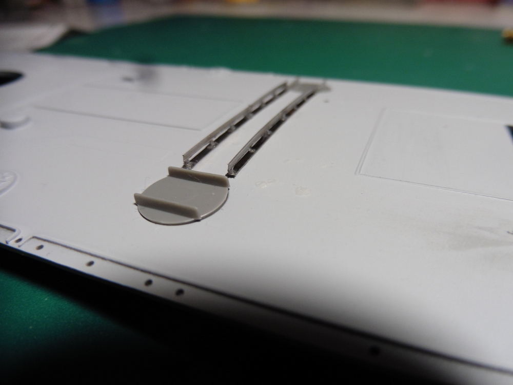

Wie vorher schon geschrieben , Schleifen und Bauteile entfernen . Tja hab ich ja auch gemacht , war aber glaube ich eine blöde Idee . Das Schienensystem für die Minen sollte ja entfernt werden und durch Ätzteile ersetzt werden .
Das Entfernen ging ganz gut , zumal das verwendete Plastik relativ weich ist . Es läßt sich schlecht abkneifen aber dafür sehr gut schneiden . Nun ja die Schienen sind weg.... die Ätzteilschienen bestehen aus einer unteren langen Platte . Die Schienen hat unten kleine Haken die gebogen werden müssen . Die Länge wiederum läßt ein Verbiegen des gesamten Teils zu.
Sprich die Füsse sind gebogen , aber die gesamte Schiene wird eher zur Banane und diese muss man dann auf die Unterbahn kleben . Das ist einfach nicht zu 100% gerade zu bekommen. .
Ein weiteres Problem ist der exakte Abstand der Schienen zueinander . Da ist kaum 1 mm Spiel zulässig für die Rollen der Minen . Und als Krönung muss das Schienensystem nicht komplett gerade sondern winkelt nach 3/4 der Länge leicht ab .
Ich werde das gewiss hin bekommen aber das wird bestimmt nicht so stimmig aussehen wie das Angedacht ist .
Ich hab mich wirklich schon geärgert weil das vorhandene System sah meines Erachtens gut aus und vor allen dingen gerade.
Nun ja , das wird bestimmt die nächsten 4 Abende beanspruchen um das einigermaßen gut zu machen .

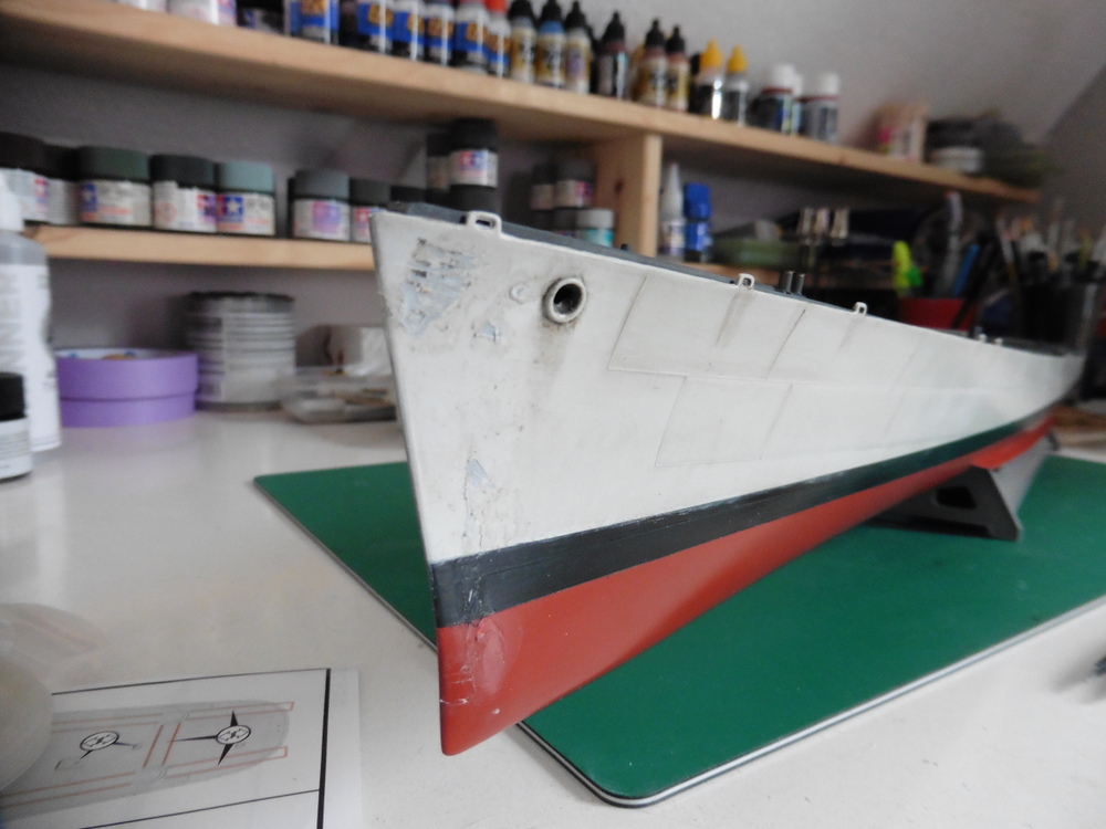

tja ... ich weiss , es geht etwas schleppend vorran .Das kommt daher , dass ich ein paar verschiedene Sachen probiere was Weathering etc betrifft .

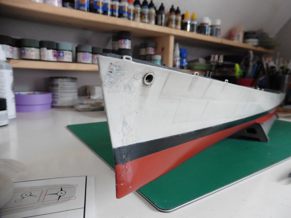

Ich hatte die Lackieung des Rumpfes sowie des Decks soweit fertig .
Habe am Rumpf dann leichtes Verwittern angefangen , was aber nicht so wollte wie es sollte . Also wieder weg gemacht .
Mit X22 von Tamiya versiegelt . Dann mit Ak Weathering für Schiffe . Gefiel mir soweit sehr gut .
Habe jetzt gerade die Decals aufgebracht ( Wappen / Wasserstand ) . Also ein kleinen Tuppertopf mit etwas lauwarmen Wasser ein spriter Essig... Decals gehen ganz geschmeidig vom Träger . Dann einen Tropfen Decalsoft damit das Decal sich sauber an den Rumpf anlegt . So wie immer halt ... nun ja
Als erstes begannen sich die Decals aufzulösen ( wie ein stück Butter in der heißen Pfanne ) und nun sogar noch der Lack
... hier fehlt dann noch der Heul Smilie
Das kann doch wirklich nicht mehr wahr sein .... warum passiert mir immer so ein *Mist*
Nun ja , ansonsten gint es einen haufen Kleinigkeiten zu erstellen , damit man weiter bauen kann .

Gar nicht schön
Mit Decalsoft habe ich noch keinen Lack beschädigt...
Schon komisch...
Klar, macht es für dich nicht besser...
Drück dir die Daumen für den Weiterbau
Schon komisch...

Ach herrje... Ich kann mir nur vorstellen, das sich der Lack nicht mit dem Wash verträgt oder sich durch das Essig irgendwas angelöst hat.
Mit den fertig Produkten habe ich nämlich auch keine gute Erfahrungen gemacht. Aber ich will das nicht verteufeln. Kann ja auch an was anderem liegen.

Ach du grüne Neune.... wat fürn Mist...
Die Frage ist, was hat die Decals aufgelöst und auch die Farbe??? ich nehme für Decals immer nur warmes Wasser und Decal soft von Revell und hatte noch nie ein Problem. Vielleicht doch der Essig? War es "normaler" Essig oder Essigessenz? Bei letzteren kann ich mir ein Auflösen der Decals gut vorstellen.
Die zweite Frage wäre, was hat du für Farben genommen bzw. von welchen Hersteller? Manches verträgt sich nicht so richtig. Zum Beispiel.....: Tamiya Farben und meine Auto Klarlack..... der mir sämtliche Farben auf meinem Model T Feuerwehr Fahrzeug angelöst hatte.... so das ich alles nochmal machen konnte.
Da rate ich dir zu ein paar Tests, damit dir das nicht noch mal passiert.
Gruß, Dirk.
Gruß, Dirk.

Hi ,
erst mal danke für Euer Mitgefühl .
Ich habe wie immer lauwarmes Wasser genommen und Essig ... keine Essens... Hat auch gut funktioniert . Die Decals gingen so auf das Schiff ... erst als ich das Decalsoft aufgetragen habe kam es zur Kettenreagtion.
Farben auf dem Rumpf sind Tamiya und der Klarlack auch . Beides min 24 Std trocknen lassen .
Das einzige was sich geändert hatte war der Essig . hier hatte meine Frau eine andere Marke gekauft , als wir sonst immer hatten .
Ich werde mich erst mal um die Reparatur des Schadens kümmern und dann das ganze ohne Essig machen .
