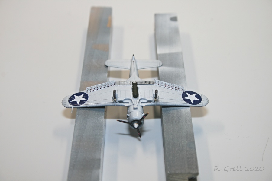

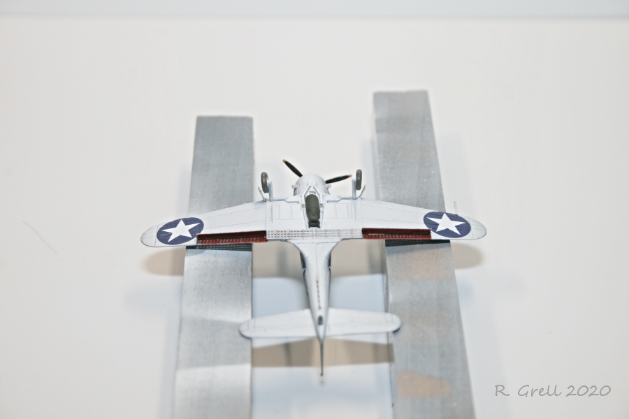

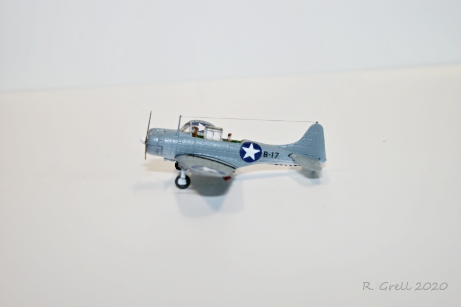

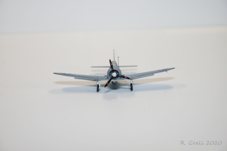

Douglas SBD – Dauntless
Die SBD´s hatten starre, nicht klapp- oder faltbare Tragflächen. Der Grund war, das beim Sturzangriff auf das zu bombardierende Ziel der Faltmechanismus die Stabilität der Maschine nachteilig beeinflusst hätte.
Gruppenfoto
Bild 286.jpg (107.97 KiB) 7243 mal betrachtet

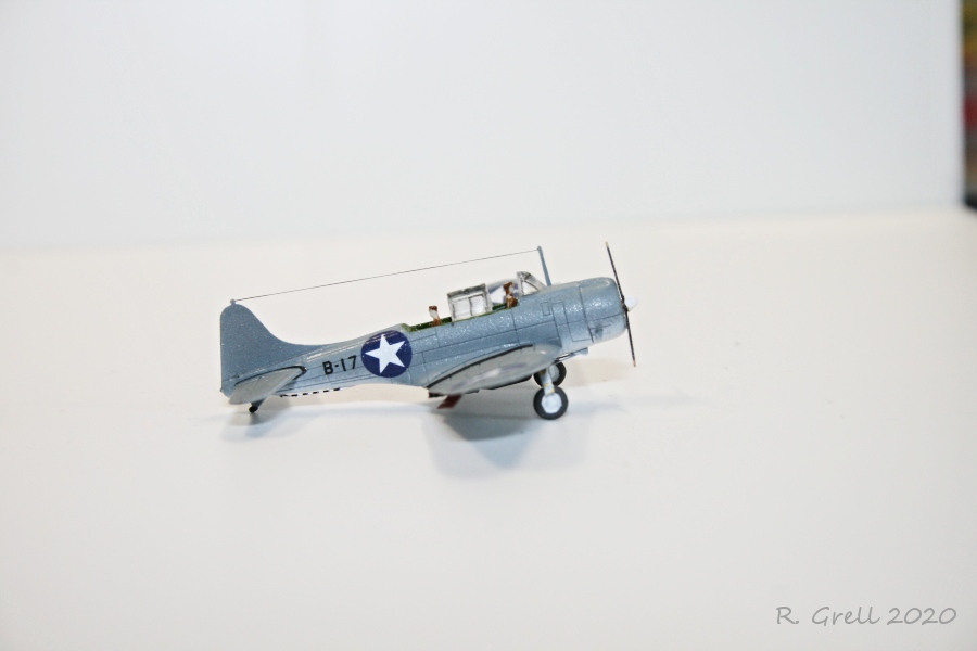

Vier – Seiten – Ansicht
Bild 287.jpg (106.46 KiB) 7243 mal betrachtet
Bild 288.jpg (97.75 KiB) 7243 mal betrachtet
Foto 288

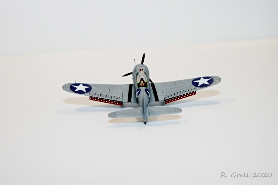

Bild 289.jpg (103.36 KiB) 7243 mal betrachtet
Bild 290.jpg (98.2 KiB) 7243 mal betrachtet

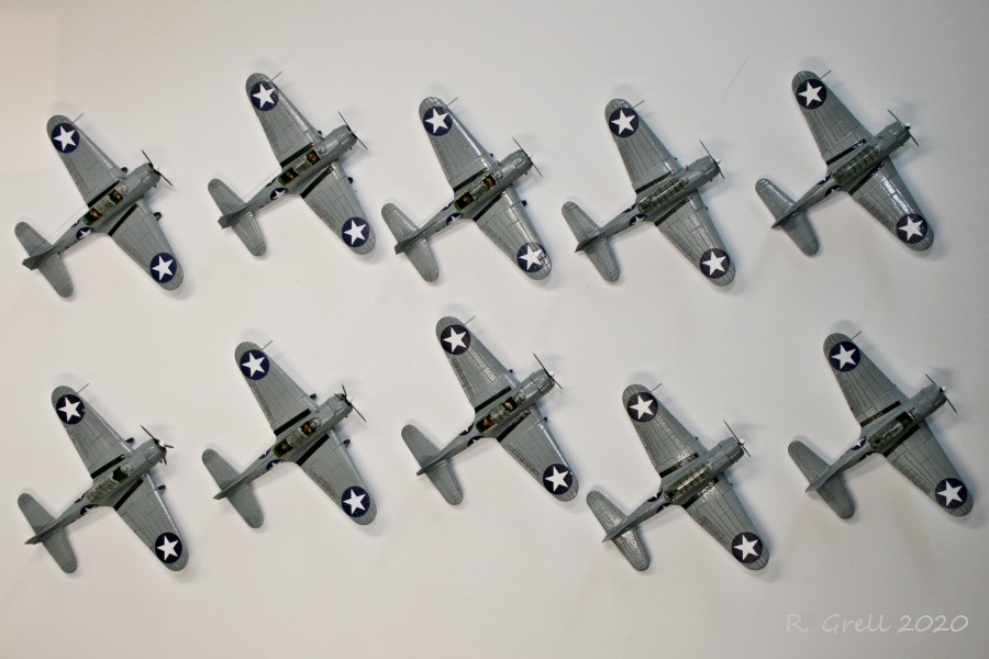

Fünf Maschinen habe ich mit einer 500 lb. Bombe beladen.
Bild 291.jpg (97.76 KiB) 7243 mal betrachtet
Bild 292.jpg (113.22 KiB) 7243 mal betrachtet

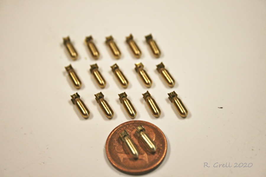

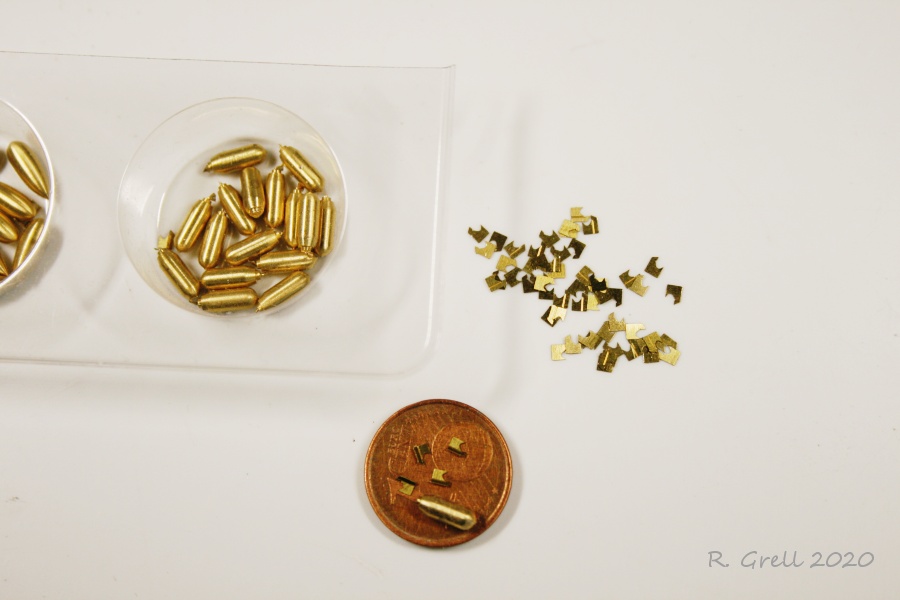

Die Bomben

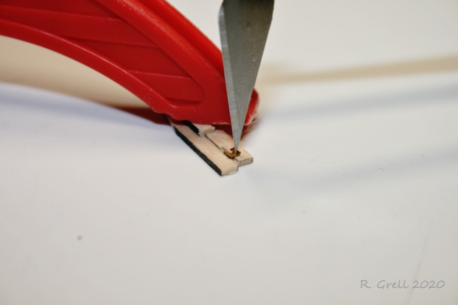

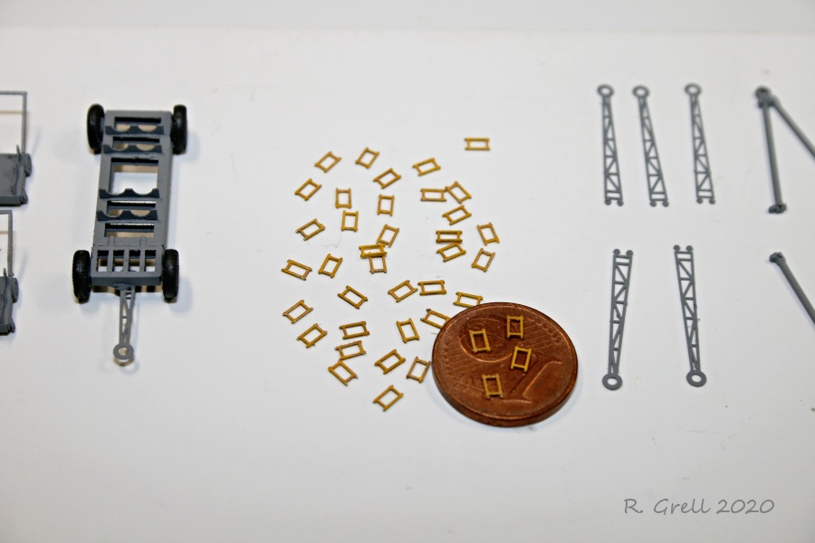

Aus den fünf auf den Centstück liegenden Teile musste je eine Bombe gemacht werden. Das Zusammenkleben der Leitflächen war für mich das bisher kniffligste Unterfangen, seit ich mit PE-Teilen arbeite. Ich habe lange überlegen und etliche Versuche unternehmen müssen, um eine Methode zu finden, die Leitflächen miteinander verkleben zu können.
Bild 293.jpg (102.78 KiB) 7243 mal betrachtet
Letztlich habe ich zwei 1-mm-Leistenstücke genommen und nebeneinander fixiert. Zwischen beide Leisten konnte nun eine Leitfläche hochkant eingesteckt werden. Die zweite Fläche wurde dann flach auf gelegt, ausgerichtet und mit einer in eine Pinzette geklemmten Klinge fixiert. Dann vorsichtig flüssigen Sek.-Kleber aufgebracht. Der ausgeklinkte Bereich in der linken Leiste verhindert, das Klebstoff durch den Klebespalt sickert und das Ätzteil mit dem Holz verklebt.
Bild 294.jpg (96.23 KiB) 7243 mal betrachtet

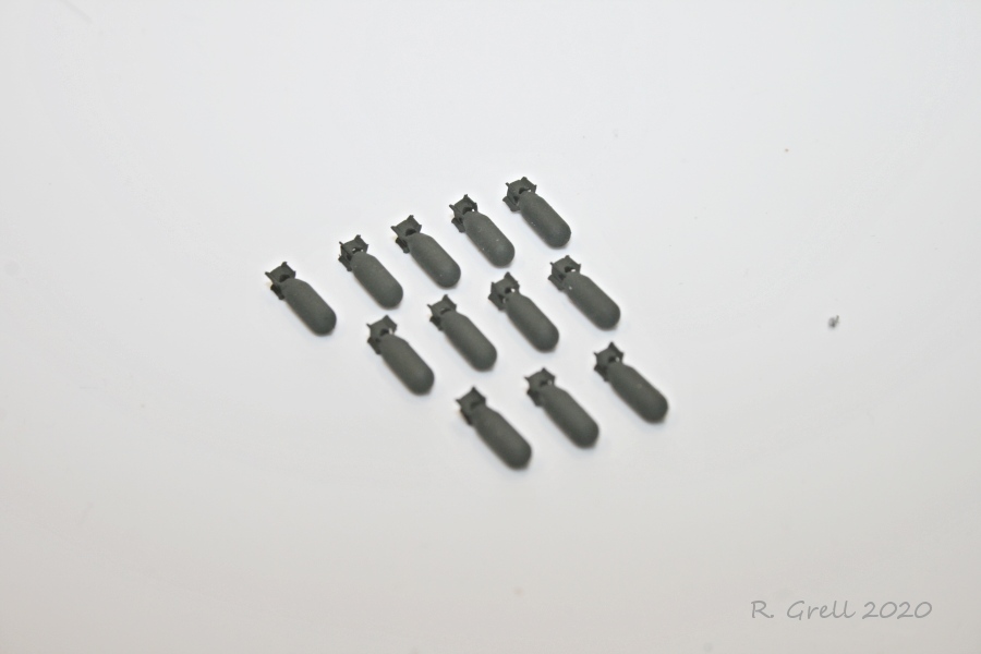

Aus diesen Pärchen wurde im nächsten Schritt ein Vierling, der dann auf den Bombenkörper geklebt worden ist. Trotz großer Sorgfalt beim Ausrichten und Verkleben der Teile ist es mit nicht gelungen, alle Leitflächen so hin zu bekommen, wie ich es gerne gehabt hätte. Daher auch nur ein Gesamtfoto der fertigen Bomben und keine Nahaufnahmen.
Die fertigen Bomben
Bild 295.jpg (105.15 KiB) 7243 mal betrachtet
Bild 296.jpg (98.56 KiB) 7243 mal betrachtet

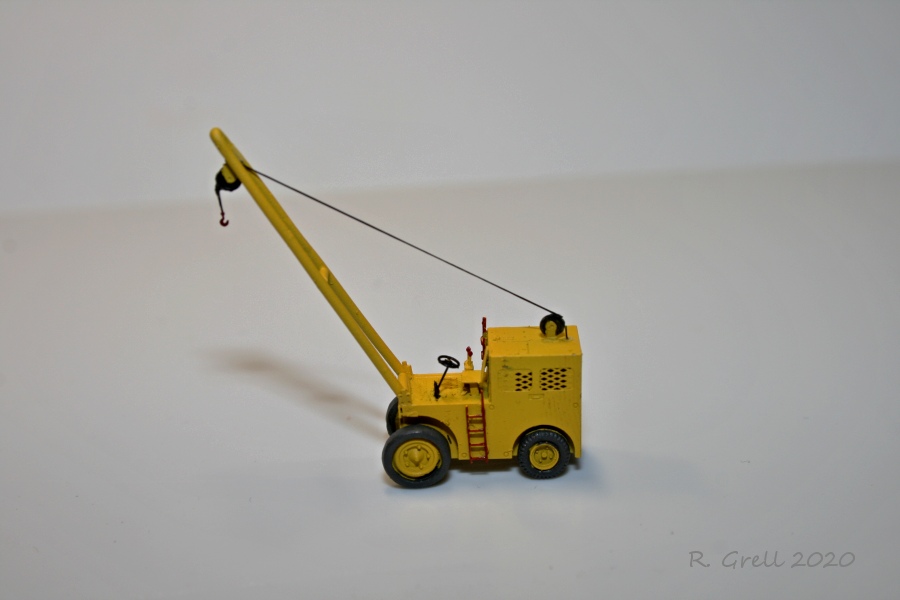

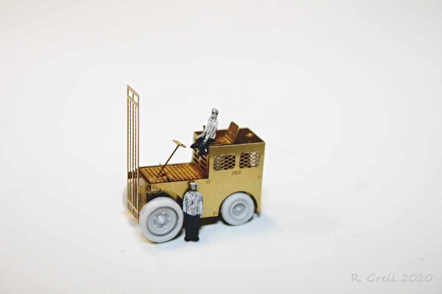

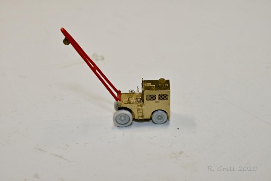

Der aus PE zu bauender Stapler war m.E. zu groß geraten.
Bild 285.jpg (104.01 KiB) 7199 mal betrachtet
Eine Bedienung der Maschine durch die Mannschaft ist nicht möglich. Ich habe deshalb aus dem Stapler eine Art Tilly-Crane geschaffen.
Bild 297.jpg (101.09 KiB) 7199 mal betrachtet
Bild 298.jpg (99.6 KiB) 7199 mal betrachtet

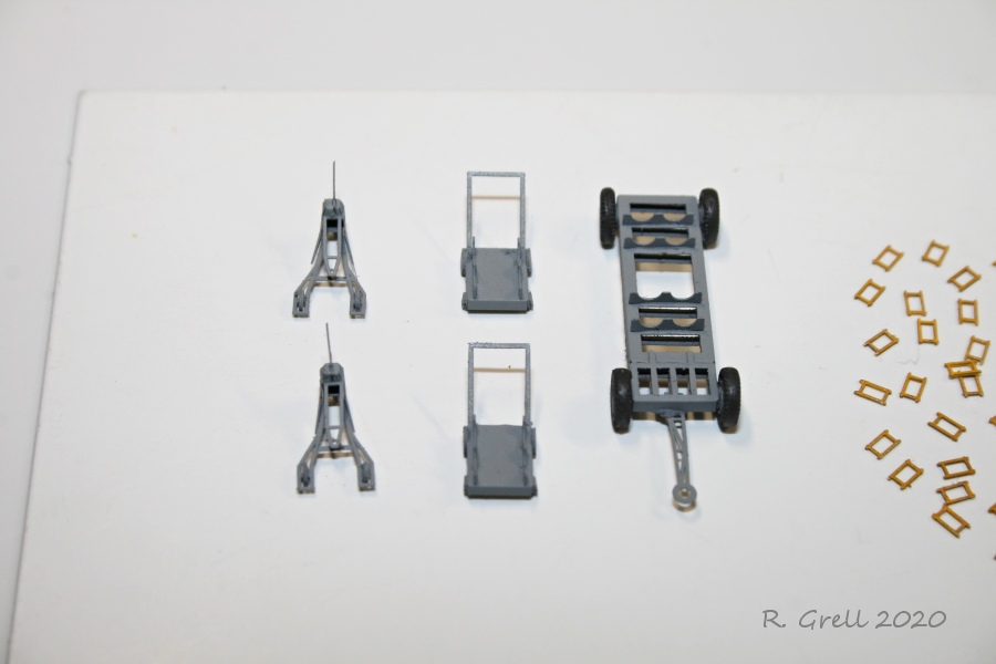

Weitere Kleinteile

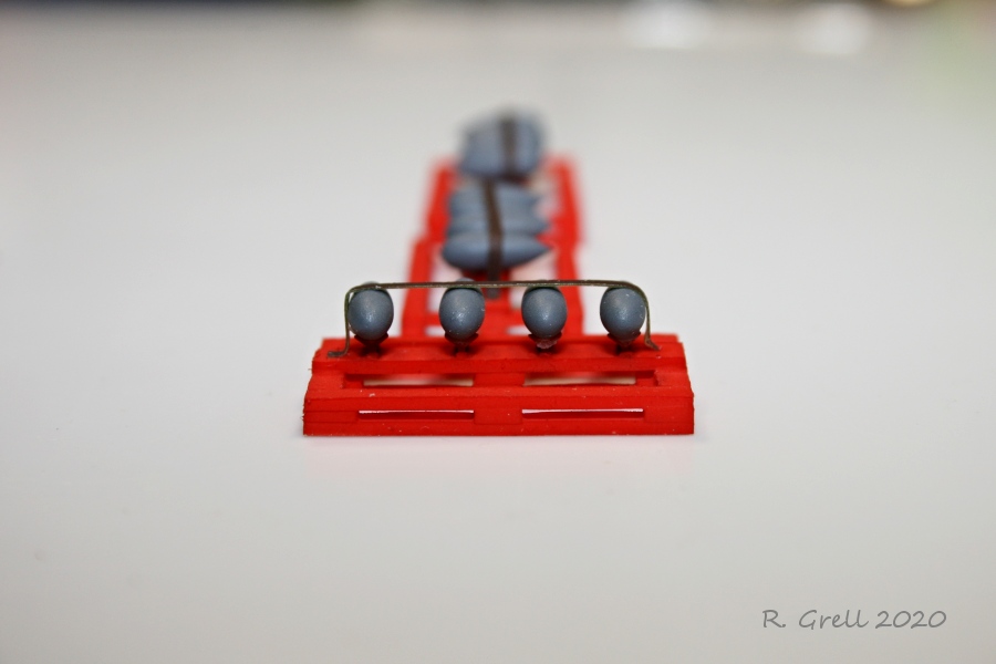

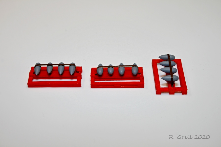

Abwurftanks
Die Tanks waren für die F4F-4 gedacht. Die Größe der Tanks passt zur Maschine, nicht aber die Aufhängungspunkte, mit denen sie unter den Tragflächen befestigt werden sollen. Die sind gegenüber dem Original um ca. das zweifache zu groß geraten.
Ich habe aus PS einigen Paletten gebaut und die Tanks darauf gelagert und mit meinen bewährten Gurten gesichert.
Bild 299.jpg (98.7 KiB) 7199 mal betrachtet
Bild 300.jpg (109.87 KiB) 7199 mal betrachtet

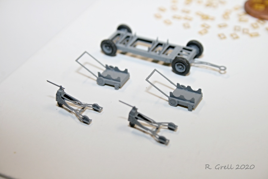

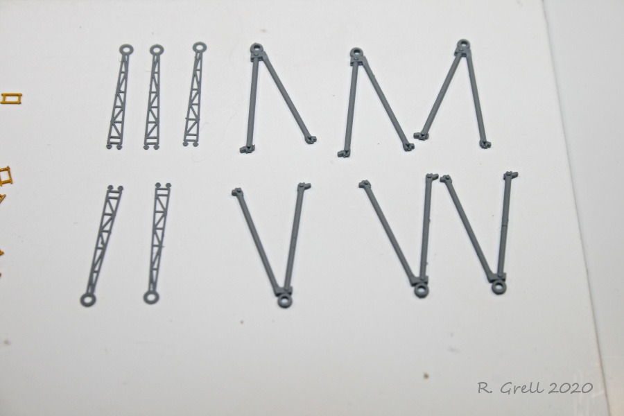

Schleppgeschirr
Bild 301.jpg (97.22 KiB) 7199 mal betrachtet
Wheel cocks
Bild 302.jpg (106.63 KiB) 7199 mal betrachtet
Transportkarren und -anhänger
Bild 303.jpg (104.96 KiB) 7199 mal betrachtet
Bild 304.jpg (98.81 KiB) 7199 mal betrachtet

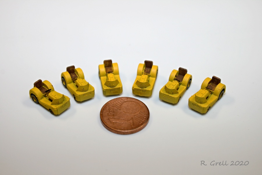

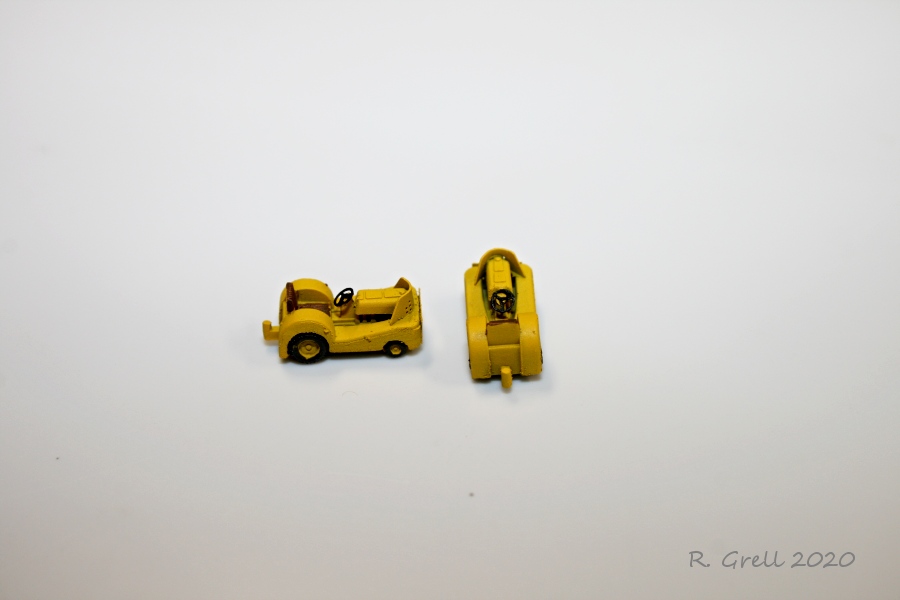

Flugdeck Traktor
Bild 305.jpg (105.53 KiB) 7199 mal betrachtet
Bild 306.jpg (95.03 KiB) 7199 mal betrachtet

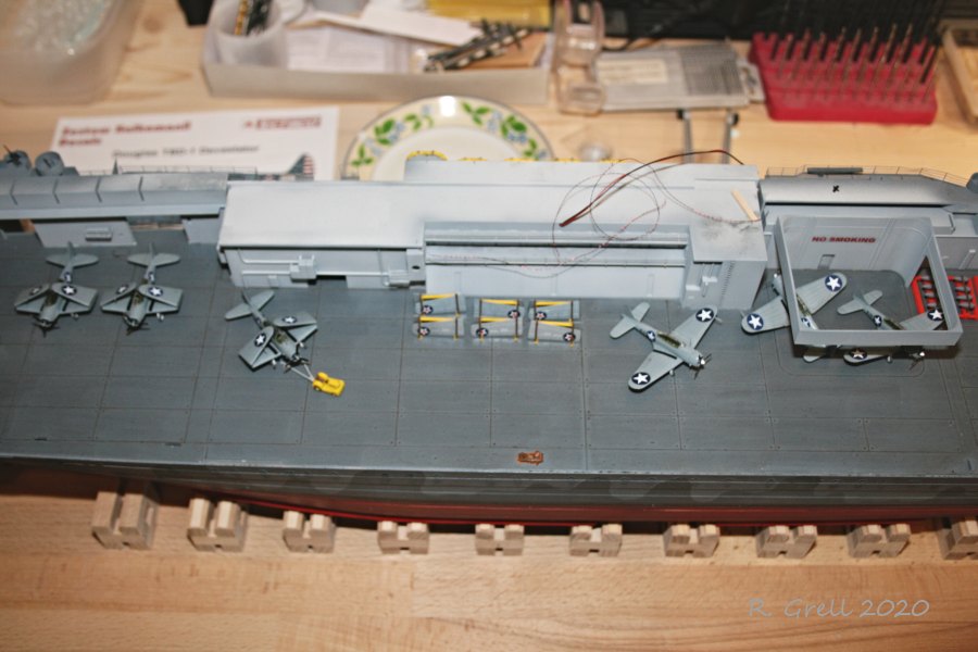

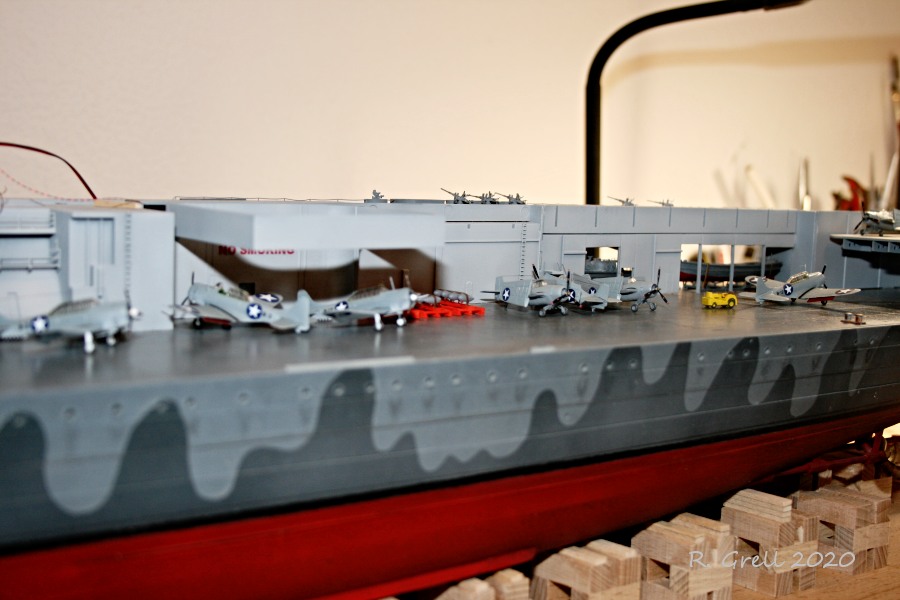

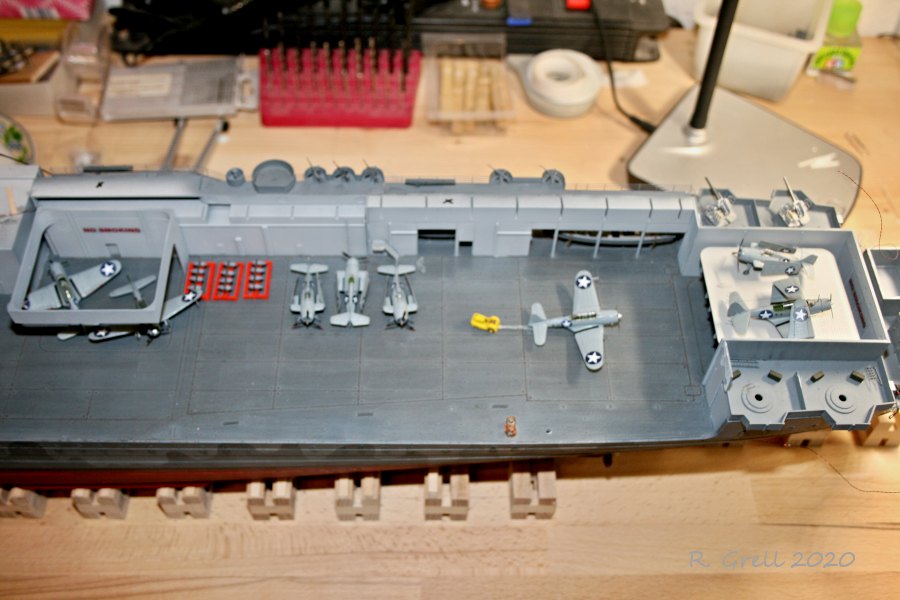

Stellprobe auf dem Hangardeck
Bild 307.jpg (99.04 KiB) 7199 mal betrachtet
Bild 308.jpg (109.08 KiB) 7199 mal betrachtet
Bild 309.jpg (109.05 KiB) 7199 mal betrachtet
Bild 310.jpg (106.67 KiB) 7199 mal betrachtet
Bild 311.jpg (107.15 KiB) 7199 mal betrachtet
Bild 312.jpg (102.61 KiB) 7199 mal betrachtet
Bild 313.jpg (109.83 KiB) 7199 mal betrachtet
So oder so ähnlich könnte es bald auf dem Deck zugehen. Einige Niedergänge müssen noch angebracht werden und die eine oder andere Figur soll ein bisschen Leben in die Szene bringen.

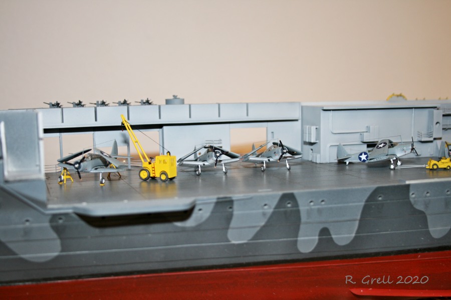

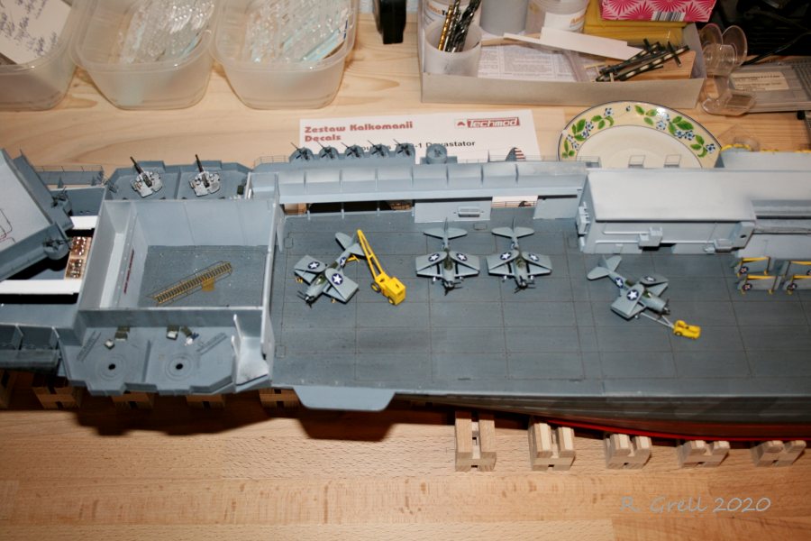

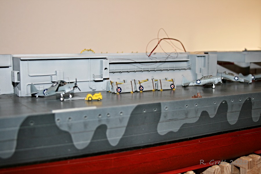

Update #20

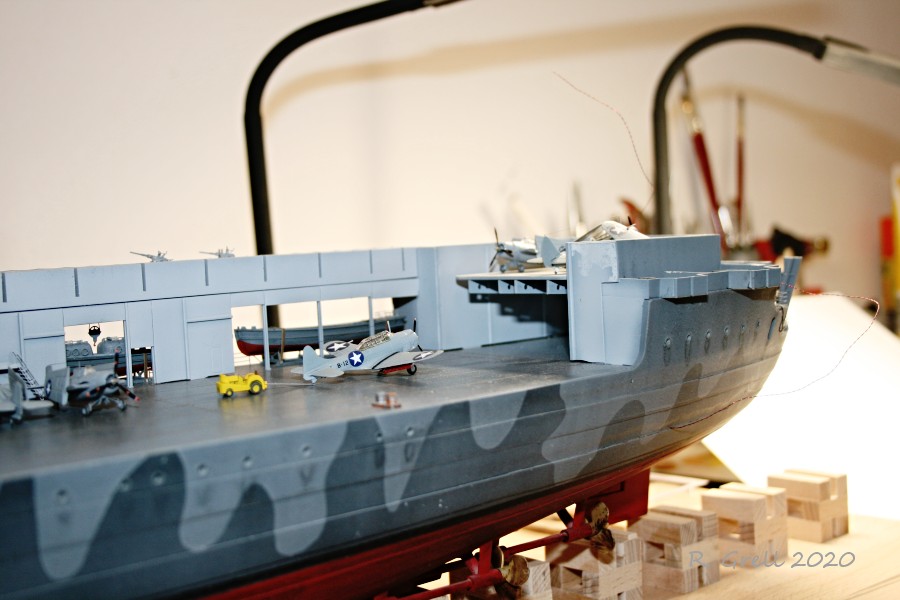

Das Hangardeck in der endgültigen Fassung. Die Backbordaufbauten stehen, Flugzeuge und anderes Gerät ist positioniert. Auf Figuren habe ich schlussendlich doch verzichtet. Zum einen sieht man sie nicht und zweitens gefallen die Tamiyafiguren mir nicht wirklich.
Bild 314.jpg (106.59 KiB) 7493 mal betrachtet
Bild 315.jpg (109.01 KiB) 7493 mal betrachtet
Bild 316.jpg (102.97 KiB) 7493 mal betrachtet
Bild 317.jpg (101.9 KiB) 7493 mal betrachtet
Bild 318.jpg (108.06 KiB) 7493 mal betrachtet
Bild 319.jpg (105.43 KiB) 7493 mal betrachtet
Bild 320.jpg (105.97 KiB) 7493 mal betrachtet
