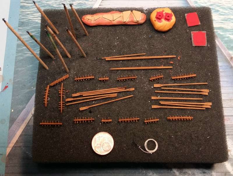

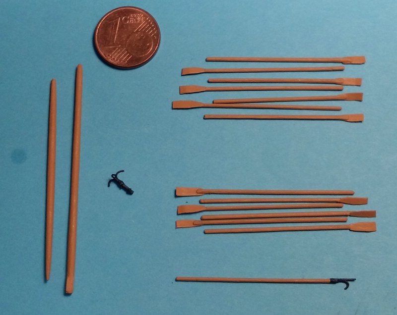

Hier die Auflösung des kleinen Bilderrätsel. da ich ja des Öfteren Probleme habe mit Materialien, muss ich halt das nehmen was da ist. Und aus den gezeigten Materialien wurde das hier......:
Aus den Plastewanten wurden der Schaft der Riemen und der Schaft des Bootshaken. (Zahnstocher waren mir zu dick)
Aus dem klaren Plastezeuges (Verpackung für Kleber) wurden die Blätter für die Riemen.
Aus dem Draht wurde der kleine Anker und der Haken für den Bootshaken.
ich denke das kann man so machen. Jetzt muss das Zeuges natürlich noch mit Ölfarbe behandelt werden und dann auf den Kutter (ich glaube das Beiboot heißt so) damit.
Fortsetzung folgt.........

Die Teile auf dem folgenden Foto müssen jetzt alle verbaut werden .......und sind allesamt selbst hergestellt.........:
Im oberen Bereich zu sehen noch nicht fertige Teile (Türen, Klo´s und Niedergänge) die im Bereich des Bug bzw. der Galion angebracht werden.

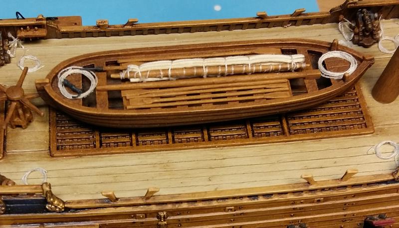

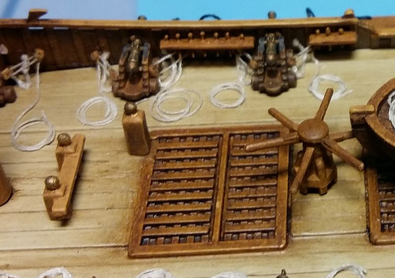

....also erst mal den Kutter bestückt......:
......muss jetzt noch vertäut werden.

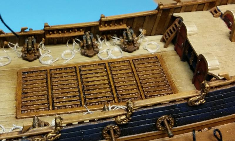

.....dann die Nagelbänke platziert.......:
....Vorne.....
.....mitte.....
......hinten.......
...... noch ein paar Kleinigkeiten machen und es kann getakelt werden.

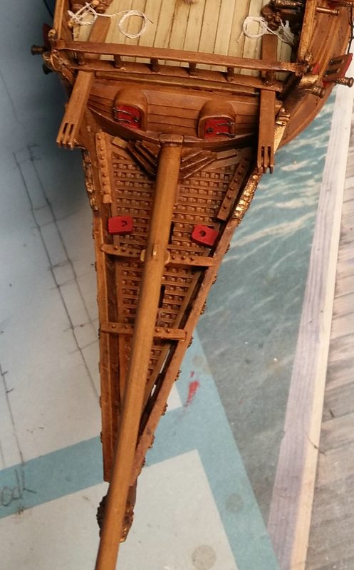

Hallo Leute....... Bild
Erst mal Danke für euer Lob.

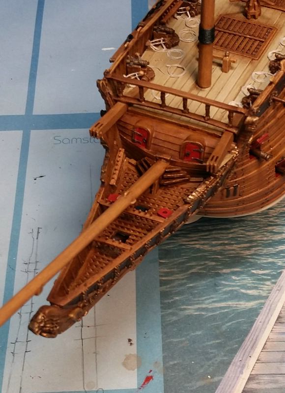

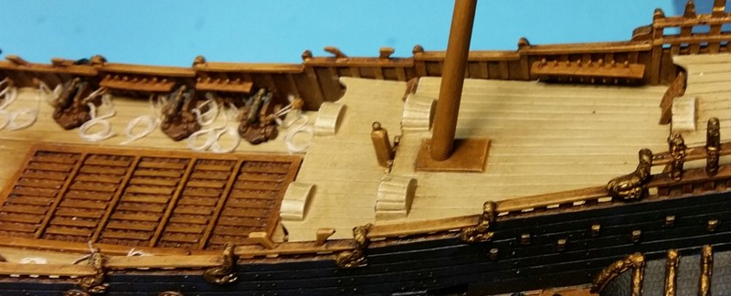

Vollzug kann ich bei der Galion melden Bild  . Die letzten selbstgedengelten Kleinteile sind verbaut. Das Schott hat Türen erhalten, weil das so offen nicht gefallen hat. Die Nagelbänke sind dran, Zwei kleine Klo´s sind dazu gekommen und die Gräting ist auch überarbeitet (falsches Loch zu und an Zwei anderen Stellen geöffnet. So sieht das aus..........:
Tja...... viel besser bekomme ich das nicht hin. Und jetzt.......Sprietzurringe dran..... dann...... die ultimative Takelung... Bild  ... beginnend mit dem Stehenden Gut.
Es geht voran..... obwohl...... jetzt geht es erst richtig los...  Bild  ..... Stehendes Gut.......Segel herstellen...... Flaggen herstellen..... laufendes Gut..... (und mache ich die Zier....äääääh.... wie heißen die Dinger?.... dieses Tuch um die Marsen eben???). Gibt noch ´ne Menge zu tun. Ich halte euch auf dem laufenden.
Gruß, Dirk. Bild

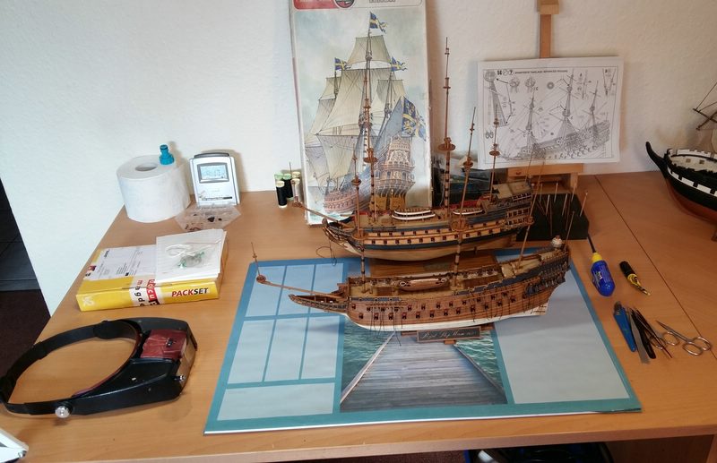

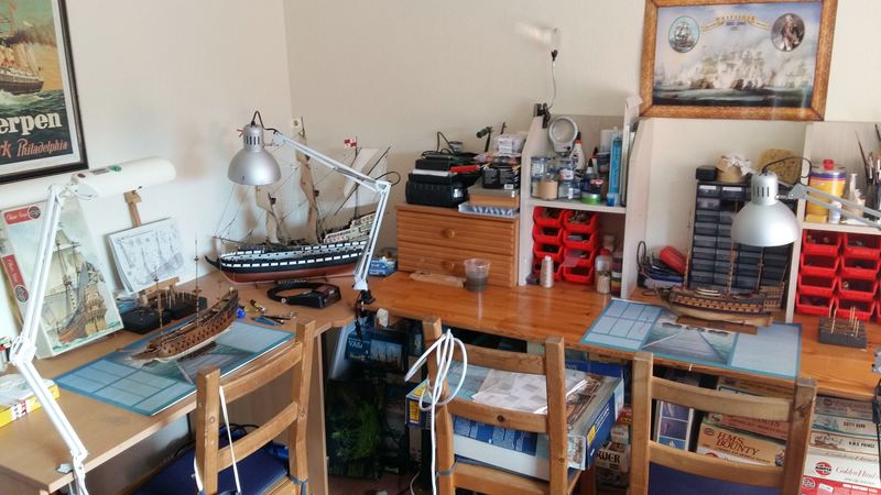

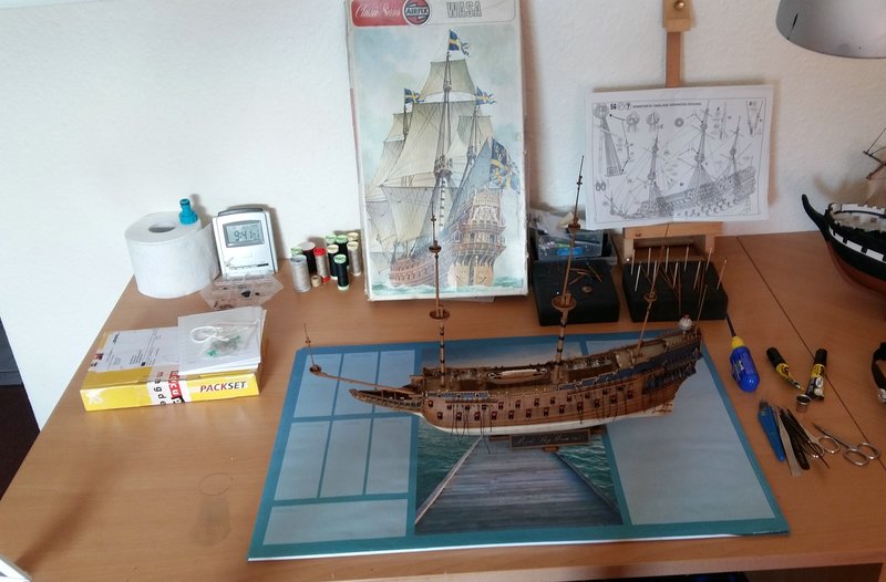

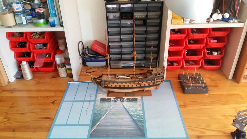

Es wurde...... Entgratet, bemalt, geöldraket, gespachtelt, geschliffen, gefeilt, getüftelt, experimentiert, usw. Was hinterlässt das???...... DRECK Bild Also bevor ich jetzt den Takelmarathon beginne, muss erst mal ein bisschen aufgeräumt werden....... was vollendet wurde.Bild
Großkampfwerftanlage.... aufgeräumt.......:
Diese beiden Schiffchen gilt es zu takeln........:
Die Wasa Werft......:
Die La Sirene Werft.....:
Lasset die (Takel)-Spiele beginnen. :mrgreen:
