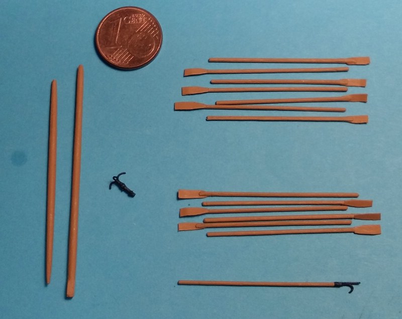

Hier die Auflösung des kleinen Bilderrätsel. da ich ja des Öfteren Probleme habe mit Materialien, muss ich halt das nehmen was da ist. Und aus den gezeigten Materialien wurde das hier......:
Aus den Plastewanten wurden der Schaft der Riemen und der Schaft des Bootshaken. (Zahnstocher waren mir zu dick)
Aus dem klaren Plastezeuges (Verpackung für Kleber) wurden die Blätter für die Riemen.
Aus dem Draht wurde der kleine Anker und der Haken für den Bootshaken.
ich denke das kann man so machen. Jetzt muss das Zeuges natürlich noch mit Ölfarbe behandelt werden und dann auf den Kutter (ich glaube das Beiboot heißt so) damit.

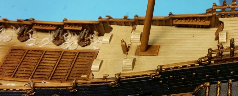

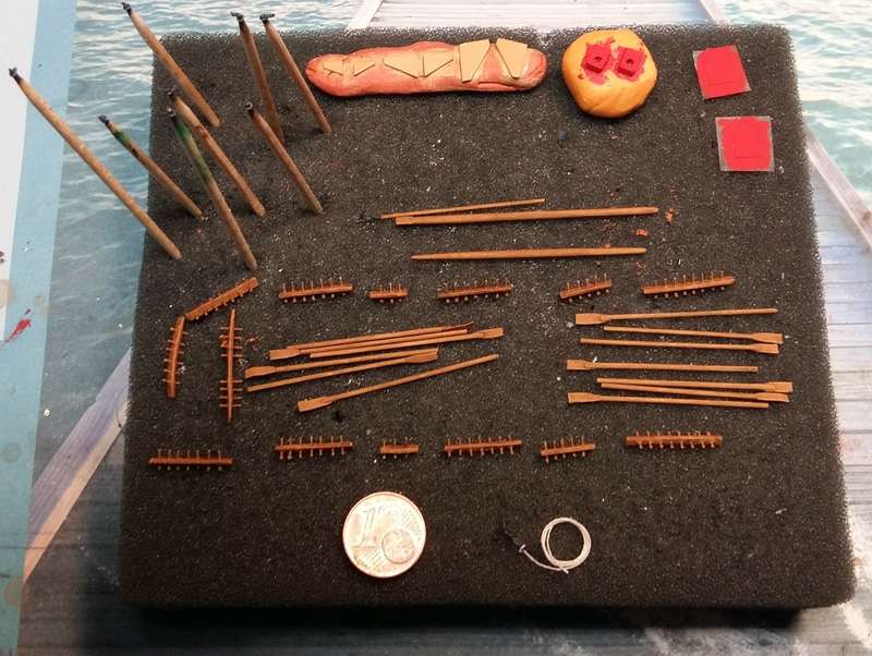

Die Teile auf dem folgenden Foto müssen jetzt alle verbaut werden .......und sind allesamt selbst hergestellt.........:
Im oberen Bereich zu sehen noch nicht fertige Teile (Türen, Klo´s und Niedergänge) die im Bereich des Bug bzw. der Galion angebracht werden.

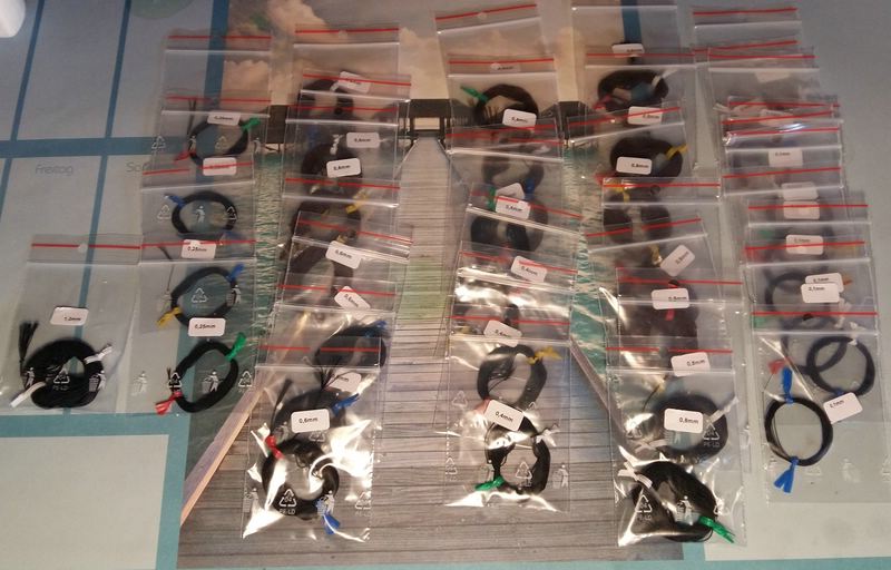

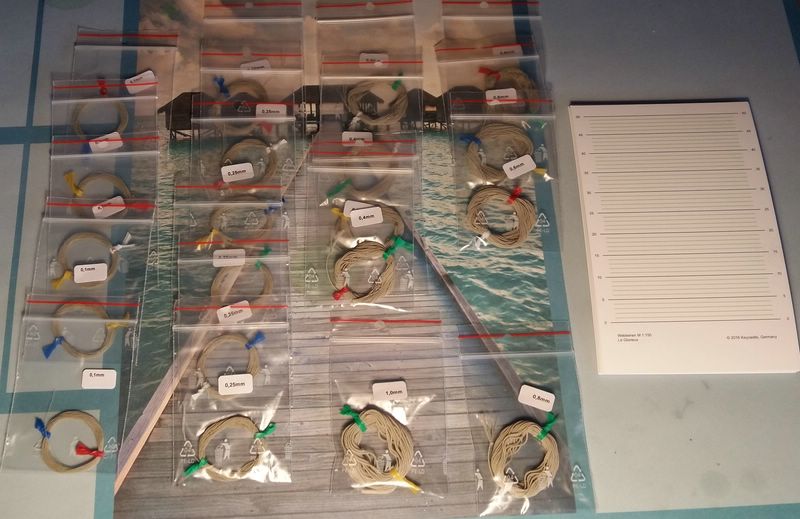

Als nächstes zeige ich euch schon mal das Garn (von Morope), das ich verwenden werde. Dieses Garn ist eine edle Spende eines Befreundeten Schifflebauer.
Für das stehende Gut......:
Für das laufene Gut........:
Ich hoffe ihr könnt ungefähr erkennen, das es sich um verschiedene Taustärken handelt. Ach ja...... Rechts zu sehen die Schablonen für die Wanten.

Dieses Morope ist klasse. Da liegt ganz schön Geld auf Deinem Arbeitstisch :shock:
Wie sehen denn die Jungfern aus dem Bausatz aus? Bei der Grande Hermine werde ich wohl die aus dem bausatz nehmen, bin mir aber auch noch nicht sicher.....
Nightquest1000
Beiträge: 1845
Wow, das ist aber ein sehr edler Spender. Das Morope Tau ist nämlich nicht nur richtig gut sondern auch richtig teuer.
Kleine Frage am Rande, weißt du das die Taue unterschiedlich geschlagen daherkommen? Links und Rechts herum geschlagen. Wenn deine Spende beides beinhaltet kannst du richtigerweise rechts geschlagen für Steuerbord.... jaja, ich hör ja schon auf.... :D
Grüße
Tom
ach so, und du weißt bestimmt das du das Tau vorm Schneiden mit einem Tröpfchen Sekundenkleber sichern musst, weil es sich sonst sofort aufdreht.

Yuuuuuuup.... da liegt richtig Geld rum in Form von Garn...... wahrscheinlich mehr, als der Bausatz überhaupt kostet...(Ladenpreis). Das ist das erste mal, das ich mit so edlen Garn hantiere..... weil..... eigentlich ist mir das zu teuer. Deshalb bin ich für diese Spende auch um so Dankbarer.
Pat......: Wie sehen denn die Jungfern aus dem Bausatz aus?
Die kannst du dir auf Seite 4 Post 53 ansehen. Während ich unten (Fock, Groß und Besanmast) mit Juffern aus Holz arbeiten könnte, ist das aber ab den Marsen nicht mehr möglich, da zu klein (1mm). Auch das herstellen so kleiner Fakes ist dann schon Königsklasse.... und ob ich das hin bekomme.....Fraglich. Tendenz.... Plastejuffern. Aber mal sehen was geht.
Tom......:Kleine Frage am Rande, weißt du das die Taue unterschiedlich geschlagen daherkommen?
Yuuuuuup weiß ich.... ;)...... Aber habe das noch nicht genau überprüft, ob beides dabei ist.
....auch das wusste ich schon. Aber trotzdem Danke für die Hinweise.... andere Kollegen wissen das ja vielleicht nicht. Alles gut. :thumbup:

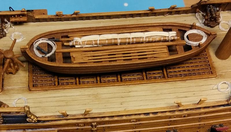

....also erst mal den Kutter bestückt......:
......muss jetzt noch vertäut werden.
.....dann die Nagelbänke platziert.......:
....Vorne.....
.....mitte.....
......hinten.......
...... noch ein paar Kleinigkeiten machen und es kann getakelt werden.
Fortsetzung folgt........

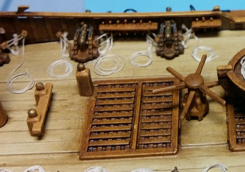

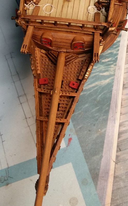

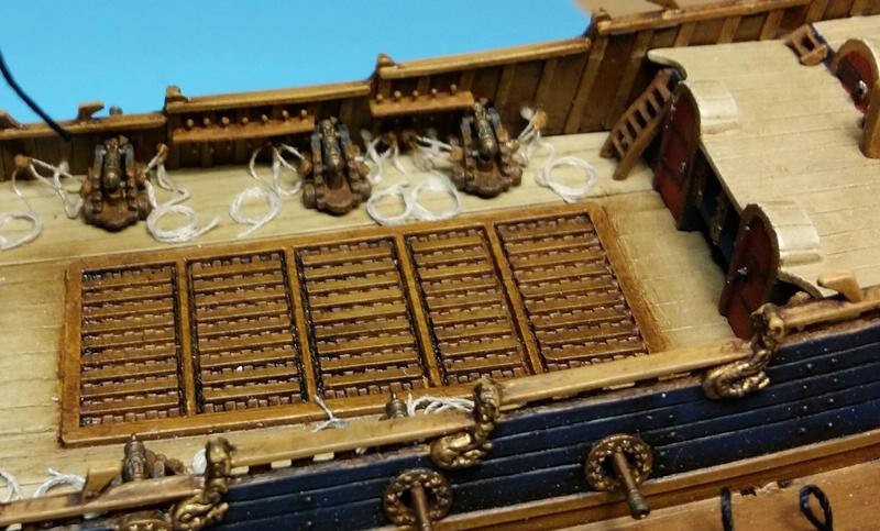

Vollzug kann ich bei der Galion melden Bild  . Die letzten selbstgedengelten Kleinteile sind verbaut. Das Schott hat Türen erhalten, weil das so offen nicht gefallen hat. Die Nagelbänke sind dran, Zwei kleine Klo´s sind dazu gekommen und die Gräting ist auch überarbeitet (falsches Loch zu und an Zwei anderen Stellen geöffnet. So sieht das aus..........:
Tja...... viel besser bekomme ich das nicht hin. Und jetzt.......Sprietzurringe dran..... dann...... die ultimative Takelung... Bild  ... beginnend mit dem Stehenden Gut.
Es geht voran..... obwohl...... jetzt geht es erst richtig los...  Bild  ..... Stehendes Gut.......Segel herstellen...... Flaggen herstellen..... laufendes Gut..... (und mache ich die Zier....äääääh.... wie heißen die Dinger?.... dieses Tuch um die Marsen eben???). Gibt noch ´ne Menge zu tun. Ich halte euch auf dem laufenden.

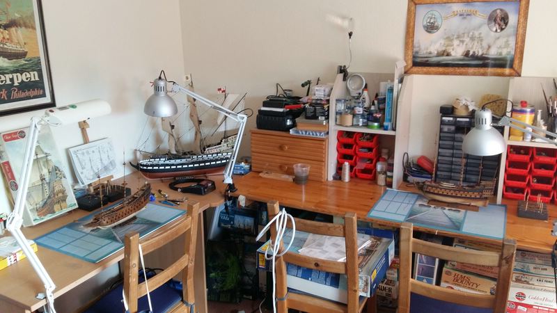

Es wurde...... Entgratet, bemalt, geöldraket, gespachtelt, geschliffen, gefeilt, getüftelt, experimentiert, usw. Was hinterlässt das???...... DRECK Bild Also bevor ich jetzt den Takelmarathon beginne, muss erst mal ein bisschen aufgeräumt werden....... was vollendet wurde.Bild
Großkampfwerftanlage.... aufgeräumt.......:

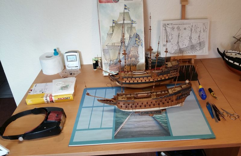

Diese beiden Schiffchen gilt es zu takeln........:
Die Wasa Werft......:
Die La Sirene Werft.....:
Lasset die (Takel)-Spiele beginnen. :mrgreen:
