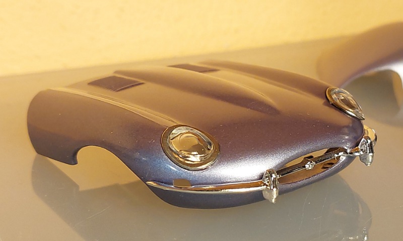

Die Chrom-Augen wurden gesetzt, morgen werden sie dann von hinten ordentlich zu und fest gekleistert.

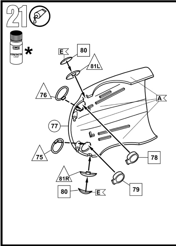

Logischerweise bin ich vom Bauplan abgewichen und habe die Linsen in die Chromringe gesetzt, bevor ich diese "Einheit" in die Haube eingesetzt und grob fixiert habe, mit Schmucksteinkleber.
Plan
Plan
Die Rundungen der Ringe bekommt man hier auch nicht zur Form der Haube passend. Also "ausmitteln"ist das Motto
Chromringe
Chromringe

Die Scheinwerferabdeckungsgläser :D sehen nicht so schön aus. Fast wie Lupengläser.
Re: Jaguar E-Type, 1:25, Revell #07291
Verfasst: Fr 17. Nov 2023, 11:42
von paul-muc
Am Scheinwerfer rechts gibt es einen hässlichen Überstand. Ich weiß nicht, ob man den "wegmitteln" kann.
Du könnest aber die Öffnungen in der Karosserie vorsichtig erweitern, bis die Ringe hineinflutschen.
Ich nehme dazu einen Streifen Schmirgelpapier, den ich leicht runde, damit er sich der Öffnung anpasst.
Da du schon lackiert hast, müsstest du von außen nach innen schmirgeln, da der Lack beim Hinausziehen
des Schmirgelpapiers abplatzen könnte. Und das Fahrzeug mit Handschuhen anfassen, damit der Lack nicht stumpf wird.

Deine Kritik in Ehren, der Bausatz gibt nichts her, was zusammenpasst...
Den Trockenbau habe ich gemacht und "angepasst" wurde soweit in meinen Möglichkeiten und Fähigkeiten auch.
Die Ringe, als Beispiel haben "ihre" Form, die sind sogar in sich verdreht, so dass das Material "nie" auf Deckung kommt. Irgendwas steht immer ab. Da kann man schnitzen, schleifen und schaben, wie man möchte.
Ich habe die Löcher in der Haube schon viel weiter geöffnet, weil sich die Pepsi-Flaschen-Böden gar nicht "hineinkippen" können, um nach vorn schauen zu können; sie würden in den Himmel zeigen. Zudem wäre kein Platz mehr, um den Ring zwischen Karosserie und Flaschenboden zusetzen. Dabei geht dann auch die Rundung der Hauben-Wölbung verloren und die Radien stimmen dann auch gar nicht mehr überein.
Dass die Flaschenböden keine Schönheit sind, gibt dem Bausatz nicht unbedingt als einziges "Merkmal" die Auszeichnung "Prädikat wertvoll"

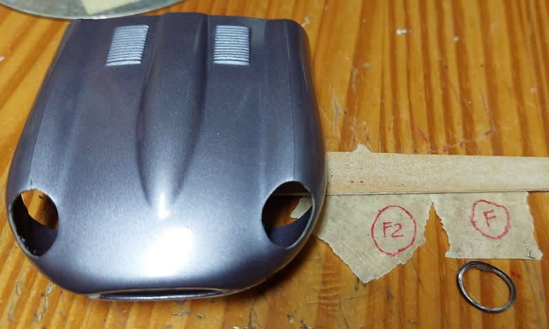

Nochmal zurück auf Start...
Ausschnitt
Ausschnitt
Die Teile wurden wieder aus der Haube entfernt.
Die Öffnungen wurden geweitet. Auf dem Krepp sieht man die Öffnung Fahrerseite;
"F" zu Beginn und F2 jetzt.
Mir fehlt zwar noch eine Idee, wie ich die Ringe einklebe, damit ich die Linsen noch durch bekomme, ohne dass die Ringe wieder aus der Haube gedrückt werden...
Mir fällt schon noch was ein...

Die Ringe von außen einsetzen. Klebstoff.
Die Linsen von innen einpassen. Glänzender Klarlack als Kleber. Das Teil lässt sich dann anfangs noch zurechtschieben.
Du könntest die Linsen auch erst trocken einsetzen, mit Klebeband fixieren, und dann mit einem Pinsel Klarlack dazwischen laufen lassen. Nach dem Trocknen (mindestens ein Tag) und dem Entfernen des Klebebands die restlichen Bereiche pinseln.

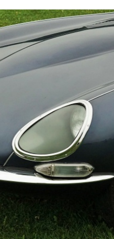

Ist auch mein Gedanke gewesen; beim Einkleben der Ringe mit "Plastikkleber" habe ich aber Angst, dass es mir den Lack an der Haube um die Ringe herum "runzelig" zieht. Da werde ich den Schmucksteinkleber versuchen, der bleibt relativ zäh haftend, auch wenn er "trocken" ist.
Die Linsen mag ich und mochte ich nicht, weil sie überhaupt nicht die Form einer Glasabdeckung haben. Die wirken wie ein "Gänsbräter", einfach und plump. Ich bin hier am überlegen, wie ich diese Abdeckscheiben ev. selbst machen kann, dass sie andeutungsweise wie die vom original aussehen.

Du könntest es mit einem transparenten Stück Lebensmittelverpackung (Deckel von Quark, Joghurt) versuchen.
Ein ausreichend großes Loch in einen starken Pappkarton schneiden.
Die Folie drüber legen, außen ankleben oder mit Klebeband fixieren.
Die Folie mit einem Föhn, Toaster o.ä. erhitzen, bis sie durchhängt.
Die Linse durchdrücken und die Folie erkalten lassen.
In passende Form schneiden.
Hast du das nicht schon mal bei der Frontscheibe des Audi R8 so gemacht?
