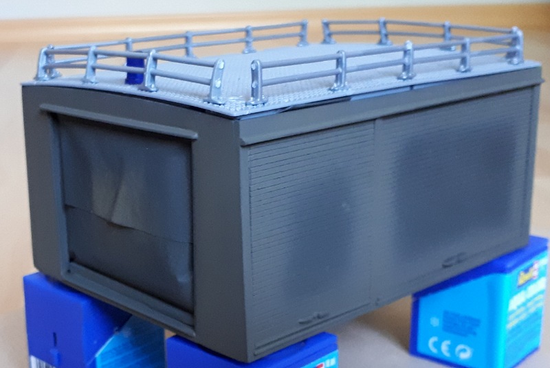

Ich bekomme es mit dem Handy nicht viel besser hin.
Einen kleinen Tick dunkler ist es tatsächlich am Koffer, aber nicht viel.

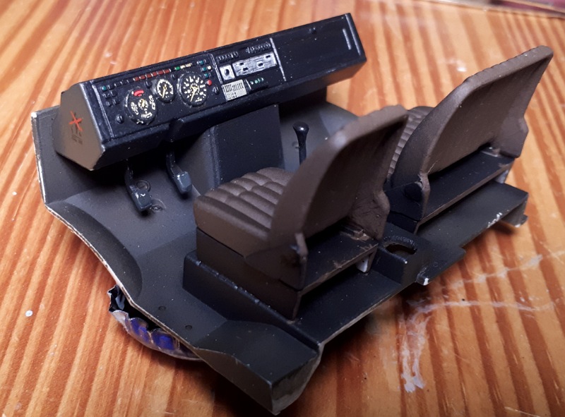

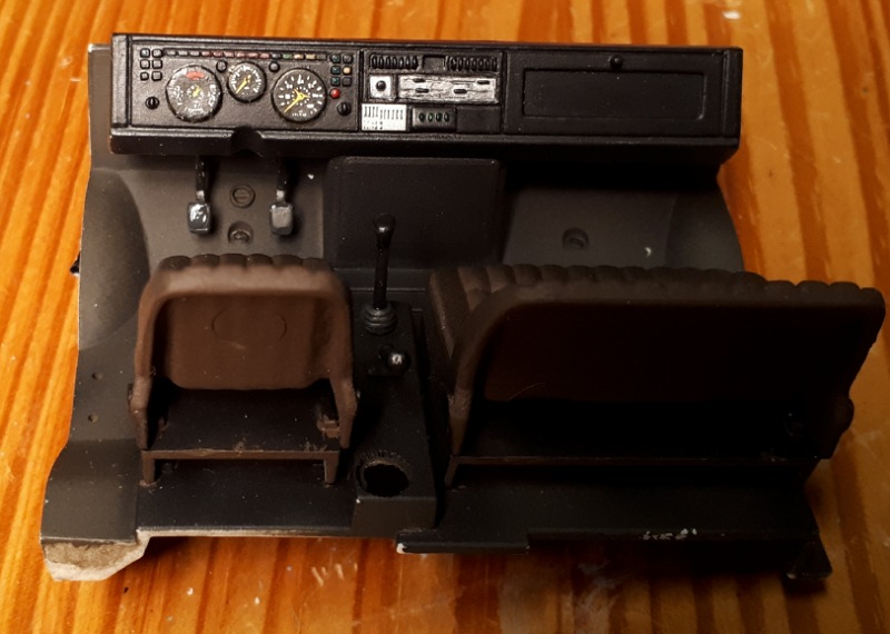

Während der Klarlack auf dem Koffer trocknet, wurde das Armaturenbrett etwas detailliert.
Nichts großes, Decals aus dem Bausatz und bisschen Farbtupfer auf die Knöpfchen.
Die Pedale hatten große Sinkstellen, diese habe ich mit Kleber immer wieder aufgefüllt, bis die Löcher zu waren, dann ein bisschen schleifen und Farbe drüber. Am Kupplungspedal musste nochmal "nachgefüllt" werden.

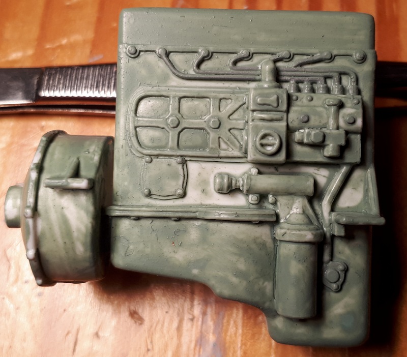

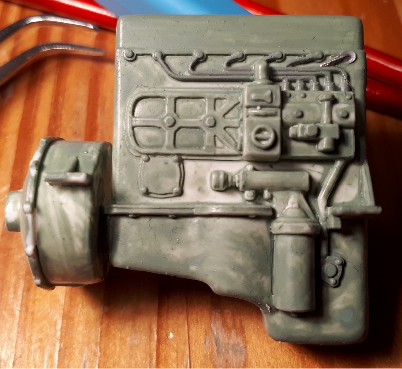

Am Motor bin ich erschrocken, denn Revell hat einen 5-Zylinder "gebaut", obwohl es ein 6-Zylinder sein müsste.
Die Einspritzpumpe habe ich nicht geändert, aber einen (1.) Zylinder "pseudomäßig" ergänzt.😎
5-Zylinder
5-Zylinder
"6-Zylinder"
"6-Zylinder"

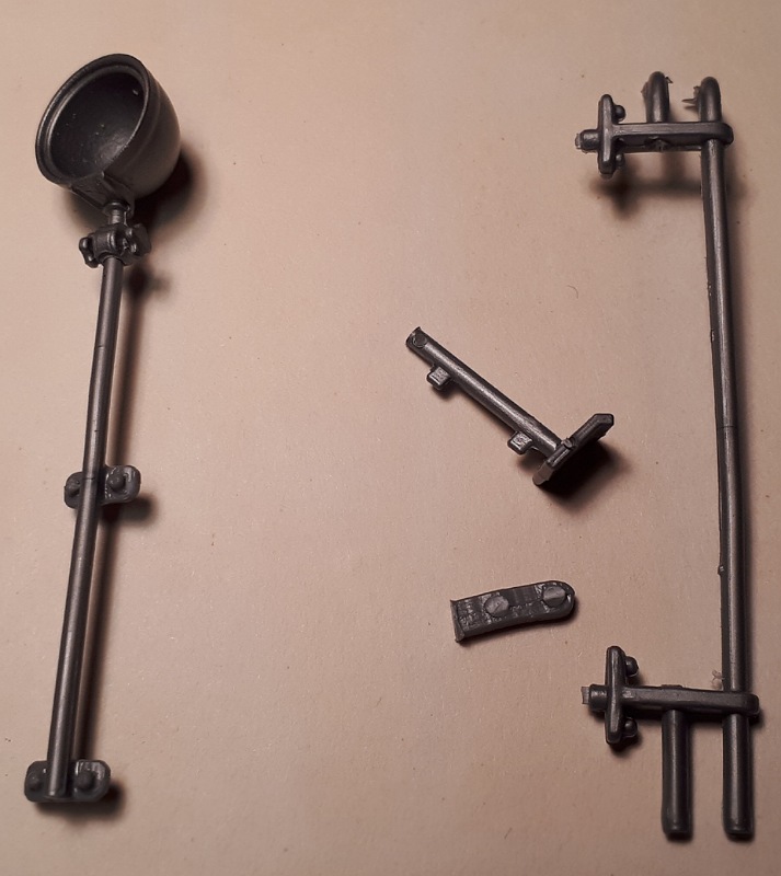

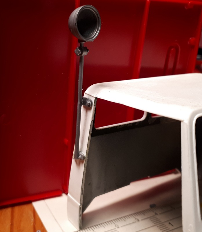

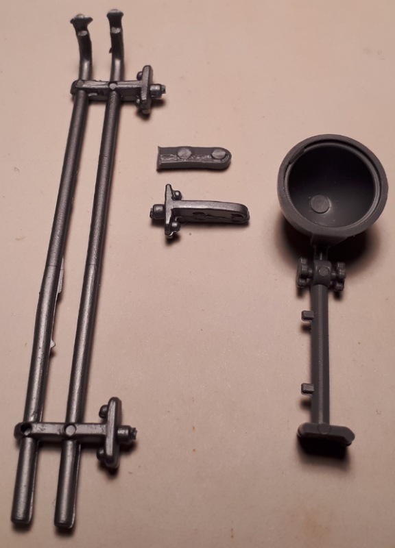

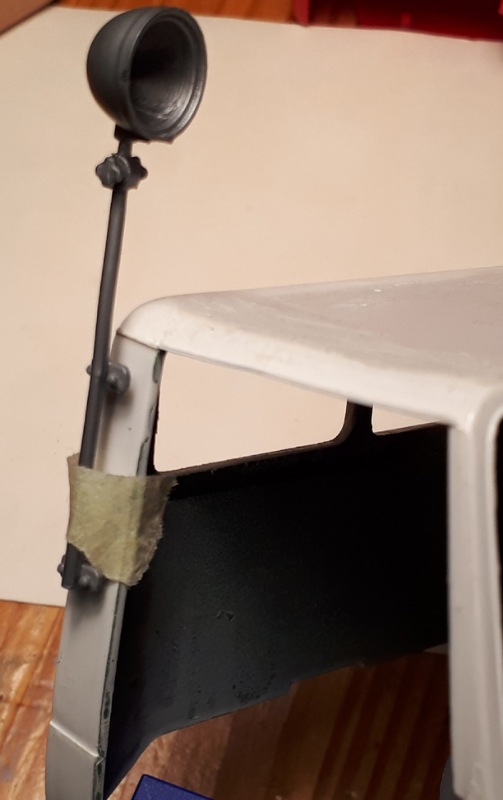

Ein weiteres Detail für's Fahrerhaus wurde zusammengebaut...
Aus diesen Teilen wird ein Arbeitsscheinwerfer, der an der Beifahrerseite angebracht wird.
Zivil wäre der Strahler auf der "Motorhaube/Kotflügel", da aber (am Original) die Vorrichtungen für Aufnahmen der Rettungsbühnen verbaut sind, musste er wo anders hin.
Teile
Teile

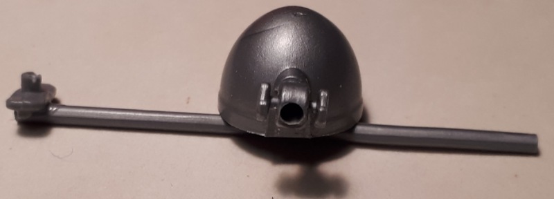

Das kam dabei raus:
Fertiger Strahler
Fertiger Strahler
Natürlich "drehbar gelagert":
Gelenk
Gelenk
So ähnlich...
So ähnlich...

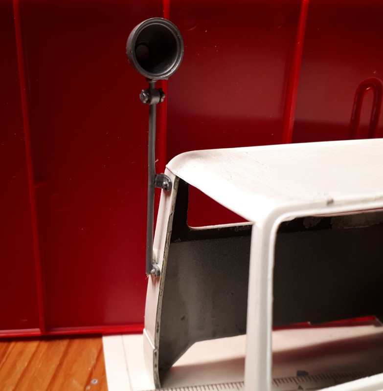

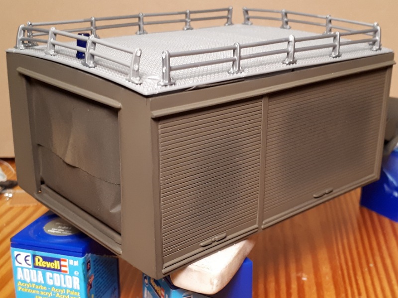

So gefällt es mir besser:

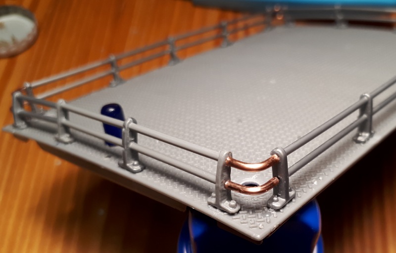

Die runden Ecken sind auch fertig.
Jetzt wird das Dach gar fertig gemacht.
Bisschen "leucht und blinkblink" muss ja auch noch dran, die Leiter muss gar fertig gemacht werden und das Ersatzrad.
Der Klarlack (seidenmatt, Baumarkt-Ware) auf dem Kofferaufbau ist sehr gut geworden.

Sehr gut und schön gelöst die Ecken! :respekt:
Wobei, wenn ich das sehe, wäre es sogar machbar gewesen die Plastik Verstrebungen abzuzwicken, Löchlein in den Halterungen bohren und den Draht gleich durchgehend zu machen. Aber egal, wäre nur Mehrarbeit gewesen, unter der Farbe sieht man am Ende eh keinen Unterschied mehr :D
Re: FlKfz 1000, Unimog U1300L in 1:24 aus TLF und RW1
Verfasst: So 6. Jun 2021, 16:16
von Revell-Bert
Aktvetos hat geschrieben: So 6. Jun 2021, 15:24 Sehr gut und schön gelöst die Ecken! :respekt:
War erst mein Gedanke, komplett als Draht, aber die Halterungen sind mir zu mager gewesen. Der Draht hat ja auch Gewalt...

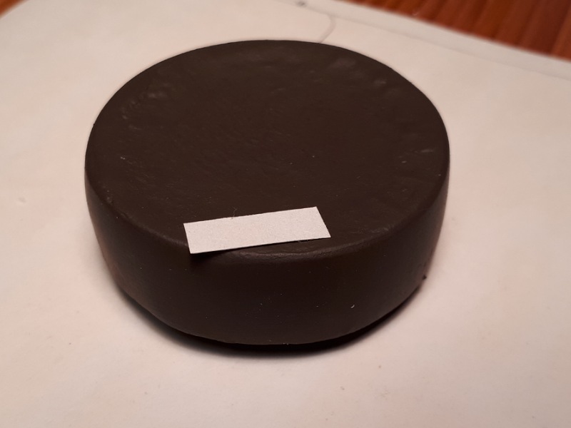

Der Mantel für's Ersatzrad ist fertig, nur noch Klarlack #02 darüber:
Abdeckung
Abdeckung
(Das Papier liegt nur zum Fokussieren darauf)

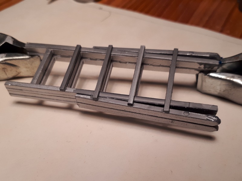

Die Leiter hat ihre zusätzlichen Tritte bekommen:
Leiter
Leiter

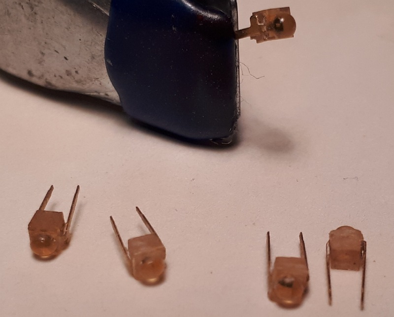

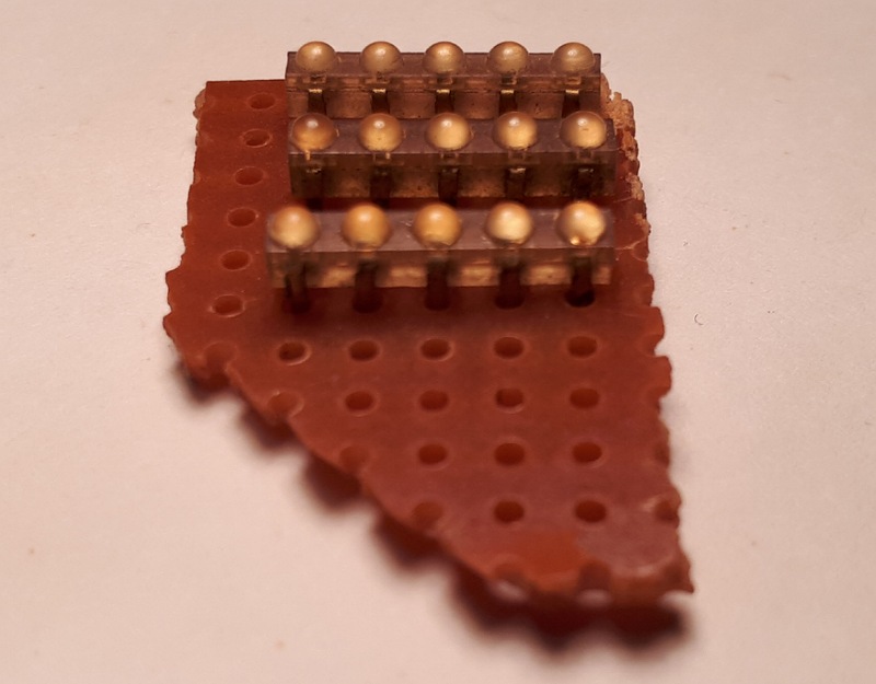

Bei den Positionsleuchten für's Dach habe ich mich umentschieden. Ich habe meinen LED-Fundus besichtigt und ein paar uralte LEDs gefunden:
LED Segment-Streifen
Hier habe ich die Leisten geteilt, um einzelne kleine "Linsen" zu bekommen:
Linsen
Linsen
...weitergeht's...

LXD hat geschrieben: So 6. Jun 2021, 19:05 Ah, die Elektrifizierung geht voran, da bin ich gespannt, was du daraus zauberst :thumbup:
Das wird nichts großartiges.
Rundumleuchten als einfache 5mm LEDs im Wechselblinken
Die Positionsleuchten, Geräteraum und ev. der Arbeitsscheinwerfer.
Alle dann mit 5V USB-Netzteil.
Sollte ich noch eine gute Idee für sehr dünnen Lack-Draht haben, dann ev. noch die Blinker.
Scheinwerfer/Rücklicht traue ich mir nicht zu. Das ist dann zu fiesselig.
