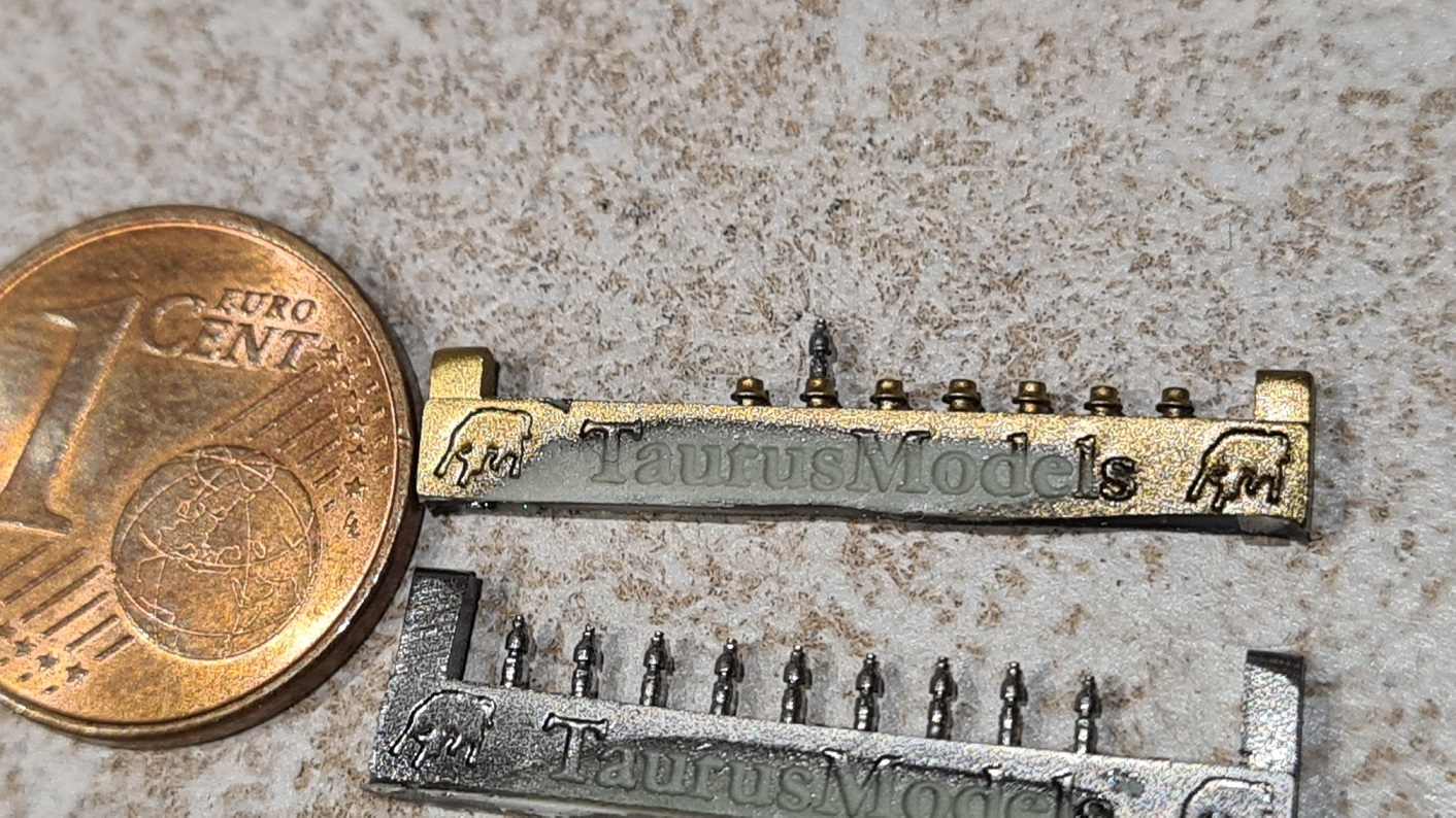

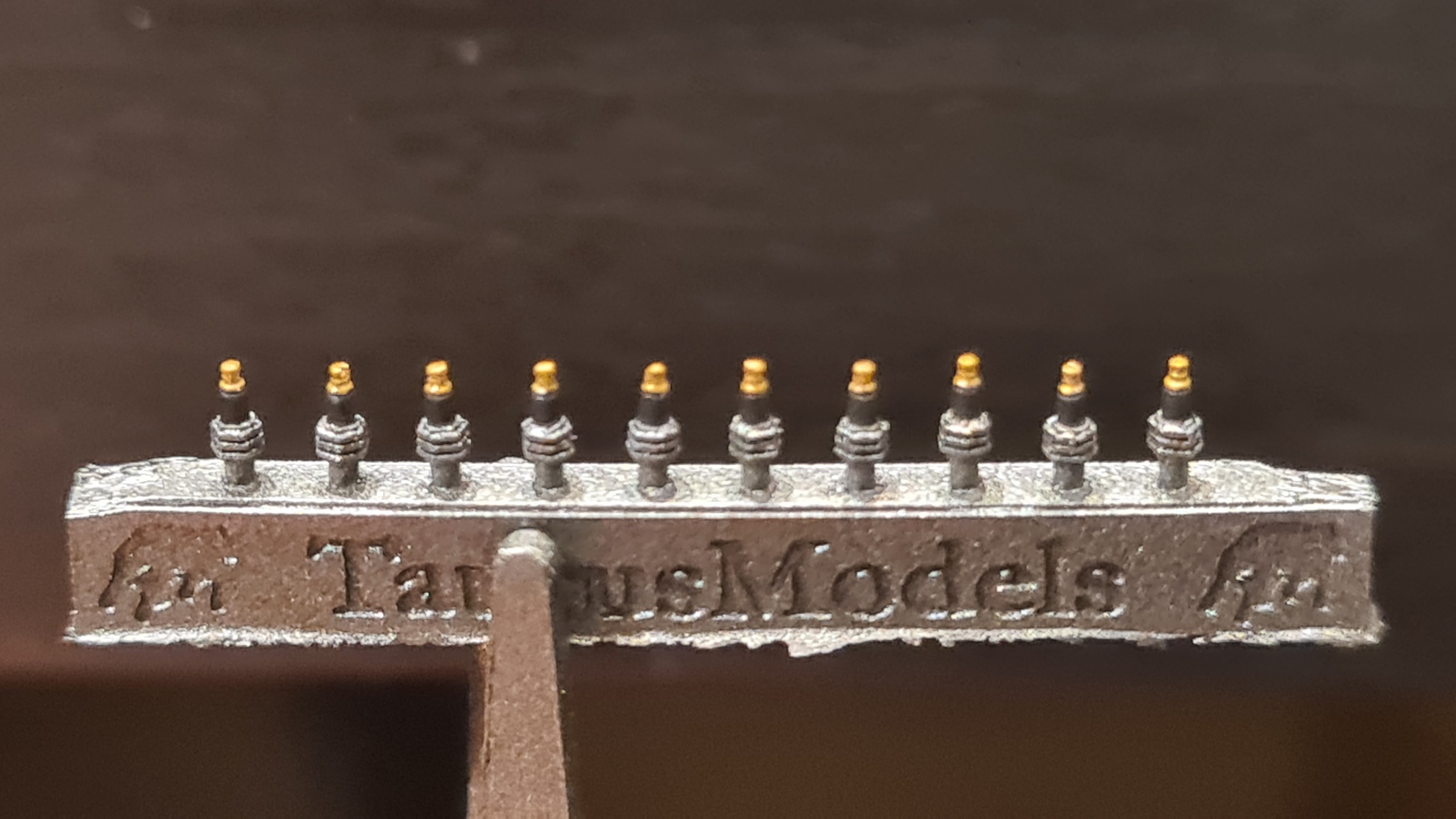

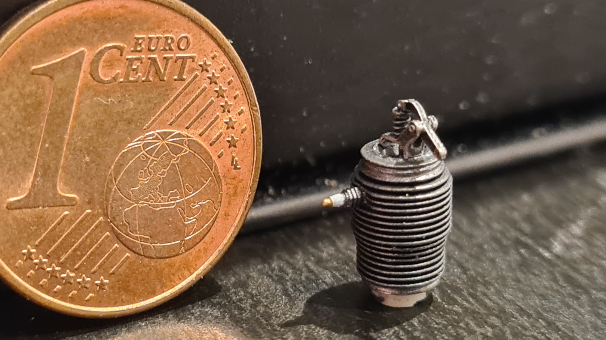

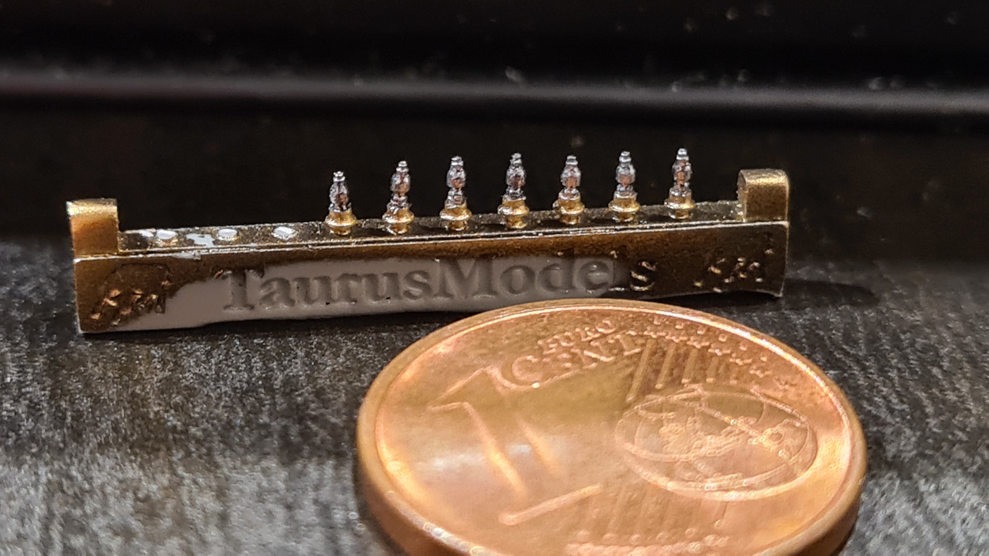

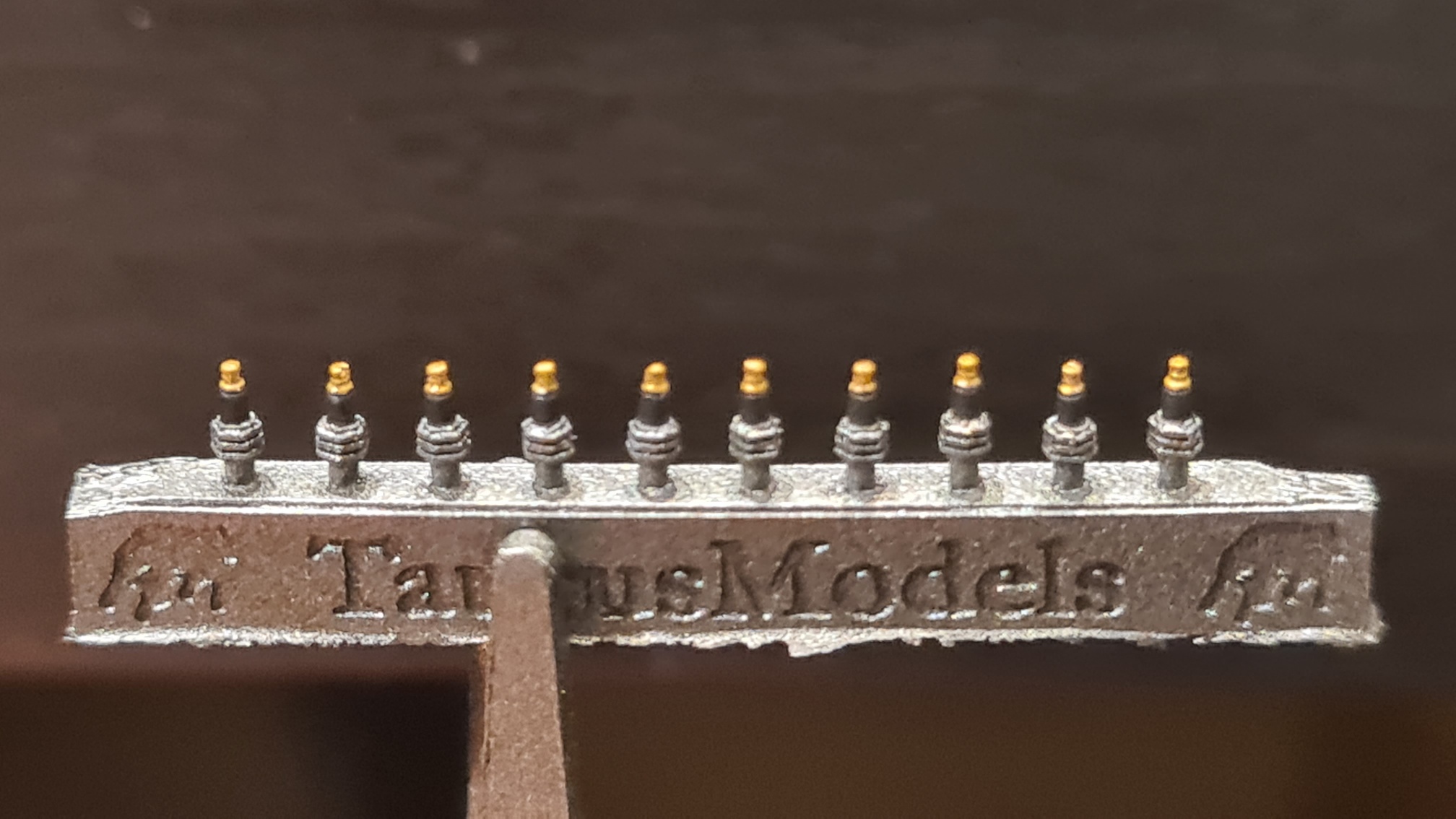

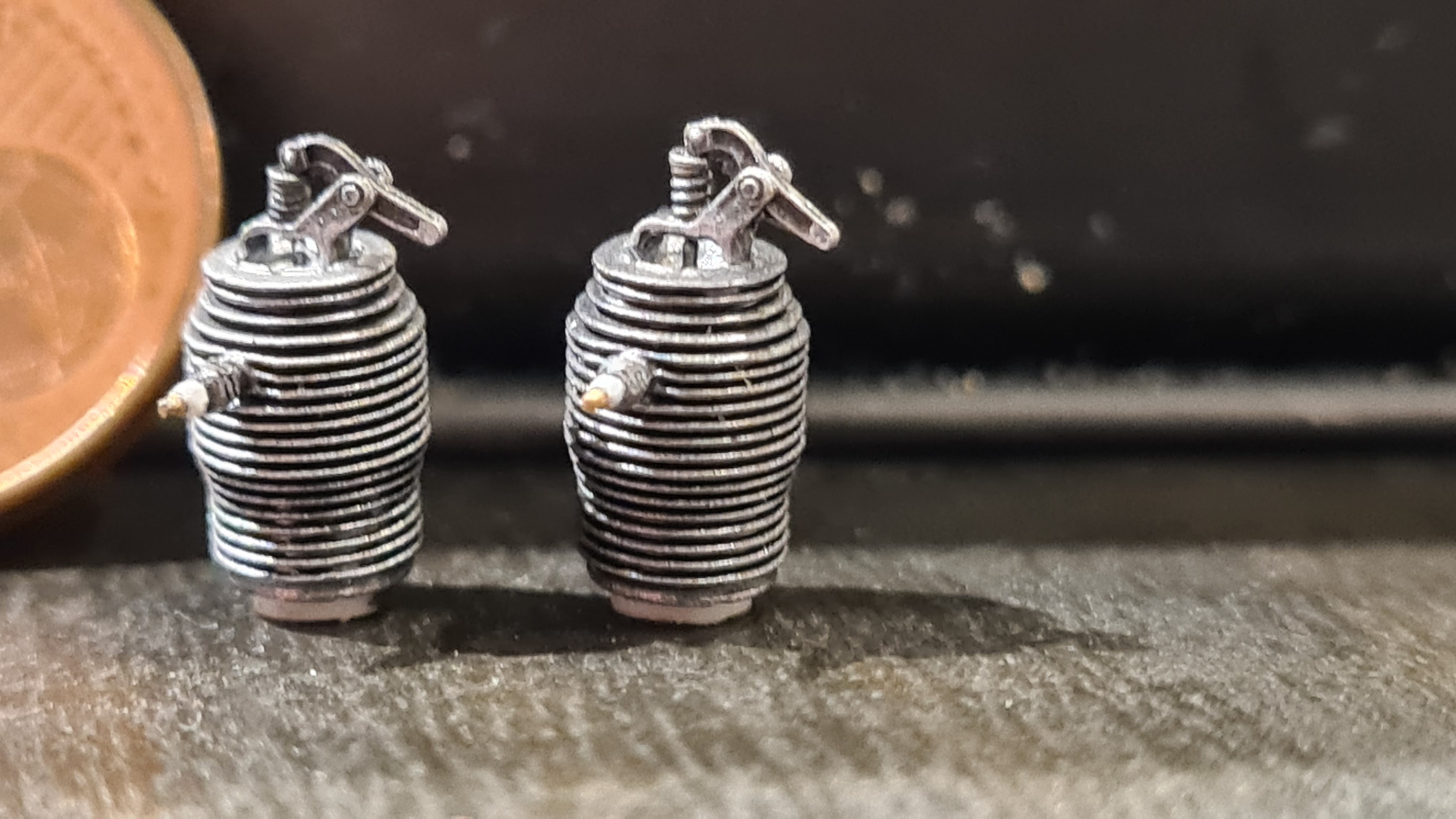

Ich habe die Zündkerzen bemalt. Zuerst schwarz geprimed, dann mit Alclad 2 Stainless Steel gesprüht, aus einem Winkel, der nicht in die Nut trifft. Danach mit Vallejo Air schwarz etwas gepinselt und die Anschlüsse mit Messing noch kurz angetupft.
Der schwarze Isolator ist nach Vorschrift der Motorbauanleitung schwarz, man findet aber ebenso helle Isolatoren, auch historisch. Nach einer Passprobe habe ich mich dann doch für hell entschieden, das hebt sich irgendwie besser vom Rest des Motors ab. Weil er super deckt, habe ich dafür den Vallejo Primer in grau genommen.

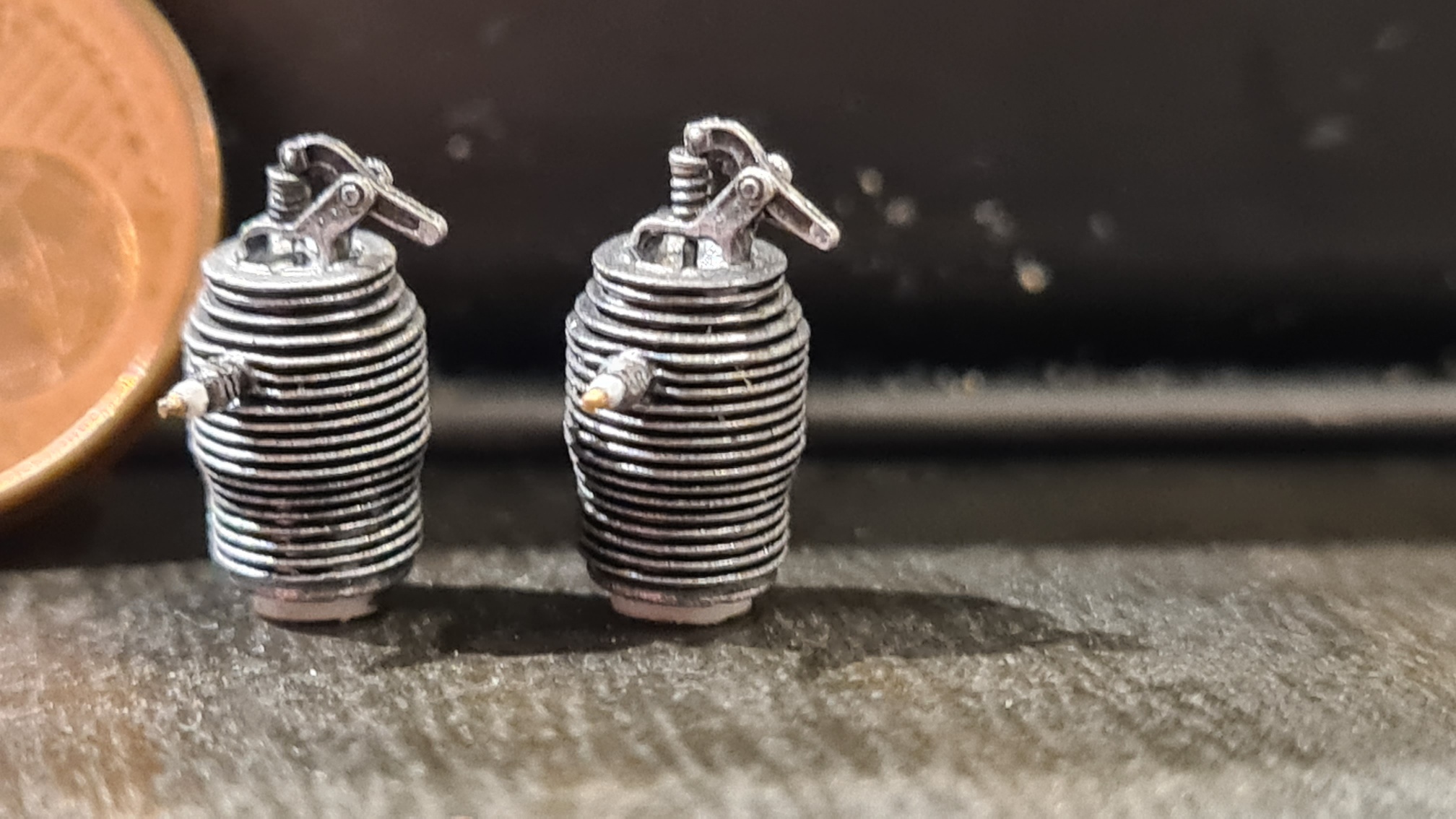

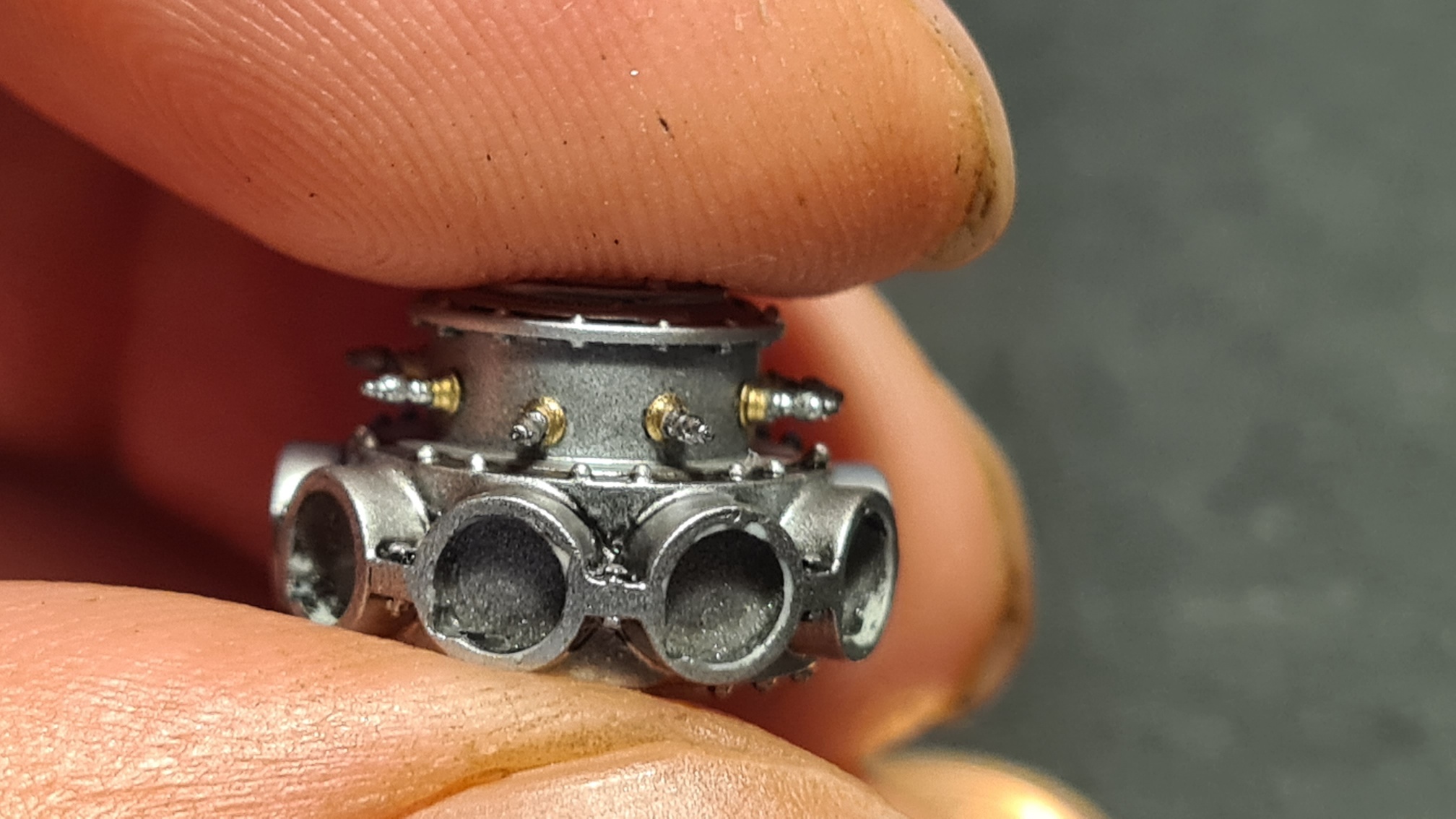

Hier zwei Zylinder nebeneinander, einmal mit geöffnetem Ventil und einmal mit geschlossenem Ventil

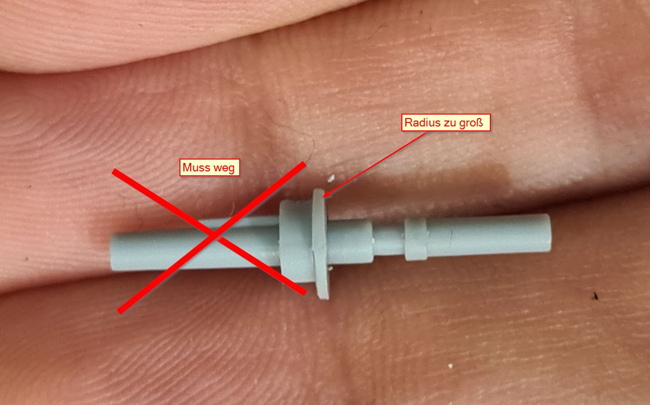

Für die nächsten Schritte am Motor macht es Sinn, etwas zum Anfassen zu haben. Außerdem passt der Motor so nicht direkt in den Flugzeugbausatz, zumindest nicht drehbar.

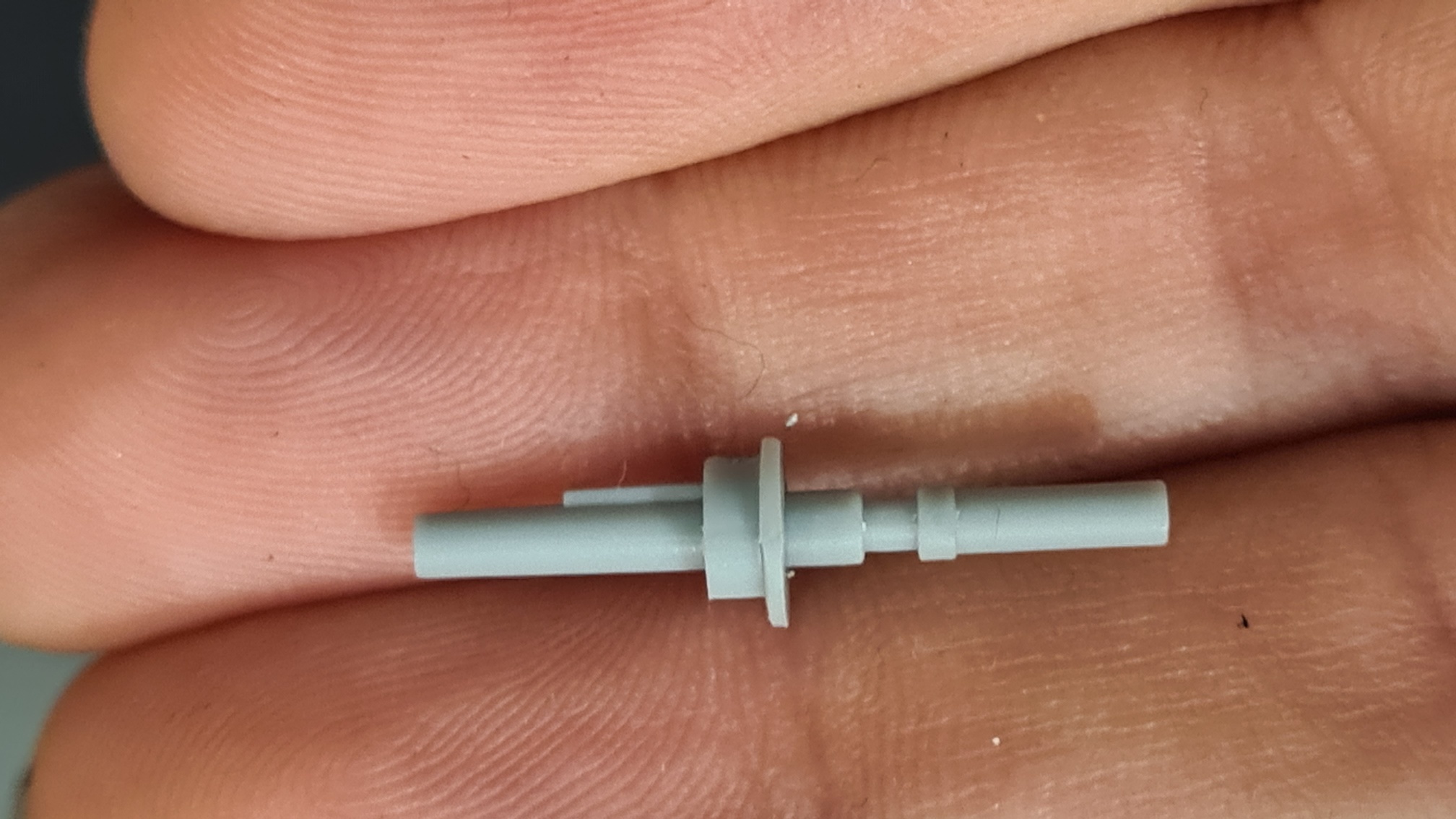

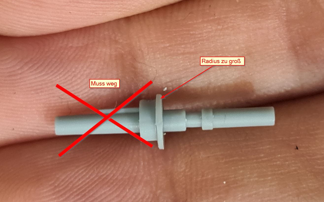

Hier die Welle aus dem WNW-Bausatz, die dort direkt in den Motor gesteckt wird:

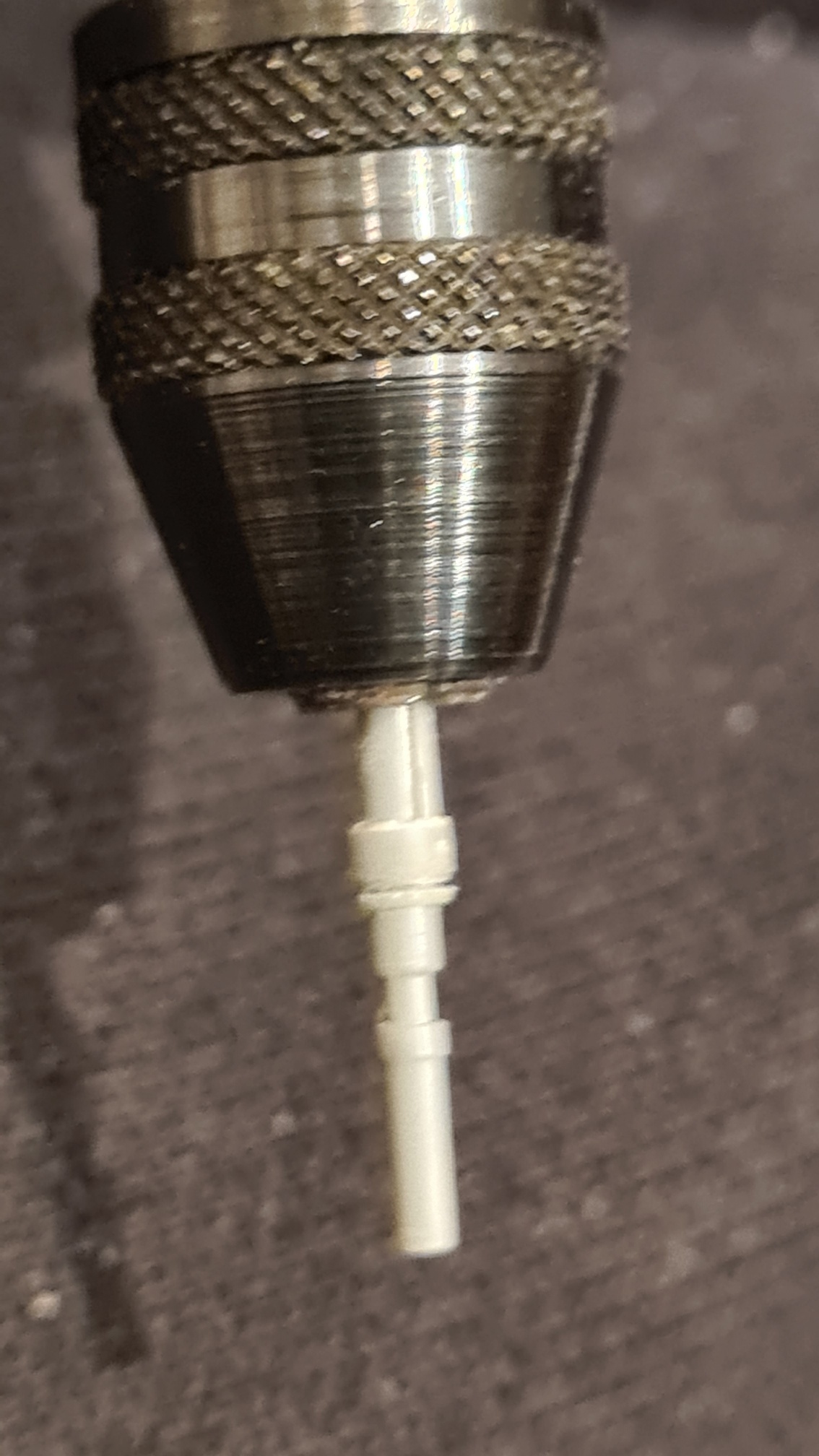

Die Welle muss gekürzt werden und der Radius in der Mitte verkleinert werden, um später die Kommutatorplatte nicht zu verdecken.
Bauteil Bearbeitung.jpg (104.51 KiB) 5387 mal betrachtet

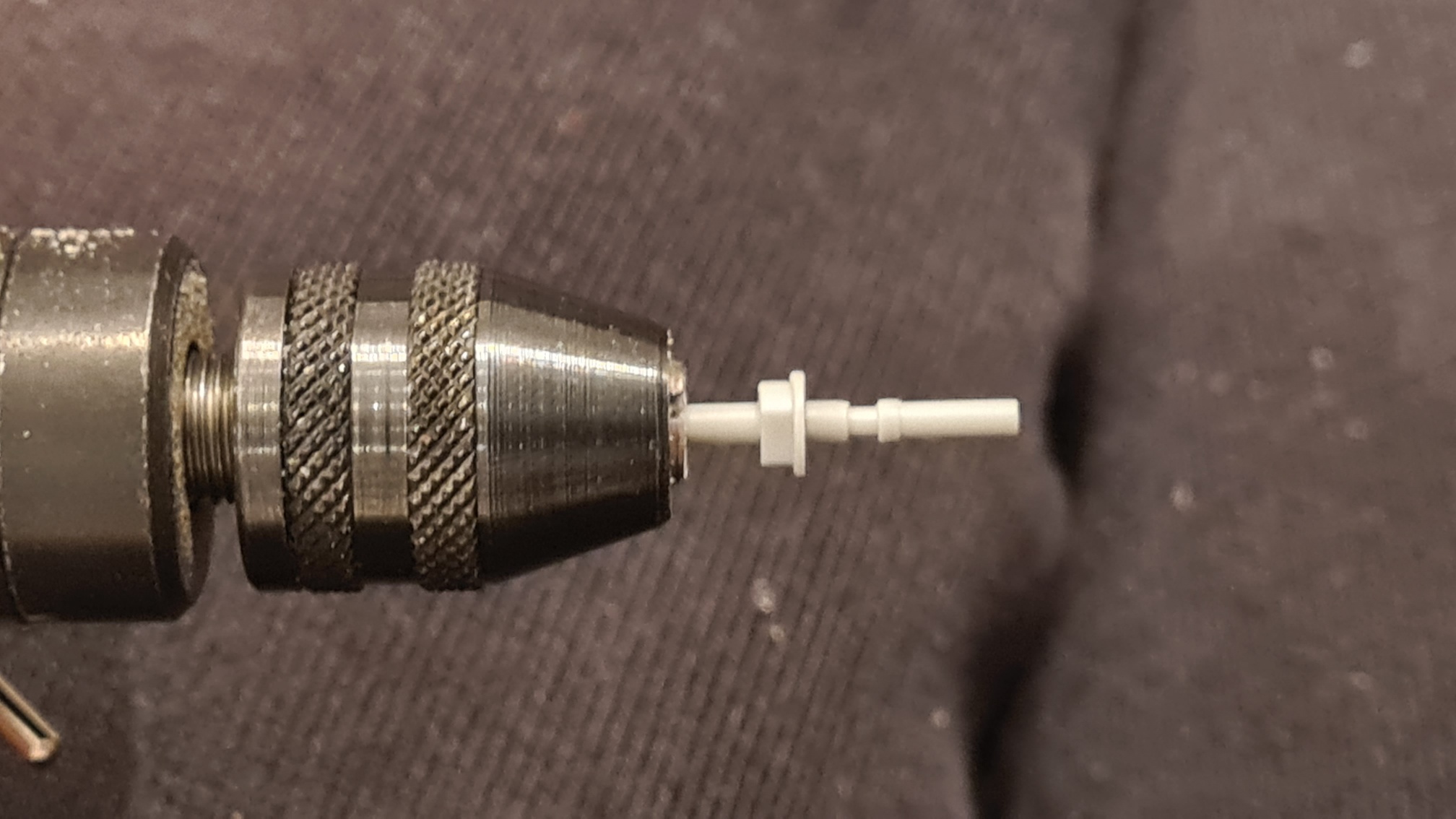

Eingespannt in den Proxxon und mit Feile, Schleifpapier und Resinsäge (super zum Anritzen) bearbeitet:

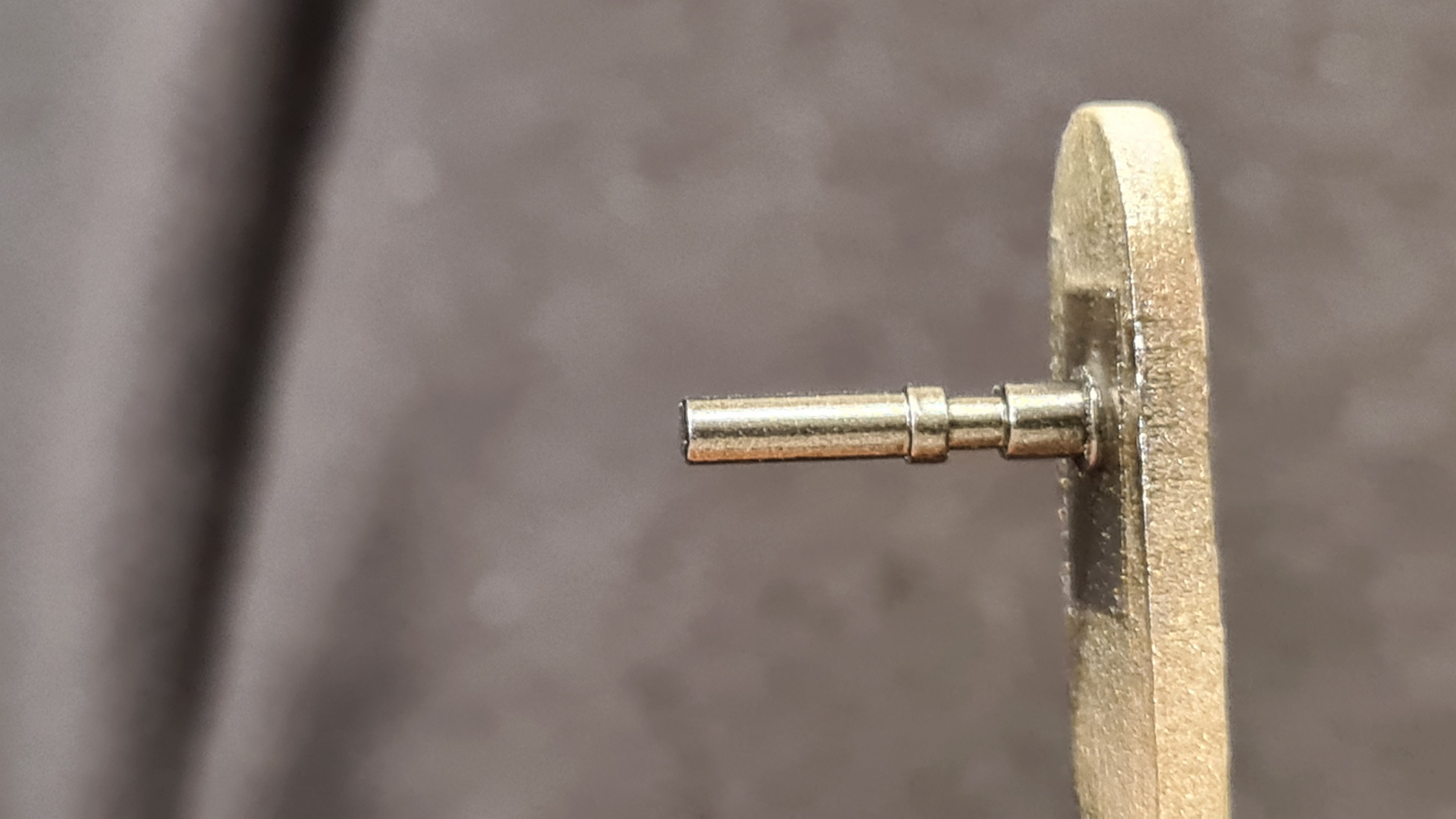

Hier das fertige Bauteil, nach Behandlung mit Alclad 2 Primer und Alclad 2 Stainless Steel.
Der Motor musste auch vorbereitet werden, an der betreffenden Stelle habe ich die Farbe abgekratzt.

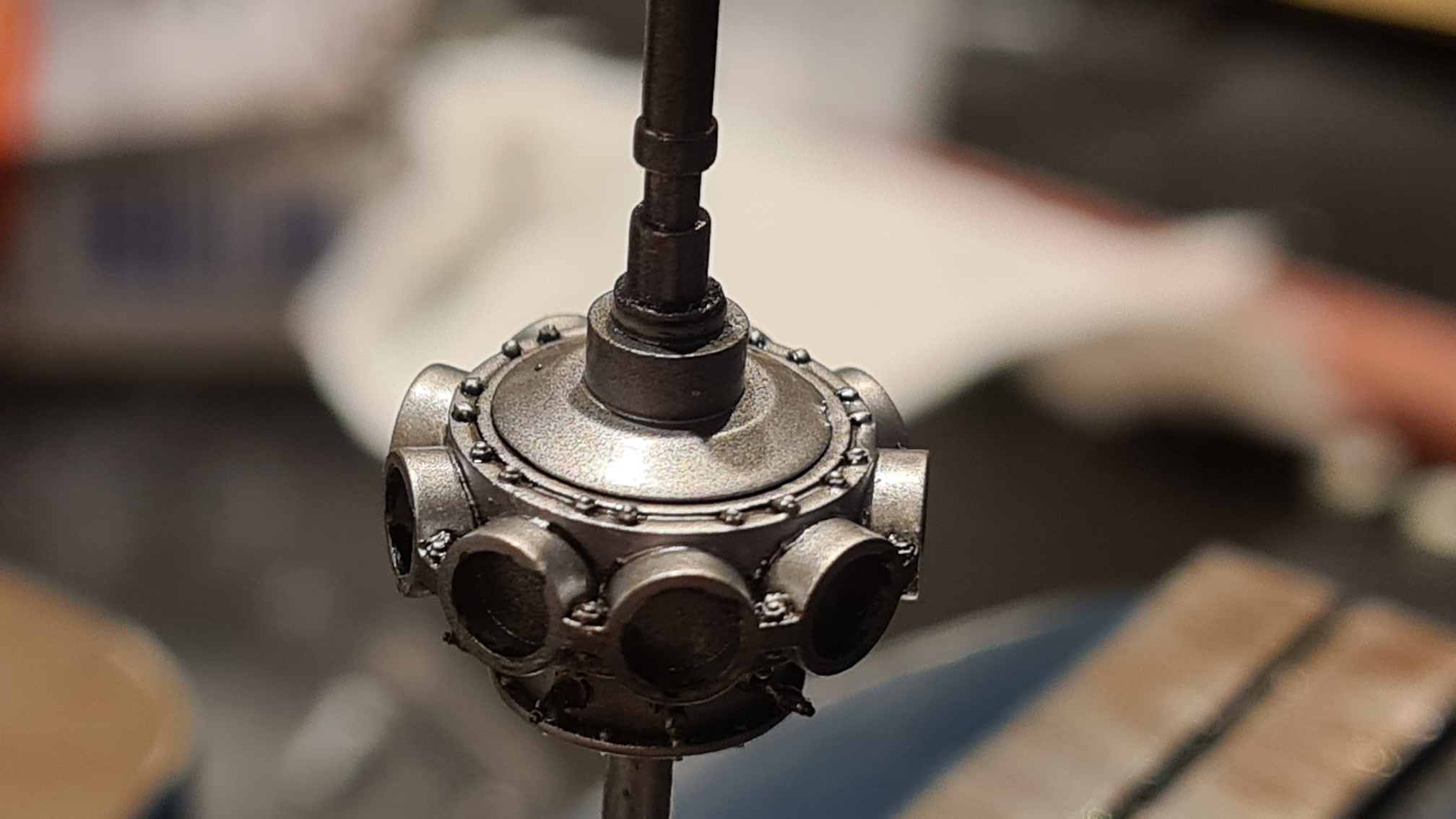

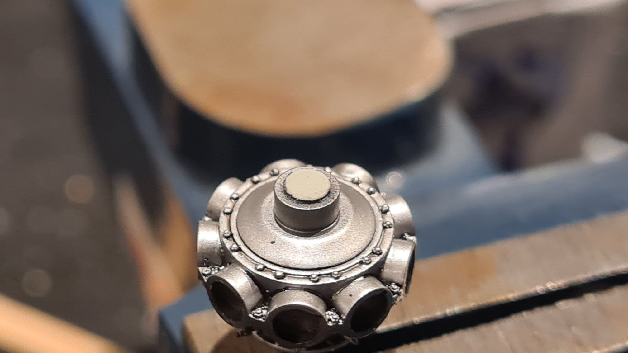

Die Welle mit Sekundenkleber aufzukleben wäre ein Glücksspiel, der Kleber härtet zu schnell aus. Im schlimmsten Fall vermatscht man sich noch das PVC Teil beim hin-und herschieben. Und wenn man nicht exakt die Mitte trifft, dann eiert der Propeller später.
Ich habe darum mit 2-Komponenten Epoxydkleber geklebt. Da hat man gut 5 Minuten Zeit, das Teil perfekt auszurichten und die Basismaterialien werden dabei aber nicht angegriffen. Der Kleber stinkt halt unanangenehm. Ich hab diesen hier von UHU genommen:
Hält sehr gut:

Die Kerzen und Stoßstangenansätze oder wie das heißt sind der Hammer :o
Re: AMC DH.2 in 1:32 von Wingnut Wings
Verfasst: Mi 23. Dez 2020, 16:41
von Hans

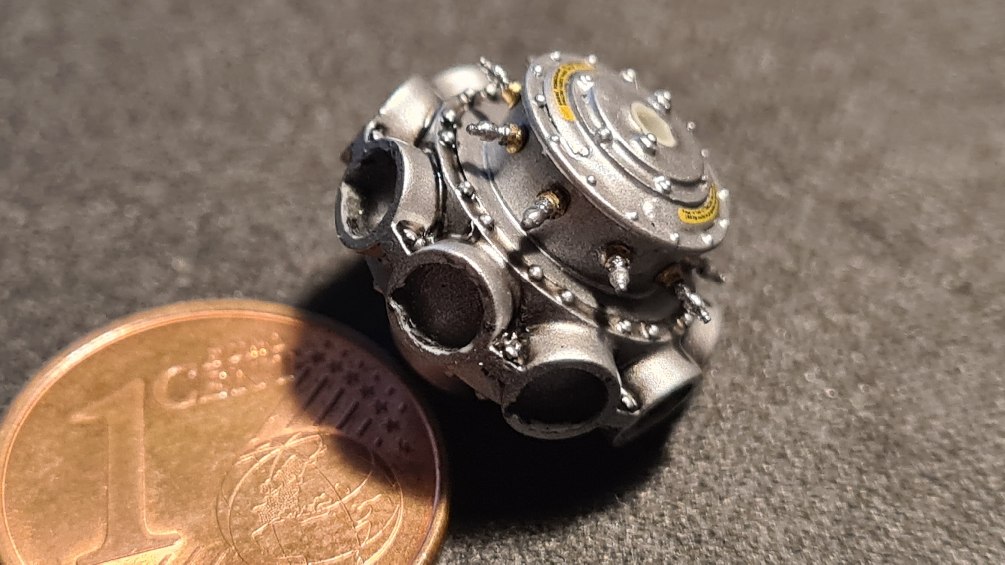

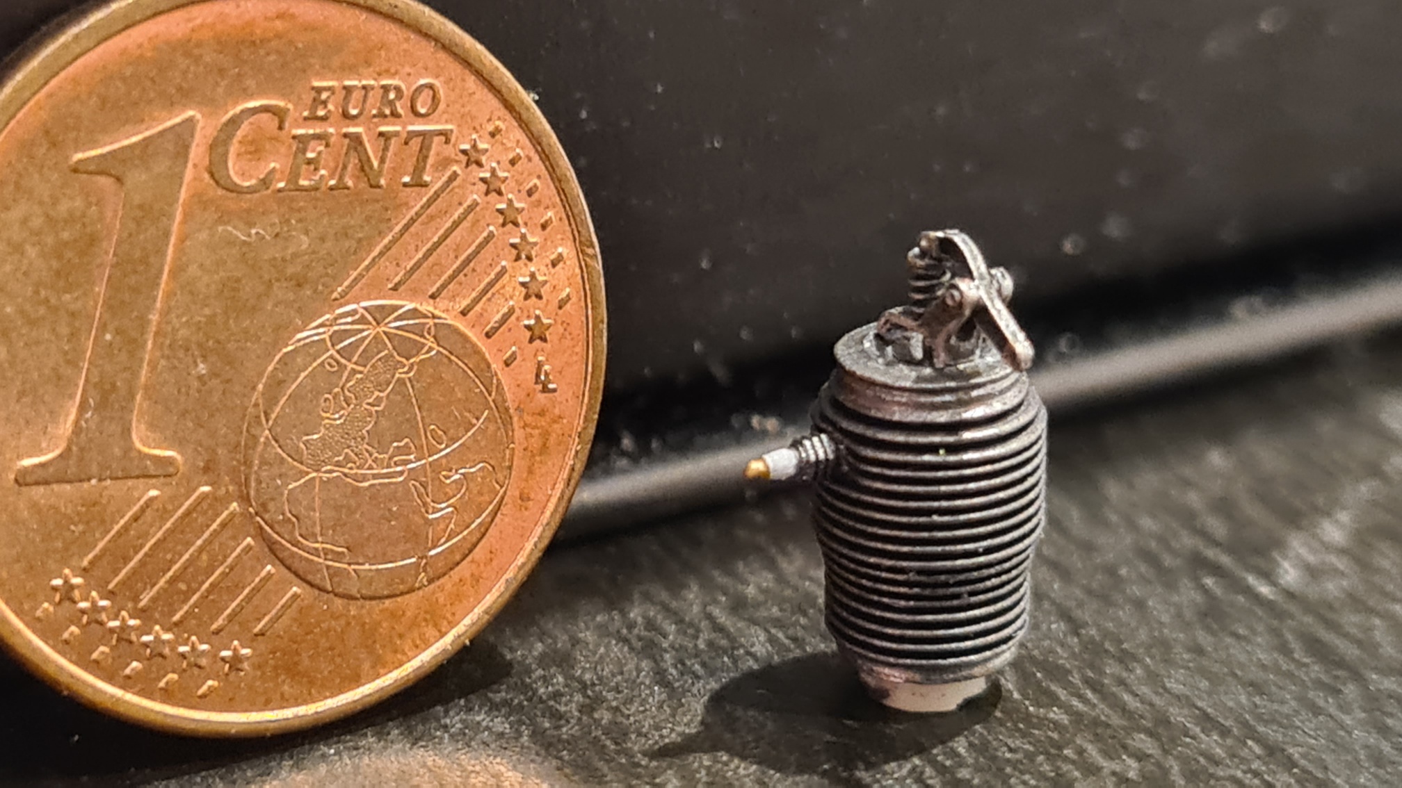

Sagmal wo bekommt man denn ein 10 Cent Stück mir cirka 10 cm Durchmesser weg? :lol: Das sieht ja fantastisch aus. Mikromodellbau :respekt: :respekt:
