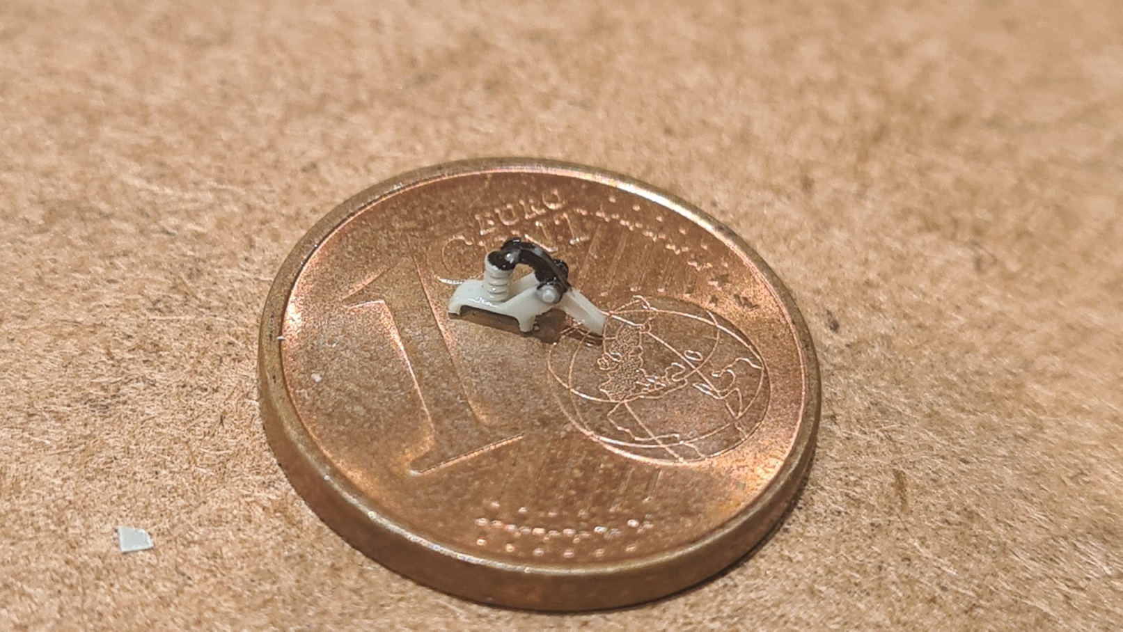

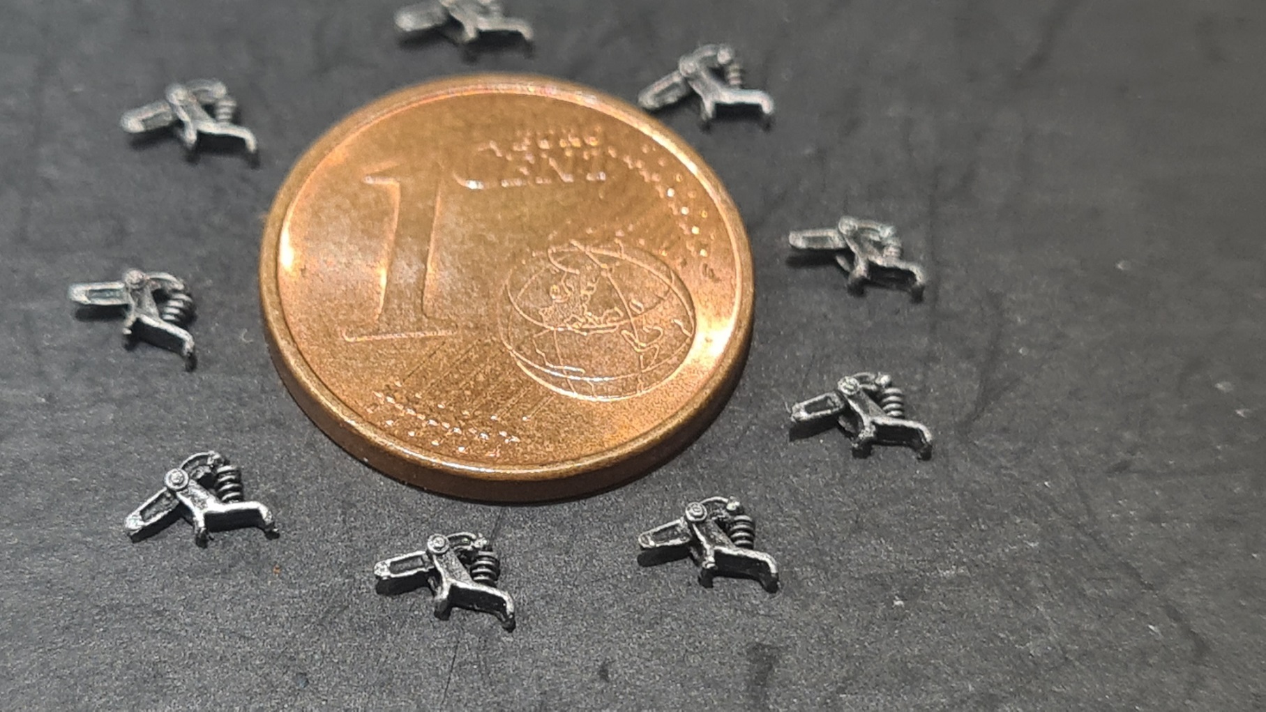

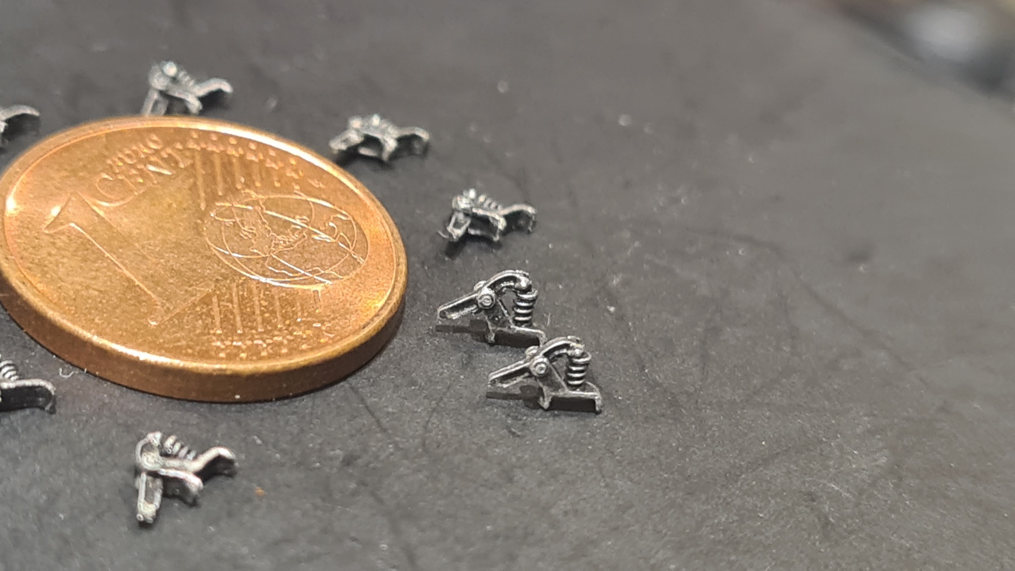

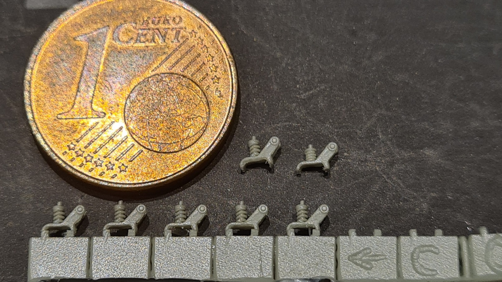

hier ein kleines Update. Ich deutete ja bereits an, dass das jetzt am Motor etwas kniffeliger werden würde. Ich habe mich um die Ventile gekümmert, die oben auf den Zylindern sitzen. Die lassen sich noch vergleichsweise leicht mit dem Skalpell vom "Guss-Klumpen" trennen.
2 der 9 Ventile zeigen den geöffneten Zustand. Auf folgendem Bild gibt es beide Varianten zu sehen:

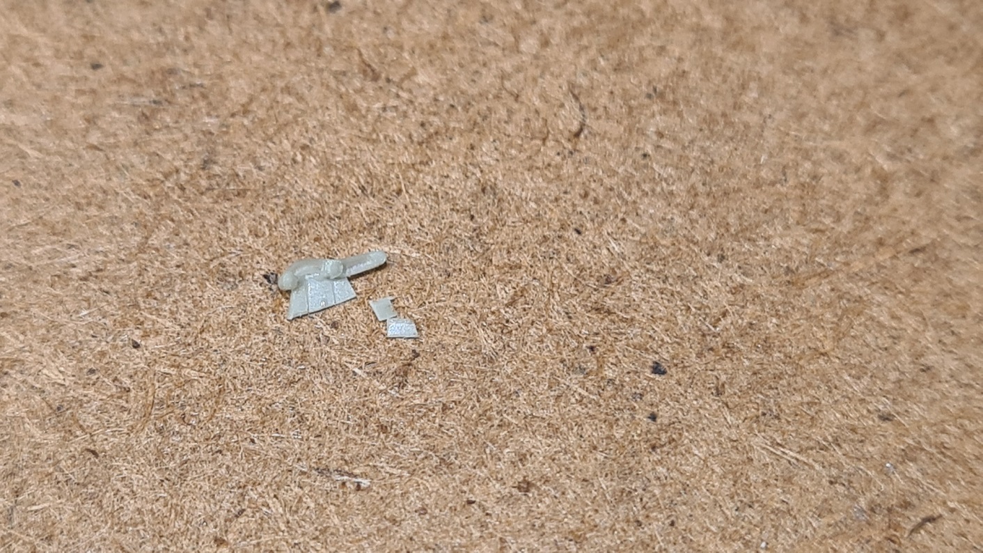

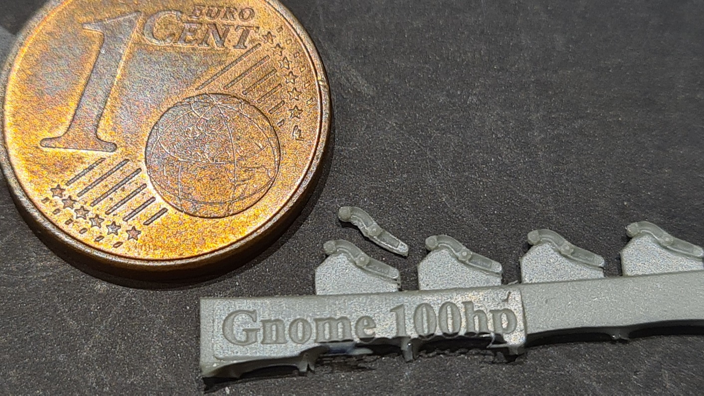

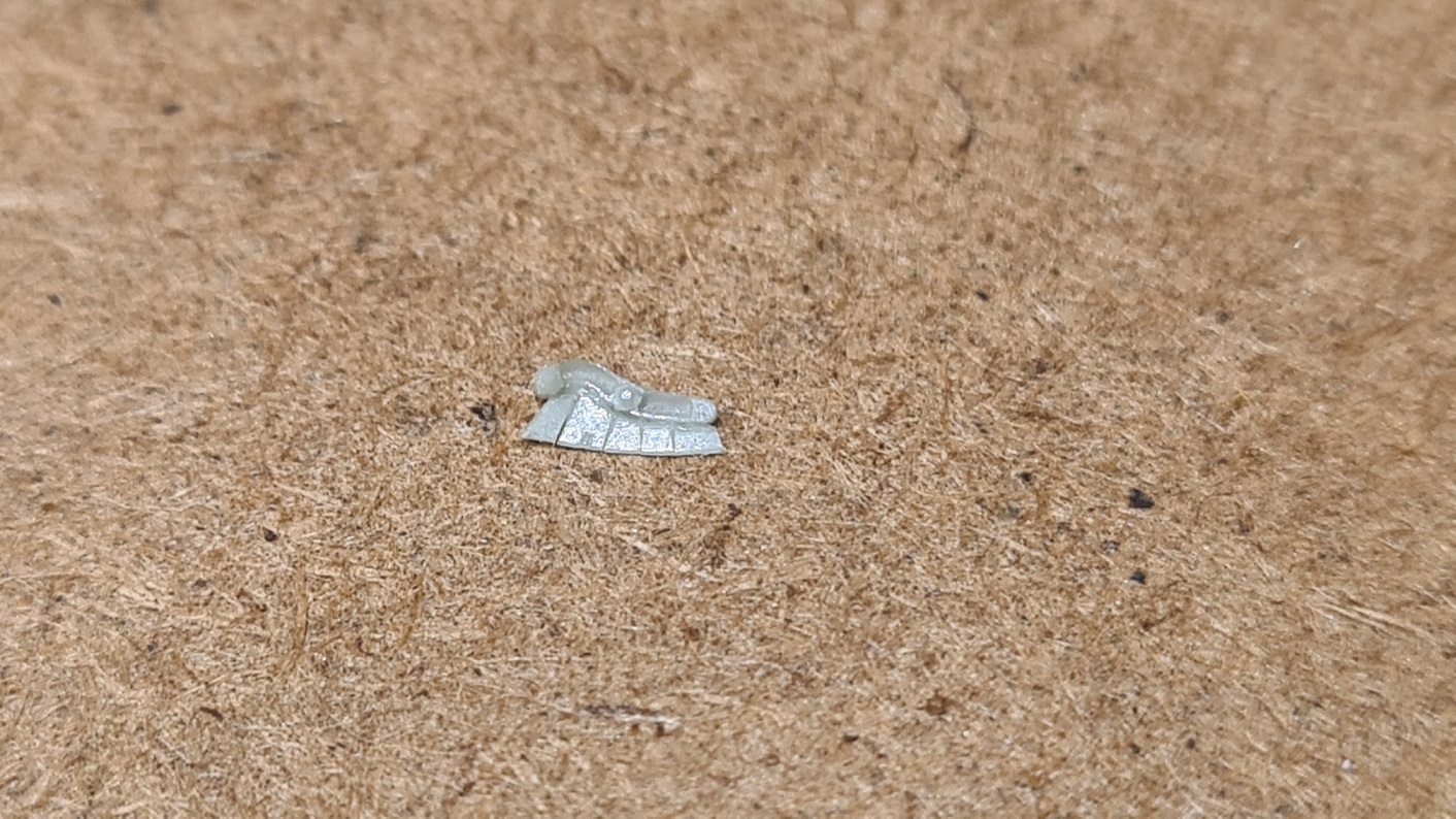

Was danach kommt, ist allerdings sehr schweißtreibend, nämlich das Abtrennen der Ventilarme. Auf folgendem Bild kann man sehen, wie die gegossen wurden:

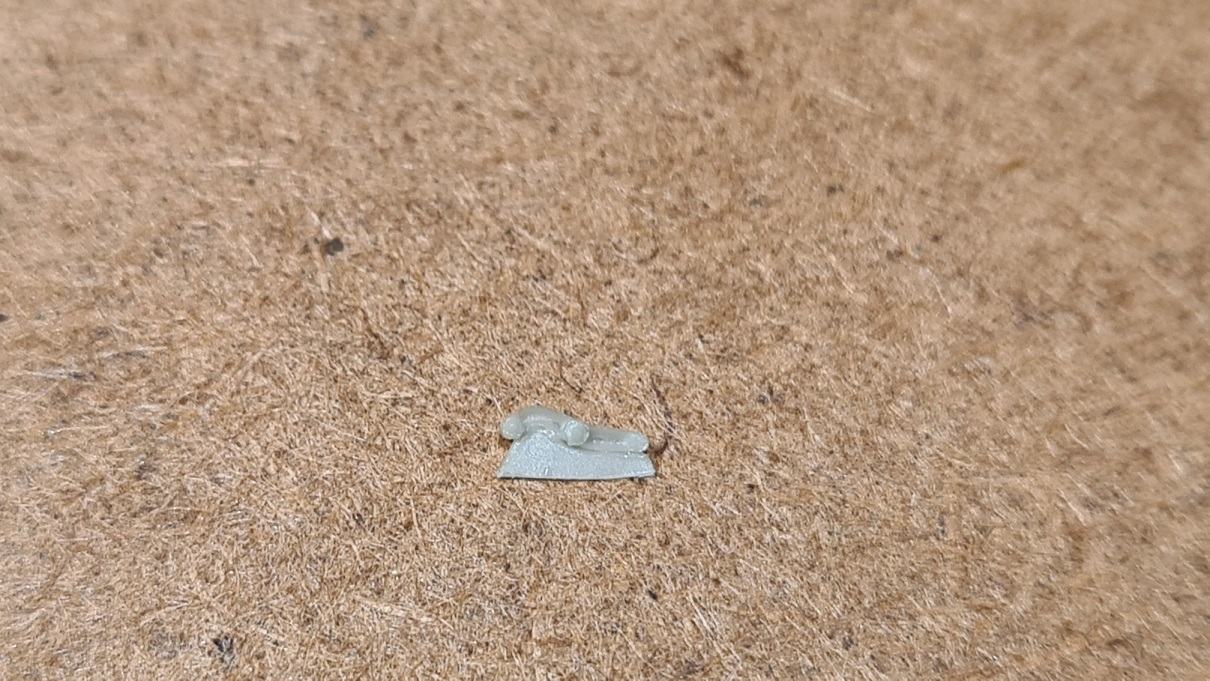

Egal wie spitz/scharf die Klinge ist, man kann da nicht einfach am Rand entlang schneiden, ohne das eigentliche Teil zu zerschneiden. Zumindest ich schaffe das nicht. Am Ende habe ich folgenden Weg gefunden: Das Teil mit deutlichem Überstand abtrennen:
Das Folgende alles auf einer recht harten Unterlage (bei mir eine alte Bilderrahmenrückwand aus Holz). Kleine senkrechte Einschnitte bis zum Bauteil machen:
Diese Ministücke kann man das mit der Bastelklingemit leichtem Druck abtrennen (die fliegen ein Stück weit davon)
Dabei immer das Bauteil mit dem Finger festhalten, sonst springt es auch weg und man findet es nie wieder.

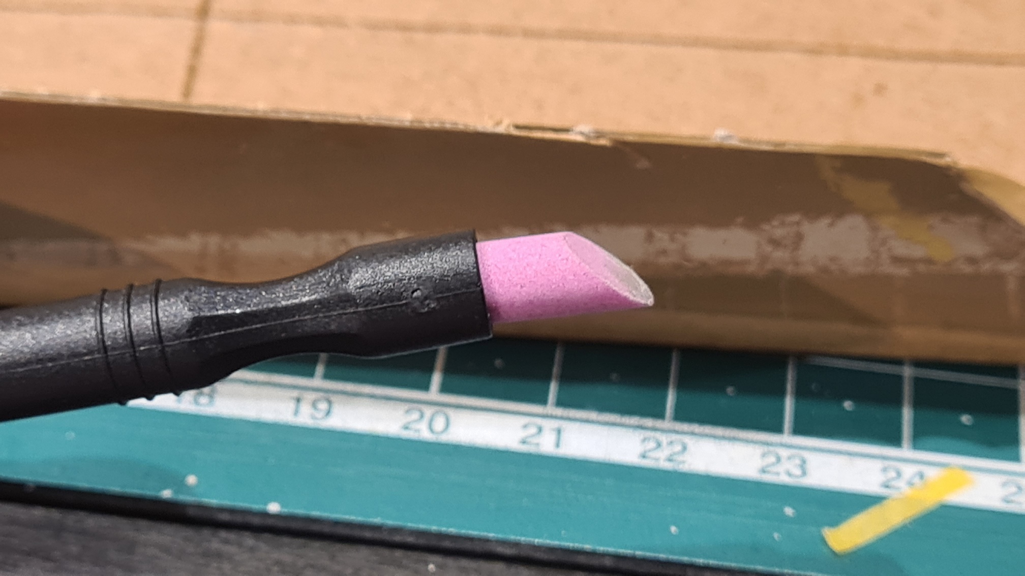

Mit dieser komischen Kosmetikfeile und ihren ausgeprägten Kanten, (keine Ahnung wofür die eigentlich benutzt wird) kann mann noch etwas nachschleifen.
Nun werden die Hebel in die Ventile eingesetzt und mit verdünnter Farbe festgeklebt. Ich habe Tamiya schwarz genommen.
Danach habe ich das ganze Teil mit Vallejo Air schwarz gesprüht, weil die Farbe wunderbar schnell trocknet. Man kann das Teil direkt im Luftstrom der Airbrush trocknen. Dann an einer anderen Stelle anfassen und weitersprühen und trocknen. So bekommt man das Teil in einem Abwasch schwarz:

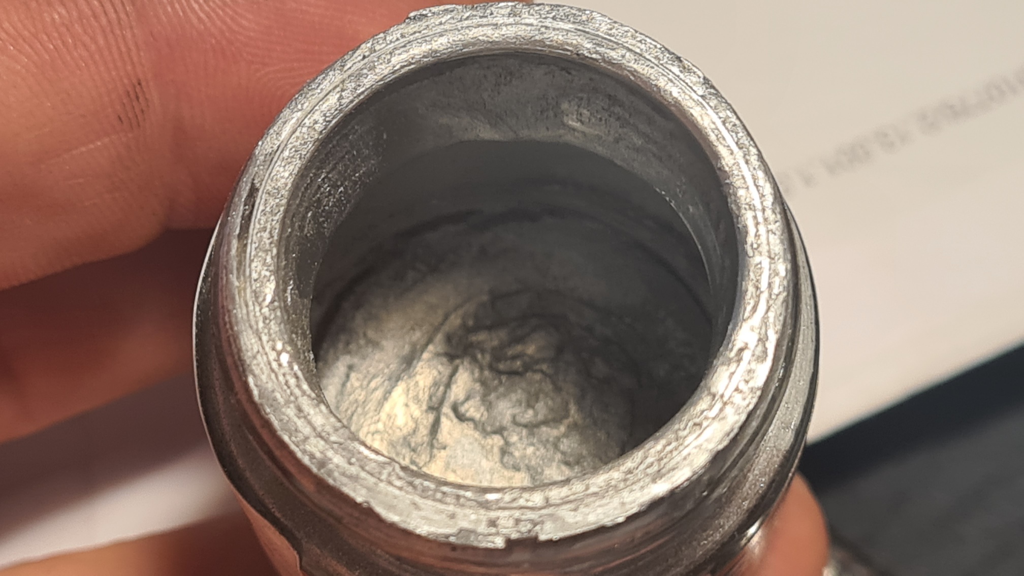

Die Ventile wurden danach trockengebürstet. Hierbei hilft ein glücklicher/unglücklicher Umstand. Ich habe einmal nicht aufgepasst und mein Döschen mit Mr Metal Color Aluminium
ist vollkommen ausgetrocknet
:lol: :lol:
Aber zum trockenbürsten ist das einfach super. Man geht einfach mit dem Pinsel rein, schwurbelt drin rum und es ist genau die richtige Menge Pigmente in trockener Form drauf, um zu bürsten. Man muss den Pinsel nicht erst auf Klopapier oder so ausmalen, bis quasi keine Farbe mehr drin ist.
Also hier das Endergebnis für alle 9 Ventile:

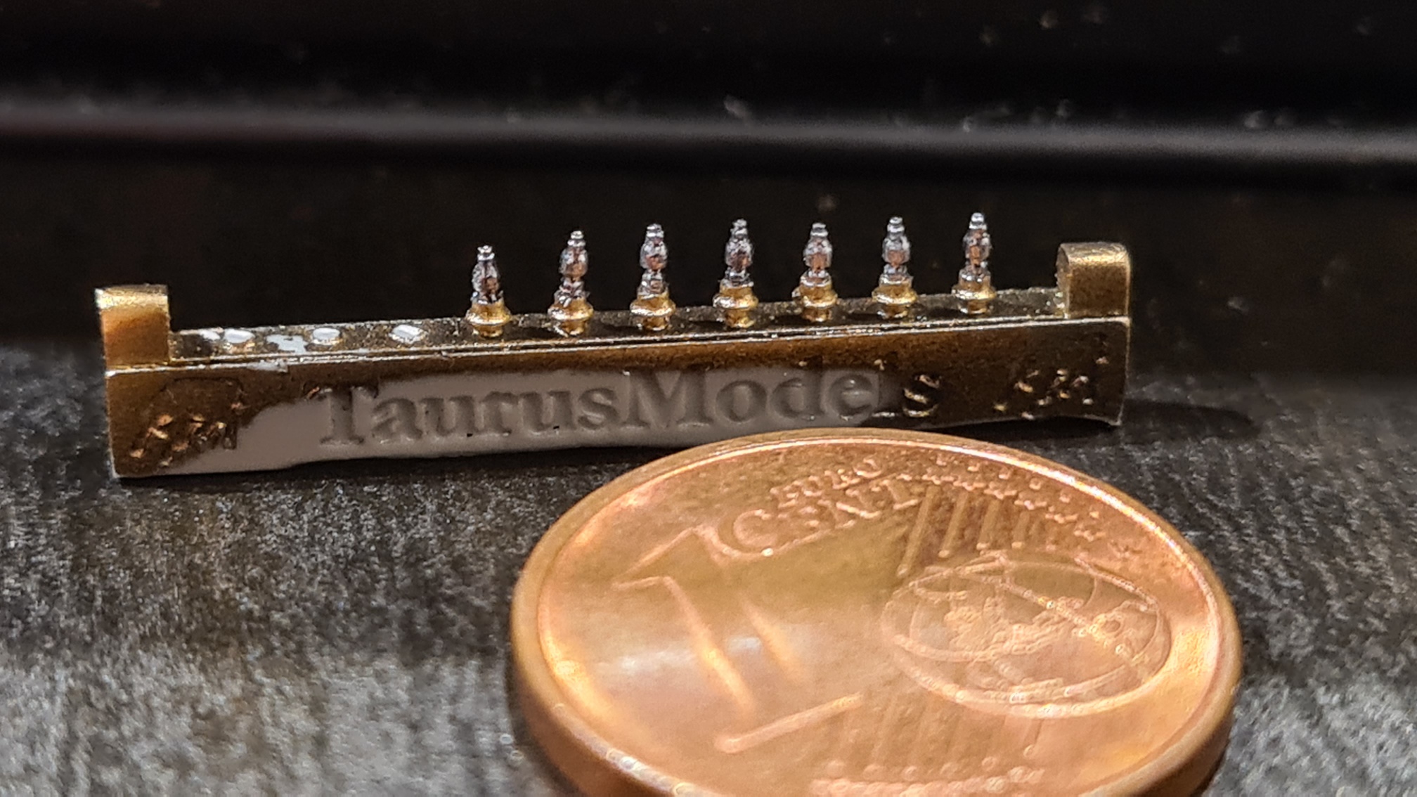

Ich habe die Zündkerzen bemalt. Zuerst schwarz geprimed, dann mit Alclad 2 Stainless Steel gesprüht, aus einem Winkel, der nicht in die Nut trifft. Danach mit Vallejo Air schwarz etwas gepinselt und die Anschlüsse mit Messing noch kurz angetupft.
Der schwarze Isolator ist nach Vorschrift der Motorbauanleitung schwarz, man findet aber ebenso helle Isolatoren, auch historisch. Nach einer Passprobe habe ich mich dann doch für hell entschieden, das hebt sich irgendwie besser vom Rest des Motors ab. Weil er super deckt, habe ich dafür den Vallejo Primer in grau genommen.
Hier zwei Zylinder nebeneinander, einmal mit geöffnetem Ventil und einmal mit geschlossenem Ventil

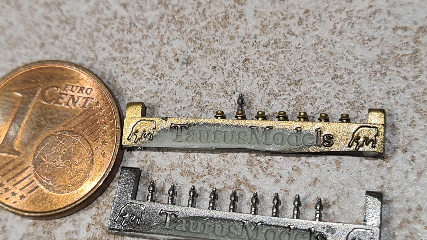

Weiter ging es mit dem restlichen Mechanismus an der Nockenwelle. Die Gelenkstangen (Alclad 2 Stahl auf Alclad 2 Primer scharz) müssen oben in die Messingfarbenen (Alclad 2 Messing poliert auf Alclad 2 Primer scharz) Führungen.:
Leider hatte ich mir da ein Ei gelegt. Ohne nachzudenken hatte ich schon 3 dieser messingfarbenen Teile abgetrennt. Ein Fehler, denn so lange sie noch auf dem Gußast sind, ist das "Einfädeln" wesentlich leichter.
Am Ende hat es aber mit allen irgendwie geklappt. Zwei der 9 Ventile werden sich am Ende in der Offen-Stellung befinden. Das sieht man hier am Element ganz links, welches tiefer im Messingteil sitzt. (Davon gibt es dann noch ein zweites). Das kann man aber wirtklich nur erkennen, wenn man es weiß. Das ist oben am Ventilarm und der zusammengepressten Feder leichter zu sehen.

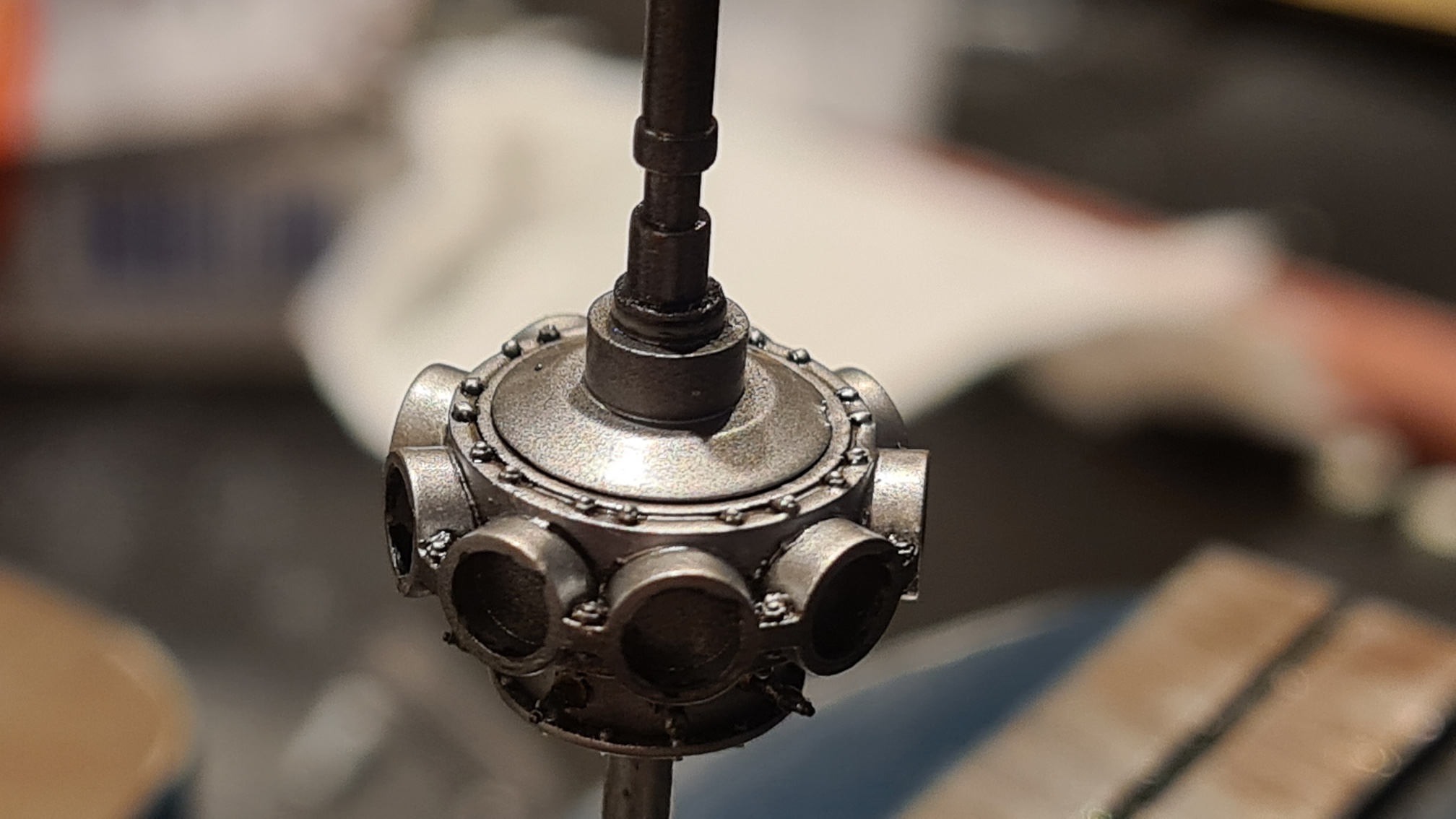

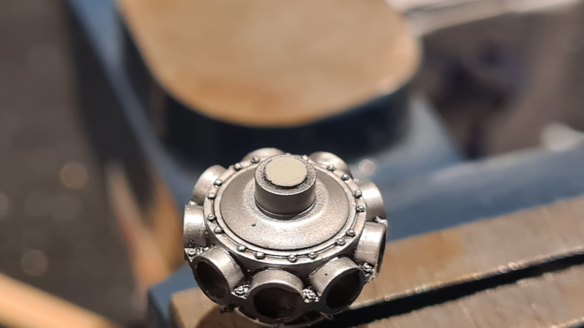

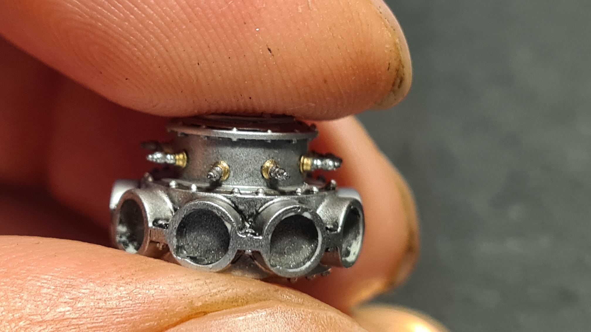

Die Teile wurden dann in den Motorblock eingesetzt:
Für die nächsten Schritte am Motor macht es Sinn, etwas zum Anfassen zu haben. Außerdem passt der Motor so nicht direkt in den Flugzeugbausatz, zumindest nicht drehbar.

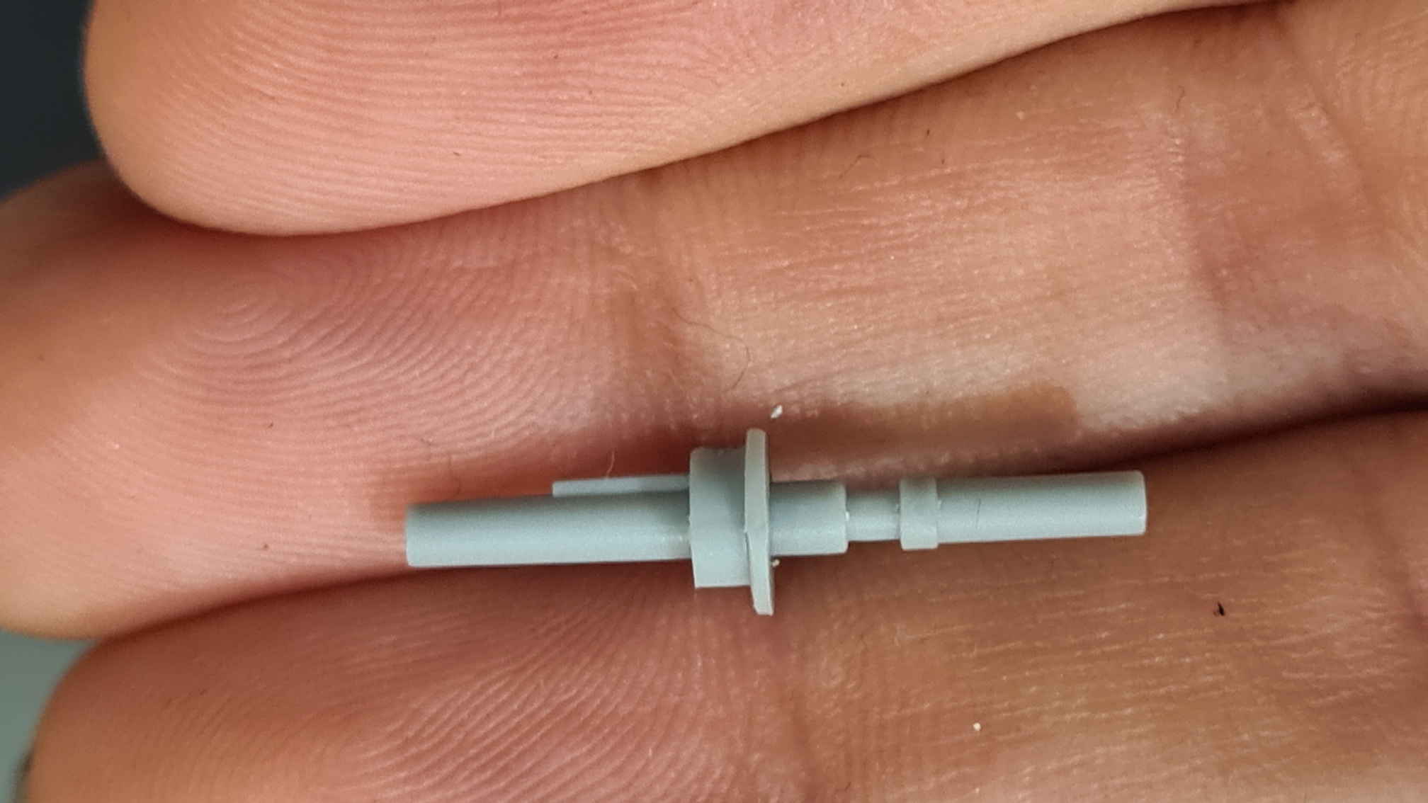

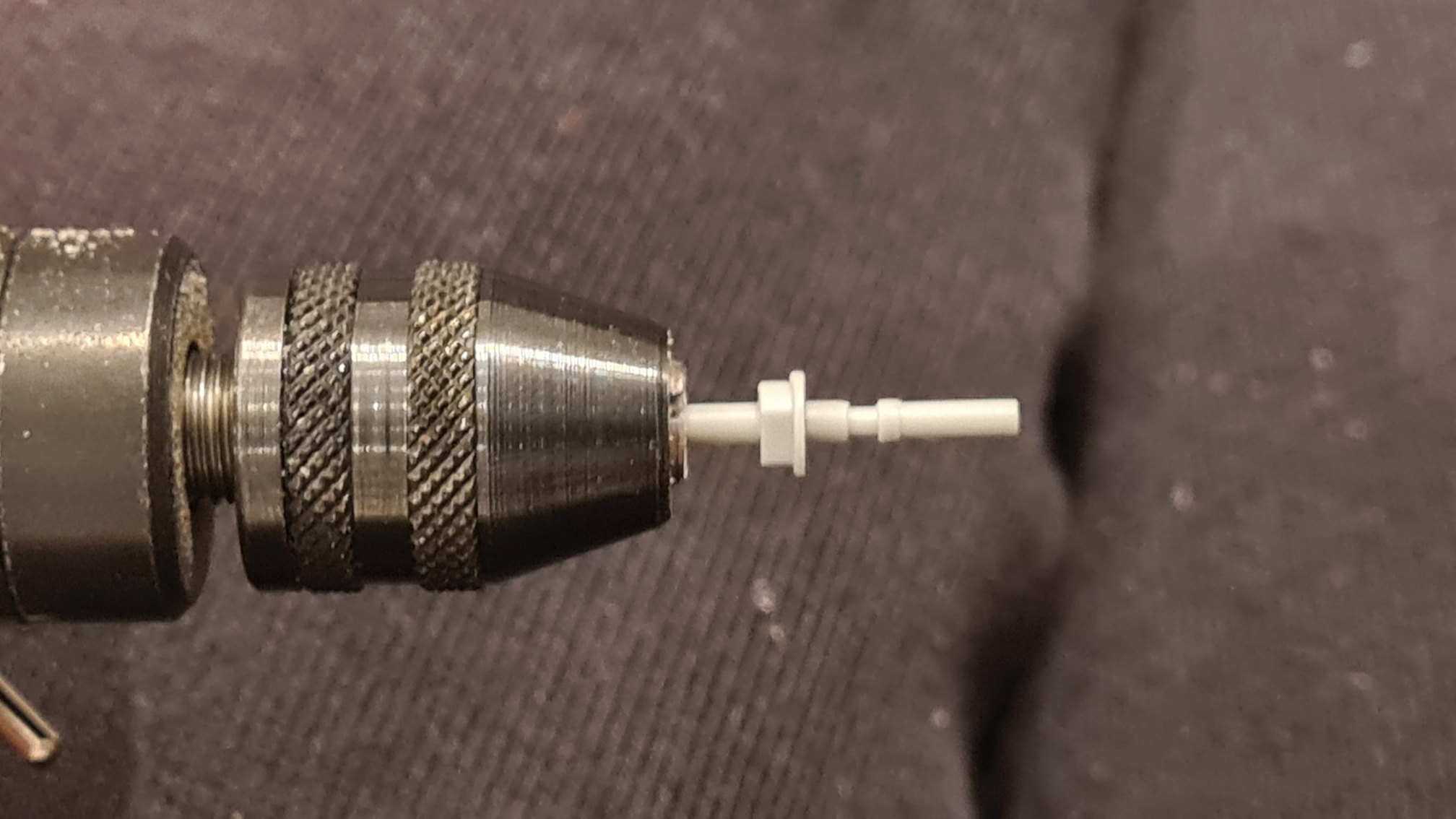

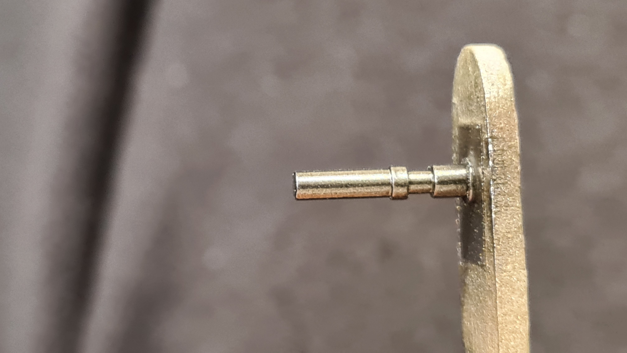

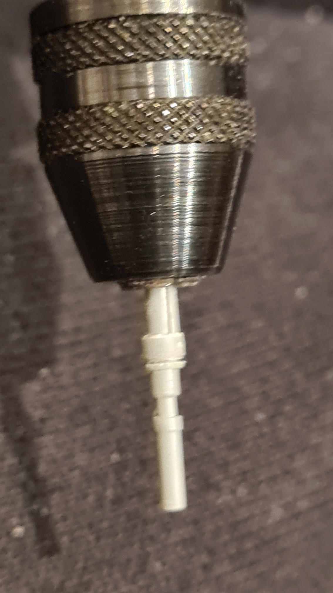

Hier die Welle aus dem WNW-Bausatz, die dort direkt in den Motor gesteckt wird:
Die Welle muss gekürzt werden und der Radius in der Mitte verkleinert werden, um später die Kommutatorplatte nicht zu verdecken.
Bauteil Bearbeitung.jpg (104.51 KiB) 5383 mal betrachtet
Eingespannt in den Proxxon und mit Feile, Schleifpapier und Resinsäge (super zum Anritzen) bearbeitet:
Hier das fertige Bauteil, nach Behandlung mit Alclad 2 Primer und Alclad 2 Stainless Steel.
Der Motor musste auch vorbereitet werden, an der betreffenden Stelle habe ich die Farbe abgekratzt.

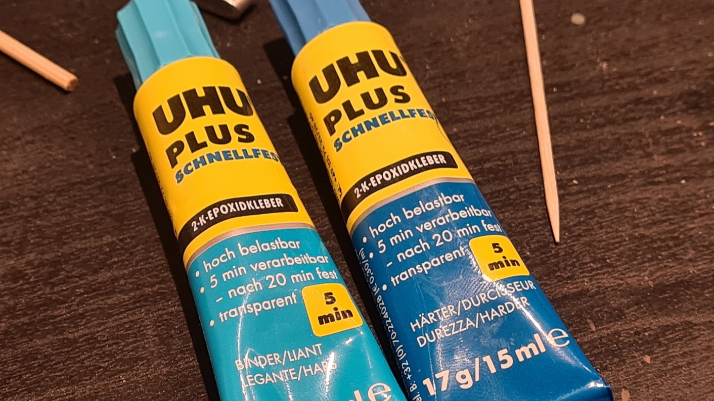

Die Welle mit Sekundenkleber aufzukleben wäre ein Glücksspiel, der Kleber härtet zu schnell aus. Im schlimmsten Fall vermatscht man sich noch das PVC Teil beim hin-und herschieben. Und wenn man nicht exakt die Mitte trifft, dann eiert der Propeller später.
Ich habe darum mit 2-Komponenten Epoxydkleber geklebt. Da hat man gut 5 Minuten Zeit, das Teil perfekt auszurichten und die Basismaterialien werden dabei aber nicht angegriffen. Der Kleber stinkt halt unanangenehm. Ich hab diesen hier von UHU genommen:
Hält sehr gut:

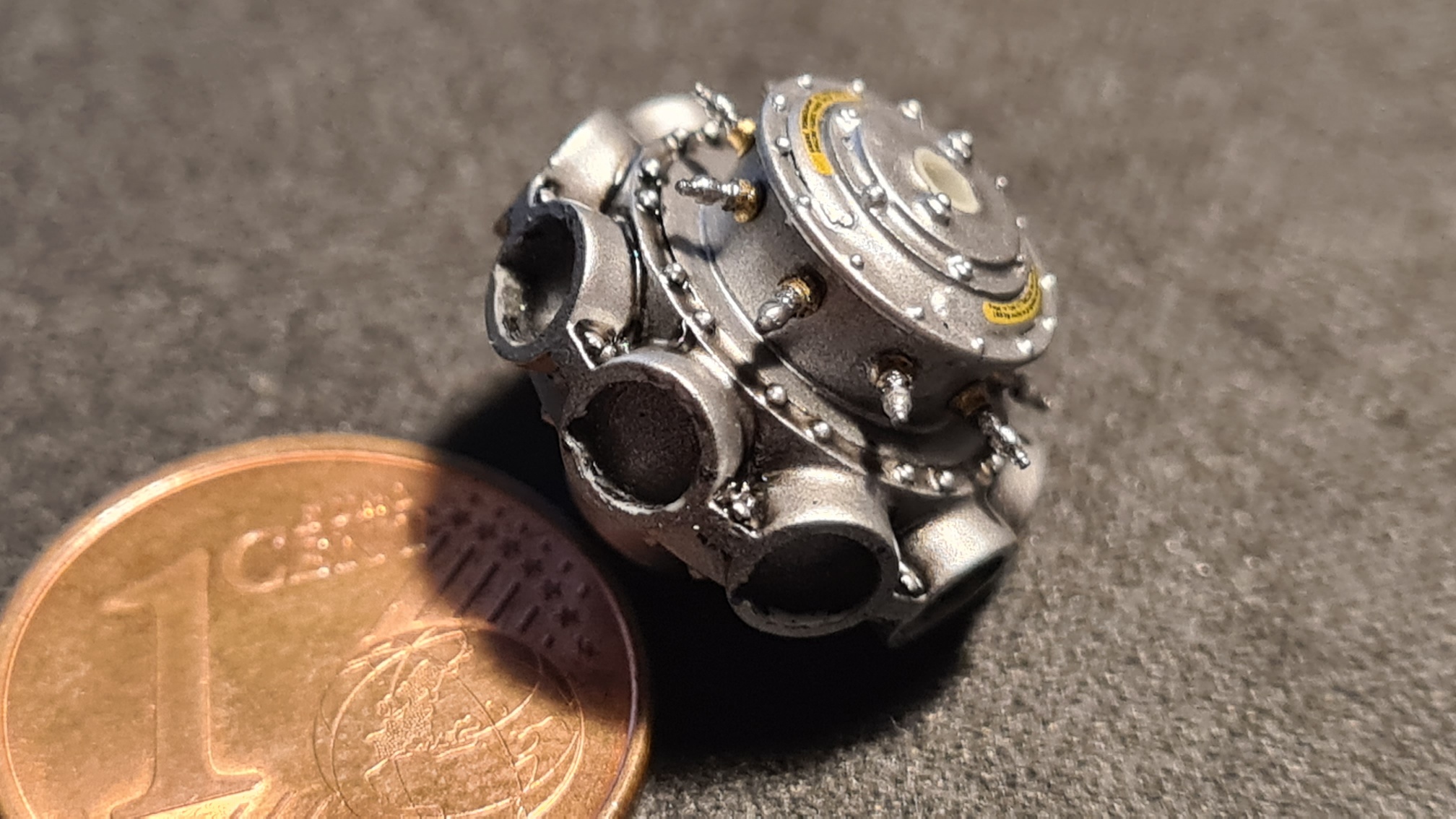

Die Kerzen und Stoßstangenansätze oder wie das heißt sind der Hammer :o
Beiträge: 2562
Sagmal wo bekommt man denn ein 10 Cent Stück mir cirka 10 cm Durchmesser weg? :lol: Das sieht ja fantastisch aus. Mikromodellbau :respekt: :respekt:
