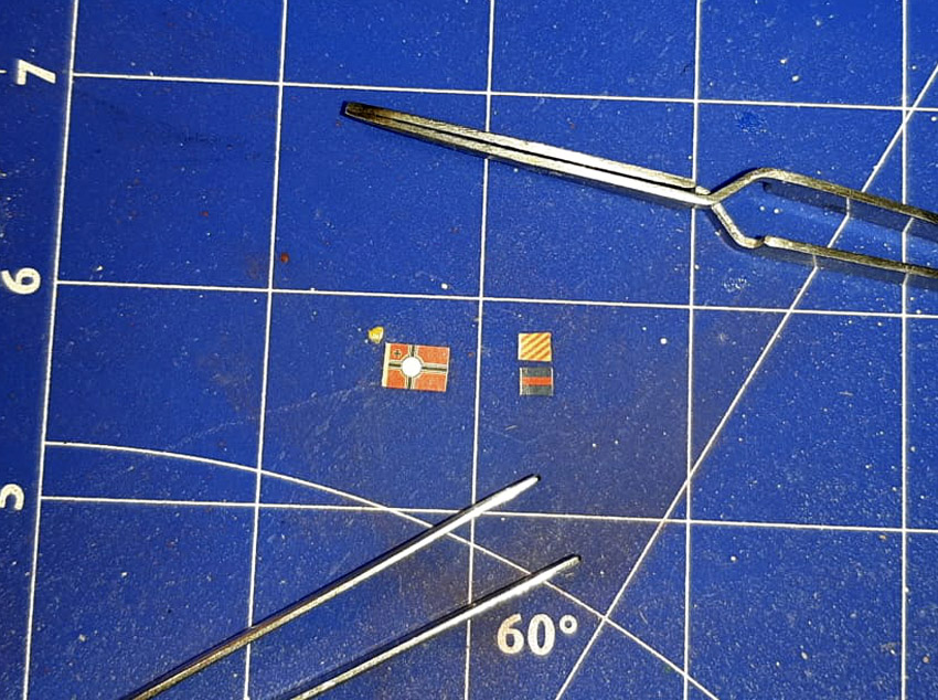

Die Scharnhorst bekommt drei Flaggen:
1. Die Seekriegsflagge des Deutschen Reiches
(leider ohne HK, das hätte ich der Vollständigkeit halber gern dabei gehabt)
2. Das Flaggensignal Jot-Dora,
welches auf deutschen Kriegsschiffen den Befehl "Feuer eröffnen" bedeutete
Falls jemand einen Tipp für mich hat, wie man die Dinger an die Fäden am Schiff schön gerade anbringt, ohne dabei die Geduld zu verlieren oder gar in die Tischkante zu beißen, bin ich ganz Ohr (bzw. Auge).

Flagge mit der Pinzette fassen - die Kante der Flagge in etwas verdünnten Weissleim tauchen - an den Faden halten und loslassen - es klebt :P :P :P

KaleuNW hat geschrieben: Sa 9. Mai 2020, 20:33 Flagge mit der Pinzette fassen - die Kante der Flagge in etwas verdünnten Weissleim tauchen - an den Faden halten und loslassen - es klebt :P :P :P
Ginge das auch mit Sekundenkleber?

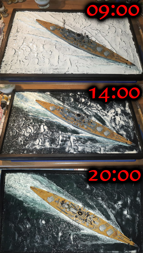

Update Leimsee:
So wie sich der Leim entwickelt, bin ich sehr guter Dinge, dass schon morgen nichts mehr von den weißen Flecken zu sehen sein wird:
Wie es MissBlitz auch schon geschrieben hat, kommen später noch mehrere Schichten Klarlack drauf.

Also für mich sieht das schon sehr überzeugend aus :thumbup:
Beiträge: 3118
Has thanked: 98 times
Been thanked: 156 times
Ich sehe da auch keinen Fehler ;)

da brauche ich zu lernen von dir .... sieht einfach super aus

Triumph68 hat geschrieben: So 10. Mai 2020, 00:36 da brauche ich zu lernen von dir .... sieht einfach super aus
Ich habe mich beim Basteln der See an dieses Video gehalten:

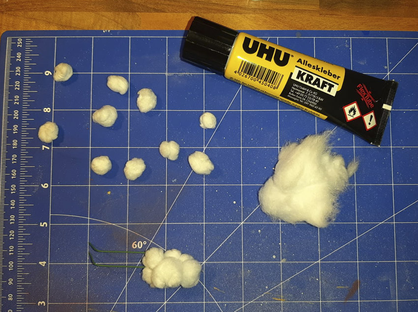

Hierzu nehme ich Watte, von der ich kleine Stückchen abreiße und zu Bällchen verarbeite. Die Bällchen klebe ich dann auf einen Blumendraht, der später nicht mehr zu sehen sein soll, dem ganzen aber etwas Stabilität verleiht. Der UHU-Kleber auf dem Bild hat sich übrigens als nicht wirklich gut erwiesen, ich habe schließlich UHU Bastelkleber benutzt, der hielt die Watte weitaus besser zusammen.

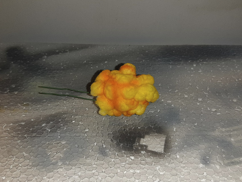

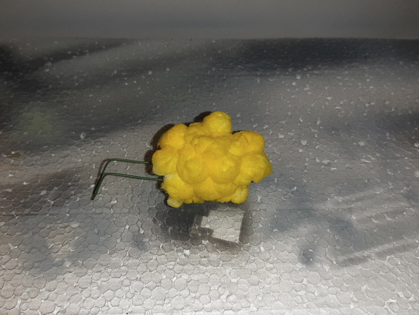

Der Plan ist, den Watte-Feuerball zuerst komplett Gelb zu besprühen, dann an einigen Stellen Orange hinzuzufügen, zum Ende hin die braunen Stellen und ganz zum Schluss das dominierende Weiß:
Tja, hier im letzten Bild sieht man vielleicht die Spuren von weißer Farbe - das hat also nicht funktioniert. Zum Glück war dies nur ein Testobjekt. Also werde ich die weiße Eigenfarbe der Watte nutzen müssen. Obwohl mir gerade der Gedanke kommt, dass die Farbe vielleicht einfach nur zu dünnflüssig war.... Hmm.... gleich nochmal ausprobieren.
So leicht wird das also nicht werden, der Scharnhorst gescheite Feuerbälle zu verpassen. Jetzt darf ich erstmal wieder Wattebällchen drehen, und zwar jede Menge.

Hmm..
Als Idee..
Dein Ansatz bis bild 3/Orange schauts ja gut aus.
Aber eventuell das Pferd von der anderen Seite aufsatteln?
Nicht schichtweise arbeiten, so wie jetzt. Sondern linear.
Wie mein ich das?
Vom Endpunkt des Mündungsfeuers zur Mündung hin arbeiten.
Also, am ende mit weiß und einem tröpfchen Gelb beginnen und da mal rundherum brushen. Wie man auf den Bildern erkennen kann, ist diese helle dominante Farbe gut zu einem Drittel, teilweise sogar bis zur Hälfte.
Diese Farbe mit ein wenig mehr gelb dünkler mache und den nächsten Ring Richtung Mündung rundherum brushen. Natürlich nicht zu gleichmäßig, soll ja nicht nach einer Zuckerstange aussehen. Und wenn du dann an der Mündung ankommst, schwarze Farbe in die Airbrush dazu. Also praktisch einen stufenlosen Übergang mit der Grundfarbe erzeugen, so das immer der selbe Farbton erhalten bleibt, aber immer dunkler gemacht wird.
Hier wird erklärt wie ich es genau meine, er macht es halt in dem Fall an einer Figur und mit Pinsel. Denke dir halt deinen Wattebausch und die Airbrush dazu. Du mischt die Farbe in deinem Airbrushtöpfchen einfach immer weiter. Das ursprüngliche weißliche gelb, durch zugabe von zuerst nur gelb und dann schwarz erhält die Grundfarbe/ton wird aber immer Dunkler. So sollte ein fließender Übergang relativ leicht sein.
https://www.youtube.com/watch?v=qAO-mHwlpIc
Ich hab keine Ahnung ob das klappen könnte, wäre aber so mein erster Gedanke wollte ich das umsetzen.

Gute Idee.
Ich baue mir morgen nochmal einen Testfeuerball und versuche es dann linear, mal gucken ob das klappt.
Auf die Feuerbälle würde ich nur ungern verzichten.
