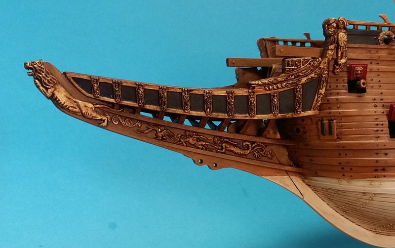

Neues von Vasa-Werft..... Zuerst mal möchte ich sagen, das der Bau der Airfix Wasa echt Spaß macht. Das liegt auch und nicht zuletzt an den schönen Details an dem Modell und......... wir sprechen hier von einem Bausatz aus Anfang der 70iger Jahre.
Zu Beweis hier mal ein Foto vom Bug.... der Galion........:

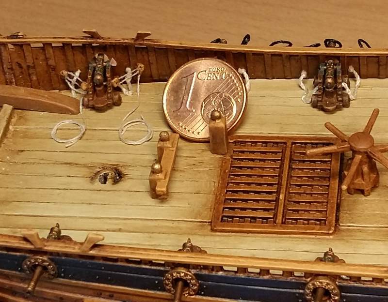

Zur zeit sitze ich immer noch an der Kanonentakelung, die sich doch ein bisschen zieht. Ich habe mal eine Wumme mit dem Takel versehen. Ist durchaus Steigerungswürdig.... aus der nähe Betrachtet......:
(ich hasse Makro)
Aber auf "normale Betrachter Distanz geht das..... so denke ich......:

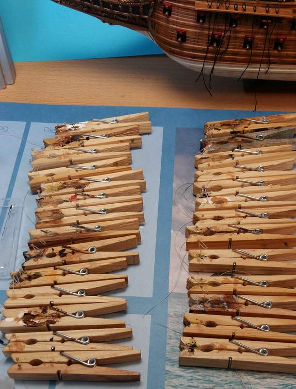

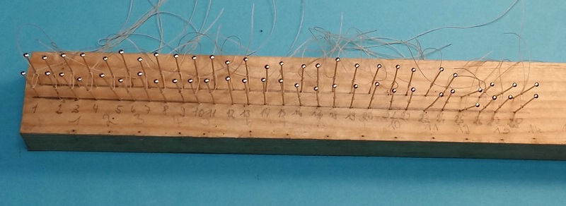

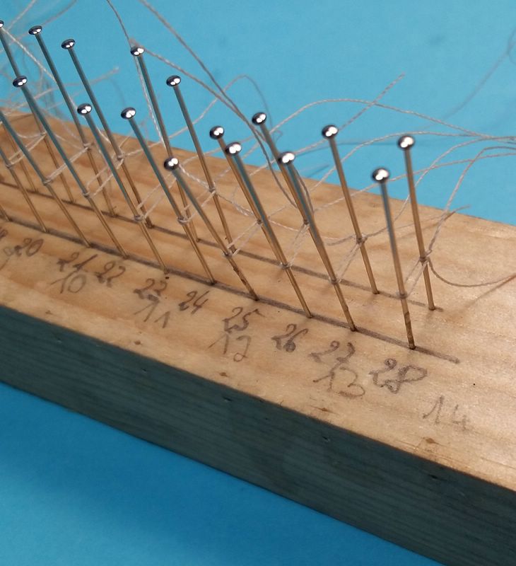

Und so mache ich die Kanonentakel......Zur Befestigung nehme ich Stück Holzlatte und mehrere Stecknadeln, um die ich Knoten mache....:
....und so sieht das ganze Werks aus......:

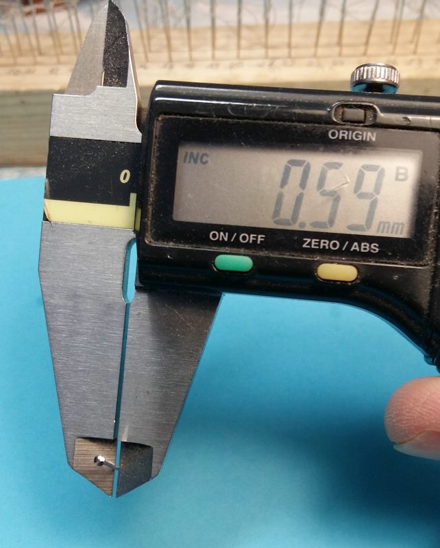

.......aus der Nähe so.......:
Das Garn wird dann mit einem nicht zu dünnen Weißleim/ Wasser Gemisch eingepinselt.
Wenn trocken, werden die kleinen Knoten Enden auch noch mal mit Weißleim versehen. Ein Ende des überschüssigen Garns sollten länger sein, damit man noch die kleinen Kringel formen kann...... das zeige ich aber noch im nächsten Update.

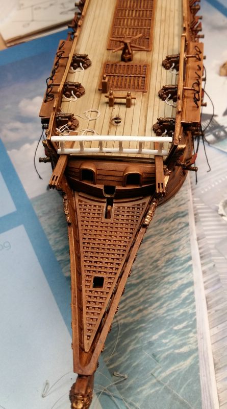

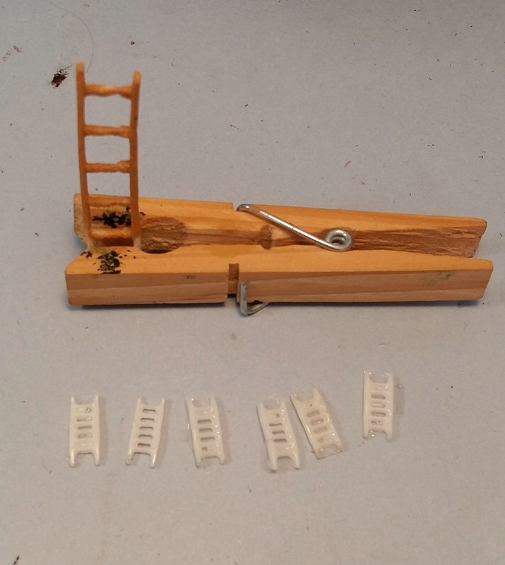

Nach größeren Einsatz meiner Minifeilen ist es mir auch gelungen, die vordere (im Bausatz fehlende) Rehling zu fertigen. Ich glaube das funktioniert so.....:
Hier die Rehling schon zum Teil grundiert.... für eventuelle Nacharbeiten.... (sieht man mit Farbe besser) und meine Prototypen der Niedergänge, die noch bearbeitet werden müssen.....:

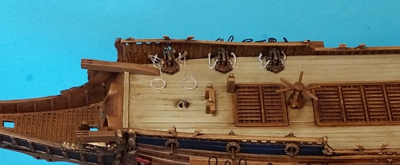

Vordere Rehling, Niedergänge und Kanonentakelung sind fertig..... aaaaaber..... so ganz und recht Zufrieden bin ich nicht. Sieht in großen und ganzen aus wie........"gewollt und nicht gekonnt". Leider muss ich gestehen, das ich es einfach nicht besser hin bekomme und ich an meine Grenzen stoße. Deshalb auch hier mein Entschluss...... Bei kleineren Maßstäben nur Brooktau und bei größeren Maßstäbe mit Holzblöcken takeln.
Aber das, was ich bis jetzt gemacht habe lasse ich auch so.

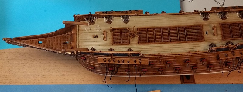

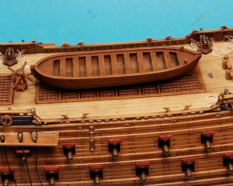

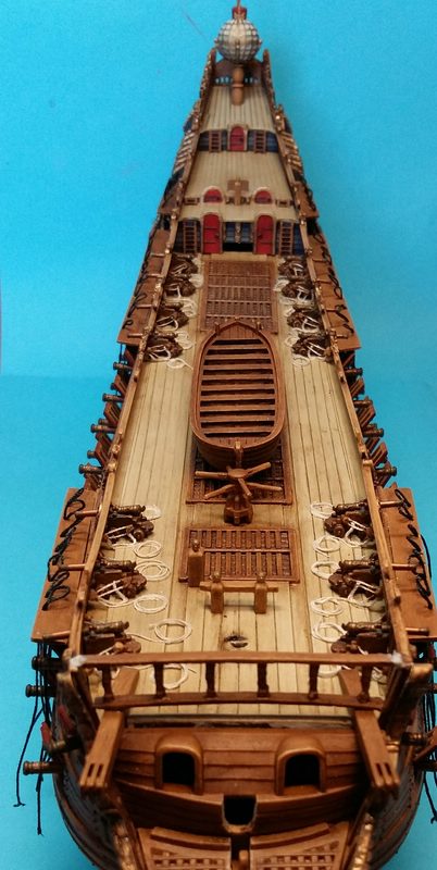

Für das Beiboot musste ich aus Plastiksheet kleine Aufnahmen machen, da es ansonsten nur auf dem Kiel gestanden hätte.......:
Dann habe ich das Beiboot mal drauf gestellt....... geht so.... wenn auch zu groß. Jetzt noch ein paar Augbolzen machen um das Boot zu vertäuen.....:

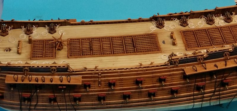

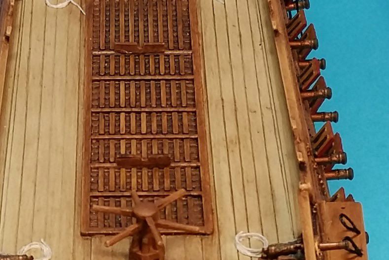

Hier mal die Kanonentakelung..... auf Entfernung geht das..... meine ich.....:

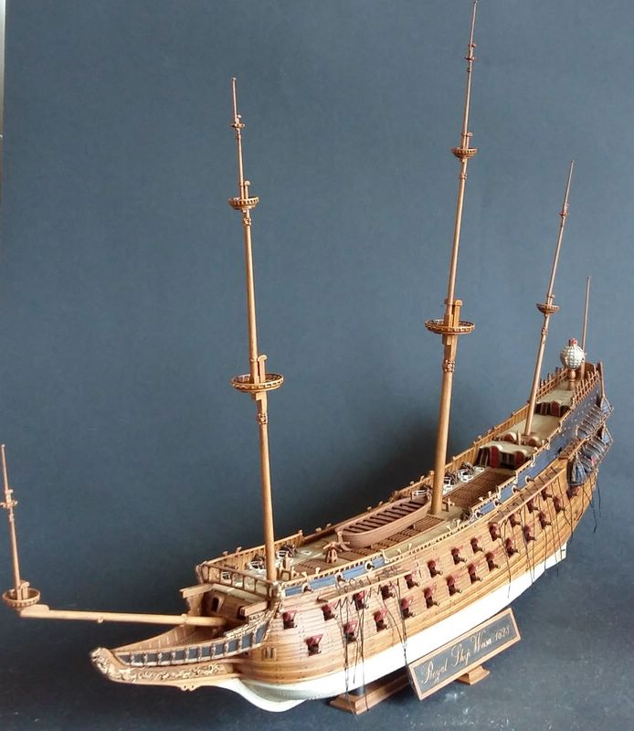

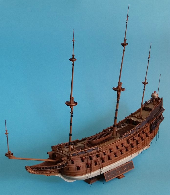

.....und zum Schluss eine Komplettansicht...... Rehling vorne muss noch an den Enden Nachgearbeitet werden, weil Lücken. Ich hoffe man sieht alles......:
Nächste anstehende Arbeiten....... der Spriet muss zuerst gemacht werden, damit ich andere Teile entsprechend anpassen kann. Dann geht es an die Fertigung der Belegstellen..... danach dann die Masten.

Bei der Wasa ist es wahrscheinlich vollkommen egal weil dieses überfrachtete Ding ja nicht über die erste Bucht rausgekommen ist, aber mit der Kombination ausgerannte Kanonen und Beiboot auf Deck muss man glaube ich vorsichtig sein. Nach all meinen Quellen ist es so, das die Boote (oder das Boot) vorm Gefecht, und auf eine gefechtsmäßige Situation weisen ausgerannte Kanonen ja hin, ausgesetzt und in Schlepp genommen wurden, da sie im Gefecht nur im Weg gewesen wären. Das sieht man auch auf ganz vielen alten Stichen und Gemälden.
Die Wasa hat ihre Junfernfahrt mit ausgerannten Kanonen gemacht (Propaganda-Wunsch von König Adolf), aber ob sie ein Boot an Deck hatte ist glaub ich nicht überliefert. Geplant war ja nur eine kurze Rundfahrt, da viele Familien an Bord waren. Da ist es vorstellbar das kein Boot an Deck war.
Immerhin waren das Ordinationsboote zur Beförderung von Nachrichten und hohen Rängen (hier und da auch mal zur Proviantierung).
"Rettungsboote" waren das damals nicht. So was gab es nicht.
Du kannst dir also auch überlegen es ganz weg zu lassen.

Ich habe in einem Buch sogar den Hinweis gefunden, dass das Beiboot auch gerne als "Meat safe" verwendet wurde um das Fleisch und andere wertvolle Fracht vor Ratten und Mannschaft sicher zu verwahren. Das würde bedeuten, dass das Beiboot auch zu Friedenszeiten hinter her gezogen wurde.
Übrigens hast Du mit den Kanonen recht gehabt. Da die Engländer täglich Gefechts Übungen durchführten, blieben die Geschütze in Position und wurden nicht seitlich vertäut. Vermutlich taten das die anderen Nationen auch so.

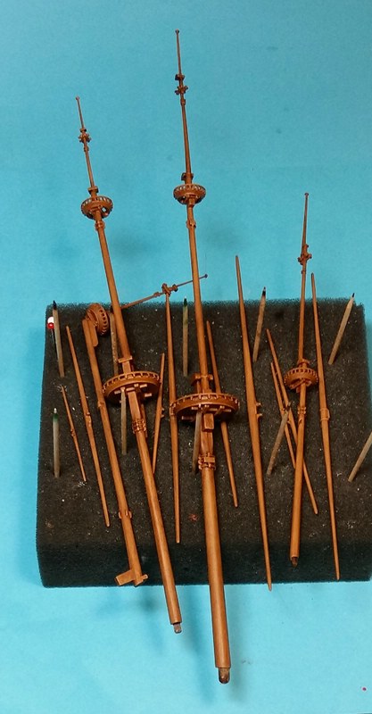

Ursprünglich wollte ich Kleinigkeiten an Deck erledigen bzw. Belegstellen/Nagelbänke machen. Habe mich aber entschieden erst mal die Masten und Rahen fertig zu machen. Das war dann aber ´ne Menge Arbeit..... Bild  ..... an den Masten mussten die Plaste-Wuhlinge heruntergeschliffen werden, auch die Rahen mussten gründlich abgeschliffen werden, die Marsen mussten "geöffnet" werden um später die Wanten anzubringen und Bohrungen mussten gemacht werden zum Anbringen der Püttingswanten. Obere Teile der Masten wurden durch......"Holzstäbchen" ersetzt, ds die Plasteteile sehr verzogen waren.
Leider habe ich es verschwitzt Fotos zu machen, da ich immer nur zwischendurch ein bisschen gemacht habe. Deshalb gibt es auch nur Zwei Fotos.....Sorry.  Bild
Masten und Rahen......:

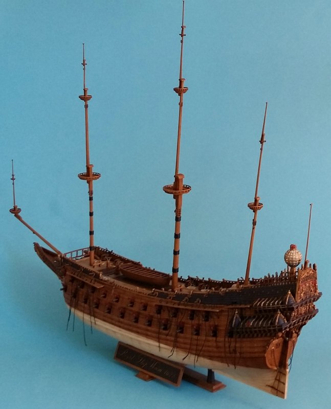

habe dann mal die Masten platzierte.... (nur gesteckt)..... für einen ersten Eindruck. Natürlich mussen die noch ordentlich ausgerichtet werden. Wichtig ist..... keine krummen "Bananen mehr. Nachdem die Masten trocken sind, bekommen sie noch "Garnwuhlinge".
So sieht das in etwa aus.....:
Nicht vergessen.... ausgerichtet und geklebt werden die Masten später.

Re: Wasa 1/144 von Airfix
Verfasst: Do 29. Jun 2017, 16:22
von satori
Hi Dirk
Das sieht echt klasse aus!! :clap:
Das einzige was mir nicht gefällt (der könnte jetzt auch von Tom kommen :-) ) der Ständer wird dem Modell in keiner Weise gerecht. Machst Du da noch was?
Verfasst: Do 29. Jun 2017, 19:31
von Diwo58
Pat......: der Ständer wird dem Modell in keiner Weise gerecht. Machst Du da noch was?
Äääääh.... keine Ahnung, geplant ist nichts :shock:. Mach mal einen Vorschlag.

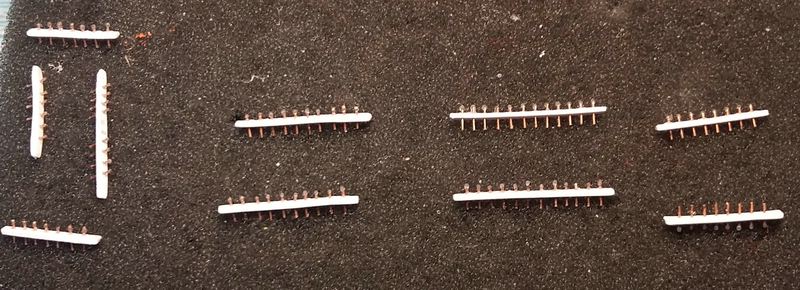

Während die Masten so vor sich hin trockneten, habe ich mich an die Herstellung von kleinen Nagelbänken gemacht. Ganz schön fummelig in dem Maßstab. Für die Nagelbänke habe ich Plastiksheet genommen und für die Belegnägel Draht........:

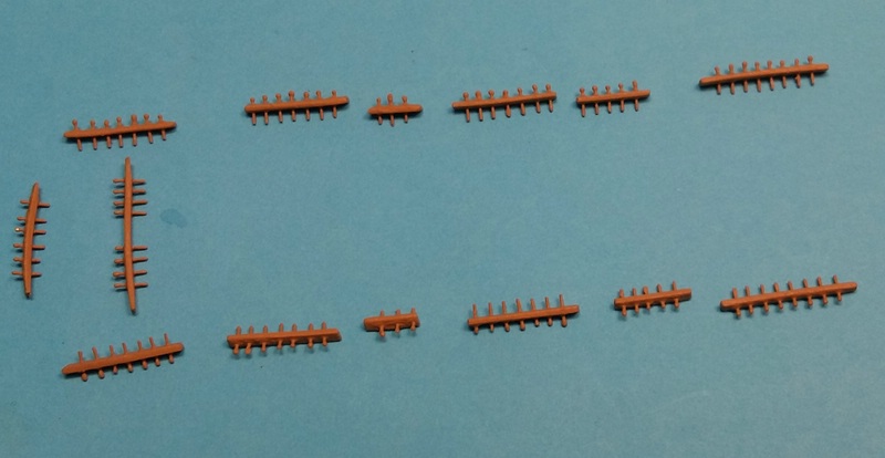

.....und sehen die mit Farbe aus.......:
Besser bekomme ich die nicht hin. jetzt noch eine Portion Ölfarbe, trocknen lassen in verbauen.....(in der Hoffnung, das die auch halten  Bild  )

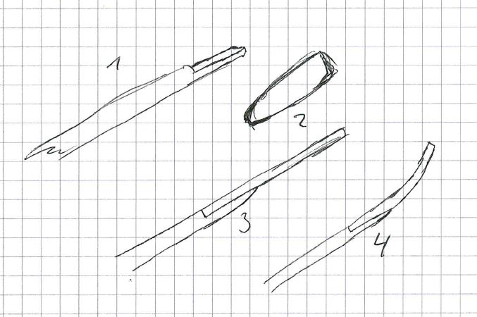

Gedanken mache ich mir um das Beiboot....... sieht noch sehr "Nackig" aus. ich würde das Boot gerne "bestücken mit Segel, Anker(chen), und Ruder...... nur  Bild  .... wie stelle ich so kleine Ruderchen her???? das Problem gilt es zu lösen..... beim nächsten mal.

Hi Dirk,
also wenn du Belegbänke hinkriegst dann schaffst du auch Ruder. Die sind ja doch bisschen größer als so ein Belegnagel.
1. Rundes Plastikprofil im passenden Durchmesser ablängen, dann an einem Ende paar (zehntel) Millimeter auf Halbdurchmesser feilen.
2. Ruderblatt aus dünnstem Plastiksheet schneiden. Da geht auch gut Plastik von Verpackungen (Blister oder so)
3. Blatt auf Ruderstange kleben
4. wenn gewollt Blatt biegen (warm machen)
5. Lackieren

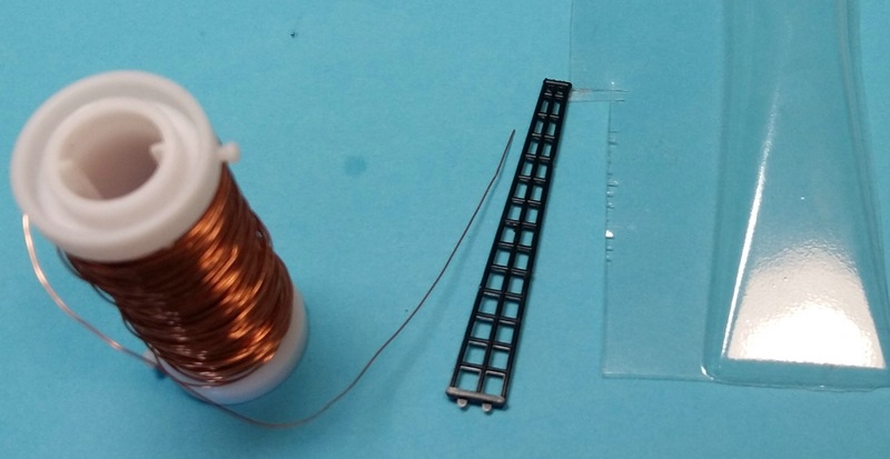

.Bevor es hier weiter geht und zur Überbrückung....... ein kleines Bilderrätsel.
Was werde ich aus den auf den Foto zu sehenden Materialien wohl machen.....  :mrgreen: ......:
