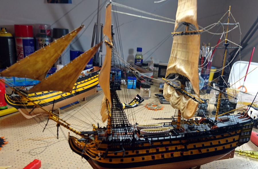

So heute Abend geht es in den Urlaub für zwei Wochen. So sieht mein letzter Stand von heute morgen aus.

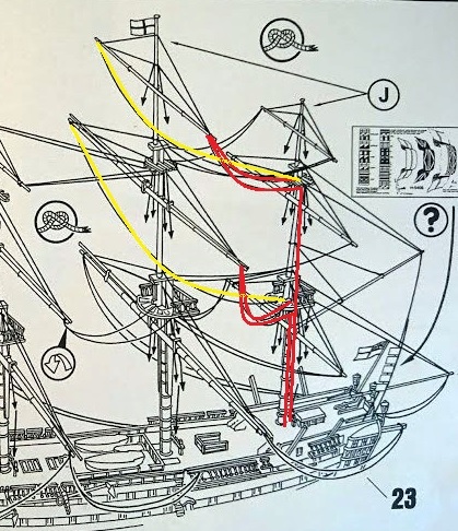

Bevor ich nach dem Urlaub weitermache, lade ich ein teil der Anleitung hoch mit folgenden Fragen:
Ist die rote Linie richtig? Wenn ich euch richtig verstanden habe, darf eine Seite straf, die andere hängend oder beide straf gespannt sein.
Gibt es einen Grund warum die gelbe Linie nicht wie die rote ist? Oder ist es ein Darstellungsfehler in der Anleitung?
Ich bedanke mich für eure Hinweise.

nachdem Urlaub, habe ich mich rangesetzt und es versucht bestmöglich zu Ende zu bringen. Anbei die Fotos von der fertigen Victory.
