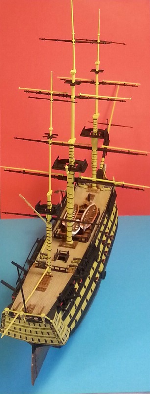

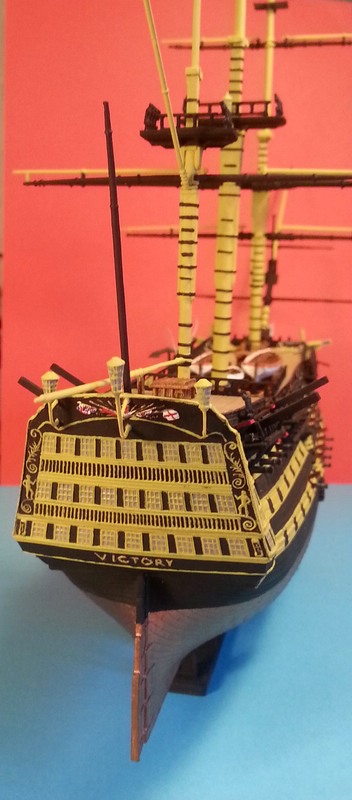

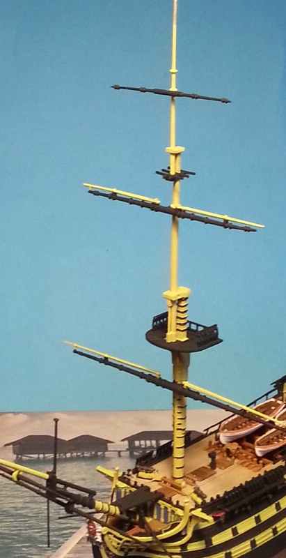

Viel zu vermelden gibt es eigentlich gar nicht..... habe mich jetzt doch für die Plaste-Masten und Rahen entschieden, weil..... die paar versuche mit Holz waren wenig zufriedenstellend. Gerade im oberen Bereich der Masten musste ich die "Hölzchen so dünn runterschleifen, das die dann auch sofort gebrochen sind ...... was mich zum Erbrechen brachte...
Habe jetzt mal den den Fockmast fertig. Sieht so aus.....:
Also nicht viel passiert.

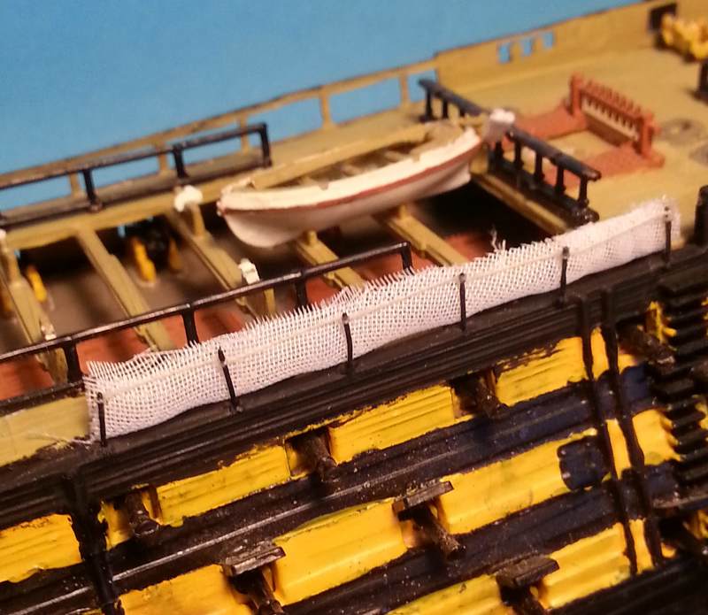

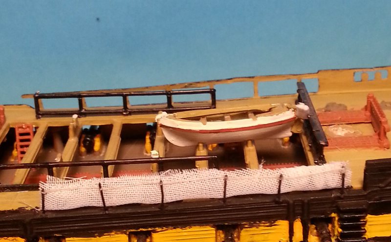

das mit der doch "dicken" Rehling und mein Scheitern diesbezüglich hat mir keine Ruhe gelassen. Ich will meine alten Fähigkeiten zurück... :motz: Also nochmal versucht.....

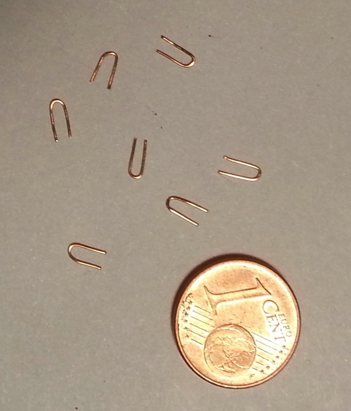

Erstmal kleine U´s aus Draht gebogen:

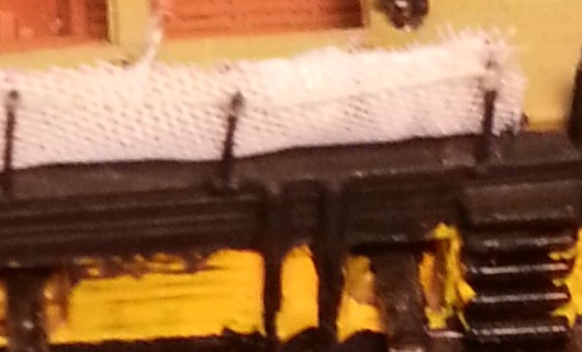

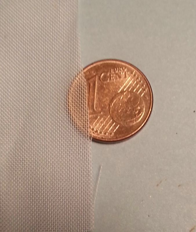

Dann Fieberhaft überlegt... wat geht als "Finknetze..... Beim Gardinen aufhängen meiner Frau und näherer Betrachtung.... (der Gardine, nicht meiner Frau... die kenne ich schon ;) ) fiel mir auf, das diese ein Netzmuster hat. Schnell einen Rest besorgt...den hier:
U´s auf die Schrott-Vic. geklebt, bemalt...... dann die "Gardine" dazwischen........ sieht so aus:
Tja Leute...... was haltet ihr davon..??? Müsste natürlich noch sauberer gearbeitet werden und ob ich das an meiner "guten" Vic. mache weiß ich auch noch nicht genau... weil... diese Finknetze waren ja nicht nur Mittschiffs....
Aber es wäre eine Option für die nächste...Airfix Vic.

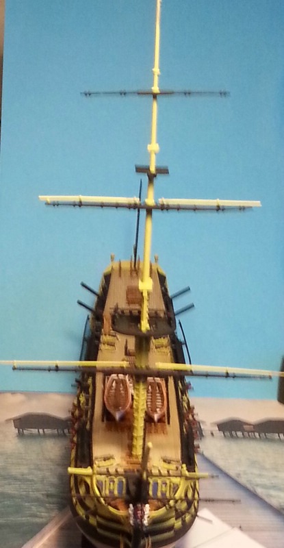

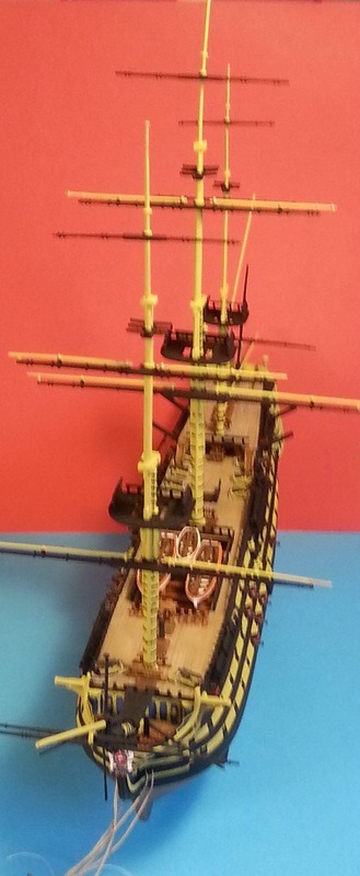

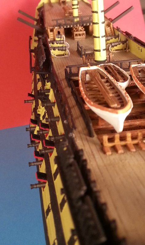

......und weiter. Habe endlich die Masten fertig. Das Ding mit den Finknetzen habe ich mir denne mal geschenkt..... hätte da zu viel umreißen müssen.... und dazu hatte ich schlicht und ergreifend keine Lust. Mach ich dann eben bei der Airfix-Vic.
Der derzeitige Bauzustand:
Jetzt noch die Anker dran, dann geht es ans Takeln....... und das wird Lustig!!!!! Ach ja.... liebe Kollegen.... ich könnte da noch Material zum Thema Takelung der Vic. gebrauchen. Im Prinzip weiß ich ja was zu tun ist, habe ja mittlerweile einiges an Nachschlagewerke. Aber speziell zur Victory selbst.....??? Die Vic soll ja auch Takelmäßig nach Vic aussehen... nech. Also, wenn in dieser Hinsicht jemand Tipps hat oder Links weiß... immer her damit.

Deine Netze finde ich sehr passend zu dem Schiff.

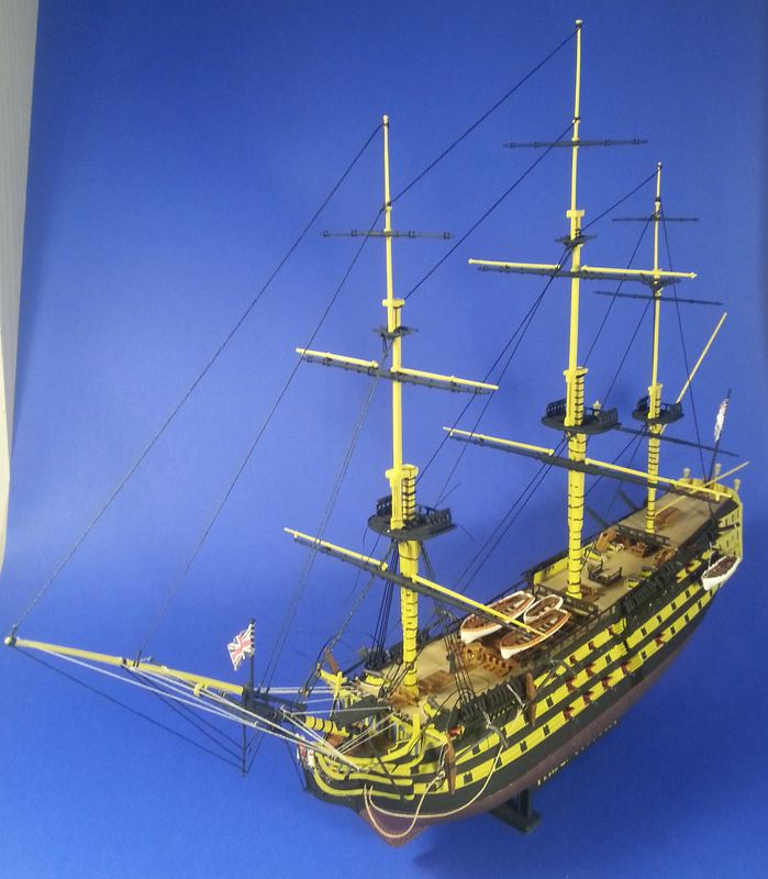

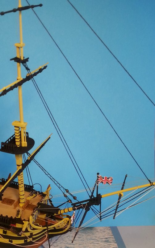

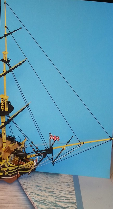

Da die Masten ja stehen, habe ich mich jetzt der Takelung gewidmet.... als erstes die Stage am Fockmast. Junge, Junge.....war dat ein Gefummel :( die so hinzubekommen ohne den Mast zu verziehen. Deshalb überlege ich, ob ich nicht jegliche Stagsegel, bzw. Klüver und so weglasse und nur die Rahsegel setze. Die Stage würden unter Last sofort durchhängen...... mal gucken.
Aber jetzt Fotos:
Gibt nur ein Problem.... ich steh auf "Vollzeug" bei Seglern, deswegen werde ich natürlich versuchen, auch die Stagsegel zu setzen......
....aber erst mal weiter Stage dranfummeln, dann die Wanten, dann die Webeleinen (die ich nicht knoten sondern kleben werde).
Naja... so gaaaanz 100Prozentig Maßstabsgerecht ist das von mir verwendete Garn nicht... aber geht so, denke ich.
Bis denne... Gruß, Dirk.

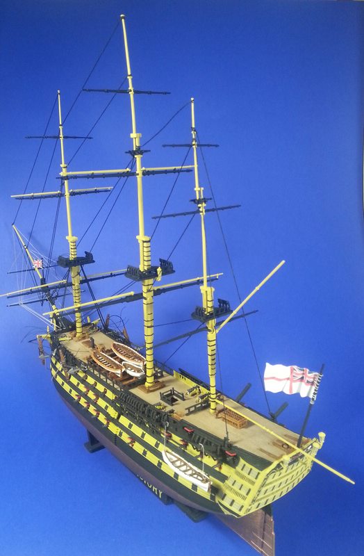

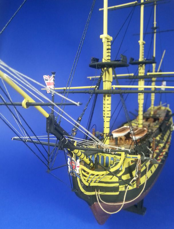

Das stehende Gut steht soweit..... was megaschwierig war, ohne die Masten zu verziehen... selbst mit Stützfaden. Als nächstes kommen jetzt die Wanten... habe auch schon damit angefangen am Fockmast. Junge, Junge... da steht mir noch was bevor.......
Guckst du Foto:
Ich stelle hier noch mal fest.... die "kleine Vic in 1/225 ist der schwersten einer......... zu bauen.
Bis zum nächsten Update....
Gruß, Dirk.

Sach mal die Wanten, da ziehst du die Fäden von unten nach oben.
Die Quertaue wie machst Du die?
Anknoten und dann durchziehen und wieder festknoten?
Oder geht auch ankleben?
Re: H.M.S. Victory Trilogie, ein Langzeit und Großprojekt...
Verfasst: Mi 16. Dez 2015, 13:28
von Diwo58
Hi Oliver......
Die Wanten ziehe ich von oben nach unten... die Quertaue (Webeleinen) werde ich einfach nur aufkleben mit Sek.-Kleber weil Knoten zu dick aussehen würden. Maße und Abstände nehme ich von den Plaste-Wanten.
