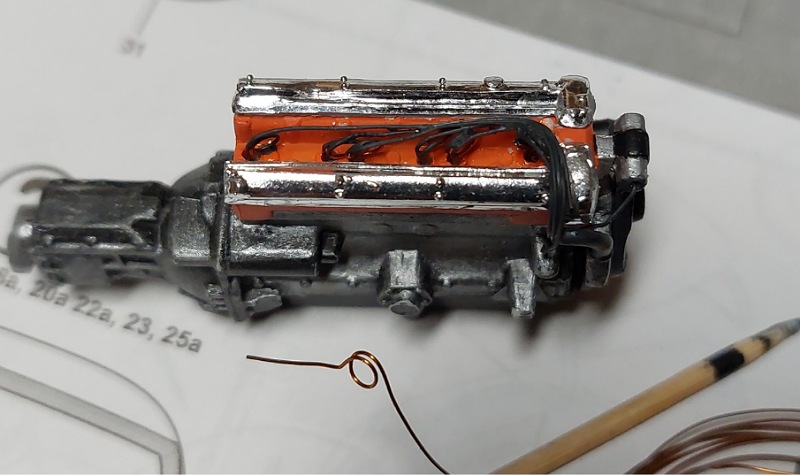

Bis das Chrom da ist, hält Kleinkram zum Zeitvertreib her...
Beiträge: 3117
Been thanked: 155 times
Liebe zum Detail, machts am Ende aus ;)
So, Material kam heute...
PS-Platten, Schleifschwamm, Abformmasse auf Acrylbasis und das Chrom...
Na dann ist das Wochenende ja schon verplant :)
Das Chrom überzeugt mich im Fläschen (noch) nicht, was man so sieht...
Aber, "Versuch macht Kluch"...
Beiträge: 3032
Been thanked: 239 times
Hey Bert.....
Ich bin echt gespannt wie sich das Chrom von dir darstellt. Ich bin ja offen für neues. Bis jetzt bin ich mit meinem Alclad II Chrome recht zufrieden. Der Motor sieht übrigens Gut aus :thumbup:

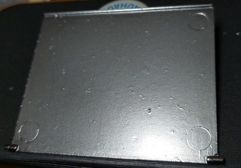

Sooo...

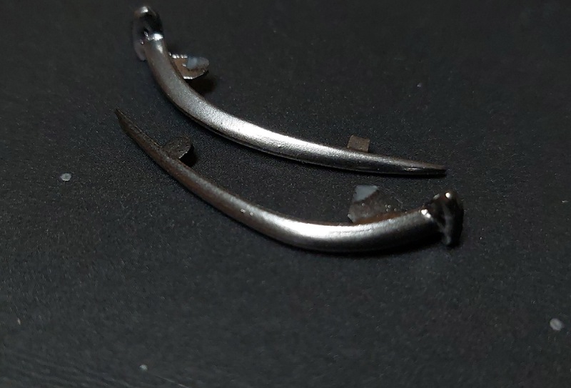

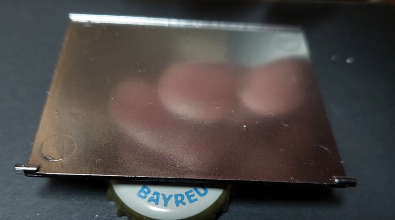

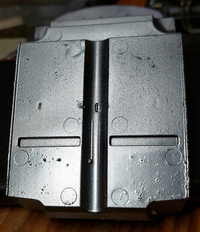

Nachdem ich ja keine Ahnung habe, wie man mit Metallfarben arbeitet, hier meine ersten Gehversuche.
Ich weiß nicht, was ich hätte erwarten können oder sollen.
Vorlackiert wurde mit AquaColor #07 schwarz glanz.
Zum einen bin ich enttäuscht, liegt aber wahrscheinlich an meiner Art die Farben zu verwenden, zum anderen bin ich begeistert, auch wenn es kein "klares" Spiegelbild hat, so sieht es doch sehr sehr gut Richtung Chrom aus.
Den "Dreck" im Feuerwehr Jalousie einfach ignorieren...
Jalousie
Jalousie
Jalousie anderer Blickwinkel
Test Bodengruppe unterschiedlich &quot;glänzender&quot; Untergrund
Test Bodengruppe unterschiedlich "glänzender" Untergrund
Stoßstangen hinten
Stoßstangen hinten

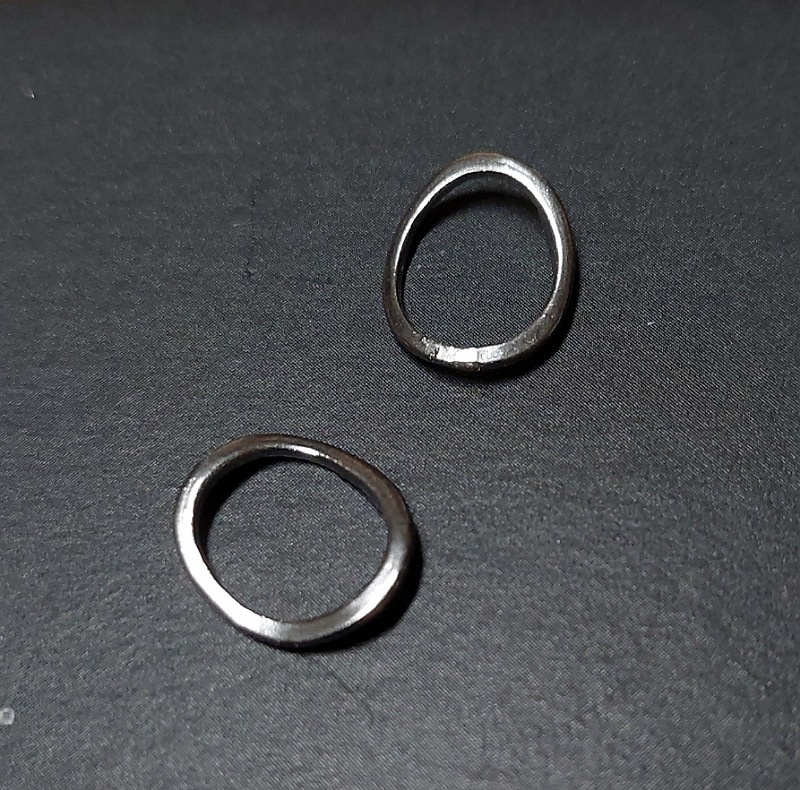

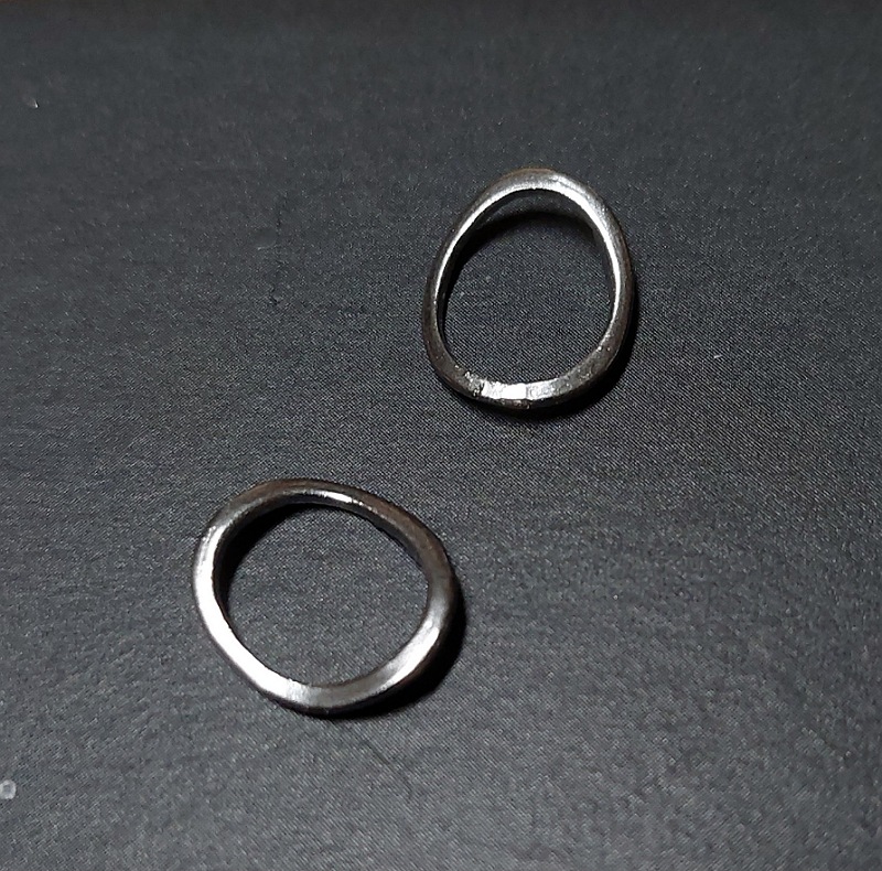

Lampenringe
Lampenringe
Moin Bert,
hab von der Materie zwar keine Ahnung,
aber vlt. müsste man noch Polieren :?:
Wenn ich es richtig verstanden habe, dann soll da nichts mehr drauf, weil es sonst "stumpf" wird....
Ich kann aber in ein paar Tagen mit Politur drüber rutschen. Momentan traue ich mich das nicht.
Hinweis
Hinweis
Bei solchen Chromfarben den Effekt zu halten, ist immer schwer, wenn es keine spezielle Polierfarbe ist, die es von Gunze / Mr.Hobby mal gab (oder noch gibt?). Mein Bruder versuchte mit einigen Mitteln, den Chromglanz zB bei dem sehr guten Revellchromspray zu erhalten ddamit es gleichzeitig auch grifffest ist.
"Grifffest" ist es soweit, ich habe gestern Abend noch versucht Fingerabdrücke zu hinterlassen; es bleibt so, wie es ist.
Vielleicht muss ich den Untergrund mehr "Glanz" geben.
Ich werde einmal einen Versuch mit Dosen-Klarlack als glatte Glanz Oberfläche nach dem schwarz.
Grundlegend finde ich es auch nicht schlecht
Beiträge: 3117

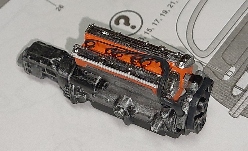

Schwarz glänzend als Untergrund. Diese Metallicfarben sind stark vom Untergrund abhängig.
Siehe hier:
mit matten ölwash
ohne wash
glanz schwarz als untergrund
Ich denke, es liegt wieder mehr an mir, als am Material...
Eine Herausforderung mehr... 😉
Beiträge: 3117
Der der fairness halber, ich habe hier Alclad verwendet. Daher kann ich nicht sagen, wie deine Farbe aussehen sollte/könnte.
Und bei Alclad ist es so, greifst es an, wird es stumpf. Willst also wirklich makellosen Chromeglanz, Handschuhe oder eine stelle suchen wo man es nicht sieht. Oder mit Pinzette oder sonst wie halten beim verkleben. Oder zuerst verkleben, dann brushen... Wie auch immer, nur nicht angreifen mit den Patschefingerchen ;)

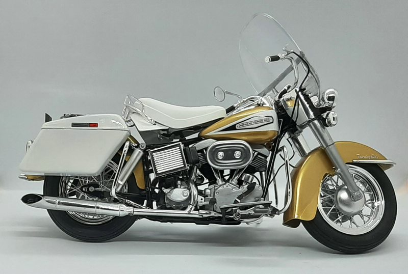

Moin Bert....
Ich denke auch, das Erfolg oder Misserfolg mit der Grundierung zu tun hat. Glänzendes schwarz muss sein. Allerdings funktioniert das schwarz glänzend von Revell (Aquas) nicht sooooo gut. Ich nehme bei meinen Alclad II Metall Farben lieber die Grundierung von Alclad oder Hochglänzendes schwarz aus der Sprühdose.
Hier mal ein Foto meines US Touring Bike. Da habe ich an vielen Teilen das Chrom neu machen müssen. Zum Beispiel der Auspuff.....ist komplett mit Alclad Chrom lackiert.....:
Allerdings...... brauchte ich auch ein paar "Übungsschwünge" mit er Gun bis ich es raus hatte.
