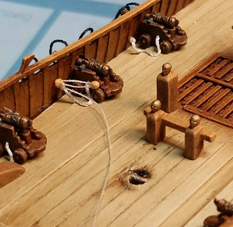

Geschütztakel ist es. Guckst du......:
Tja... aber mache ich das so überhaupt? Die Enden sind Knoten mit etwas Weißleim versehen. Ist aber dann doch zu ....ääääh..... rundlich geworden. kann man (ich) noch verbessern. Also was meint ihr.... machen oder doch bei dem kleinen Maßstab weg lassen???

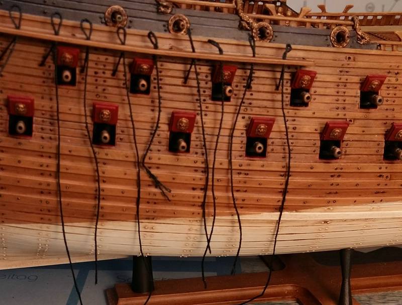

Als nächstes....... habe ich die Rüstbretter angebracht und die "Garn Rüsteisen" gezogen. Die kleinen Schlaufen dienen später zum befestigen der Wanten....(dazu dann später mehr). Außerdem sind die Stückpfortendecken an Ort und Stelle.......:

Giessen ist schon ne recht kostspielige Sache, kann aber der "Retter in der Not" sein :-)
Ich habe mein "Geländer" der Revell Vasa leider schon verbaut. Aber ev. gibt es aus einem anderen Bausatz etwas vergleichbares? Ich kann das für Dich abgiessen. Ich habe mein Lehrgeld bereits teuer bezahlt und habe mittlerweile kaum noch Vergüsse. Wenn ich Dir helfen kann, gib einfach Bescheid.
Als günstige Alternative gibt es noch das Wasserlösliche Pulver das Zahnärzte für Zahn abrücke nutzen. Dieses kannst Du als Einwegform gut nehmen, einfach mal Deinen Zahnarzt danach fragen. Allerdings sind keine zweiteiligen Formen möglich.
Ich finde die Blöcke an den Geschützen gar nicht so schlecht. Egal wenn sie etwas rund sind. Du weisst ja, bei den Holländer war alles ein bisschen anderes als bei anderen Nationen :-) Das passt schon so.

Na gut, dann komm ich mal mit einer zweiten Meinung. Ich würd sie weglassen. Brooktaue reichen in dem kleinen Maßstab.
Zum einen (pers. Meinung) halten sie der Gesamtqualität des Modells nicht stand, zum anderen haben sogar die holländischen Werften bei ihren Großmodellen (1:20 und größer) drauf verzichtet und begnügen sich mit den Brooktauen.

Danke für eure Meinungen zur Kanonentakelung. Jetzt liegt der Ball wieder bei mir..... :roll:..... denn beide Meinungen sind durchaus Nachvollziehbar. Eigentlich ist das Ende der Fahnenstange bei diesem Maßstab erreicht, was Kanonentakelung betrifft. Aaaaaaber...... ich probiere gerne mal was aus..... nur mal um zu sehen, ob das geht. Die Enden (was Blöcke darstellen soll) kann ich ja kleiner und flacher machen und..... schwierig Herzustellen ist das auch nicht...... (dazu werde ich noch Fotos einstellen). Werde noch mal darüber schlafen ob ich die Takel mache.
Aber wenn..... wie lege ich die Enden? Oft gesehen bei anderen Modellen ist dieser.....äääääh..... Kringel, der da gelegt wird, schön und gleichmäßig Rund gelegt. Echt jetzt? Okay, ist ja ein Modell zum angucken, aber wenn richtig..... sollte man das "Aufgeschossen" an die Kanone hängen bei Fahrt und lose herum liegen lassen bei Gefecht..... Ja gut die Kringel eben bei Parade..... :geek:

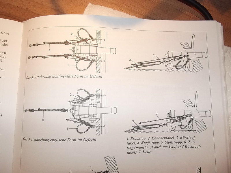

Also, während der Fahrt waren die Kanonen gestaut. Das Rohr nach oben geschwenkt und mit der Mündung an den oberen Trempelrahmen gefahren. Dann wurden sie komplett vertäut. Die Seitentakel wurden dabei mit benutzt. Diese Variante brauchst du aber nicht, weil das nur Sinn macht wenn du die Pfortendeckel geschlossen zeigst.
Guggst du:
Also Parade oder Gefecht. Beim Gefecht hatte wohl niemand Zeit fürs Aufrollen. Ich würde die Enden lose auf Deck liegen lassen.

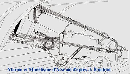

Bei den Wettringern habe ich das hier ausgeliehen:
Sollte es ernsthaft "Kringel" gegeben haben wären die hier sicher zu sehen.

Dann bringen Toms Ausführungen aber wenig. Sorry Tom, ncht böse gemeint. Kanonen auf Deck wurden gerne auch seitlich an das Schanzkleid verzurrt. Auf Deck musste den Matrosen möglichst viel Platz zur Verfügung stehen um das Schiff bedienen zu können. Da wären eingerennte Geschütze wie in den Büchern zu sehen, sehr hinderlich.
Ein Geschütz der VOC Amsterdam

Hier auch ein Foto von mir, wie ich die Kanonentakelung machen möchte...... allerdings ohne Rückhol/ Rücklauftakel.........:
....man beachte die Größer der Blöcke. So klein waren die ja gar nicht mal.
