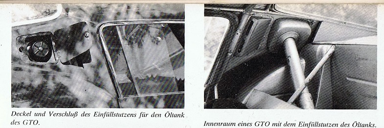

Ich habe auch mal ein Bild  Öleinfüllöffnung und -leitung im Innenraum gescant um sie Dir zu zeigen.

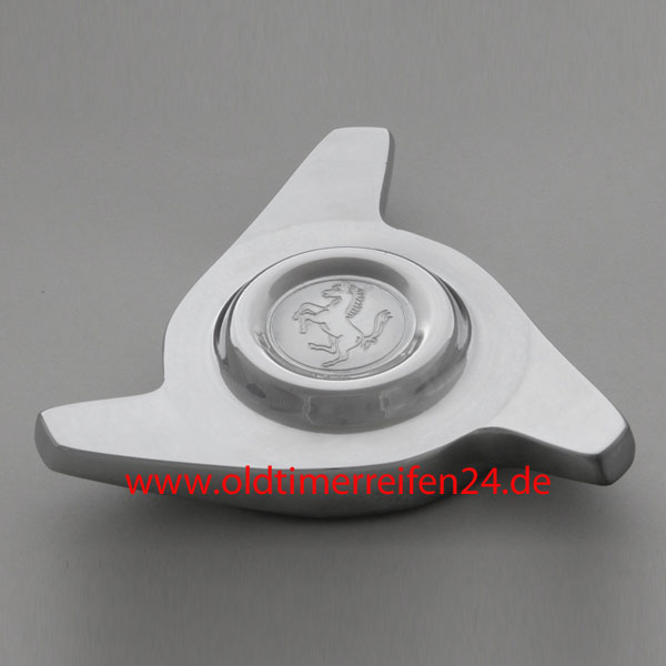

PS Die CenterLockNut  wird Zentralverschluß (hier mit 3 Flügeln) oder Flügelmutter genannt.

Ist es nicht so daß es da 2 linke und 2 rechte gibt ?
Ex43er
Beiträge: 1309
Wohnort: Saarbrücken
Genau so.
links
borrani_linke Seite.jpg (31.45 KiB) 8931 mal betrachtet
rechts
borrani_rechte Seite.jpg (21.7 KiB) 8931 mal betrachtet
und bei denen für Jaguar auch noch mit Richtungsanzeige
...und falls jemand mal eine brauchen sollte...für 200-250 Euronen sind sie wohlfeil :mrgreen:
tintifax_2
Beiträge: 487
Wohnort: Irgendwo
panzerchen hat geschrieben:Ist es nicht so daß es da 2 linke und 2 rechte gibt ?
Du meinst Linksgewinde und Rechtsgewinde, damit sie sich nicht beim Fahren lösen?
Das ist sicher authentisch aber beim Modell nicht unbedingt notwendig...  :lol:

...stimmt da sie ja geklebt sind... ;-) aber es sind linke und rechte Ätzteile verbaut worden. Mit berücksichtigung auf die einbaurichtung. Ps. Bitte meiner Freundin nichts verraten wegen des Mehldiebstahls...

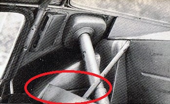

Ich würde im Inneneraum noch den schmalen Streifen, siehe Bild, zwischen den Radkästen ergänzen.
Ölleitung - Kopie.jpeg (66.59 KiB) 8914 mal betrachtet

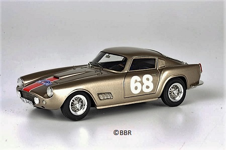

Die Unterschiede zw rechts und links waren übrigens auch für namhafte Hersteller ziemlich schwer zu erkennen
Der bekannte 1/43 Hersteller BBR liefert  seit 30 Jahren nur Modelle mit rechten Rädern aus, siehe obiges Fertigmodell von 1996. Heute können sie es übrigens immer noch nicht. :evil:und das bei ihren Preisen.

Freilich, das Gewinde wird beim Modell nicht dargestellt.
Aber die Gestaltung der Zentralmutterflügel ist unterschiedlich für rechts und links.
