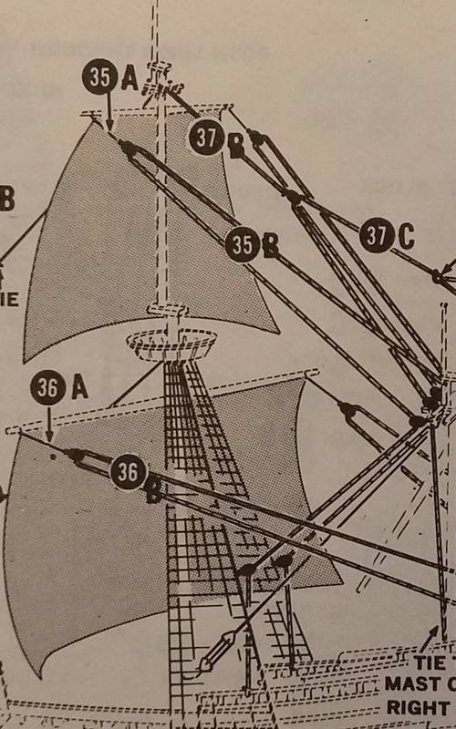

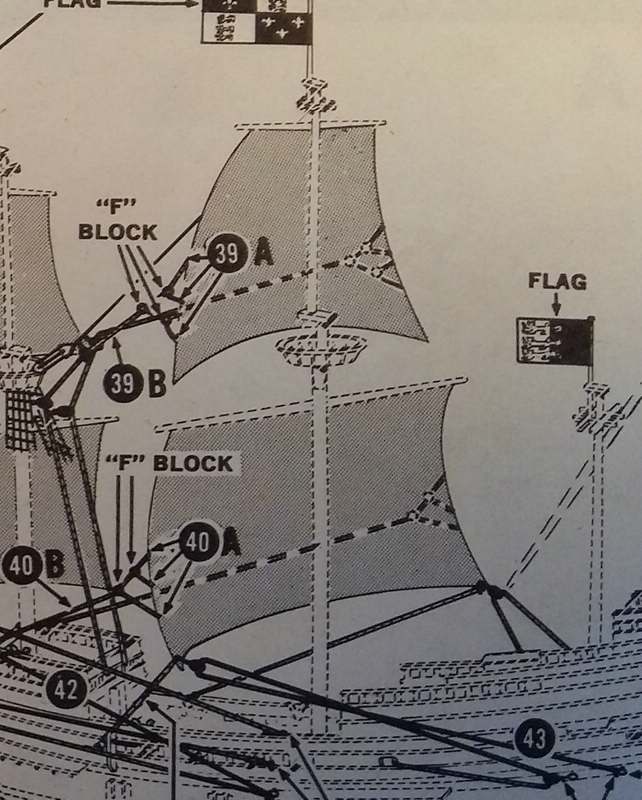

Derzeit takel ich ja den Großmast. Habe mir aber gedacht.... für alle die es wissen wollen..... mal etwas ins Detail zu gehen und zu zeigen, was ich mache, wie ich es mache und wie das heißt.
Bei der gesamten Takelung halte ich mich zum größten Teil an einen "alten" Bauplan für die "Elizabethan Man O War"..... (ein Klon der Mayflower) bei der der Takelplan besser und ausführlicher ist. So..... zunächst mal "Blöcke" anbringen........:
Als erstes die Toppnanten......:
Toppnanten
Die Tooppnanten unterstützen das Fall bei vertikalen Bewegungen der Rah und richten diese zudem in der Horizontalen aus. Toppnannten führen vom Mast zum außersten Ende der Rah und sind je nach Rah-Größe ein- oder mehrfach getakelt.
Sieht im Plan so aus........:

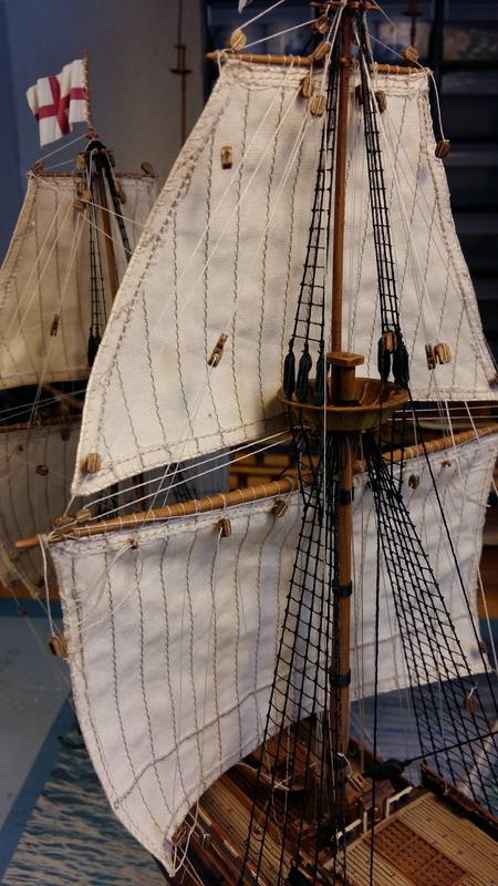

Als nächstes die Geitaue.....:
Geitaue
Die Geitaue dienen dazu, das Segel einzuholen. Sie laufen beidseitig vom äußersten Ende des Segels (Schothorn) zur Rah und dann über Umlenkrollen zum Deck. Das Gegenstück zu den Geitauen sind die Schoten.
....im Plan...........:
......und wieder an meinem Modell.........:
Soooooo ganz genau übernehme ich jetzt nicht aus dem Plan, weil manches nicht zu 100% korrekt ist, aber kann man trotzdem so machen. Im allgemeinen könnte man diese Takelung auch so für andere Schiffe übernehmen, da Namen und Funktion immer gleich bleiben. Je nach Jahrhundert und nach Schiffstyp weicht die Anbringung und Belegung natürlich ab.

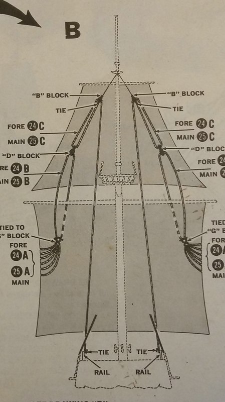

Erst mal weiter mit der mini-takelanleitung.........
Gordings
Man unterscheidet Nock und Buggordings.Als Gordinge oder Gordings werden bestimmte Reffeinrichtungen eines Rahsegels bezeichnet.
Mittels dieser auf der Vorderseite eines Rahsegels angeordneten Taue wird das Segel lose zur Rah aufgeholt.
So sieht das im Plan aus.......:
comp_20170211_094219 (2).jpg (70.69 KiB) 8086 mal betrachtet

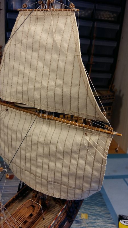

Und so an meinem Modell..... vorn.....:
......und hinten.......:

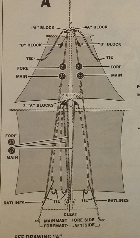

Brassen......:
Die Brassen sind jeweils Backbord und Steuerbord an der Rahnock der jeweiligen Rah angeschlagen und dienen dazu, die Rah horizontal um den Mast zu schwenken, damit das an der Rah angeschlagene Segel entsprechend dem relativen Wind gestellt werden kann, um den maximalen Vortrieb zu erzeugen.
Im Plan.........:
comp_20170211_094238 (2).jpg (72.54 KiB) 8086 mal betrachtet

Schoten und Halsen.......:
Eine Schot (seemännisch, abgeleitet von Schoß mit der Bedeutung „Ecke, Zipfel“ eines Segels) ist beim Segeln eine Leine zum Bedienen eines Segels. Schoten sind Bestandteil des Laufenden Guts von Segelschiffen und Segelbooten.

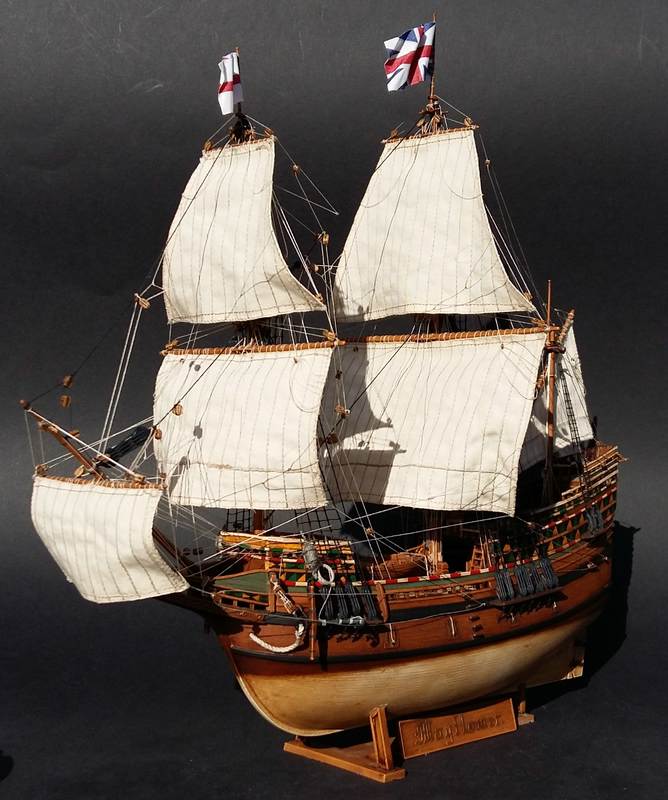

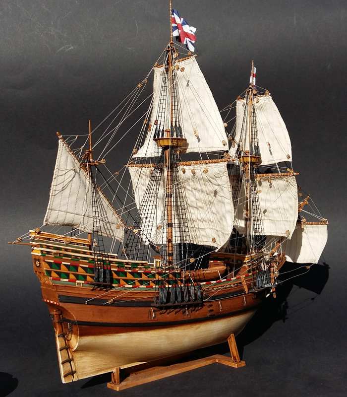

Ääääääh... ich hoffe, diese Ausführungen nützen irgendjemanden überhaupt was. Naja....... wie das alles aussieht so im ganzen.......guckst du.......:
Meine kleine Mayflower steht vor der Vollendung...... hat ja auch lange genug gedauert.  Alle Segel sind dran und die Takelung ist abgeschlossen. Wenn ich auch noch Meilenweit von der Perfektion weg bin, bin ich trotzdem ganz zufrieden mit meiner Leistung. Kann ja noch besser werden...... beim nächsten Schiff....
Aaaaaaaaber.... noch ist die May nicht fertig. Ich muss noch etwas an Bord aufräumen. Mit dem nächsten Update kommen dann auch die Finalen Fotos und natürlich ein Beitrag mit mehr Fotos in der Bildergalerie.

Der Rumpf unterhalb der Wasserlinie sieht ja auch dem letzten Bild hervorragend aus! Schön. Die Takelage fasziniert mich immer wieder.
