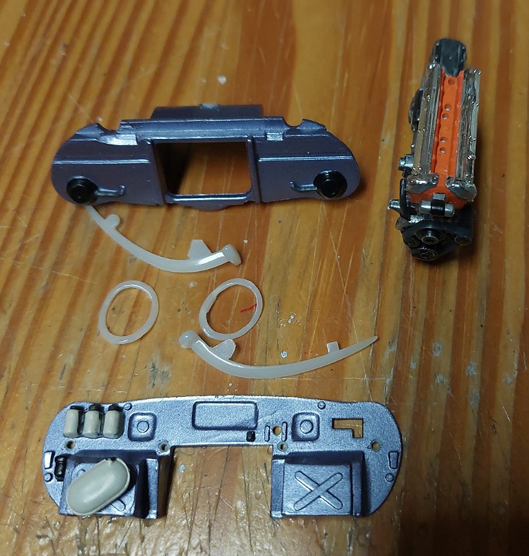

Mini Update...
Kleinigkeiten in Arbeit

Ist der Motor wirklich so klein?
Re: Jaguar E-Type, 1:25, Revell #07291
Verfasst: Do 9. Nov 2023, 17:00
von Revell-Bert
Eine Seite vorher siehst du die Motorenteile mit den anderen zusammen. Vielleicht kannst du dir die Größe dort besser vorstellen, aber ja, ich finde ihn auch etwas klein, verglichen mit der Rückleuchte...
