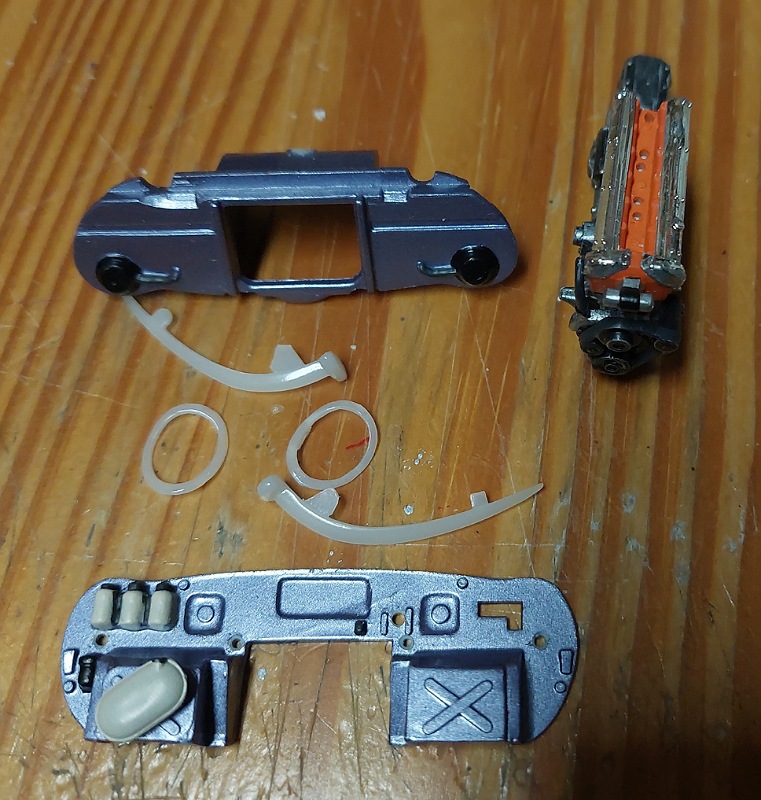

Mir scheint, die Rckleuchte ist im Maßstab zu groß, aber das nützt dir jetzt nichts.
Ich würde wie folgt vorgehen:
1. Den Noppen auf der Rückseite abschleifen.
2. Die Karosserie in fraglichen Bereich mit einem Streifen Alu-Haushaltsfolie abdecken, und, falls der Lack das schon verträgt, mit einem Ministück Tape leicht fixieren.
3. Das Rücklicht auf der Rückseite großzügig mit Spachtelmasse einstreichen und an der richtigen Position gegen die Karosserie drücken. Die Spachtelmasse nimmt die Rundung der Karosserie an, auch seitlich. Der Überschuss quillt hervor (deshalb abdecken) und wird später abgeschliffen. Das Trocknen dauert etwas, weil das Lösungsmittel der Spachtelmasse wegen der Alufolie nicht verdunsten kann.
4. Das Rücklicht wird nach dem Bemalen mit Klarlack angeklebt. Da die Rundungen von Rücklicht und Karosserie jetzt identisch sind, klappt das. Gut trocknen lassen.
Beachte: Die Rücklichter liegen, von oben gesehen, quer zur Längsrichtung, nicht schräg. Deshalb ist die Fassung seitlich, wo sie weiter abstehen, etwas stärker.

Wow, du bist nicht zu beneiden. Schon allein der dicke Anguss bei einem so kleinen Teil würde mich maßlos Ärgern.
Und dann noch dieses komische Loch, wo das Rücklicht hin soll..... :shock: Wer hat das Modell denn entwickelt? Alter Schwede. Die anderen, fertigen Teile sehen aber prima aus.

Ich bin eher am überlegen, das Loch am Heck soweit komplett zu schließen (außer den nötigen Schlitzen für die Stoßstange) und neu zu lackieren. Bei der Gelegenheit, wie von dir geschrieben, die Rückleuchte an der Rückseite planen und der Karo-Form anpassen.

Ist der Motor wirklich so klein?
Eine Seite vorher siehst du die Motorenteile mit den anderen zusammen. Vielleicht kannst du dir die Größe dort besser vorstellen, aber ja, ich finde ihn auch etwas klein, verglichen mit der Rückleuchte...
