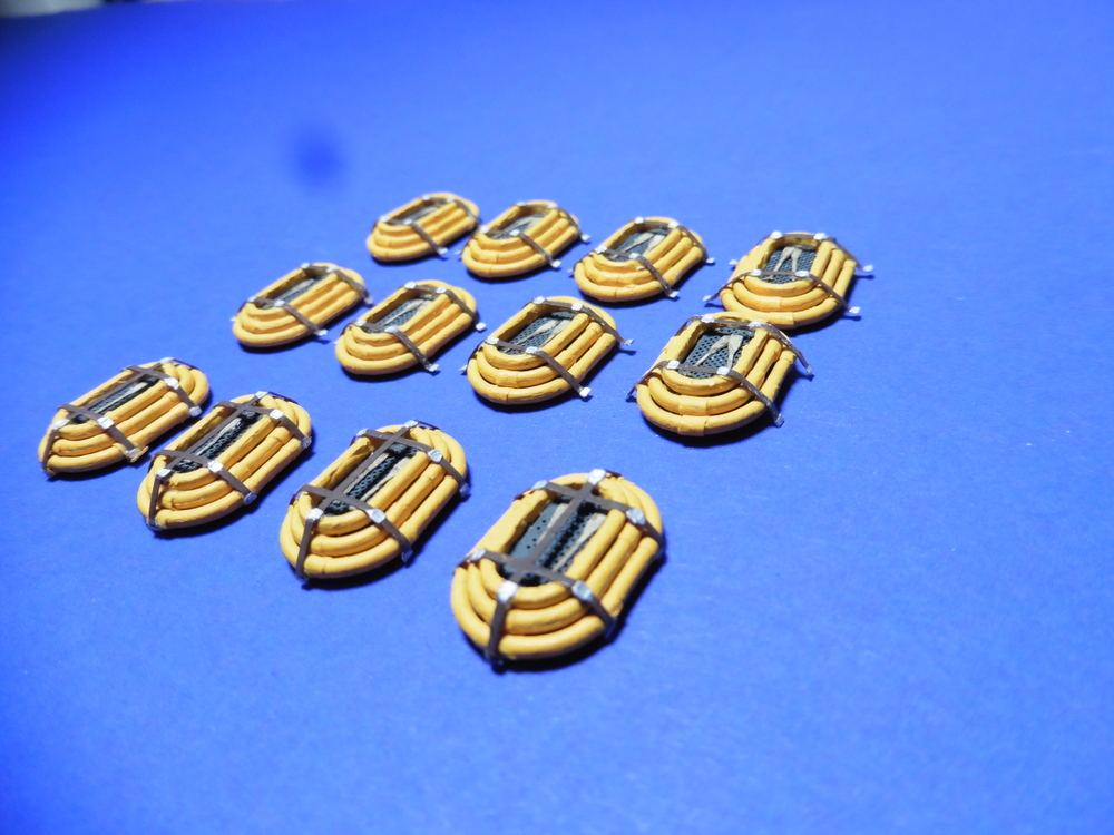

Huhu...
erst mal ganz lieben Dank Ihr 4 .... Ich denke die Schlauchboote sind so recht nah am Orginal . Zumal die ja eigendlich immer nur auf dem Schiff an den Wänden festgezurrt waren und nicht in Einsatz gekommen sind .

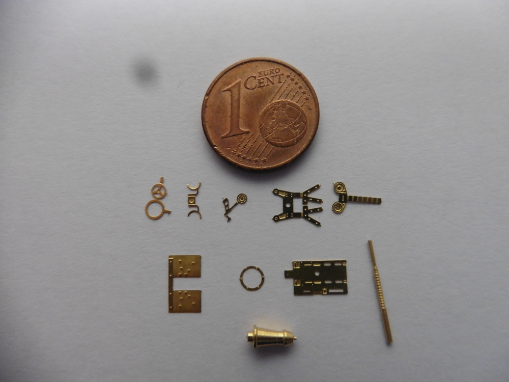

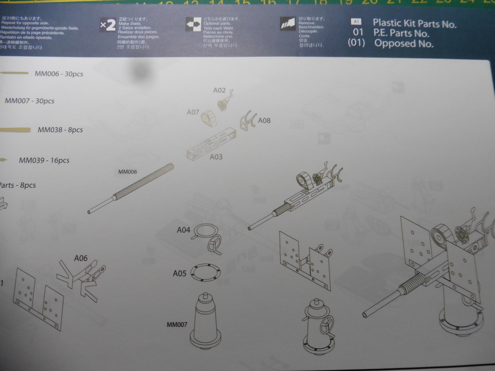

Huhu...
So für die Intressenten hier bzgl. Ätzteilschlacht
Bisher war ja noch alles Harmlos.
Angesagt ist nun die Bewaffnung der Hornet . Man hat dort Schwere MG´s zur Flugabwehr genutzt. Diese Oerlikon-Flak war 30 mal verbaut . Es ist ein 20mm Geschütz welches ca 320 Schuss in der Min verballert hat .
Also Kugeln in etwa wie ein kleiner Finger davon dann ca 5-6 Stück in der Sekunde ! mal 30 Geschütze . Sind 150 Kugel pro Sek. oder 9600 Kugeln in der Minute. Da möchte man nicht im Feindflieger sitzen und auf den Träger zuhalten.
Der Bausatzhat hier einfache Plastikgeschütze, welche noch mit einen Schild mit Ätzteilen versehen wird , vorgesehen .
Sieht nicht sonderlich gut aus . MK hat hier aber einen Ersatz. Natürlich komplett als Ätzteillösung .
Die Geschütze bestehen hier aus 10! Einzelteilen ! die alle noch gebogen werden müssen . .
Das Ausschneiden aus der Ätzteilplatine hat schon fast 2 Std in anspruch genommen. Hier die Gesamtübersicht und dann nochmal Teile für ein einzelnes Geschütz . .
Ihr könnt euch sicher Vorstellen , dass wird ein wenig dauern die 30 Stück zu erstellen .
Drückt die Daumen, dass das Flutscht

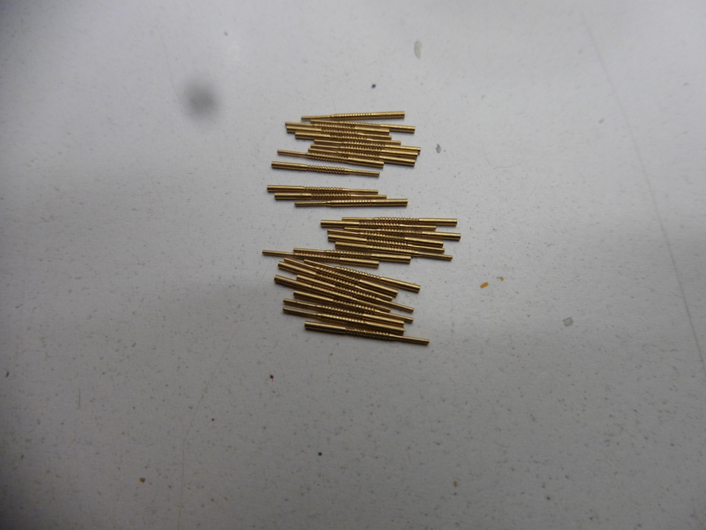

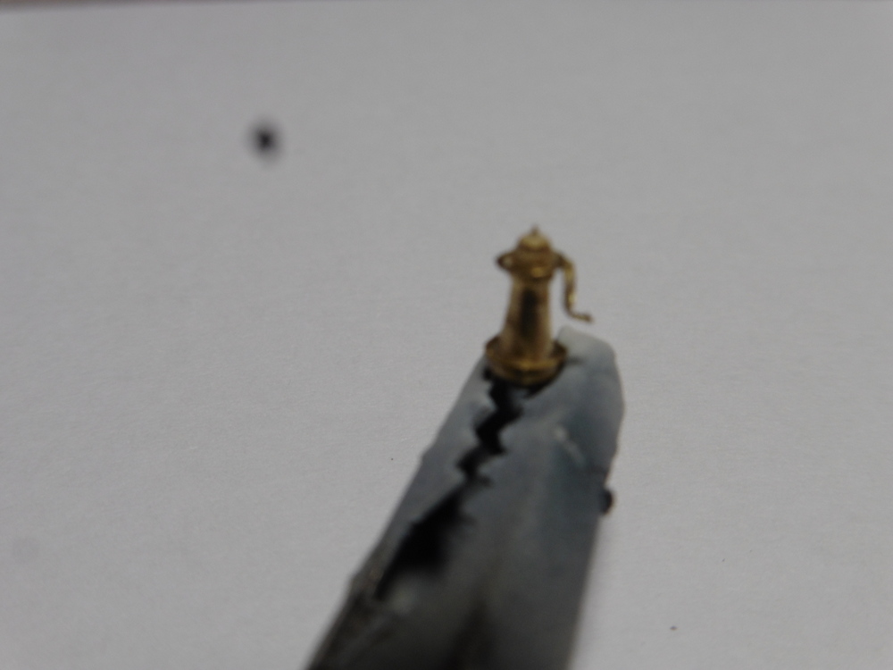

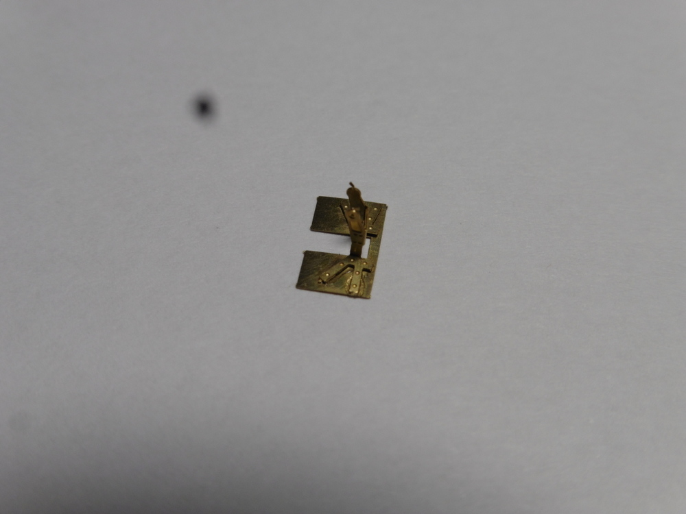

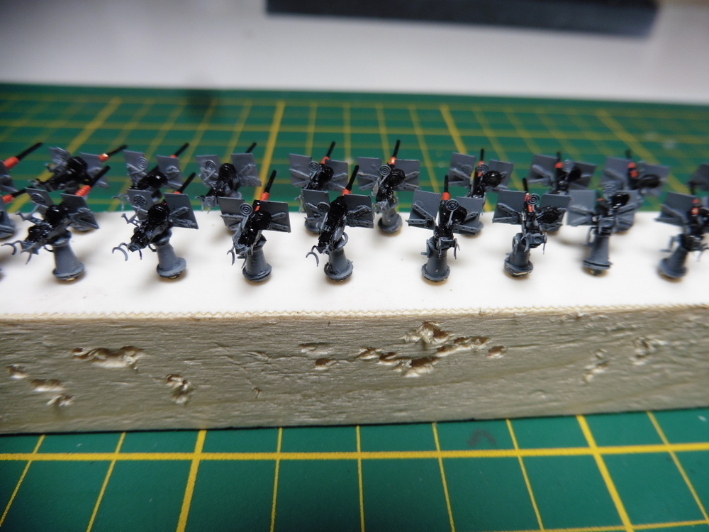

Hallo Leute ,
@ Bert... Niesen ist wohl das kleinste Problem ...
Hat ein wenig gedauert bis zum weiteren Baufortschritt. Wie Ihr euch sicher denken könnt sind die Geschütze nicht mal eben so gebaut . Die Teile mussten erst einmal passend gebogen werden . Das war dann Mo-Di .
Mi und Do habe ich das ganze dann in Baugruppen zusammengeklebt . .
Zur Abwechselung hab ich dann mal die Geschützrohre bemalt . .
Die Baugruppen habe ich dann am Freitag zusammengefügt und dann mit der Airbrush Grau gesprüht . .
Farblich muste dann noch das Magazin etc bemalt werden . Dann den Lauf einführen . Leicht justierarbeit an der Zielvorrichtung und Fertig war das erste Geschütz. .
Heute werden die Letzten 19 Stck fertig gemacht . 30 Stck gesamt ist schon eine echte Herrausvorderung . Beim Biegen der Teile hat man keine zweite Chance , da diese dann zerbröseln, was mir 2 mal passiert ist . Diese dann wieder richtig zusammen zu kleben war gar kein Spass.
Die 30 Geschütze dürften die größte Herrausvorderung bei dem Modell gewesen sein . Es gibt zwar noch im Bugbereich ein sehr aufwändiges Trägerteil aus sehr vielen Einzelteilen , aber hier sind die Teile doch schon eine ecke Größer und somit einfacher zu händeln.
Ich hoffe Ihr habt weiterhin Interesse und freue mich über Eure Posts !!!

Moin Ralf,
ganz grosse Klasse
Sehr feine Detailarbeit
Du Arbeitest hier auf sehr hohem Niveau

Das sind doch Obstfliegen aufm Lackierständer
Wahnsinns Geschick
Du arbeitest wohl unter Baldrian, anders kann der Fitzelkram gar nicht vom Basteltisch...

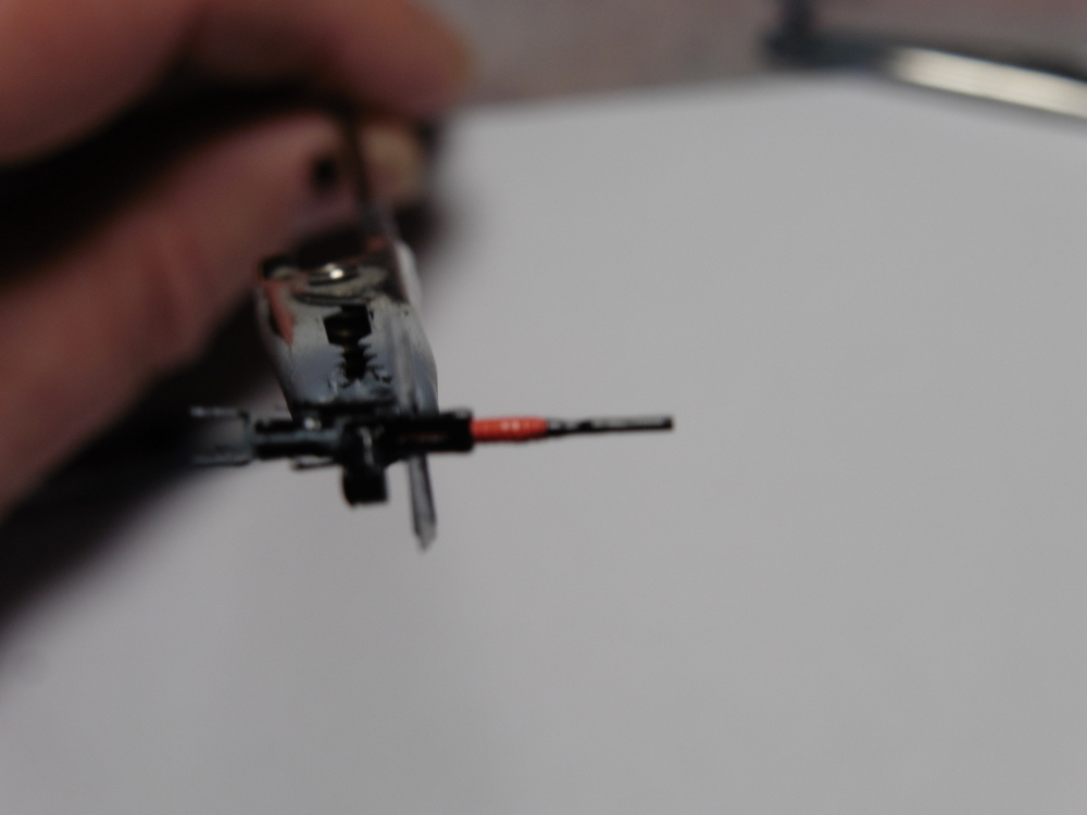

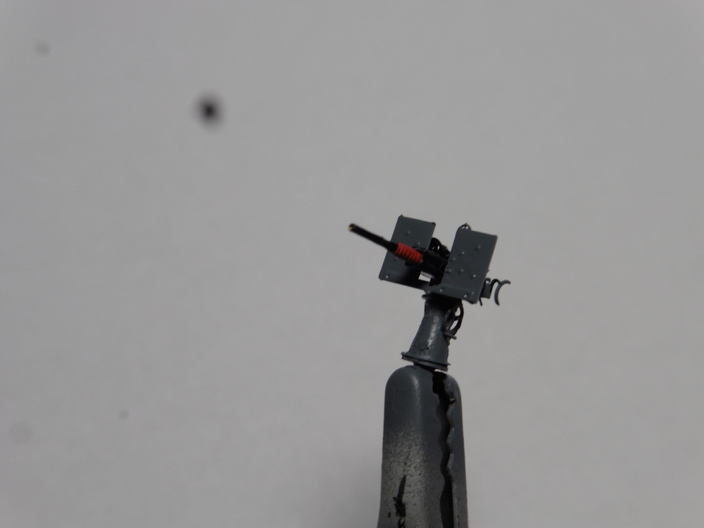

erst mal ganz lieben Dank Ihr 4 für eure netten Worte !
In der Endphase des Baus der Oerlikon Flak gab es natürlich wieder mal Schwierigkeiten die ich hier beschreiben möchte .
Die Flak habe ich in einzelnen Bauabschnitte gemacht und diese dann zusammen gefügt .
Das ganze dann in Grau lackiert.
Die Waffe an sich ist dann GunMetal ( Schwarz mit etwa Silber ) .
Der Lauf ist ebenso in Schwarz . Der mittlere Bereich ( Kühlung / Puffer ) ist wiederum in Rot . Soweit so gut .
Als letztes muss dann nur der Lauf eingeführt werden . Genau hier ist dann das Problem, das er nicht bei jedem Geschütz bis hinten rein wollte . Der Ständer ist mit dem Oberteil verklebt . Der Klebepunkt ist aber gerade mal eine Nadelspitze . Bei leichter Gewaltanwendung beim einschieben des Laufs bricht der ganze kram dann auseinander ... und ich AAARRRRGG.
Die Problematik ist hier die Zieleinrichtung am hineren Ende Diese wird auch aufgeklebt . Als Markierung ist hier ein Schlitz gelassen worden in welchen die Zieleinrichtung kommt . Halt man diese nun einen Hauch zu weit eingeklebt fehlen dem Lauf 2 mm . Bei 8 von 30 wardas dann leider der Fall und ich mußte diese neu aufbauen . Wobei dann natürlich alles inseine Einzelteile fällt und man bei weitem mehr zu tun hat das zu richten .
Nun ja , es ist getan
Als nächstes werde ich mich um die 5`` Kaliber 38 Geschütze kümmern . Hier haben wir auch nur 8 Stck zu bauen .
Alles weitere im nächsten Post.
Und immer dran denken ... schön viele Bemerkungen schreiben .
Auch Verbesserungsvorschläge und Anmerkungen sind immer willkommen
