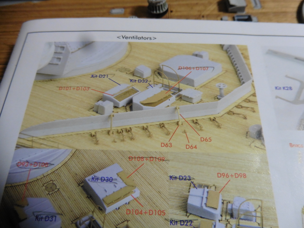

Irgendwie ist der Bau ins stocken geraten , da ich nicht weiss wie ich jetzt am besten weiter machen soll.

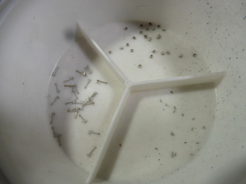

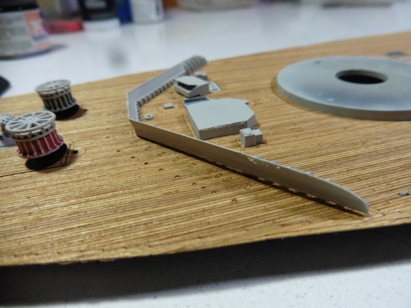

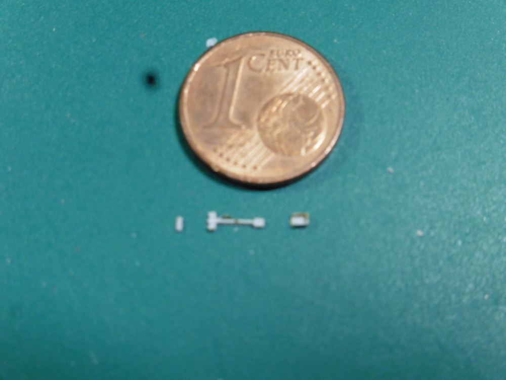

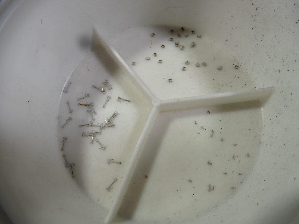

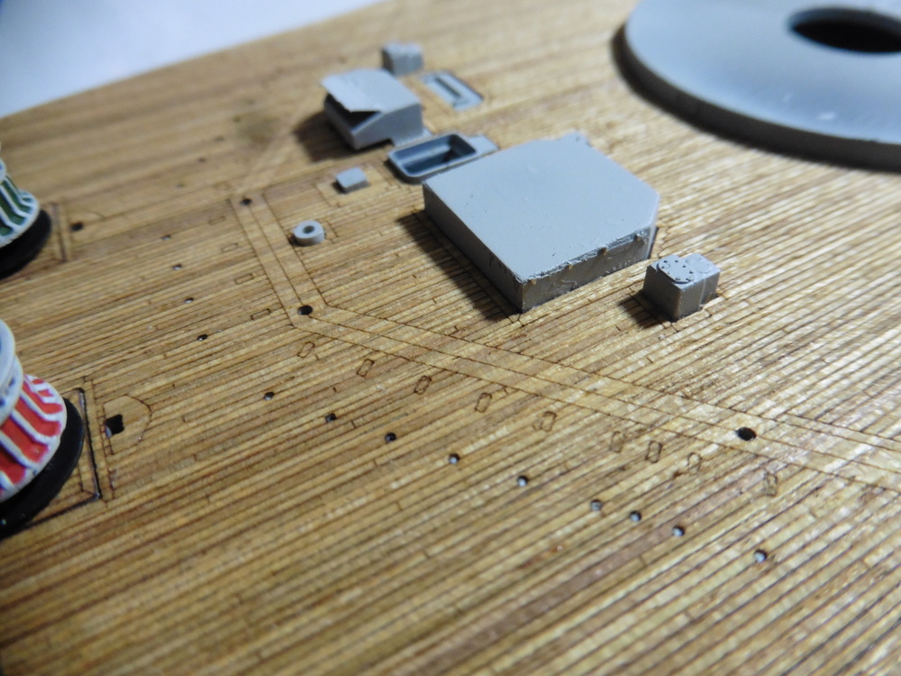

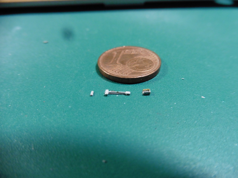

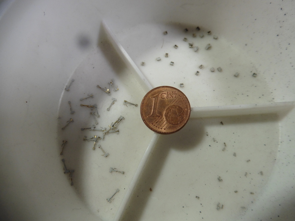

Eins der größten Fummelarbeiten dürfte der Wellenbrecher werden .
Die Wand ist aus Plastik wie auch die hinteren Stützen. Einzig die stabilisatoren Streben samt Halterungen sind aus Ätzteilen .
Das Gestänge war noch recht einfach zu biegen , Der Schuh war aufgrund der minimalen größe schon schlimmer. Die Aufnahme sollte wie ein umgedrehtes T aussehen was bei 1mm n Witz ist . Das kann ich nicht biegen und schon gar nicht 22 mal . Somit bleibt das einfach ein I .
Ich hatte die Kleinteile erst lackiert und dann ausgeschnitten und gebogen . Somit hat die Farbe leider nicht überall gehalten .
Da die Teile aber so klein sind werde ich sie erst anbauen und dann im nachhinein versuchen ein wenig Farbe drauf zu bekommen ohne das Deck zu versauen .
Beim Schott an sich waren beim Auslösen aus dem Spritzling ganz leichte Macken zu sehen die auch noch nach dem Lackieren sichtbar waren . Habe diese dann nachgespachtelt . Nach Trocknung wird dann geschliffen und neu Lackiert

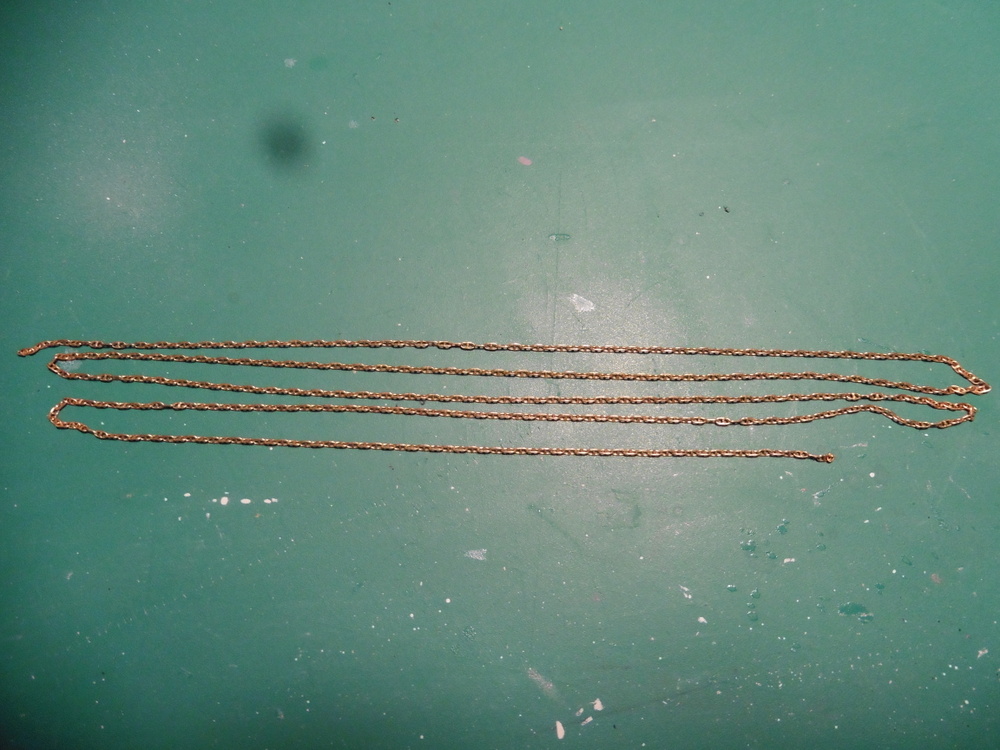

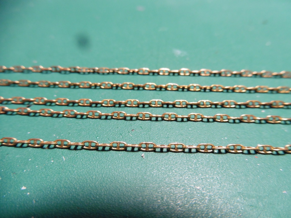

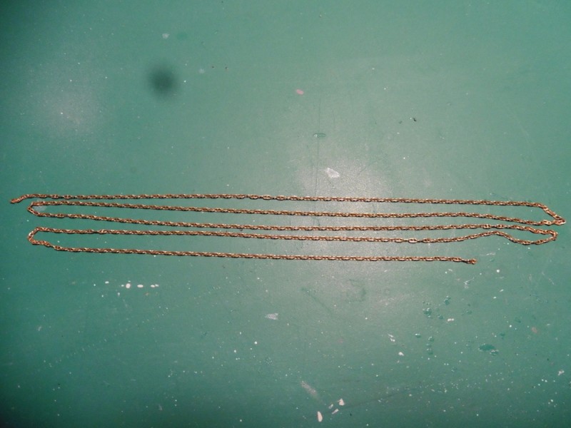

heute sind ein paar extras angekommen
Ein paar Decals von Peddinghaus die mehr her geben als die von Trumpeter .
Zusätzlich gefiel mir die Ankerkette rein gar nicht . Daher hab ich mir eine passende Stegankerkette gekauft.

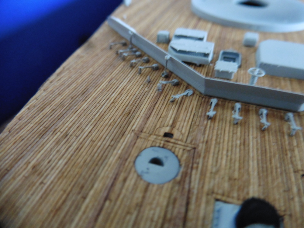

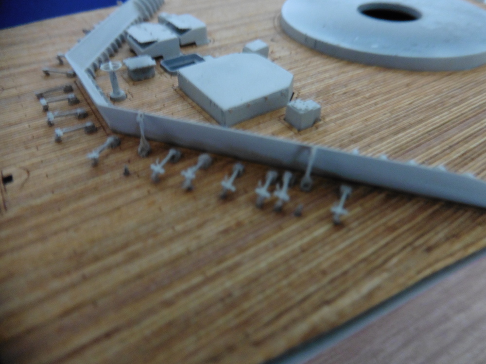

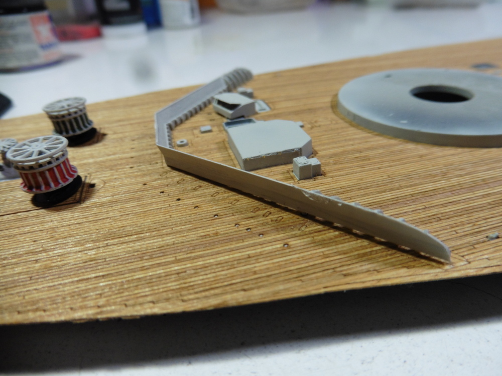

mal wieder ein kleines Update .
Der vordere Wellenbrecher wurde Lackiert und angebracht . Dazu kamen dann ja noch die süssen kleinen Ätzteile.
Das ganze schaut nun so aus
Der Bau wird nun ein wenig ins stocken geraten , da ich noch auf diverse Teile warten muss. Weiterhin bin ich mir mit der Bemalung noch nicht ganz sicher , wie Sie am ende dann aussehen soll.
