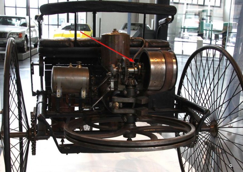

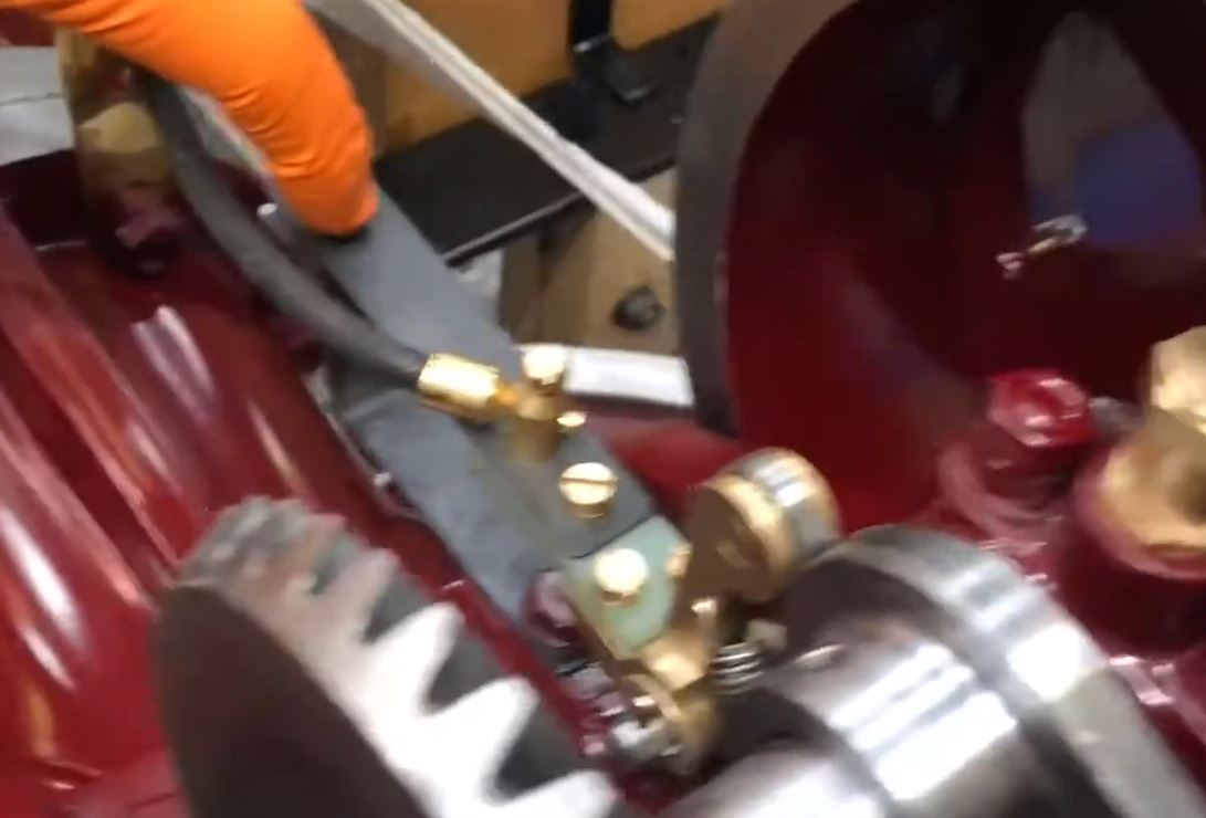

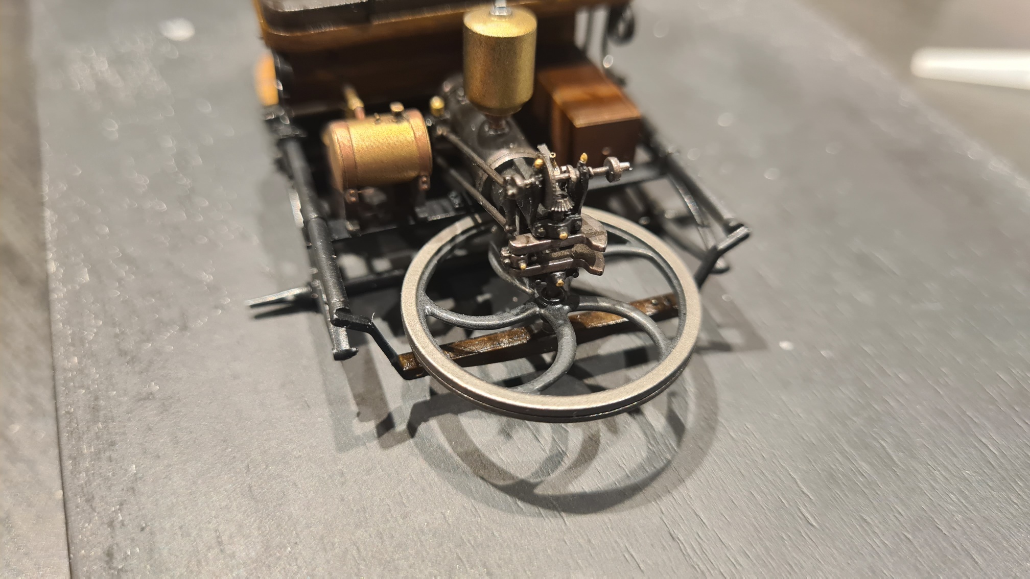

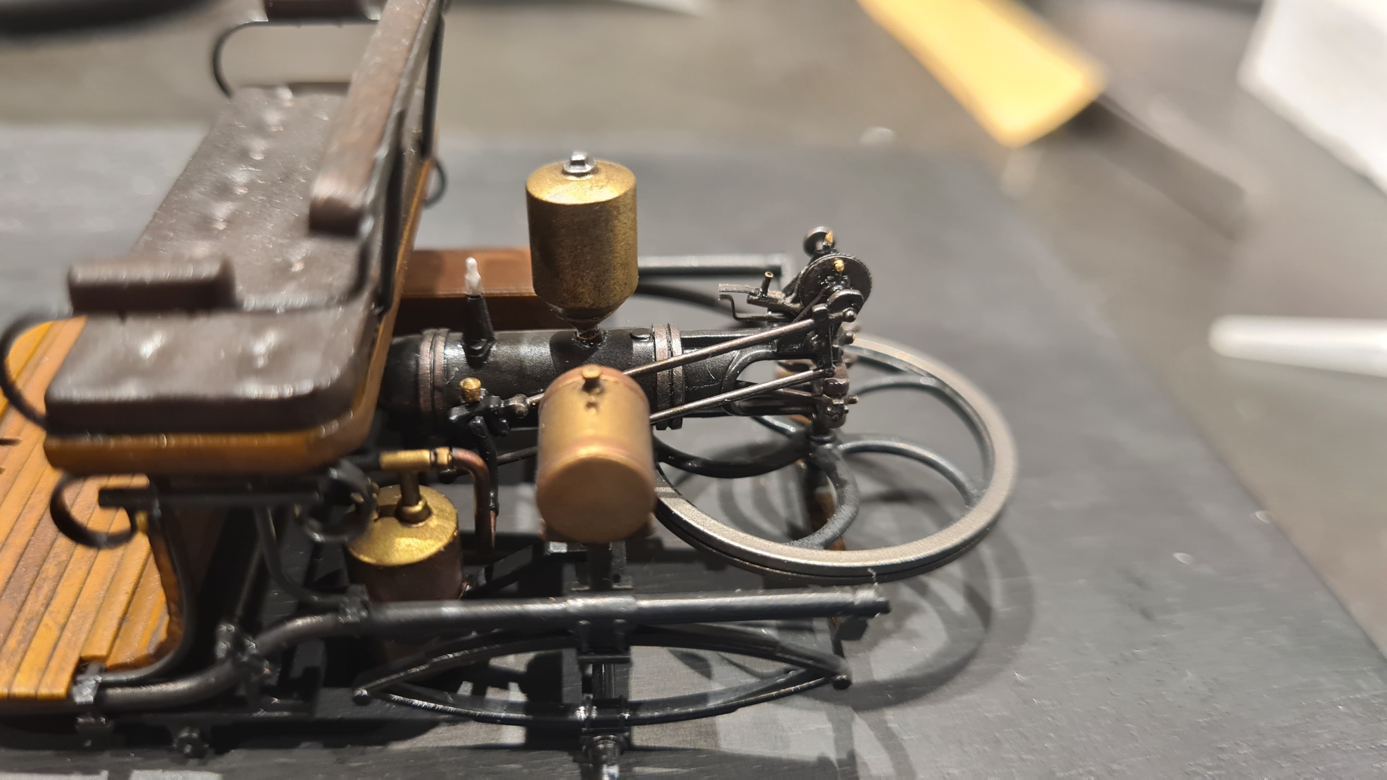

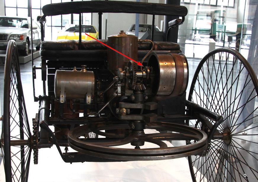

Ich habe etwas weitergemacht mit einem Detail, das der Bausatz leider auslässt, dem Zündunterbrecher. Der sitzt hinten über dem Schwungrad an einem Getriebe. Fotos habe ich nur aus einem Film über einen Nachbau gefunden. Hier die Position:

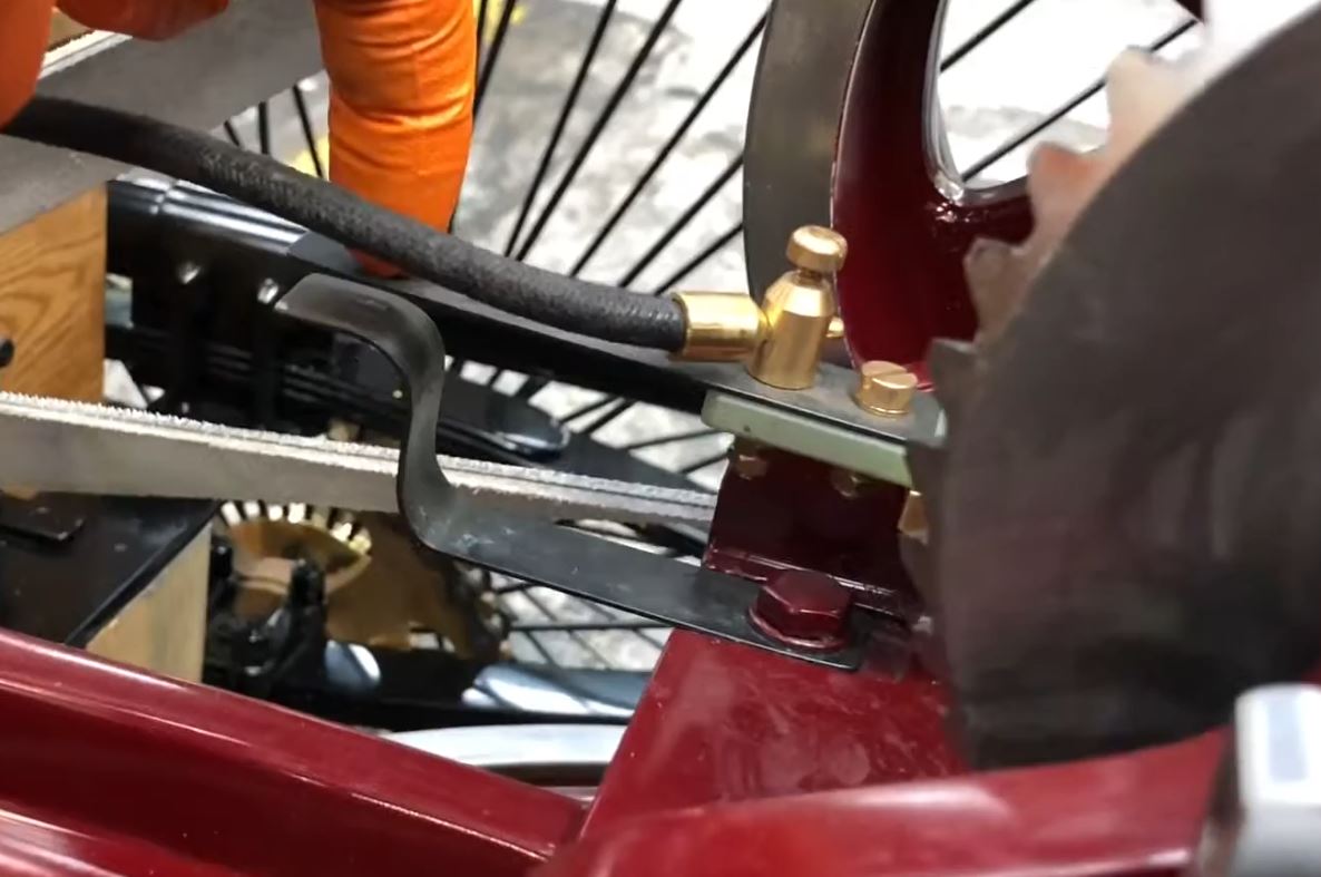

Hier zwei Screenshots aus einem Film. Das orangene "Etwas" auf den Bildern ist der Finger im orangen Handschuh des Vorführers:
In 1:24 ist das eigentlich ein Detail, das man gut erkennen würde. Ist aber kaum als Gussteil zu realisieren. Ich hab also gebastelt.

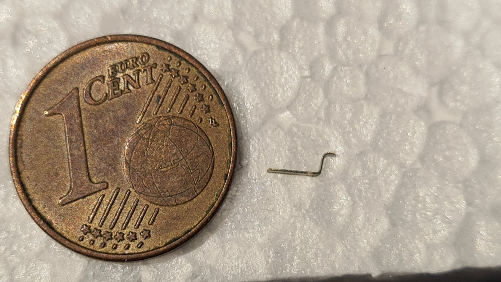

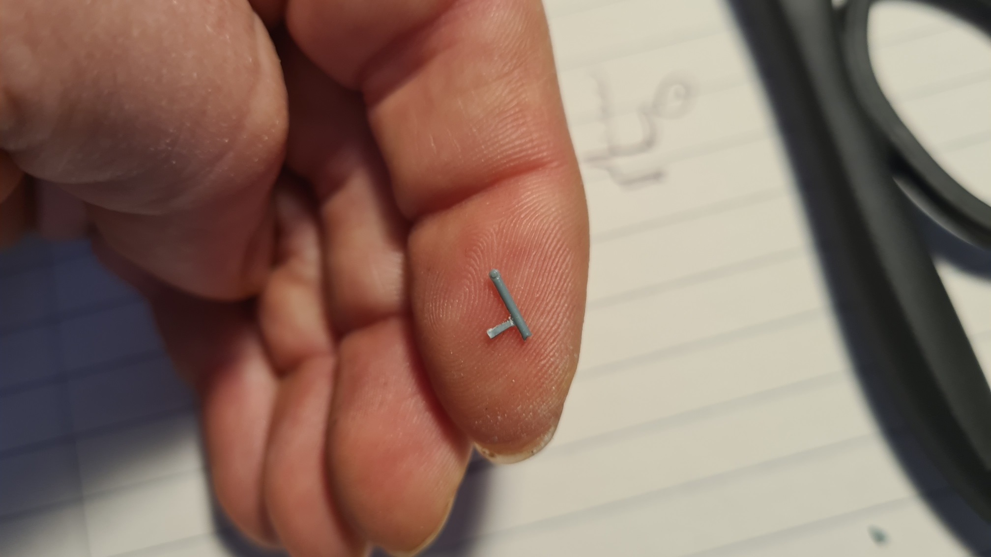

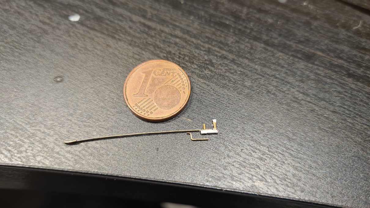

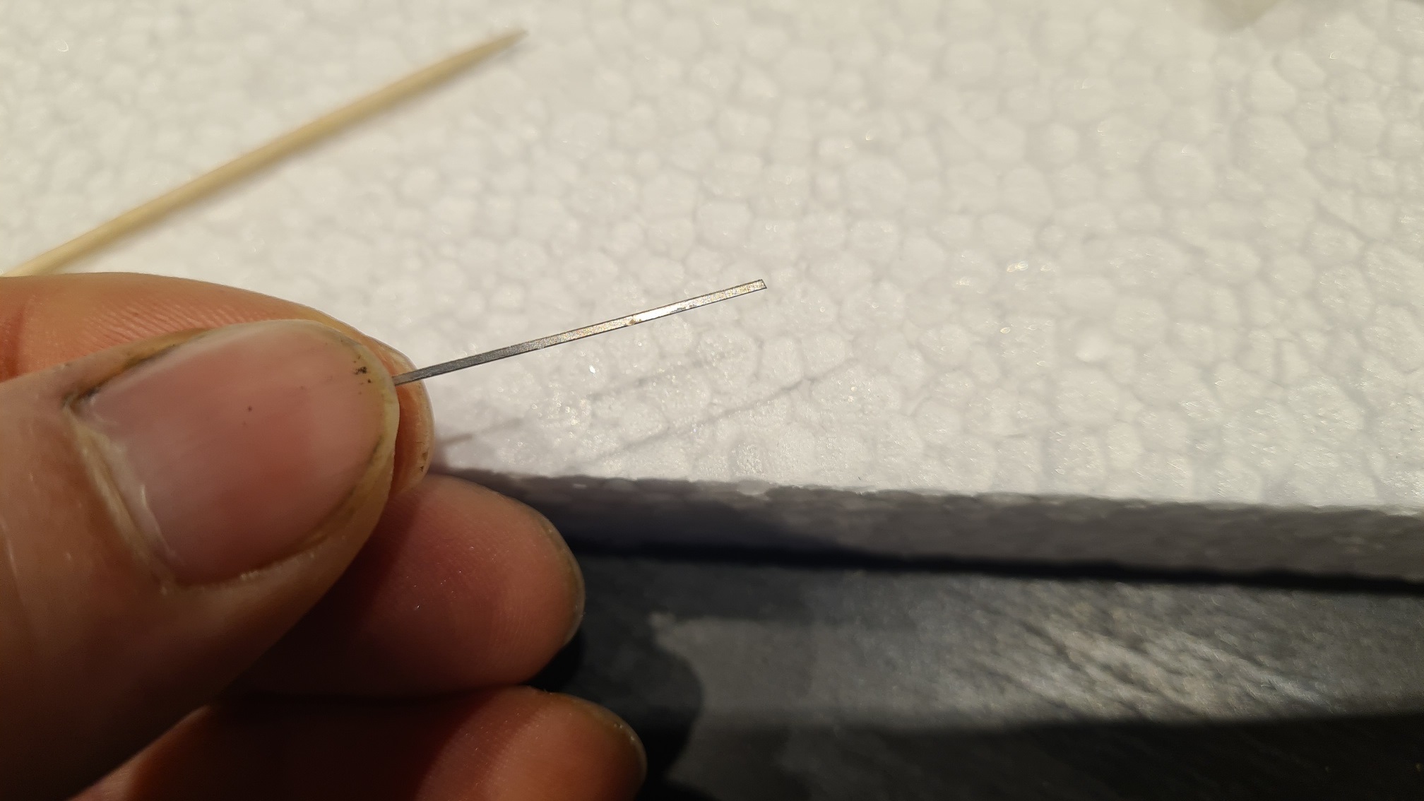

Von einem alten PE-Rahmen wurde mit einem Cuttermesser ein Blechstreifen abgetrennt. Tatsächlich dauert das seine Zeit, dann sind PE Teile auf einmal sehr wiederstandsfähig.
Kleines Stück des Streifens gebogen und abgetrennt

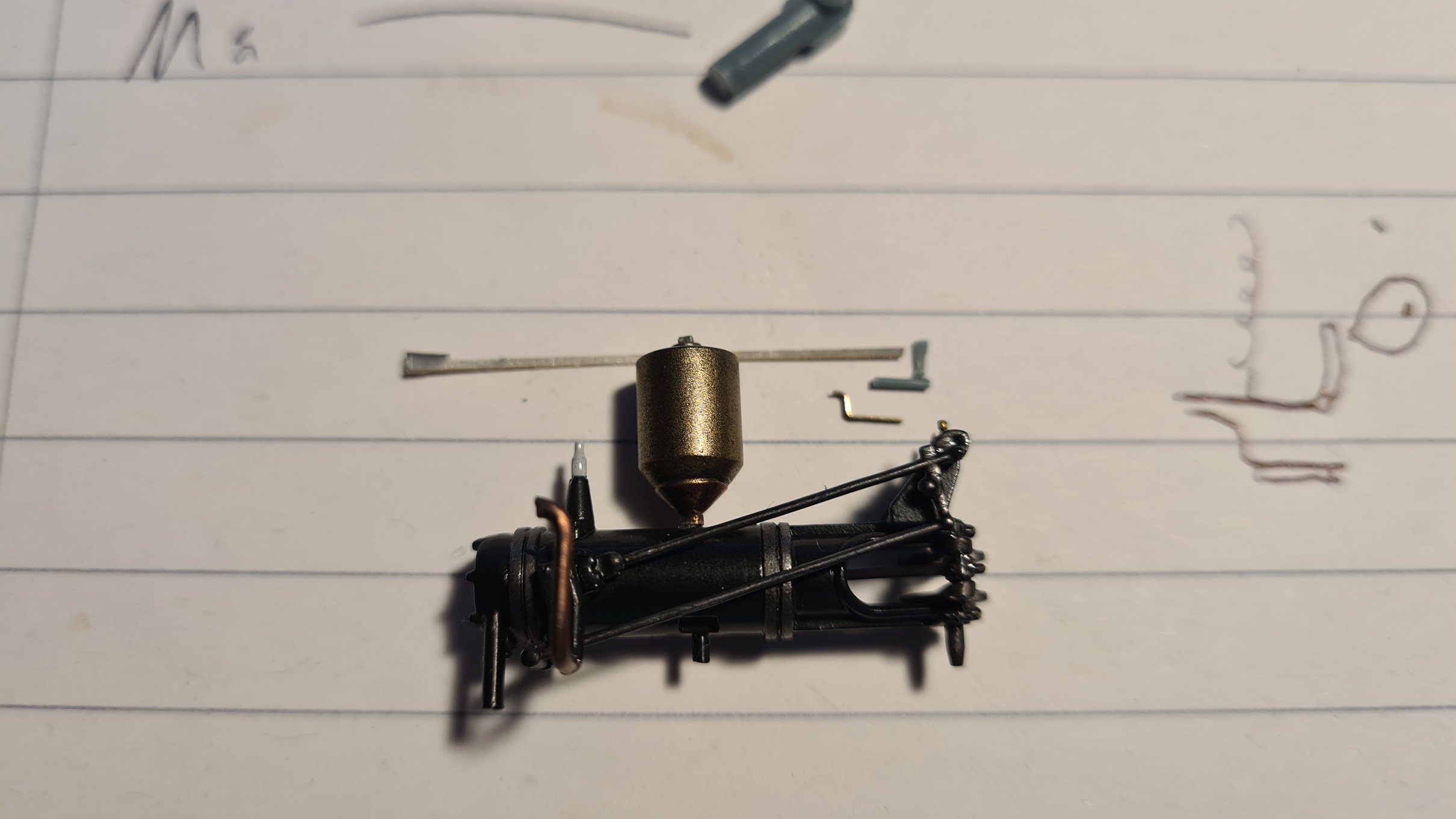

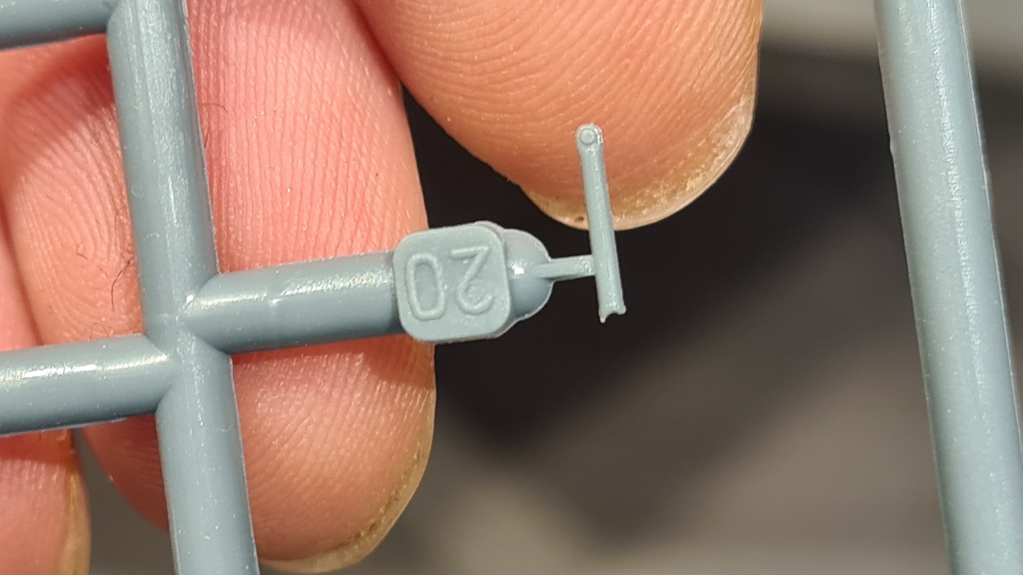

Für das Gegenstück hab ich in alten Bausatzresten gewühlt. Dieses Teil passte noch am ehesten:
Überprüfen, ob es von den Dimensionen her etwa passt.
Passt.

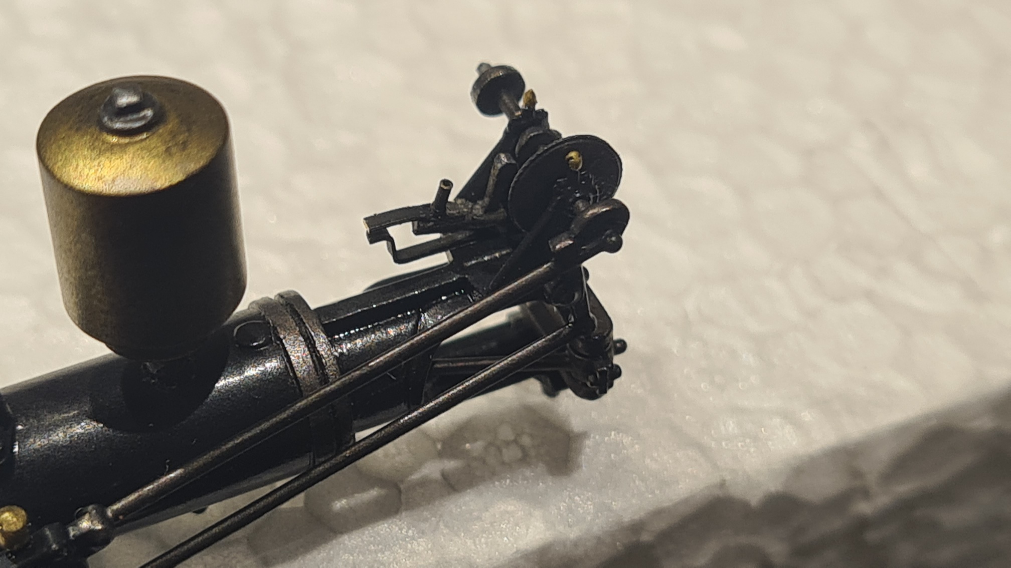

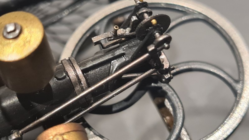

Hierauf wurde also das Reststück des Metallstreifens geklebt. Als elektrischer Anschluss wurde noch ein Stückchen Messingröhrchen geklebt.

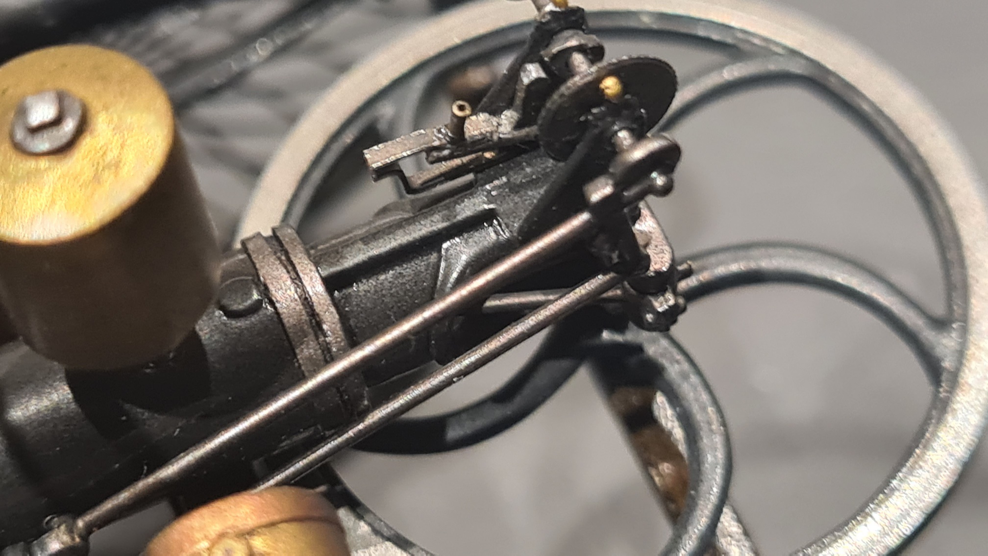

Bemalt und zusammen mit den Zahnrädern eingeklebt. Überstehender Metallstreifen wurde passend abgeschnitten.
Nachfolgende Fotos sind nur gesteckt, nicht geklebt.
